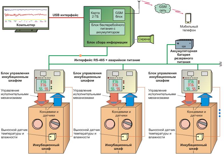

Diver Опубліковано: 1 липня 2016 Поділитись Опубліковано: 1 липня 2016 Ну придет, и чё? Что помешает человеку про неё благополучно забыть? Угу, а содержать пару десятков контрактных номеров ради пары-тройки СМС в месяц не бред ни разу пару десятков контрактов - это уже брать корпоратив, а там сооовсем другие условия. изучайте матчасть, да? а интернет не нужно пополнять?? не , ну не смешно разве то, о чем вы пишите?? Ага, серверные стойки посреди чистого поля, канешна. К чему эти рассуждения "взагалі", когда ТС-ом описана вполне конкретная ситуация? А в описанной ситуации тулить туда ЖСМ и иметь головняк с администрированием карточек - это как к телеге 5-е колесо мастырить - теоретически можно, но нафиг не надо. опять бред, и на счет карточек и прочего.. Все зависит от задачи. Для части задач ЖСМ - то, что доктор прописал, а для другой части есть решения получше. на дачу берут все реже, сегодня отдаю два шт на птичники.. вопросы есть? вывод инфы на вебсервер который кстати бесплатный и чел не парится его поддержкой, тревога - сразу на мобильные телефоны нескольких человек, а телефоны - всегда в кармане, так что вы с своими ланами в проигрыше, глубоком, реальность - она иная чем теория.. Посилання на коментар Поділитися на інших сайтах More sharing options...
Petruha Опубліковано: 1 липня 2016 Поділитись Опубліковано: 1 липня 2016 а интернет не нужно пополнять?? не , ну не смешно разве то, о чем вы пишите?? В серверной стойке обычно присутствует по умолчанию в режиме 24/7/365. Отсутствие там линка - это уже аварийный режим. опять бред, и на счет карточек и прочего.. Вы обороты-то сбавьте. Есть реальные аргументы - приводите, а строить из себя могучего авторитета не надо. на дачу берут все реже, сегодня отдаю два шт на птичники.. вопросы есть? Есть. При чем здесь птичники? Вы разницу между птичником и серверной улавливаете, нет? вывод инфы на вебсервер который кстати бесплатный и чел не парится его поддержкой, тревога - сразу на мобильные телефоны нескольких человек, а телефоны - всегда в кармане, так что вы с своими ланами в проигрыше, глубоком, реальность - она иная чем теория.. ЖСМ модуль может быть один (в обсуждаемом случае) - как раз для оперативного информирования о выходе параметра за допустимые пределы. И ставить его можно в одном месте, куда по сети будет сливаться инфа с других точек. Посилання на коментар Поділитися на інших сайтах More sharing options...
