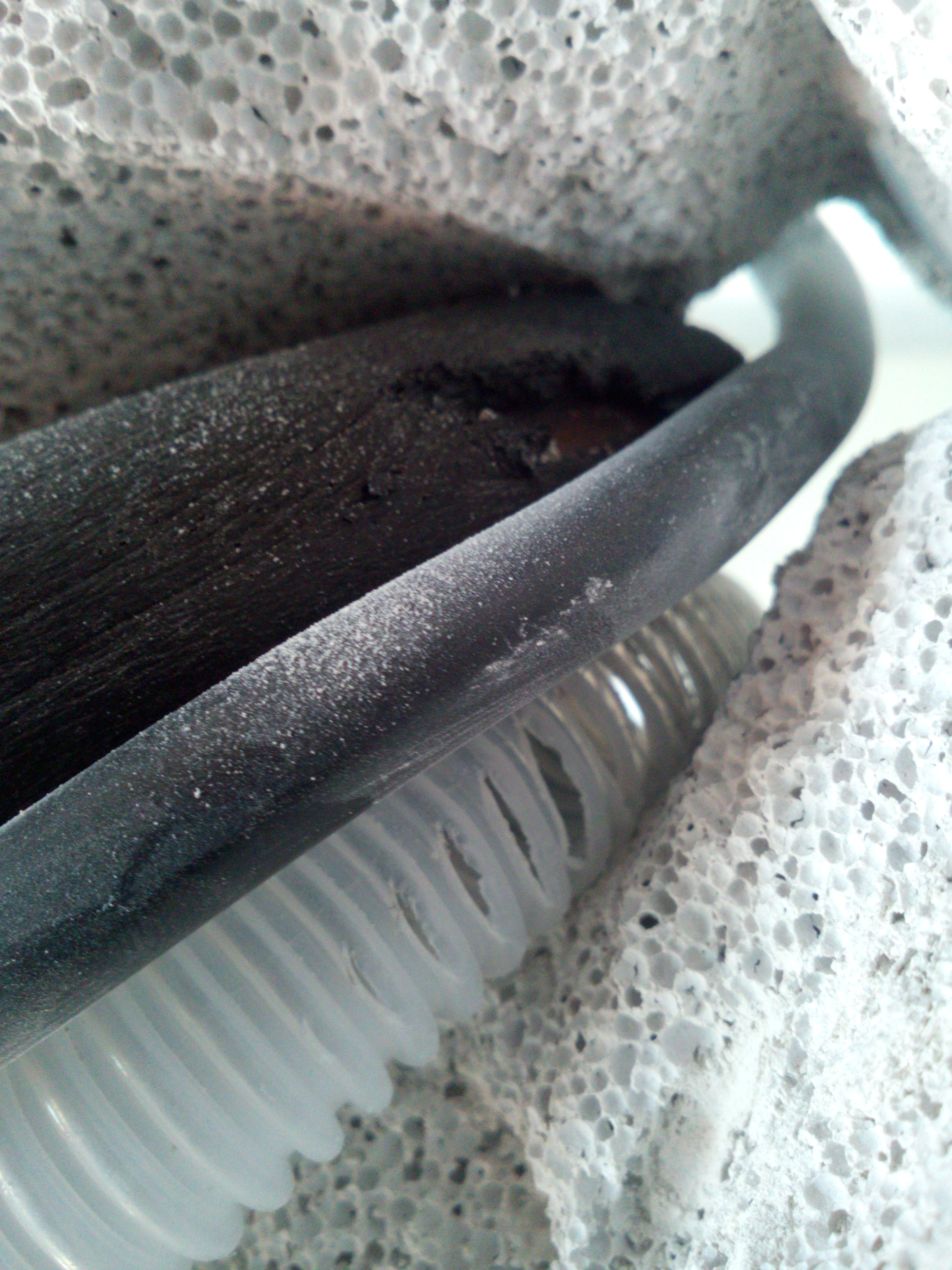

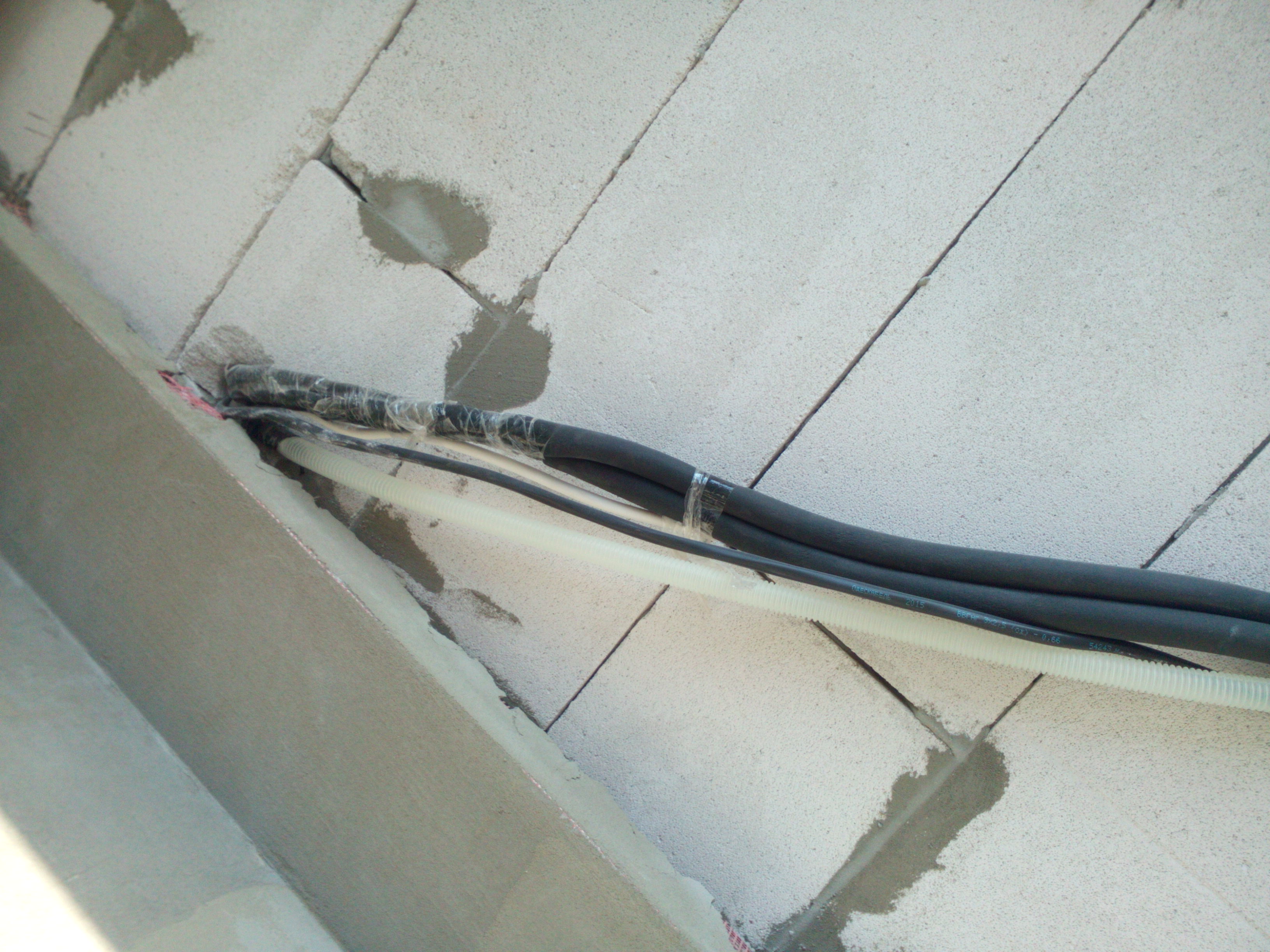

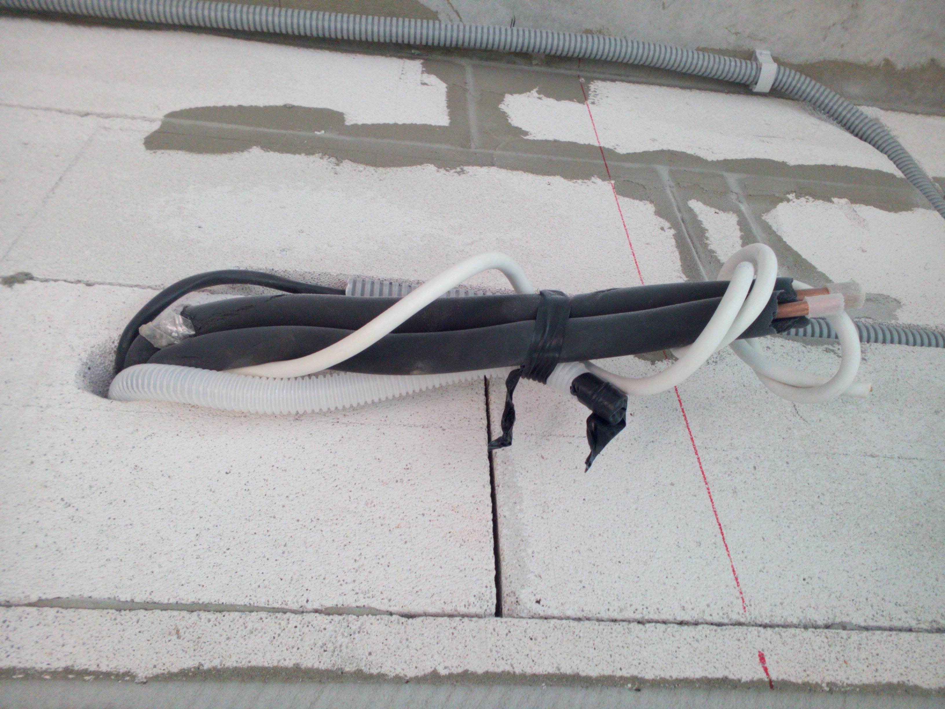

Интересно стало, у кондиционерщиков нет каких то культурных стяжек, изоленты, проводов для стационарного монтажа, почему все выглядит так как при совке, замотанное бытовым скотчем, за 2800 грн за 5 м трасы, установка от Розетки.
Мне еще свой провод пришлось отдать ввгнг 3х2,5 на внешний блок, ибо не оказалось у установщика, хотел мне подсунуть пвс 1мм2

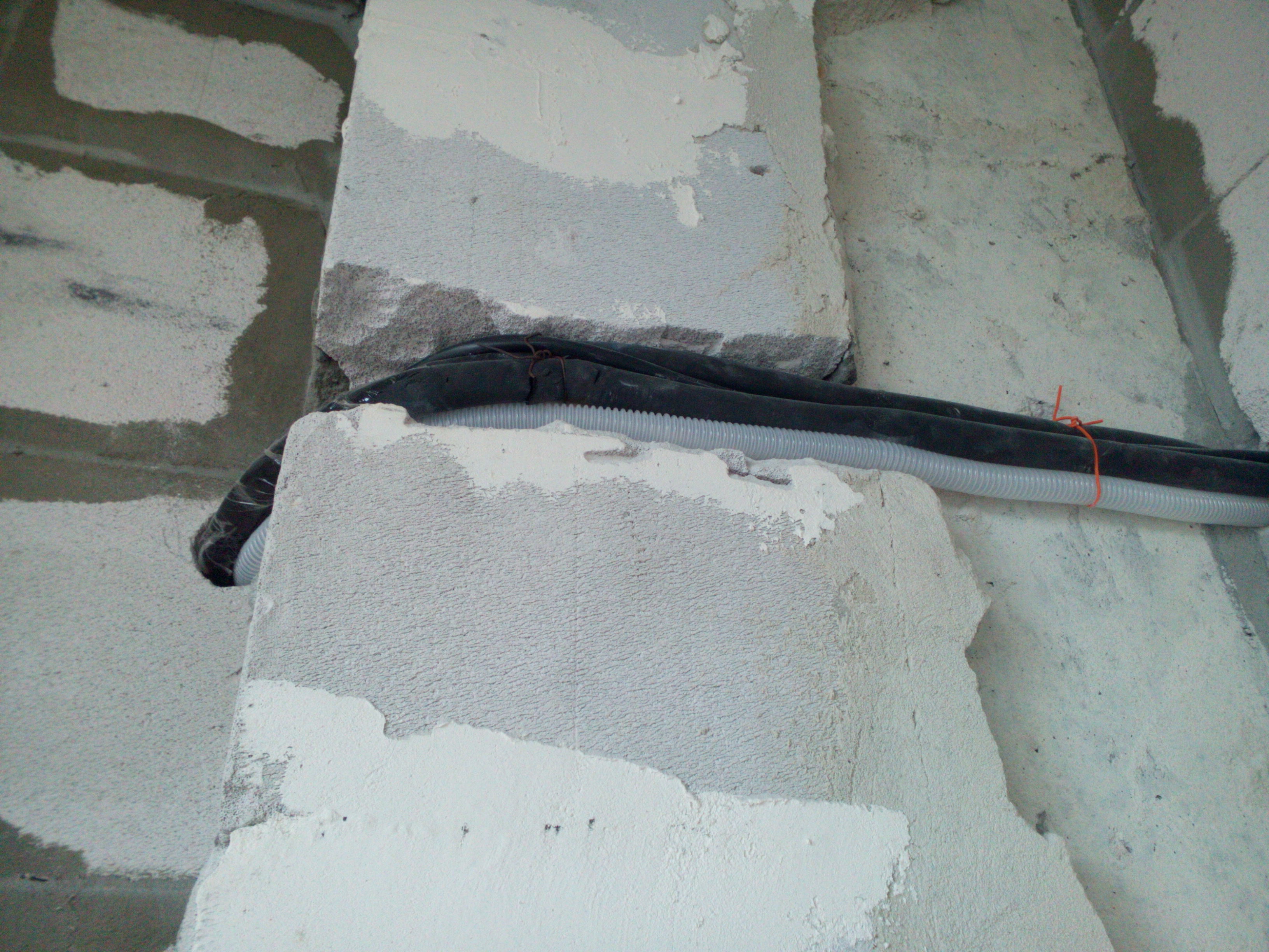

Или это я придираюсь? А вон те проволоки проржавеют же в гипсе. Установщика все волновало что штукатуры сдвинут отстойно закрепленную трубку конденсата. А что их в штробах не закрепляют нормально, хоть и на дюбель-стяжки какие. Даже я сделал бы это все аккуратнее.

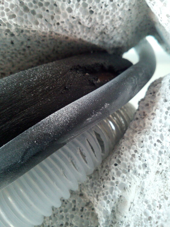

Порассматривал, еще разодранная теплоизоляция и дренаж, даже боюсь теперь к ним по гарантии обращаться( мало ли насыпят каких то опилок в трубки. Хорошо хоть заметил до штукатурки. Потом бы они свалили все на штукатурщика, а мне стену разбивать. Буду искать кого то со стороны, не обращайтесь за установкой в Розетку(
Вот тебе и авторизованные сервис центры, сертифицированные специалисты, и Розетка.
Такой ДРЕНАЖ идёт в комплекте с некоторыми китайскими кондерами и нормальные монтажники его попросту выкидывают. В складках гофры будет собираться мусор, застаиваться вода и по итогу забьется слив.
По моему... в комплекте не было, иначе остались бы обрезки. Это монтажников. Спасибо, учту для тех кто будет это исправлять.

потому что вы заказали установку у а-ля гипермаркета - цена космос, а монтаж :bad: и не только в розетке, и не только кондеев
сам кондей дешевле покупать в гипере, а монтаж лучше брать у "климатишников" - у них и тефлоновая лента и пластиковый короб для наружного монтажа внутрянки :) правда они не особо любят устанавливать технику с гипера, но то такое - бабло победит
а дренаж придется таки менять иначе мокрые пятна на стенах обеспечены - подойдет кусок металлопластиковой трубы, который судя по строительной обстановке найти даже дома думаю будет без проблем

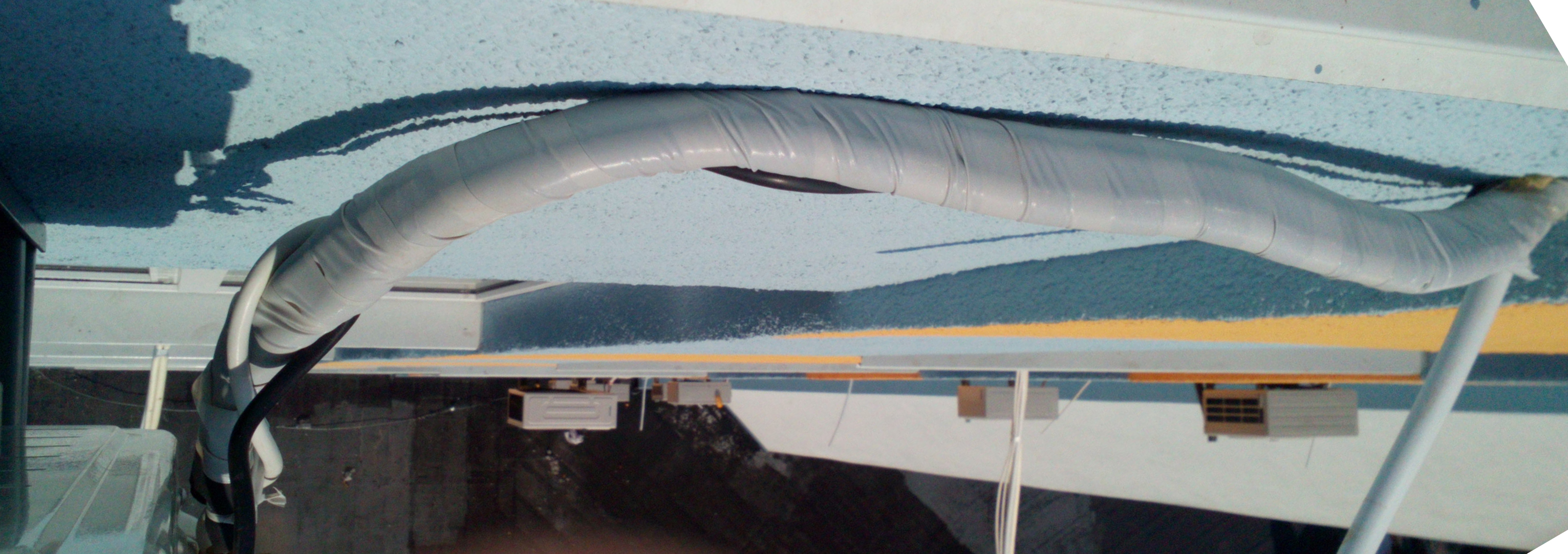

Я когда вижу на обьекте китайскую гофру и флекс обмотанный прозрачным скотчем то сразу понимаю что это были суровые шаражники.
Зато дешевле )

Если без шуток, то скотч считаю одним из самых лучших изобретений человечества, прошлого столетия. Например, если магистраль нужно протащить через несколько отверстий, которые выполнены обычным буром, а не через гильзы после алмазной резки, то упаковка в скотч практически полностью защищает утеплитель и тефлонку от разрывов. Естественно, я не предлагаю использовать скотч, как основной изолятор, но как вспомогательный материал - иногда бывает просто незаменим.
Так точно, хоть монтажники в большинстве своем делают установку как попало, трассу продувают фреоном, вакуумного насоса зачастую вообще не имеют. Но эту гофру чтобы ставили, это верх жлобства.

Думаю может сам доделаю, аккуратно заменю изоляцию на аналогичную и трубку от водопровода для конденсата. В будущем хотел бы слив через насос сделать в канализацию под подвесным потолком, а пока на улицу.
Еще такой вопрос, нужно перевесить блок, на сквозные крепления сквозь стену, а не дюбеля через минвату.
Но сами трубки подключены уже к кондиционеру, фреон не закачан, их можно отключить и загерметизировать пока трубку, в ней воздух.

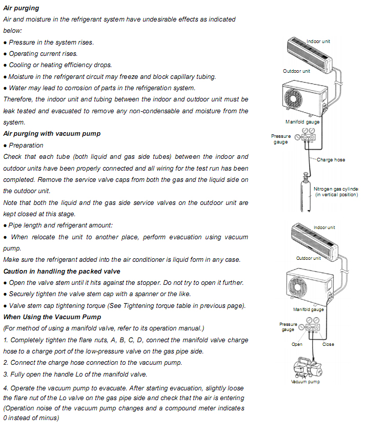

Очень интересно про вакуумирование, не знал раньше, 100% мне потом продули бы фреоном, а там еще трасса 5м, когда внутр. блок будут ставить буду искать человека вакуумным насосом.

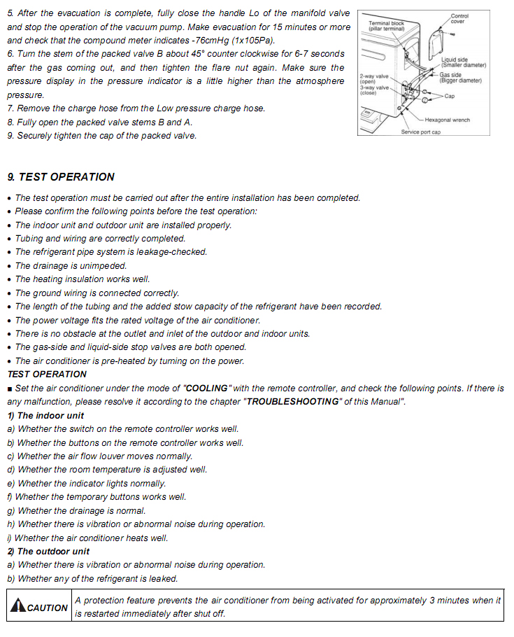

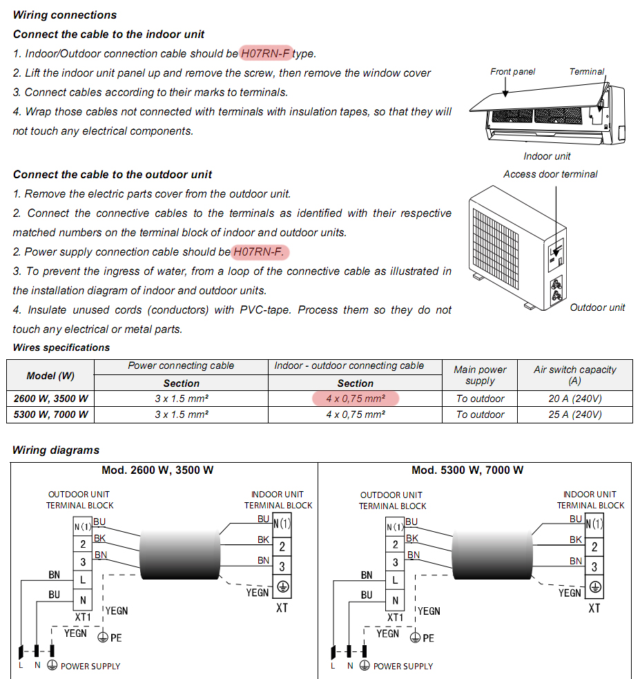

Кондиционер, если что COOPER&HUNTER CH-S12FTXE 12000 btu, картинки из инструкции.

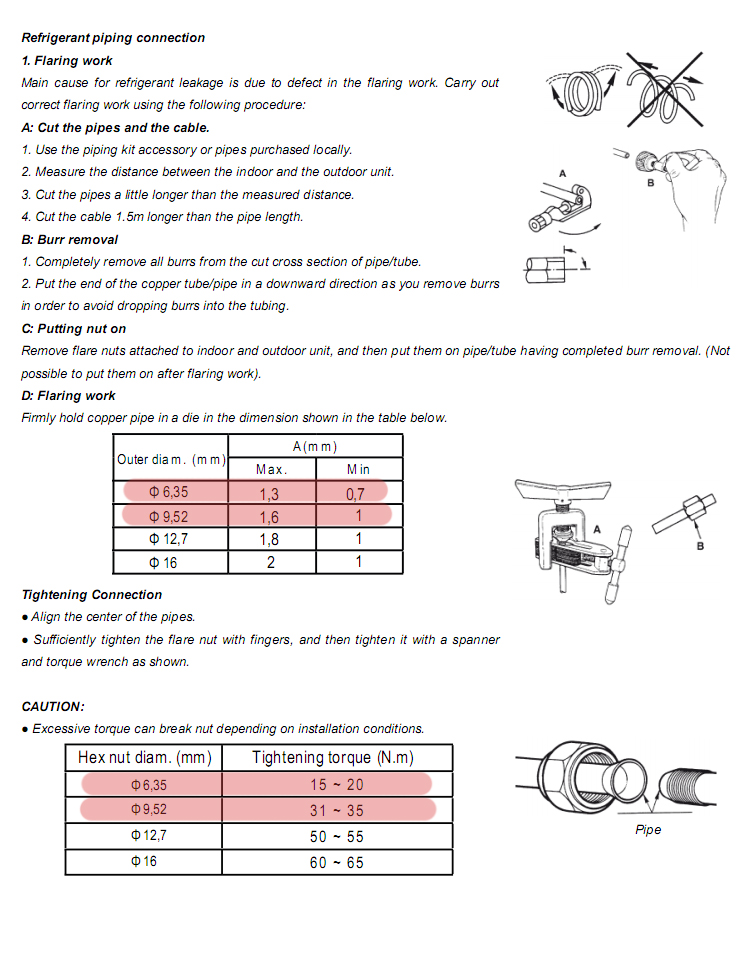

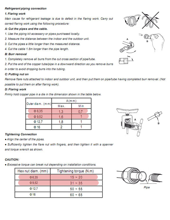

1. Если трубки развальцованы их можно применять второй раз после отсоединения от блока? Кондиционер не использовался
2. Достаточно заклеить все отверстия трубок и портов изолентой от пыли и влаги?
3. Хочу поставить виброгасители, нет ли каких то предостережений? Может подскажите какие лучше взять? Или без разницы какие?

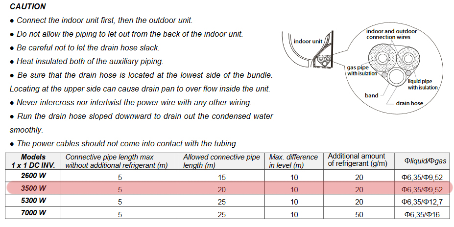

4. В инструкции есть такая табличка, как понимаю после ремонта при подкл. внутр блока, нужно будет трассу 5,5 м дозаправить фреоном?
5. Φ 6,35/Φ 9,52 наружные диаметры медных трубок? У меня нар. диам. 6мм (+-1мм) и 9мм(+-1мм), т.е. тут все парвильно? 1/4 и 3/8
6. Согласно инструкции кабель питания между блоками H07RN-F, ближайший аналог КГН - кабель гибкий в резиновой маслостойкой оболочке, не распространяющей горение. В крайнем случае если их не найду, ПВС согласно ПУЕ запрещен для стационароной проводки, ибо срок службы 5-15 лет, тогда уж ВВГнг 4х0,75мм2? Хотя сколько не смотрю все ставят ПВС, прсто у електриков другое мнение.

1 Да можно, главное что бы там не было фреона

4 Как правило дозаправляют по манометру (по давлению) что бы заправить по таблице нужно: или спустить весь фреон и заправить заново, или быть уверенным что в системе сейчас находится именно столько фреона, сколько заправлено на заводе.
5 Берите любой кабель в двойной изоляции - не заморачивайтесь. Эти требования не для бытовых нужд.

1. Если есть 100% уверенность в отсутствии в магистралях посторонних предметов, типа пыли, окалины, стружки и т.п. Как раз в том случае, если кондиционер работал, уверенности больше, чем если стояли не запакованные магистрали.
Хотя, даже если в систему пошло масло (и т.п.) - можно поставить фильтр, который потом просто выпаивается, через сутки-другие работы кондиционера.
2. Достаточно, чтобы не попадала пыль. Влага убирается путем вакуумирования системы, перед пуском фреона.

4. До 8-9 м включительно (зависит от кол-ва поворотов и их плавности) такой необходимости, вроде бы, нет. Но, конечно же, нужно смотреть в мануал. Если нужна дозаправка, то ее осуществляют по весу, а не по давлению. Баллон ставят на специальные весы. По давлению теоретически можно дозаправить, но практически нужно учесть слишком много разных факторов, в т.ч. отталкиваясь от таблицы коррекции давления конкретного газа, при определенной температуре, что нереально или маловероятно.
5. Все верно.
6. 2х1,5 будет более, чем достаточно.
