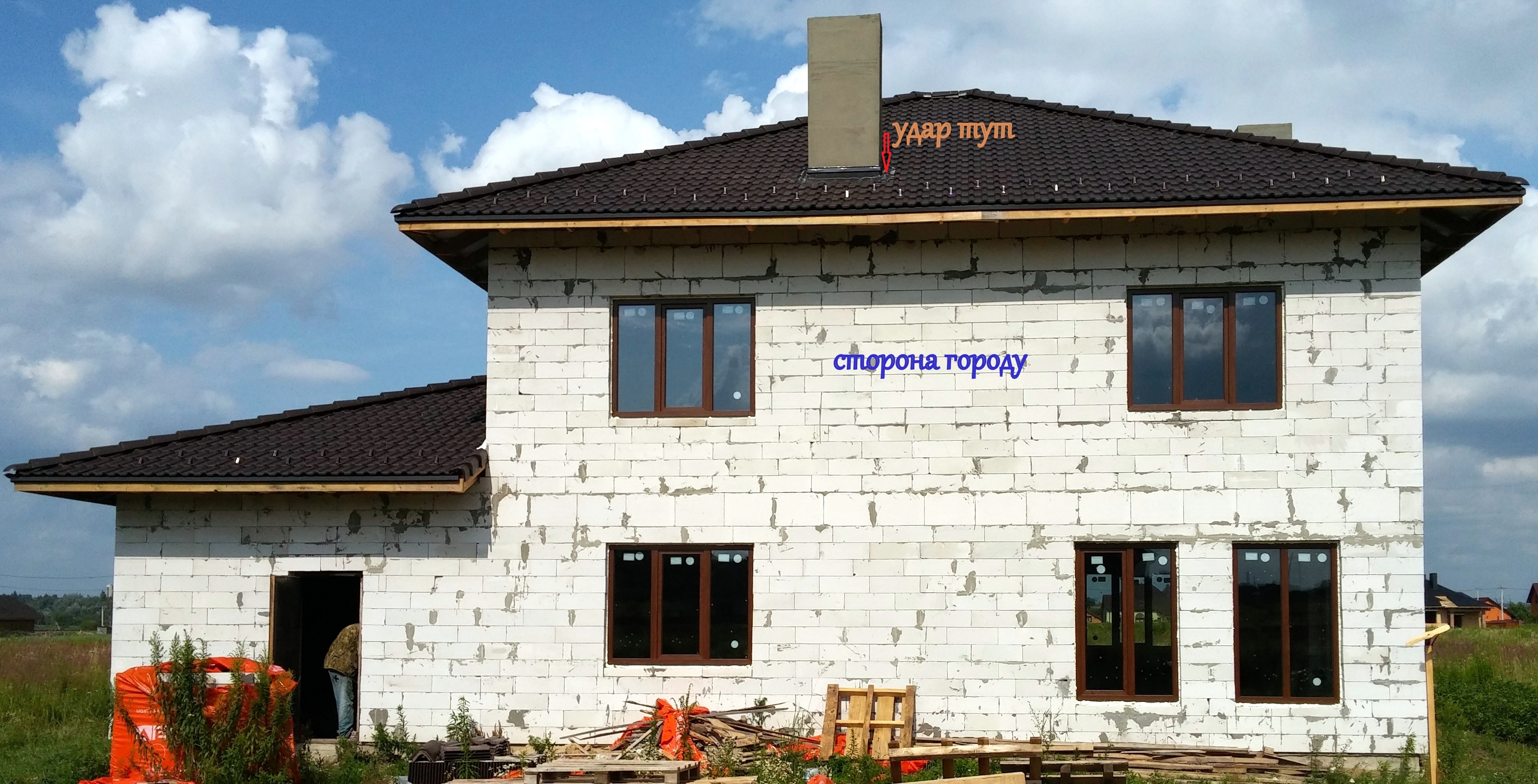

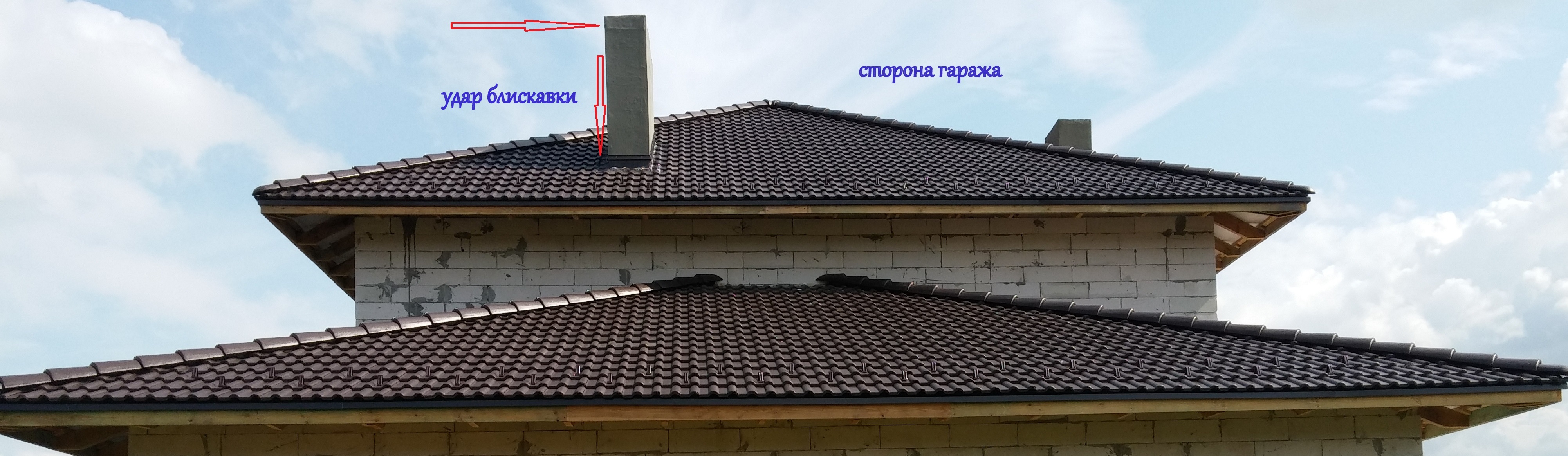

We$t Опубліковано: 21 червня 2016 Поділитись Опубліковано: 21 червня 2016 доброго дня (якщо він добрий ) покажу наслідки удару блискавки (чи двох) в комини (нежилого )будинку цієї ночі як було до (фото у вкладених файлах знизу): Наслідки - побита частинами черепиця, випалений вітробарєр, сколений мауерлат, кроква і кобилка, вибита частина армопоясу, розбите утеплення комину. На першому поверсі тріснутий склопакет 2*1,2 ( зовнішнє скло і в середині), так і не зрозумів чому, чи від ударної хвилі чи від напору вітру (хоча витримувало і не такий вітер). І щастя що не загорівся дах. З усуненням на даху зрозуміло, а як поступити з стіною ? Ну й зрозуміло потрібний грозозахист. Можливо комусь допоможе даний випадок зробити висновки. Хай оберігає усіх Бог від такого. Усі фото наслідків клікабельні в великій роздільній здатності. а так стало після: сторона городу фото з середини, з зовні немає можливості поки зробити - дощ сторона гаража 3 Посилання на коментар Поділитися на інших сайтах More sharing options...

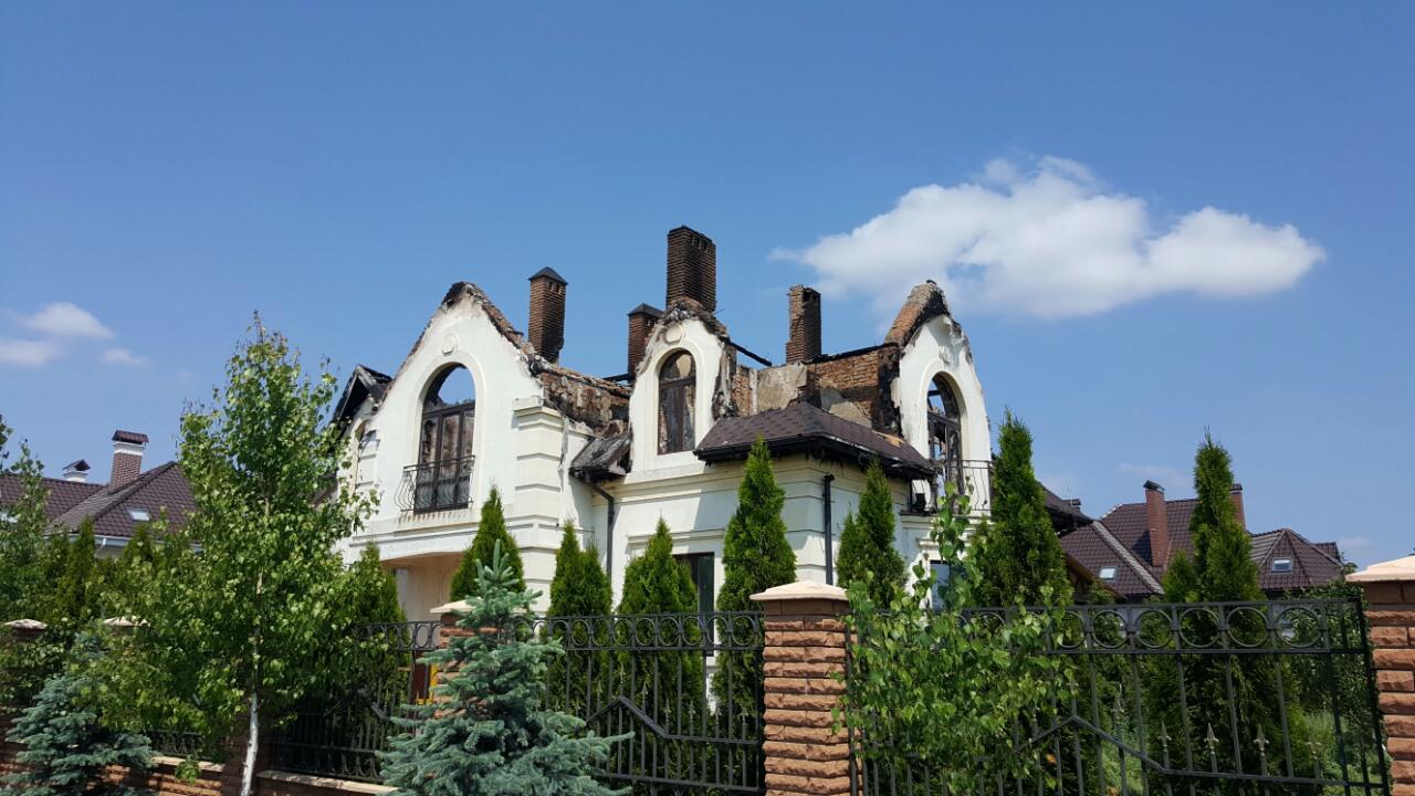

S_Vladimir_79 Опубліковано: 22 червня 2016 Поділитись Опубліковано: 22 червня 2016 Поделились тоже со мной фото попадания молнии, когда неделю-две назад град в Киеве был. Посилання на коментар Поділитися на інших сайтах More sharing options...
Taurus78 Опубліковано: 22 червня 2016 Поділитись Опубліковано: 22 червня 2016 Поделились тоже со мной фото попадания молнии, когда неделю-две назад град в Киеве был. офигеть.... это от одной молнии или после пожара? Посилання на коментар Поділитися на інших сайтах More sharing options...
S_Vladimir_79 Опубліковано: 22 червня 2016 Поділитись Опубліковано: 22 червня 2016 Сначала молния, потом пожар. Дом ещё не жилой. Посилання на коментар Поділитися на інших сайтах More sharing options...
sdp Опубліковано: 22 червня 2016 Поділитись Опубліковано: 22 червня 2016 Ужос! Сочувствую ... У меня тоже новострой и на улице один из самых высоких получился. Мало того, что на возвышенности так еще высокий фундамент и 2 этажа. После Вашего поста сильно задумался над молнезащитой. При внешней отделке обязательно установлю на дымоходы молнезащиту, а то ну его такое счастье с неба Посилання на коментар Поділитися на інших сайтах More sharing options...
S_Vladimir_79 Опубліковано: 22 червня 2016 Поділитись Опубліковано: 22 червня 2016 установлю на дымоходы молниезащиту, а то ну его такое счастье с неба Не всегда только одних молниеприемников над дымоходами достаточно. Нужно смотреть по всем зонам защиты дома. Посилання на коментар Поділитися на інших сайтах More sharing options...

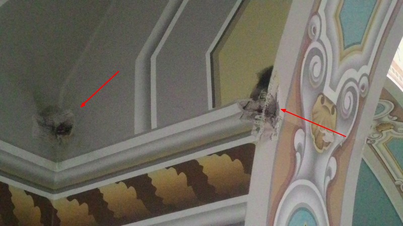

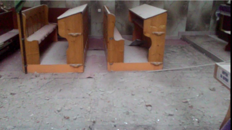

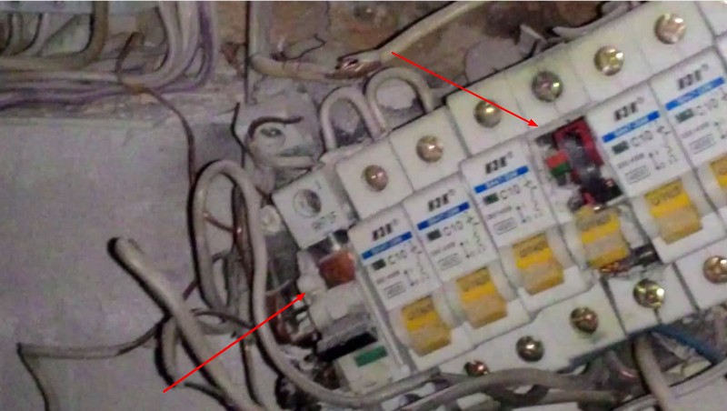

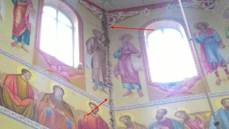

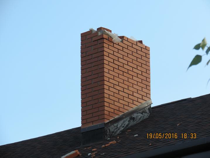

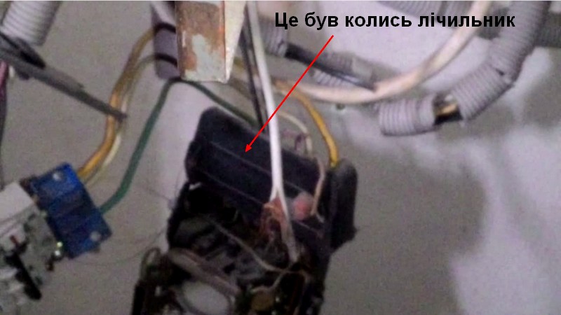

happym Опубліковано: 23 червня 2016 Поділитись Опубліковано: 23 червня 2016 Це класика прямої дії блискавки на об'єкт. Була б виконання електрична проводка в споруді, наслідки були б більш жахливими. Є також пару фото за кінець весни початок літа. В одному випадку, як в Вашому будинок недобудований, ушкоджень зазнав тільки цегляний димохід. В другому випадку церква, з електричними дротами, без зовнішнього блискавкозахисту. Струм блискавки знайшов шлях по цим електричним дротам. Більшість дротів вирвало з стіни, електрощитова вся на заміну. На початку року натрапили на відео з реальним ударом в дерево, на основі якого ми розписали про всі наслідки від дії блискавки. До речі, збираємо статистику та фото наслідків влучання блискавки в споруду (не безкоштовно), які в найближчий час будуть розміщуватись в загальному доступі. Посилання на коментар Поділитися на інших сайтах More sharing options...
