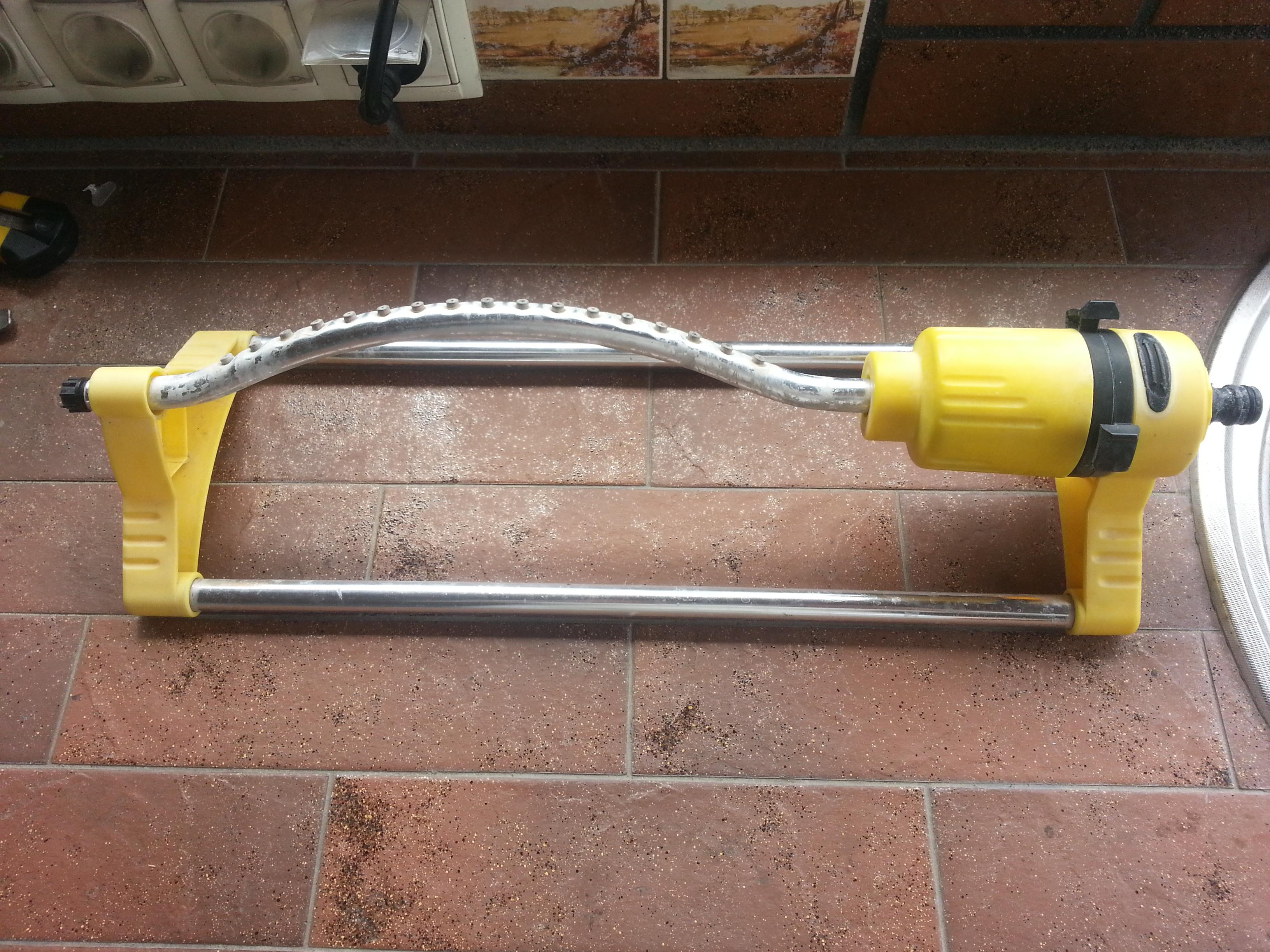

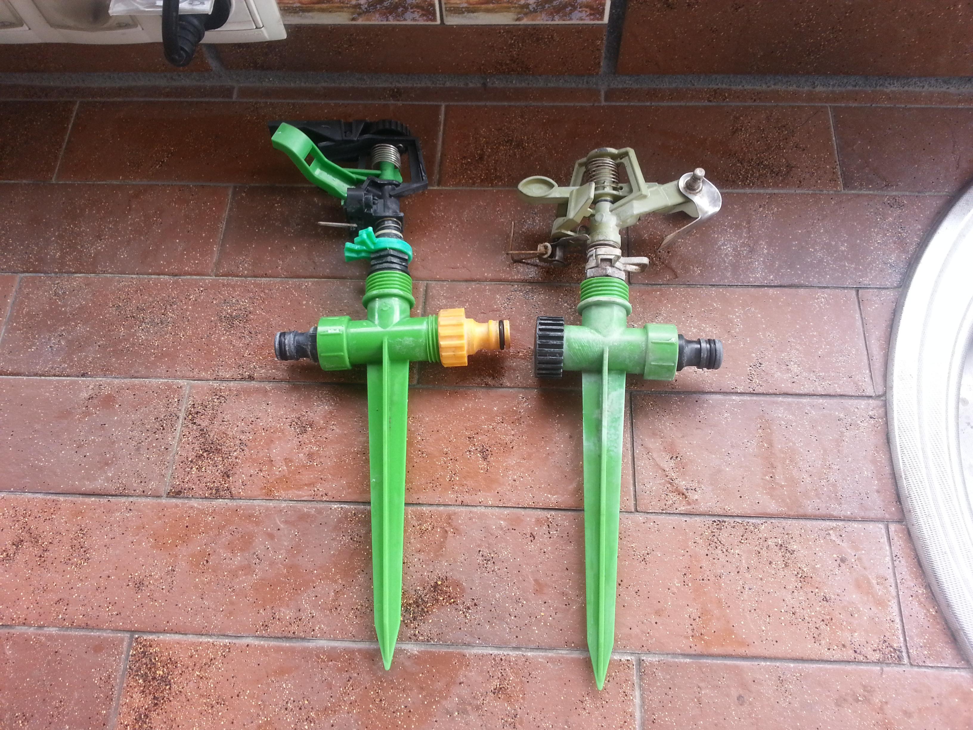

А не підкажете, який напор на 40 метрах? Так щоб пару розбризкувачів поцепити - буде працювати?
В селе буду на следующей неделе -проверю, один разбрызгиватель работал нормально, но 2 думаю не потянет(работать будет , но радиус полива уже не тот) . И тут опять шланг будет играть большую роль которым подключите, из опыта скажу ,подключенные 2 разбрызгивателя(фото1) к скважинному насосу шлангом 1/2 25метров уже работают намного хуже чем шлангом 3/4. Разбрызгиватель(фото2) на 25 метрах работает хорошо , а на 50 метрах 1/2 уже хуже. Да и эти разбрызгиватели быстро перестают крутится когда воду из озера в них без фильтра подавать.
