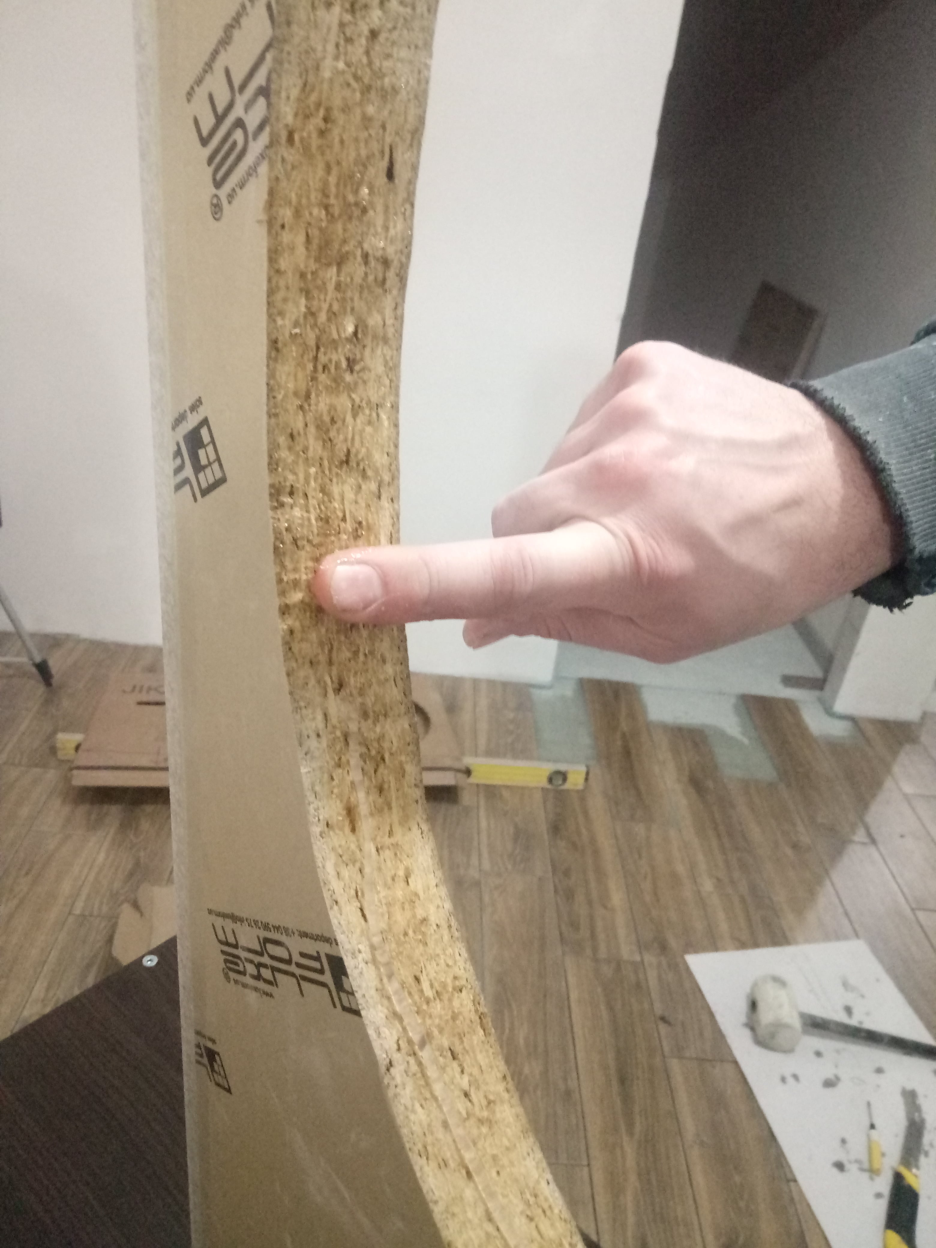

Давайте так, батькам так поставив кухонну мийку орієнтовно 18-20 років тому назад. Столешня вже підношена, місцями протертий рисунок. Недорога 28мм. Дсп навколо мойки ціле, не надуте, без бефектів.
Собі зробив так в квартирі. До продажу прожив там років 6-7. Все теж ок, так і продав з квартирою.
Там просто неповинно бути вологи, от і все. Ставте якісно мийку, щоб туди не потрапляла вода. Небуде вологи, небуде проблем.
А вариант установки крана НА столешницу? Не на борт мойки. Что- то можете посоветовать ? В моем случае именно установка крана НА столешницу смущает.
Суть не міняється. Силіконьте.
А потім, коли вставите кран, можете засиліконити знизу всплошну. Матимете впевненість в герметизаціі і в разі потреби, завжи зможене демонтувпти кран.

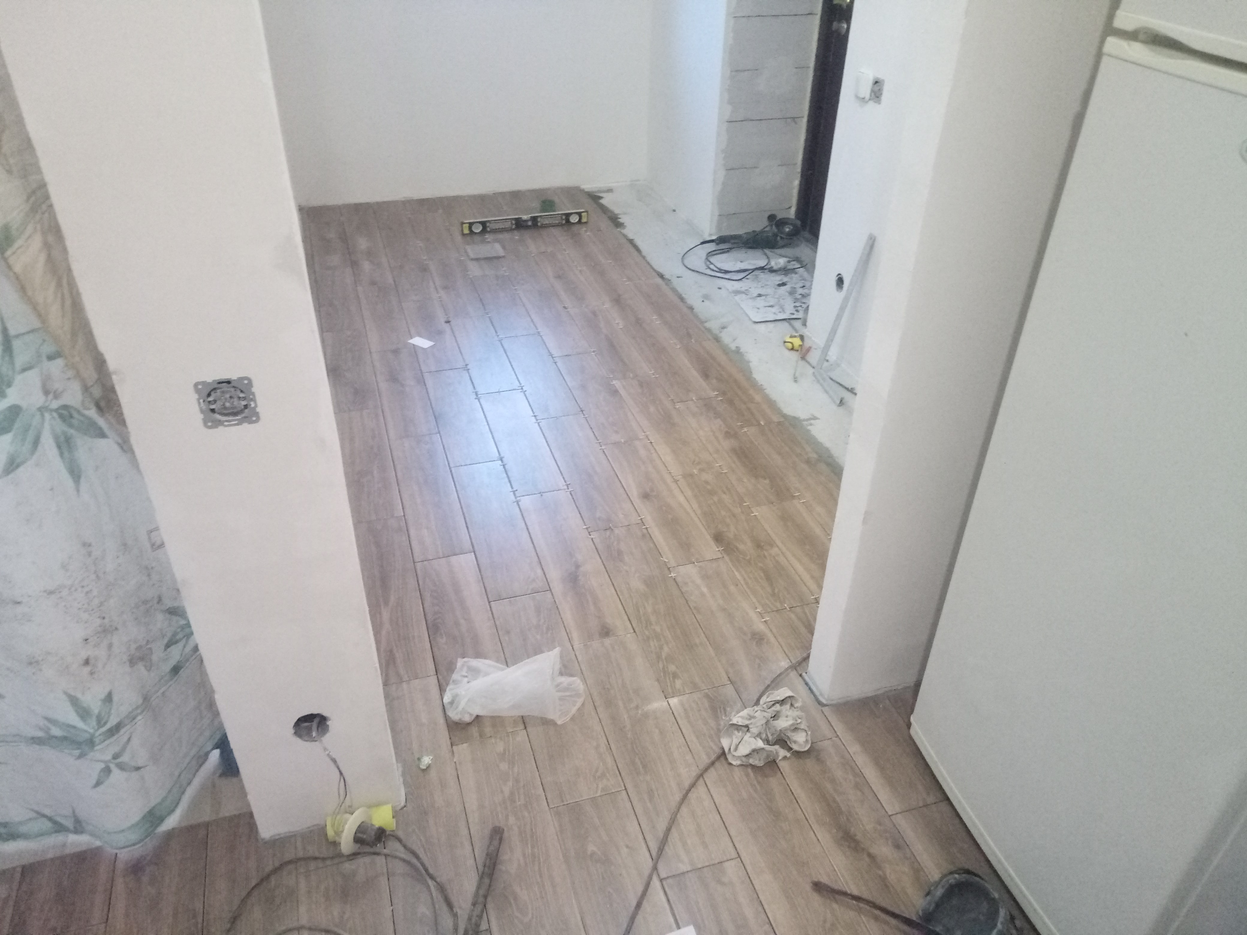

Відповім автору стосовно примикання ТП до звичайного полу. В процесі будівництва упустив факт встановлення радіатора опалення в полу для обігріву французького вікна з дверима-виходом на терасу. Вийшло наступне: ТП обігріває плитку а зона примикання керамограніта до вікна - холодна. Теж боявся стосовно розтріскування швів і підрив плитки але слава Богу минулось. Два роки політ нормальний. Таким чином частина плитки тепла, решта градієнтом до вікна - холодна. Браво СМ117 та керама марацці видержує)
В мене задача простіша. Всі поли теплі і всі з однаковою температурою. Я не граюся, типу там холодніш, там тепліш... лише санвузли тепліші мають буть, бо густіше труба укладена.
Вирішив робити як завжди, по своєму.

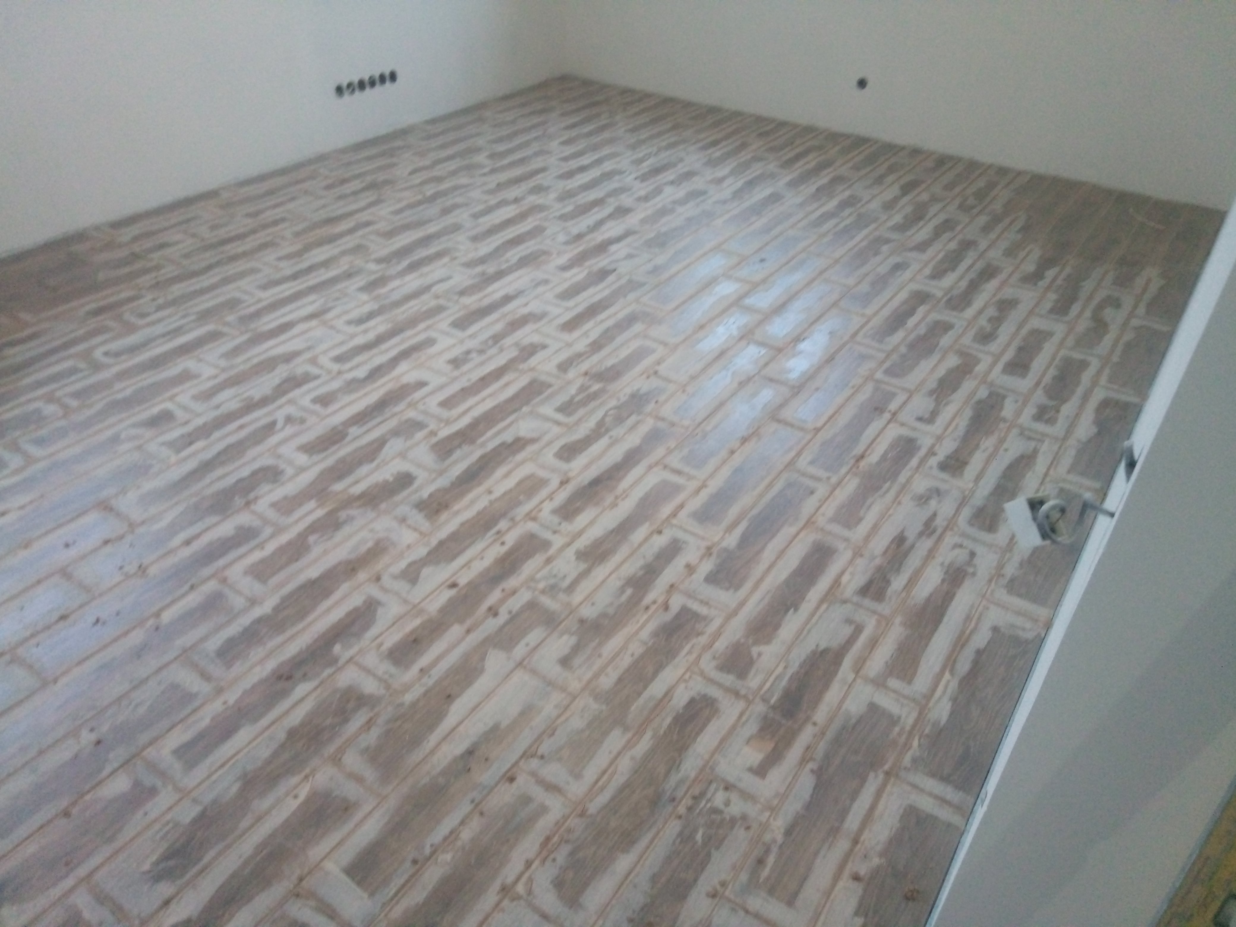

Там де стик поздовж плитки, клеітиму більшу частину на клей а меншу на липучку.
Там де стик поперечний, переріжу по стику крайні плитки і все на клей,. Середні плитки покладу без розрізу, меншу половину на липучку, більшу на клей. Чому так? Як казала Сарочка, мені майстра не викликати, лопне, чи відпаде, то здеру, переріжу по стику і приклею по новому. А раптом все буде ок... чому перерізатиму крайні? Бо на них стане дверна коробка і якщо відлипнуть, то буде дуже складно демонтувати не пошкодивши коробку. Окрім того, шва від перерізу буде майже не видно, там не ціла плитка і більша частина перекриється тією ж коробкою.

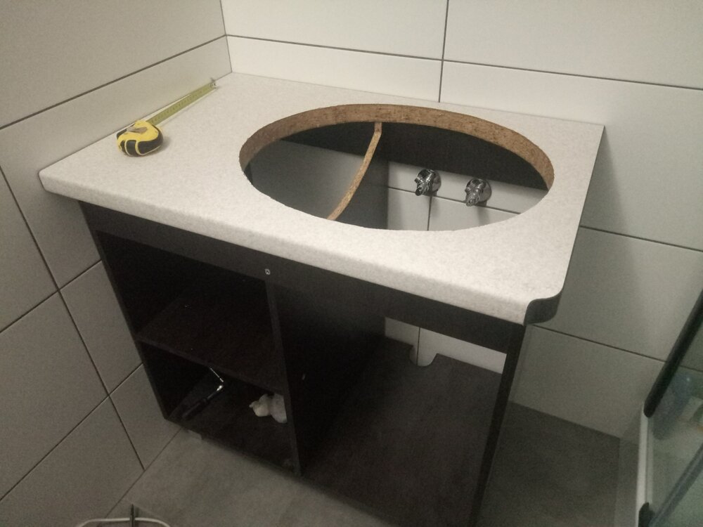

Тож вона взяла телефон і детально special for you зробила репортаж про те як я робив тумбу.
Поїхали:

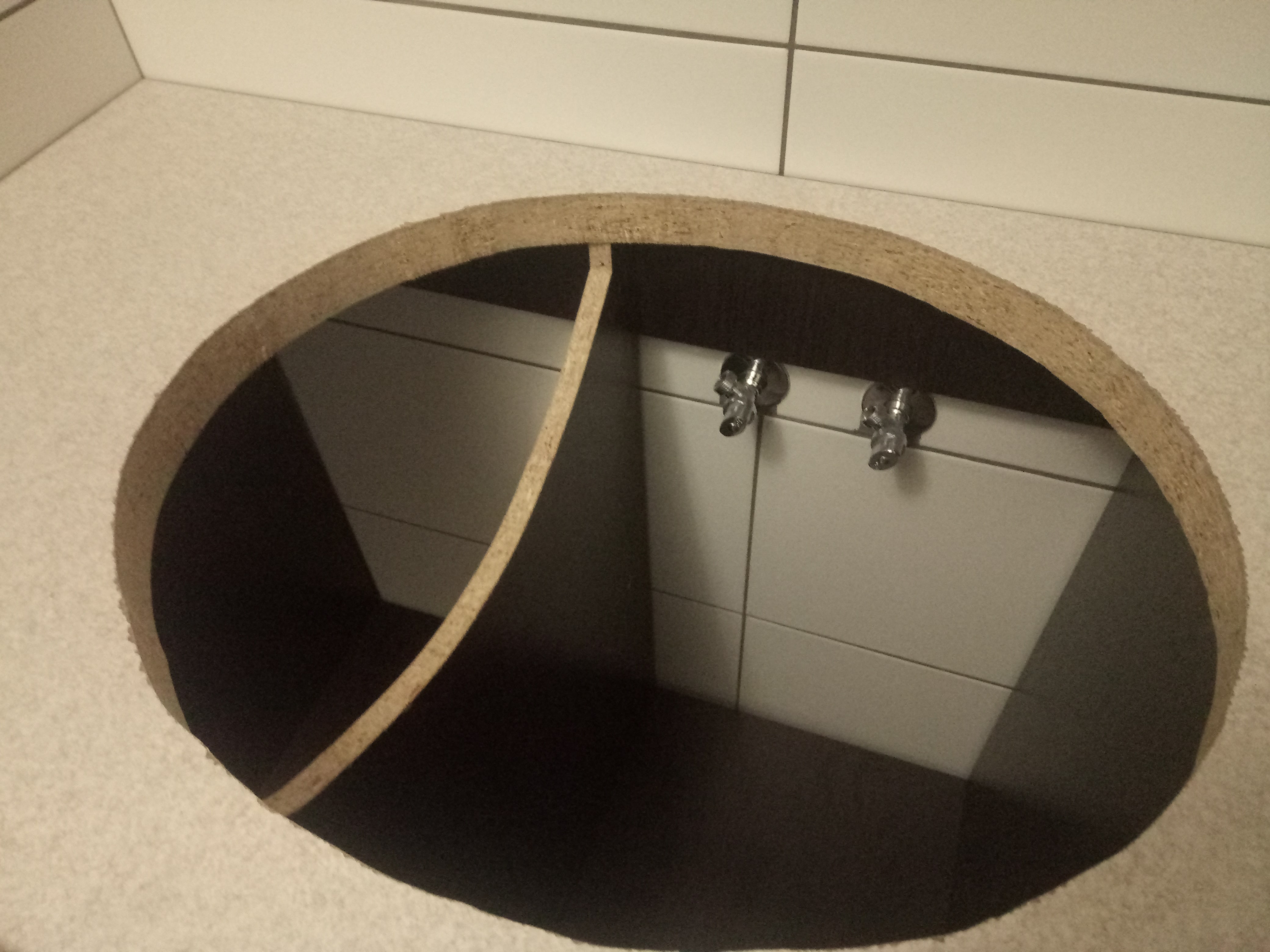

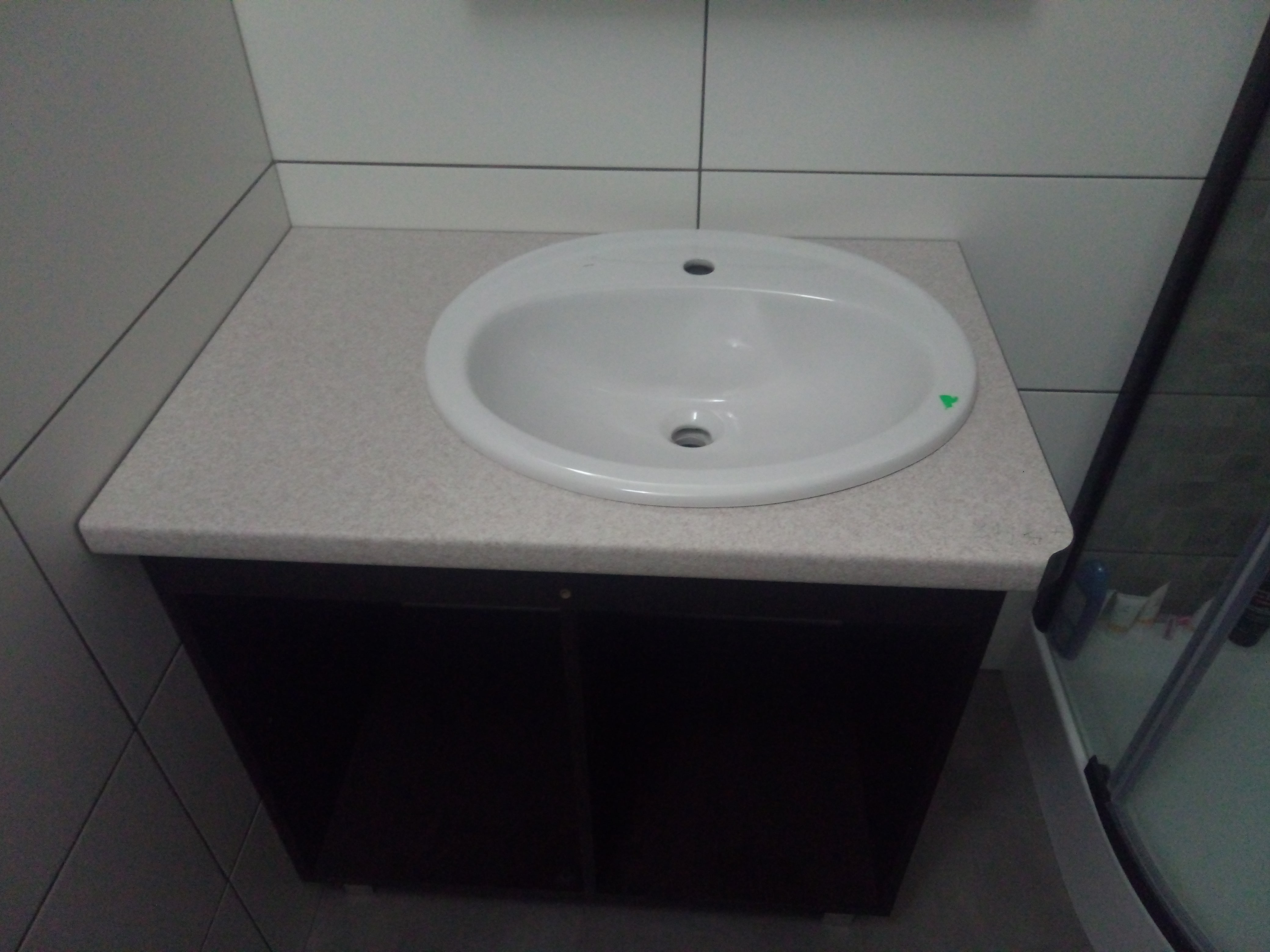

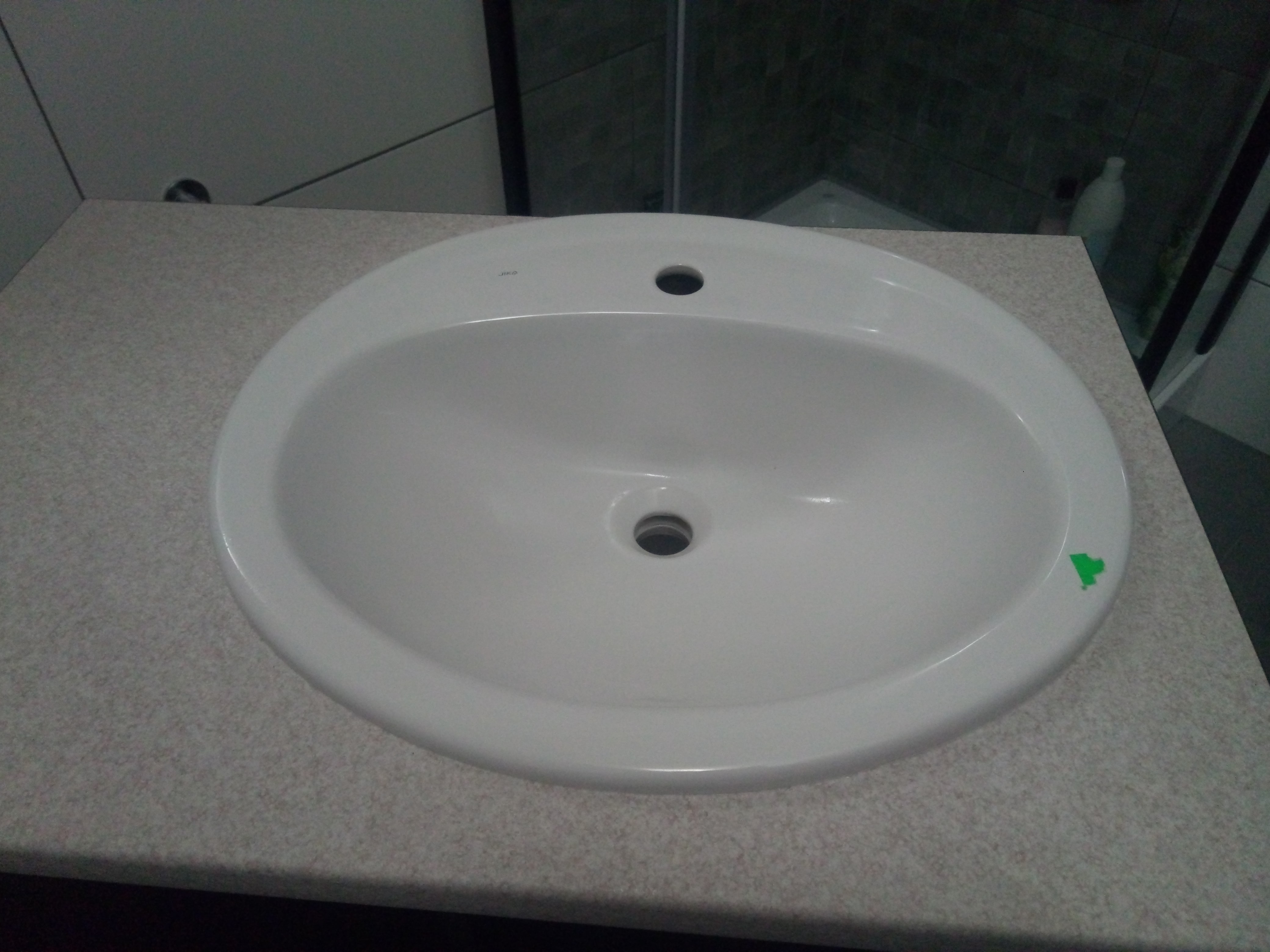

Сьогодні покроїв ДСП недокроєне і почав збирати до купи.

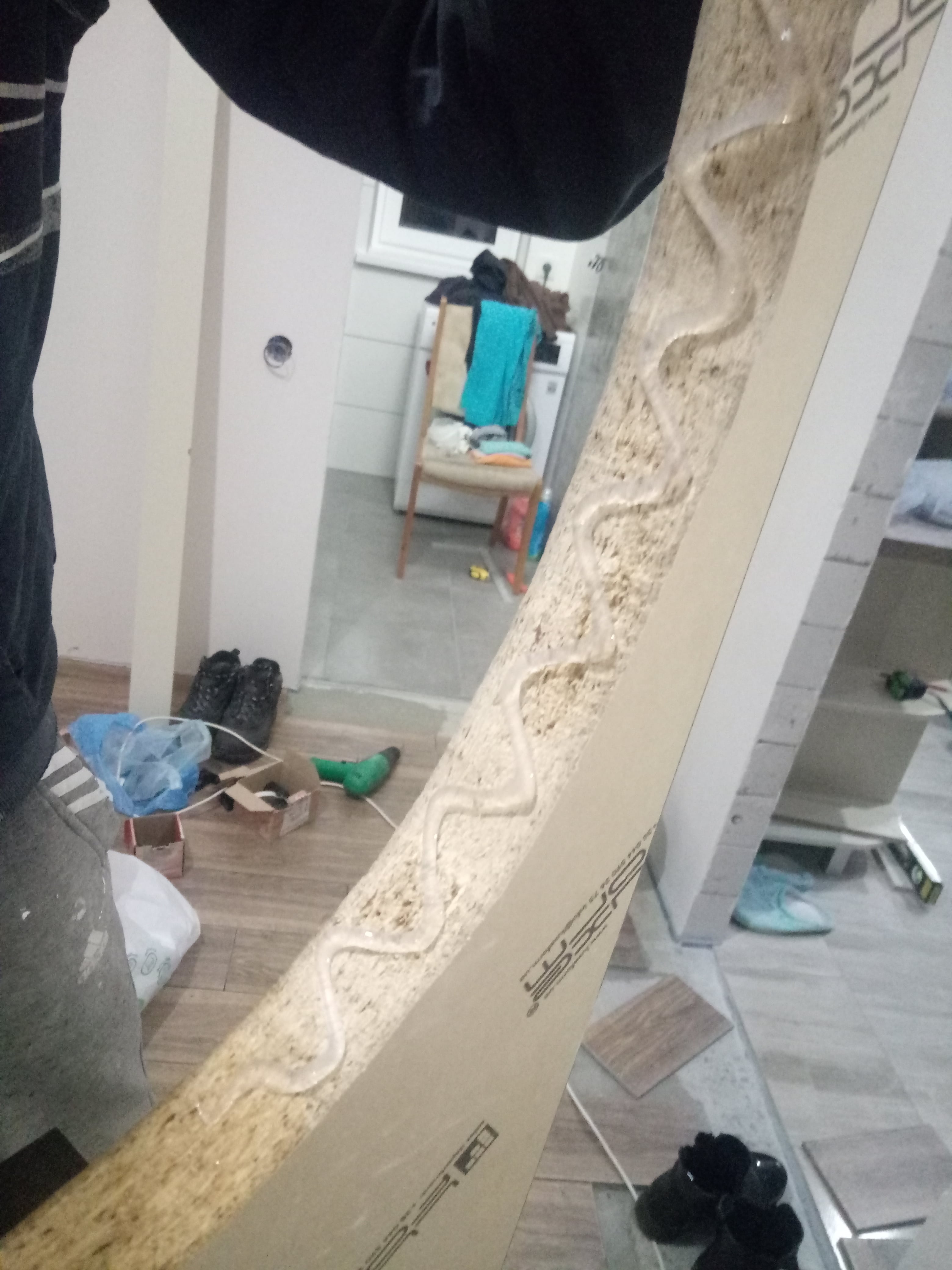

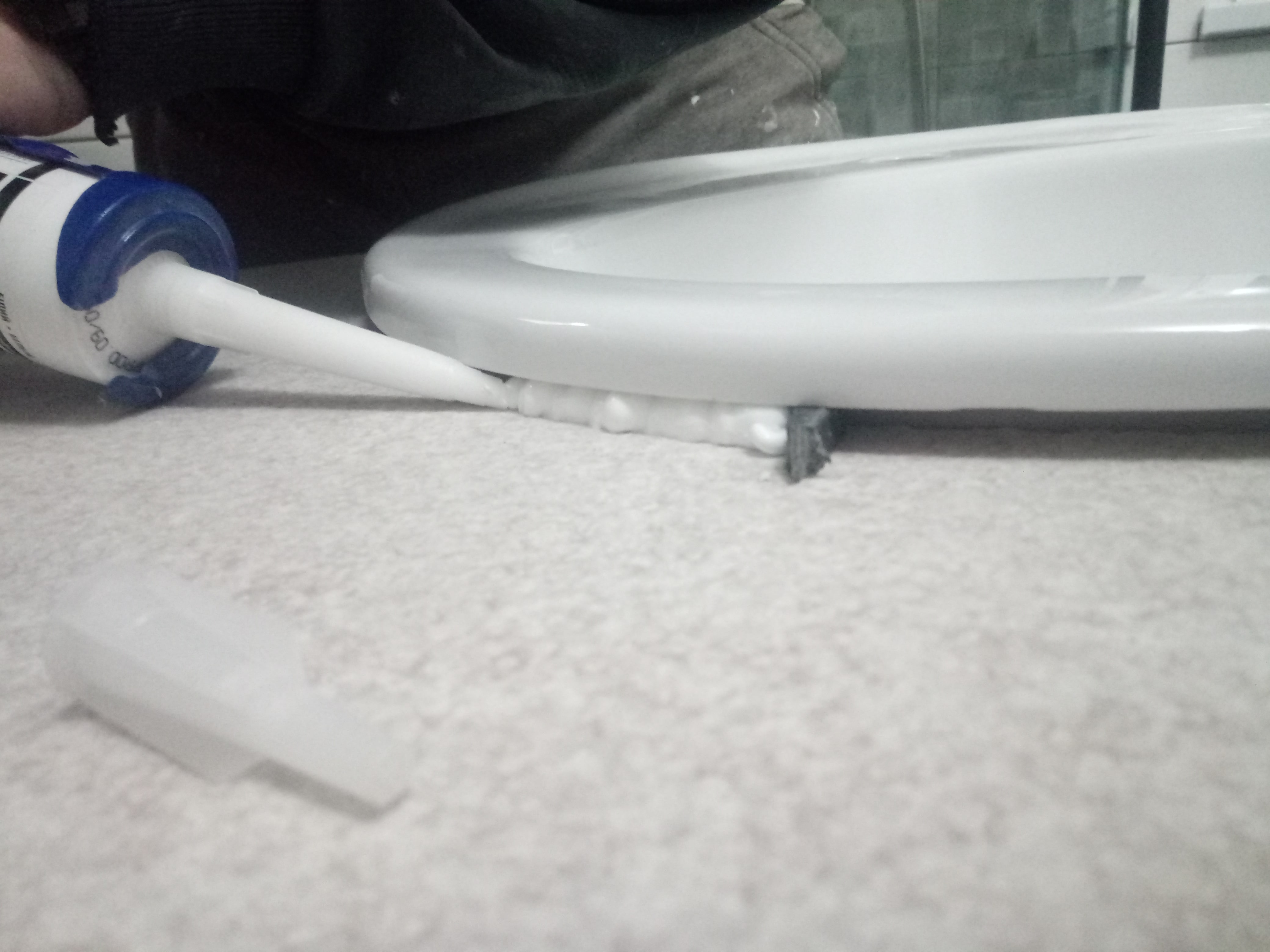

Вирізав лобзиком отвір в столешні по трафарету що був в комплекті з раковиною. Також підрізав дугою перегородку що потрапила під раковину.

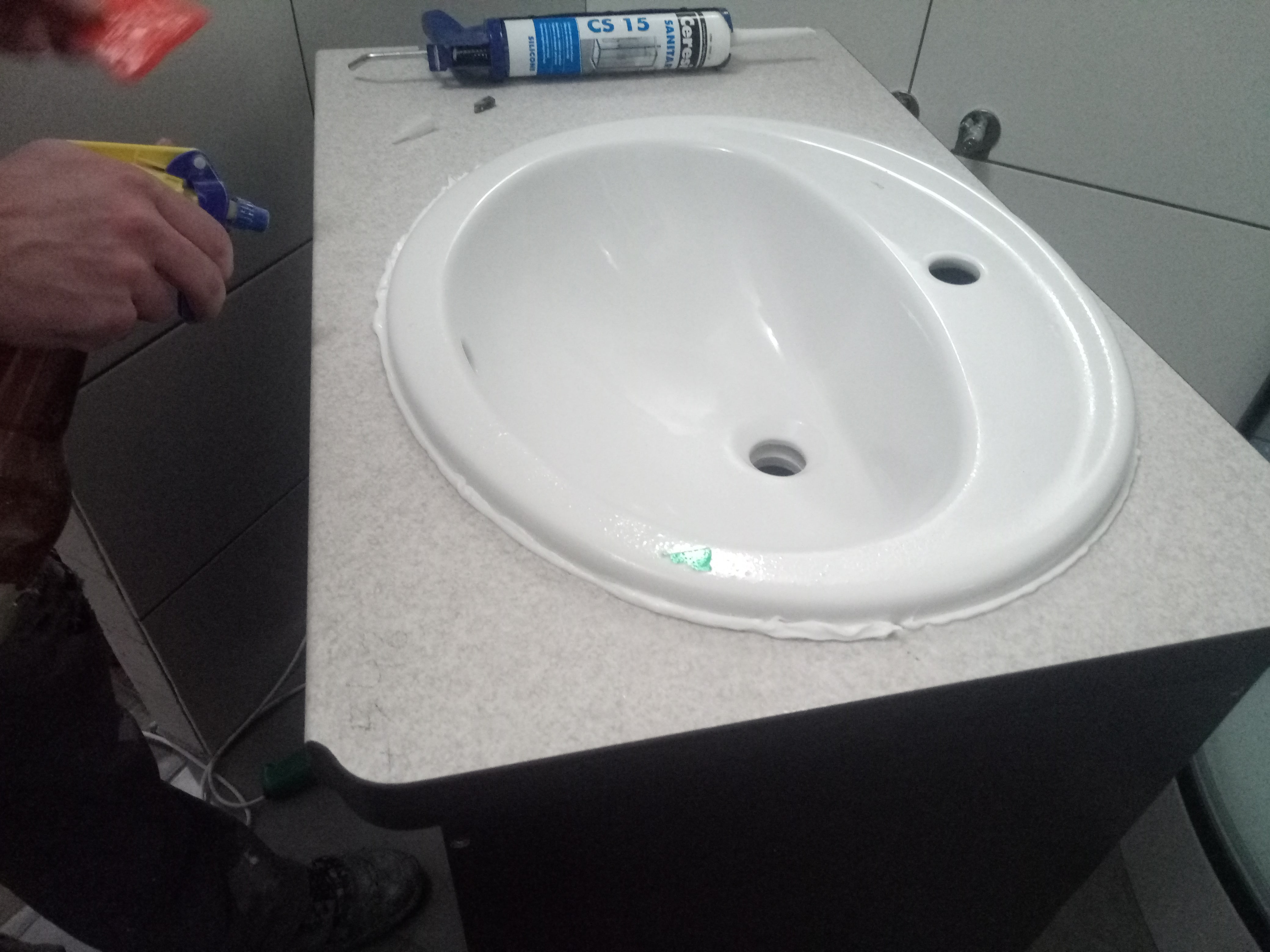

На всі різані деталі наносимо силікон. Може я й заганяю, но я купую силікон церезіт (дорогий)
Тепер ретельно втираємо силікон пальцем в зріз дсп
Збираю тумбу до купи. Прикручую столешню

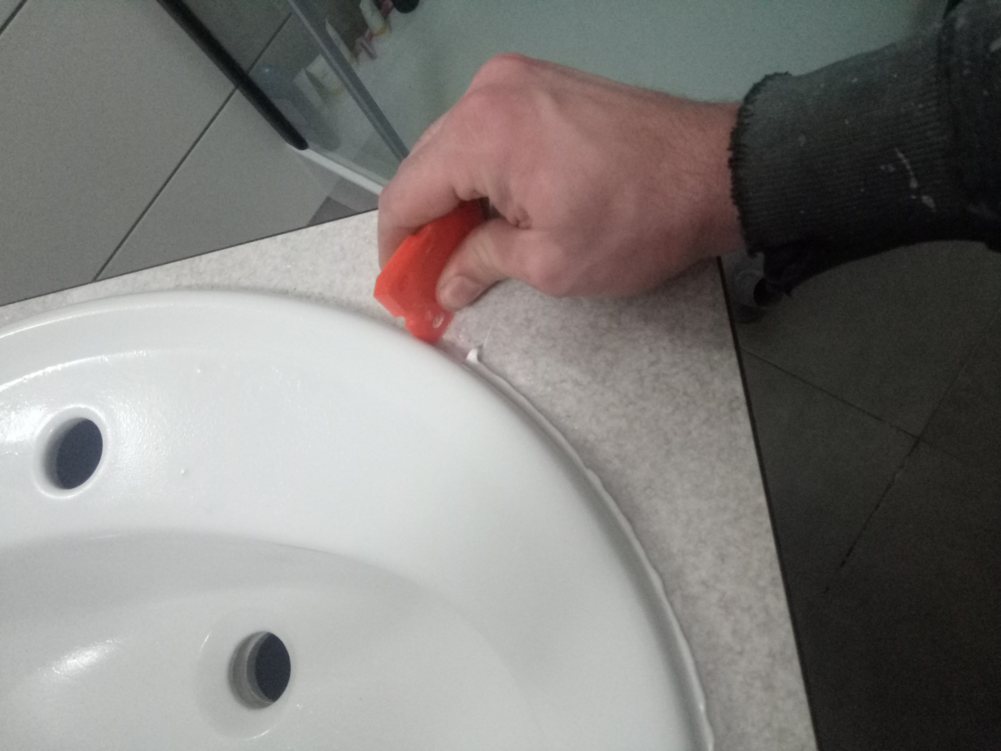

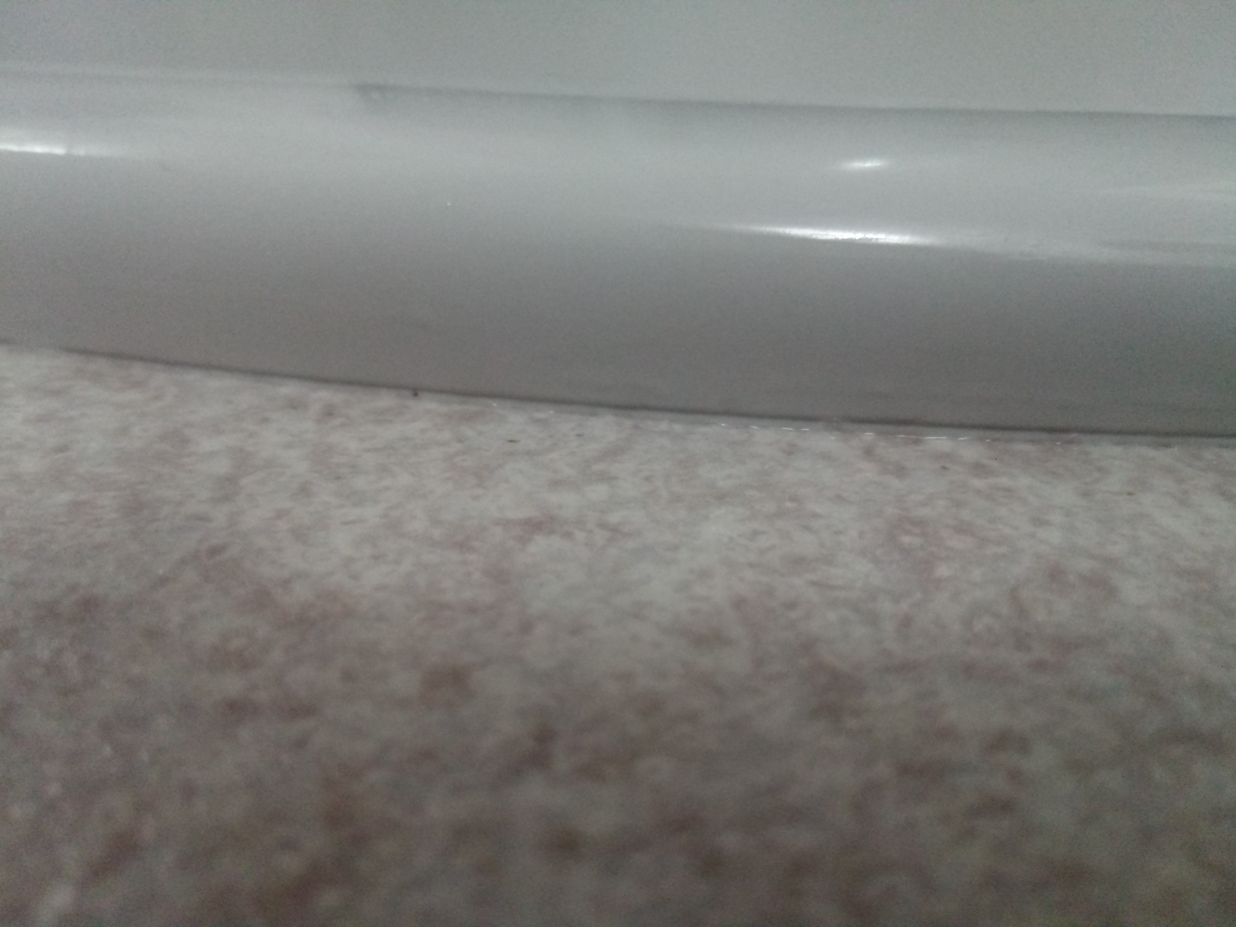

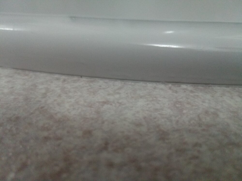

Ставлю раковину на клинки і заповнюю щілину силіконом в колір (білим).
Виймаю клинки, силікон видавлюється, допомагаю тиснучи своєю вагою на раковину. Після наношу мильний розчин. Розчину не жаліємо.
Беремо шпатель для силікону, також змочуємо мильним розчином. І знімаємо всі лишки. Для очищення шпателя використовую туалетний папір. Після кожного очищення змочуємо мильним розчином.
Отримуємо ідеально посажену на столешню раковину і нічого не вимазано залишками силікону. Все ідеально чисно, рівно і красиво.
Тумба готова:
Обійшлося все (з фасадами котрих ще немає) максимум до 4000 грн. І це при тому, що в мене дорога фарворова а не фаянсова раковина.

Отдельная благодарность про детальные фото монтажа и работы с силиконом, как раз хотела спросить, про мыльный раствор и силикон- вечно у меня проблема, как сделать чистый край. Спасибо.
купіть шпателя для силікону
ціна близько 50 грн за комплект 4-5 шт.
На ютубі купа відео.
Мило і шпатель творить чудеса - повірте
Мне один сантехник показал... шпатель - палец, чистый и ровный край и уборка лишака - влажная спиртовая салфетка. Я сам офигел... попробуйте... :)
я в більшості випадків використовую нульовку, тобто тупо 90градусний шпатель з не зрізаним кутом. Тому палець тут ніяк.
Небуду казать за палець і спиртову серветку, бо не юзав такий девайс, а от питання задам - Ви мильним розчином і шпателем пробували? Тобто чи можете порівняти? Бо я раніше пальцем (без серветки і спирту), так ну його нафіг.
мильним розчином
без шпателя - пробовал, заметил, что иногда потом силикон отслаивается, Ну не знаю, может шо не так делал.
Спиртовая влажная салфетка - та шо в любом магазе на спирту (те шо НОН АЛКОХОЛ - не подходят :) )
шпателя - це бомба
стоять копійки, але як красиво виходить...
Якщо незабуду - сфоткаю які косинчики я робив з прозорого силікону в душовій

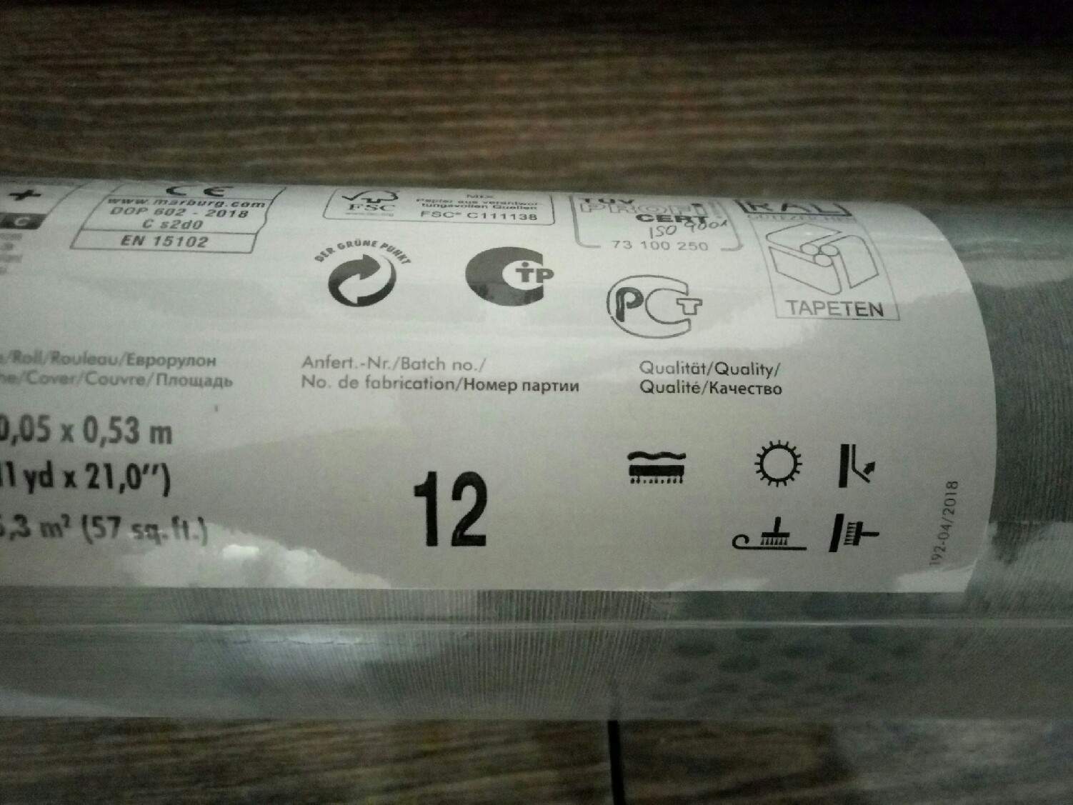

Доречі прийшли шпалери. Тепер я маю шпалери на весь поверх. В основному Марбург (Німеччина). На шпалерах значок каже що клей наноситься на стіну і на шпалери (або на стіну, чи шпалери). Хто шарить? Як вірно? Бо продавець сказав що на стіну. На клею Квелід написано що теж тільки на стіну...

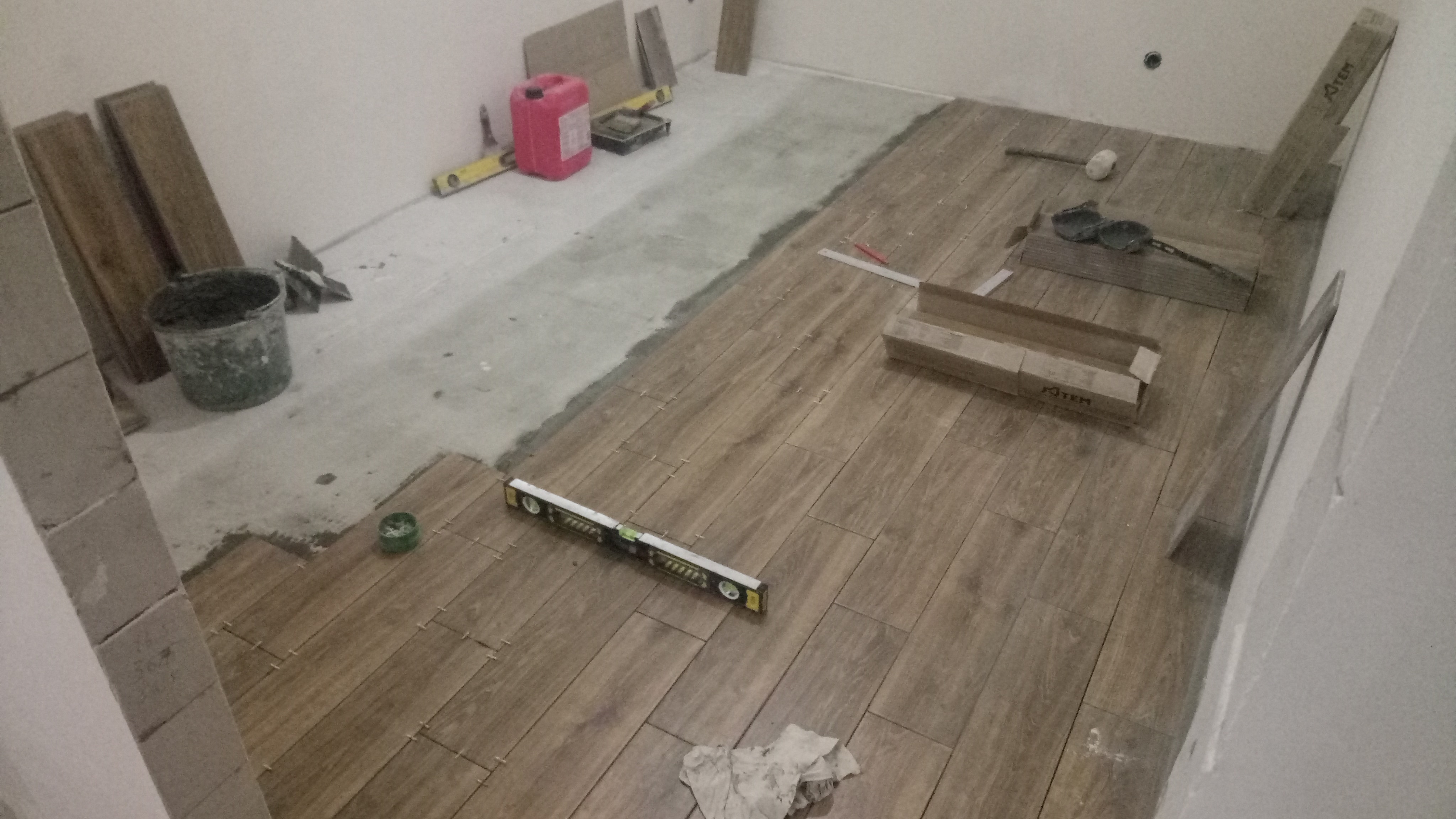

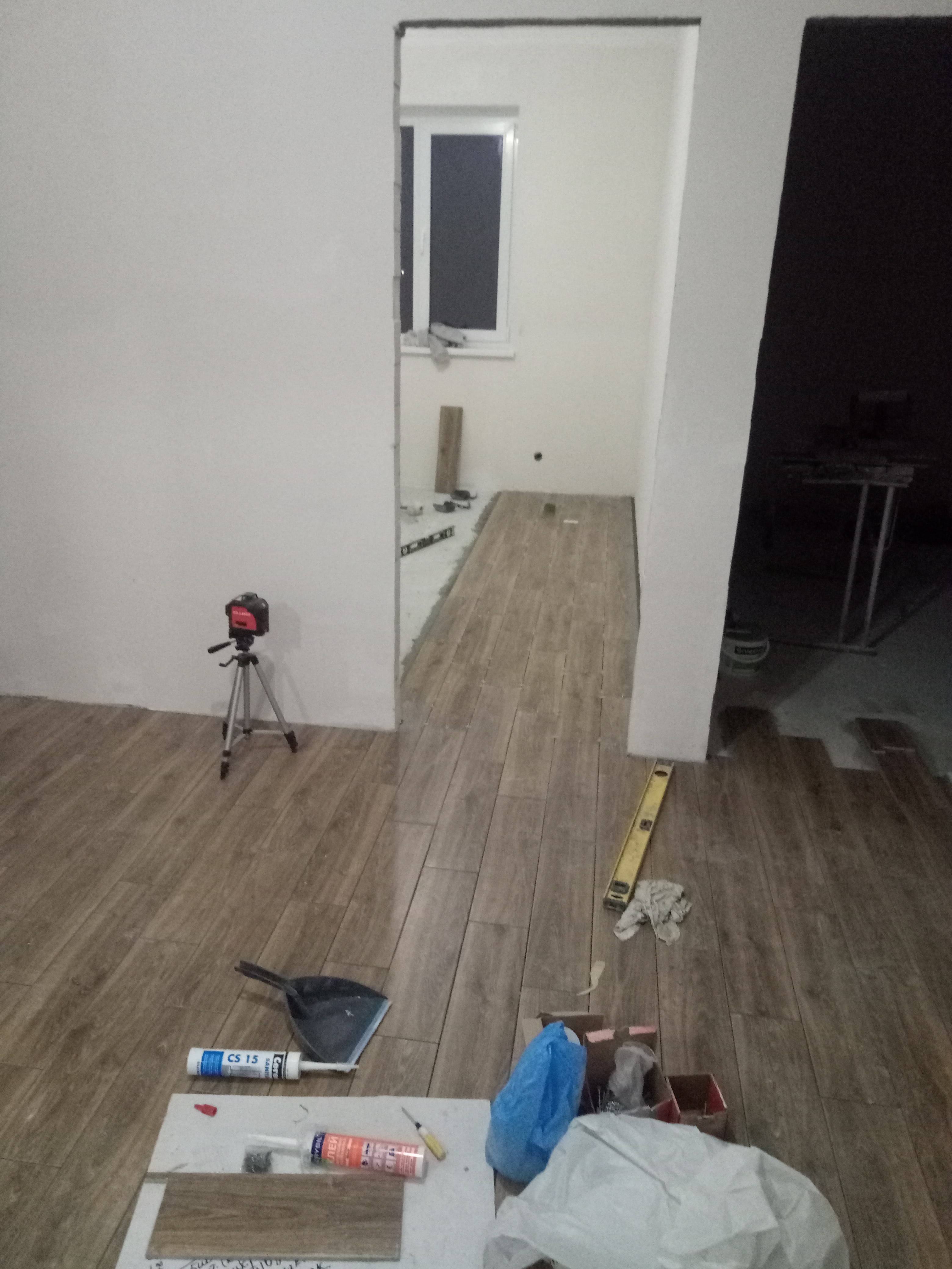

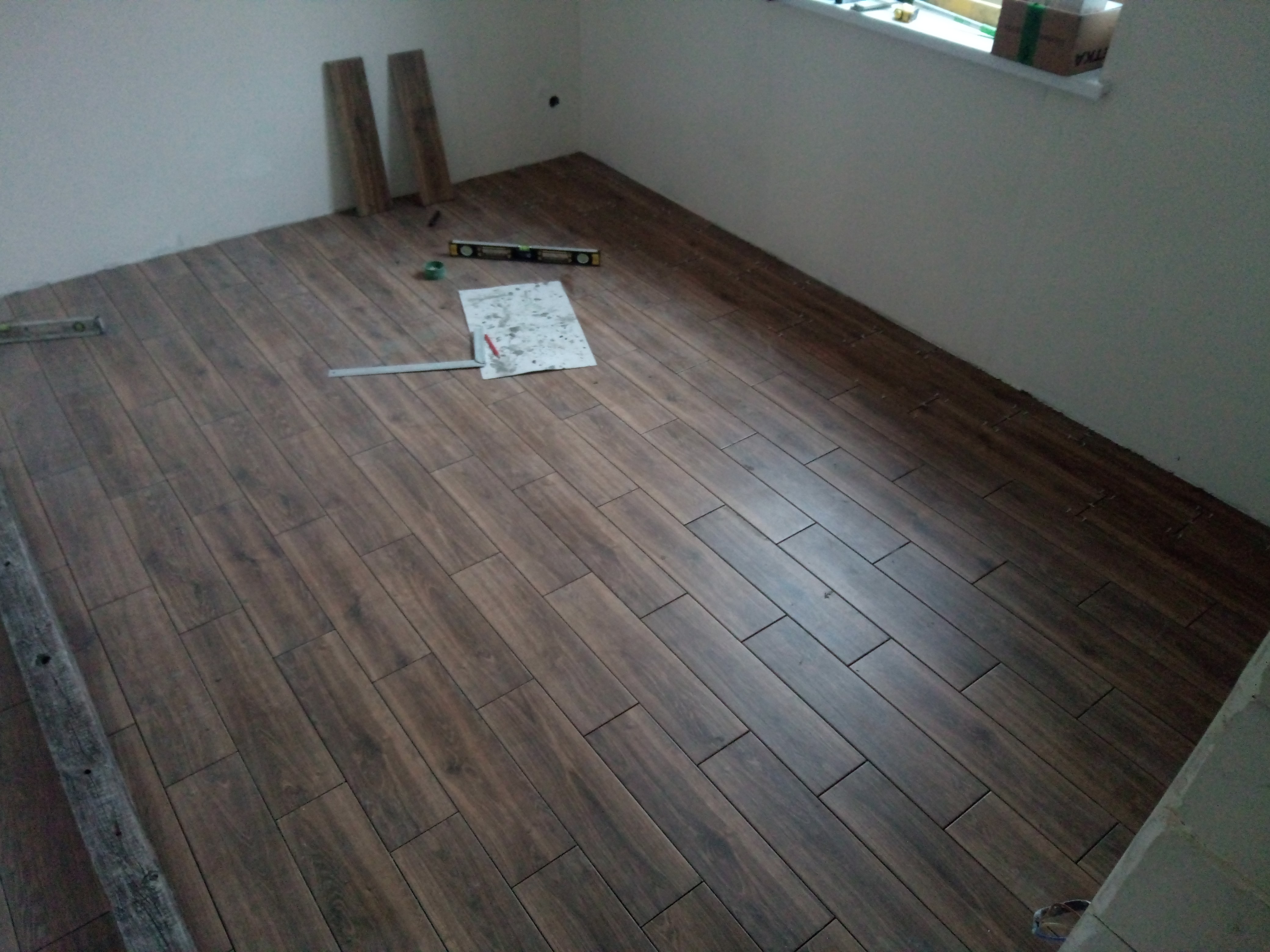

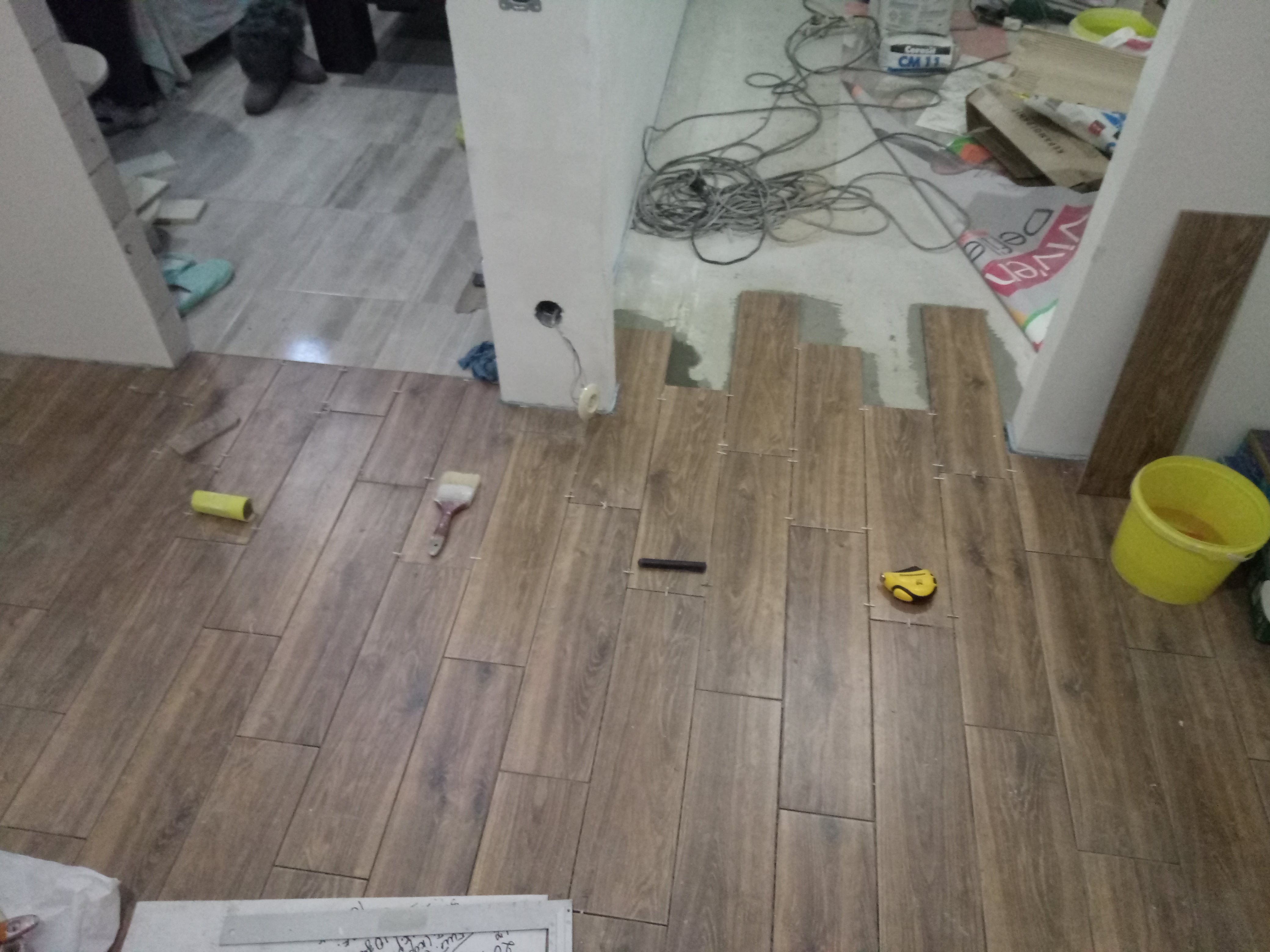

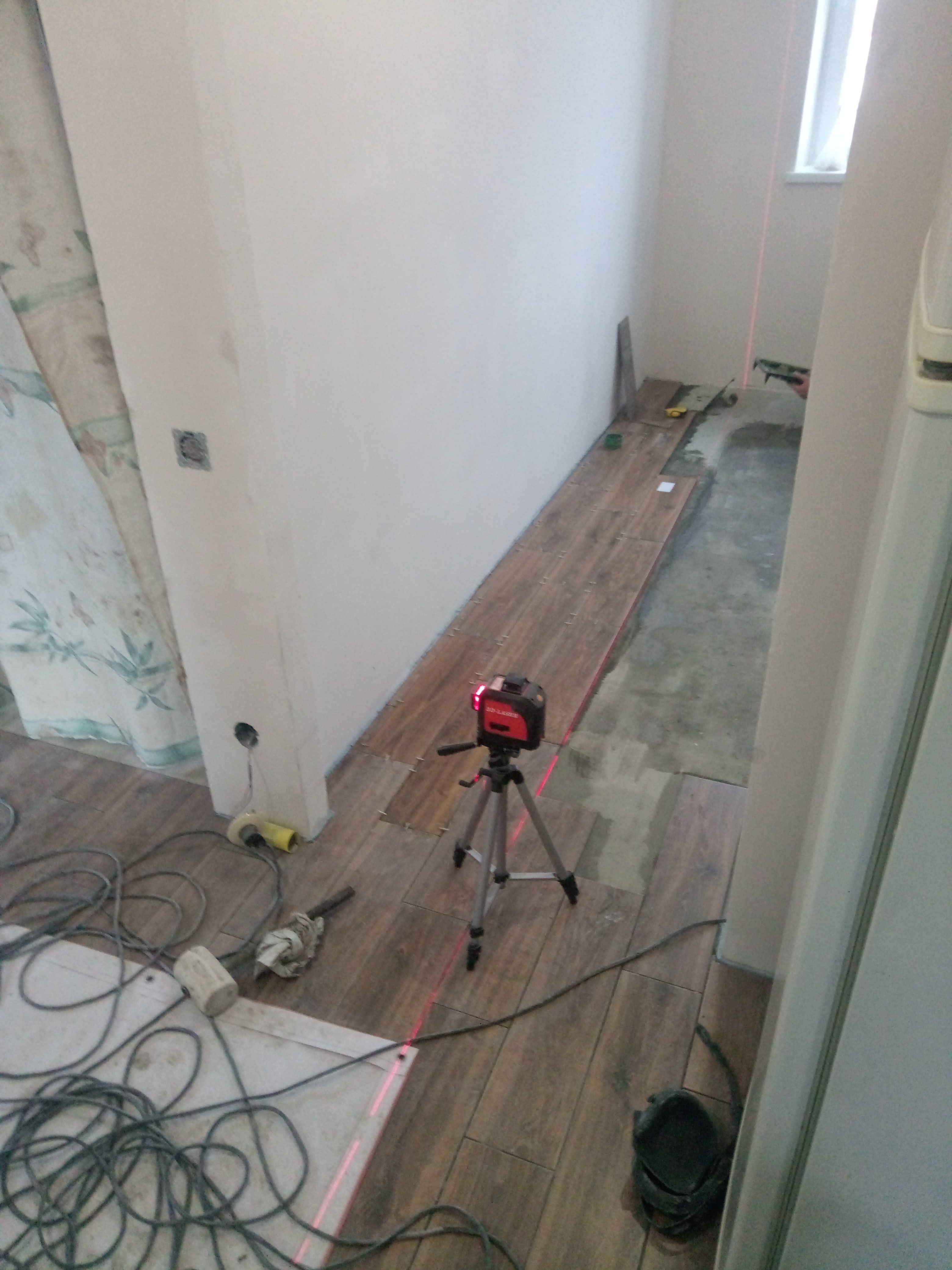

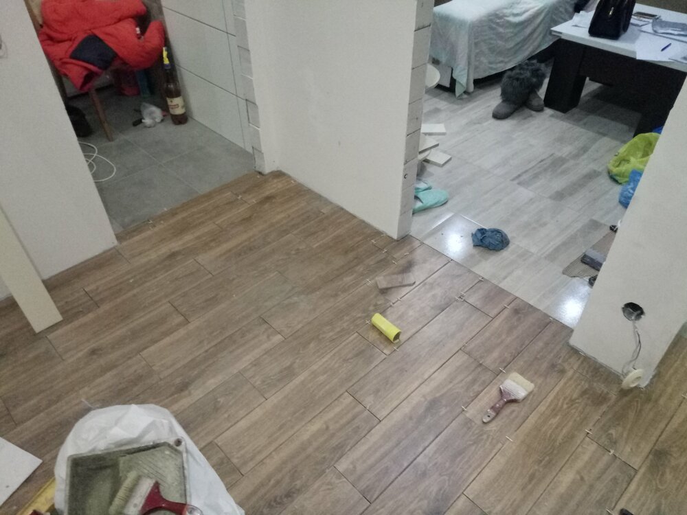

Кладу плитку. Залишилася одна кімната. Дозамовив плитку, але досі не отримав.

Все время и стену клеем мазали (быстро впитывает, даже после грунтовки) и обои.
Все життя тільки стіну мазав...
ну якщо на флізеліновій основі - і норма...
Але на наших шпалерах і по значках тільки стіна...
Или на стену, или на обои, на что-то одно. Разницы нет. Клеила такие, мазала только стену.
Я всегда мазала и стену и обои. При любых обоях, кроме тонких бумажных- советские обои размокали оказывается. Но уверена, у вас таких точно нет.
Один мастер, как то очень давно передал мне свой « лайф-хак» под стык обоев наклеивалась 5 см полоса бумаги. Подходит кассовая лента или билеты автобусные , когда всего этого похожего купить было нельзя резали и газеты и склеивали в рулоны.
Это позволяло не раскрываться со временем обоям по стыку швов. Особенно это пригождалось когда приходилось мочить обои( иногда с них приходилось что то отмывать) . А ещё это позволило фактурные обои после потери внешнего вида просто покрасить обычной краской и швы остались стабильные.
На Ваших шпалерах по значках і стіна і обої,хоча в реалі хватить й самої стіни,але я б таки радив мастити обі поверхні.

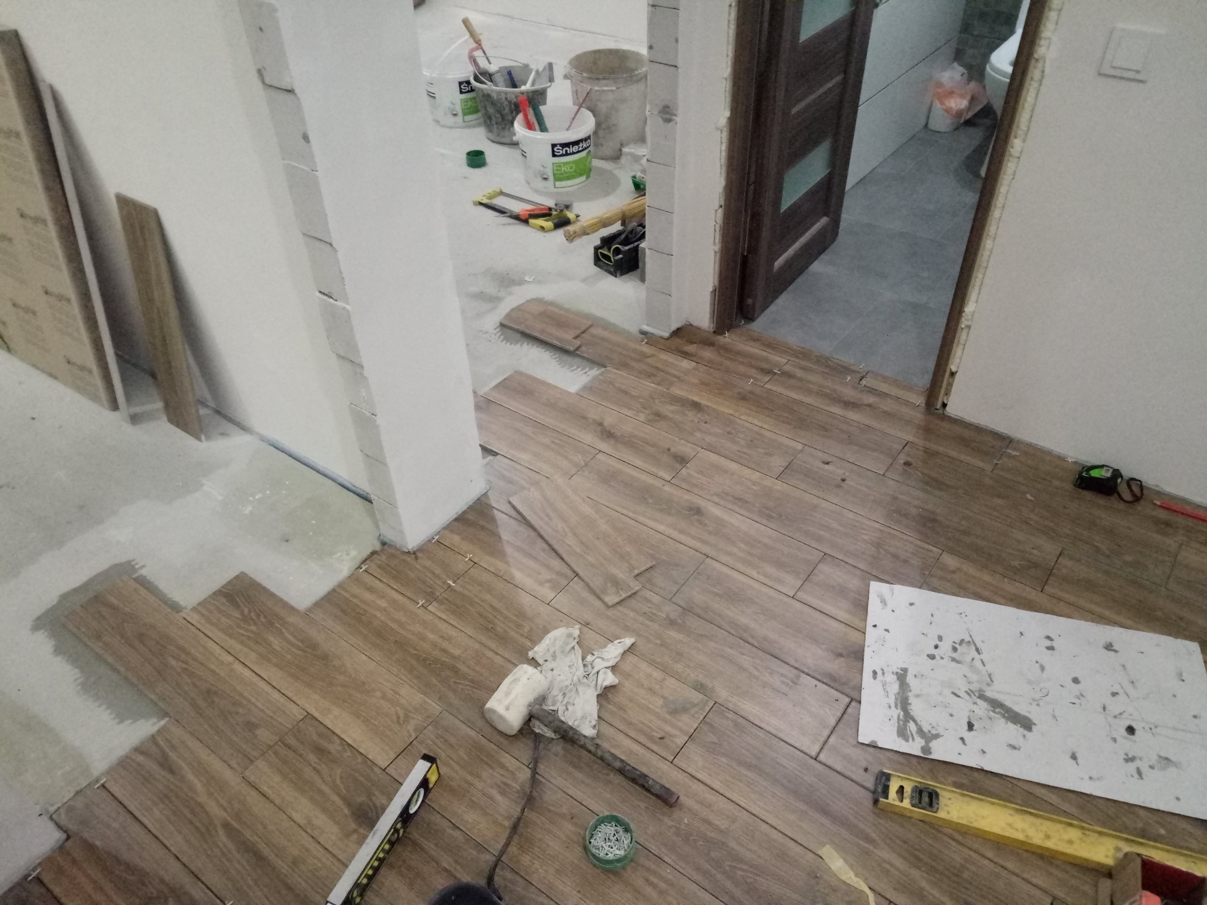

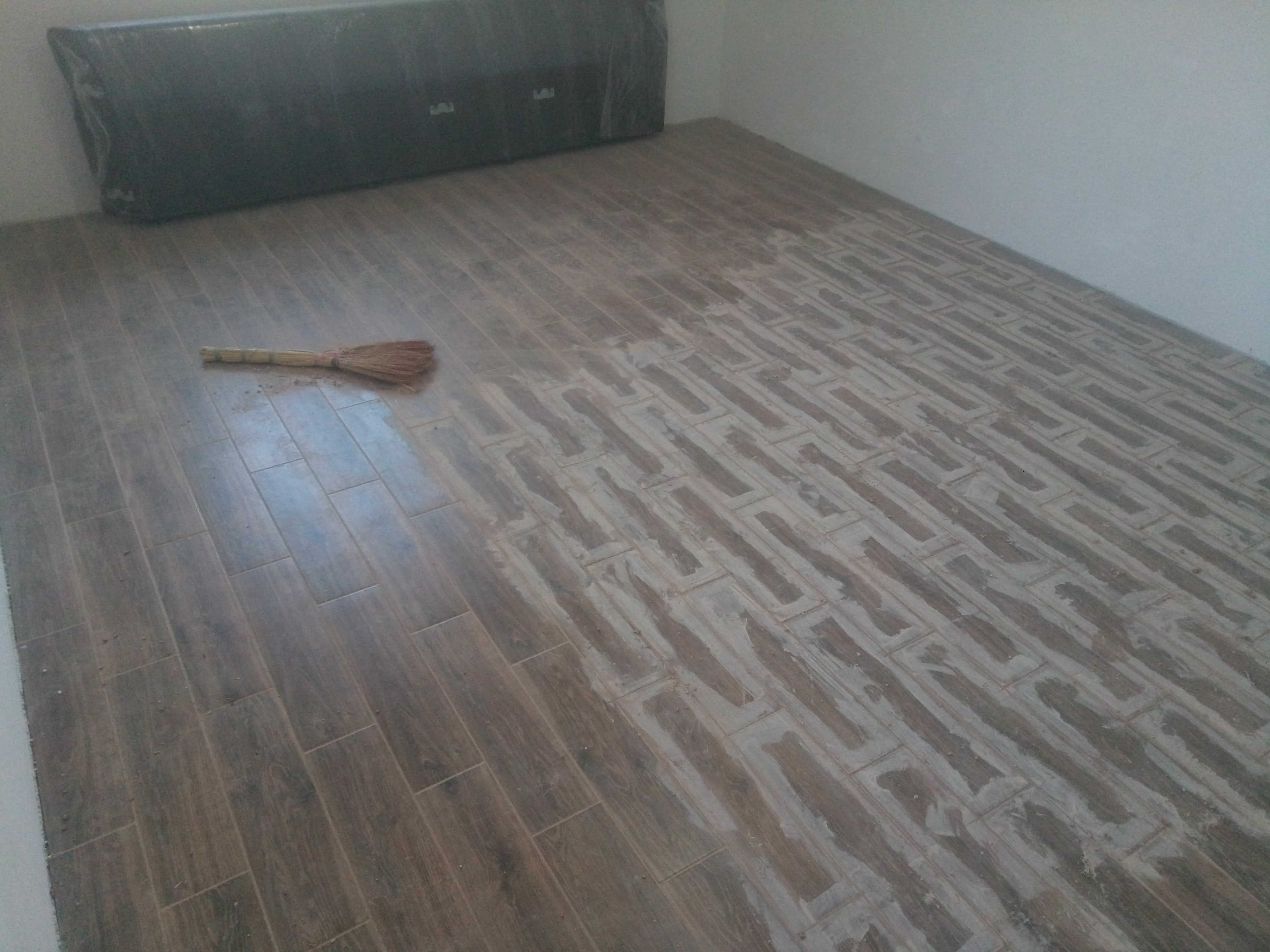

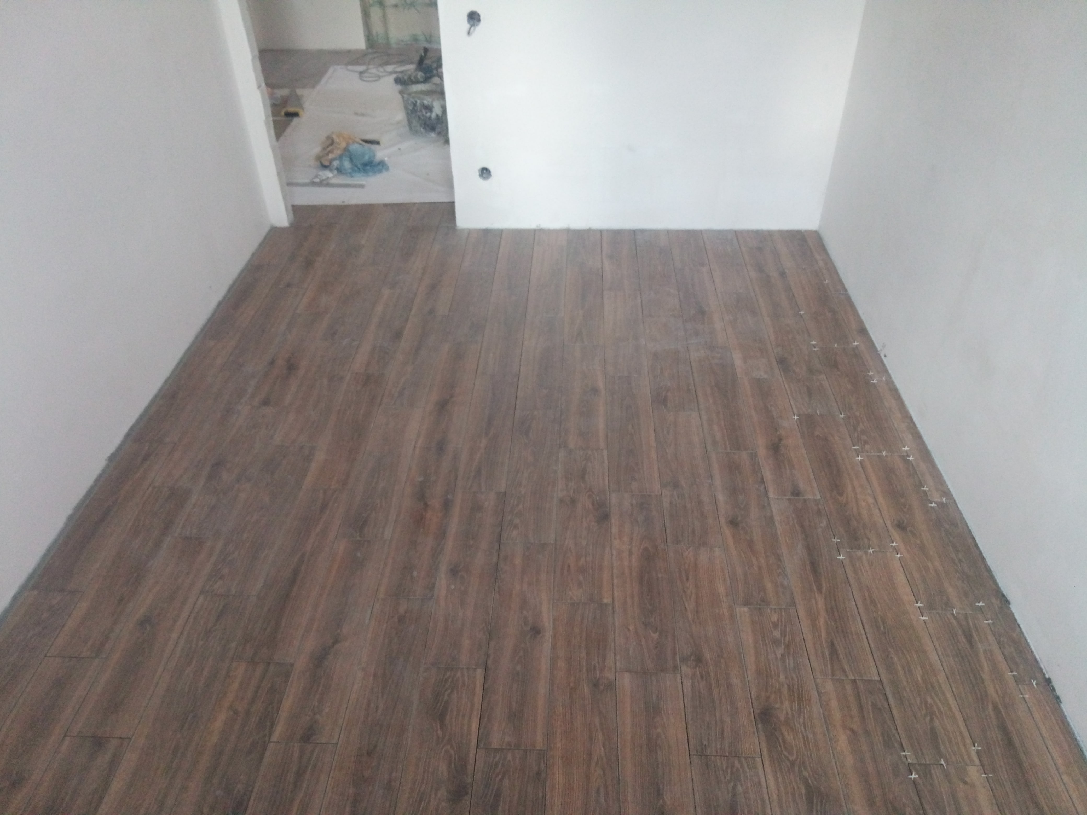

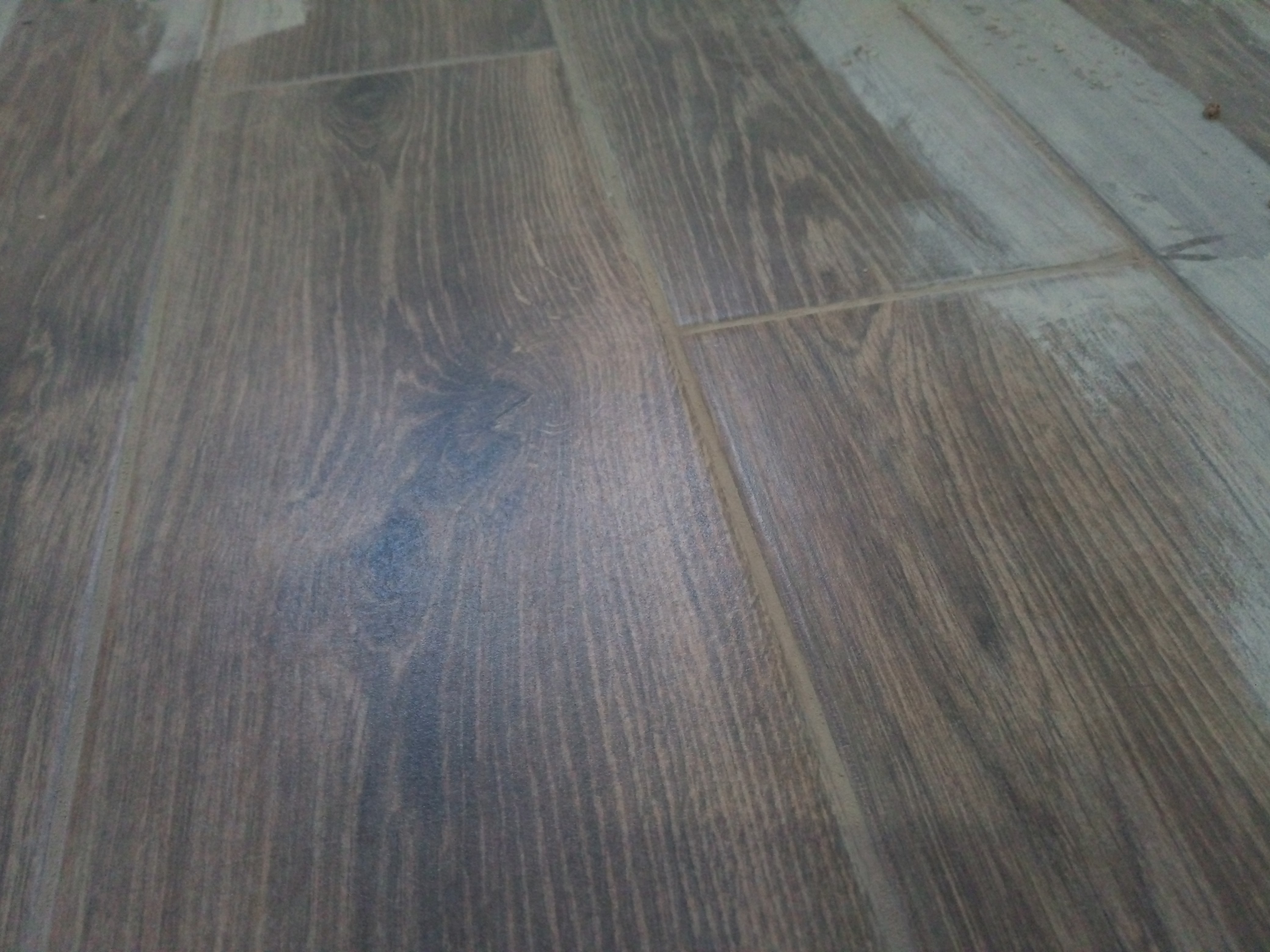

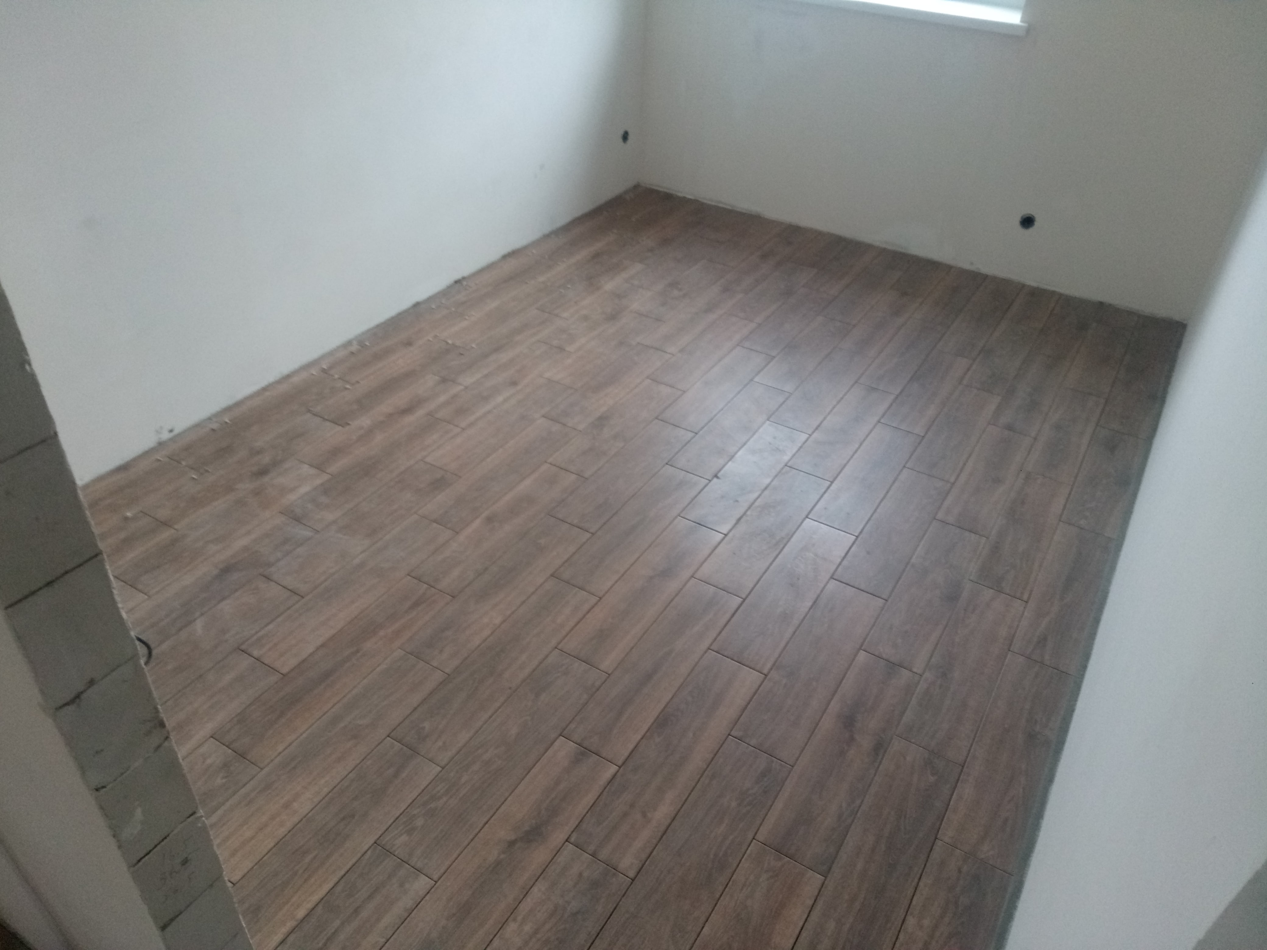

Покладено всю плитку
Сьогодні затерто всі шви
Ура панове, урраа!!!

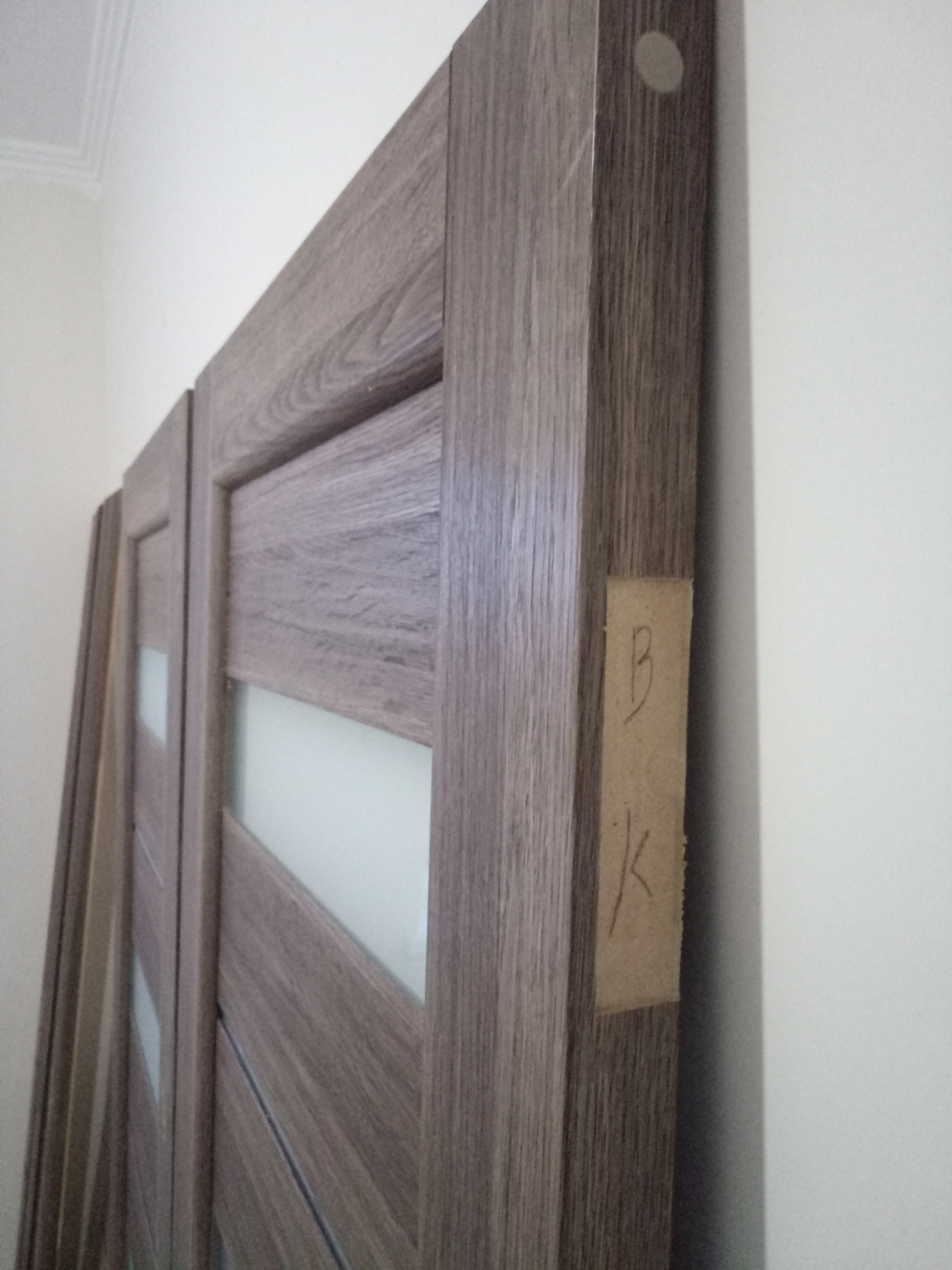

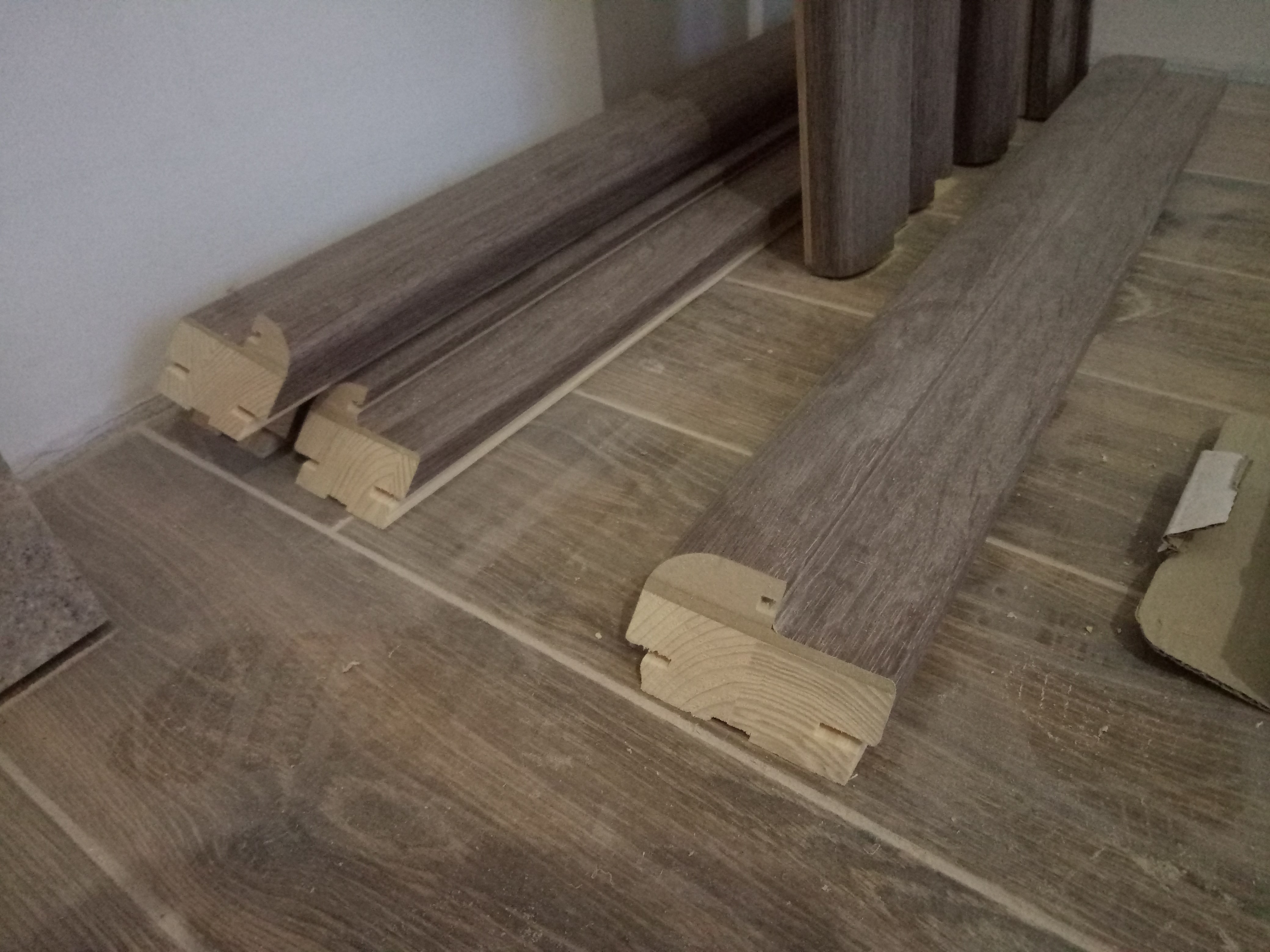

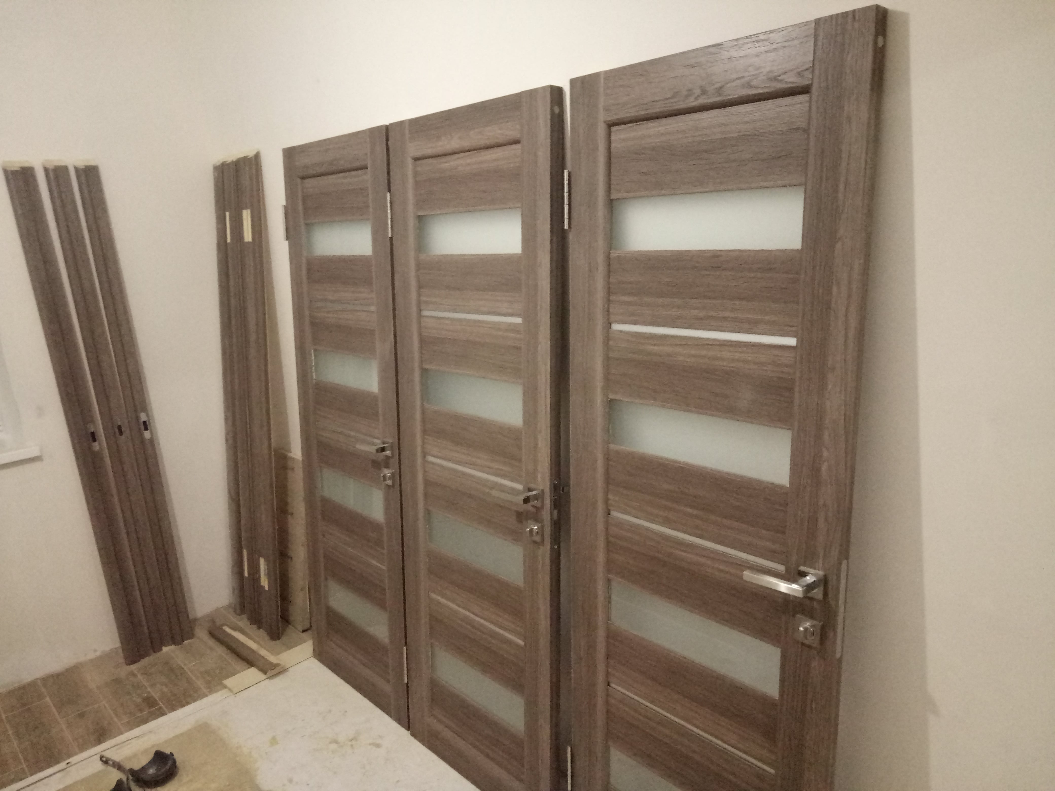

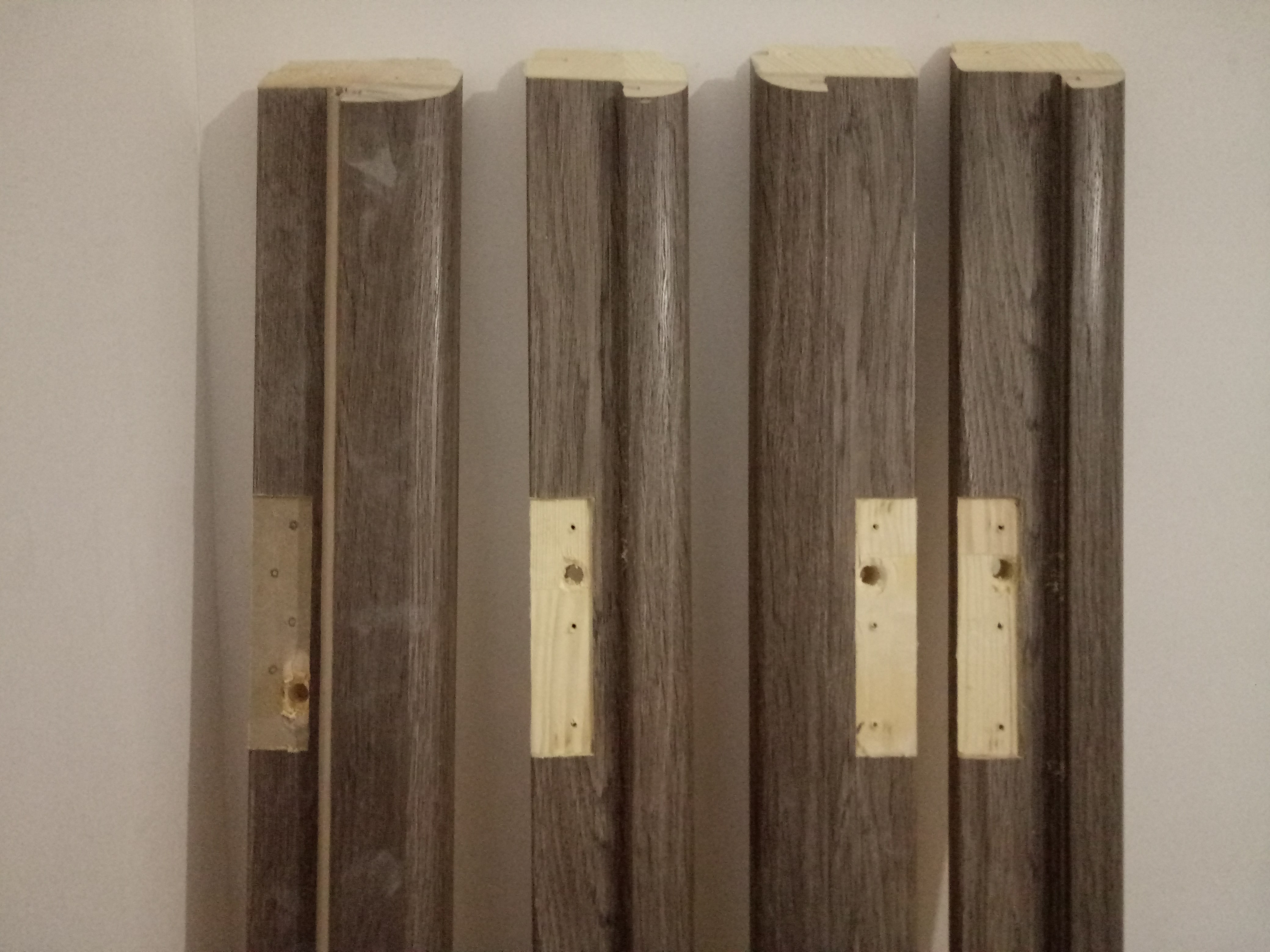

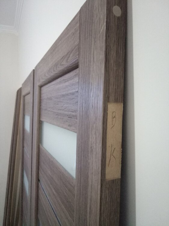

Сьогодні почав займатися міжкімнатними дверима.
Зарізав всі коробки
Зафрезерував під петлі полотна і коробки
Завтра продовжу фрезерування під замки і отвєтки.

Був переконаний, що за два дні поставлю всі двері. Вже в горлі дере той пил сосни що летить з під фрезера. За два дні не встиг. Ще й накосячив. Запоров одну стоєву. Замовив нову, чекаю в п"ятницю.
Сьогодні наче все зафрезерував. Завтра вставляю ущільнювачі і збираю до купи коробки. Ну і монтую звісно.
Ось такий вигляд повністю підготовлених дверей.
  • Лайк 6
