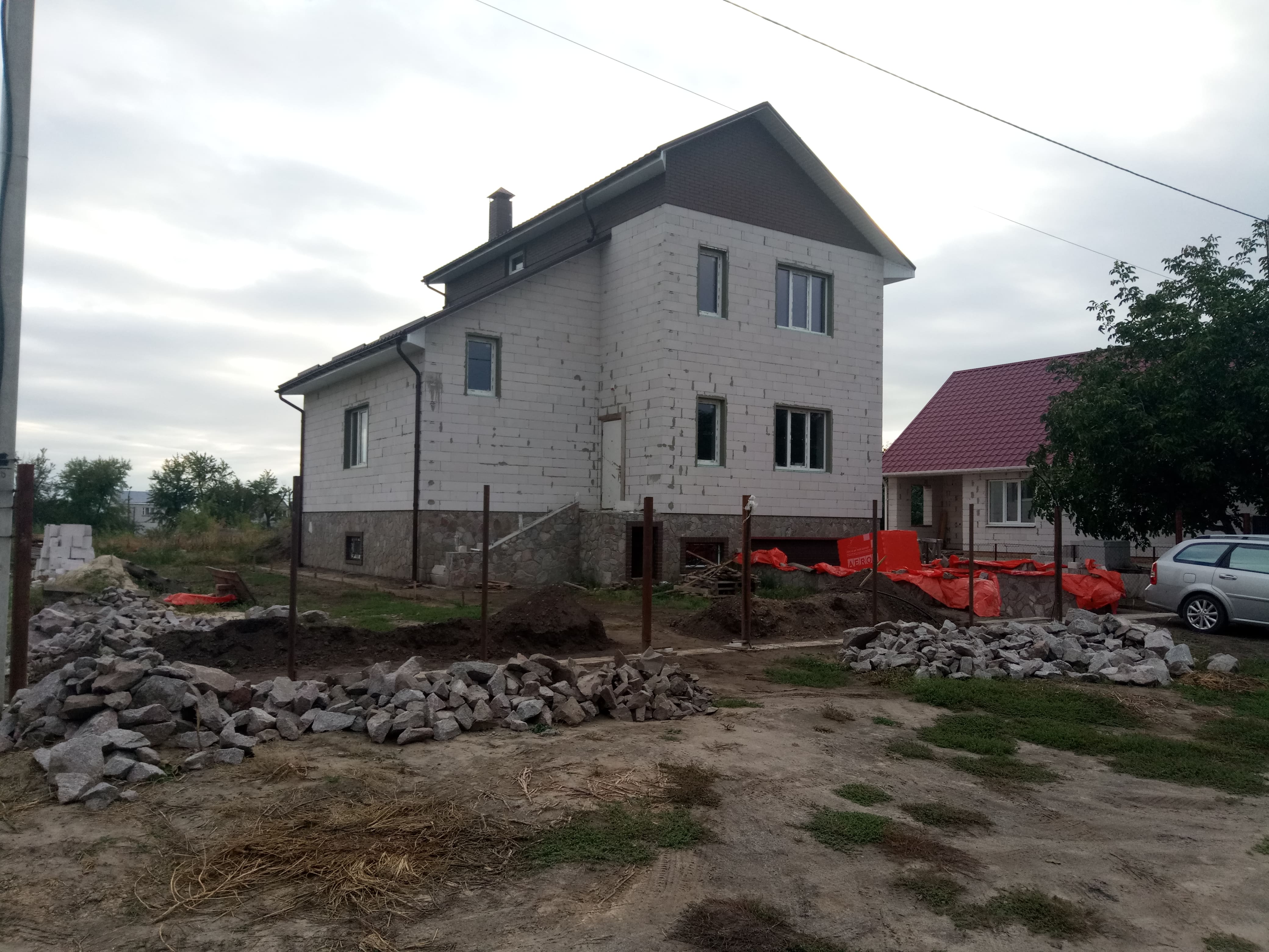

dushes86 Опубліковано: 17 вересня 2018 Поділитись Опубліковано: 17 вересня 2018 Розминка хвоста Кувалдою великі бутини розбиваю [ATTACH]632131[/ATTACH] [ATTACH]632132[/ATTACH] Как ножом по сердцу Я свои глыбы бережно храню для украшения участка. Посилання на коментар Поділитися на інших сайтах More sharing options...

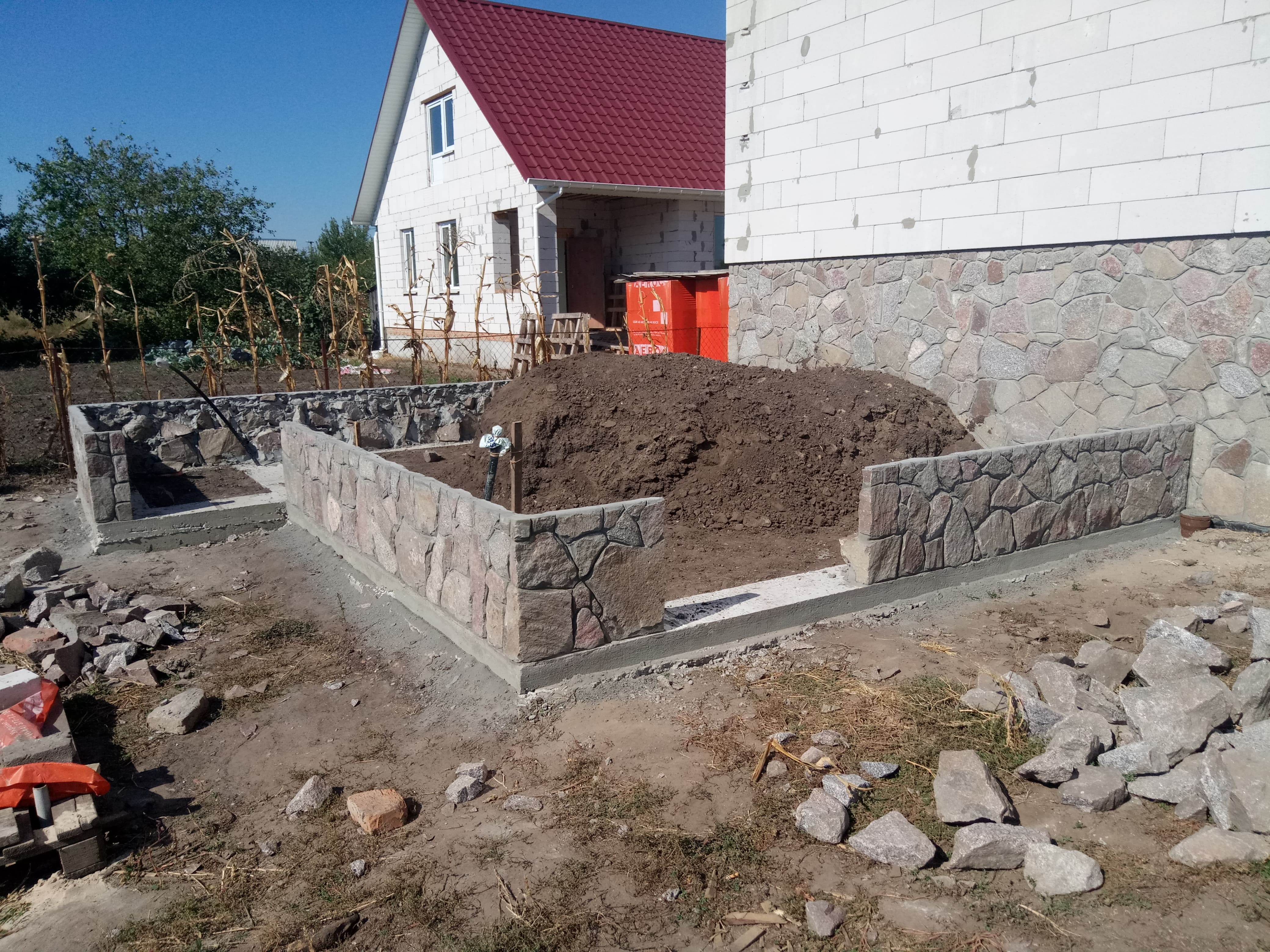

HumanKM Опубліковано: 17 вересня 2018 Автор Поділитись Опубліковано: 17 вересня 2018 Как ножом по сердцу Я свои глыбы бережно храню для украшения участка. В мене проблема Буту з плоскими гранями немає, а окатишів тон десять Треба цоколь на бесідку скласти, перебрав усе і бачу що не вистачає, тому і колю. Аж шкіра з рук злазить. Посилання на коментар Поділитися на інших сайтах More sharing options...

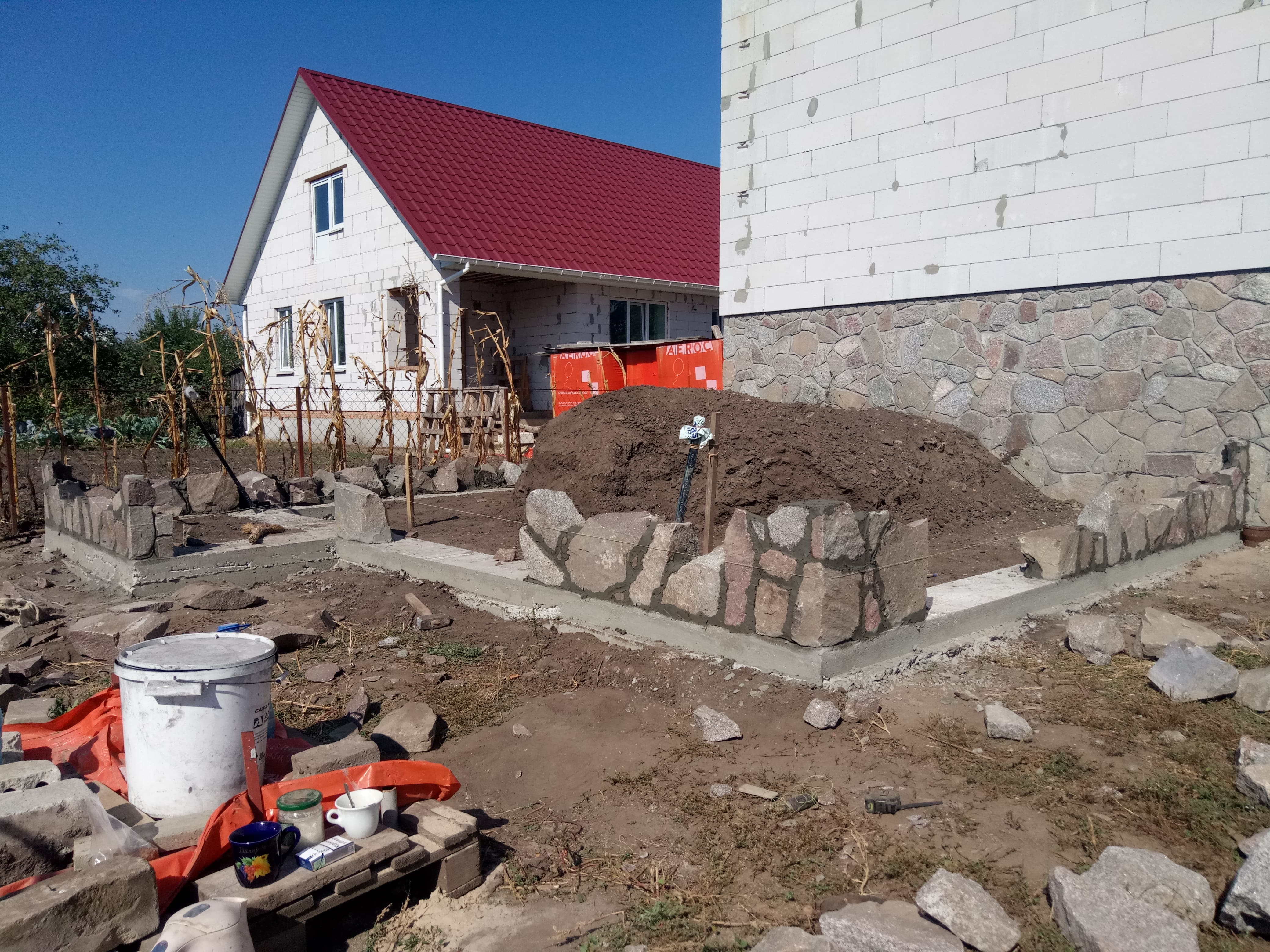

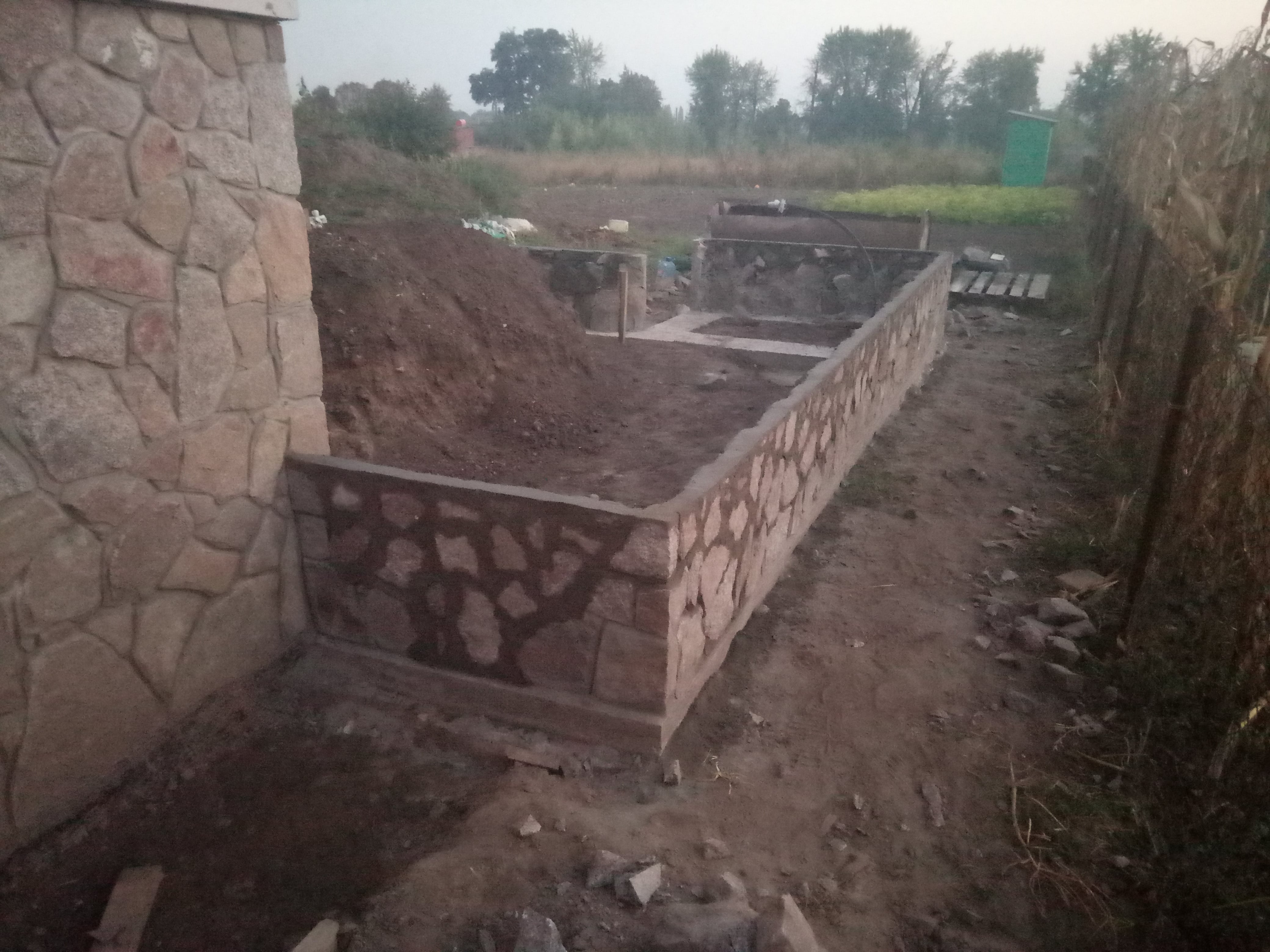

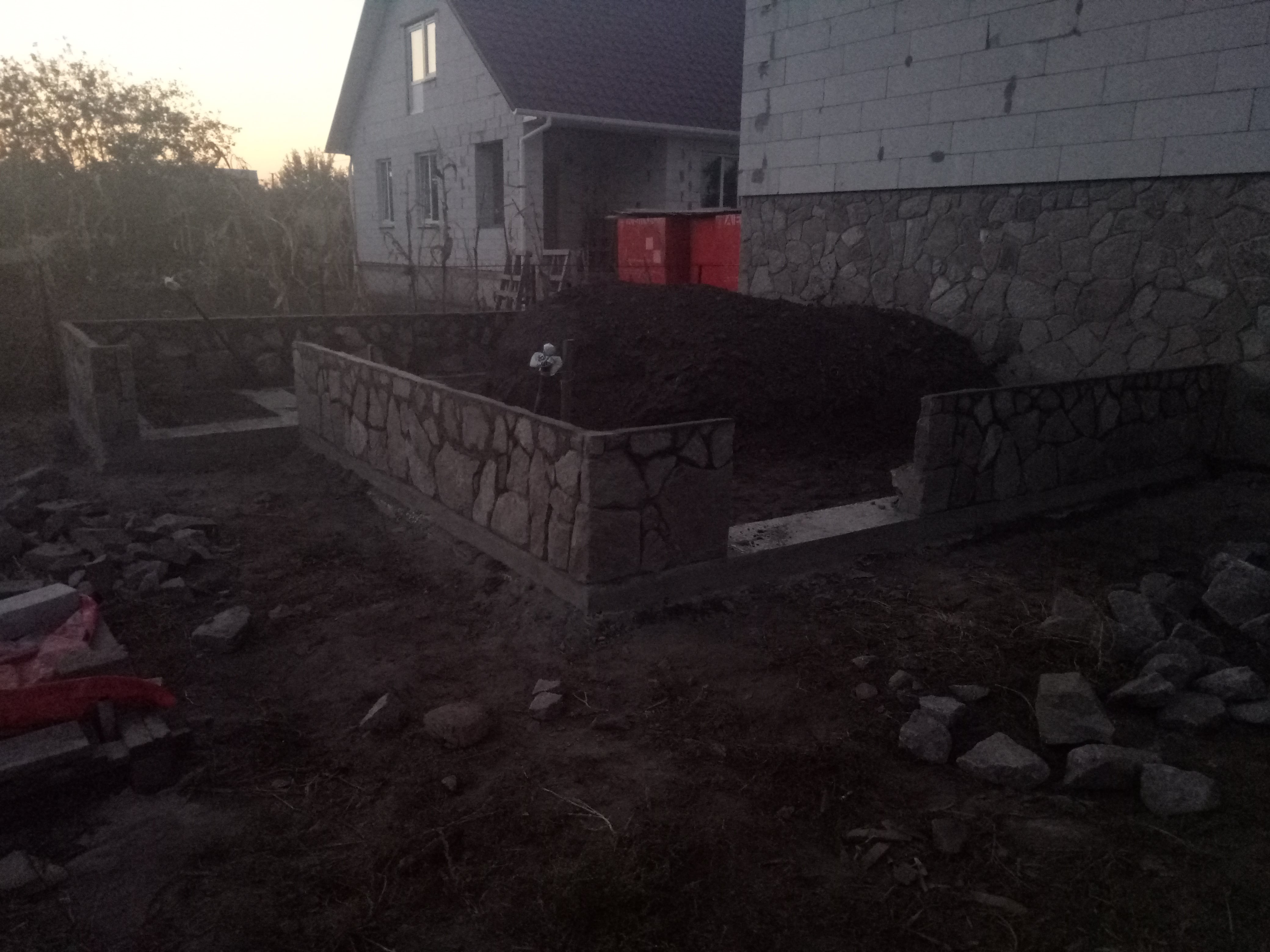

HumanKM Опубліковано: 20 вересня 2018 Автор Поділитись Опубліковано: 20 вересня 2018 Сьогодні працював майстер по каменю, той самий що і цоколь будинку робив. Завтра вранці він має розшити і робота його завершена. 4 Посилання на коментар Поділитися на інших сайтах More sharing options...

jenkins Опубліковано: 22 вересня 2018 Поділитись Опубліковано: 22 вересня 2018 Бутова кладка супер. Колись доводилось робити аналогічну кладку - знаю наскільки це важко. Посилання на коментар Поділитися на інших сайтах More sharing options...
HumanKM Опубліковано: 22 вересня 2018 Автор Поділитись Опубліковано: 22 вересня 2018 Бутова кладка супер. Колись доводилось робити аналогічну кладку - знаю наскільки це важко. Клав не я, а майстри Зробили за день 2 Посилання на коментар Поділитися на інших сайтах More sharing options...
HumanKM Опубліковано: 27 вересня 2018 Автор Поділитись Опубліковано: 27 вересня 2018 2 Посилання на коментар Поділитися на інших сайтах More sharing options...

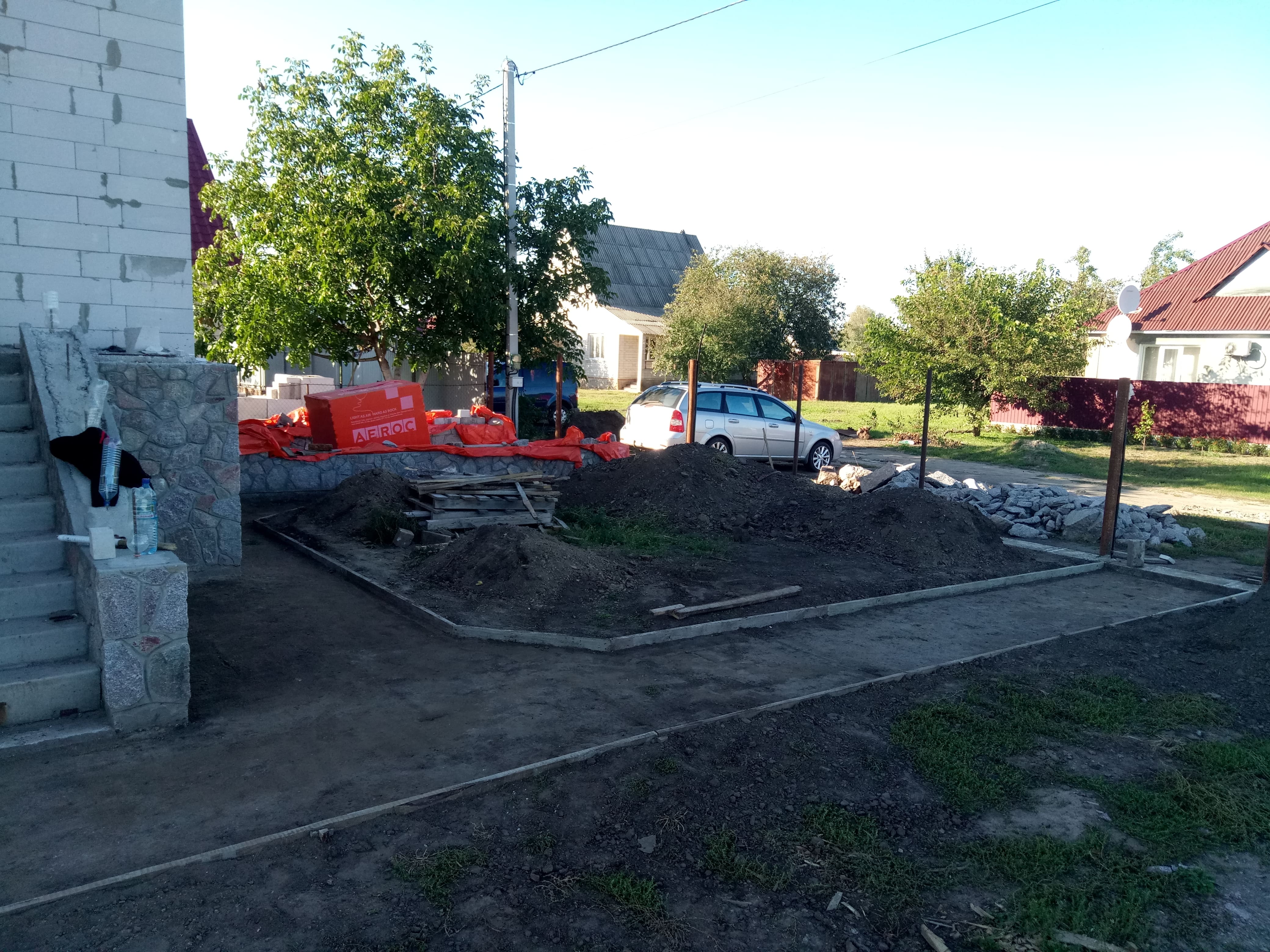

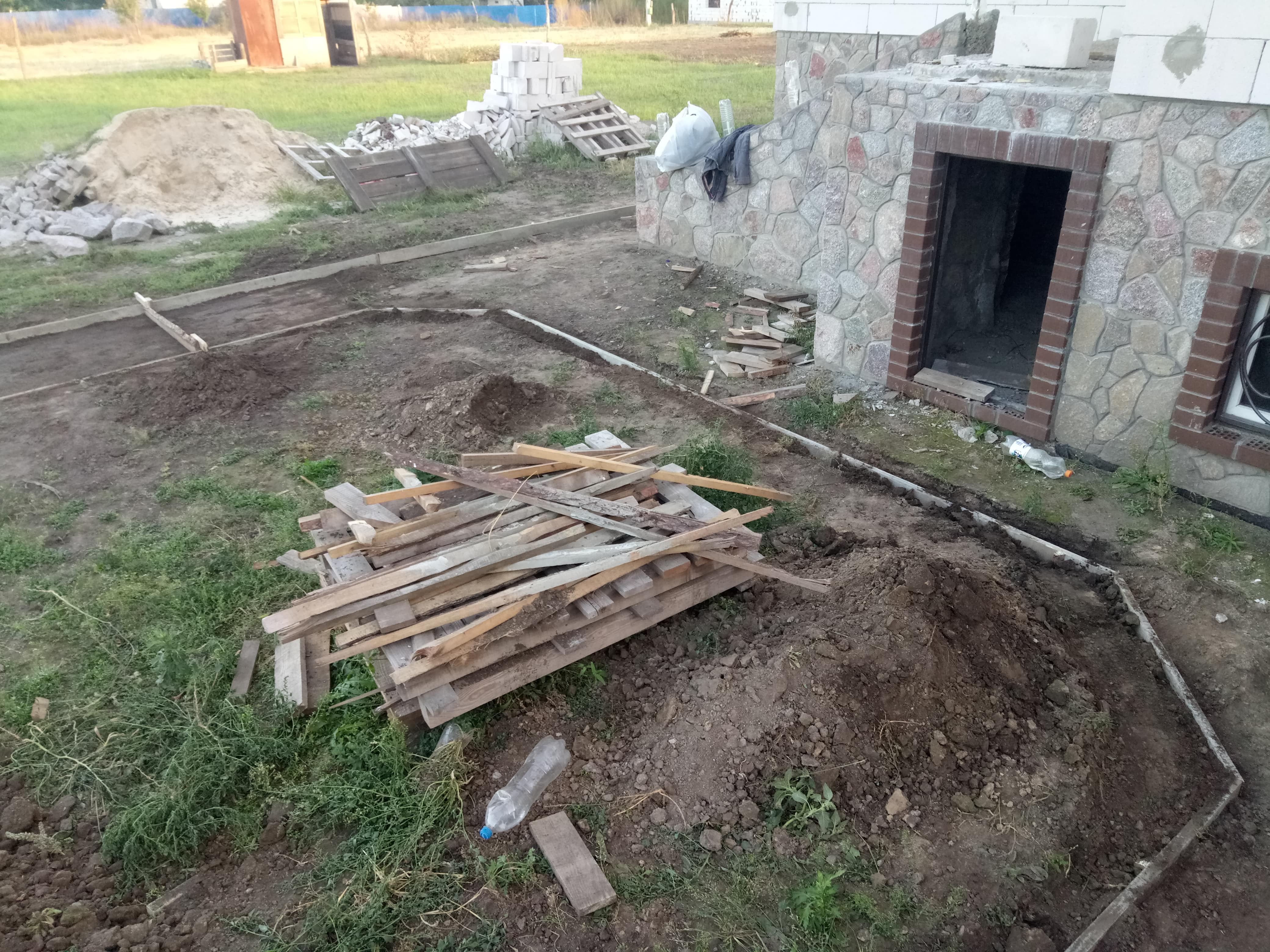

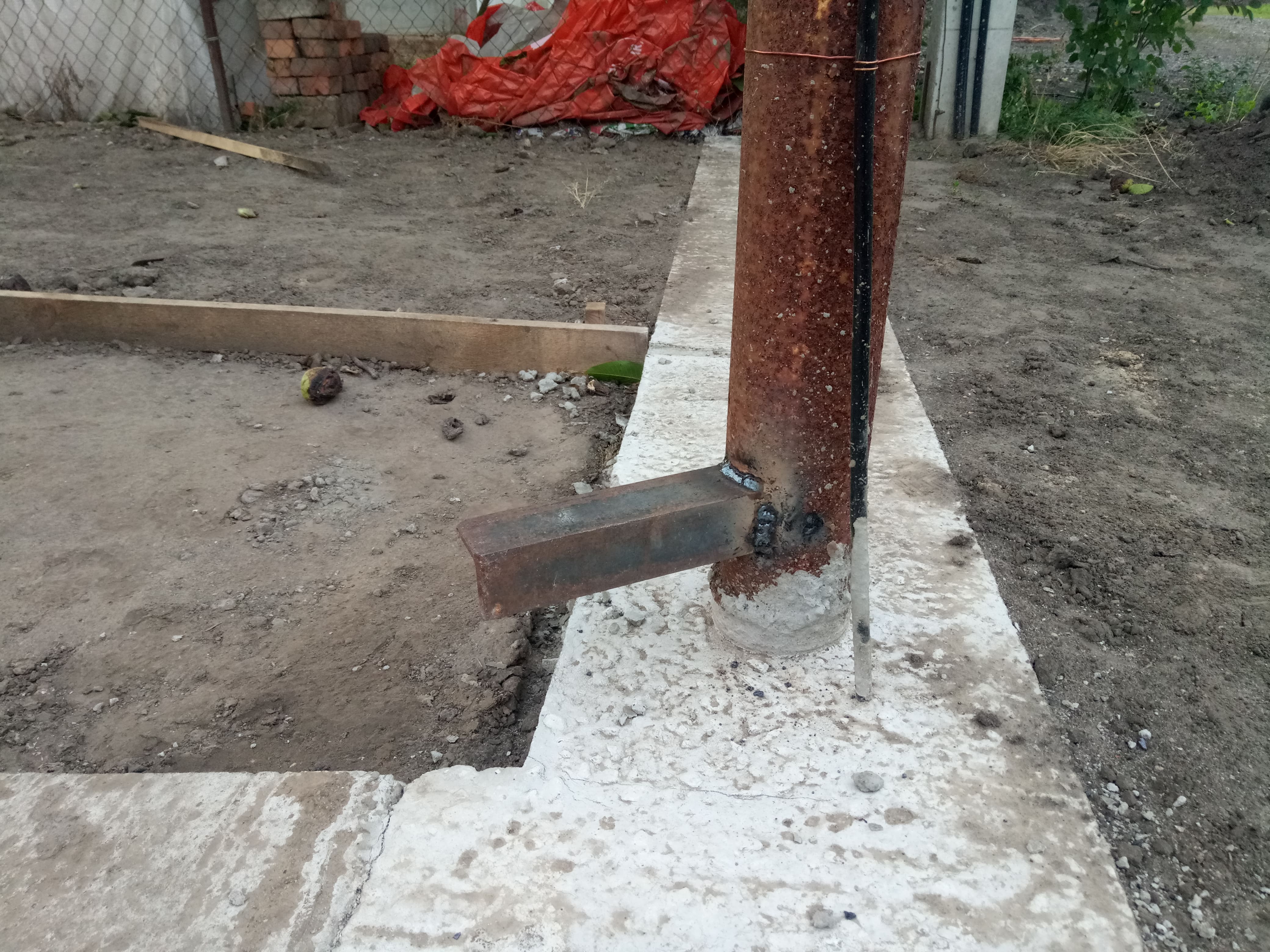

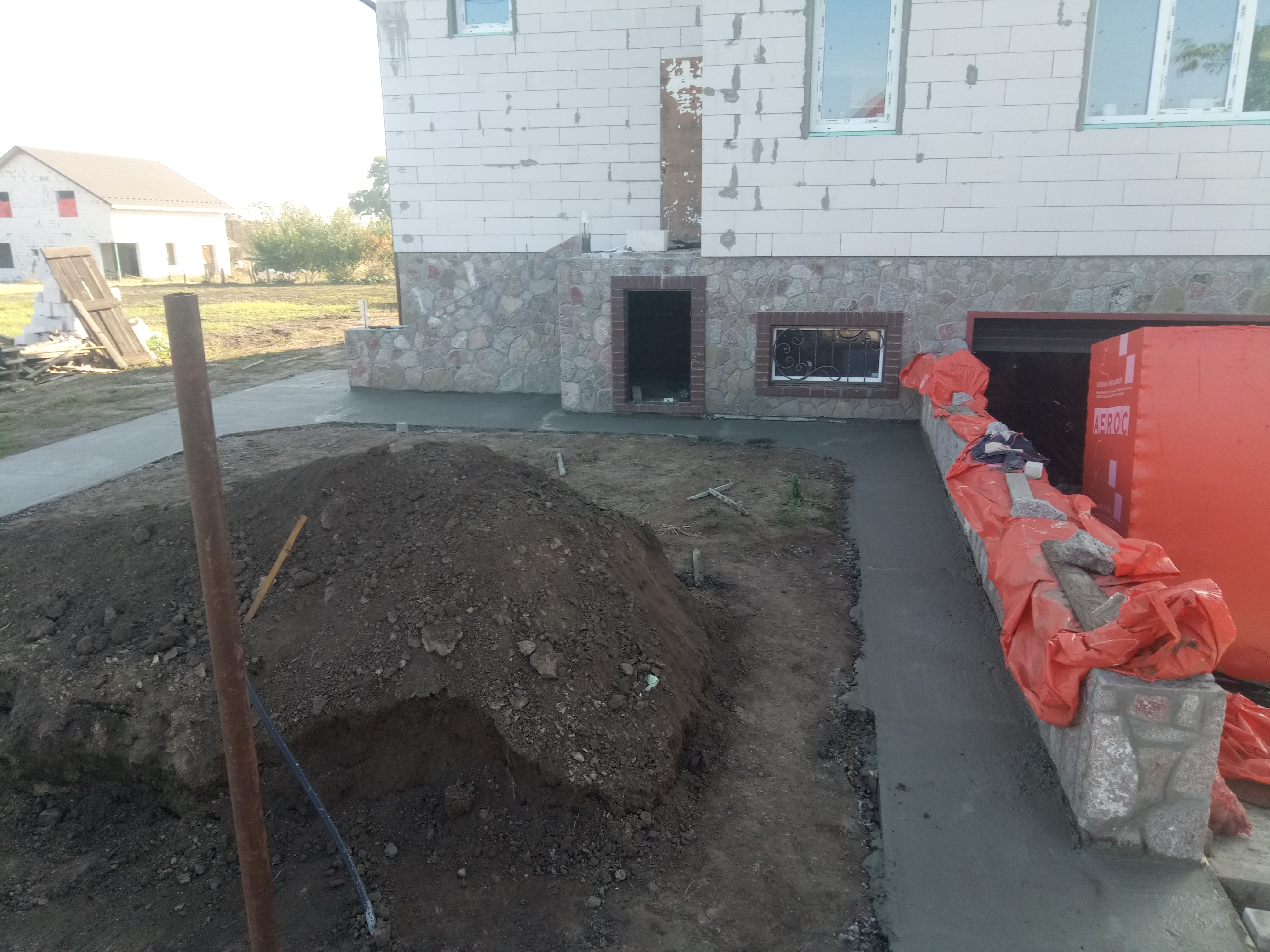

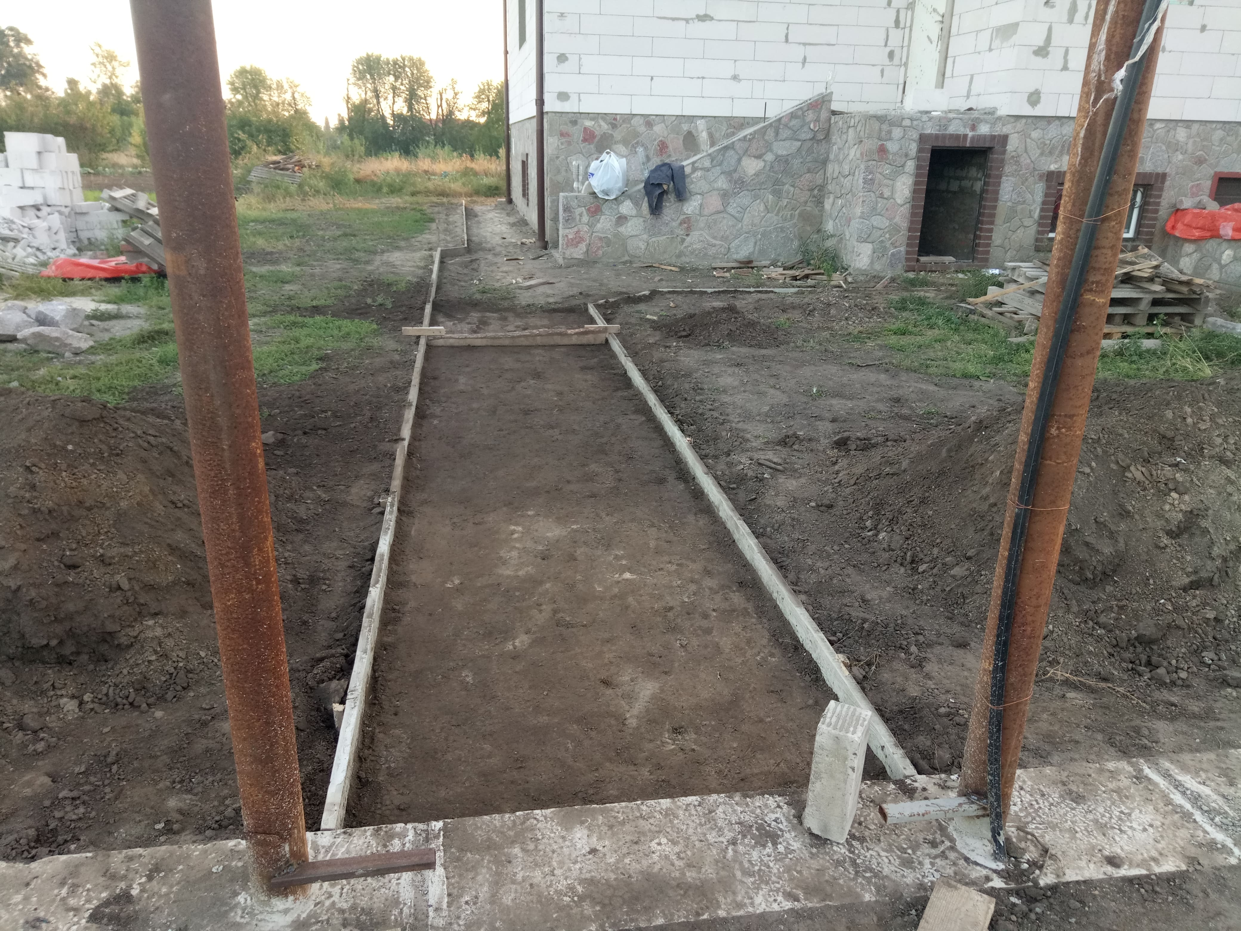

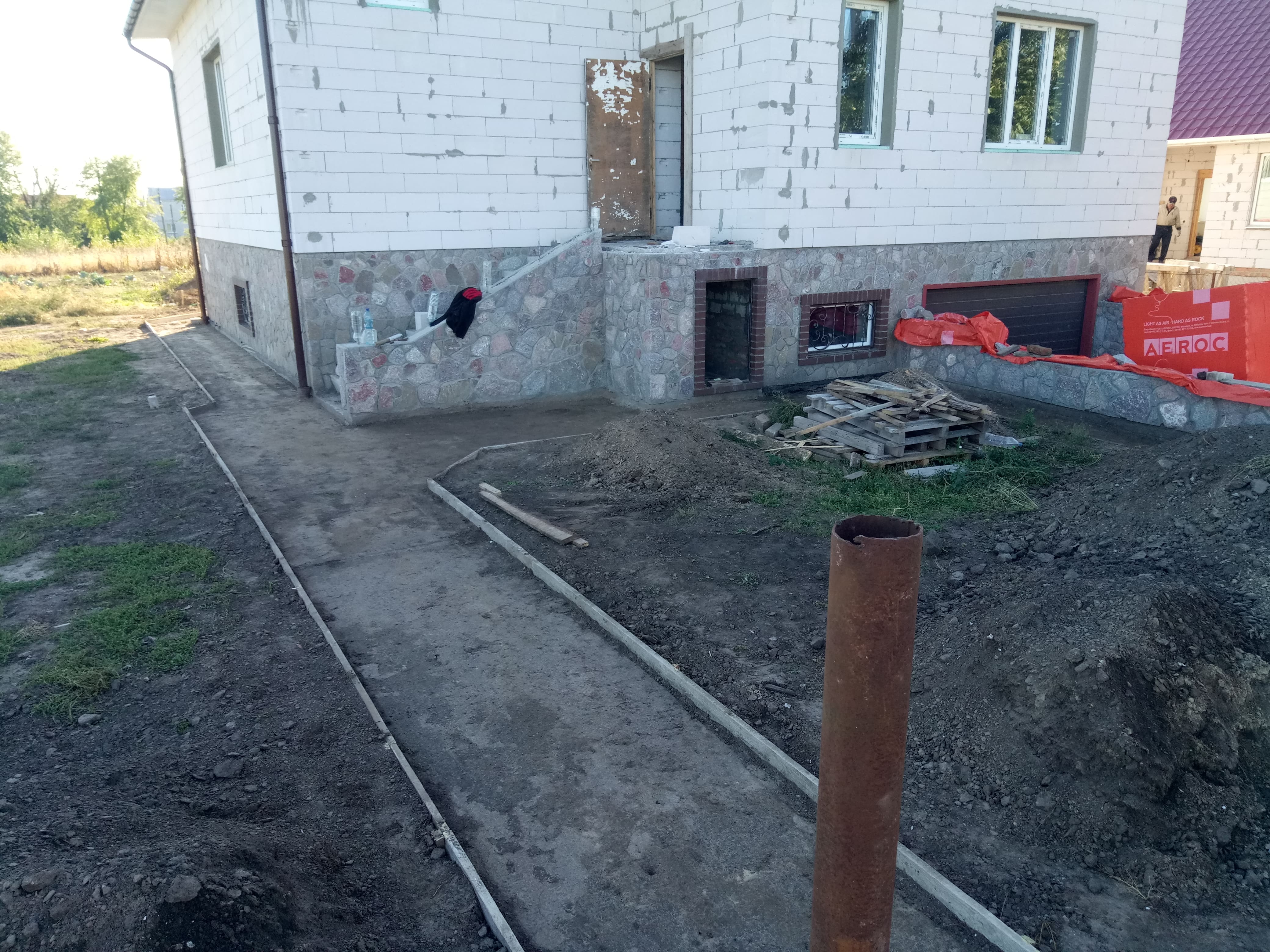

HumanKM Опубліковано: 27 вересня 2018 Автор Поділитись Опубліковано: 27 вересня 2018 Розкреслюю отмостку Посилання на коментар Поділитися на інших сайтах More sharing options...
HumanKM Опубліковано: 28 вересня 2018 Автор Поділитись Опубліковано: 28 вересня 2018 Готую під заливку отмостки та доріжок 2 Посилання на коментар Поділитися на інших сайтах More sharing options...

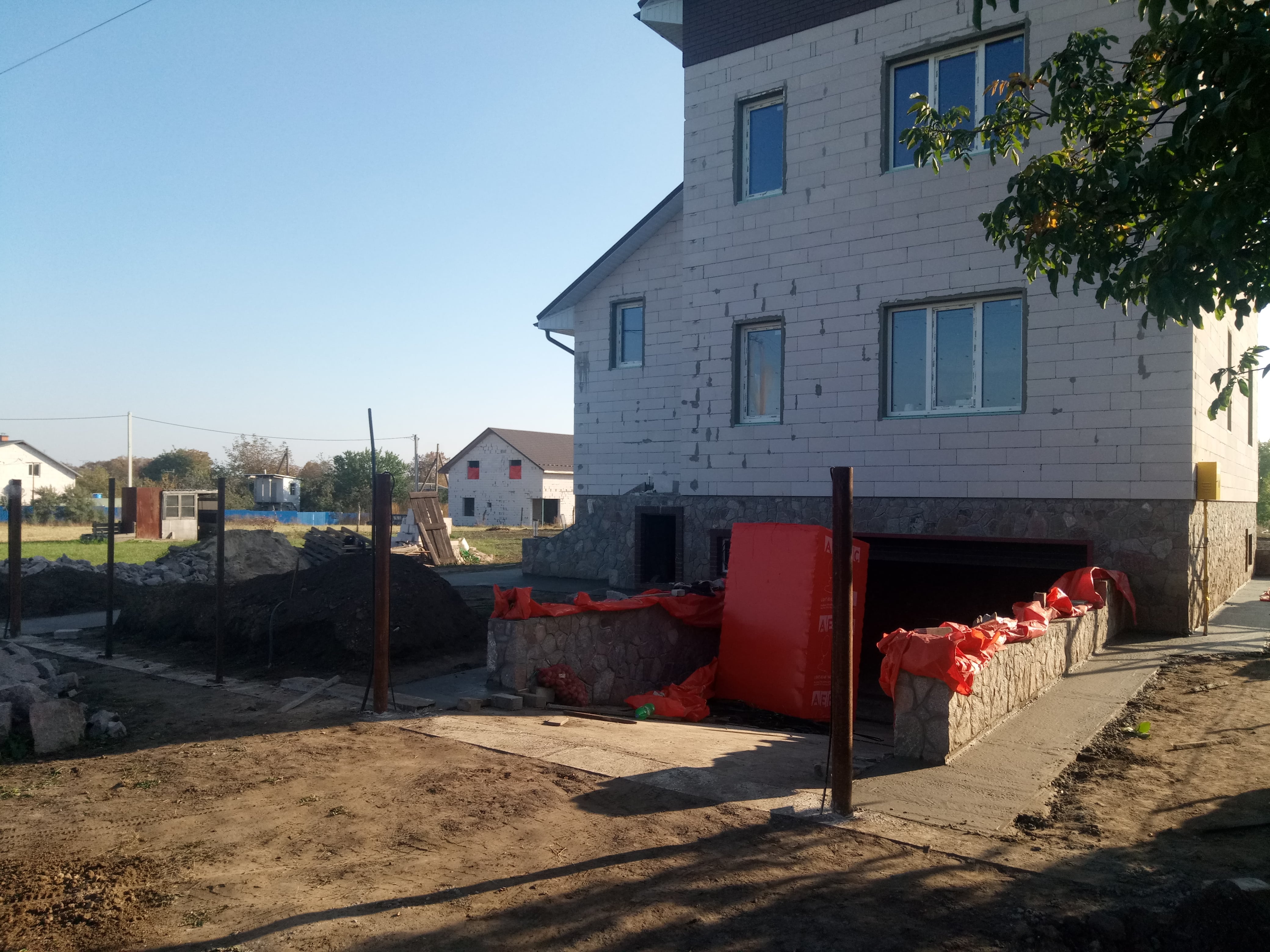

HumanKM Опубліковано: 1 жовтня 2018 Автор Поділитись Опубліковано: 1 жовтня 2018 1 Посилання на коментар Поділитися на інших сайтах More sharing options...

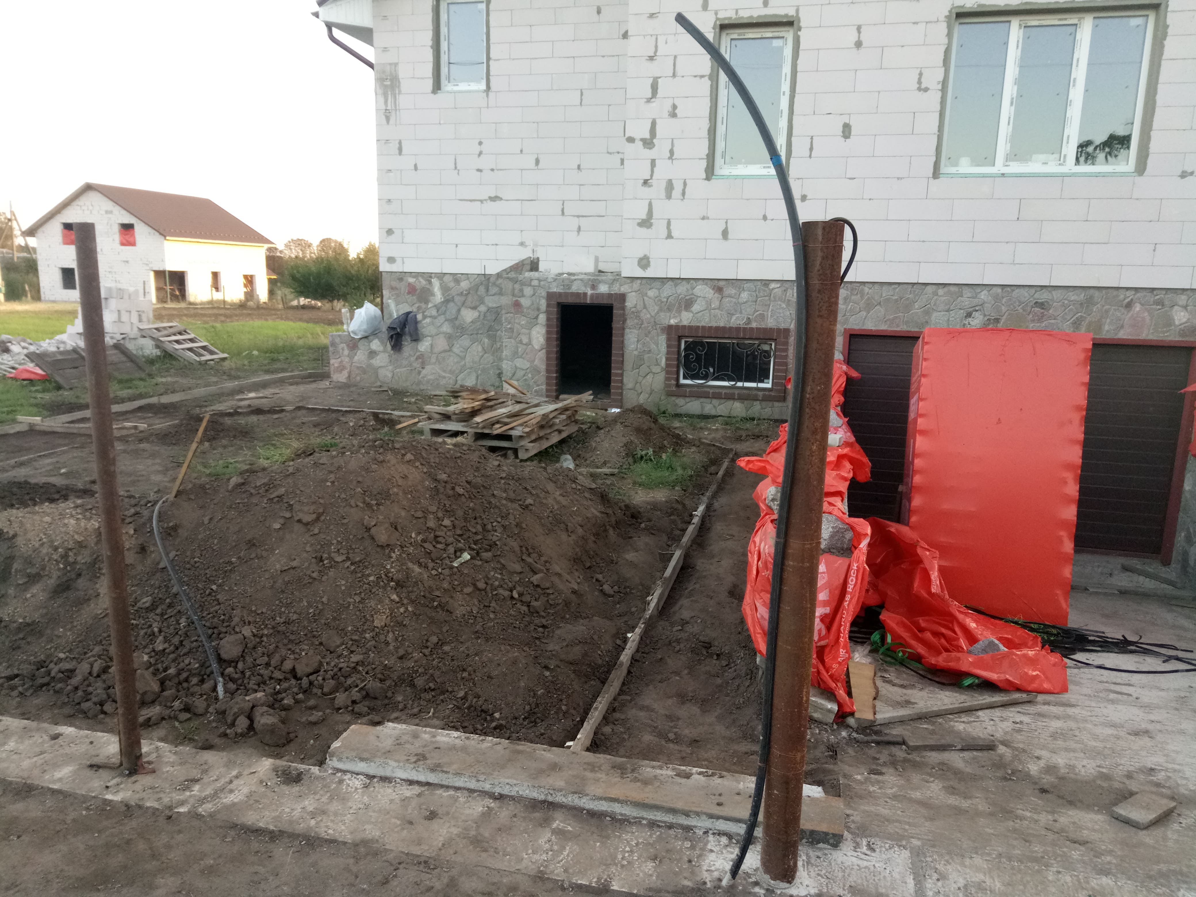

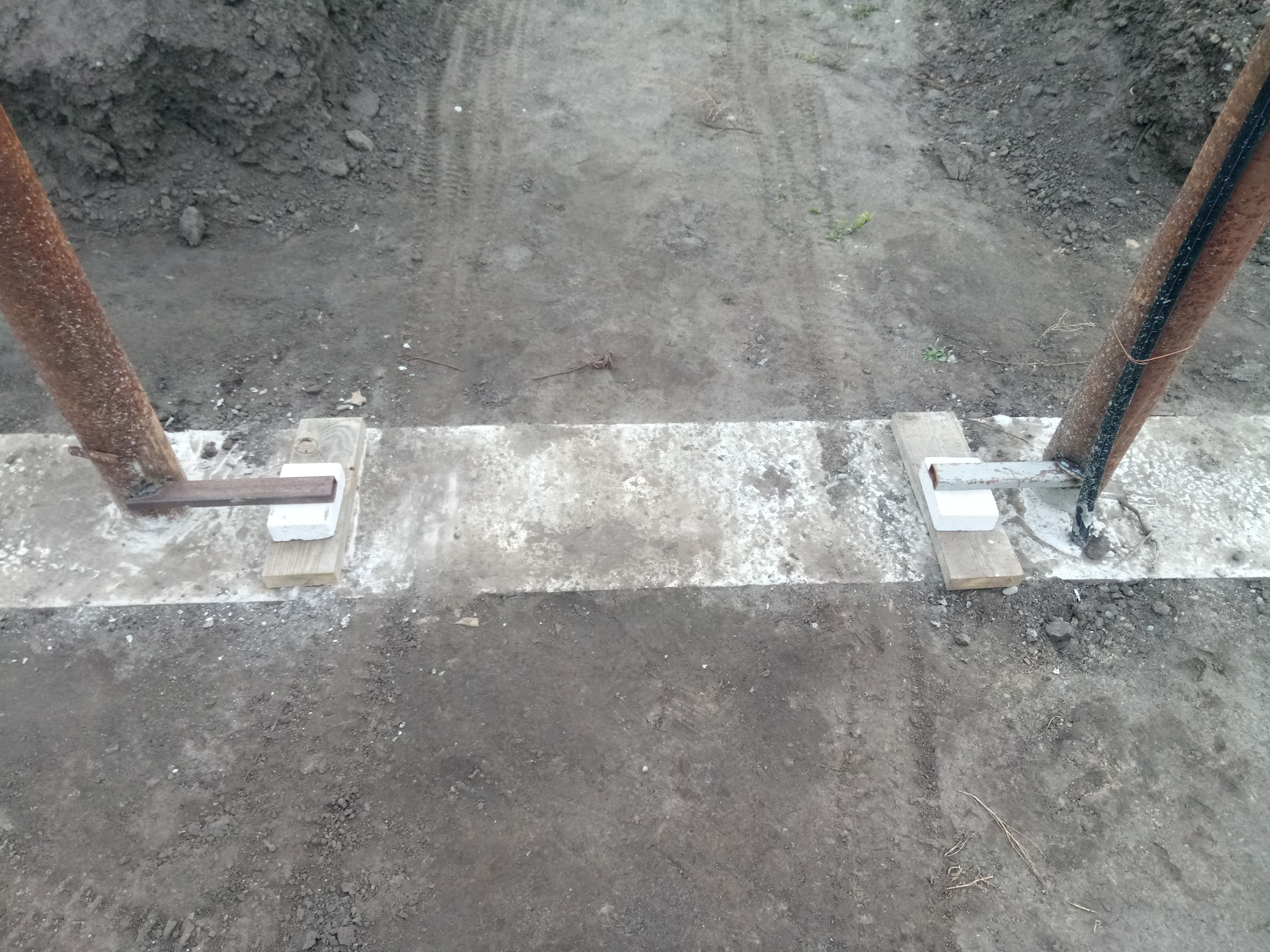

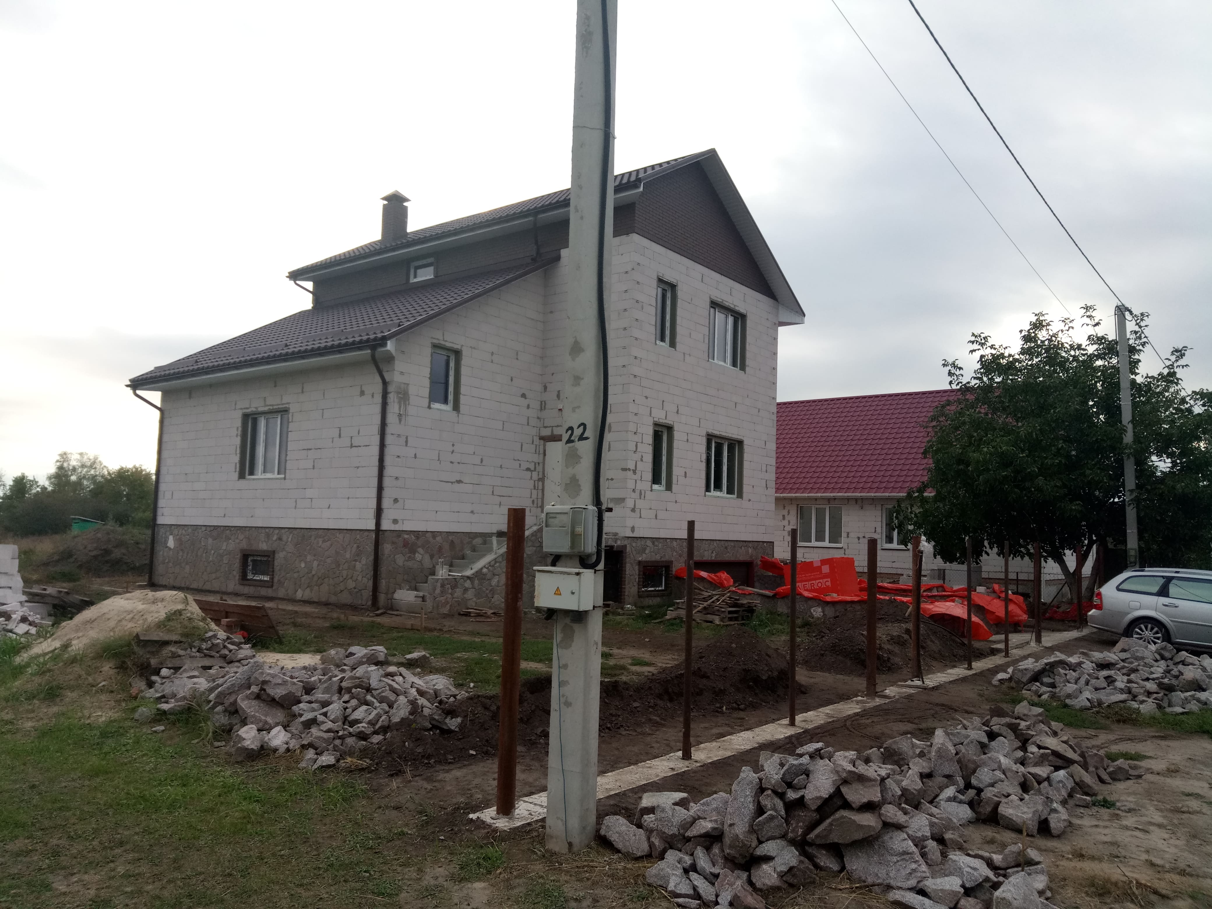

dushes86 Опубліковано: 1 жовтня 2018 Поділитись Опубліковано: 1 жовтня 2018 [ATTACH]634151[/ATTACH] [ATTACH]634152[/ATTACH] Как защищаетесь от непрошенных гостей на время возведения забора? Посилання на коментар Поділитися на інших сайтах More sharing options...
HumanKM Опубліковано: 1 жовтня 2018 Автор Поділитись Опубліковано: 1 жовтня 2018 Как защищаетесь от непрошенных гостей на время возведения забора? Незовсім зрозумів про що ви Якщо про крадунів, то на будинку, ще в березні, встановлено сигналізацію. 2 Посилання на коментар Поділитися на інших сайтах More sharing options...

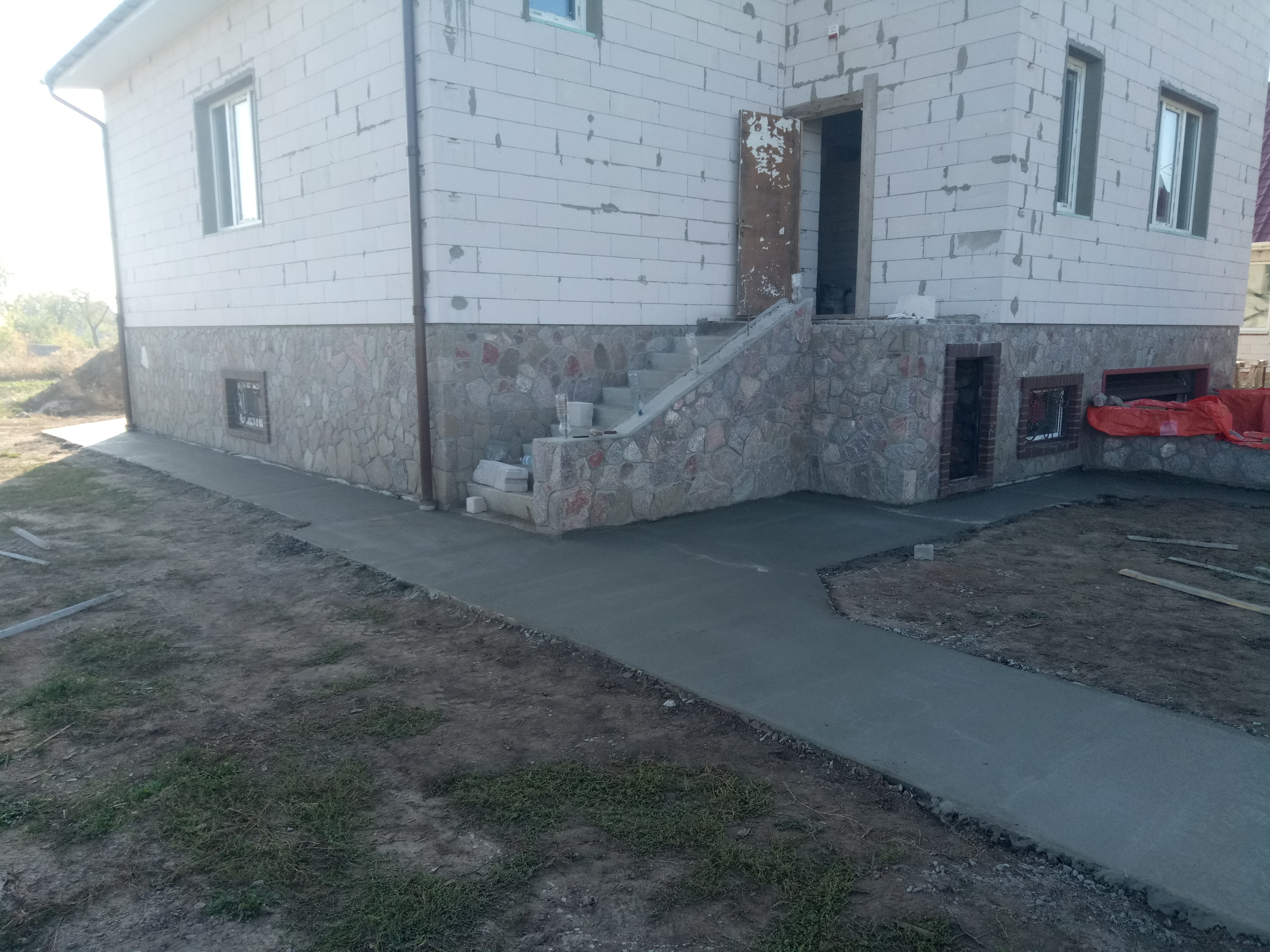

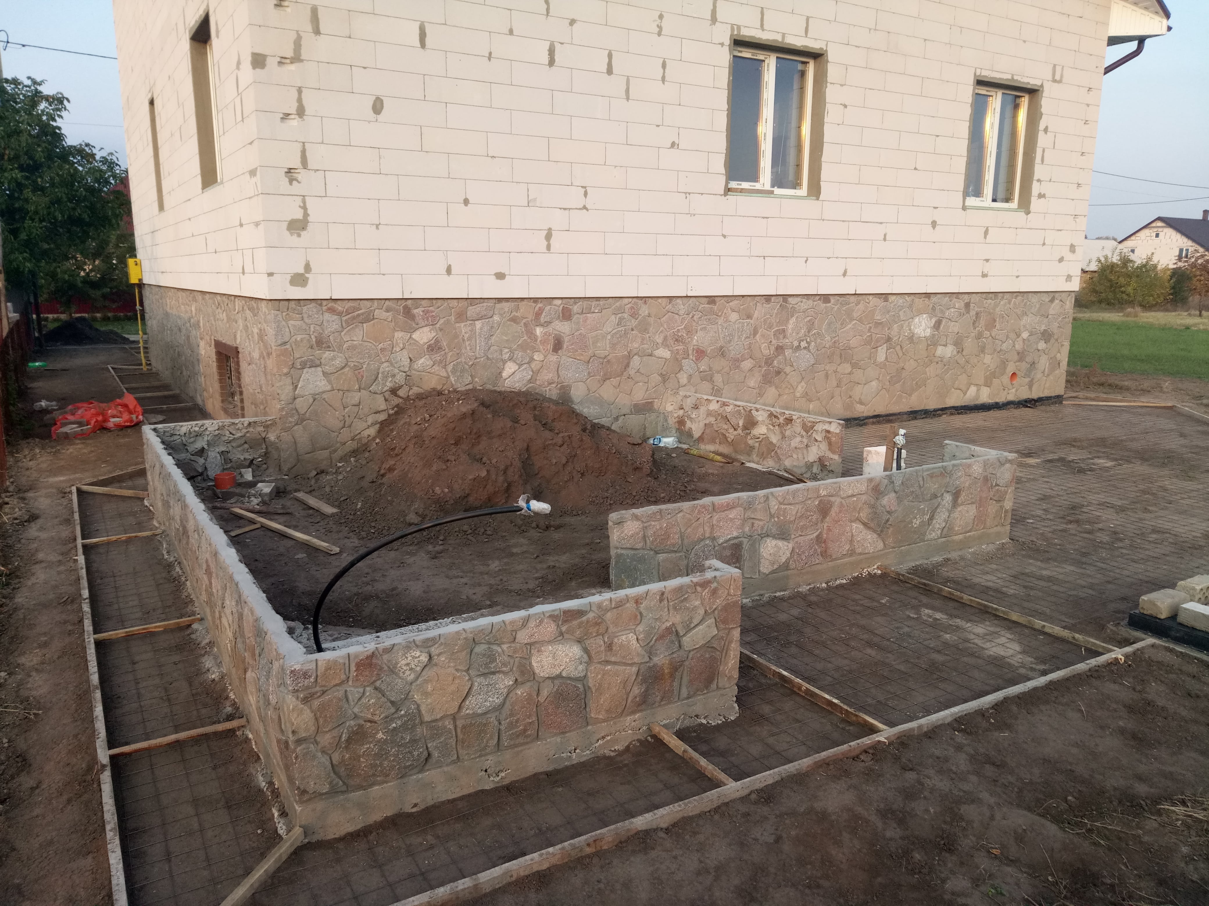

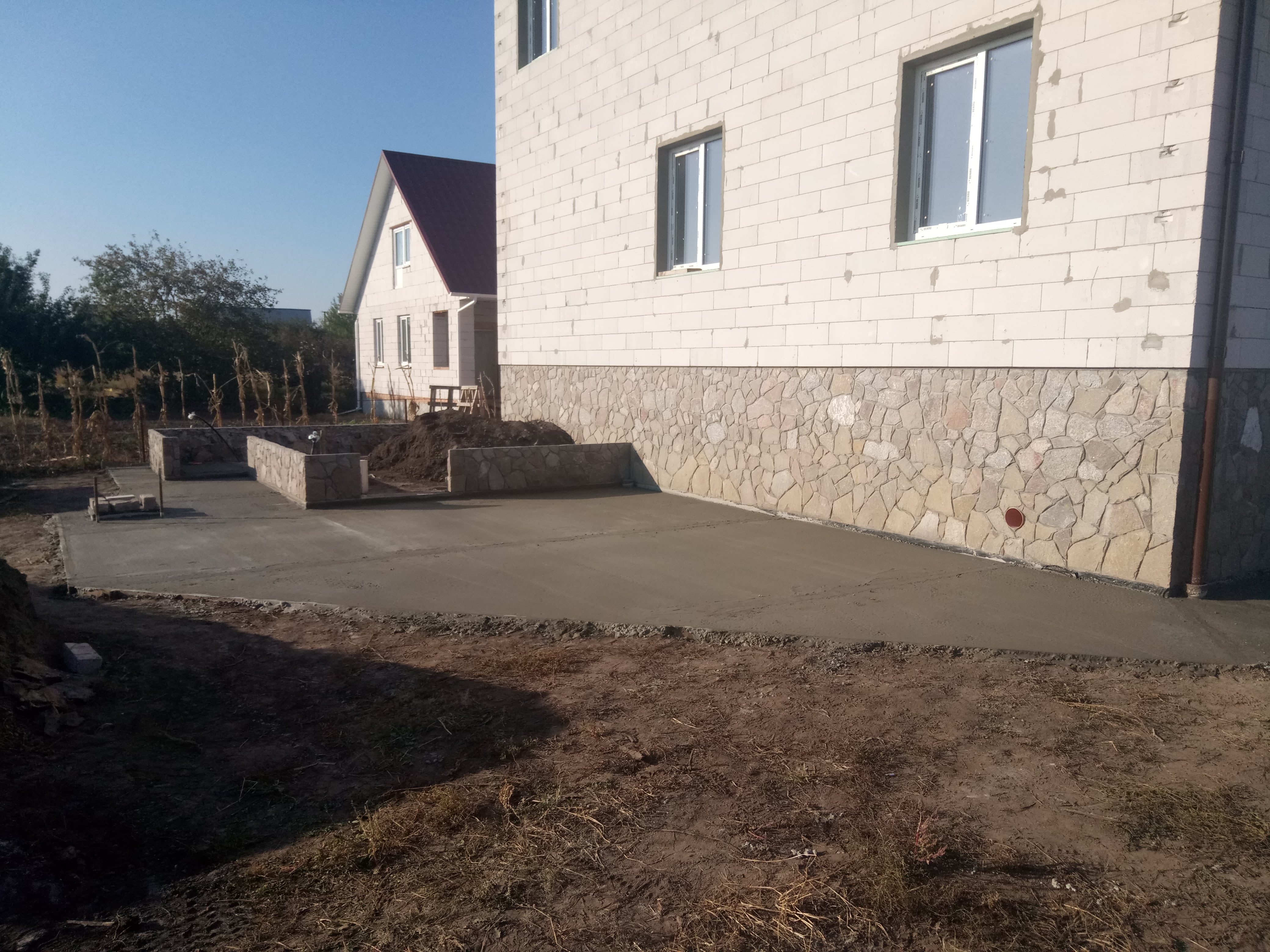

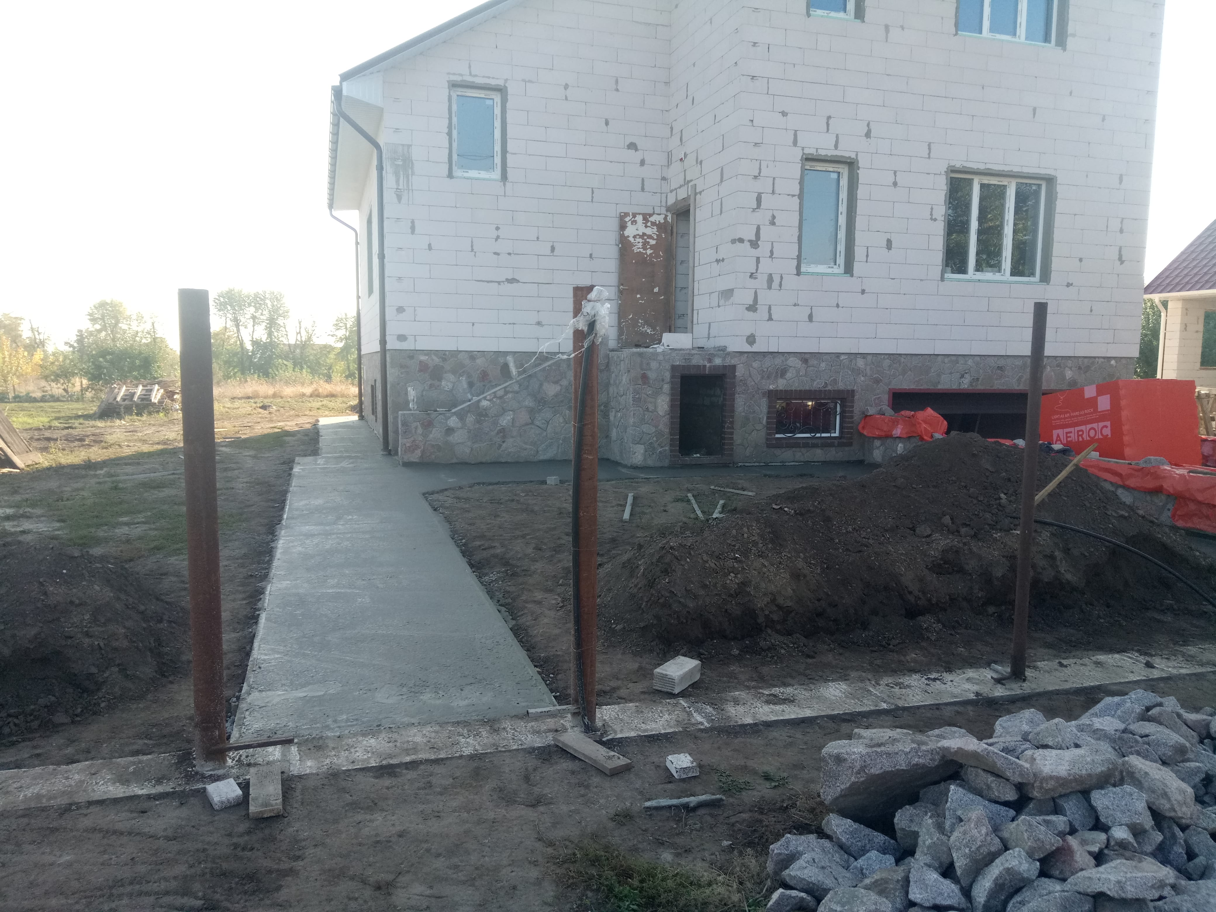

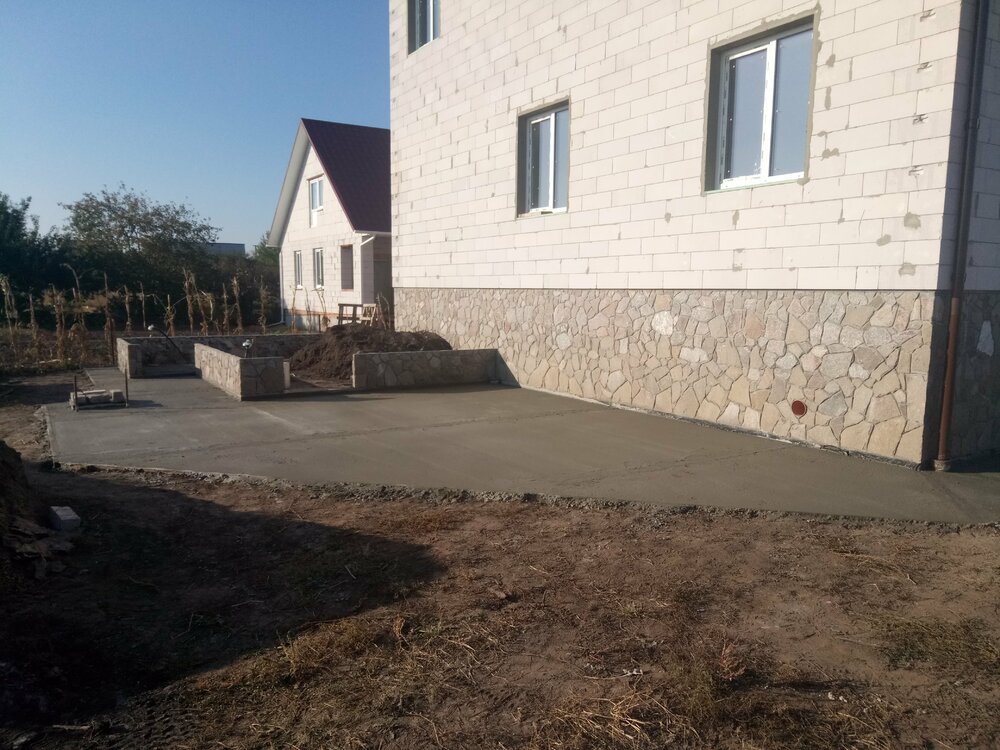

HumanKM Опубліковано: 8 жовтня 2018 Автор Поділитись Опубліковано: 8 жовтня 2018 Ще день підготовчих робіт і можна замовляти міксер. 2 Посилання на коментар Поділитися на інших сайтах More sharing options...

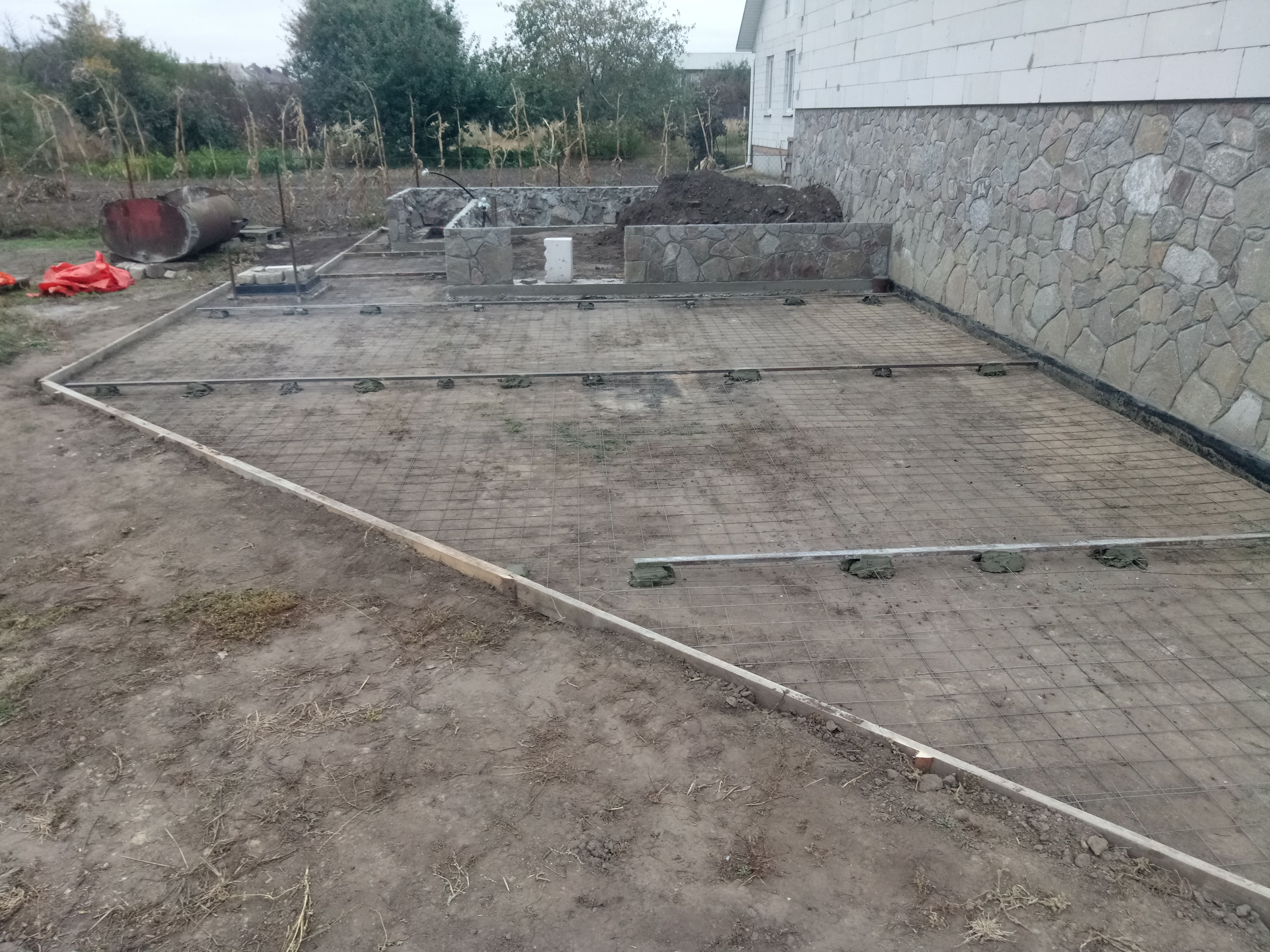

HumanKM Опубліковано: 9 жовтня 2018 Автор Поділитись Опубліковано: 9 жовтня 2018 Все Маяки виставлені Все підготовлено Бетон на завтра замовлено М200 W6 6.5куба Боже поможи 2 Посилання на коментар Поділитися на інших сайтах More sharing options...

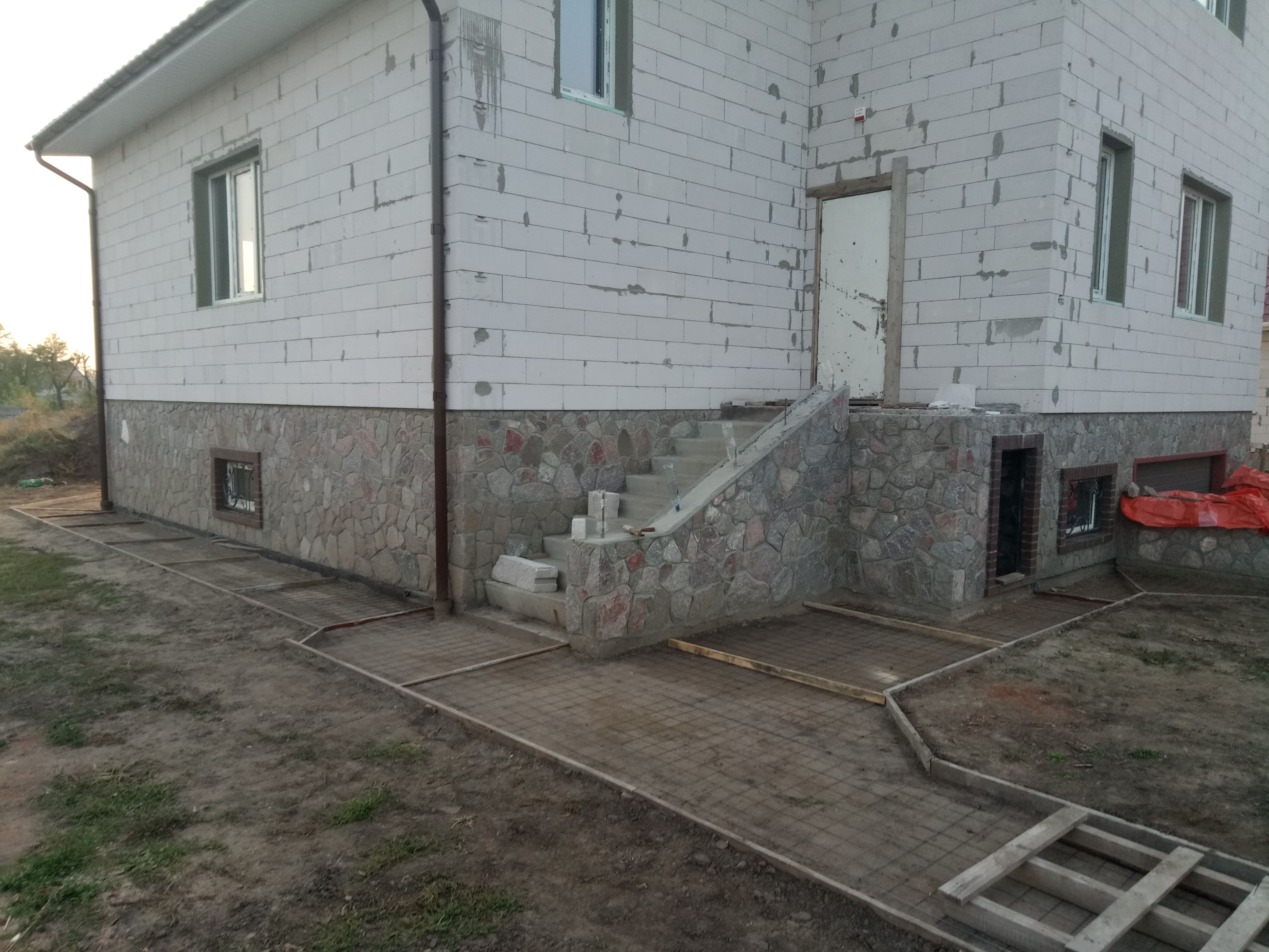

digor_ua Опубліковано: 9 жовтня 2018 Поділитись Опубліковано: 9 жовтня 2018 вроде ж как подушку из песка-щебня гранотсева под такие вещи надо делать? Посилання на коментар Поділитися на інших сайтах More sharing options...
jenkins Опубліковано: 9 жовтня 2018 Поділитись Опубліковано: 9 жовтня 2018 вроде ж как подушку из песка-щебня гранотсева под такие вещи надо делать? Смысл? ИМХО, больше пользы было бы от простой пленки под бетоном. Посилання на коментар Поділитися на інших сайтах More sharing options...
HumanKM Опубліковано: 9 жовтня 2018 Автор Поділитись Опубліковано: 9 жовтня 2018 Поперше заливка на нерушену почву, вистругував землю совковой лопатою. Подруге використовую армосітку, якщо гратиме то все гамузом. Ну а потретє і то є саме головне це просто бетонна основа під майбутній ФЕМ. Короче не морочте те шо кури носять, все тут по феншую.:D 1 Посилання на коментар Поділитися на інших сайтах More sharing options...
StNick Опубліковано: 9 жовтня 2018 Поділитись Опубліковано: 9 жовтня 2018 Скильки людей буде? Та скильки машин? Нащо пид фем бетон? Посилання на коментар Поділитися на інших сайтах More sharing options...
HumanKM Опубліковано: 9 жовтня 2018 Автор Поділитись Опубліковано: 9 жовтня 2018 Скильки людей буде? Та скильки машин? Нащо пид фем бетон? Чотири чоловіка, але реальних три, четвертий в возрасті, сильно нагружать не можна. 6.5 куба, це одна машина. Я багатенько фема поклав і переклав в житті. Маю переконання, що ідеально, це бетон з армосіткою 7-10 см, потім гарцовка 3см і фем 4см. Гарцовка з трьох см зпресовується до двох, тому 6см займе гарцовка з фемом над бетоном. Так як заливка робиться з усіма ухилами, фем класти дуже просто. Кидаєте дві труби 30*30 і затягуєте по ним гарцовку. Труби виняли, гарцовку замість них підсипали, фемом заклали і б’ємо до упора. Потім по правильцю підправляємо. Отримуємо ідеальну поверхню, яка не просідає, не розлазиться... 6 Посилання на коментар Поділитися на інших сайтах More sharing options...

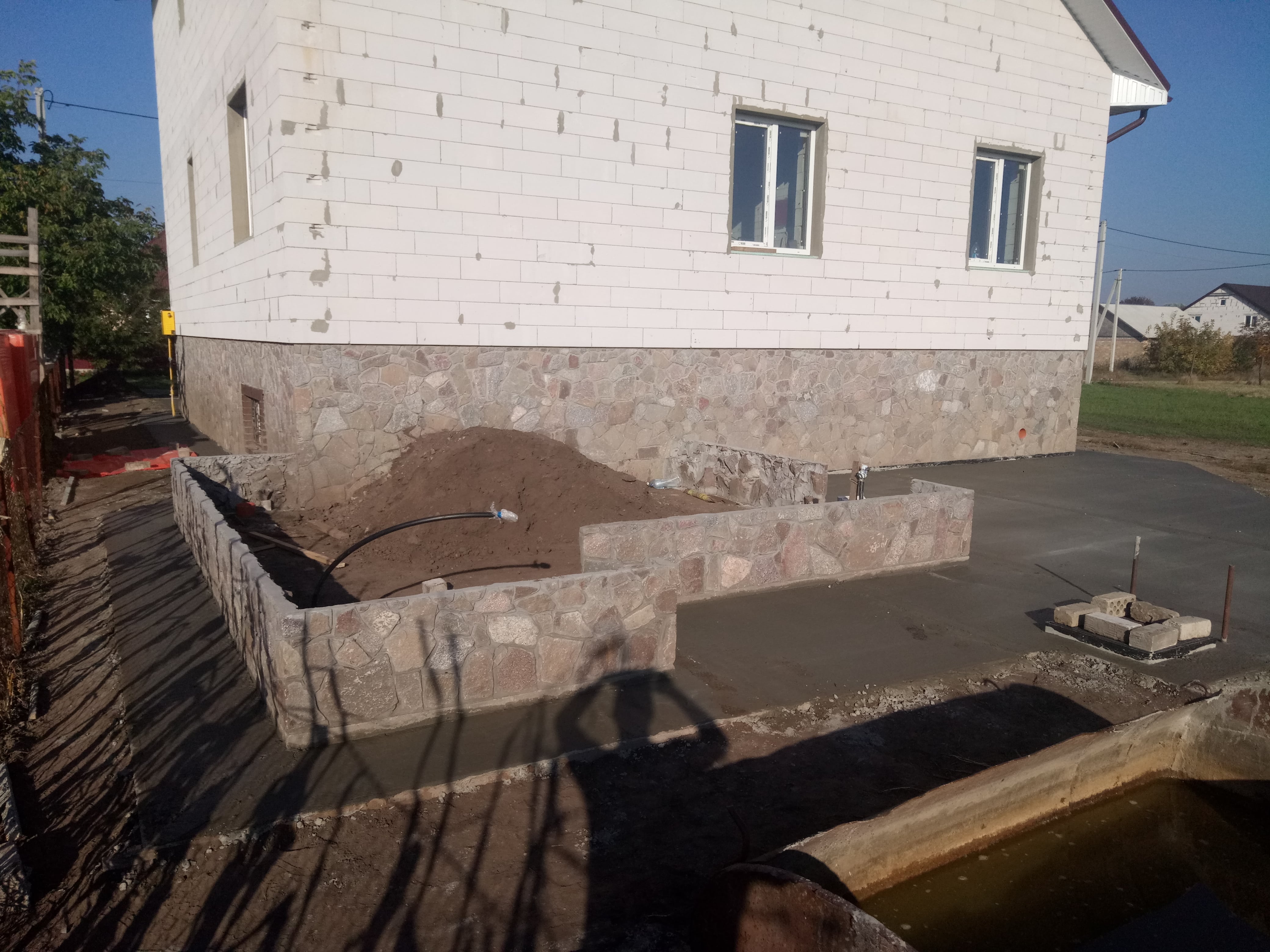

HumanKM Опубліковано: 10 жовтня 2018 Автор Поділитись Опубліковано: 10 жовтня 2018 З ніг валюся, але впоралися. Тепер я з відмосткою. Треба обов"язково ввечері бухнуть троньки 24 Посилання на коментар Поділитися на інших сайтах More sharing options...

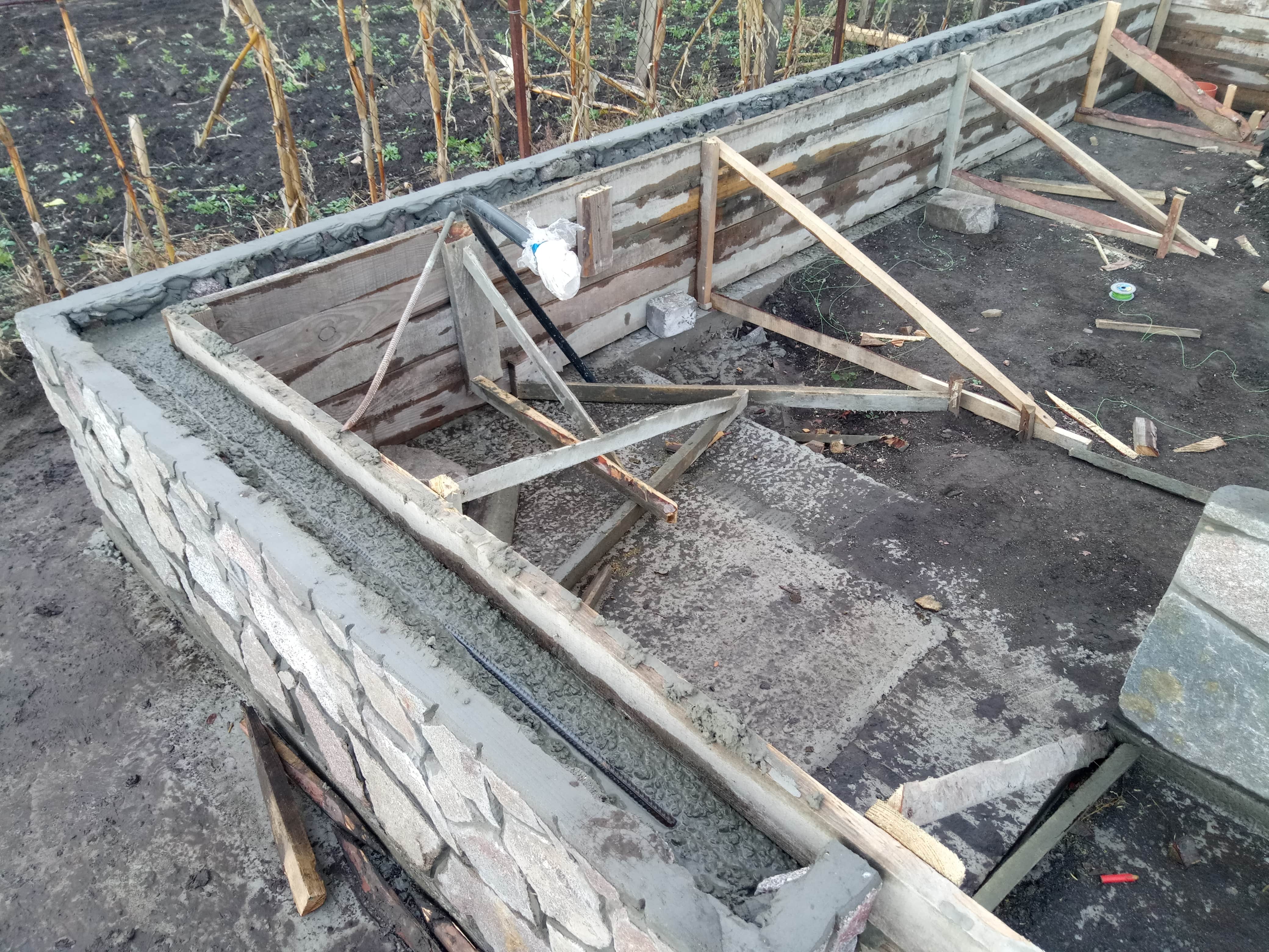

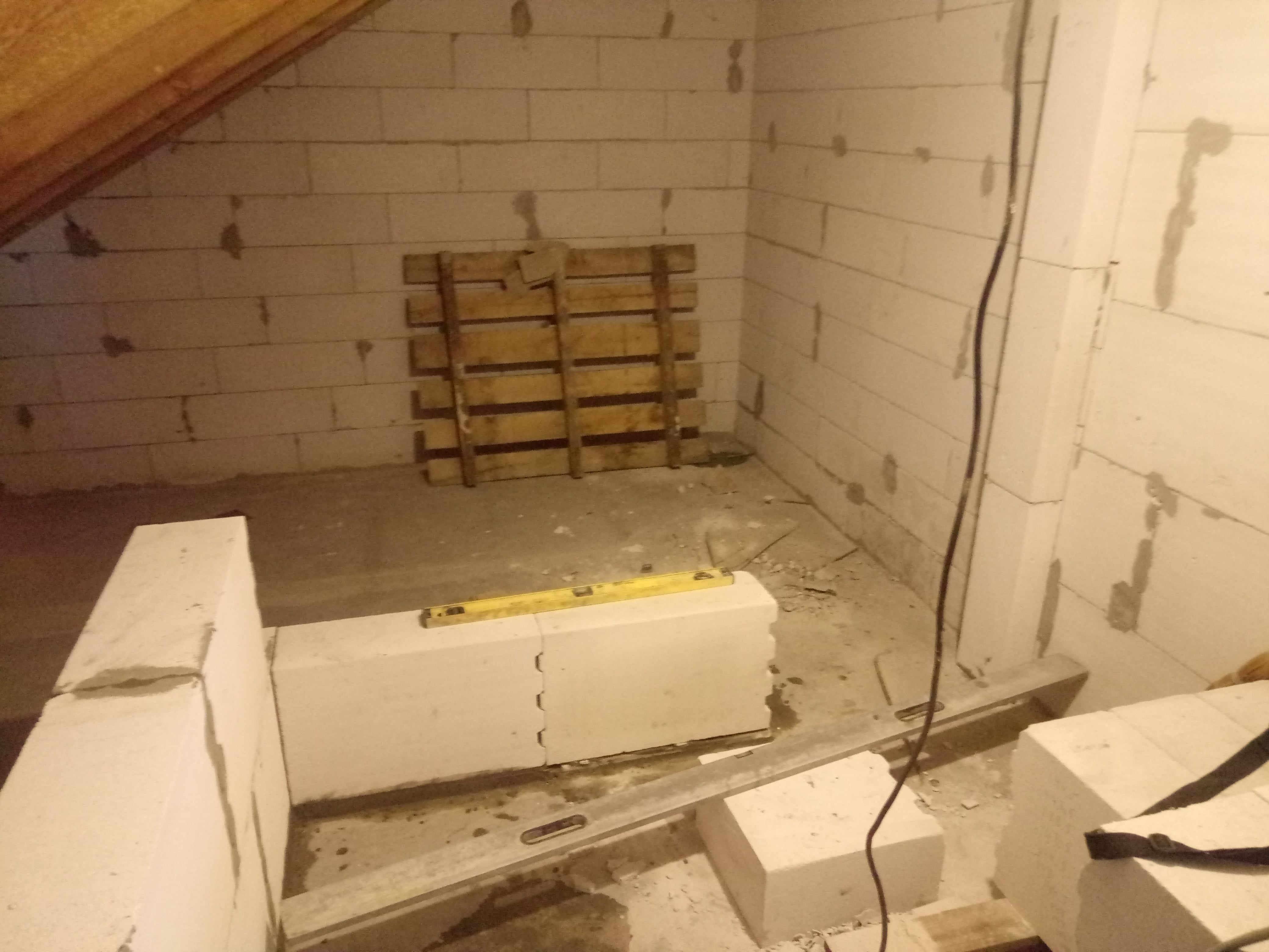

HumanKM Опубліковано: 12 жовтня 2018 Автор Поділитись Опубліковано: 12 жовтня 2018 Треба трошки попрацювати всередині. Роблю під дахом дружині прачечну. Посилання на коментар Поділитися на інших сайтах More sharing options...

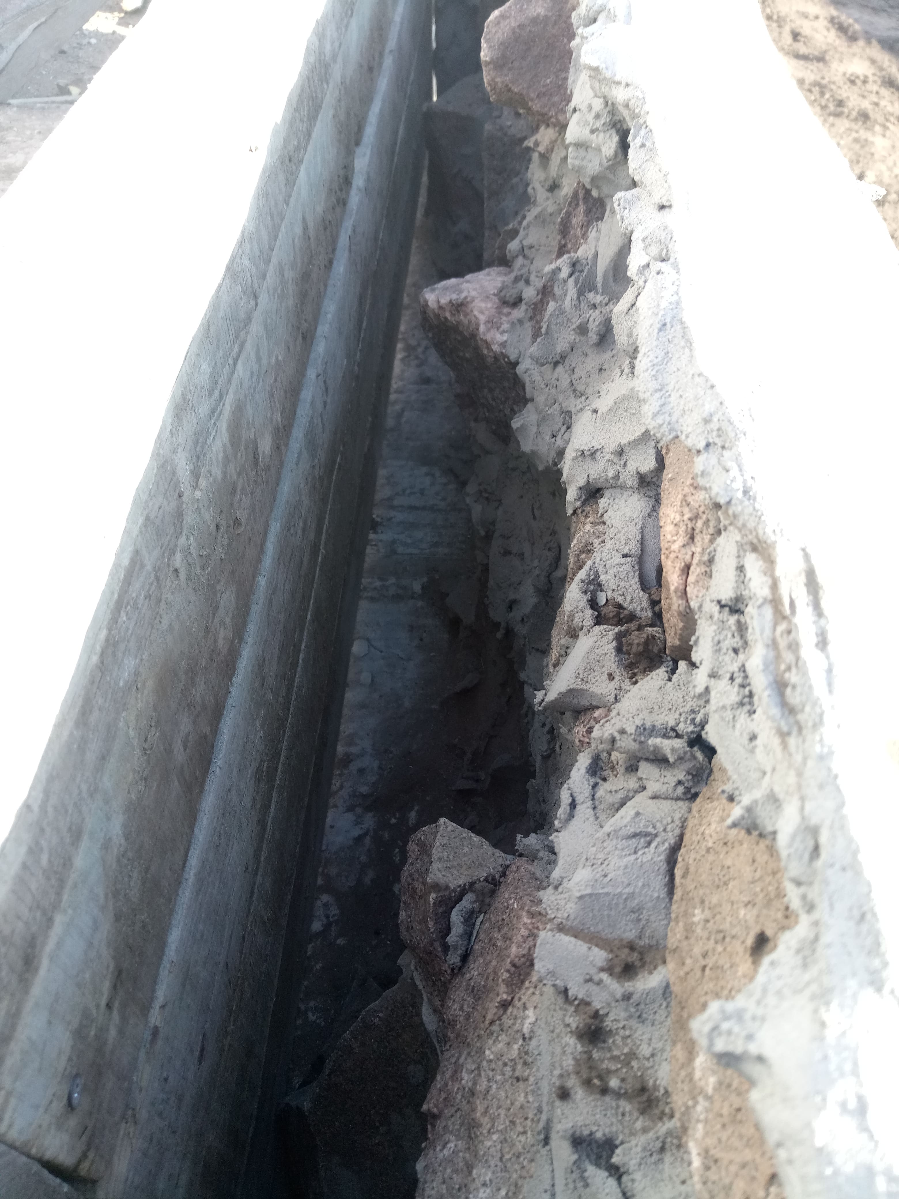

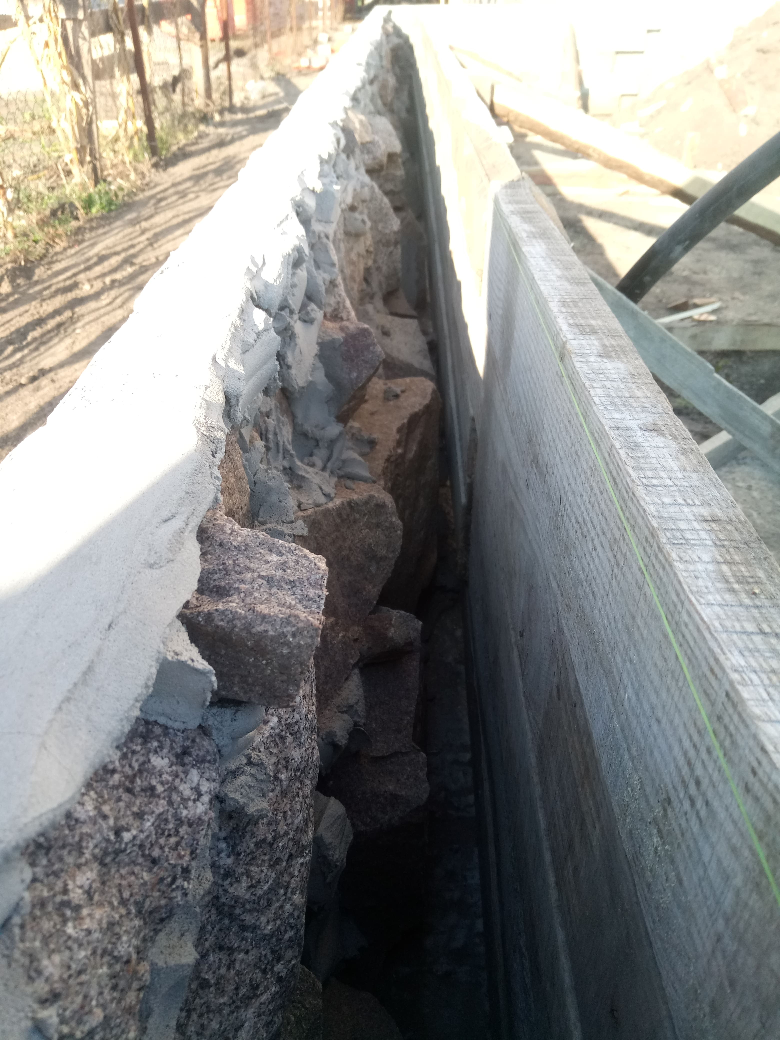

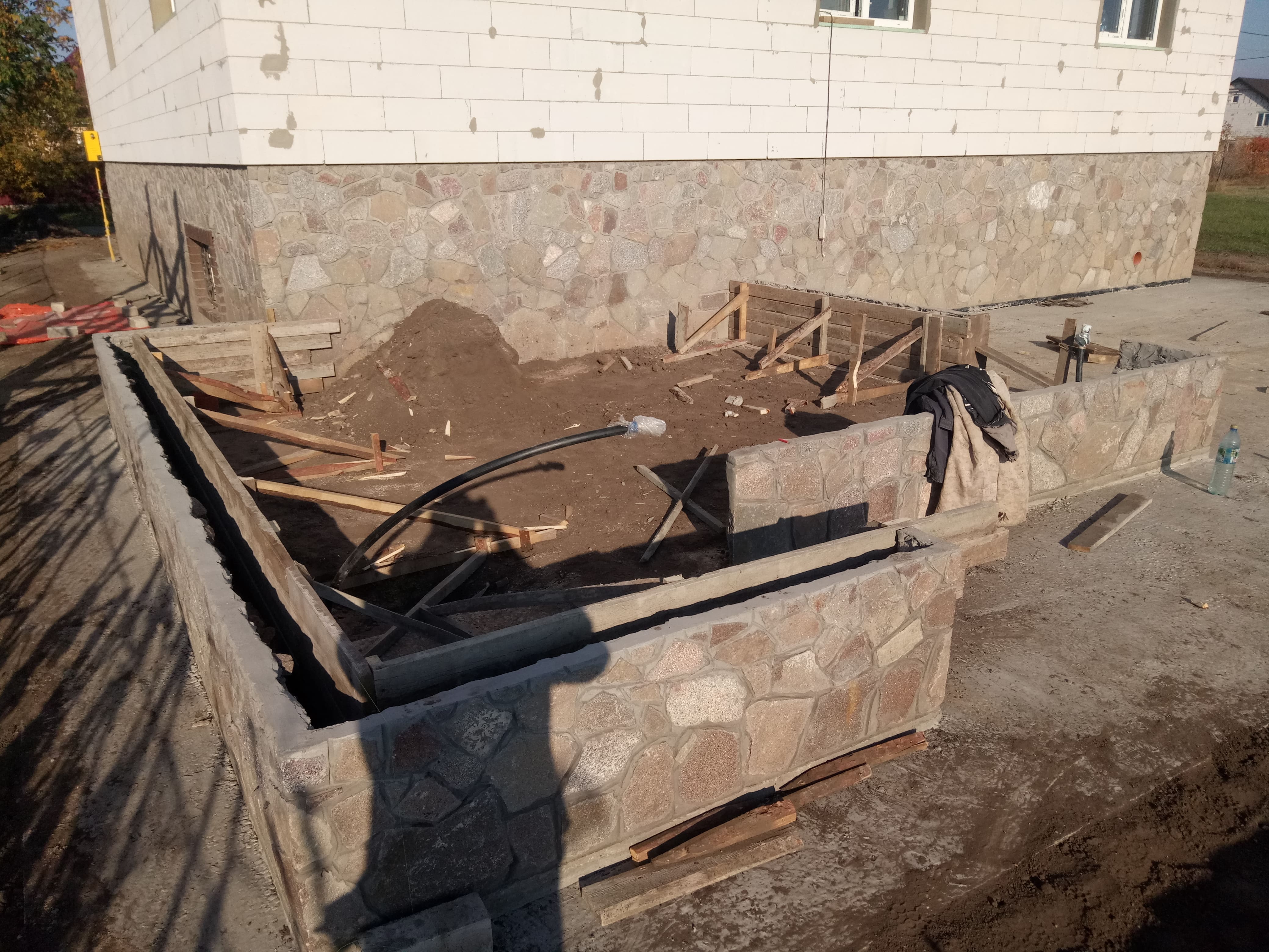

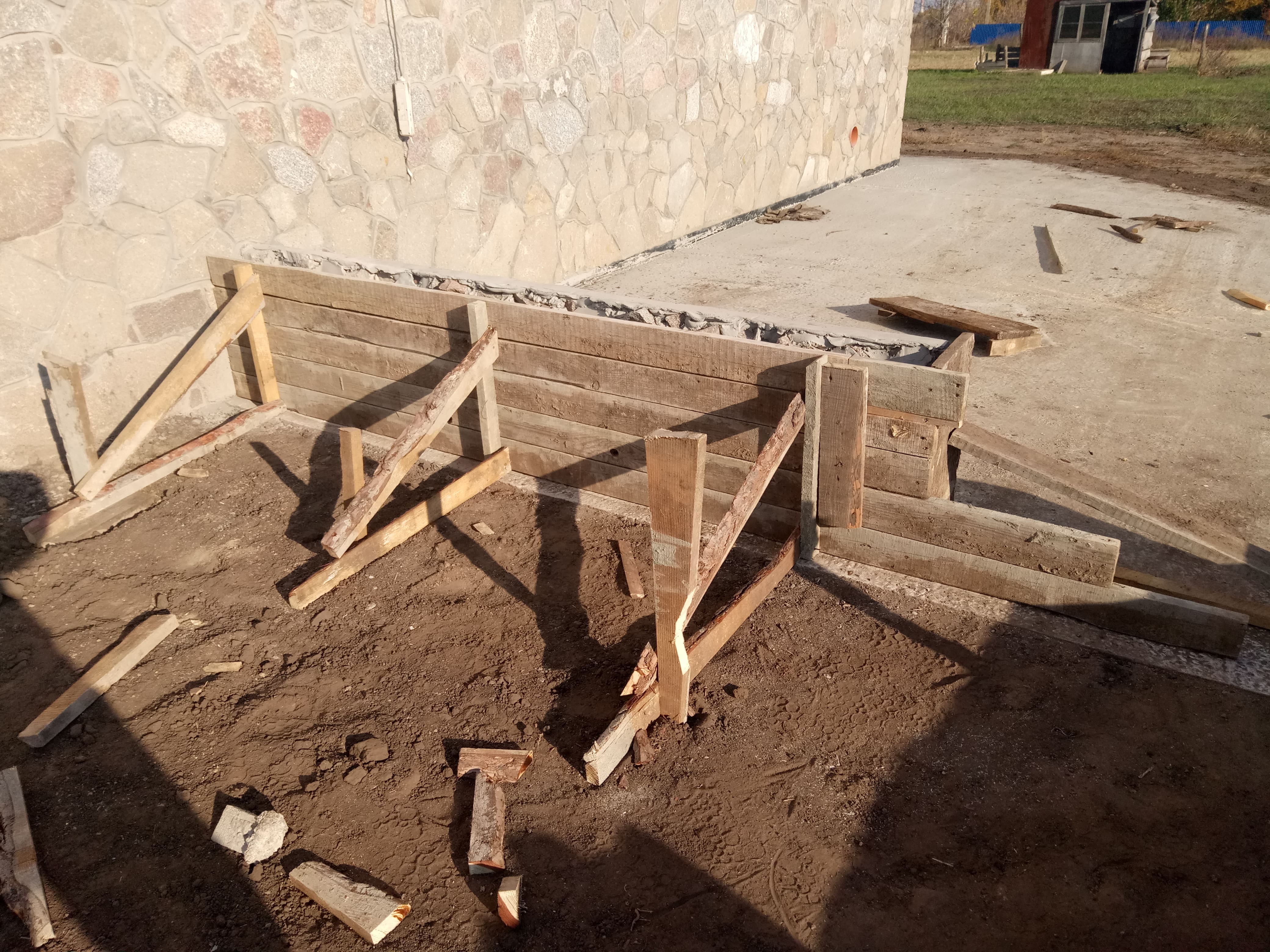

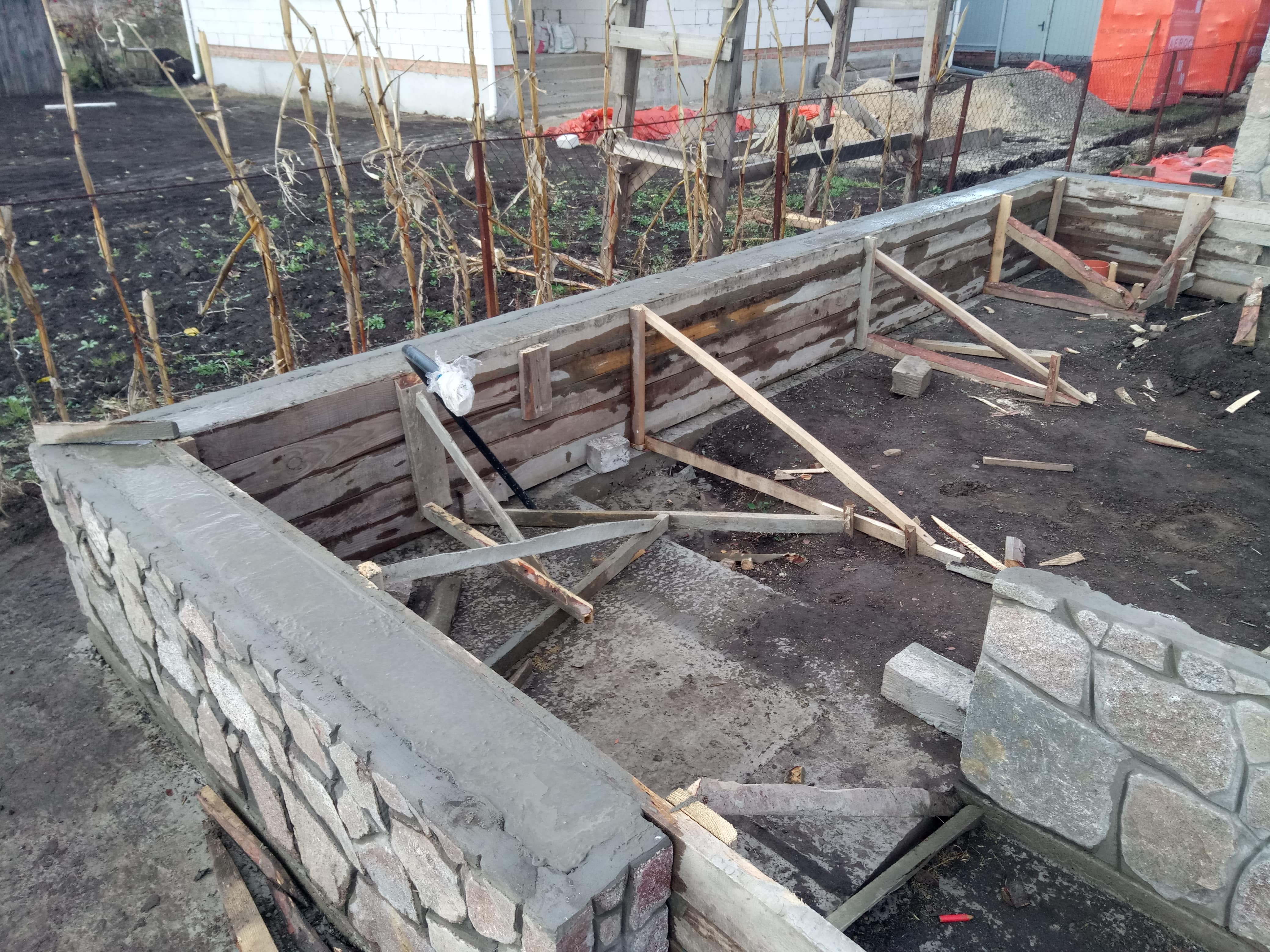

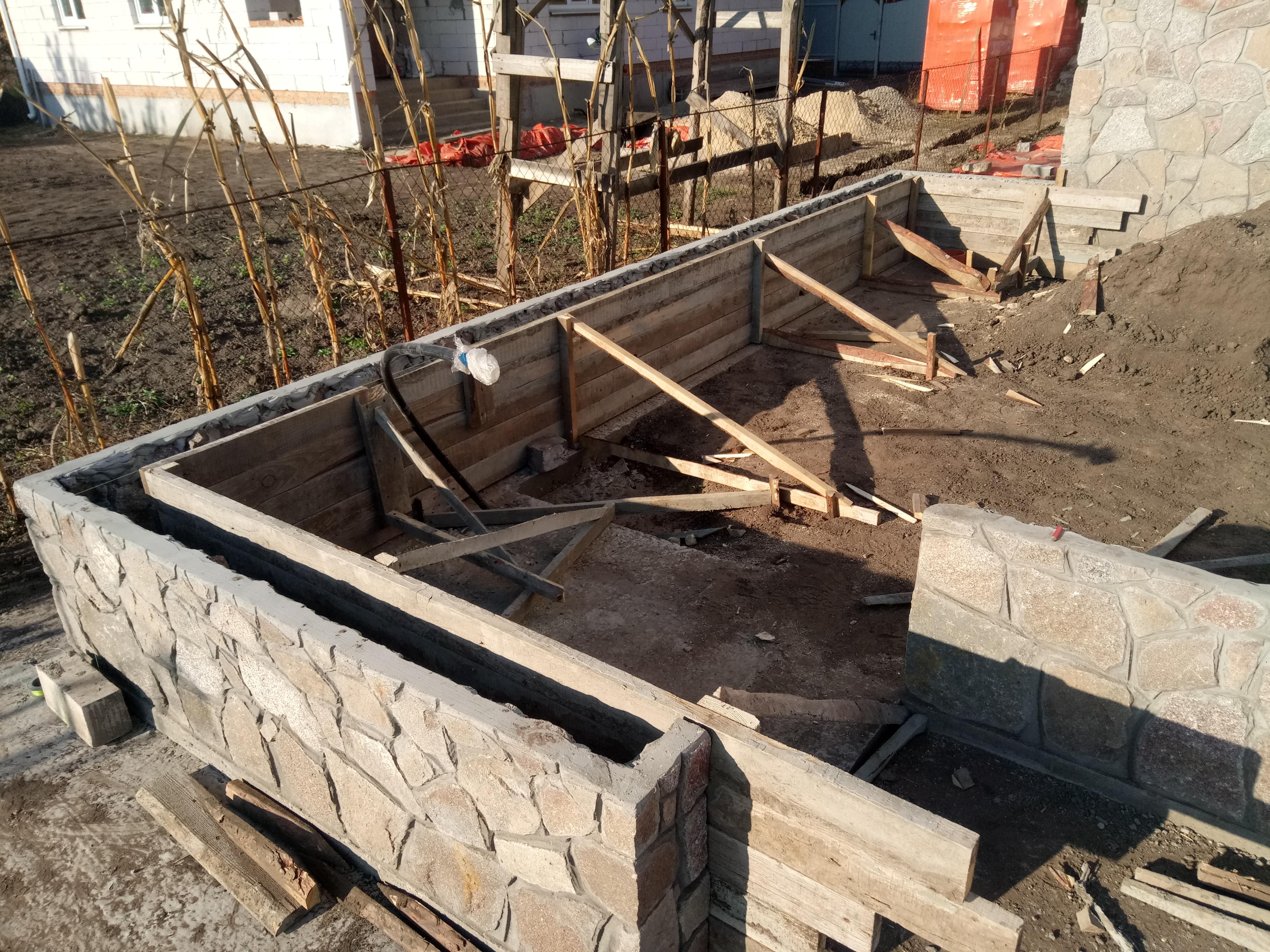

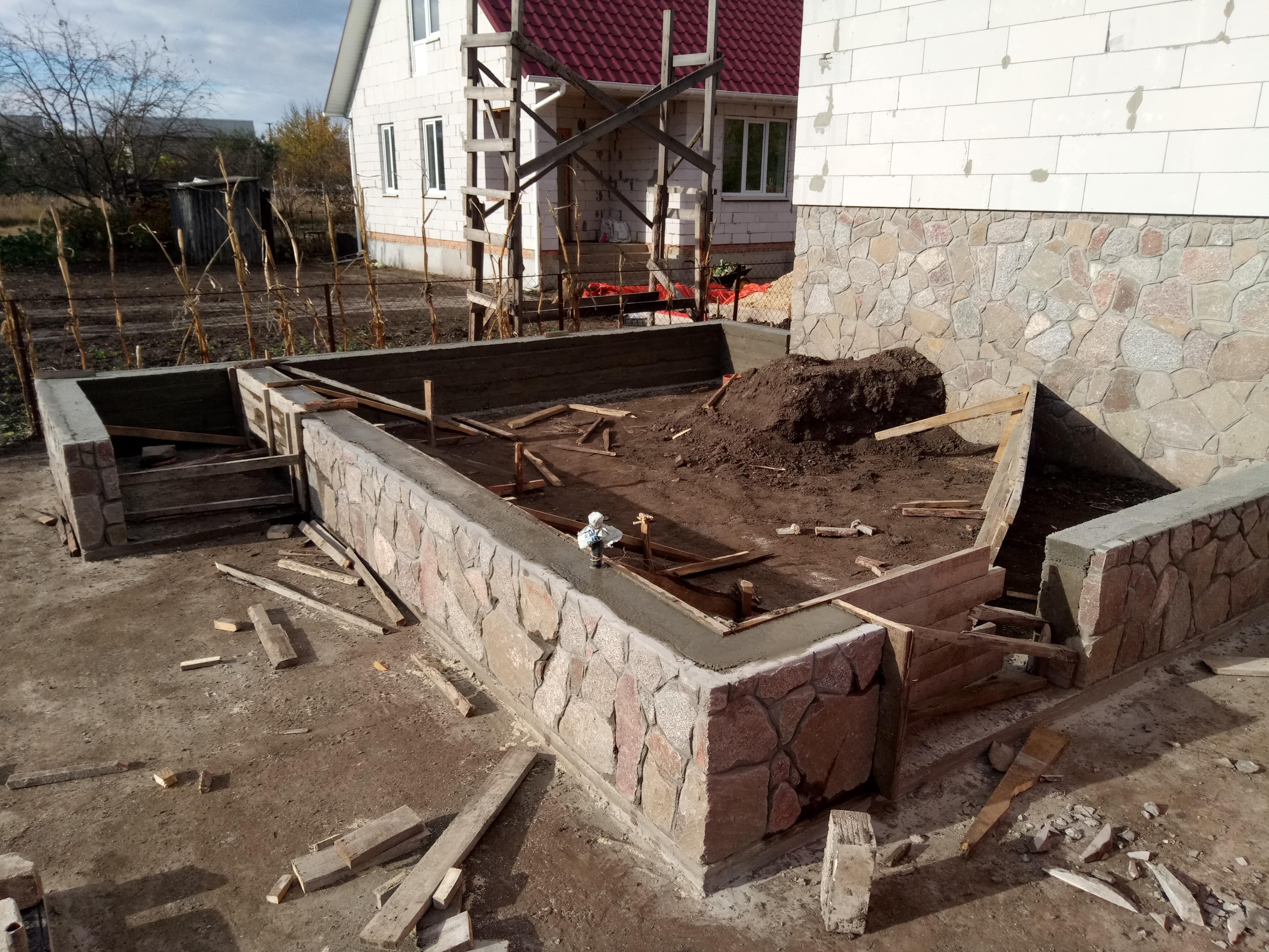

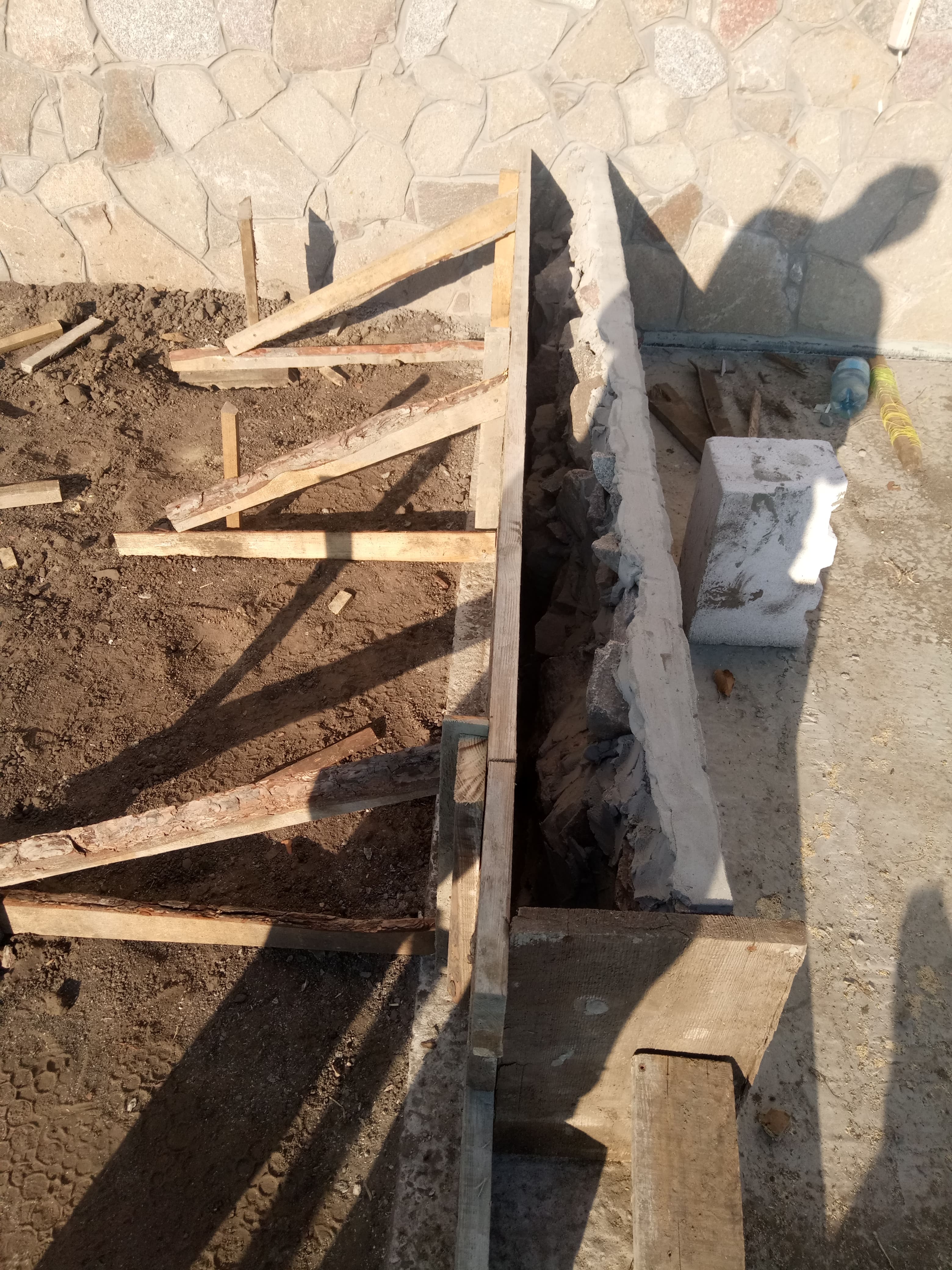

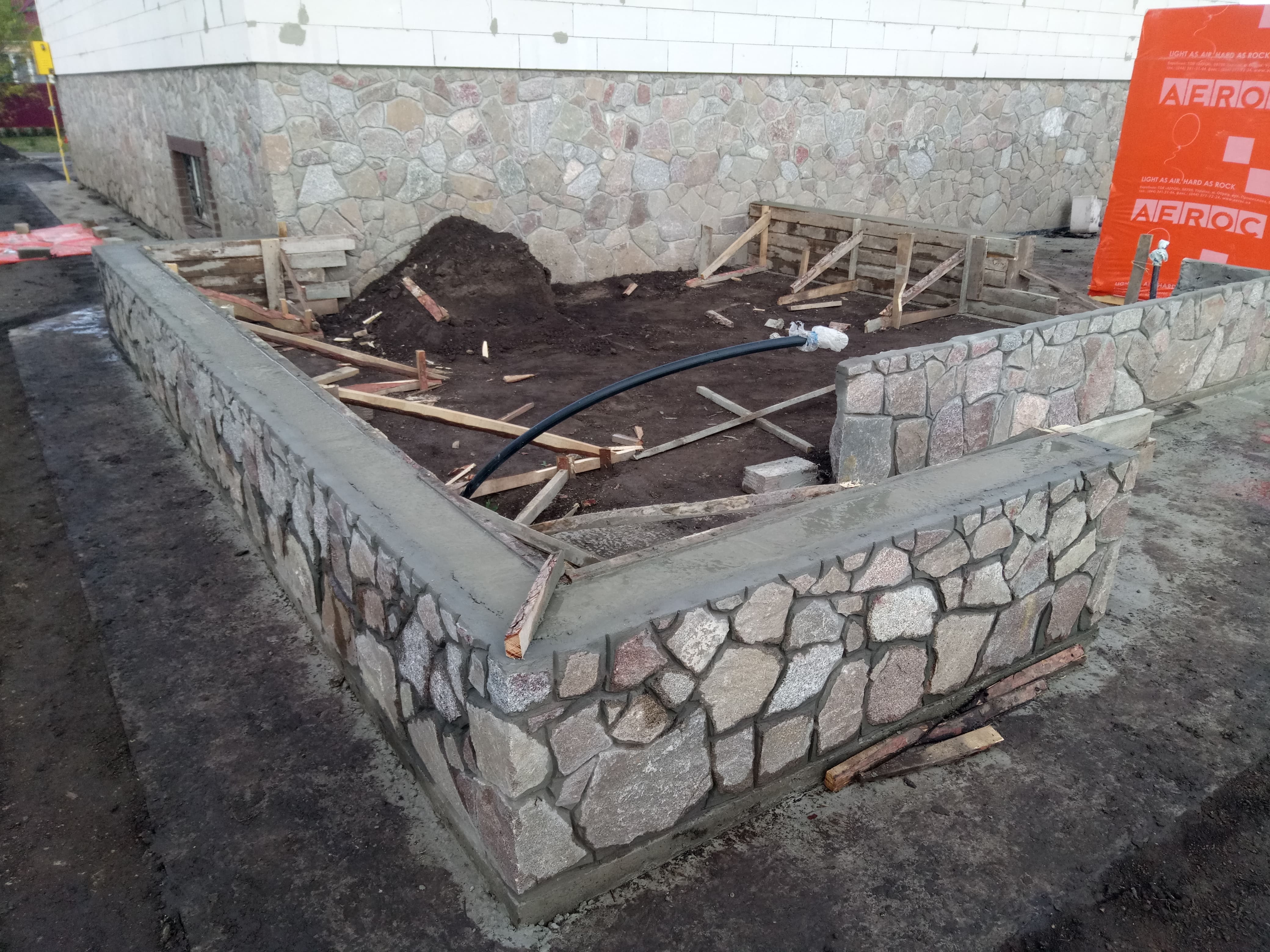

HumanKM Опубліковано: 22 жовтня 2018 Автор Поділитись Опубліковано: 22 жовтня 2018 Зловив момент (вікно в роботі) негайно помчав готувати риштування для заливки цоколя альтанки. Хоч і здоров"я мене щось підводить, треба терміново заливати. Якщо все буде ок, то завтра залью. 2 Посилання на коментар Поділитися на інших сайтах More sharing options...

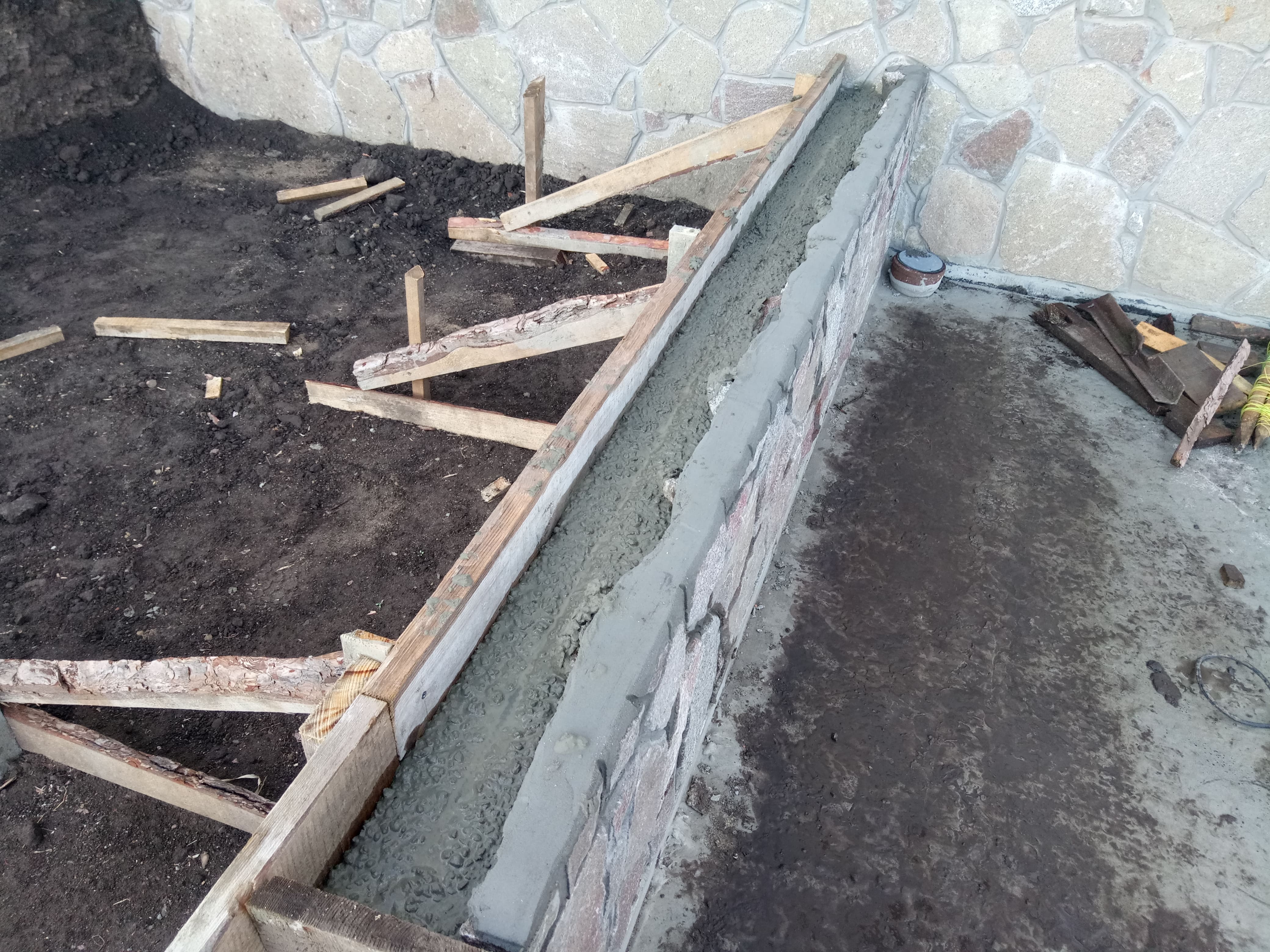

HumanKM Опубліковано: 24 жовтня 2018 Автор Поділитись Опубліковано: 24 жовтня 2018 Сьогодні прийняв ГБ на бесідку. Залив ті стіни під які зробив риштування. 1 Посилання на коментар Поділитися на інших сайтах More sharing options...
HumanKM Опубліковано: 26 жовтня 2018 Автор Поділитись Опубліковано: 26 жовтня 2018 Дозалив Цоколь на бесідку повністю готовий. Скоро можна починати зводити стіни. 1 Посилання на коментар Поділитися на інших сайтах More sharing options...
