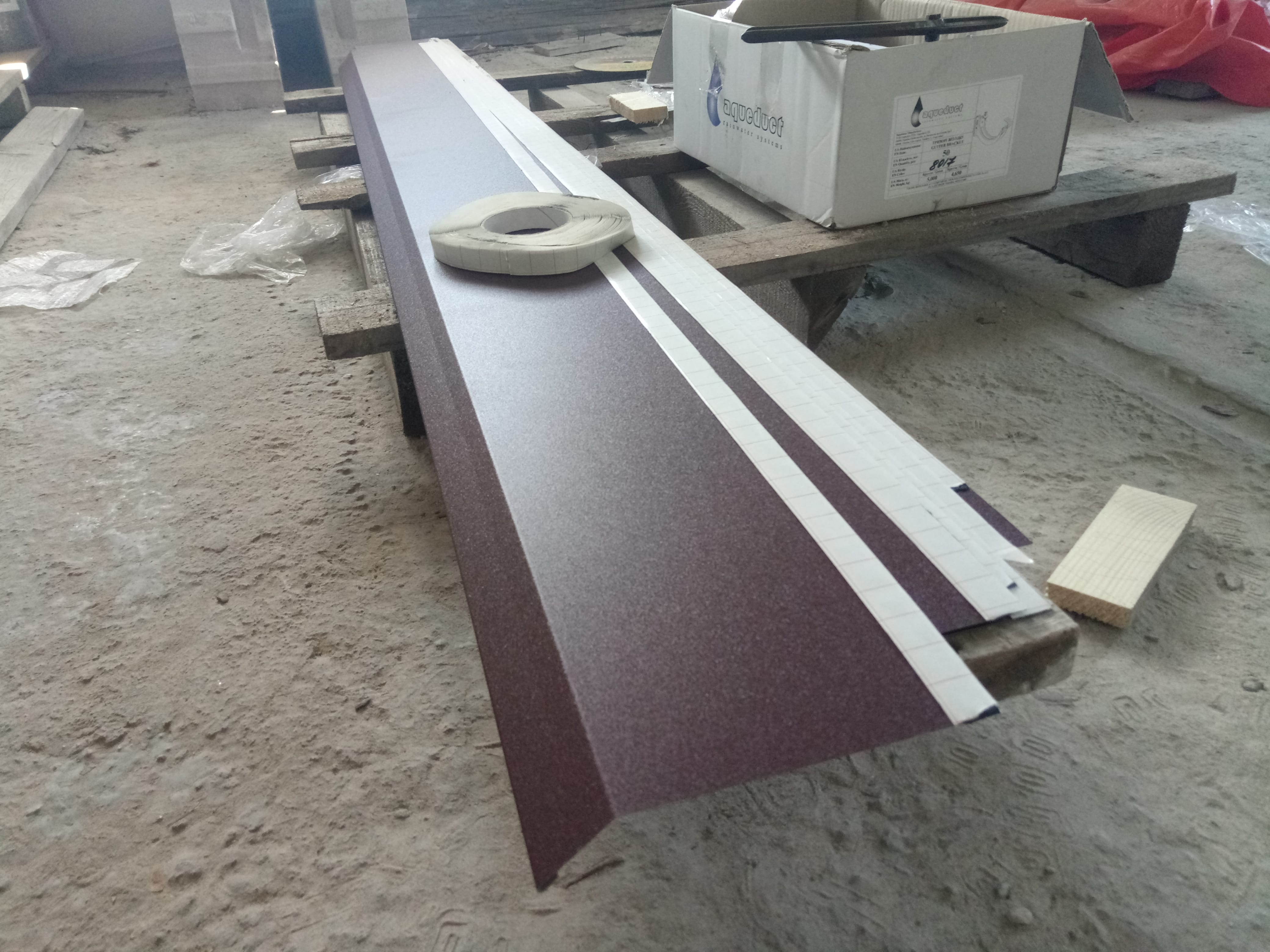

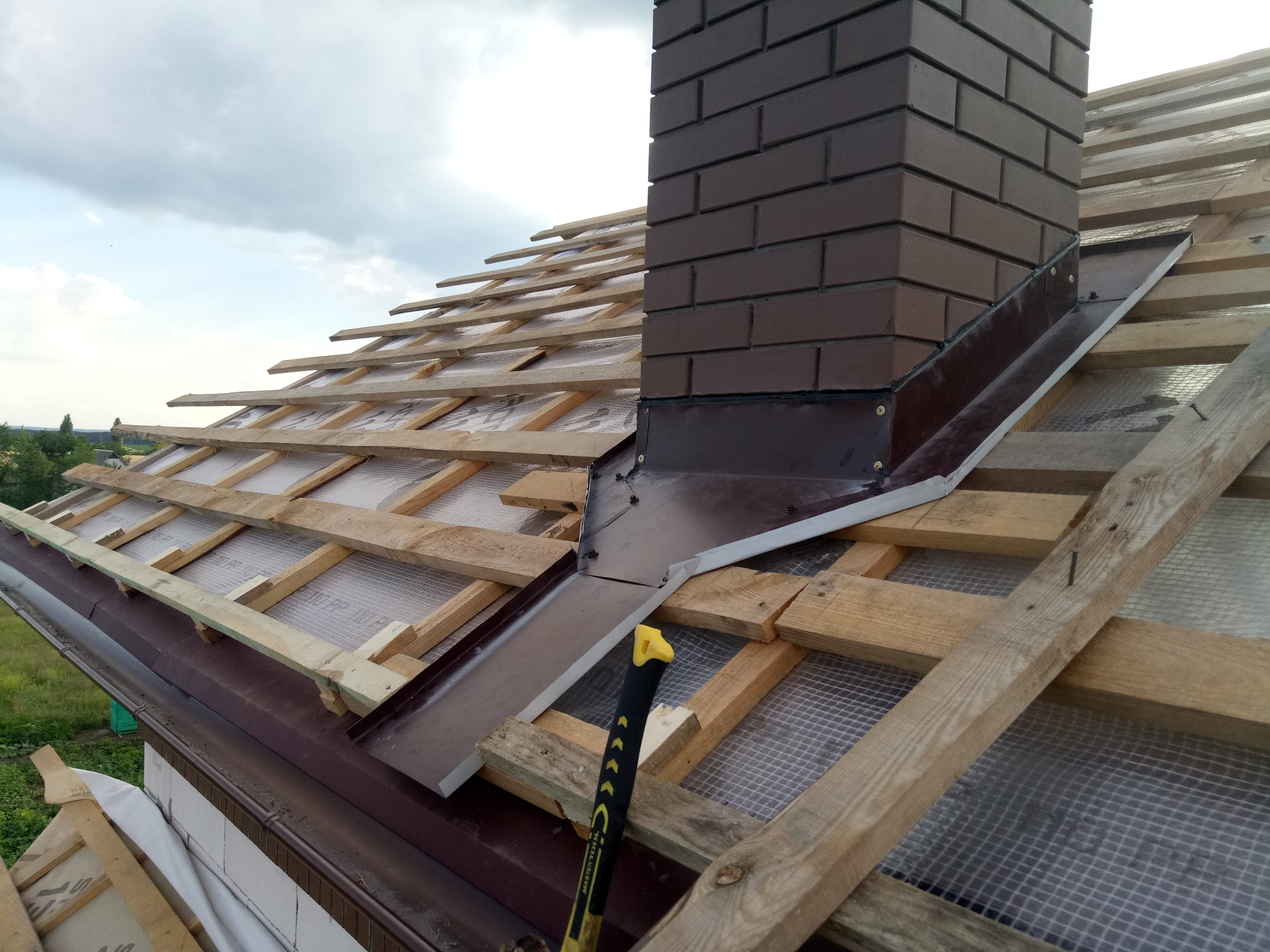

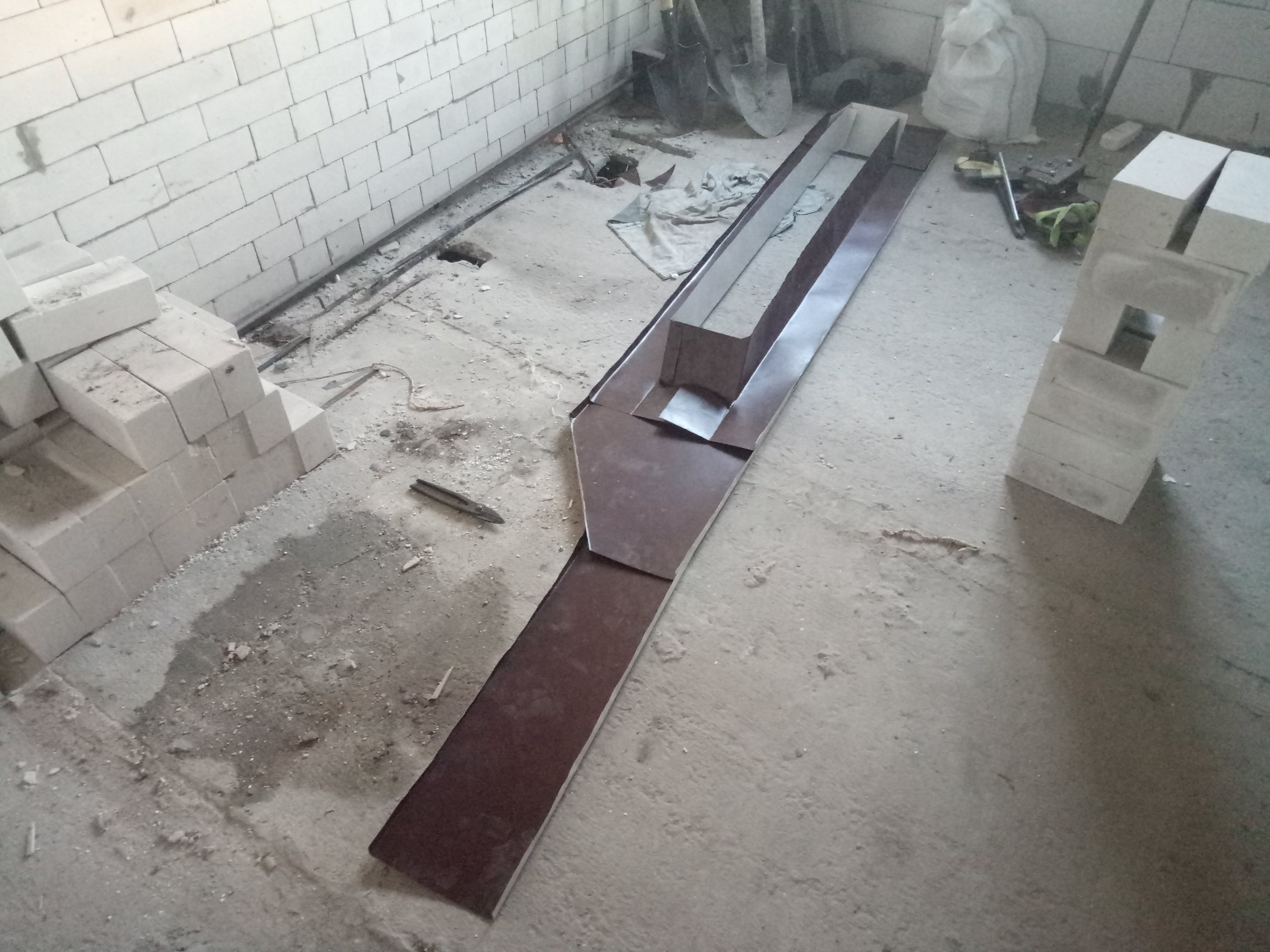

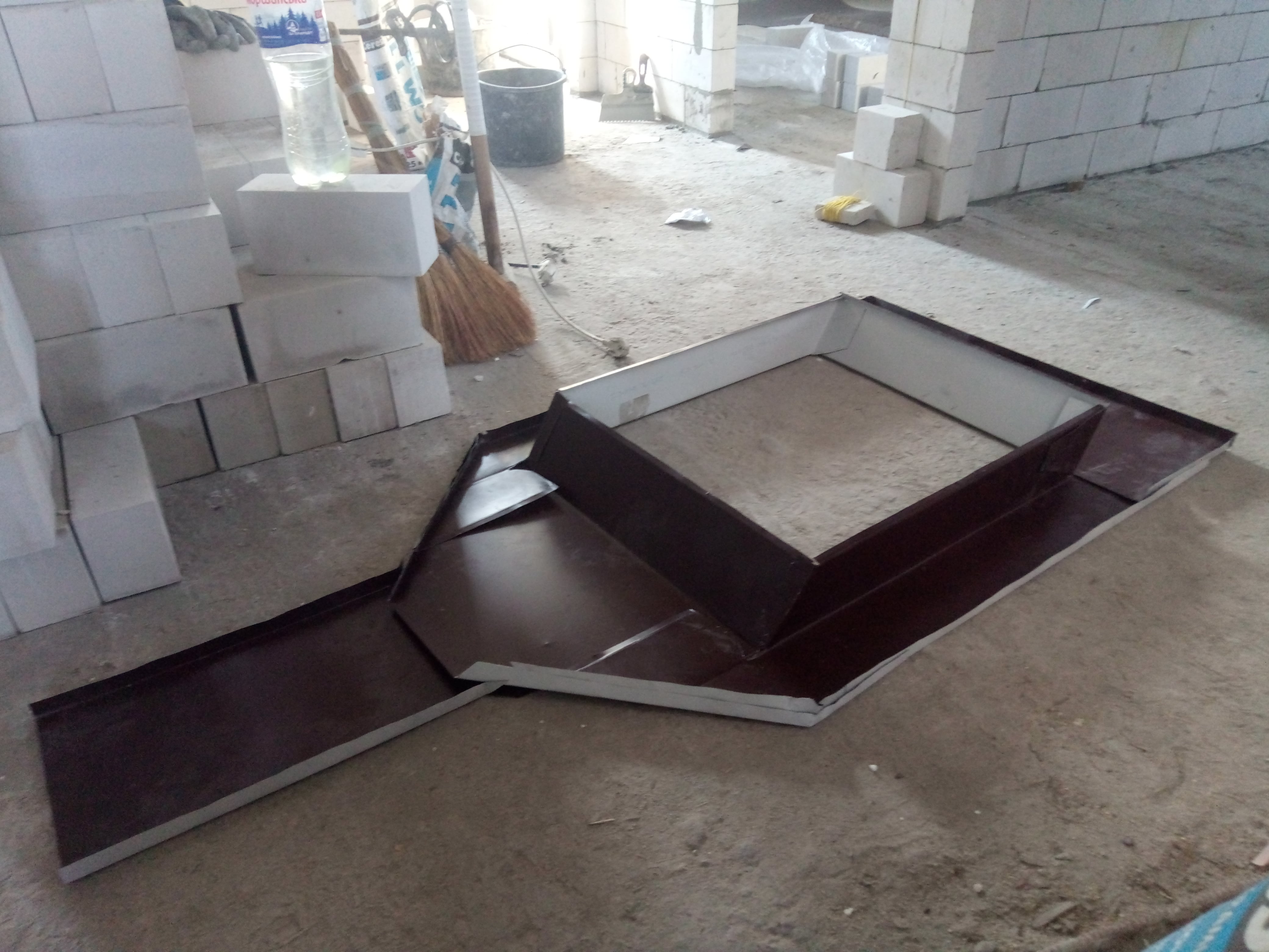

HumanKM Опубліковано: 6 липня 2018 Автор Поділитись Опубліковано: 6 липня 2018 Сьогодні не день, а пипець. З восьмої ранку до восьмої вечора працював. Планував юбки на димарі поробити. За цей час встиг лише накроїти та погнути. Монтувати буду через пару днів. А завтра - НА РИБАЛКУ, судак зачекався на мене... 2 Посилання на коментар Поділитися на інших сайтах More sharing options...

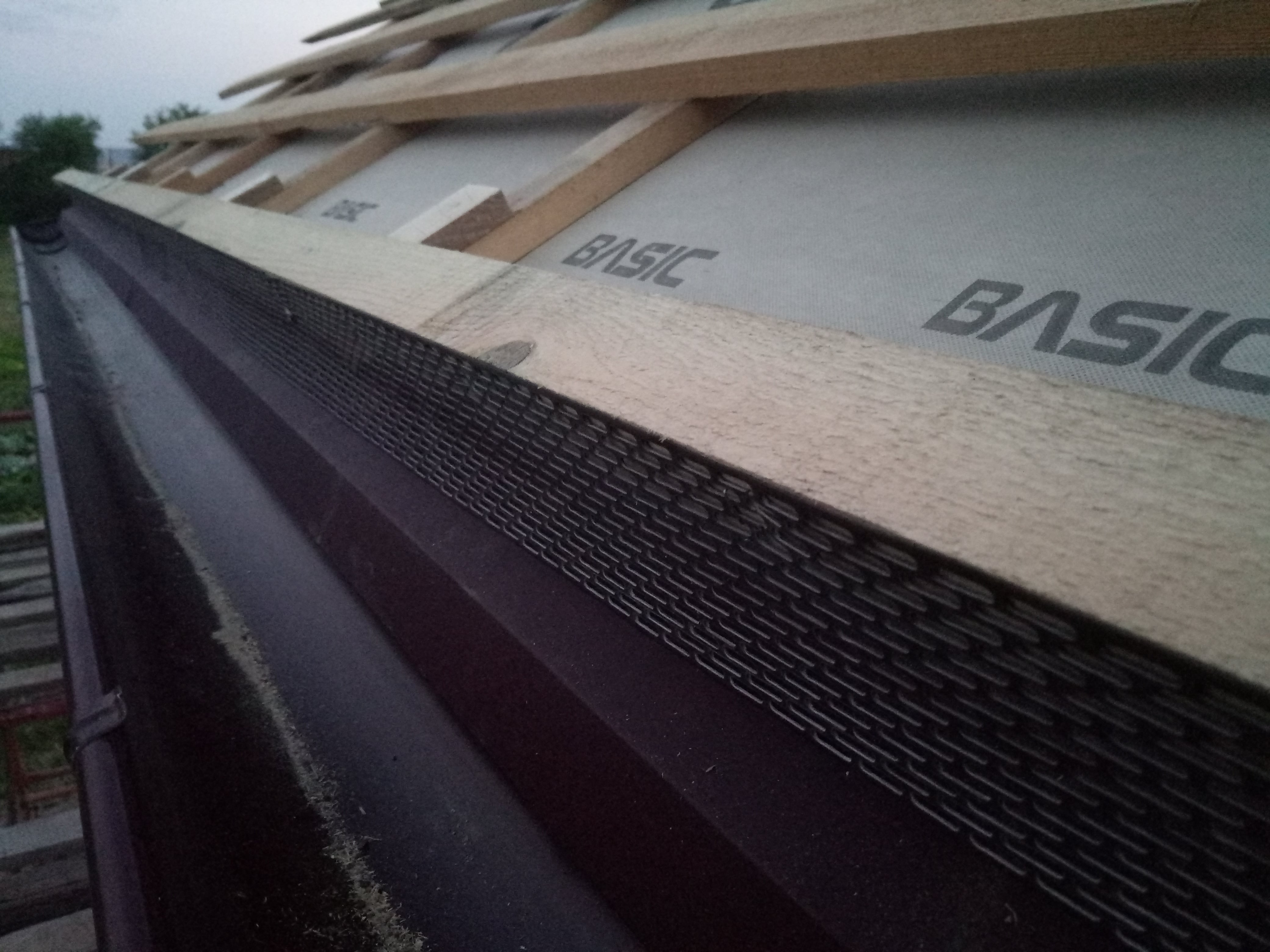

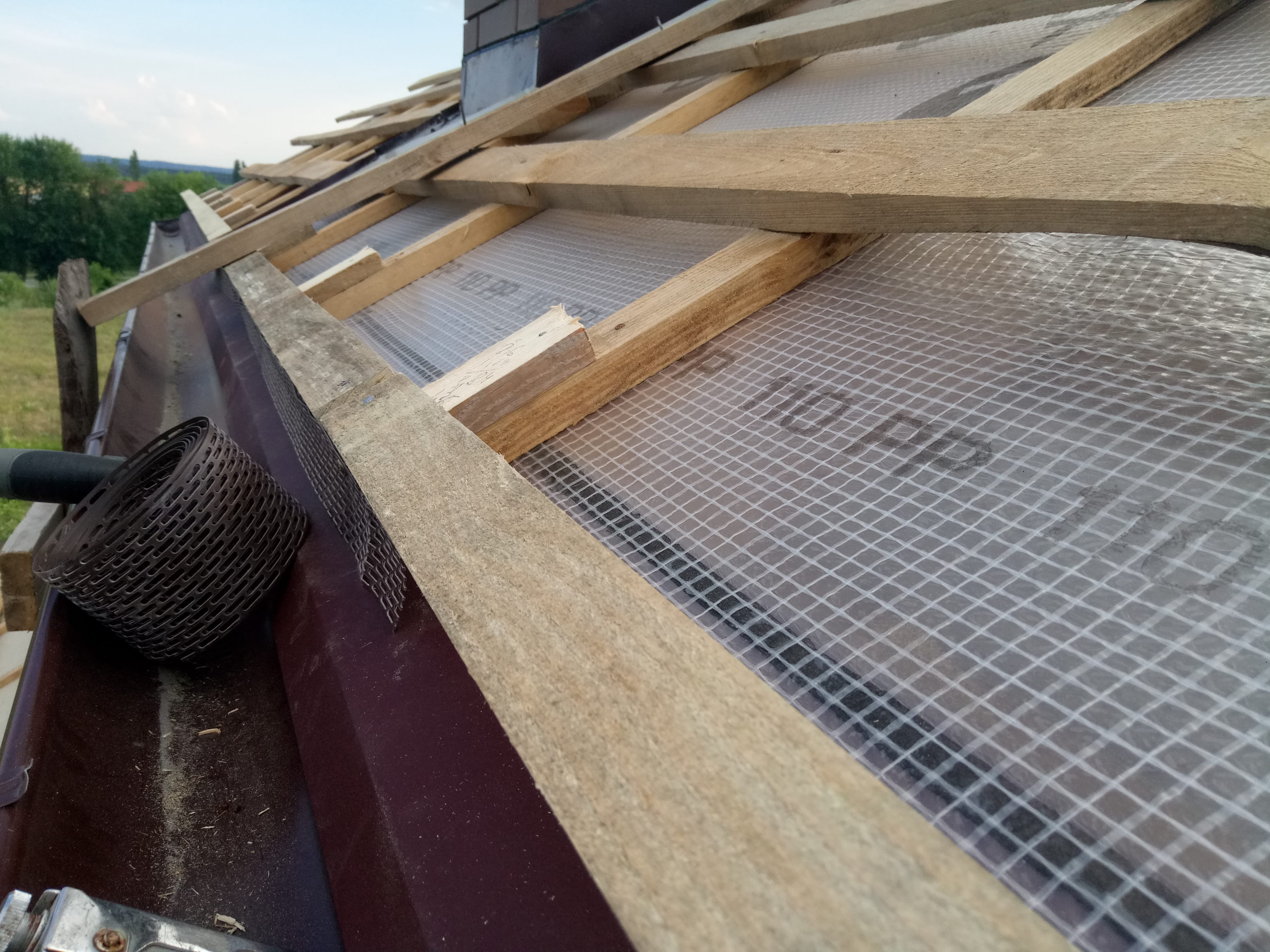

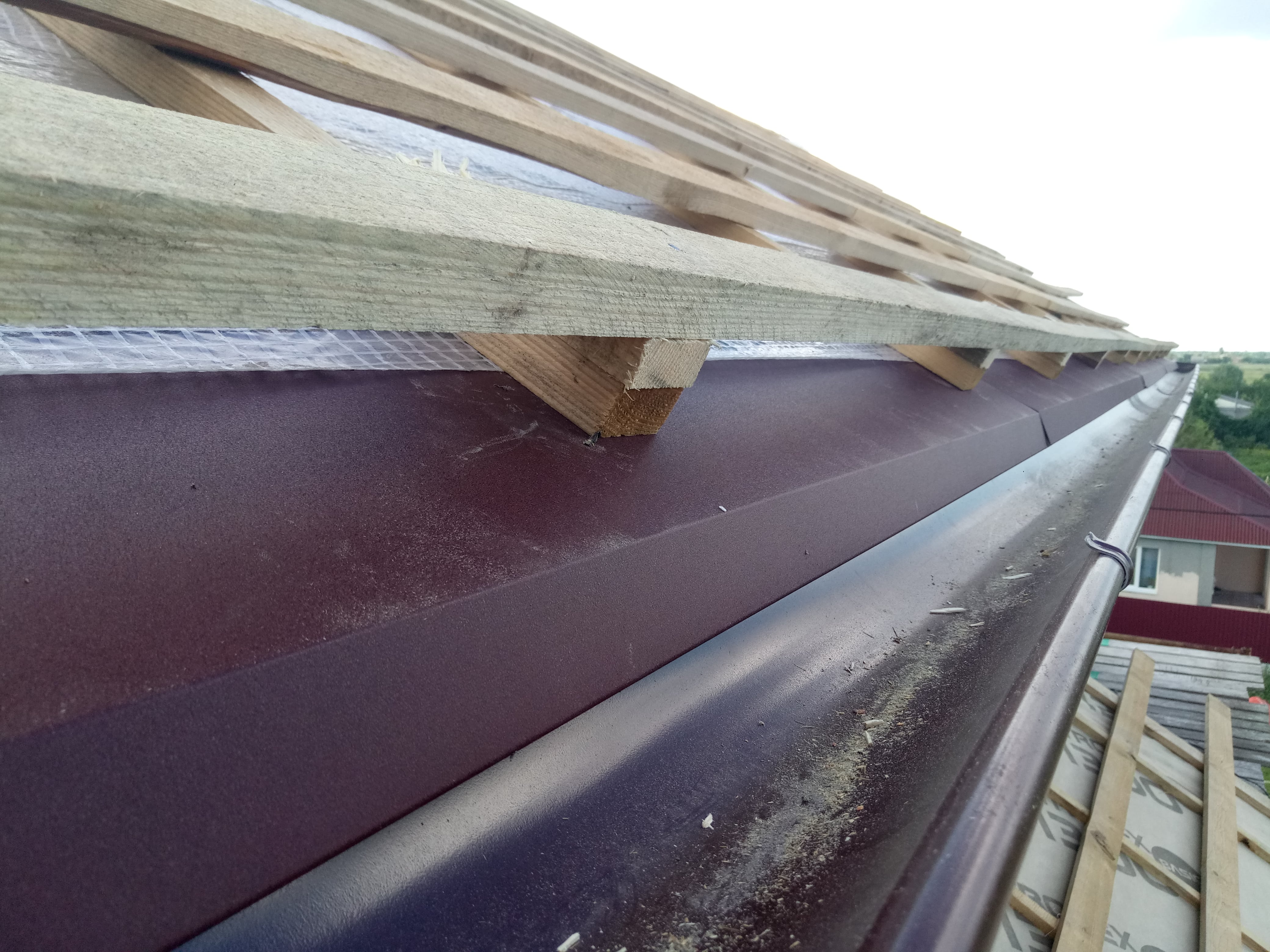

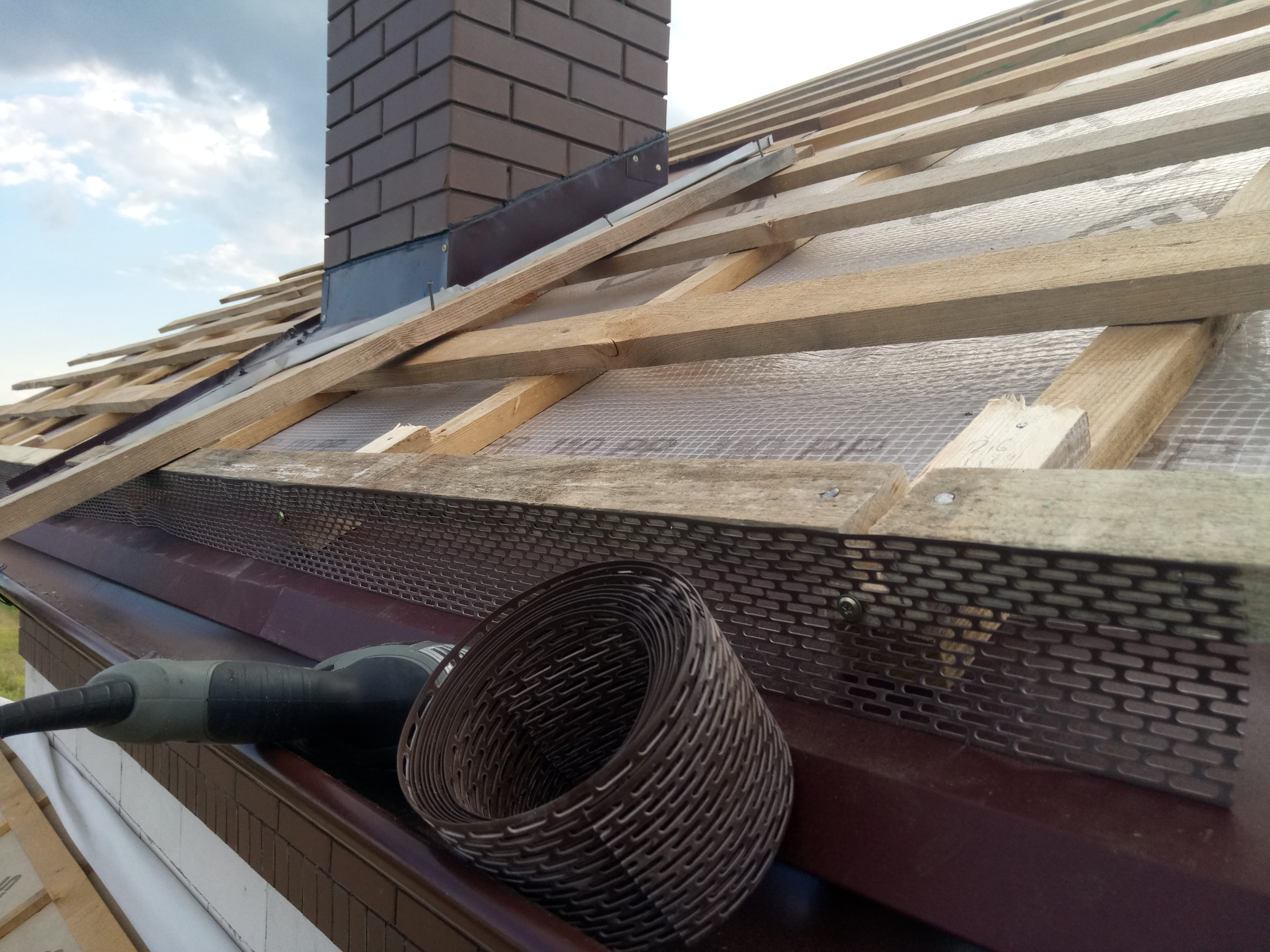

HumanKM Опубліковано: 9 липня 2018 Автор Поділитись Опубліковано: 9 липня 2018 Сьогодні особливо тяжко. Спека неймовірна, пропрацював сьогодні 13 годин 20 хвилин майже без перекурів. А все тому що, завтра прийдуть любі друзі допомагати крити кришу черепицею. До темна ледь встиг все доробити. Покріпив капельники, до них приклеїв на лбутил-каучукову лєнту плівку гідроізоляції та мембрану. Закріпив останню рейку на проставки 22мм. Прикрутив та пристреляв захисну сіточку від горобців. 5 Посилання на коментар Поділитися на інших сайтах More sharing options...
StNick Опубліковано: 9 липня 2018 Поділитись Опубліковано: 9 липня 2018 до них приклеїв на лбутил-каучукову лєнту плівку гідроізоляції та мембрану. а чого двi плiвки ? шо за мембрана? Посилання на коментар Поділитися на інших сайтах More sharing options...
HumanKM Опубліковано: 9 липня 2018 Автор Поділитись Опубліковано: 9 липня 2018 а чого двi плiвки ? шо за мембрана? на одном даху гідроізоляція, а на другому супердифузійна мембрана (там вата буде) 1 Посилання на коментар Поділитися на інших сайтах More sharing options...
StNick Опубліковано: 9 липня 2018 Поділитись Опубліковано: 9 липня 2018 на одном даху гідроізоляція, а на другому супердифузійна мембрана (там вата буде) а шо воно таки маэ приклеюватися до капельника? Посилання на коментар Поділитися на інших сайтах More sharing options...
HumanKM Опубліковано: 9 липня 2018 Автор Поділитись Опубліковано: 9 липня 2018 а шо воно таки маэ приклеюватися до капельника? ну так правильніше і геморойніше, а ми ж не шукаємо легких шляхів Посилання на коментар Поділитися на інших сайтах More sharing options...
StNick Опубліковано: 9 липня 2018 Поділитись Опубліковано: 9 липня 2018 ну так правильніше і геморойніше, а ми ж не шукаємо легких шляхів а моежет кинути доку де ви це вичитали в RUUKI ни слова про таке Посилання на коментар Поділитися на інших сайтах More sharing options...
HumanKM Опубліковано: 9 липня 2018 Автор Поділитись Опубліковано: 9 липня 2018 а моежет кинути доку де ви це вичитали в RUUKI ни слова про таке А Ви покажіть мені хоч в одного виробника в інструкції правильну схему карнизного звісу. Покуріть гугл, порозглядайте як буває. А на рукі не орієнтувався б я. 2 Посилання на коментар Поділитися на інших сайтах More sharing options...
