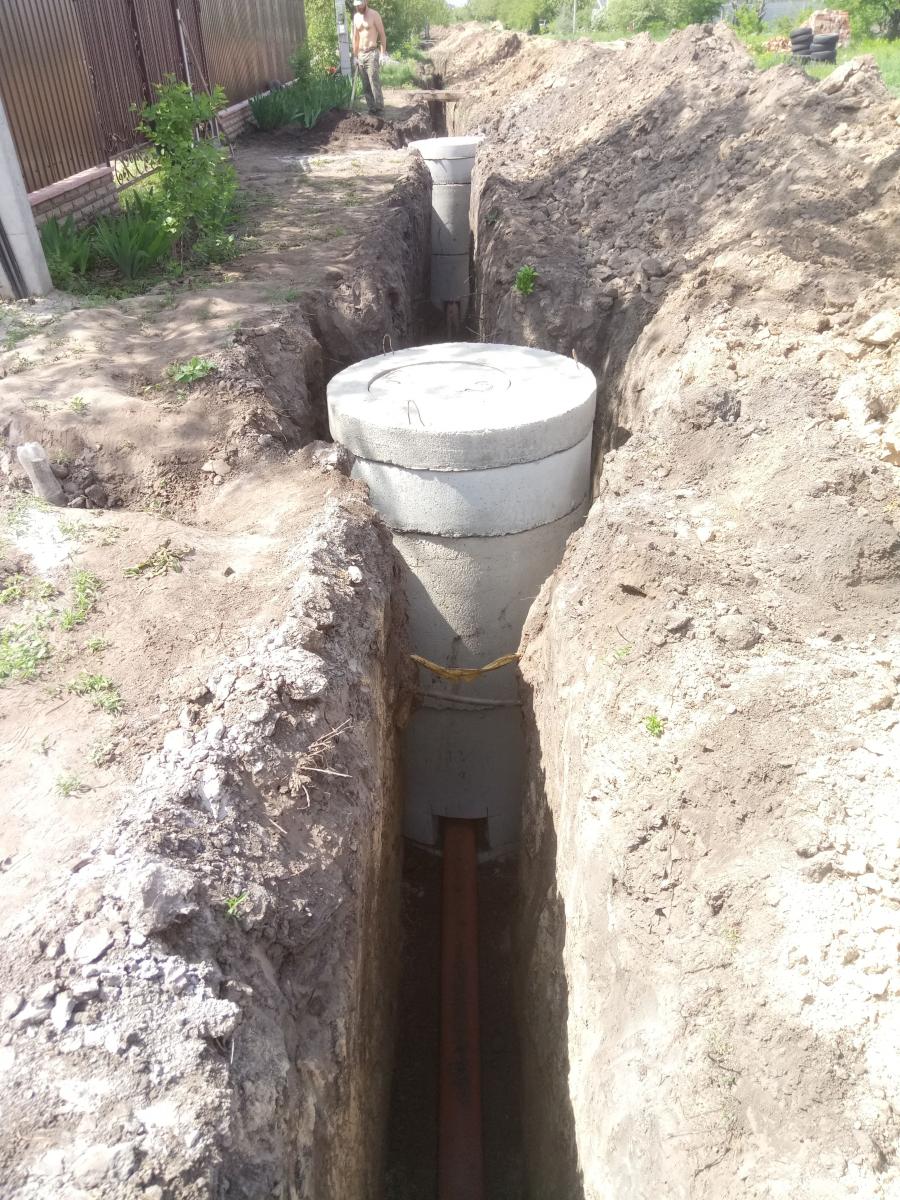

HumanKM Опубліковано: 5 травня 2018 Автор Поділитись Опубліковано: 5 травня 2018 Робота зветься - ЯК НЕ ЗДОХНУТИ!!! Працюємо над вирівнюванням дна та укладанням каналізаційної труби. З ранку і до темна. Сили чую починають покидати, але ми не сцикуни - подолаємо цю втому і все зробимо. Спішимо домонтувати на понеділок, так як в понеділок має бути ПУЛЯ на екскаваторі для докопки та загортання траншеї. 3 Посилання на коментар Поділитися на інших сайтах More sharing options...

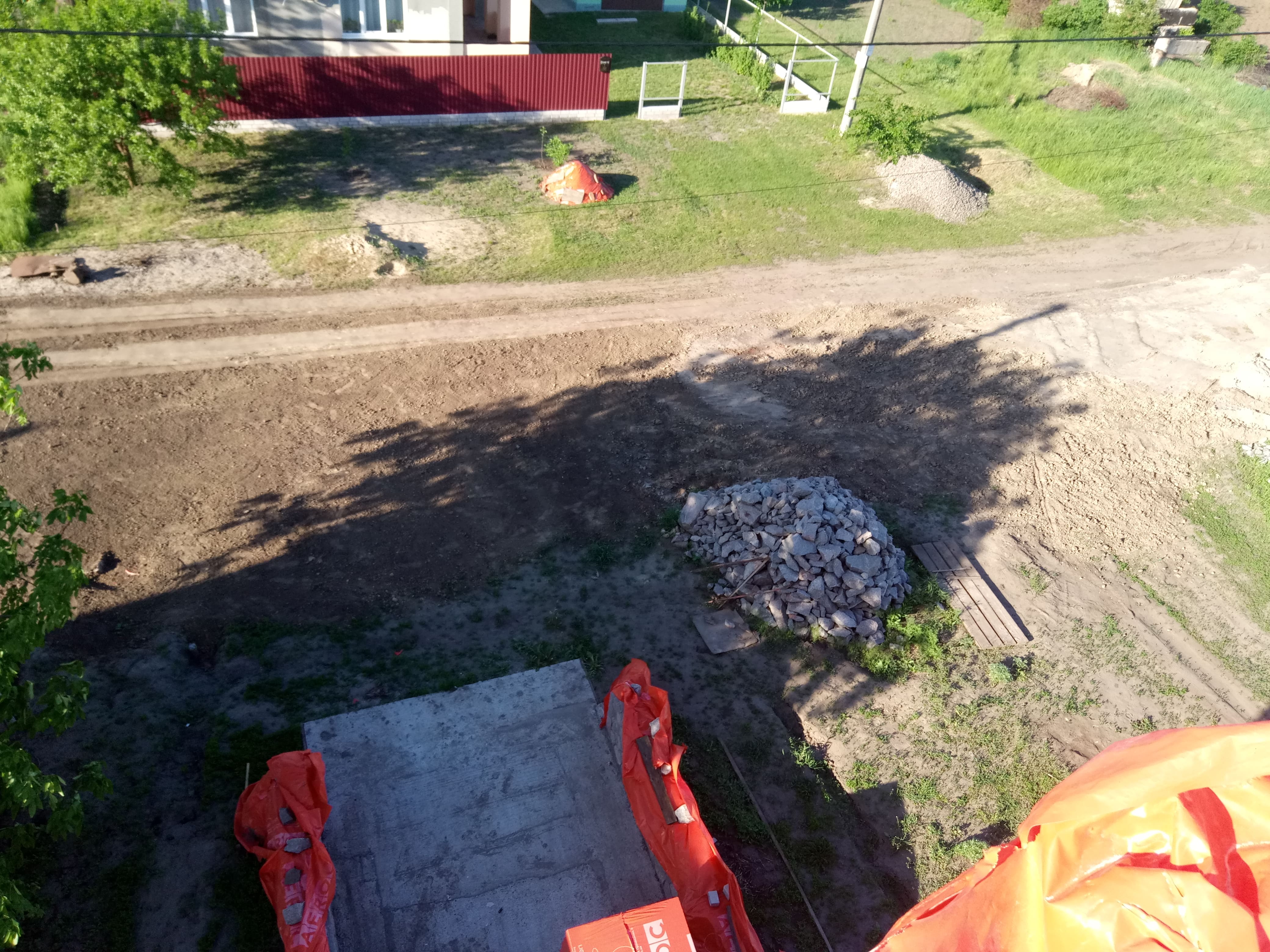

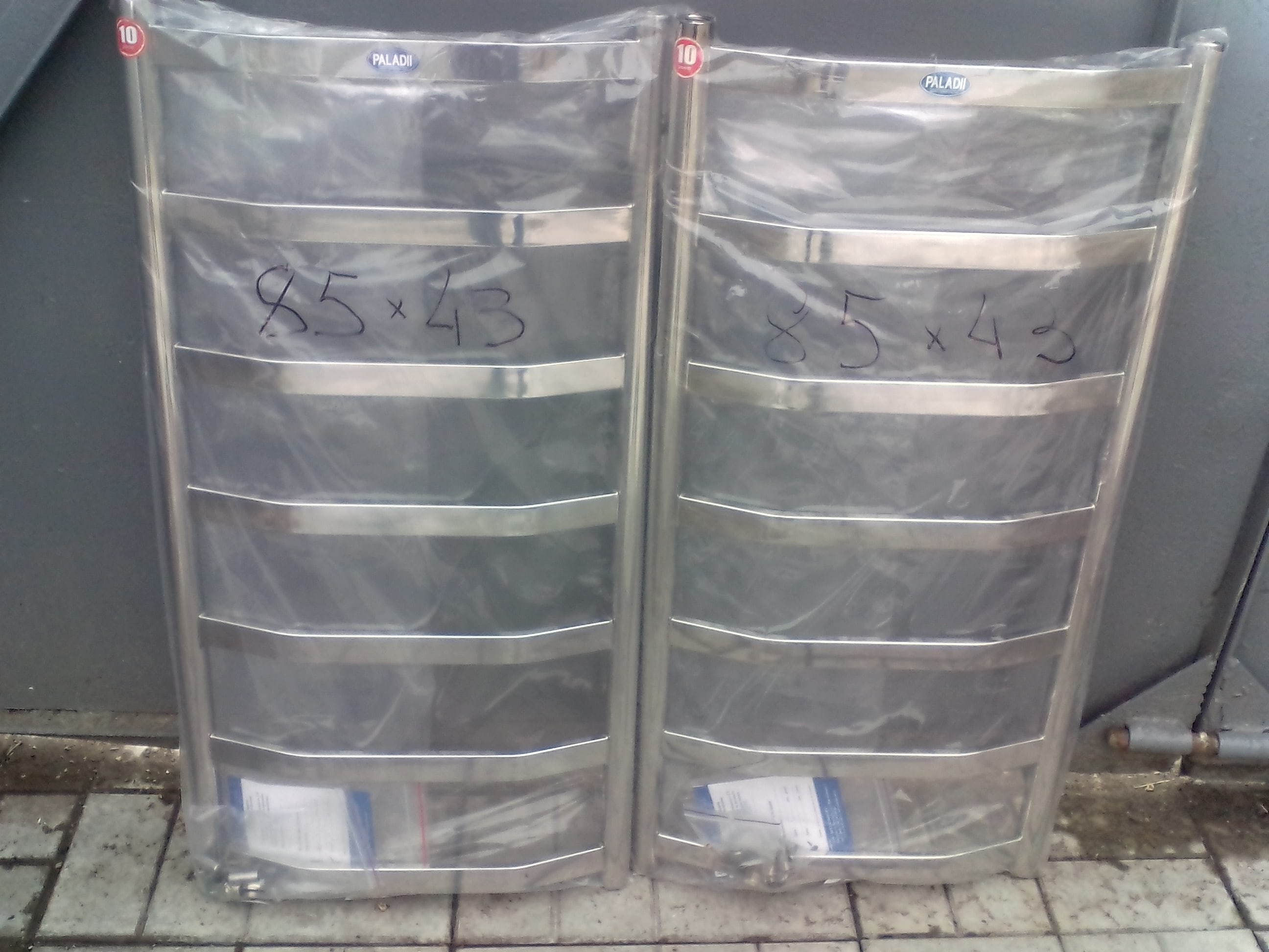

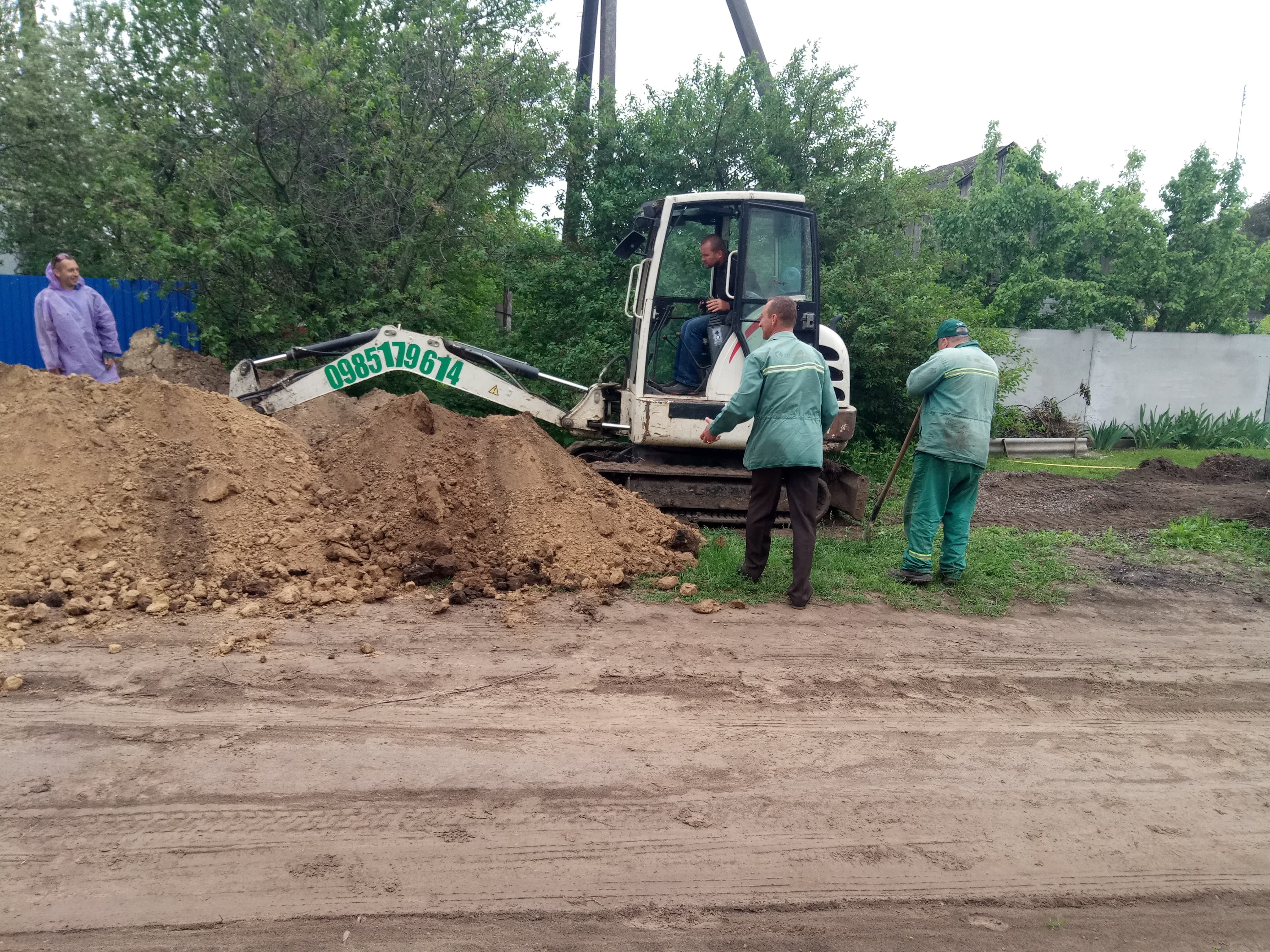

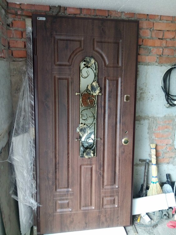

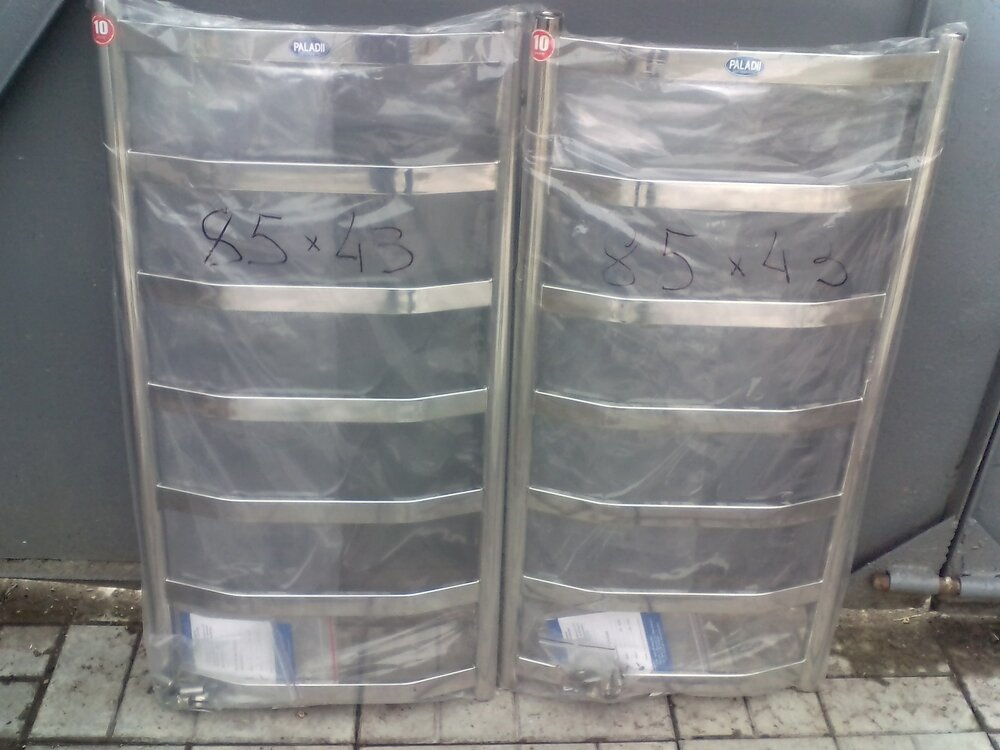

HumanKM Опубліковано: 9 травня 2018 Автор Поділитись Опубліковано: 9 травня 2018 Трохи не мав часу писати, то роблю до ночі, то труби кладу під дощем, короче хрінь якась, але... За ці дні відбулося і кілька приємних моментів, про них і розпишу: 1. При прокладанні каналії відкопали електричний кабель товщиною з мою руку. Викликали бригаду РЕМ, вони незнали шо то за кабель і дозволили його перерізати, що ми ножовкою і зробили. Нащастя кабель бросовий, без напруги РЕМовці з радістю відтяпали шматок в кілька метрів і помчали як я розумію в пункт прийому кольорового металу. 2. Придбав в нашого форумчанина дві рушникосушарки по хорошій ціні 3. ПУЛЯ закопав а я проклав каналію 350 м.п., УРРЯЯ!!! Ще є там роботи на кілька днів, але то вже дрібнички. 4. Прийшли замовлені мною місяць тому вхідні двері. Від їх вигляду вживу я просто оргазмірував - мені ДУУЖЕ сподобалися - все як я хотів... 5. А ще тепер мій дім хоч і без даху, та вже з охоронною сигналізацією. 5 Посилання на коментар Поділитися на інших сайтах More sharing options...

HumanKM Опубліковано: 10 травня 2018 Автор Поділитись Опубліковано: 10 травня 2018 Підкажіть, чи робили ви проект каналізування та погодження в усіх комунальних службах? Яка була процедура? Так, виготовлялися проекти, один проект Вуличної мережі і потім проекти на врізку в нього кожного двору (з тих хто приймає участь в кооперативі звісно). Проект погоджувався керівником ВУКГ. Також брав дозвіл на земляні роботи, підписував його в усіх інстанціях, РЕМ, звязок, водяники.... там купа їх - список на дві сторінки і заступник мера також підписував. Процедура проста - йдете в ВУКГ і шукаєте спільну мову з керівником чи головним інженером. Якщо знаходите, платите незначну суму за яку отримуєте тех умови від ВУКГ, тепер замовляєте проект і вперед... Добавлено через 1 минуту Доброго дня! Підписався на Вашу тему, дуже цікаво спостерігати за процесом. Сьогодні о ночі просто прочитав на одному диханні всі сторінки, багато цікавого побачив. Хотів спитати наступне: чи пам'ятаєте якого виробника та якої щільності геотекстиль використали? Можливо можете порадити? Дякую. непам"ятаю - звонив на фірму продавця і вони мені радили який краще підійде для моїх цілей, він не лише по плотності відрізняється, там ще якийсь термо шось буває - він жорсткий на ощупь 1 Посилання на коментар Поділитися на інших сайтах More sharing options...

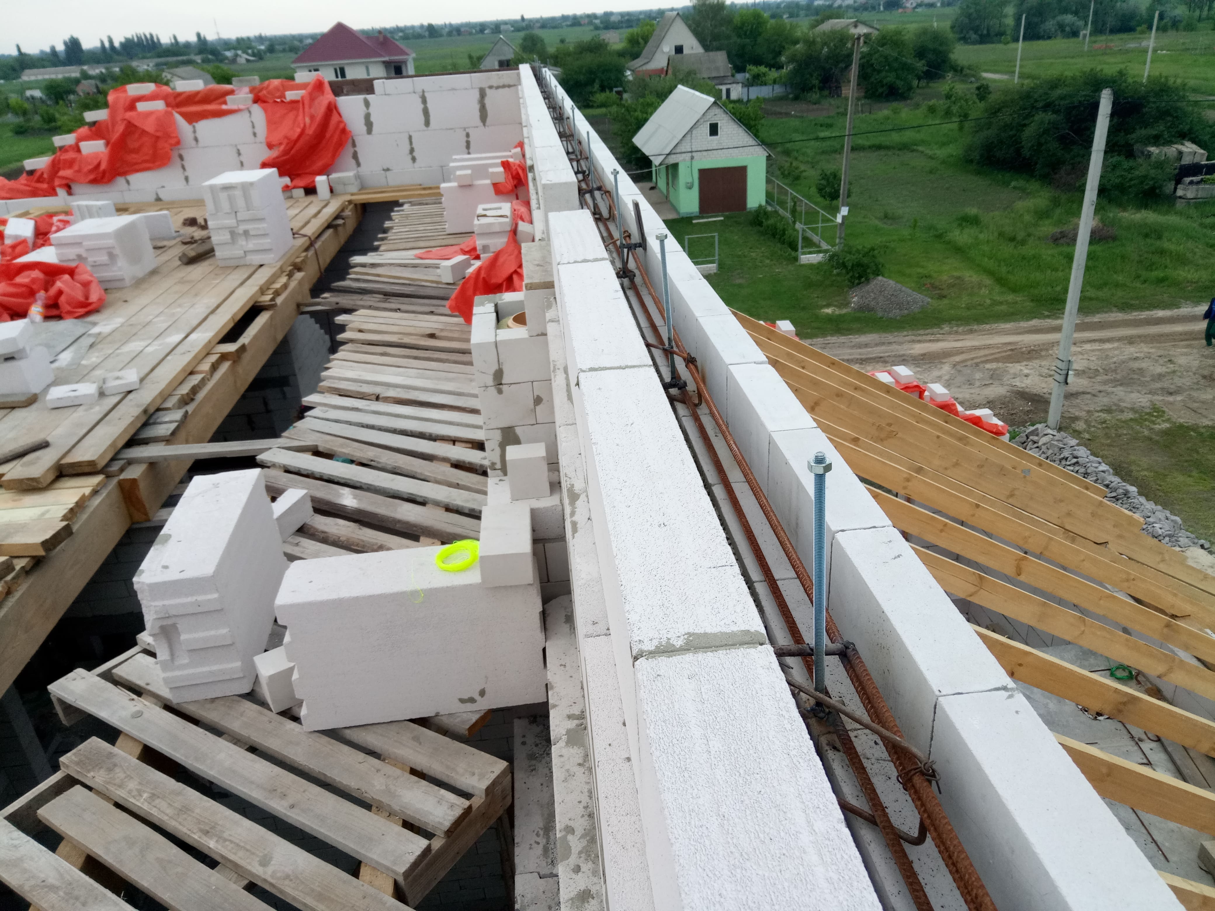

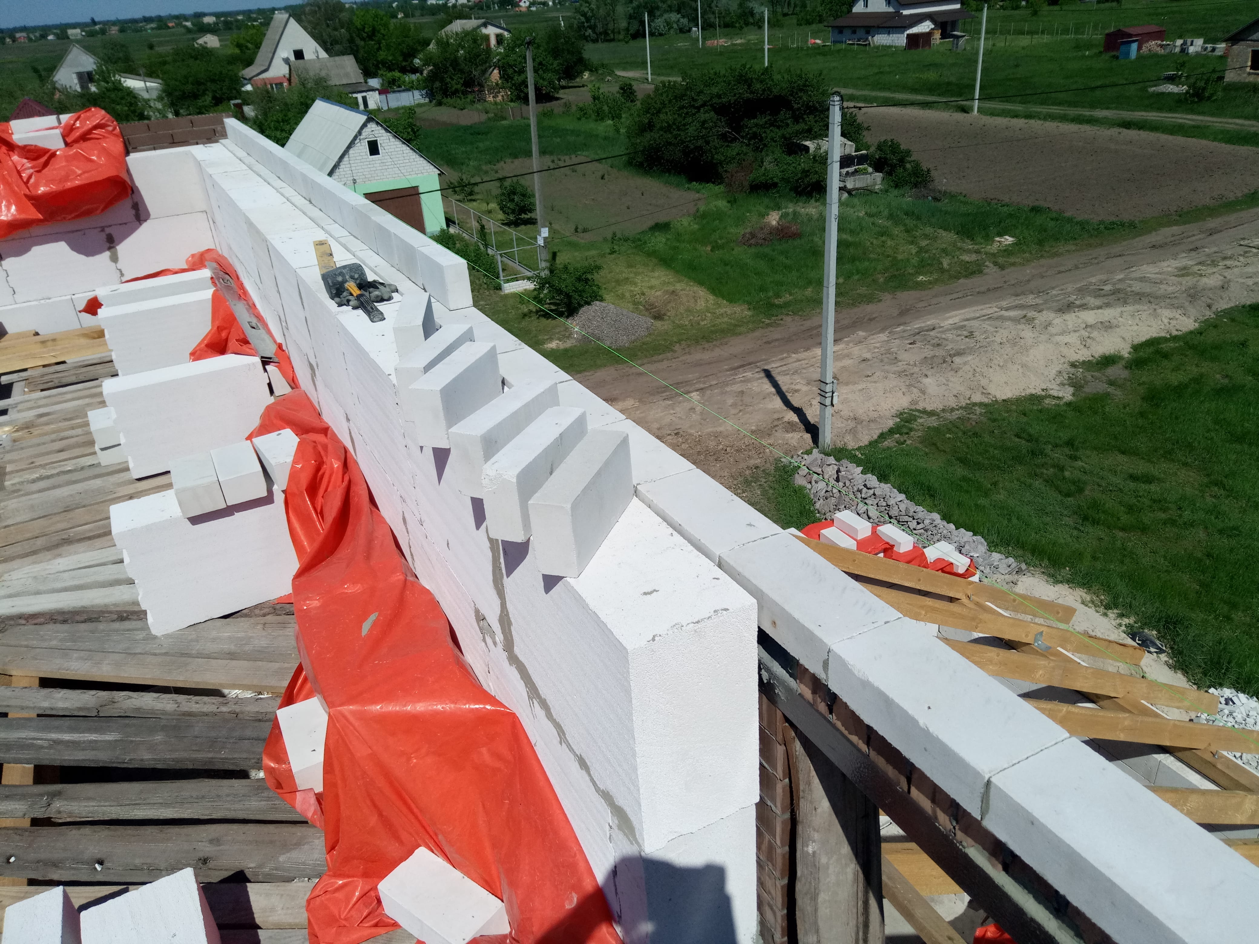

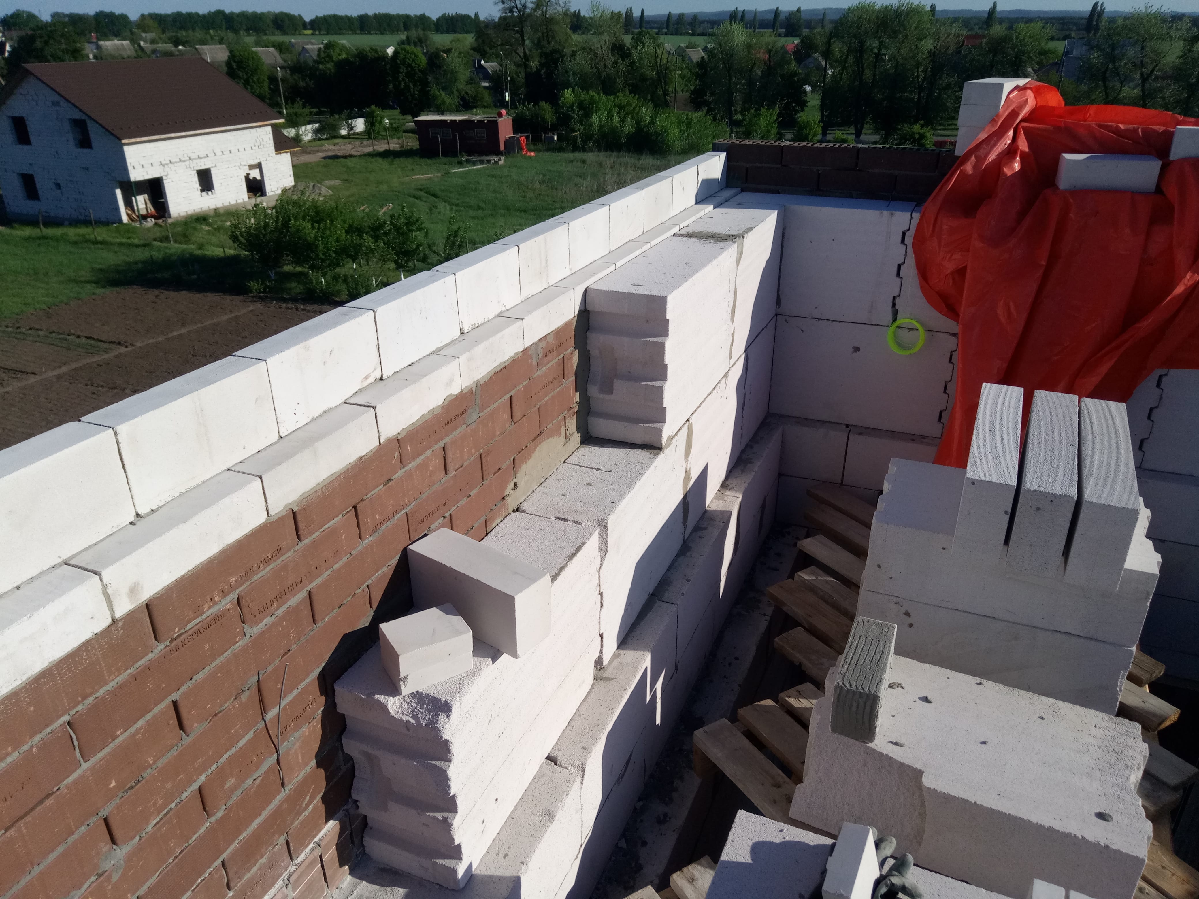

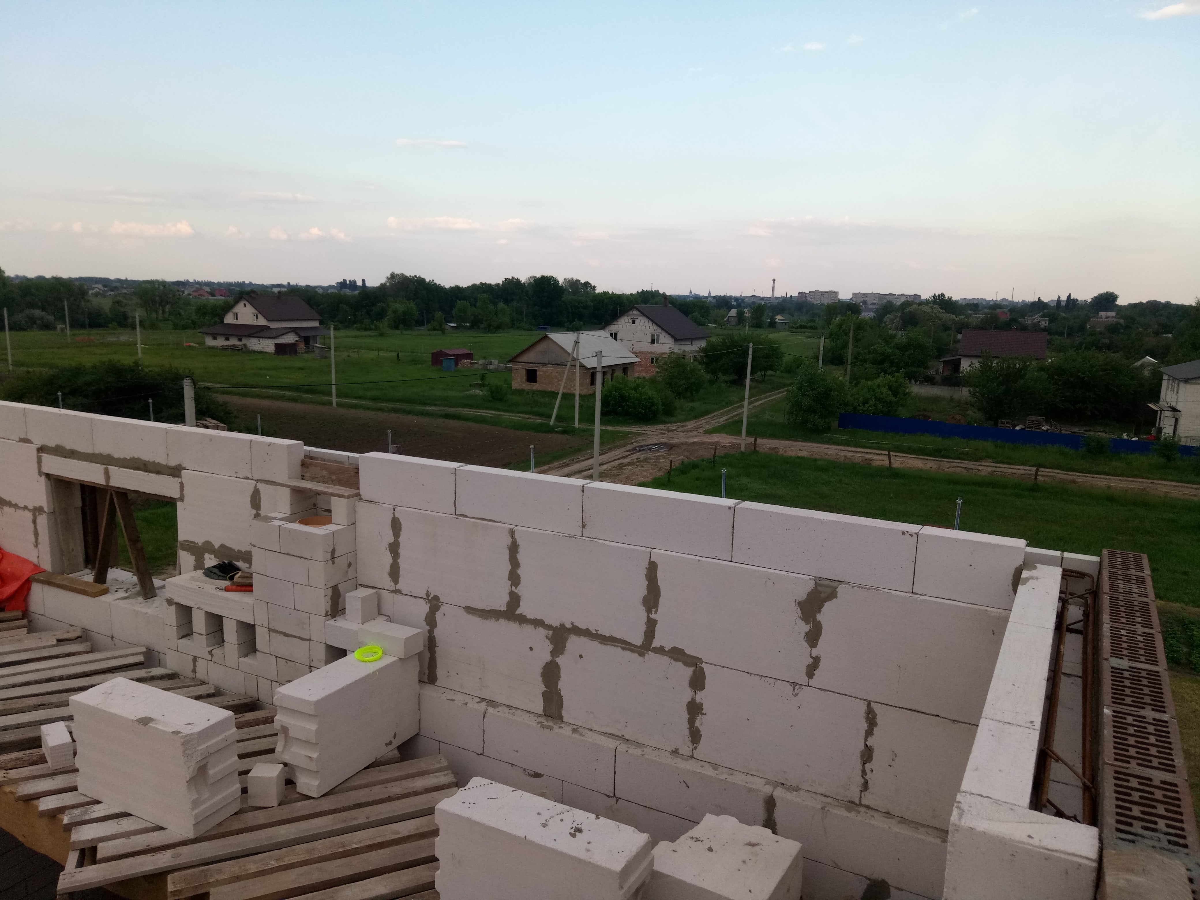

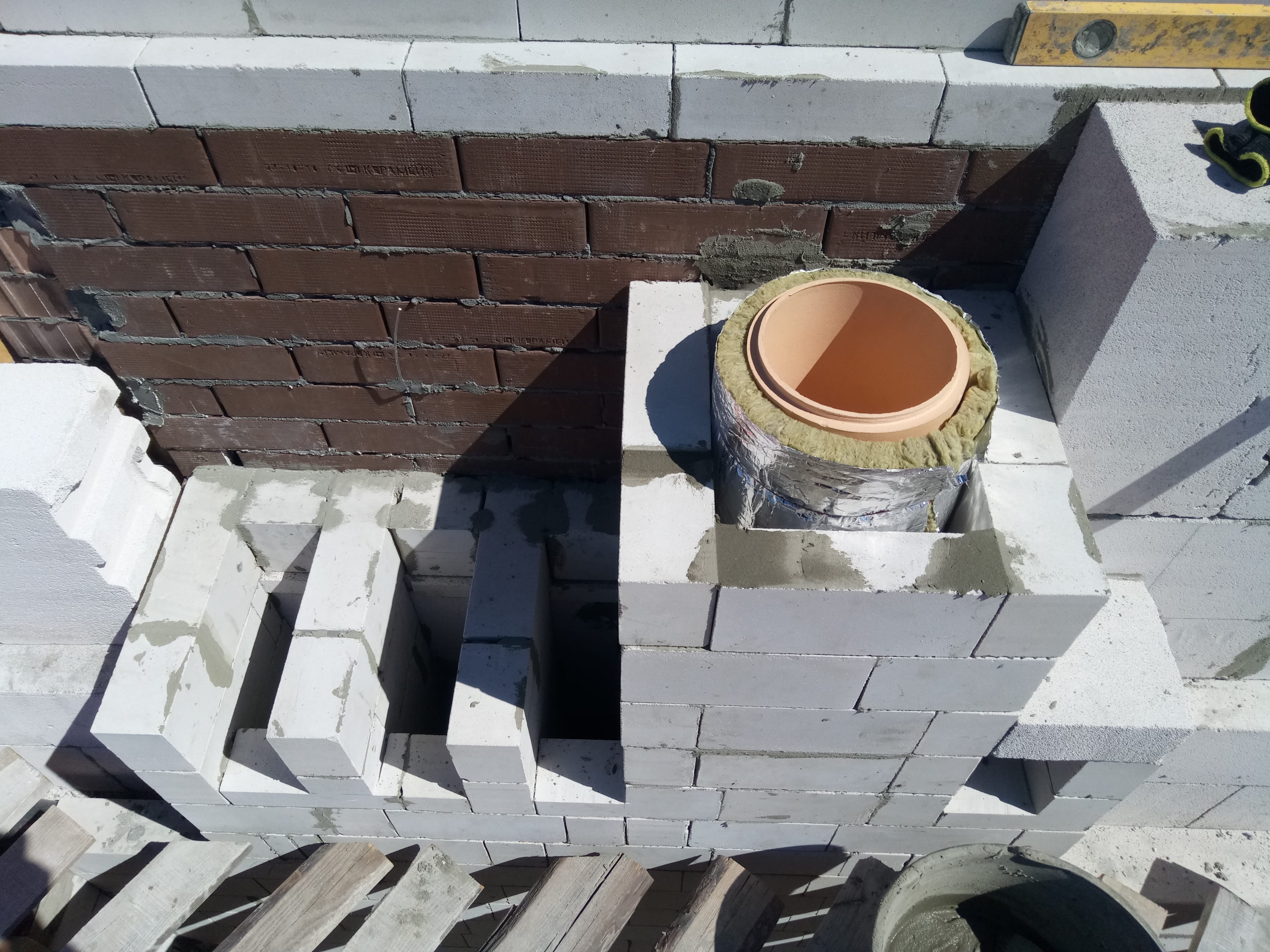

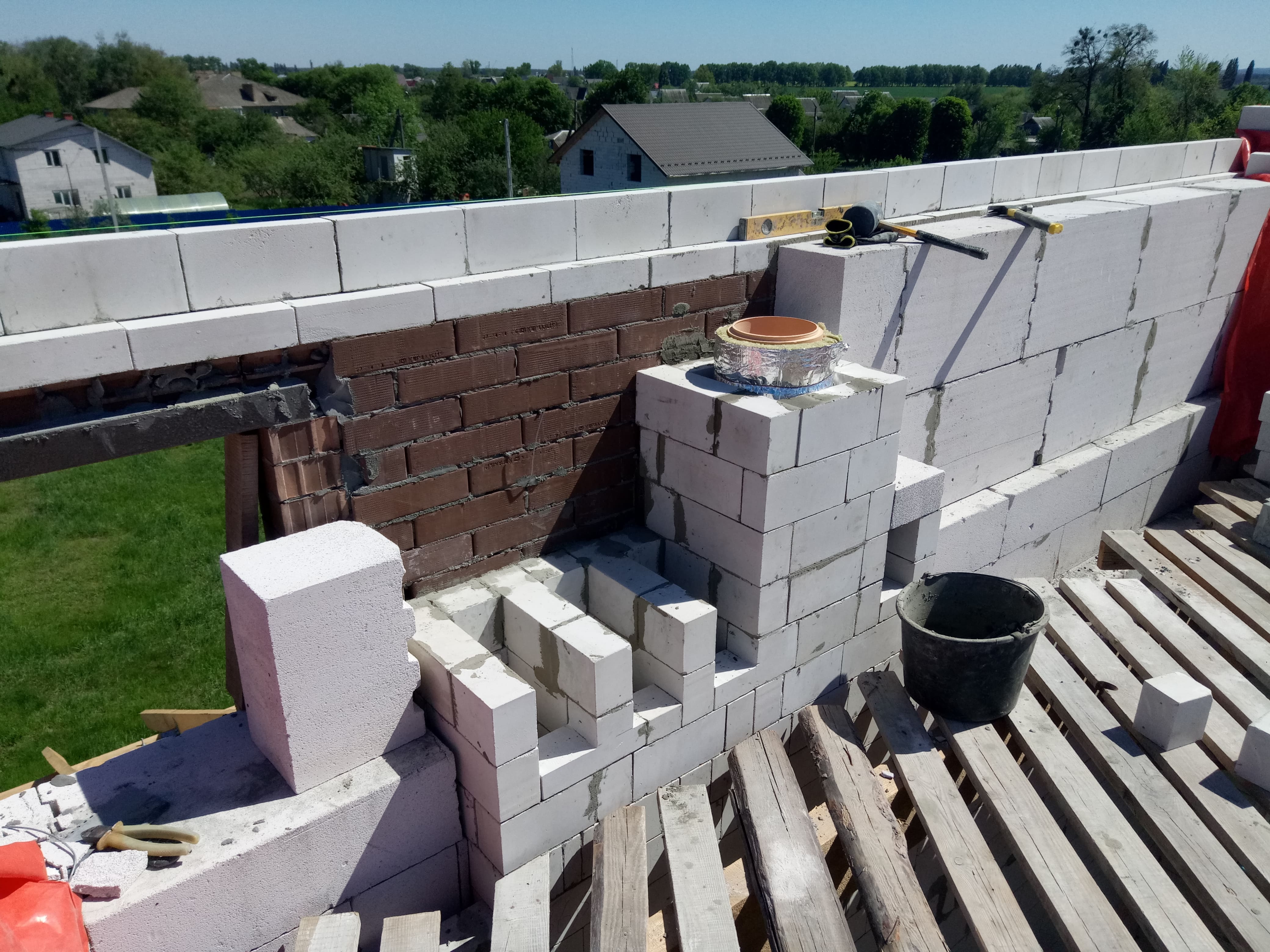

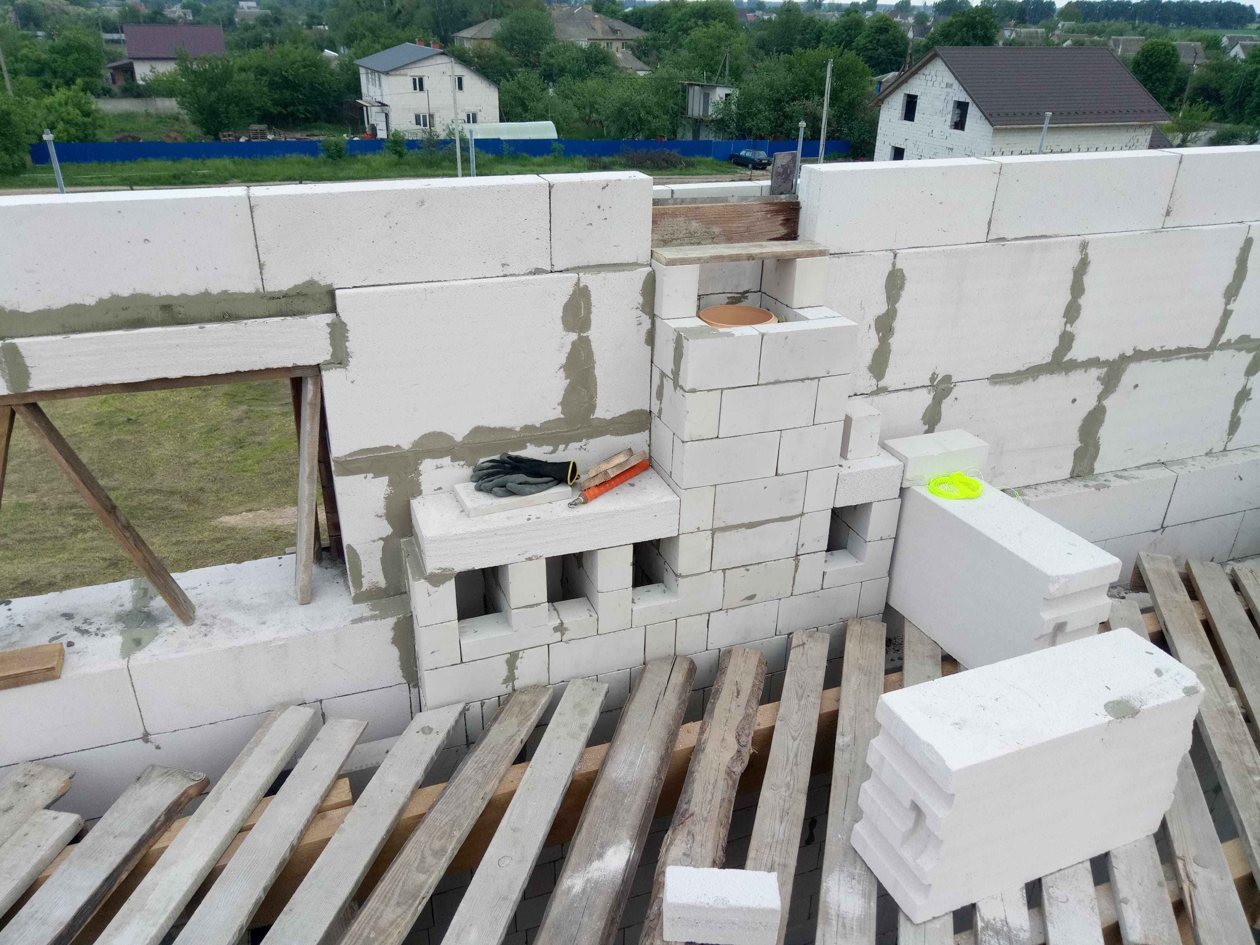

HumanKM Опубліковано: 10 травня 2018 Автор Поділитись Опубліковано: 10 травня 2018 Відволікаємося від каналізації і приділяю трохи уваги власному будівництву. Сьогодні почав готувавти корито для заливки армопоясу під мауерлат, виклав зовнішню сторону силікаткою доміно. Почав підганяти вент канали та трубу ТТ котла, завтра завершу. Труба йтиме крізь дах, а вент канали покищо виведуться в горище. Потім по горищу зробиться розводка чи то під коньок чи хз, ще однозначного рішення не прийнято. Всі канали йдуть аж з підвалу. Поки я працюю, родичі наводять марафет після екскаватора ПУЛІ 2 Посилання на коментар Поділитися на інших сайтах More sharing options...
HumanKM Опубліковано: 11 травня 2018 Автор Поділитись Опубліковано: 11 травня 2018 Майже завершив гратися з цеглою. Підняв ще на метер трубу. Линяю на два дні на заробітки, продовжимо з понеділка. На понеділок заплановано доробити корито під заливку поясу та вязка арматури. 1 Посилання на коментар Поділитися на інших сайтах More sharing options...

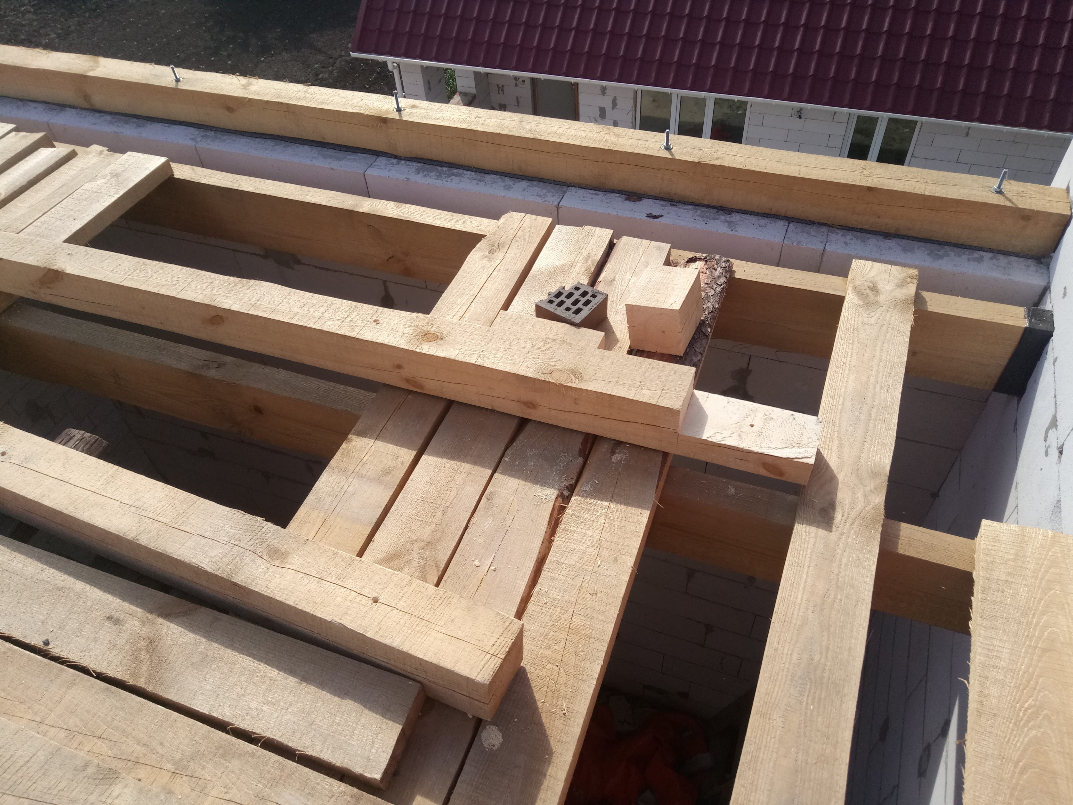

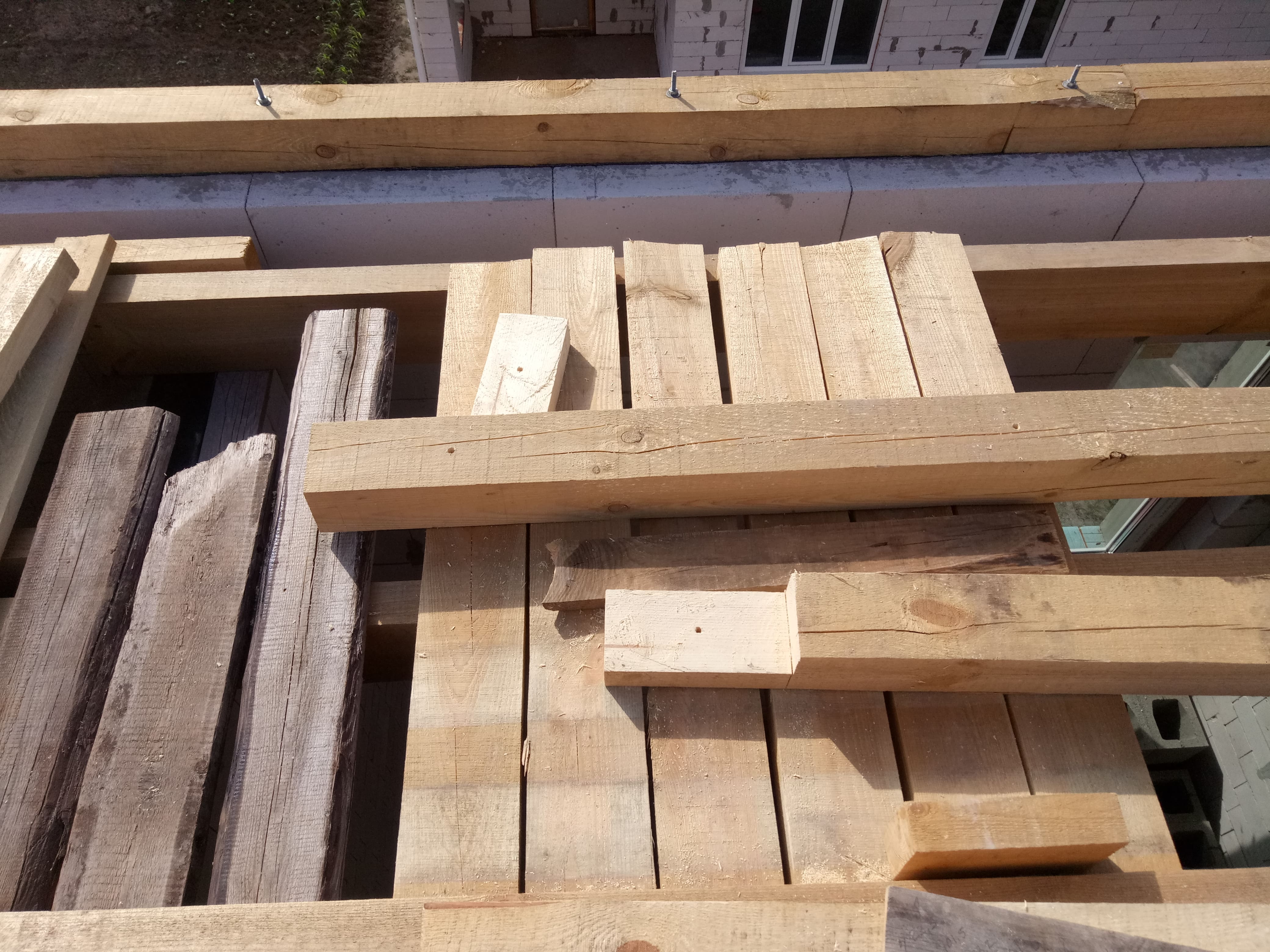

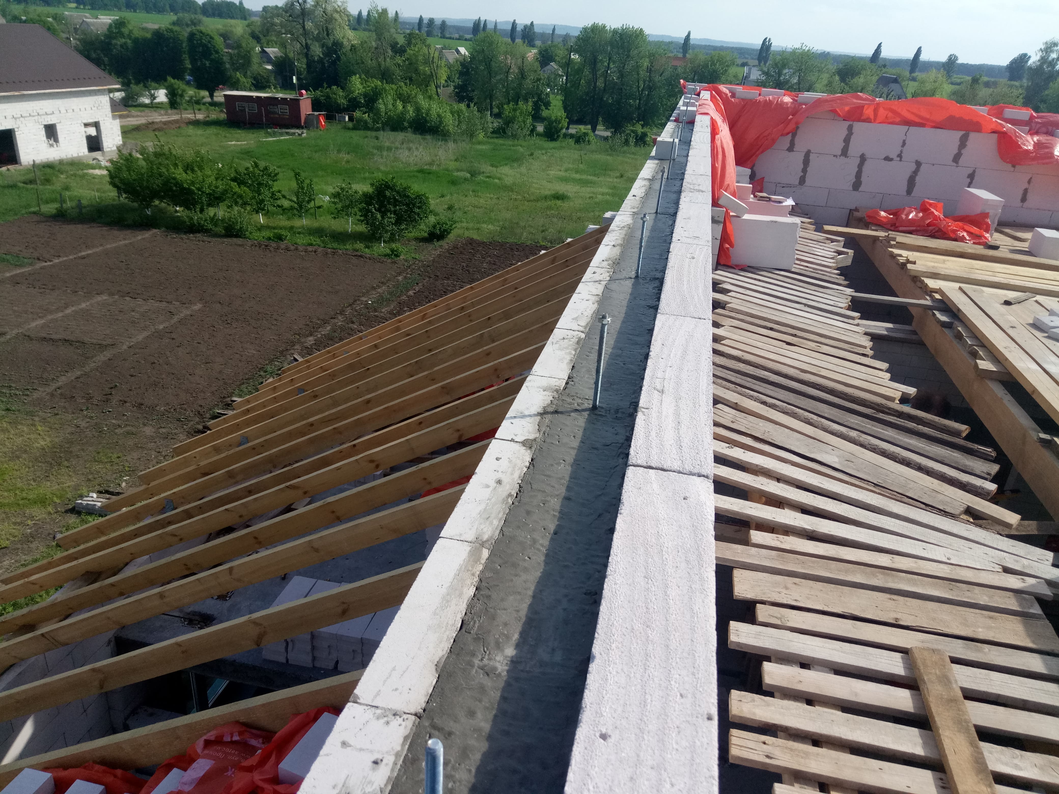

HumanKM Опубліковано: 16 травня 2018 Автор Поділитись Опубліковано: 16 травня 2018 Всім привіт! Сьогодні вчергове плідний день. Забетонував дно в шахті каналізаційній. Залив армопояс під мауерлат. Стояв, дивився на шпильки і згадував, як іноді на форумі усложняють все. Мудрять хто зна шо зі шпильками, рівно зробити не можуть чи не хочуть. Я варив шпильки до арматури сам, без помічника, сам міряв, сам рівняв, сам держав... Зробив це за пару годин. Помоєму рівно. В чому проблема? нерозумію... Підготував мауерлат, насверлив дірки під шпильки і зарізав стик та по довжині. 4 Посилання на коментар Поділитися на інших сайтах More sharing options...
shneider_vova Опубліковано: 16 травня 2018 Поділитись Опубліковано: 16 травня 2018 Биозащиты не будет? Посилання на коментар Поділитися на інших сайтах More sharing options...
HumanKM Опубліковано: 16 травня 2018 Автор Поділитись Опубліковано: 16 травня 2018 Биозащиты не будет? все дерево оброблено пів року тому Посилання на коментар Поділитися на інших сайтах More sharing options...
shneider_vova Опубліковано: 16 травня 2018 Поділитись Опубліковано: 16 травня 2018 все дерево оброблено пів року тому а места свежих запилов? Посилання на коментар Поділитися на інших сайтах More sharing options...
tansss Опубліковано: 16 травня 2018 Поділитись Опубліковано: 16 травня 2018 а места свежих запилов? Да - да! и места внутри древесины где гвозди входят в тело тоже как то надо обработать. А то как бы чего не вышло 7 Посилання на коментар Поділитися на інших сайтах More sharing options...
HumanKM Опубліковано: 16 травня 2018 Автор Поділитись Опубліковано: 16 травня 2018 Завтра шприц куплю і кожну дощечку провакциную 3 Посилання на коментар Поділитися на інших сайтах More sharing options...
HumanKM Опубліковано: 17 травня 2018 Автор Поділитись Опубліковано: 17 травня 2018 а места свежих запилов? Друже - не ображайся, ми тут всі з гумором, сподіваюся ти теж не позбавлений цього почуття... Без гумору будинки не будуються, можна здохнуть від втоми, скуки і смутку. 1 Посилання на коментар Поділитися на інших сайтах More sharing options...
shneider_vova Опубліковано: 17 травня 2018 Поділитись Опубліковано: 17 травня 2018 Друже - не ображайся, ми тут всі з гумором, сподіваюся ти теж не позбавлений цього почуття... Без гумору будинки не будуються, можна здохнуть від втоми, скуки і смутку. Да не, все ок. Мои крышники замазывают места резов, хотя и косятся на меня. у меня часть закупленного леса, особенно на контру (50*30) - с достаточной долей синевы, поэтому я нервничаю и на все такие моменты дую. Посилання на коментар Поділитися на інших сайтах More sharing options...
