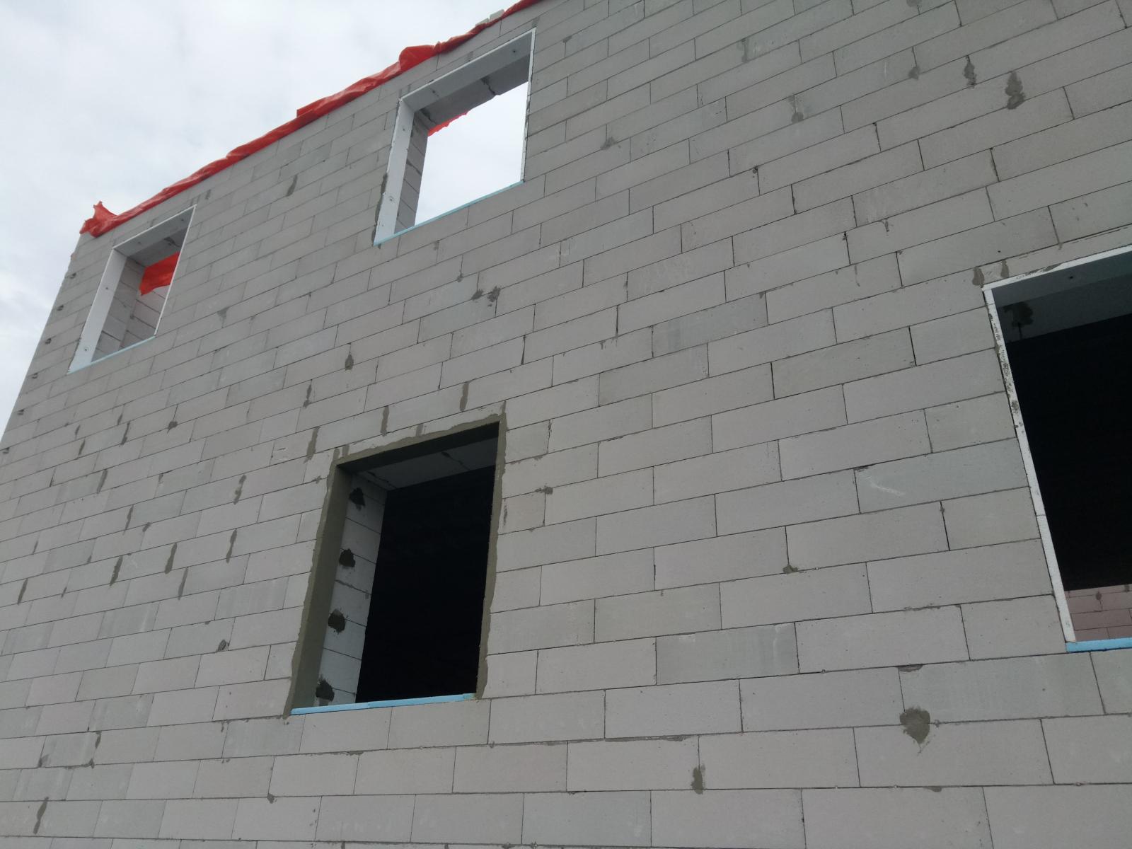

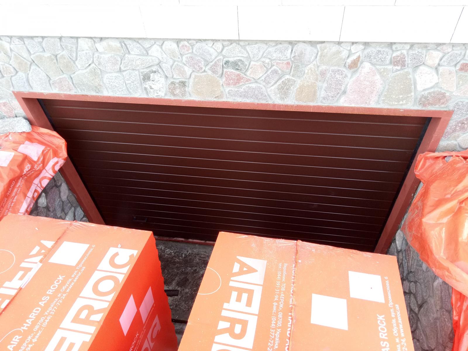

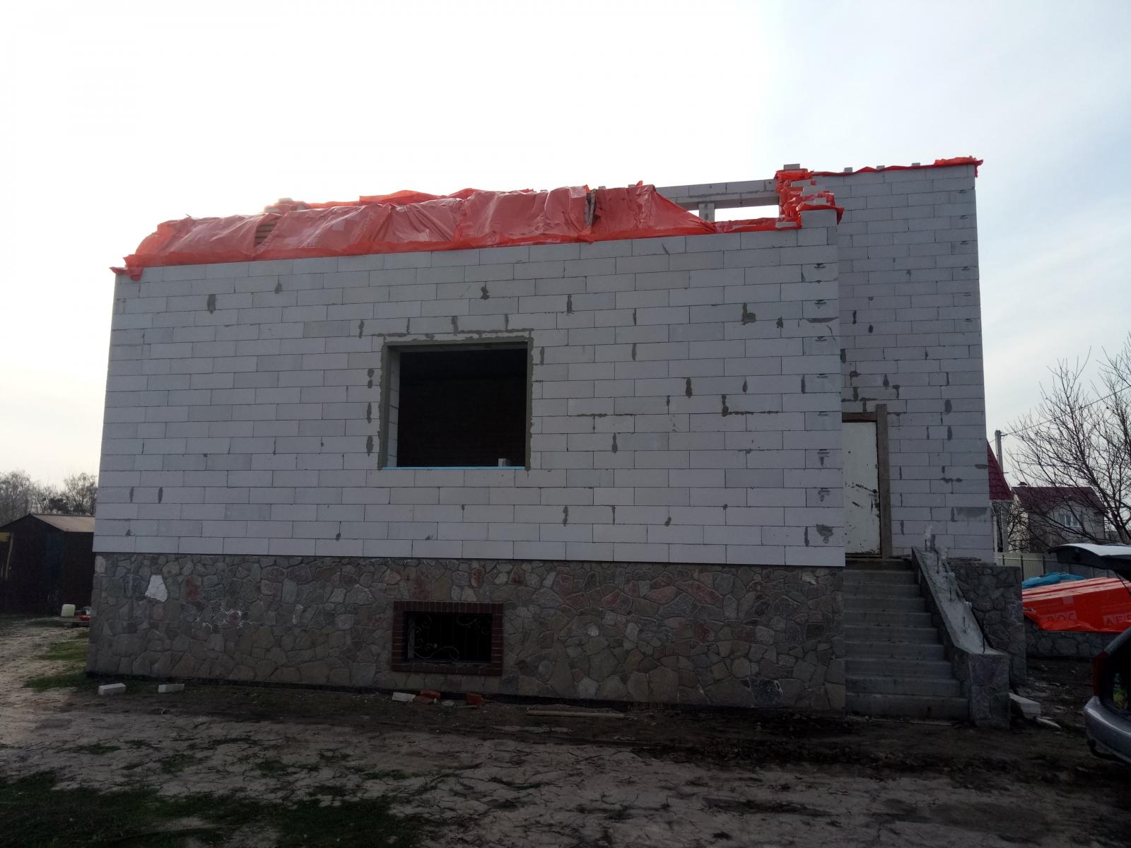

HumanKM Опубліковано: 5 квітня 2018 Автор Поділитись Опубліковано: 5 квітня 2018 Встановлено підйомні ворота АЛЮТЕХ, поки що без автоматики. Також прибив грибками ввесь пінопласт на четвертях вікон, якщо буде погода, то треба завтра обштукатурити ппс. 1 Посилання на коментар Поділитися на інших сайтах More sharing options...

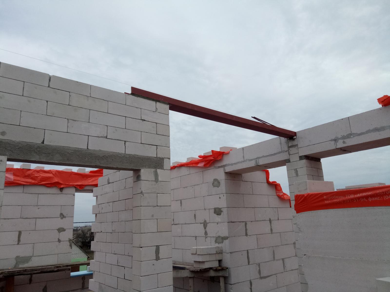

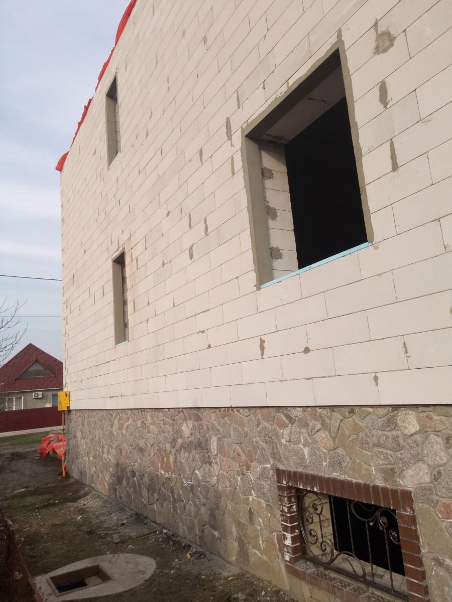

HumanKM Опубліковано: 6 квітня 2018 Автор Поділитись Опубліковано: 6 квітня 2018 Сьогодні поїхав робити армослой на пінопластових четвертях. Зробив два вікна і РЕС відімкнув на ввесь день нашу лінію , довелося кинути цю затію. Користуючись нагодою встановив на розчин швелер на який в найближчому майбутньому опиратиметься пара сволоків. Всіх зі святами!!! Продовжимо наш нелегкий шлях з вівторка... 1 Посилання на коментар Поділитися на інших сайтах More sharing options...

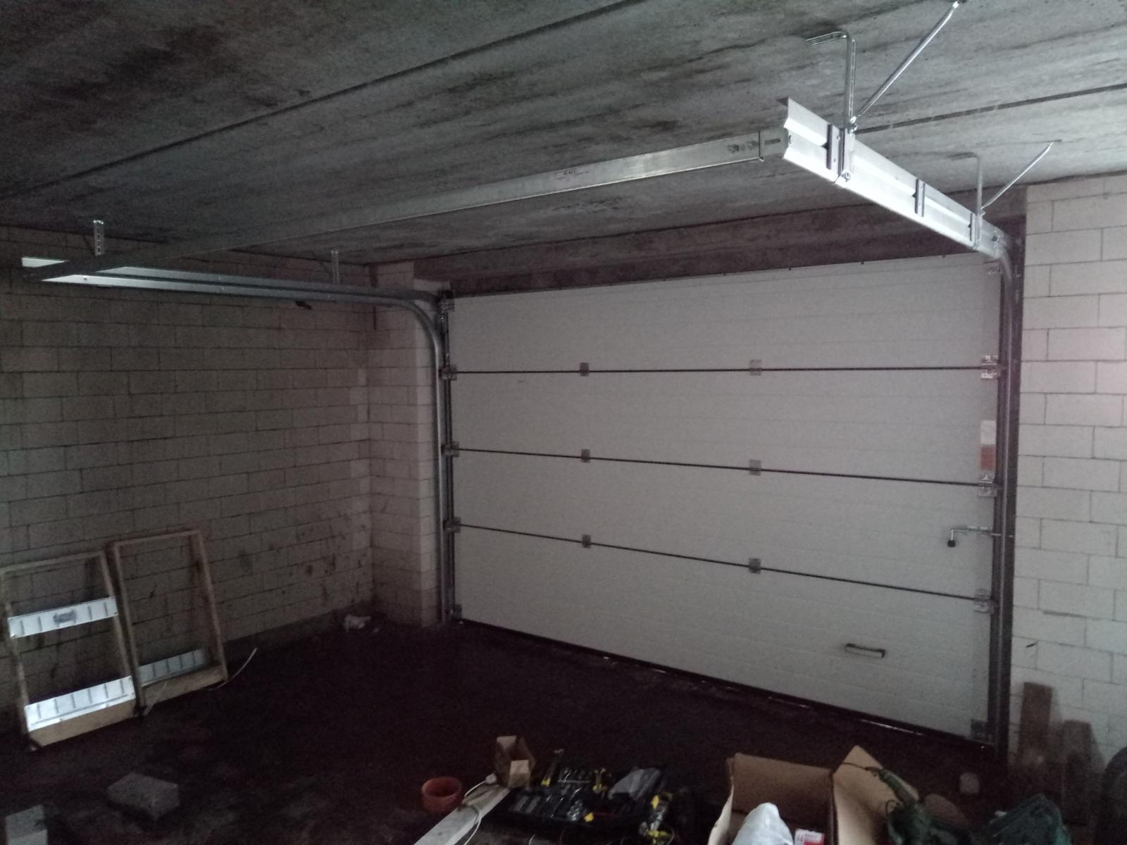

Космоболец Опубліковано: 9 квітня 2018 Поділитись Опубліковано: 9 квітня 2018 Встановлено підйомні ворота АЛЮТЕХ, поки що без автоматики. а є фото з підготовкою до встановлення воріт? Цікавить як кріпили направляючі до блоків і як плануєте кріпити сам пеханізм противаги над воротами? Посилання на коментар Поділитися на інших сайтах More sharing options...
HumanKM Опубліковано: 9 квітня 2018 Автор Поділитись Опубліковано: 9 квітня 2018 а є фото з підготовкою до встановлення воріт? Цікавить як кріпили направляючі до блоків і як плануєте кріпити сам пеханізм противаги над воротами? Який механізм противаги??? Це ворота на пружинах розтягнення, бувають ще та торсіонних пружинах. Ніяких противаг. Ось мануал alutech-group.com/upload/iblock/c1c/montazh-garazhnyh-vorot-serii-classic-s-pruzhinami-rastyazheniya.pdf Загалом є різні види монтажу, є різні типи воріт (тренд, класік) і тд і тп. Якщо зацікавить покупка, звертайтеся - допоможу. Я дилер Алютеха. Посилання на коментар Поділитися на інших сайтах More sharing options...
Космоболец Опубліковано: 9 квітня 2018 Поділитись Опубліковано: 9 квітня 2018 бувають ще та торсіонних пружинах. Це і мав на увазі Мені здавалося, що торсіон як раз і слугує противагою, бо без нього вони дуже важкі ... Добавлено через 1 минуту Якщо зацікавить покупка, звертайтеся - допоможу. Я дилер Алютеха.Дякую за пропозицію, ворота вже є, лишилося побудувати на що їх встановлювати :D Посилання на коментар Поділитися на інших сайтах More sharing options...
HumanKM Опубліковано: 9 квітня 2018 Автор Поділитись Опубліковано: 9 квітня 2018 все по монтажу шукаємо на сайті алютеха Посилання на коментар Поділитися на інших сайтах More sharing options...
Космоболец Опубліковано: 9 квітня 2018 Поділитись Опубліковано: 9 квітня 2018 все по монтажу шукаємо на сайті алютеха Да там нет "особенности монтажа на газоблок". Посилання на коментар Поділитися на інших сайтах More sharing options...
HumanKM Опубліковано: 9 квітня 2018 Автор Поділитись Опубліковано: 9 квітня 2018 Да там нет "особенности монтажа на газоблок". а це є в технічкі аерок треба уголок в гб а потім до уголка кріпити Добавлено через 40 секунд гляньте як двері вхідні ставляться по тех док аерок Посилання на коментар Поділитися на інших сайтах More sharing options...

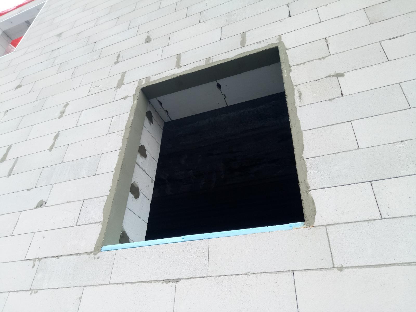

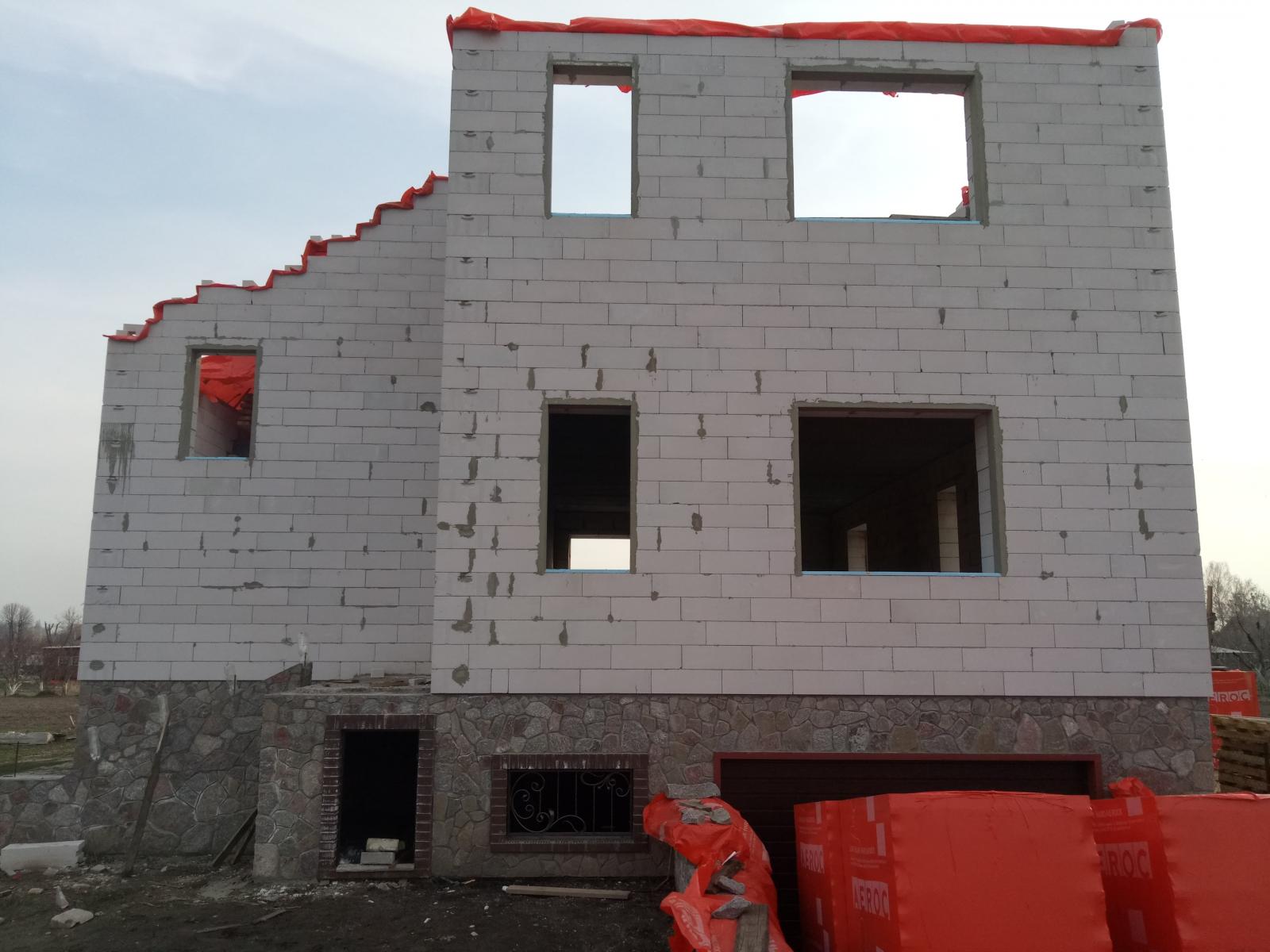

HumanKM Опубліковано: 11 квітня 2018 Автор Поділитись Опубліковано: 11 квітня 2018 Завершив підготовку четвертей, все покрито армослоєм, захист від сонця для ппс зроблено. Вікна плануються на п"ятницю, чекаю і починаю монтаж Посилання на коментар Поділитися на інших сайтах More sharing options...
shneider_vova Опубліковано: 11 квітня 2018 Поділитись Опубліковано: 11 квітня 2018 А что планируете делать с нижней"четвертью"? Просто закроется отливом? Посилання на коментар Поділитися на інших сайтах More sharing options...
HumanKM Опубліковано: 11 квітня 2018 Автор Поділитись Опубліковано: 11 квітня 2018 А что планируете делать с нижней"четвертью"? Просто закроется отливом? вже як стоятиме вікно, накину армослой під косиною (щоб навіть без відливу на вулицю стікало. Ну а потім відлив. Посилання на коментар Поділитися на інших сайтах More sharing options...

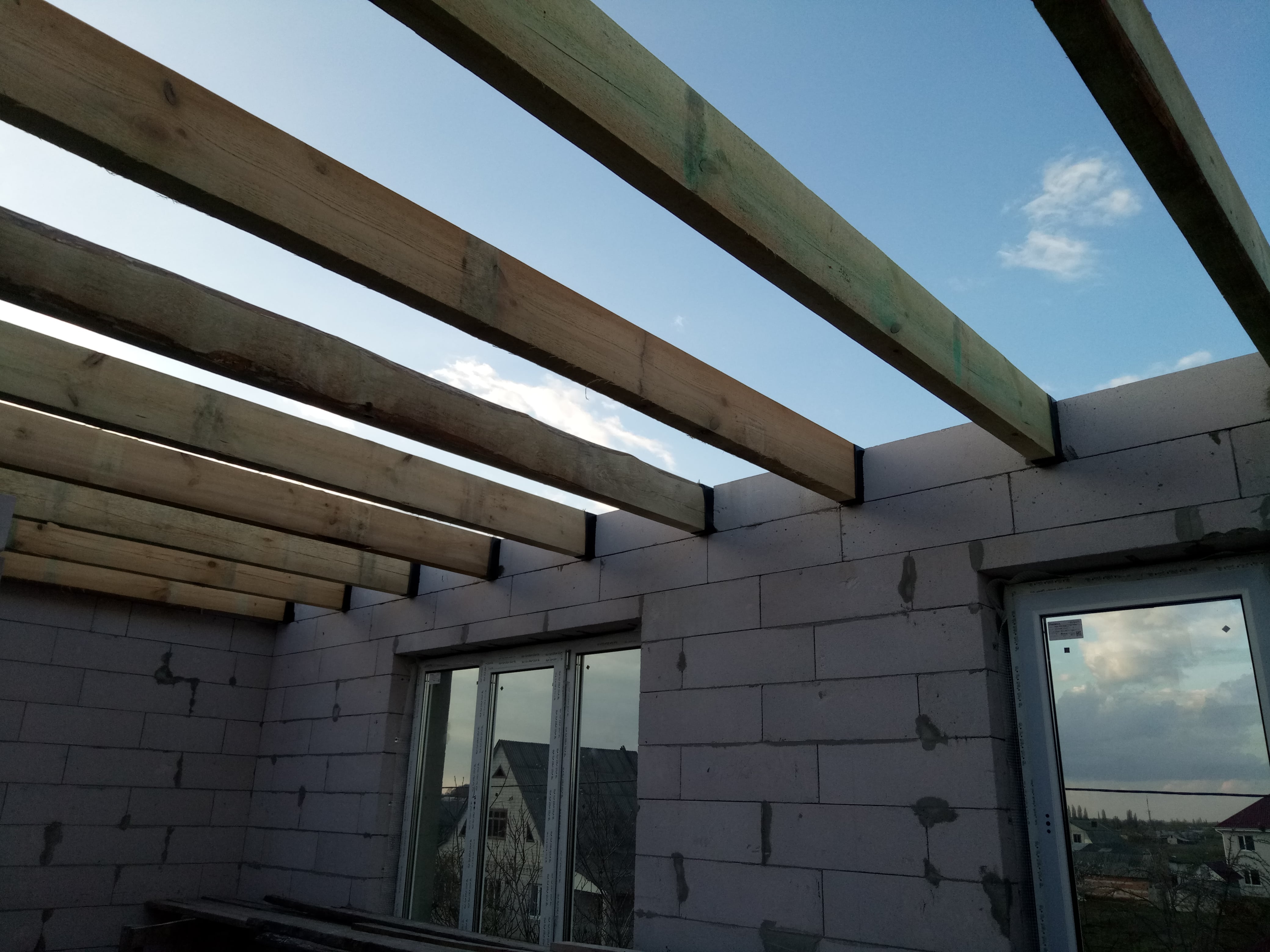

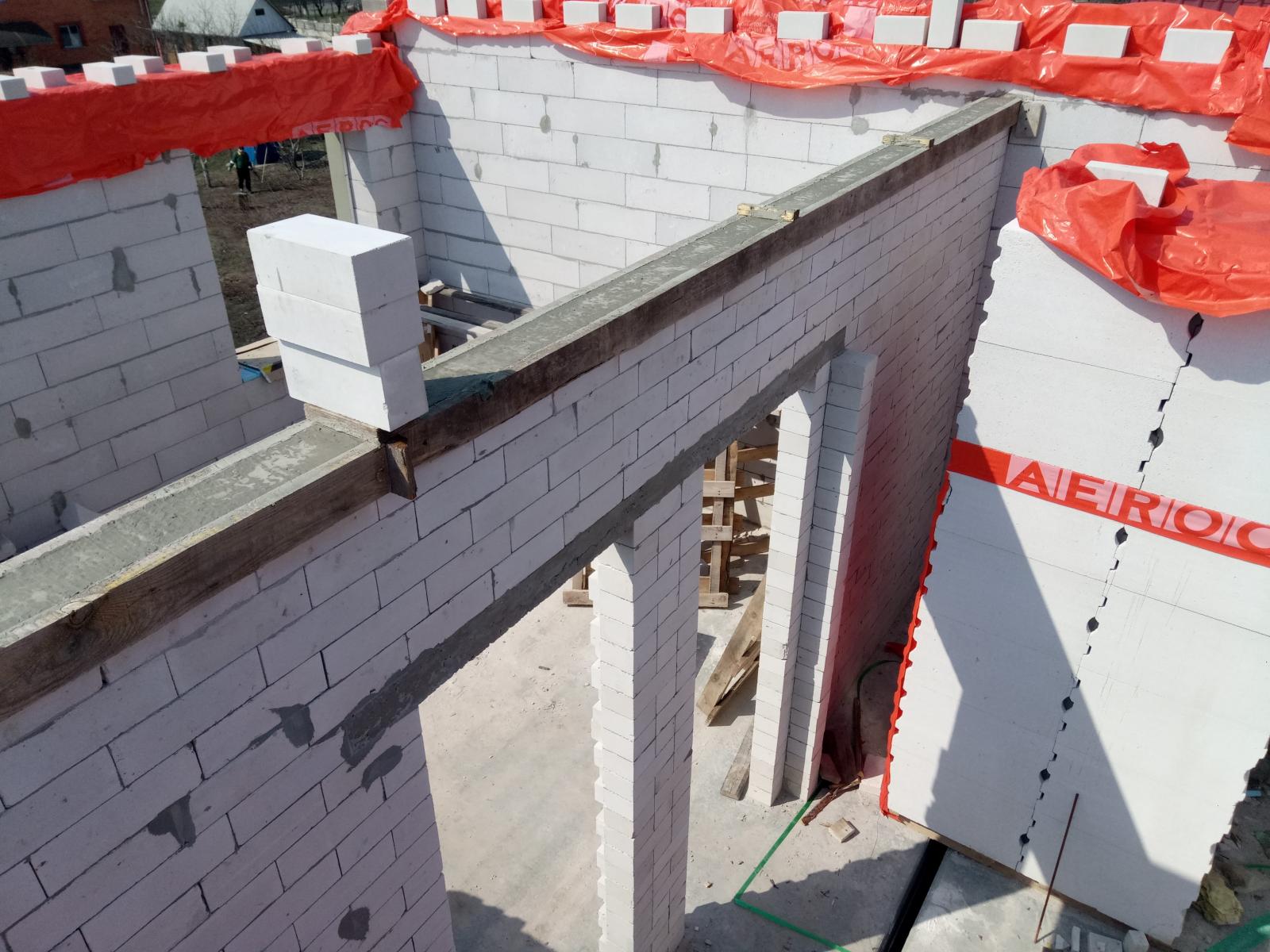

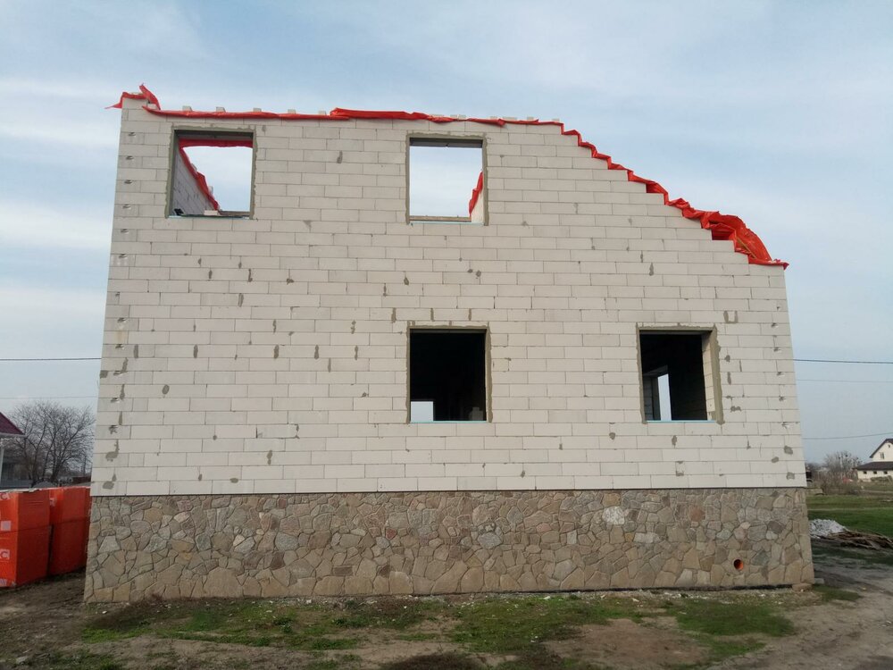

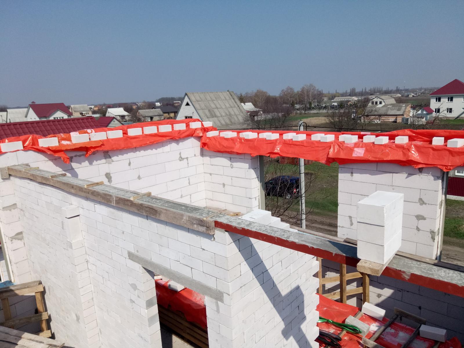

HumanKM Опубліковано: 14 квітня 2018 Автор Поділитись Опубліковано: 14 квітня 2018 Ніяк не доберуся до компа То працюю, то Спробую по порядку: Залив два бетонні армопояси на перегородках, вони стягуватимуть між собою протилежні стіни будинку і слугуватимуть опорою для сволоків, при улаштуванні перекриття 1 Посилання на коментар Поділитися на інших сайтах More sharing options...

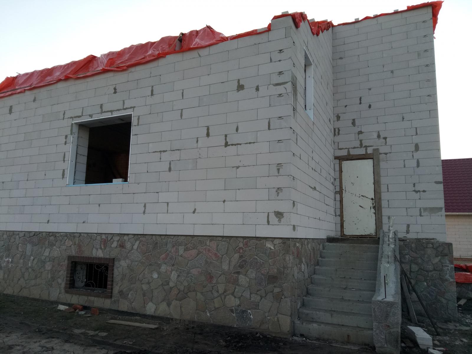

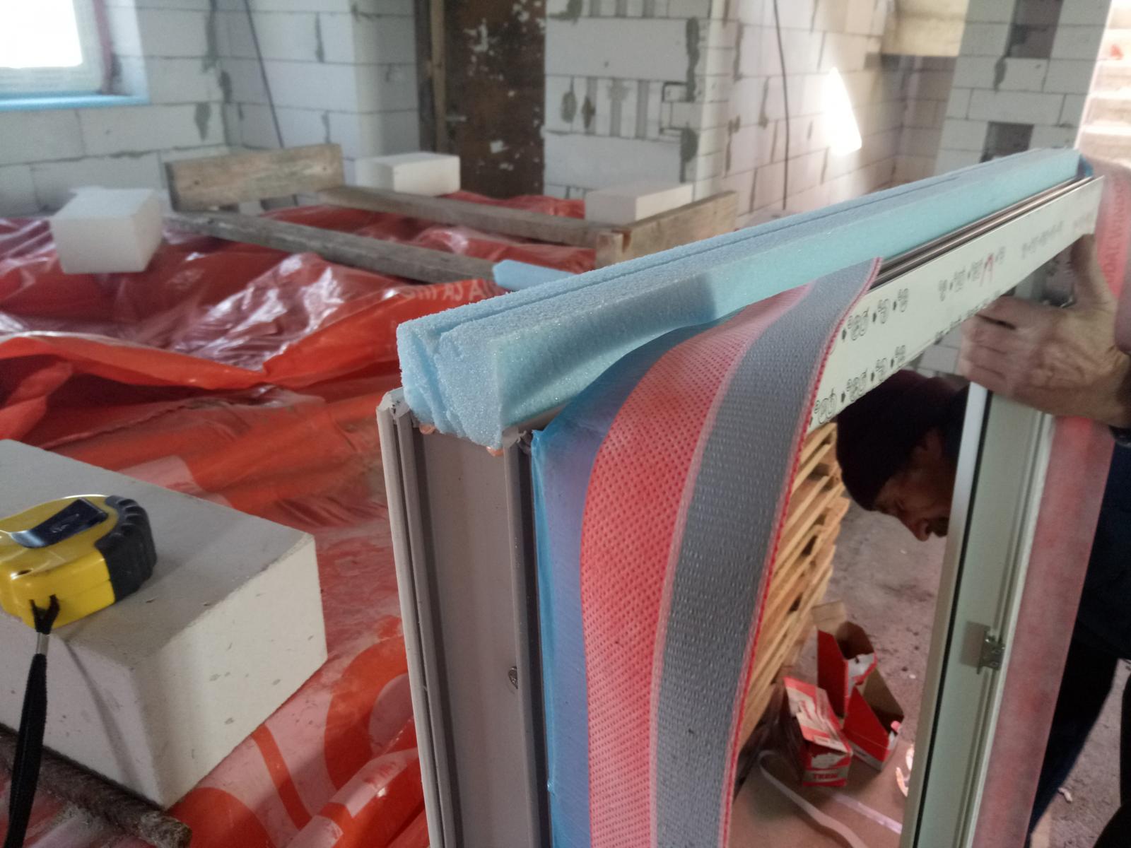

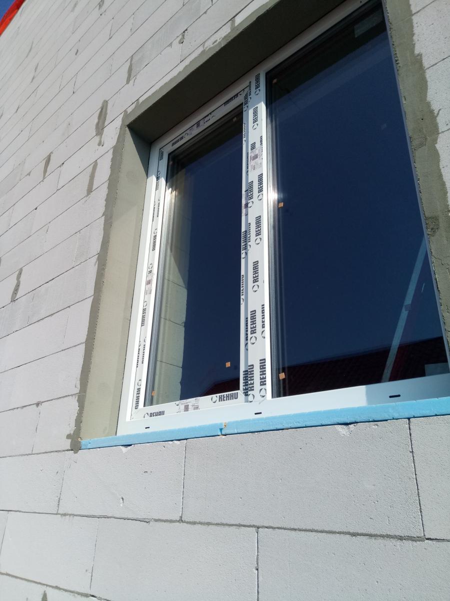

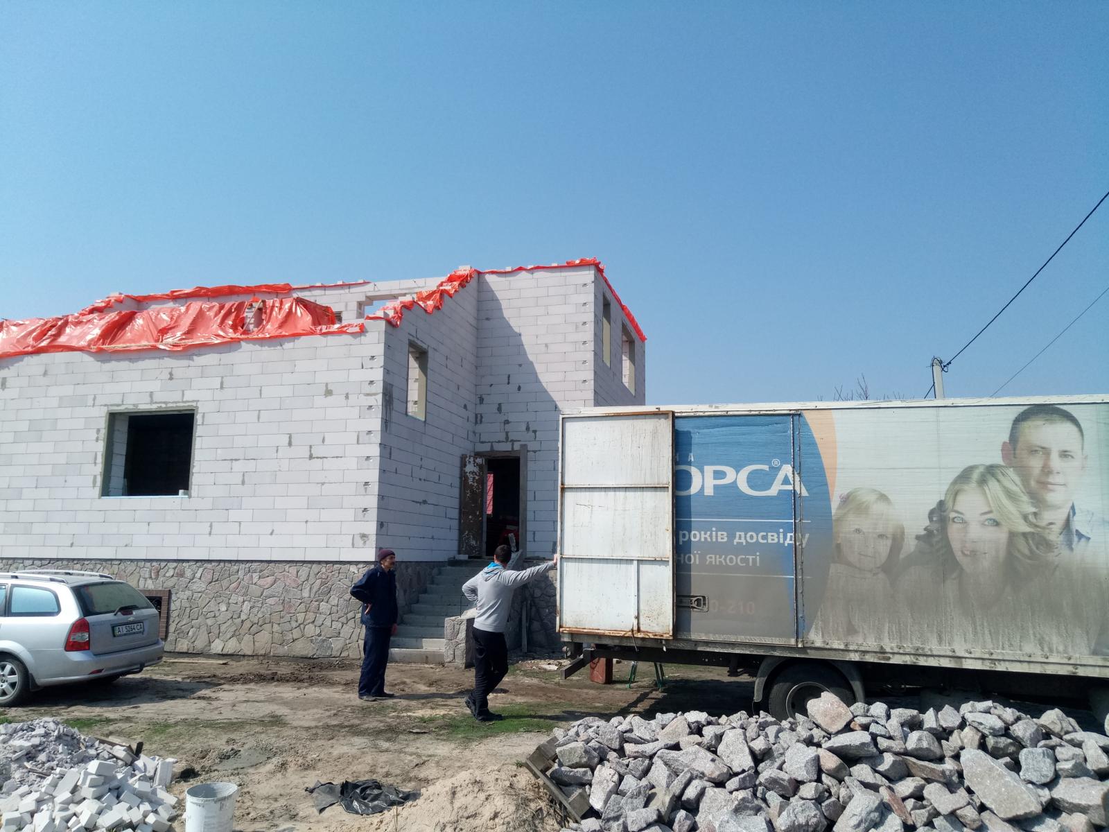

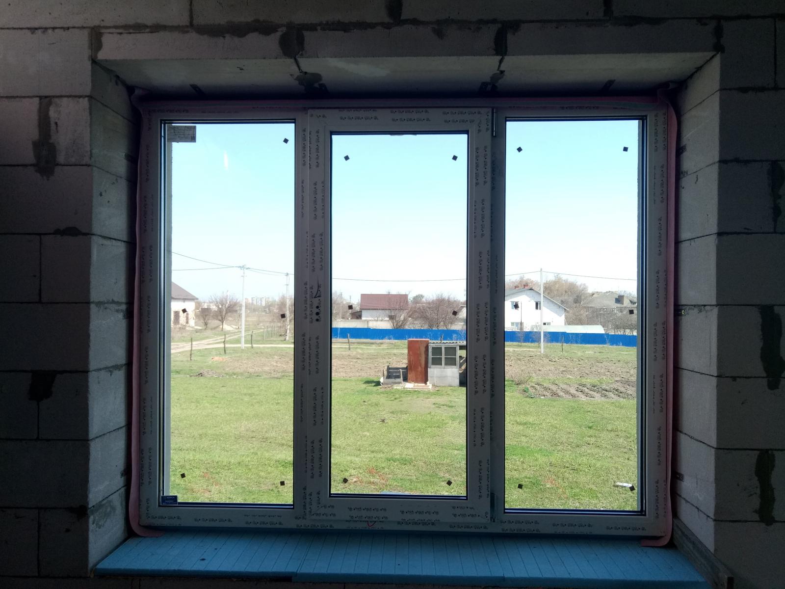

HumanKM Опубліковано: 14 квітня 2018 Автор Поділитись Опубліковано: 14 квітня 2018 (змінено) Нарешті я та дорога (розкисша після зими) стали готові прийняти вікна. Зустрічайте - вікна від компанії КОРСА Одне задоволення робити монтаж вікон в заздалегідь підготовлені мною пройоми з четвертями. Все фактично ідеально. Вікна всі стандартних розмірів, ніякого тобі на 5мм більше чи на 10мм менше. Вкинув вікно - і вже все в рівні, де не де робив не суттєву корекцію. Монтаж намагаюся робити за всіма правилами, використовую лєнту Саудал паронепроникну і ПСУЛ. Вікна не довставляю до чвертки на 4мм, щоб на таку ширину розправився псул. Змінено 14 квітня 2018 користувачем HumanKM 5 Посилання на коментар Поділитися на інших сайтах More sharing options...

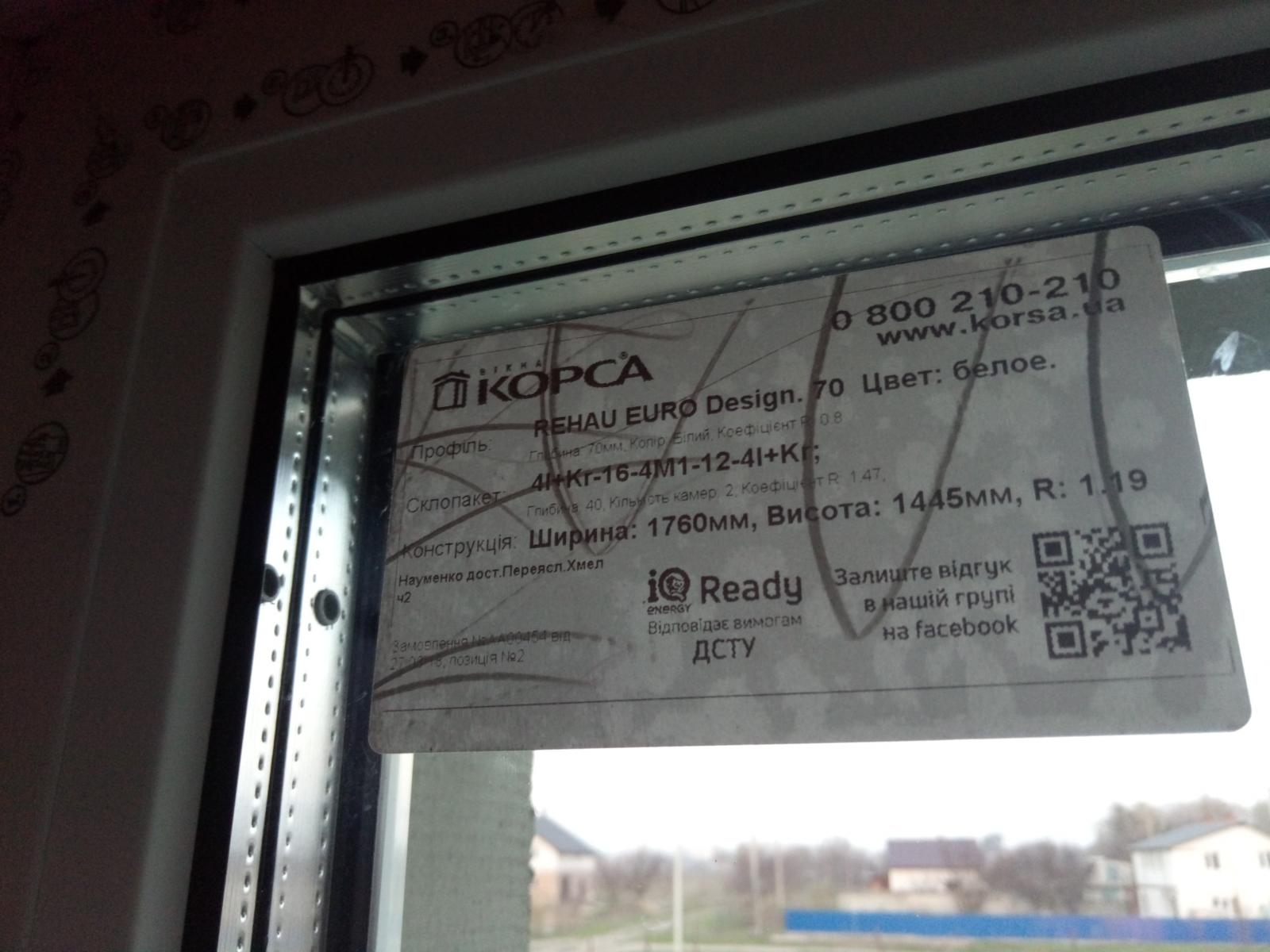

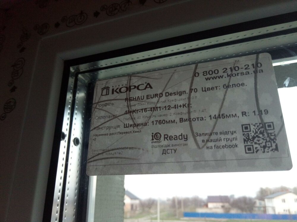

HumanKM Опубліковано: 14 квітня 2018 Автор Поділитись Опубліковано: 14 квітня 2018 Тепер трошки розповім про вікна. Вікна придбав я у -Naum- Отримав від нього пропозицію від якої я не зміг відмовитися. З вікнами я працюю не вперше, бачив багато виробів, але іменитих ніразу. Отже враження: тут вся справа в дрібничках і вони приємно дивують. Якість виготовлення віконних конструкцій приємно вражає. Проявляється як я вже й казав в дрібницях. Всі імпости на герметиках, в підвіконному профілі так звана ковбаска, склопакети ідеально підігнані по розмірам, завдяки чому відмінно розклинюються по бокам. Короче негативного не знайшов нічого, лише позитивні враження. 2 Посилання на коментар Поділитися на інших сайтах More sharing options...

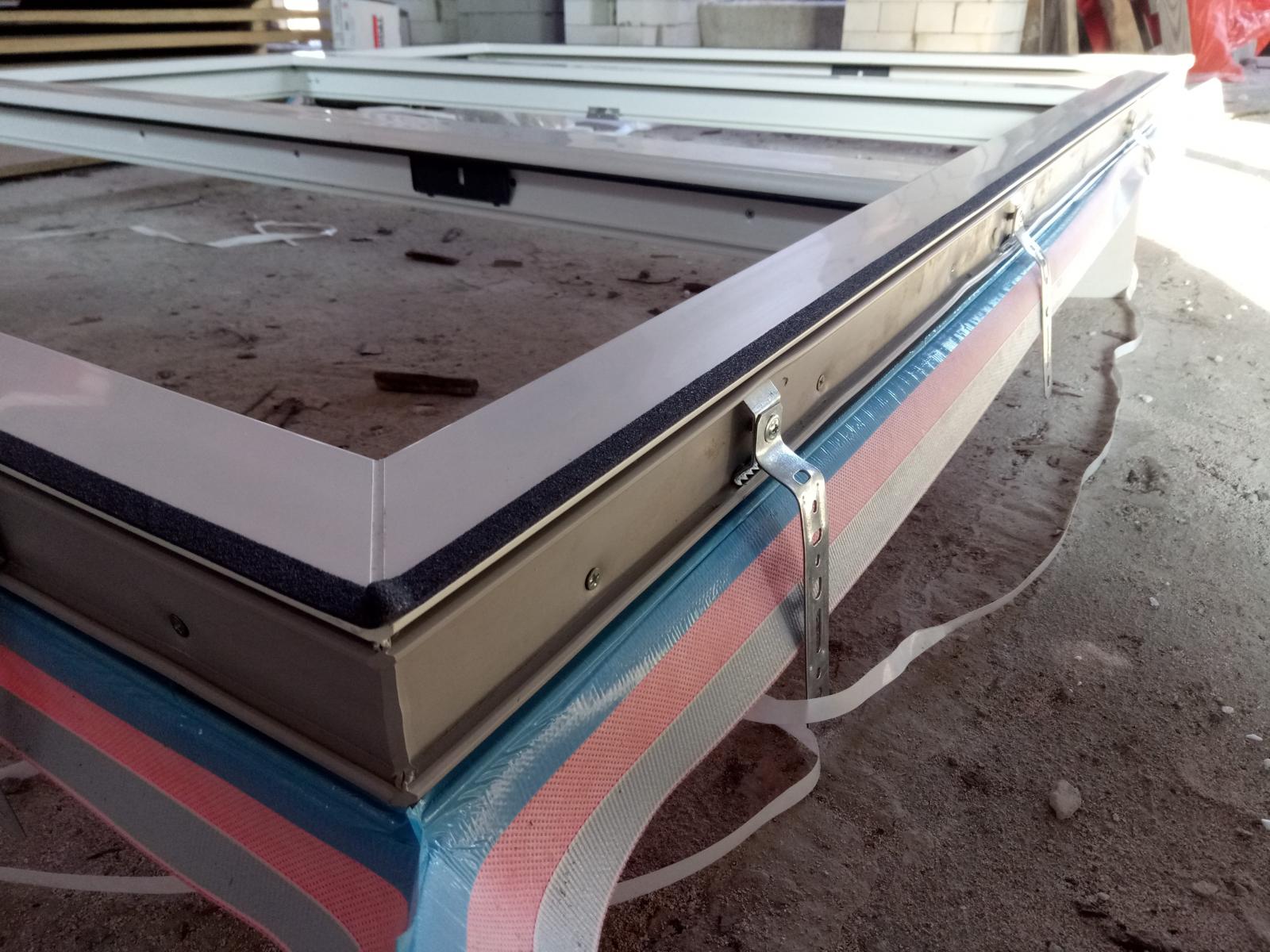

shneider_vova Опубліковано: 15 квітня 2018 Поділитись Опубліковано: 15 квітня 2018 1) нет фотографий с наклеенным псул на окно, до установки? 2) подставочники вы же меняли? Получается, тот, что пришел с завода с герметиком - в утиль? 3) чем пластины крепили к газобетону? Посилання на коментар Поділитися на інших сайтах More sharing options...
HumanKM Опубліковано: 15 квітня 2018 Автор Поділитись Опубліковано: 15 квітня 2018 1) нет фотографий с наклеенным псул на окно, до установки? 2) подставочники вы же меняли? Получается, тот, что пришел с завода с герметиком - в утиль? 3) чем пластины крепили к газобетону? Ну як же так? 1. Фото вікна з наклеїним псулом та пароізоляцією до монтажу 2. Фото приклеіного еппс замість підставочного профіля Рідні профіля демонтував бо: Вони вищі за еппс і з ними вікно б не правильно стало по висоті. Вважаю що незважаючи ні на що, монтаж на еппс буде кращим. 3. Пластини до гб кріпив на вставки 8х60 саморізами 6х60 по 2 шт на пластину. Якщо брати тонші саморізи, то вставка погано розжимається і провертається. 1 Посилання на коментар Поділитися на інших сайтах More sharing options...
Undertone Опубліковано: 15 квітня 2018 Поділитись Опубліковано: 15 квітня 2018 А чому вирішили зробити чверті саме до монтажу вікон? Є якісь переваги у порівнянні з улаштуванням відкосів після монтажу вікон? Посилання на коментар Поділитися на інших сайтах More sharing options...
HumanKM Опубліковано: 15 квітня 2018 Автор Поділитись Опубліковано: 15 квітня 2018 А чому вирішили зробити чверті саме до монтажу вікон? Є якісь переваги у порівнянні з улаштуванням відкосів після монтажу вікон? я прагнув поставити вікна з використанням ПСУЛу, а його треба в щось впирати, а саме в четверть. Тепер, коли псул є, піню і з зовнішньої сторони ніяких монтажних пін, Піна всередині ПСУЛом отримала гідроізояцію і захист від сонця. Ще одна з причин - це те що оздоблювати фасад я буду не в цьому році, а жити планую на зиму вже в будинку. Тому утеплена ппсом четверть з накинутим армослоєм, зможе рік=два чекати на оздоблення фасадної частини, не боячись сонця й холоду... 3 Посилання на коментар Поділитися на інших сайтах More sharing options...
shneider_vova Опубліковано: 16 квітня 2018 Поділитись Опубліковано: 16 квітня 2018 Еще пару вопросов: 1) как готовите псул к монтажу (охлажение и т.п. ?) Или неважно - если распрямится, то подожмется в процессе монтажа? 2) подставочный профиль просто стоит на нижнем сплошном листе ЭППС? там есть пена между подставочником и листом? Креплений пластинами нет? 3) получается, крепление в газобетон - на обычный дюбель и саморезы. Очень многие критикуют такой способ монтажа - при динамических нагрузках дюбель будет постепенно выкрашивать газобетон. Почему не применили специальные дюбеля для газобетона? (вопрос не в плане критики, а для понимания аргументации) Посилання на коментар Поділитися на інших сайтах More sharing options...
HumanKM Опубліковано: 16 квітня 2018 Автор Поділитись Опубліковано: 16 квітня 2018 Еще пару вопросов: 1) как готовите псул к монтажу (охлажение и т.п. ?) Или неважно - если распрямится, то подожмется в процессе монтажа? 2) подставочный профиль просто стоит на нижнем сплошном листе ЭППС? там есть пена между подставочником и листом? Креплений пластинами нет? 3) получается, крепление в газобетон - на обычный дюбель и саморезы. Очень многие критикуют такой способ монтажа - при динамических нагрузках дюбель будет постепенно выкрашивать газобетон. Почему не применили специальные дюбеля для газобетона? (вопрос не в плане критики, а для понимания аргументации) 1. ніяк, він розправляється зараз кілька годин, цього часу більш ніж достатньо 2. кріплень немає, профвль з еппс приклеїний до еппс на клей-піну саудал 3. ті дюбеля для гб що мені сподобалися коштують в 5разів дорожче, я зажлобився. я набрав в магазині різних дюбелів і саморізів і пробував кріпити до стіни експериментальну пластину, обрав найміцніші, повірте, дууже кріпко тримають. 1 Посилання на коментар Поділитися на інших сайтах More sharing options...

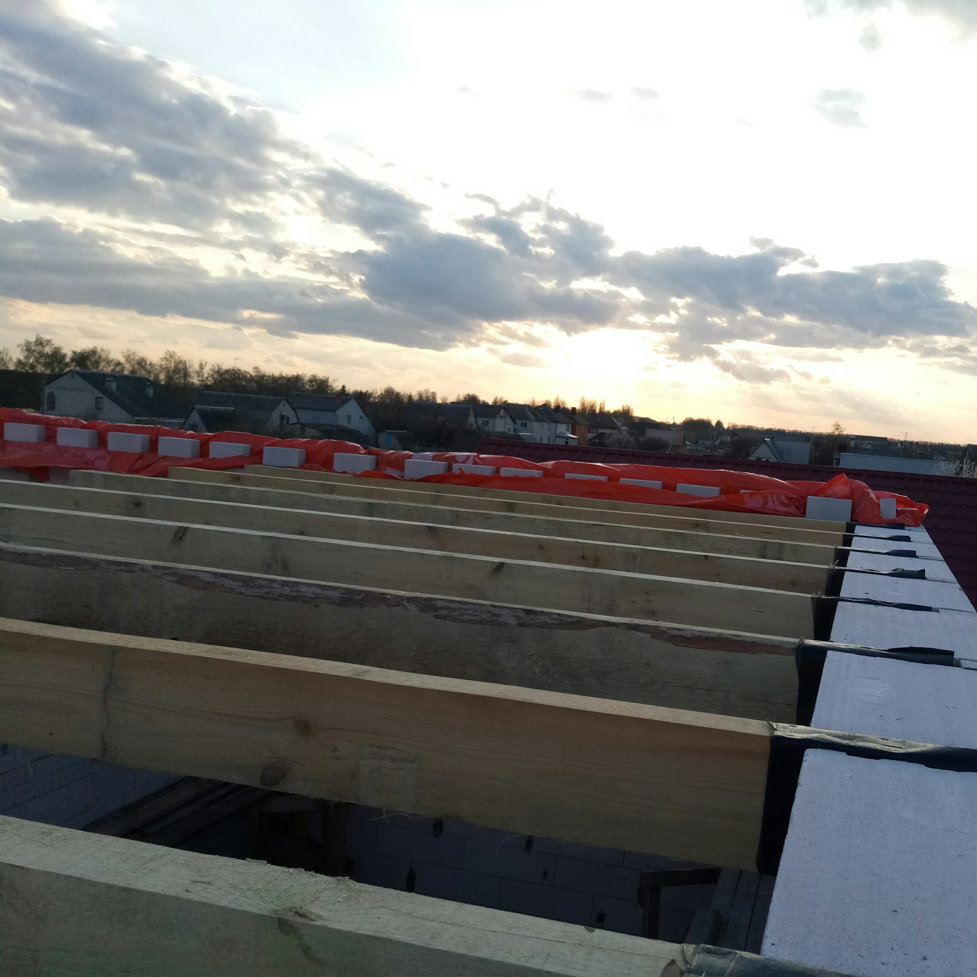

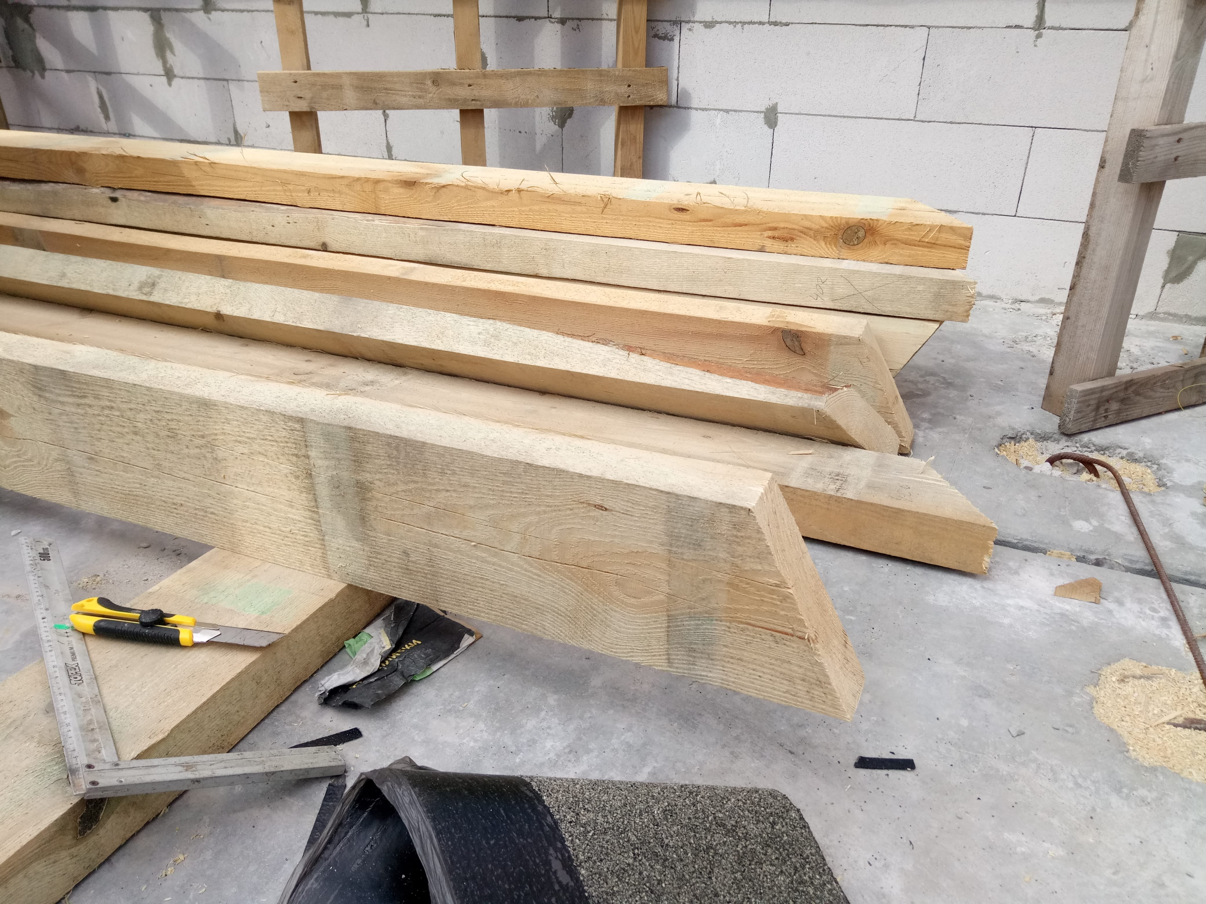

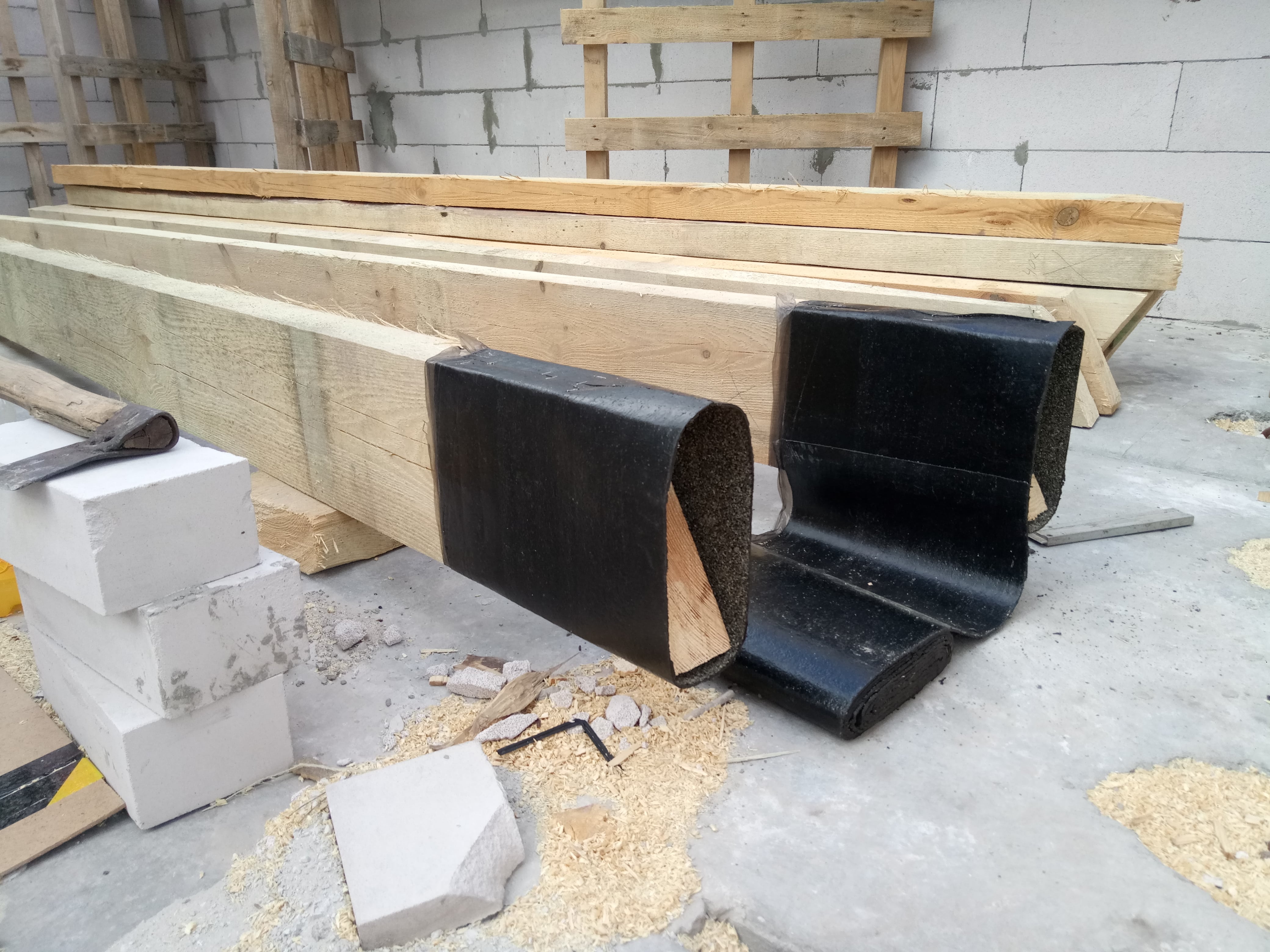

HumanKM Опубліковано: 18 квітня 2018 Автор Поділитись Опубліковано: 18 квітня 2018 Сьогодні день СВОЛОКІВ Сволочі за зиму підсохли, полегшали... Всі були підрізані по довжині. Всі що вмуровуються в ГБ зарізані під 30гр, так як пише технічка аерока. Ну і почав розкладати, якщо буде погода, то завтра дороблю. Посилання на коментар Поділитися на інших сайтах More sharing options...
Antrate Опубліковано: 18 квітня 2018 Поділитись Опубліковано: 18 квітня 2018 Чому не тепла дистанція? На такий склопакет саме вона була б оптимальна. Посилання на коментар Поділитися на інших сайтах More sharing options...
