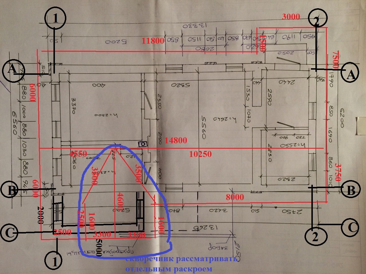

буржуй76 Опубліковано: 13 червня 2016 Поділитись Опубліковано: 13 червня 2016 Доброго дня! Задумал мансардный этаж, дом старый одноэтажный, стены 380мм шлакоблок, фундамент бутобетон глубиной 900 на 600, крыша планируется двускатная битумка с скворечником под лестницу в пристройке, сделали пристройку под лестницу, с ее стороны фронтон/крыша симметричные (фасад в осях А-С). Другой фронтон (фасад в осях В-А) несимметричный, слева стенка по расчетам в районе 2000 мм- те армопояс, мауэрлат, вертикальные стойки по 2 метра и потом стропила, а справа армопояс, мауэрлат, стропила, через 1,5 метра стойка для подпора. Вопрос - не сложится ли конструкция при таких высоких стойках слева (2 метра) например зимой под снегом и тд? Не хочется гнать несущую стенку на эти 2 метра, тем более ее перевязать не с чем толком кроме фронтонов (те контур не замкнут). Фронтоны и стенку планировал из 200 мм газобетона проложить за плоскостью стоек (те не несущий). Поделитесь опытом и соображениями))фасад 111.PDFфасад 222.PDFфасад 333.PDFфасад 444.PDF Посилання на коментар Поділитися на інших сайтах More sharing options...
буржуй76 Опубліковано: 14 червня 2016 Автор Поділитись Опубліковано: 14 червня 2016 Неужели ни у кого замечаний/соображений нет? Очень не хочется накосячить. Просто приезжало куча кровельщиков - все смотрели, сделаем, никаких замечаний, а вчера появился прораб - и говорит есть шансы, что сложится, стойки то за счет чего держатся.... И чувствую что есть правда в его словах.. Посилання на коментар Поділитися на інших сайтах More sharing options...

буржуй76 Опубліковано: 14 червня 2016 Автор Поділитись Опубліковано: 14 червня 2016 а вы гляньте, она с другого фронтона и симметричная)) а вот этот такой рождается.. Посилання на коментар Поділитися на інших сайтах More sharing options...

буржуй76 Опубліковано: 14 червня 2016 Автор Поділитись Опубліковано: 14 червня 2016 Вопрос - не сложится ли конструкция при таких высоких стойках слева (2 метра) например зимой под снегом и тд? уточняю, коли в чертежи неохота лезть, основание 6500, высота по коньку 4000 (конек несимметричен относительно основания - 2250/4250), слева стойка 2000 высотой над мауэрлатом, потом стропилина короткая около 3000, справа от конька стропилина 6000, на высоте 1500 - стойка/подпорка, бантина на высоте 2700 Посилання на коментар Поділитися на інших сайтах More sharing options...
Nikolay Опубліковано: 14 червня 2016 Поділитись Опубліковано: 14 червня 2016 уточняю, коли в чертежи неохота лезть, да не проблема залезть. но проще сразу смотреть на что-то конкретное конек несимметричен относительно основания сам по себе этот факт не есть проблема не сложится ли конструкция при таких высоких стойках слева (2 метра) например зимой под снегом и тд? Оценку устойчивости нужно делать на основании боль-мень внятного проекта стропил (чего нет) но на данный момент, однозначно конструкция представляется "хлипкой". Помимо стропил, есть ещё и подстропильная конструкция. Сами по себе стойки имеют хороший запас прочности. Там переживать не приходится. Сразу есть замечания: при таких свесах (700 мм) в торцах - однозначно нужно собирать систему прогонов: мауэрлат с вылетом (консольный свес), коньковый прогон и между ними по прогону нужно свесить. Ибо под снегом или от ветра может это дело пронуться/улететь соотсвтетсвенно. Короче, нужна подстропильная система. Где и как её опереть - нужно смотреть. Посилання на коментар Поділитися на інших сайтах More sharing options...
