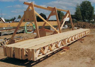

Jerry89 Опубліковано: 12 червня 2016 Поділитись Опубліковано: 12 червня 2016 Изначально планировал перекрытие и стропильную систему из готовых заводских ферм, но не хочется потом на потолке играться с этими пленками, рейками и гипсокартоном. Интересно возможно ли залить монолит? (пролёт 7.1 на 9.3 несущих стен внутри нет, сверху чердак) Посилання на коментар Поділитися на інших сайтах More sharing options...

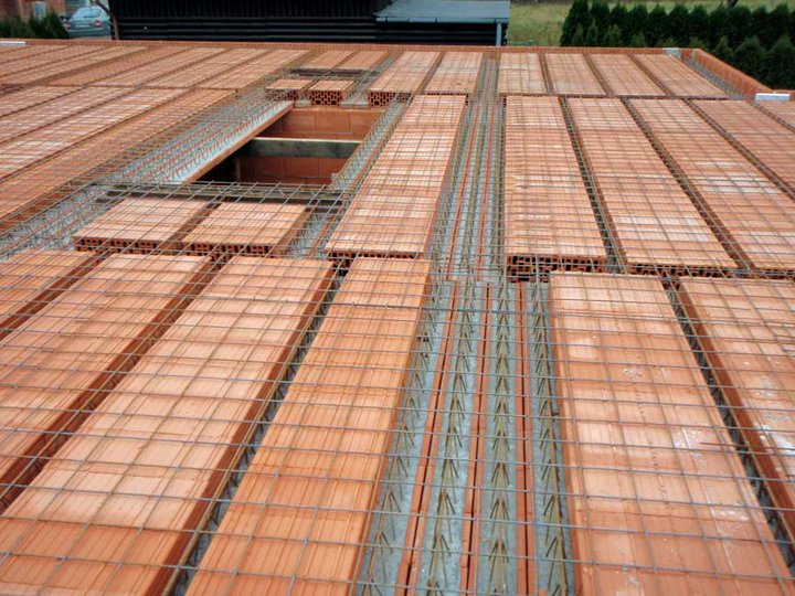

Grineko Опубліковано: 13 червня 2016 Поділитись Опубліковано: 13 червня 2016 Изначально планировал перекрытие и стропильную систему из готовых заводских ферм, но не хочется потом на потолке играться с этими пленками, рейками и гипсокартоном. Интересно возможно ли залить монолит? (пролёт 7.1 на 9.3 несущих стен внутри нет, сверху чердак) Есть аналог "Теривы" керамическое,та же система сборки "лего" трех толщин 15,19,23см. Длина балки до 8,25 ..рабочая-7,90. Это перекрытие легче и теплее чем все другие. 1 Посилання на коментар Поділитися на інших сайтах More sharing options...
Hordi Опубліковано: 13 червня 2016 Поділитись Опубліковано: 13 червня 2016 Ищите б.у. плиты ПКЖ, отрежете лишнее. Хотя обычные деревянные фермы - самое оно. Посилання на коментар Поділитися на інших сайтах More sharing options...
Jerry89 Опубліковано: 14 червня 2016 Автор Поділитись Опубліковано: 14 червня 2016 Решено не експерементировать и ничего не выдумывать, остановился на варианте с фермами. Тему можно закрывать. Посилання на коментар Поділитися на інших сайтах More sharing options...

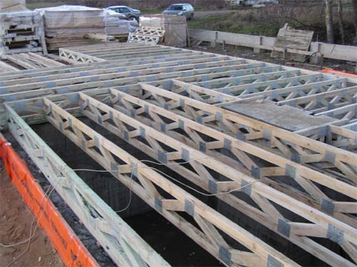

Nikolay Опубліковано: 14 червня 2016 Поділитись Опубліковано: 14 червня 2016 Решено не експерементировать и ничего не выдумывать, остановился на варианте с фермами. Тему можно закрывать. Есть ещё вариант выполнить из ферм на МЗП чердачное перекрытие: А крышу выполнить стандартным образом. В местах опирания крыши можно спарить фермы (заводской конструктор разберётся) В теории может быть дешевле 1 Посилання на коментар Поділитися на інших сайтах More sharing options...
