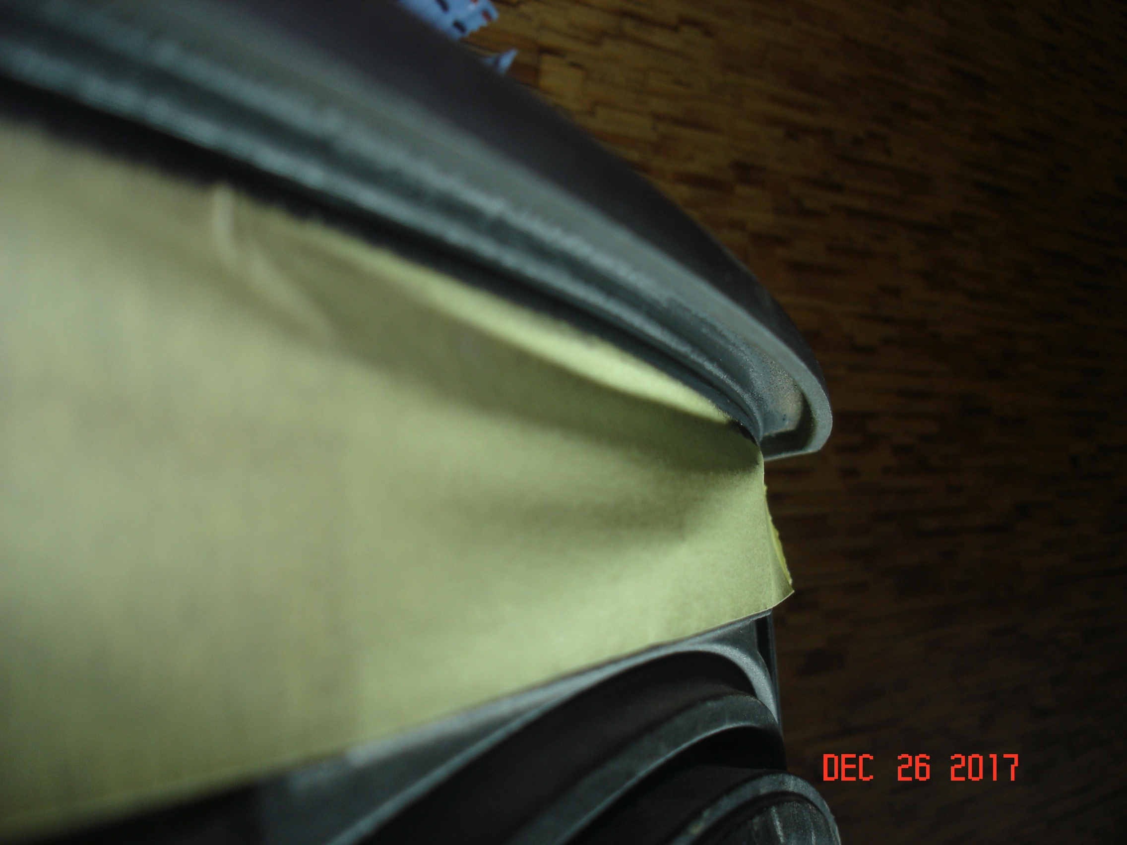

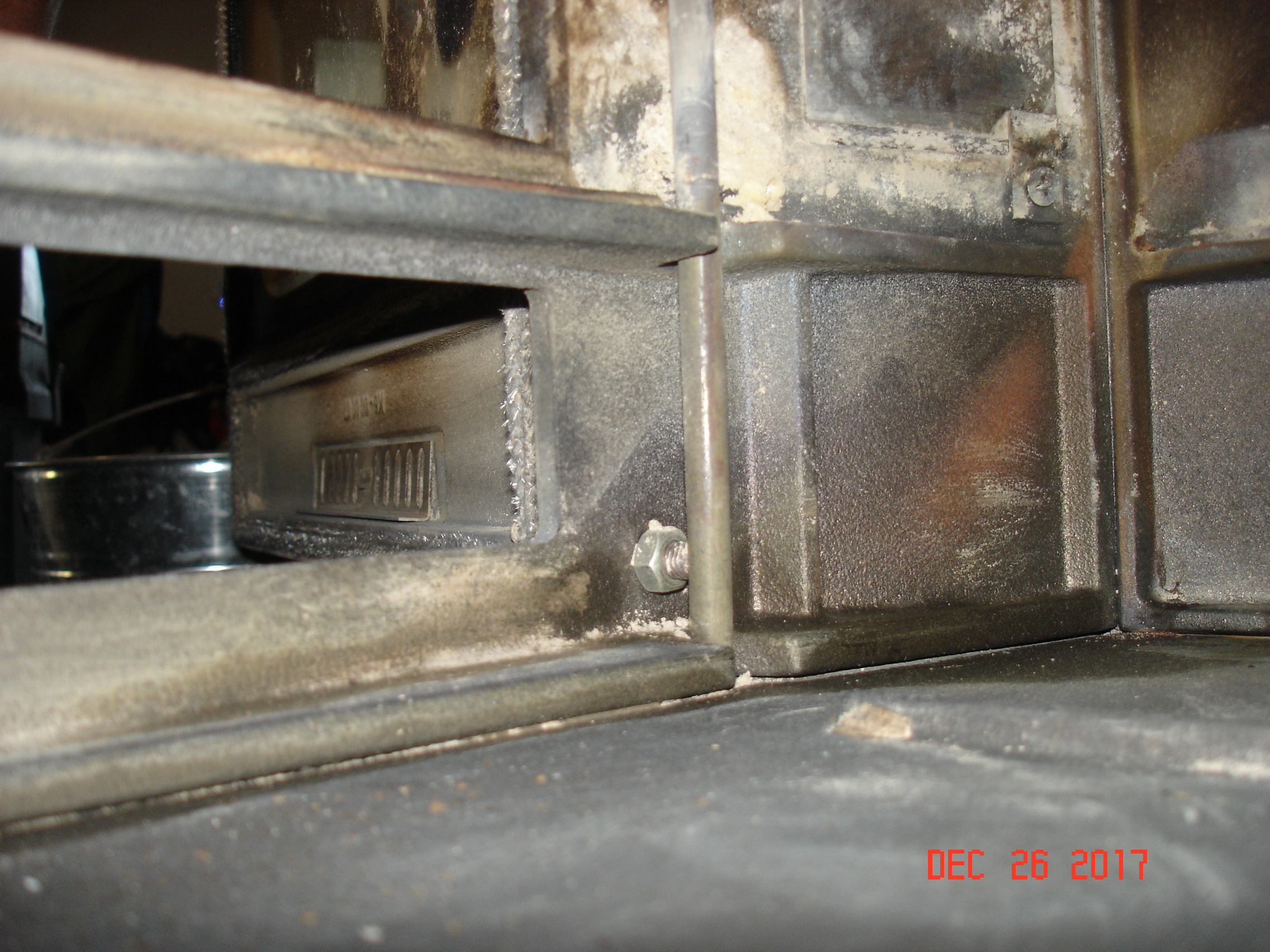

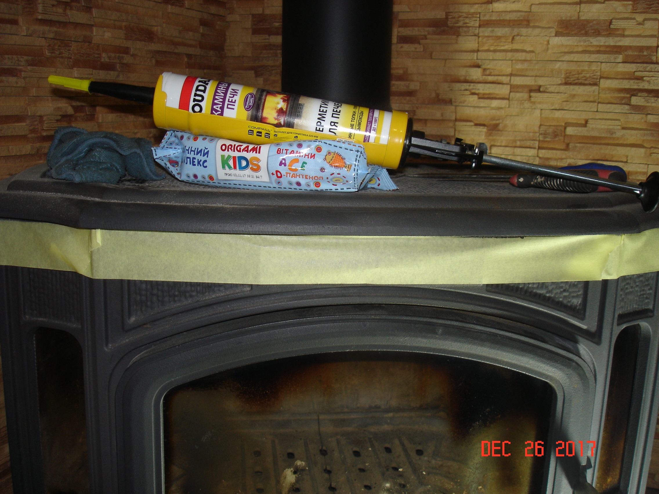

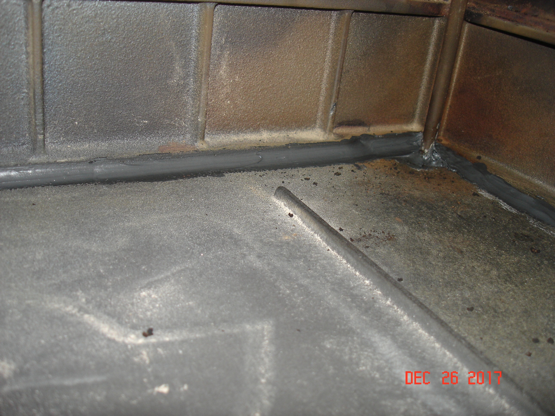

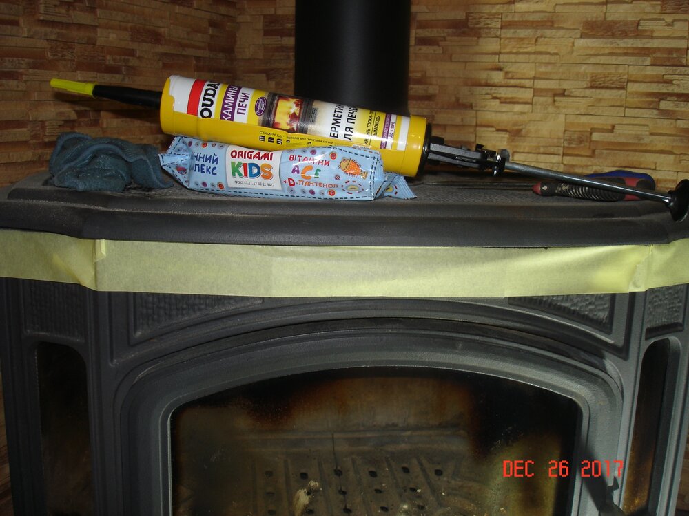

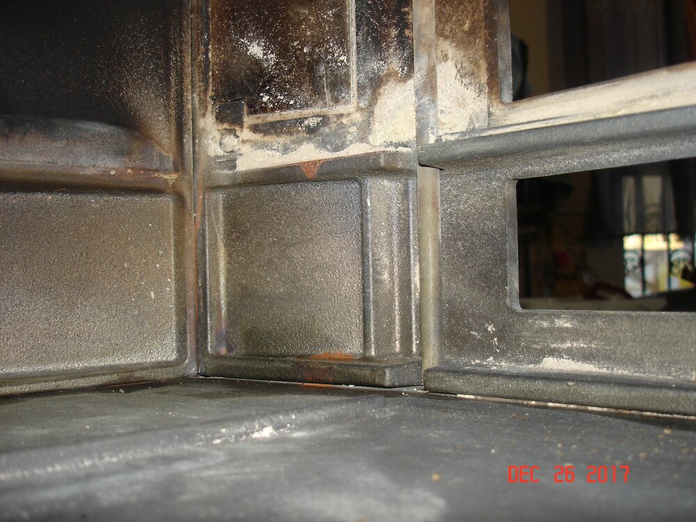

fed-vitalii Опубліковано: 30 грудня 2017 Поділитись Опубліковано: 30 грудня 2017 Моя коза в работе с 15 года , на днях сделал ей легкое ТО :D за герметизировал ее снаружи и внутри . Еще сразу после запуска ее в работу было замечено что при закрытых верхней и нижней заслонках нельзя было отрегулировать внутри процесс горения , установить на тление , дрова быстро сгорали , как по мне . Еще в теме о шестой козе , этой на то время не было, я писал о этой проблеме , там даже видео с производства выложили что при сборке все герметизируют и все такое . В общем работа была мной проделана , времени это заняло не много и как говорится результат на лице ( улыбка ) , загрузки дров в полночь хватает до пол шестого утра и в печке еще есть жар , ну как то так 1 Посилання на коментар Поділитися на інших сайтах More sharing options...

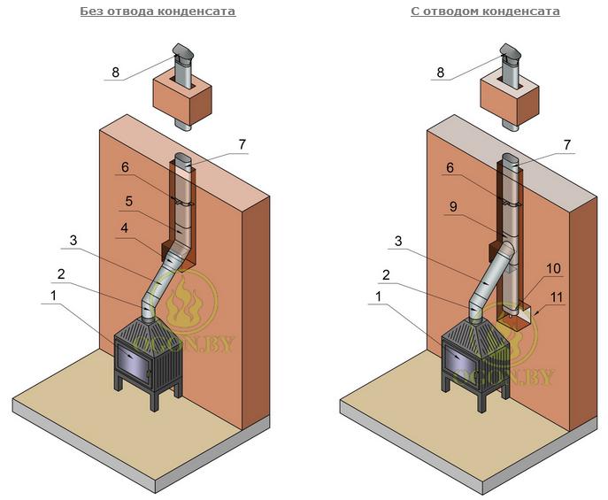

revix Опубліковано: 11 листопада 2018 Поділитись Опубліковано: 11 листопада 2018 при растопке дым идет внутрь комнаты, после того, как печь остыла из поддувала и верхней заслонки в комнату просто входит поток холодного воздуха Тут наверно телепаты сидят и видят вашу топку с дымоходом закрытыми глазами. Воздух заходит в помещение - наличие флюгера или неверно установлена высота дымохода. И самое неприятное - уже несколько дней, в то время как печь не топится, на верхней части печи образуется конденсат. Предположу, что труба без кондетсатосборника. Конденсат это обыденность всех печей и топок, ничего удивительного. Посилання на коментар Поділитися на інших сайтах More sharing options...
