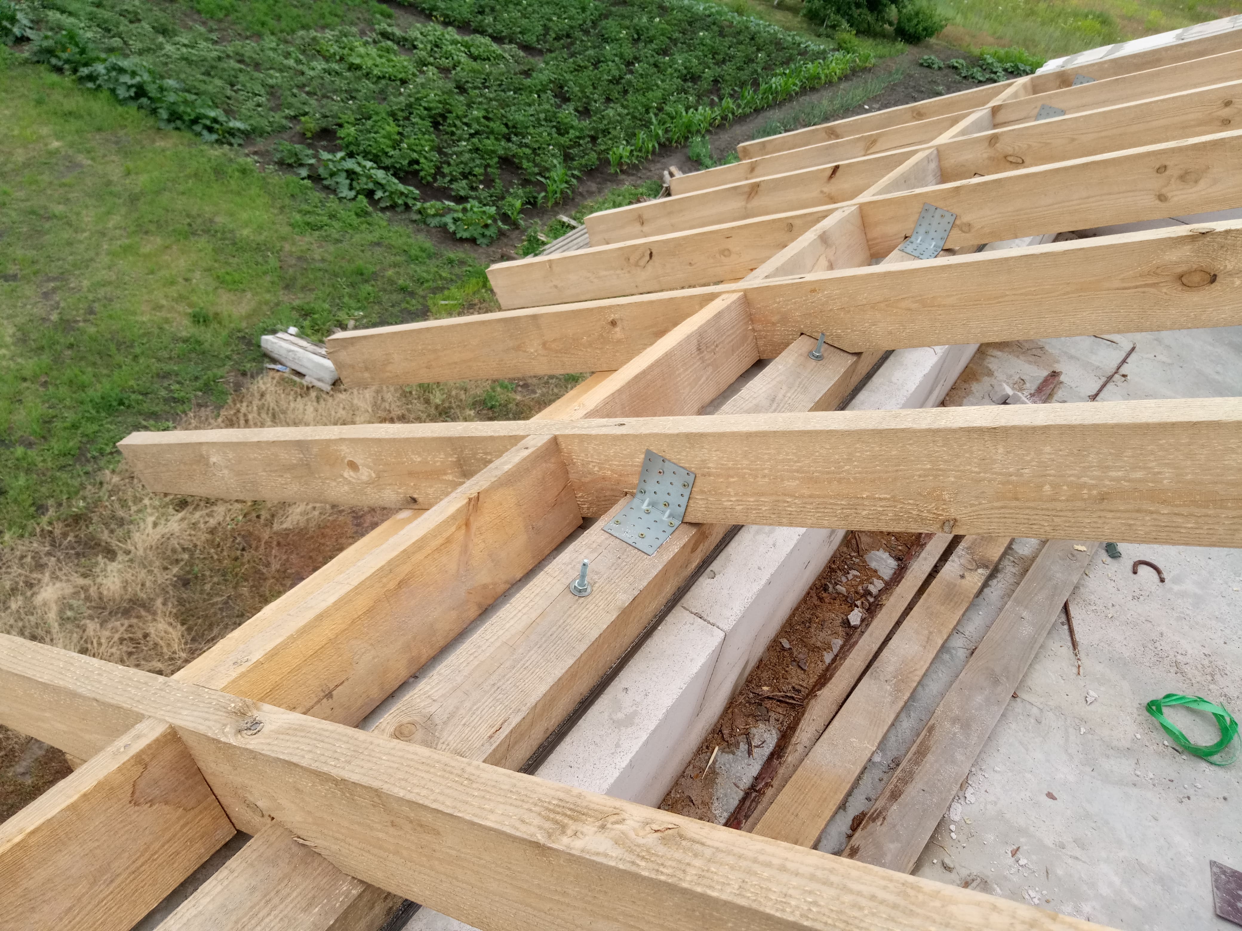

HumanKM Опубліковано: 5 серпня 2019 Поділитись Опубліковано: 5 серпня 2019 я теж лажонув з деревом. Купив осінню і не встиг зробити кришу. До весни все повикручувало так шо кабздєц. Мауерлат 150*150, стропила 150*50. Мауерлат притягнеться і вирівняється, тому не парься. АЛЕ! Прижимай не зараз. Підтягни, на другий день ще тідтягни..., намочи, або по дощу підтягни і так поки не ляже. Я вже не памятаю, та раза за два-три помоєму я свої мауерлати притіг і вирівняв. От з стропилами більша засада. Монтував коряві. Щоб вирівняти, розклинював всі стропила огризками стропил 150*50. Тобто в мене між стропил 590мм., я підрізав обрізок до 590мм і забивав між стропил. Ще помагав великою попкою, тіки під неї треба підкладати металеві уголки, бо рве дерево. Потім там де пуза сильні були (вмисно ставим пузами до неба) Зняв лишки електрорубанком. Короче гемор ше той - но рішаємий. 2 Посилання на коментар Поділитися на інших сайтах More sharing options...

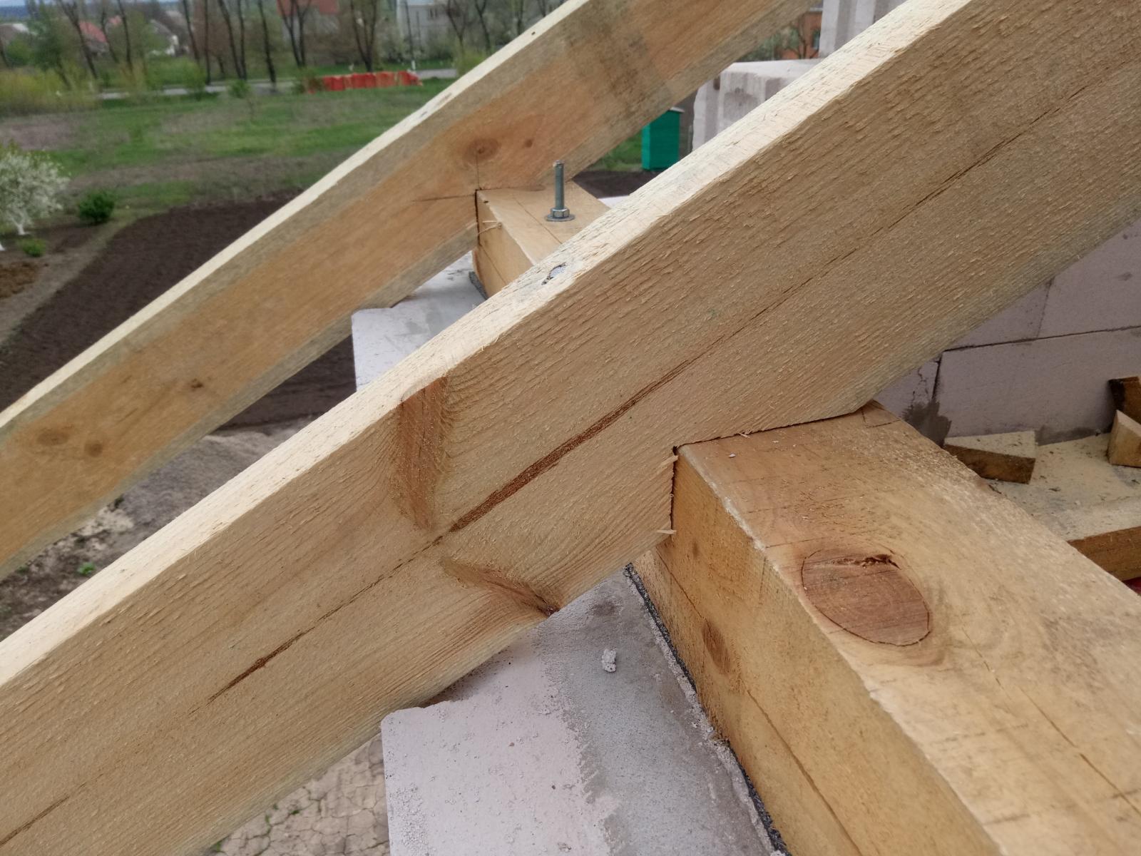

HumanKM Опубліковано: 21 жовтня 2019 Поділитись Опубліковано: 21 жовтня 2019 Вітаю! Дайте пораду, треба на зиму закривати мауерлати плівкою, чи хай будуть відкриті? Мав таку ж проблему. Я накрив плівкою, але щоб деревоине поцвіло, я поклав на мауерлат, під плівкою цеглу, з шагом по 40-50см. Таким чином під плівкою був простір з гуляючим повітрям. Перезимувало відмінно. Добавлено через 7 минут Мав таку ж проблему. Я накрив плівкою, але щоб деревоине поцвіло, я поклав на мауерлат, під плівкою цеглу, з шагом по 40-50см. Таким чином під плівкою був простір з гуляючим повітрям. Перезимувало відмінно. https://www.stroimdom.com.ua/forum/attachment.php?attachmentid=614085&d=1524680317 Це фото перезимувавшого під плівкою мауерлату. 1 Посилання на коментар Поділитися на інших сайтах More sharing options...
