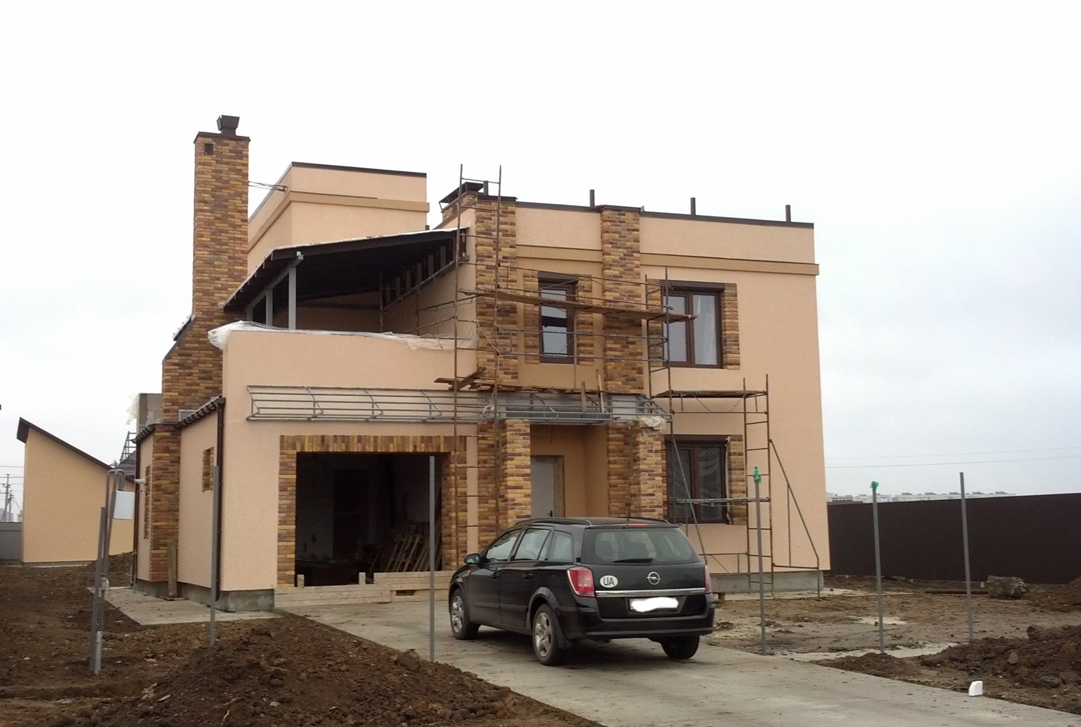

Двухэтажный маленький домик, Кийлов
Космоболец

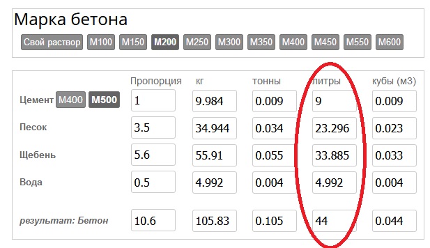

От я як раз і збирався робити пропорцію на 10 л цементу 3 піску і 5-6 щебню... Ось тільки води не 5 літрів, а 10 ....
Та тільки таку пропорцію калькулятор оцінює як 44 літри і пропонуєтся вона для бетономішалки на 180 літрів :o

Так не я даю, калькулятор дає, я тільки трохи округлив в більший бік
Я працюю з М-400, тому пропорція в мене інша. Але у Вас при 10л, цементу - назвемо це відром, піде 2,5 відра піску, 3,5 відра щебня. , але ж не 5-6
Чому? Навіть Ваш калькулятор дає співвідношення (в порціях) як 1:3,5;5,6 (перший стовпчик таблички)
1:2,5:3,5 це співвідношення навіть не бетону марки М350, бо там має бути 4,3 порції щебню (знову таки з Вашлго калькулятора) ...

Ви будете важити чи літрами (відрами) сипатимете?
Пропорція в чому? в кг???
Все ж просто:
М-200 з цементу м-500
потрібно:
1. Цементу - 10л (1відро)
2. Пісок - 25,666л (2,5 відра)
3. Щебінь - 37,33л (3,5 відра)
То яка буде пропорція? 1:2,5:3,5
Добавлено через 2 минуты
пропорція в калькуляторі - по вазі, а Ви сипатимете відрами, тому Вам треба пропорція в літрах. Зрозуміло?
.... так, дякую, зрозумів .... Збивало те, що я вважав відро і як одиницю об'ємної вагі і як одиницю мірної ваги, тому і не міг збагнути, чому в першому рівнянні все ОК, а в другому невірно ...

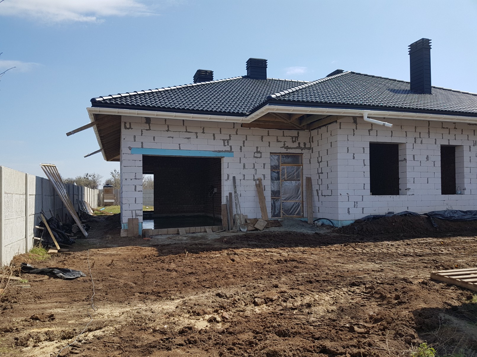

Опирание 300 мм с каждой стороны... Длинна балки 2800 мм ... :( Треснуло только с одной стороны. Трещина сквозная. тоненькая ... и что теперь делать?

Похоже, балка прогнулась. Размер проема не проверяли? Изменился? Если нет, то мое имхо - армопояс поверху все зафиксирует. Если балка просела, нужно искать причину. Или рано нагрузили, или каркас слабый или цемент... Тут инженер-строитель нужен для объективности.
симу
Похоже, балка прогнулась. Размер проема не провмеряли? Изменился?
Там тещинка максимум 1-2 мм ... Проем померял, как был 2800, так и остался... Правда я супер точно не вымерял, но если бы была разница в 5 мм я бы обратил на это внимание.
Раньше времени не нагружал, да и нагрузки там особой нет, 5 рядов газоблока.
[spoiler=Фото трещины в высоком разрешении)]
Армопояс будет, как раз через 5 рядов над балкой (на фото готовая стена под армопояс)...
Добавлено через 10 минут
Каркас 3 по ф10 арматуры с хомутами ф8 арматуры. Размеры балки (ШхВхД) 200х200х2800
По строительному калькулятору должна без проблем держать общую нагрузку на балку 2 тонны... 30 блоков газобетона 300 равен 750 кг, пусть мокрого в 2 раза больше, все равно не 2 тонны ....

значит маловато опирание 300 мм на газоблок для такой длинной балки.
уходить газоблоу-некуда. не рухнет, окном подопрется, есть смысл раму окна заказывать с профилем и армированием потолще
Это не окно, это гаражные ворота :oops:

У меня аналогичная конструкция. Вроде проблем нет тьфу-тьфу. Правда сверху есть армопояс.
У меня тоже. Гараж перекрыт пустотными плитами по армопоясу. Получилась жесткая коробочка. Никаких трещин. Все-таки хочется услышать профи, в чем ошибка?
и как у меня опирание 300 мм ....
У меня тоже будет армопояс на 5 рядов выше перемычки ....
Может дело таки в намокании зимой? Крыши не было зимой?
Небыло, и кладку не накрывал, так посоветовали на форуме.
я не фахівець, та собі перемички і їх армування прикидав по АЕРОКу
десь на російському сайті була табличка, де вказувався розмір розрізу перемички, тип армування, та навантаження яке вона витримувате.
Пам"ятаю що по тій табличці я собі на вікно 1800мм, робив перемичку 2400х200х165 і армував 2х8мм зверху і 2х10мм знизу, основне навантаження йде на розрив нижніх арматур, думаю що на ваш пройом і двох 12мм буде небагато. Собі над воротами 3200мм шириною робив два пояса один над одним (технологічно так виходило) і клав по памяті 4 12мм знизу. Ніяких питань - все ок.
Ще зважте на марку бетону яким все це заливалося, якщо колотили наше класичне 4 відра піску на одне цементу, то... , я собі колочу завжди не нижче м200-250 по калькулятору, бо недовіряю маркі цементу і перестраховуюся.
А загалом - нічого критичного в тріщині Вашій немає, тому особо не панікуйте, то дрібниці...
