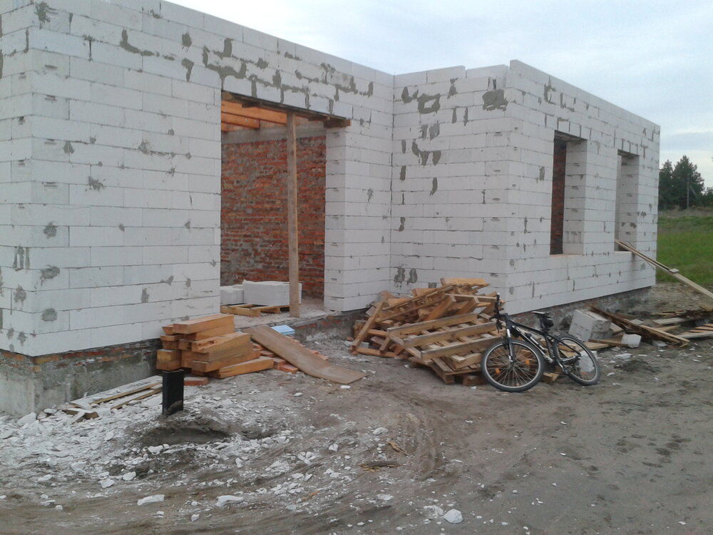

Космоболец Опубліковано: 11 червня 2016 Поділитись Опубліковано: 11 червня 2016 (змінено) Создам и свою тему в которой буду рассказывать о своей стройке и просить у Вас советов... Долго мы шли к этому и вот наконец стартовали.... Не смогли найти готовый подходящий проект, то большой дом, то очень маленький, а хотелось компактный дом с небольшой площадью НО в два этажа. Я эту проблему несколько раз поднимал на форуме ... Пришлось прибегнуть к услугам архитектора, который сделал нам проект под наши пожелания. Получилось очень неплохо. Общая площадь 122 м.кв., жилая 35 кв.м., с большим количеством месть под шкафы-купе. Комнаты по ~12 м.кв. Гараж на одну машину 22 м.кв. Ленточный фундамент, стены 375 газобетон (гараж 200 мм газобетона)... Крышу решили накрывать метталочерепицей. [spoiler=Фасад дома и планировка] За весну успел подключить свет (техфазное), спланировать участок (выгрести и вывести весь мусор, выкорчевать старые деревья и иную лишнюю зелень, убрать фундамент разрушенной хаты) и пробурить скважину (скважину сделал такой же глубины как у всех в округе... 22 метра... только труба 63-я, а не 50... 2 метра фильтра из нержавейки) .... [spoiler=Первые выезды на участок] Змінено 27 липня 2016 користувачем FLASH Ошибка с фотографиями 2 Посилання на коментар Поділитися на інших сайтах More sharing options...
Космоболец Опубліковано: 11 червня 2016 Автор Поділитись Опубліковано: 11 червня 2016 (змінено) Пока получается выезжать на 3-4 дня, потом 3-4 дня дома. На сегодняшний день таких выездов было четыре, как результат стоит опалубка с натянутым полиэтиленовой пленкой, осталось повязать арматуру, заложить в ленту гильзы и можно заливать бетоном. 26 мая .... 8 июня Живу в машине to be continued ... Змінено 27 липня 2016 користувачем FLASH 5 Посилання на коментар Поділитися на інших сайтах More sharing options...

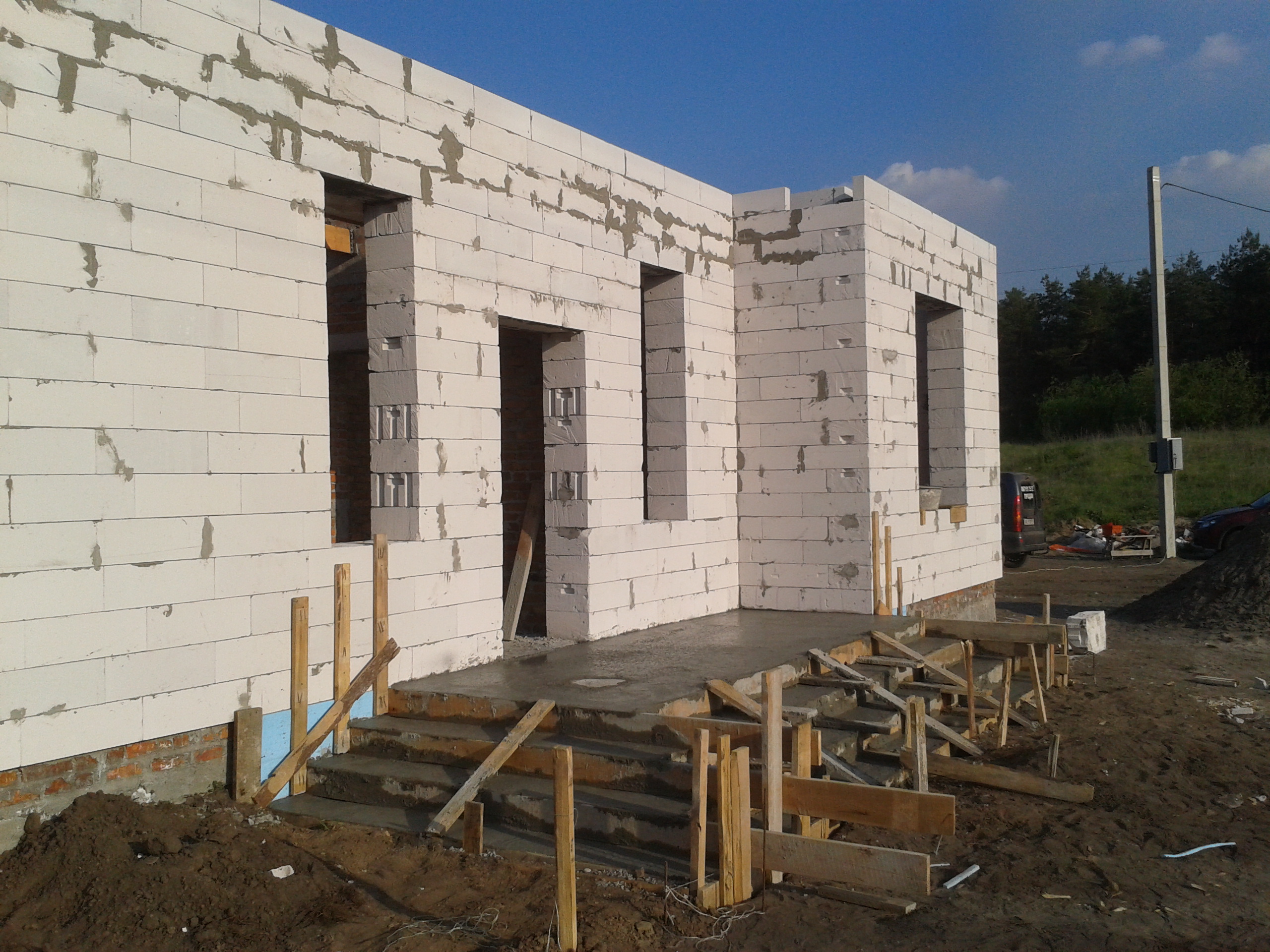

Космоболец Опубліковано: 11 червня 2016 Автор Поділитись Опубліковано: 11 червня 2016 Не могу понять, в чем проблема с добавление фотографий Буду работать над их исправлением.... Помогите, пожалуйста, советом ..... В проекте отсутствуют уличные ступени, для входа в дом. Но они там должны быть. 2 ступеньки.... Сосед говорит что нужно было опалубку ставить с расчетом на фундамент под них.... Так как делал все как в проекте, то ни какой опалубки под будущие ступени не сделал. Ка можно выйти из сложившейся ситуации? Думал залить плиты в тех местах где будут ступеньки, так чтобы плита соединялась с лентой ниже опалубки, то есть на уровне земли, но прийдется убирать "раскосы" Оставить как есть, а потом перфоратором делать отверстия в плите и забивать арматуру? Посилання на коментар Поділитися на інших сайтах More sharing options...

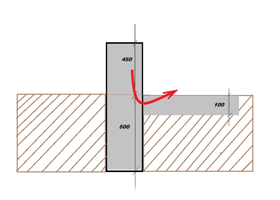

Космоболец Опубліковано: 17 червня 2016 Автор Поділитись Опубліковано: 17 червня 2016 А что по документам нужно брать с собой? Ответил в ЛС ---------------------------------------------- Вчера был на участке... Посмотрел и разметил места где будут двери. Скажите, пожалуйста, если я выкопаю в этих местах фундамент под плиту 1500х1000 и толщиной 100 и свяжу её с основной лентой, то не потечет ли бетон из под опалубки, которая на 450 мм выше уровня земли, в момент заливки основной ленты?? Могу эту же плиту выставить непосредственно на земле, в опалубке, в таком случае опалубка фундамента будет на 350 мм выше неё.... Естественно эту плиту свяжу арматурой с основным фундаментом, а потом непосредственно на ней сделаю ступени. Посоветуйте пожалуйста. Эскиз прилагается :D Посилання на коментар Поділитися на інших сайтах More sharing options...
jenkins Опубліковано: 17 червня 2016 Поділитись Опубліковано: 17 червня 2016 Ответил в ЛС ---------------------------------------------- Вчера был на участке... Посмотрел и разметил места где будут двери. Скажите, пожалуйста, если я выкопаю в этих местах фундамент под плиту 1500х1000 и толщиной 100 и свяжу её с основной лентой, то не потечет ли бетон из под опалубки, которая на 450 мм выше уровня земли, в момент заливки основной ленты?? Могу эту же плиту выставить непосредственно на земле, в опалубке, в таком случае опалубка фундамента будет на 350 мм выше неё.... Естественно эту плиту свяжу арматурой с основным фундаментом, а потом непосредственно на ней сделаю ступени. Посоветуйте пожалуйста. Эскиз прилагается :D Во первых, при такой конструкции Вам необходимо под низом плиты устранить пучение грунта, иначе весной плиту оторвет от фундамента. Как это сделать лучше проконсультируйтесь с инжинером. По моемуу скромному мнению нужно заместить грунт слоем песка и щебнем. В третьих, тут нужна горизонтальная арматура, причем лучше всего в два ряда (сверху и снизу плиты). А по заливке - на самом деле особых проблем нету, есть хитрость - поверх опалубки плиты у края высокого фундамента следует прикрепить горизонтальную досточку около 15-20см. Бетон хоть и жидкий, но не настолько чтобы выпереть поверх нижнего уровня. Да, на какой то сантиметр-два он таки поднимется, но как только бетон начнет терять текучесть (около 20-40мин) можно подровнять уровень вручную теркой, кельмой итд. К тому же, если время заливки предполагается значительным (около 30мин скажем), сначала залейте эту самую площадку, потом противоположный конец фундамента, и в самом конце заливки - участок возле этой площадки. Бетон в площадке успеет чуточку схватится, тем самым он не подыместя после заливки верней части. 2 Посилання на коментар Поділитися на інших сайтах More sharing options...
Космоболец Опубліковано: 17 червня 2016 Автор Поділитись Опубліковано: 17 червня 2016 (змінено) Во первых, при такой конструкции Вам необходимо под низом плиты устранить пучение грунта, иначе весной плиту оторвет от фундамента. Как это сделать лучше проконсультируйтесь с инжинером. По моемуу скромному мнению нужно заместить грунт слоем песка и щебнем. В третьих, тут нужна горизонтальная арматура, причем лучше всего в два ряда (сверху и снизу плиты). А по заливке - на самом деле особых проблем нету, есть хитрость - поверх опалубки плиты у края высокого фундамента следует прикрепить горизонтальную досточку около 15-20см. Бетон хоть и жидкий, но не настолько чтобы выпереть поверх нижнего уровня. Да, на какой то сантиметр-два он таки поднимется, но как только бетон начнет терять текучесть (около 20-40мин) можно подровнять уровень вручную теркой, кельмой итд. К тому же, если время заливки предполагается значительным (около 30мин скажем), сначала залейте эту самую площадку, потом противоположный конец фундамента, и в самом конце заливки - участок возле этой площадки. Бетон в площадке успеет чуточку схватится, тем самым он не подыместя после заливки верней части. Грунта, как такового, вовсе нет, его весь пришлось вывезти вместе с мусором. На участок последние 10 лет соседи и прохожие бросали/высыпали мусор. Там супесь.... В то что можно заливать частями я даже не подумал. Спасибо за совет! Змінено 17 червня 2016 користувачем Космоболец Посилання на коментар Поділитися на інших сайтах More sharing options...

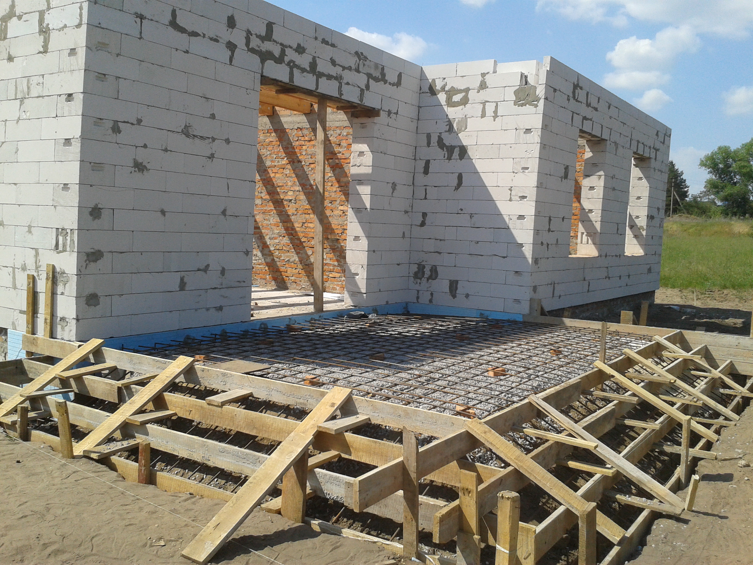

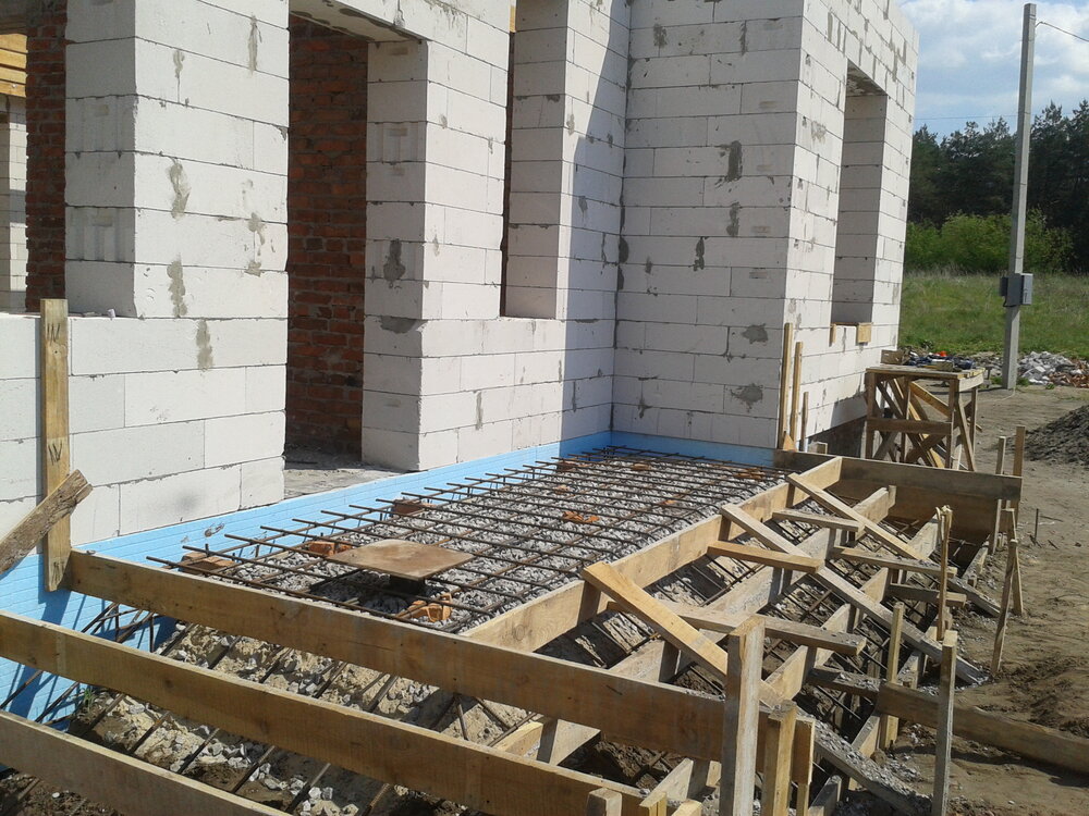

alecs555 Опубліковано: 18 червня 2016 Поділитись Опубліковано: 18 червня 2016 В проекте отсутствуют уличные ступени, для входа в дом. Но они там должны быть. 2 ступеньки.... Сосед говорит что нужно было опалубку ставить с расчетом на фундамент под них.... Так как делал все как в проекте, то ни какой опалубки под будущие ступени не сделал. Мы крыльцо и терассу заливали отдельно от фундамента, при этом не связывая их, между нимим ЭППС проложили для теплоизоляции. Под ступеньки фундамента не делали. Стоит чуть больше года, пока все ок. 2 Посилання на коментар Поділитися на інших сайтах More sharing options...
alecs555 Опубліковано: 19 червня 2016 Поділитись Опубліковано: 19 червня 2016 Мы крыльцо и терассу заливали отдельно от фундамента, при этом не связывая их Сорри забыл уточнить - прокопали ямки до плиты фундамента и вставили несколько канализационных труб (как опалубку) и залили - получилось типа колон с помощью которых крыльцо и терасса опираются на основной фундамент. Правда по проекту этого не было, архитектор сказал, что излишество, но мне показалось что надежнее ... как то так... Посилання на коментар Поділитися на інших сайтах More sharing options...

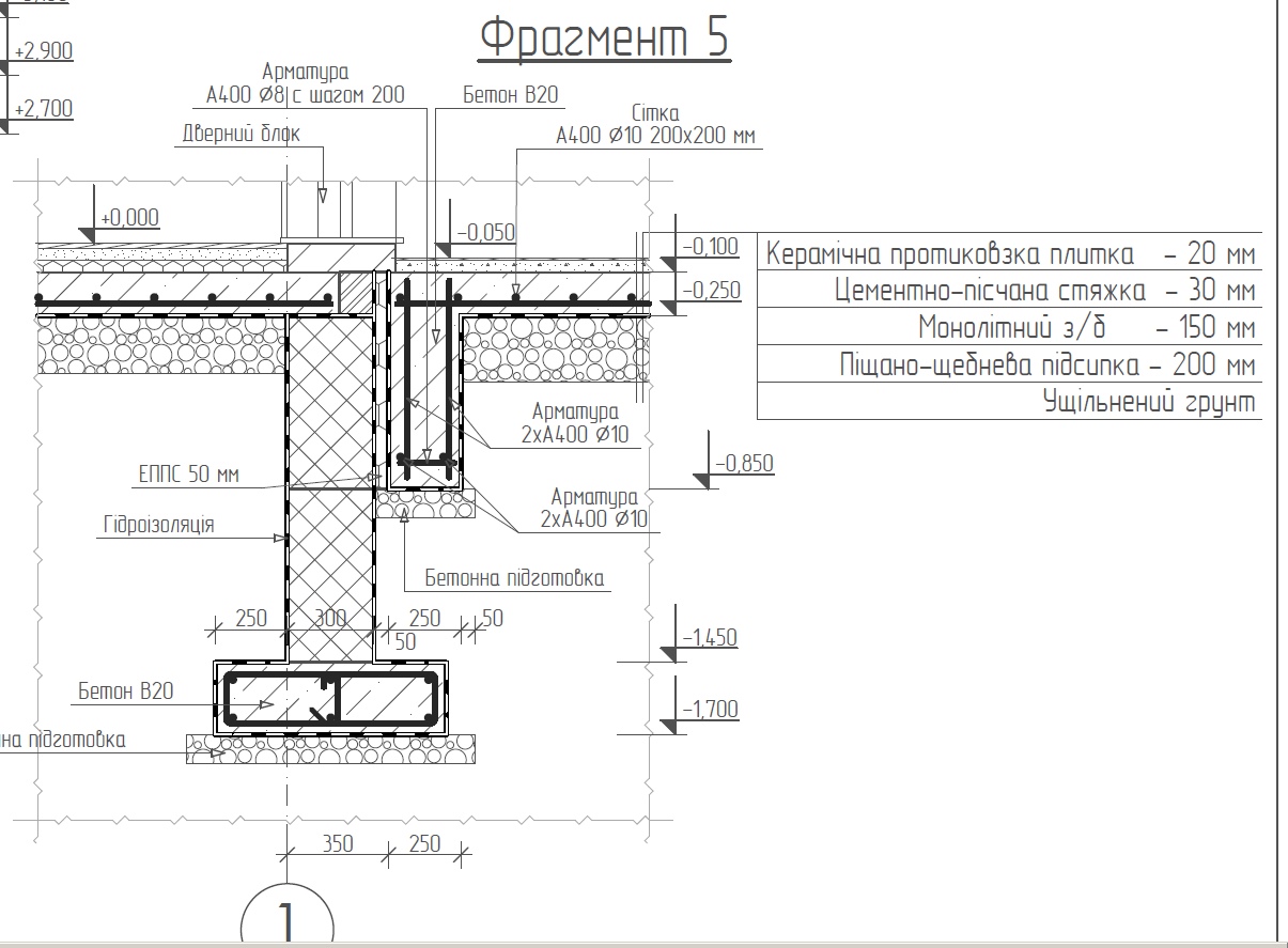

Космоболец Опубліковано: 24 червня 2016 Автор Поділитись Опубліковано: 24 червня 2016 (змінено) По проекту у меня арматура в ленте фундамента вяжется без каркасов, только горизонтальная, вертикальной вообще нет. Объяснения конструктора - в работе фундаментной ленты принимает участие только горизонтальная арматура ... Ну да ладно, горизонтальная, так горизонтальная, тем более я где то о этом читал Возник вопрос "как не дать острым краям арматуры порвать полиэтилен"?!? В верхней части опалубки целафан от надувания его ветром держат скобы степлера, а вот нижнюю часть надувает о-го-го ... Решил насыпать на дно тонкий слой щебенки: Теперь щебенка держит полиэтилен. Надеюсь такое моё решение не как не повлияет на качество фундаментной лены... Дайте, пожалуйста, оценку такому моему решению! Хватит бетона из миксера чтобы "принять"в себя дополнительную щебенку? Змінено 27 липня 2016 користувачем FLASH Посилання на коментар Поділитися на інших сайтах More sharing options...
Тюня Опубліковано: 24 червня 2016 Поділитись Опубліковано: 24 червня 2016 На всякий случай - не забудьте вставить гильзы под коммуникации - под ввод кабеля - лучше шт 3, под ввод воды и кабеля к скважине - лучше еще 4 - 2 будут для труб воды и 2 для кабелей (1 основной и 1 запас) мне еще под слаботочку не хватило и выход на садовый домик, запитать от основного щита С пленкой у Вас как-то странновато выглядит - ее же можно степлером прикрепить (и наверное даже нужно, иначе порвет при заливке (я так думаю) арматура не должна порвать полиэтилен, а даже если порвет - ну и что? а Вам конструктор схему дал по арматуре? а по фундаменту? у меня сначала щебеночная подготовка, затем подушка широкая 300 высотой, и только на ней уже лента Посилання на коментар Поділитися на інших сайтах More sharing options...
Космоболец Опубліковано: 24 червня 2016 Автор Поділитись Опубліковано: 24 червня 2016 С пленкой у Вас как-то странновато выглядит - ее же можно степлером прикрепить (и наверное даже нужно, иначе порвет при заливке (я так думаю) арматура не должна порвать полиэтилен, а даже если порвет - ну и что? а Вам конструктор схему дал по арматуре? а по фундаменту? у меня сначала щебеночная подготовка, затем подушка широкая 300 высотой, и только на ней уже лента К опалубке я степлером и пригвоздил, а в подземной части опаоубки нет, там грунт Да, есть схема ленты и вязки арматуры. У меня нет подушки из щебенки, лента на песке, без щебенки. Я копал в ручную, у меня песок уплотненный веками. Архитектор сказал что в таком случае щебенка лишняя. А вот под стяжками черновыми, там где будет обратная засыпка, там есть подушка из щебенки. Армирование имеет вид лестницы, три арматурины перевязываются поперечными отрезками с шагом 250 мм. Так вот как раз эти поперечины и могут подрать полиэтилен. Посилання на коментар Поділитися на інших сайтах More sharing options...
Тюня Опубліковано: 25 червня 2016 Поділитись Опубліковано: 25 червня 2016 Немного не о том Ну и пусть рвет, что с этого - только то, что складки запутаются в бетоне - ну прибейте его еще в надцати местах Я бы беспокоилась об армировании - нормальный каркас не просто перевязывается поперечными отрезками - гнется катанка специальным образом и обвязывает продольные арматурины, и чаще, чем 250, а поперечно нарезанные кусочки - это очень по-простому Добавлено через 2 минуты песок уплотненный веками. Архитектор сказал что в таком случае щебенка лишняя Геологию делали? Посилання на коментар Поділитися на інших сайтах More sharing options...

Космоболец Опубліковано: 4 липня 2016 Автор Поділитись Опубліковано: 4 липня 2016 Я бы беспокоилась об армировании - нормальный каркас не просто перевязывается поперечными отрезками - гнется катанка специальным образом и обвязывает продольные арматурины, и чаще, чем 250, а поперечно нарезанные кусочки - это очень по-простому Плиты перекрытия имеют армировку только с одной стороны, редко с двух, но такие плиты мало кто покупает. Армируется с той стороны, где будет воздействовать сила "провисания" .... Вы же их покупаете, монтируете и оно веками служит! ФБС блоки вообще не имеют армирования... и что? Покупают, ставят и стоят дому нормально... Меня в моем случае единственное что обескураживает, так это чтобы бетон который будет вытекать из миксера не продавил и не оторвал верхнюю армировку.... P.S. Геологию ни кто не делал... Не вижу смысла. Грунты там копанные перекопанные :D Недавно сосед копал себе толи погреб, толи бункер, в общем сколько там стрела трактора может глубину взять, столько белый и красивый песок Посилання на коментар Поділитися на інших сайтах More sharing options...
Космоболец Опубліковано: 4 липня 2016 Автор Поділитись Опубліковано: 4 липня 2016 (змінено) Удалось 4 дня "поупираться" Успел связать нижний ряд армирования и частично верхний. Промучился вязать каркасы под въездом в гараж. Это единственное место где заложены каркасы. Вся проблема заключалась в их вязке в 30 сантиметровой опалубке Это "печаль"... Ушел почти весь световой день. Насыпанный на дно щебень не очень помог... Уж очень тонкий слой и большая парусность полиэтилена .... Нижнюю армировку поставил на пластиковые подставки с шагом 1 метр, а верхнюю подвесил на той же вязальной проволоке с шагом 50 см. Толщина проволоки 1.2 мм... Думаю углы где будет происходить заливка нужно будет как-то дополнительно подвязать проволокой, боюсь масса бетона может сорвать Работал до последних лучей солнца.... Домой возвращался по светодиодно освещенной Бориспольской трассе .... P.S. На сколько нужно укрепить верхнюю армировку, чтобы бетон с миксера не сорвал её? Может у кого есть собственной опыт или хотя бы идеи?! С Уважением Змінено 27 липня 2016 користувачем FLASH Посилання на коментар Поділитися на інших сайтах More sharing options...
jenkins Опубліковано: 4 липня 2016 Поділитись Опубліковано: 4 липня 2016 Это вы рамочки из 10 или 12тки гнули??? Закрепить верхнюю арматуру очень просто - сврелите дыркив опалубке и вставляете горизонтальную арматуру под рядом арматур, чтобы на нее легла арматура. Шаг 2-2.5м - смотрите по месту. 1 Посилання на коментар Поділитися на інших сайтах More sharing options...
