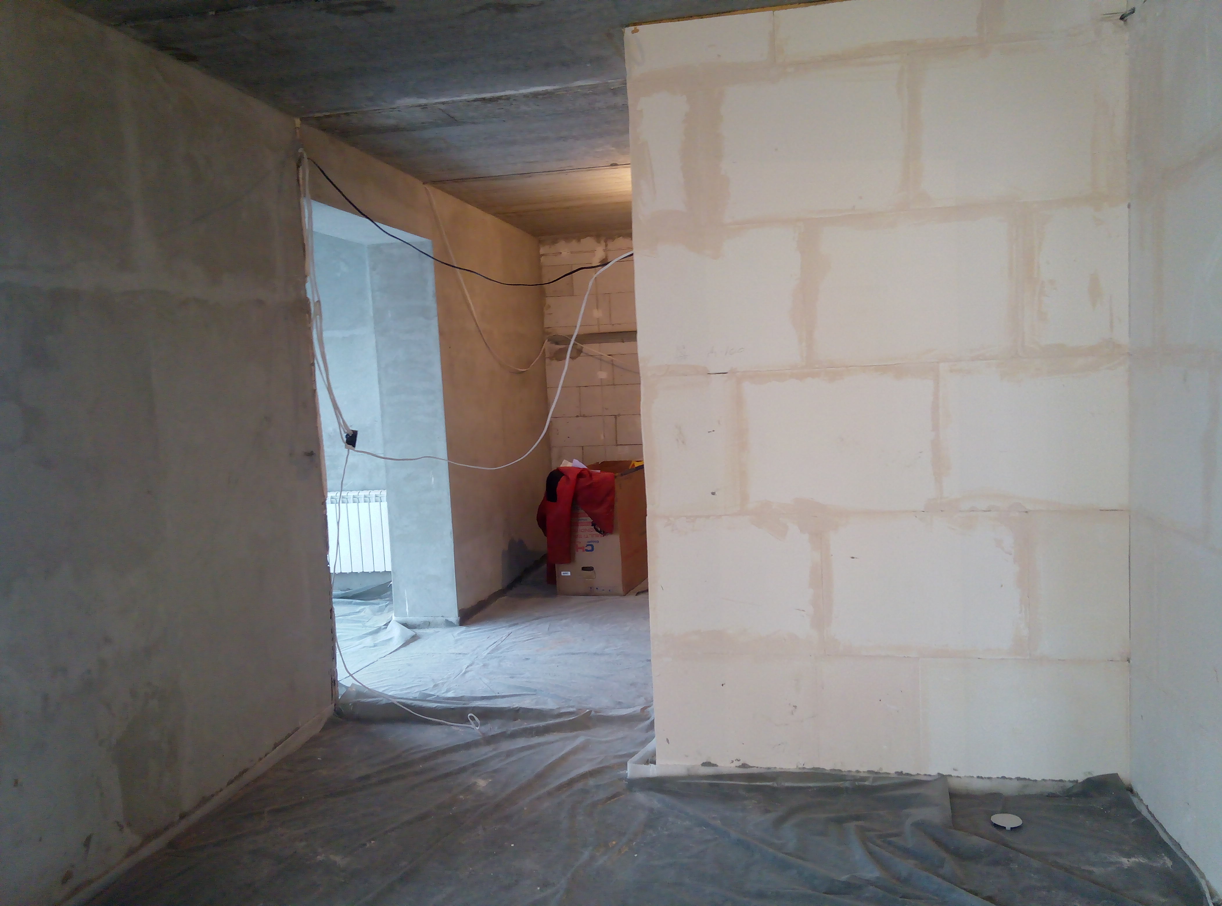

olenai Опубліковано: 18 лютого 2018 Поділитись Опубліковано: 18 лютого 2018 Добрый день. Пытаюсь разобраться с будущим ремонтов в квартире. Исходные данные: квартира в высотке, монолит, наружные стены - газобетон, внутренние - пустотелый шлакоблок + кирпичные стояки. На момент начала ремонта дому будет примерно год, но стоял без нагрузки, просто построенная коробка. Сдается без внутренних работ: начинать нужно со штукатурки. Между верхним уровнем кладки и перекрытием предусмотрена усадочная щель, заполненная минватой. На выходе хочу получить однотонные крашеные стены и потолок без фактуры и рисунка, потолочный плинтус не планируется. Пока по плану машинная штукатурка, в местах стыков разных материалов стены - армирующая сетка, утопленная в штукатурку. Далее - стеклохолст и шпатлевка или шпатлевка и бесфактурные флизелиновые обои, возможно и то, и другое, если имеет смысл. Нужно ли как-то дополнительно армировать все углы? Или только те, где стыкуются разные материалы: кое-где в углах к монолитному пилону под 90 градусов примыкает стена из шлакоблока, также под прямым углом стыкуются газобетон и шлакоблок. Реально проложить по потолку проводку для освещения плоским ввг нг и потом его заштукатурить? Очень не хочется натяжных потолков или ГК. Насколько я понимаю, в моем случае (кроме санузлов) подходит и гипсовая, и цементно-песчаная штукатурка? Или есть явно предпочтительный вариант? С т.з. штукатурки именно в новом доме, который будет давать усадку, если какие-то особенности/преимущества у ручной перед машинной? Спасибо) 1 Посилання на коментар Поділитися на інших сайтах More sharing options...
Сергей НСТ Опубліковано: 18 лютого 2018 Автор Поділитись Опубліковано: 18 лютого 2018 Здравствуйте. Нужно ли как-то дополнительно армировать все углы? Или только те, где стыкуются разные материалы: кое-где в углах к монолитному пилону под 90 градусов примыкает стена из шлакоблока, также под прямым углом стыкуются газобетон и шлакоблок. Технологией предусмотрено обязательное армирование всех внутренних углов конструкций кроме монолитных ж/б, а так же всех примыканий разнородных материалов и это входит в стандартную стоимость работ. Реально проложить по потолку проводку для освещения плоским ввг нг и потом его заштукатурить? Очень не хочется натяжных потолков или ГК. Реально. Часто так и штукатурим. Насколько я понимаю, в моем случае (кроме санузлов) подходит и гипсовая, и цементно-песчаная штукатурка? Или есть явно предпочтительный вариант? Гипсовая как и цементно-известковая подходит для всех помещений, выполняем по желанию заказчиков любой вариант. С т.з. штукатурки именно в новом доме, который будет давать усадку, если какие-то особенности/преимущества у ручной перед машинной? Спасибо) С данной точки зрения, нет абсолютно никакой разницы ручная или машинная. Посилання на коментар Поділитися на інших сайтах More sharing options...
