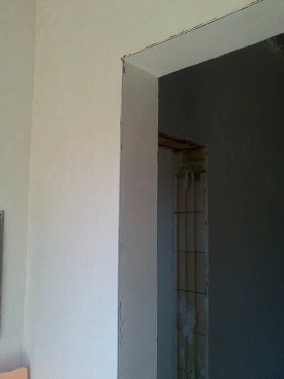

Сергей НСТ Опубліковано: 27 червня 2016 Автор Поділитись Опубліковано: 27 червня 2016 апну. А в Одессе вы не работаете? По частным объектам скорее всего нет, т.к. логистика съест всю прибыль , а если поставить выгодную цену, тогда Вам дешевле будет местных найти... -Подскажите пож из опыта среднюю стоимость всего материала на м2 (МП-75, маяки,уголки,сетка,грунт и т.п.) Вы, не написали какой материал стен и чем хотите штукатурить, но ориентируйтесь на 45-60 грн. Почему сказано, что обязательно перед работами должны быть установлены двери? 1. Во время выполнения работ не д.б. сквозняков 2. Без окон и дверей нельзя сделать откосы, т.е. некуда ставить демпферные профили, а без них нет от чего выставлять наружные углы откосов, короче полуфабрикат выйдет... Вот 1 Посилання на коментар Поділитися на інших сайтах More sharing options...
