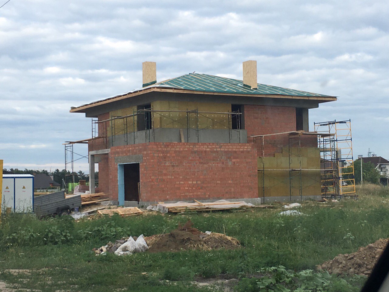

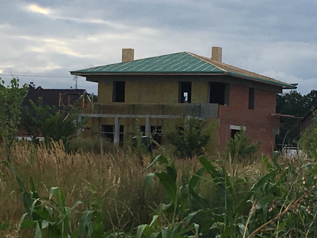

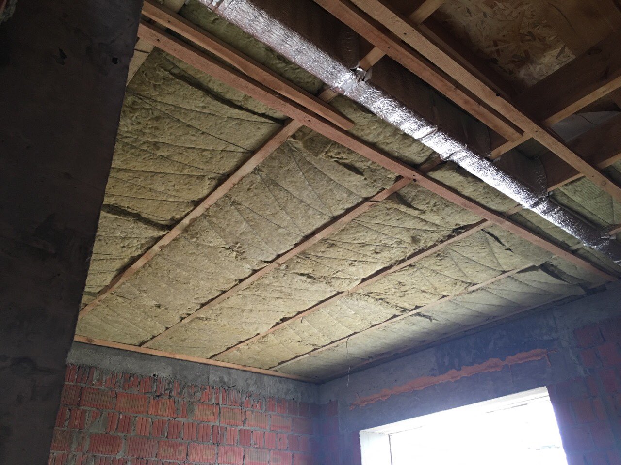

Под сегодняшний дождь попали две утепленные стены. :cry: Вчера просила не рисковать , погода переменчивая, и затянуть клеем заднюю стену, раз уж она вся обклеена ватой. Вместо этого мне обклеили ватой еще и полностью вторую стену, где гараж. И вот теперь жду ответа от роквула, какое время эта вата должна сохнуть, чтоб ее можно было затягивать клеем :cry: Учитывая прогноз погоды на ближайшие дни, просохнет она не скоро.

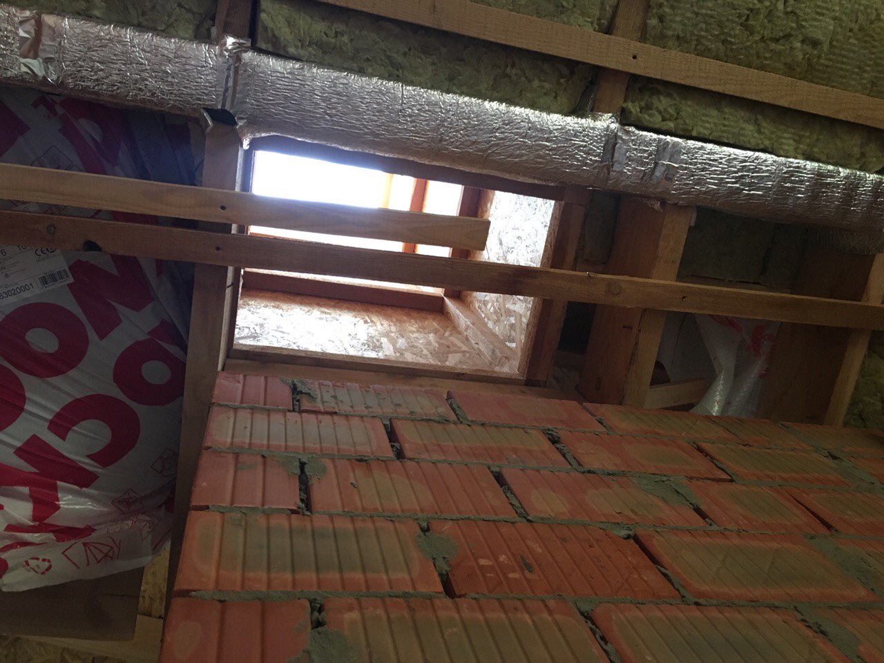

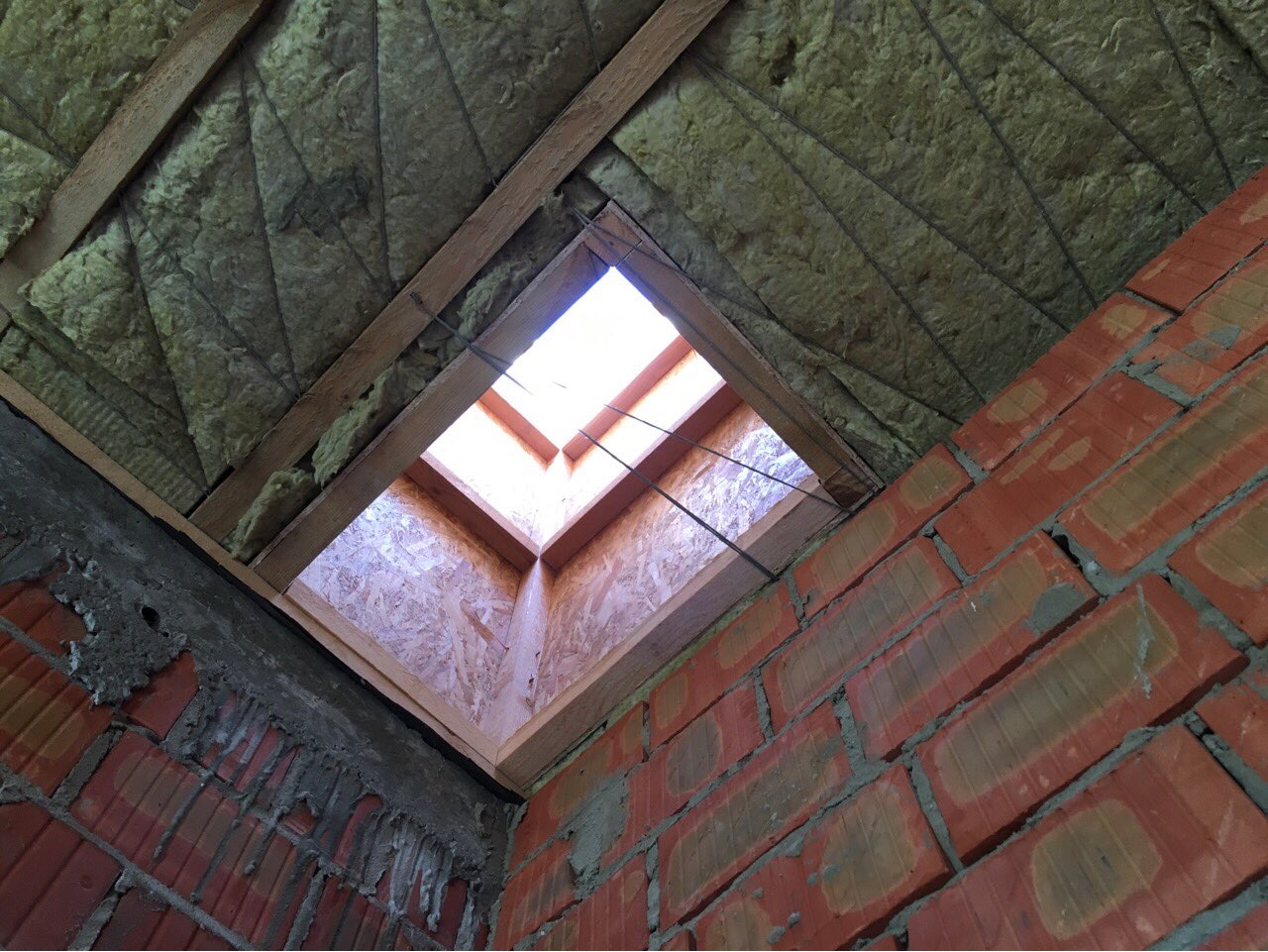

Непредвиденные расходы появляются на пустом месте:o. Созвонилась с Димой-дымоходом по поводу гильзовки дымоходов камина и котла. И он забраковал наши дымоходы. На этапе строительства коробки мы отказались от кирпичных труб, чтоб не нагружать лишним весом перекрытие, и ребята - крышники сделали нам короб из осб - плит. Дима сказал , что это пожароопасно, т.к. труба , даже двухслойная с утеплителем, все равно очень нагревается. В таких случаях применяют магнезитовые плиты. Монтажники, которые будут заниматься гильзовкой, вынесли решение не разбирать короб, а обшить его изнутри магнезитовыми плитами в два слоя. Не дешевое удовольствие эти плиты :(, но придется делать.

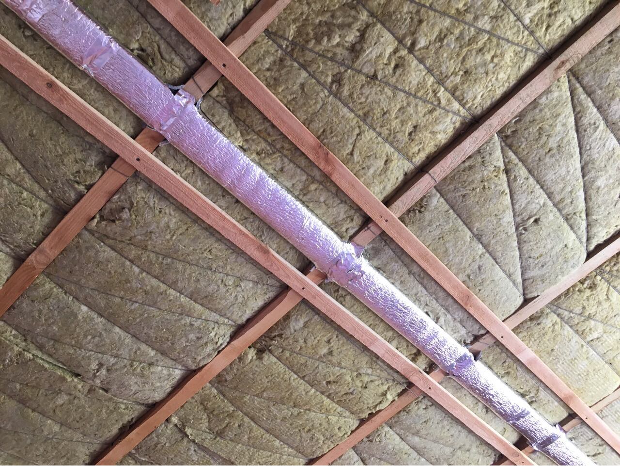

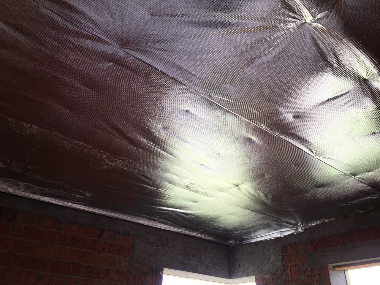

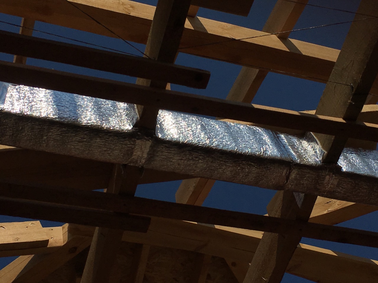

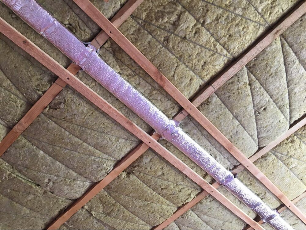

Двутавровая балка утеплена какой-то фольгированной штукой, а сверху еще 200 мм мин.ваты.
А по чем они?
Базальтовый картон не подходит?
А по чем они?
Магнезитовые стоят 500-600 грн за плиту, это около 2 кв м. А базальтовый картон - не знаю, не слышала про такой, спрошу. А толщина его тоже бывает 10-12 мм? Или он тонкий?
не скажу какой он толщины главное что 800 градусов держит
magiystroyki.com.ua/p51572669-bazaltovyj-karton-5mm.html
и стоит копейки
насколько понимаю ваши плиты самонесущие,
картон он мягкий, но у вас ведь есть жесткий каркас из ОСБ и так.
вот еще
magiystroyki.com.ua/p119122791-karton-bazaltovyj-118085014mm.html
и стоит копейки
Толщина 5 мм. При такой цене можно в 4 слоя его положить. Спасибо! Завтра позвоню уточню можно ли.
В принципе это экономия на спичках, вам там его надо пару квадратов.
тут главное безопасность.
Неа. Мне его надо 12 листов. У меня два дымохода по 2,5 метра. А это 6000 грн. Но по сравнению тем, во что может вылиться недостаточная пожарная безопасность, это тоже копейки))

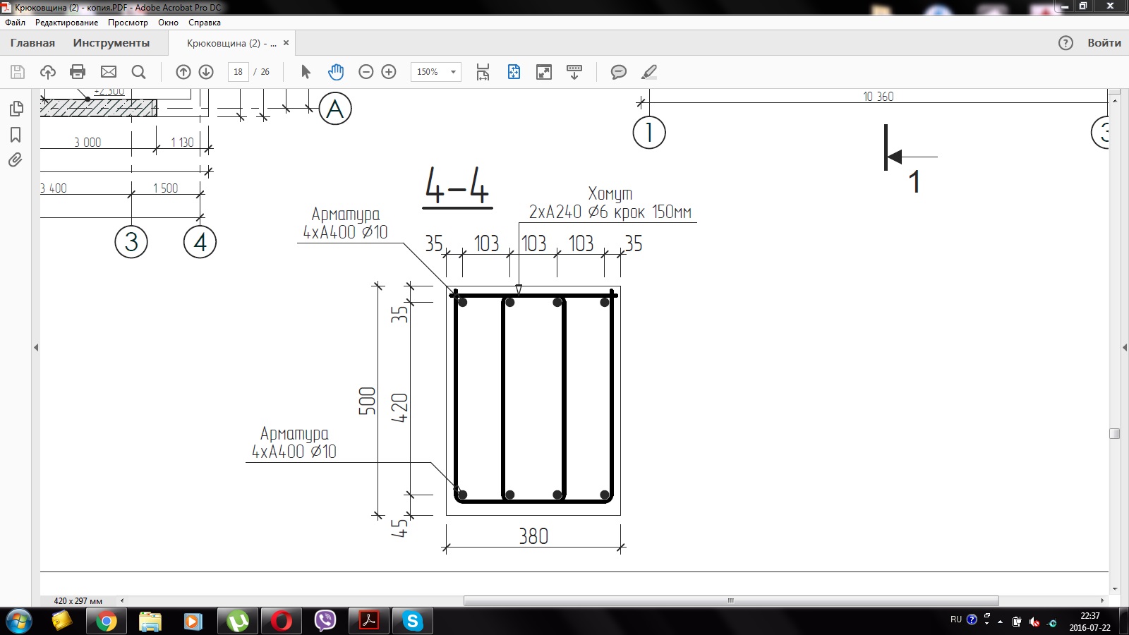

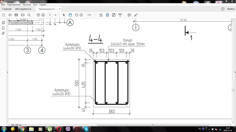

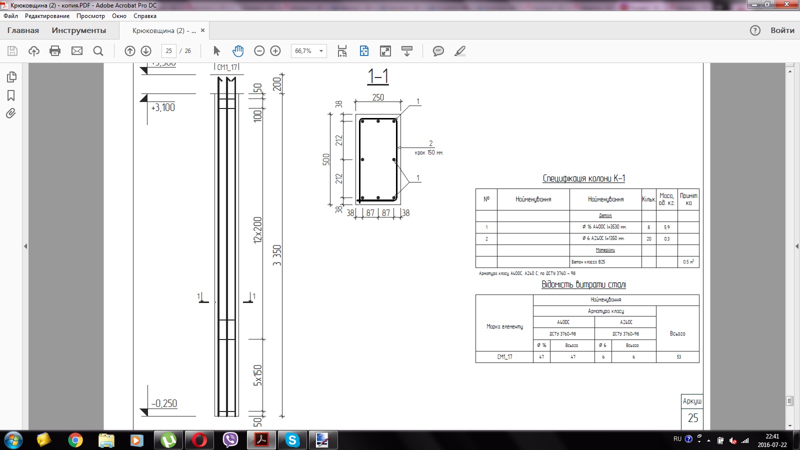

Если можно, покажите, пожалуйста, как устроен армопояс над угловыми окнами. Какая там арматура и толщина бетона. И какая арматура в колоннах. Тоже себе строю дом с угловыми окнами и у меня есть сомнения в собственном проекте.
Вы имеете в виду перемычки над угловыми окнами? Добавила схемы, но не помню точно , возможно меняли арматуру с 10ки на 12ю. Если это важно, могу уточнить завтра у прораба.

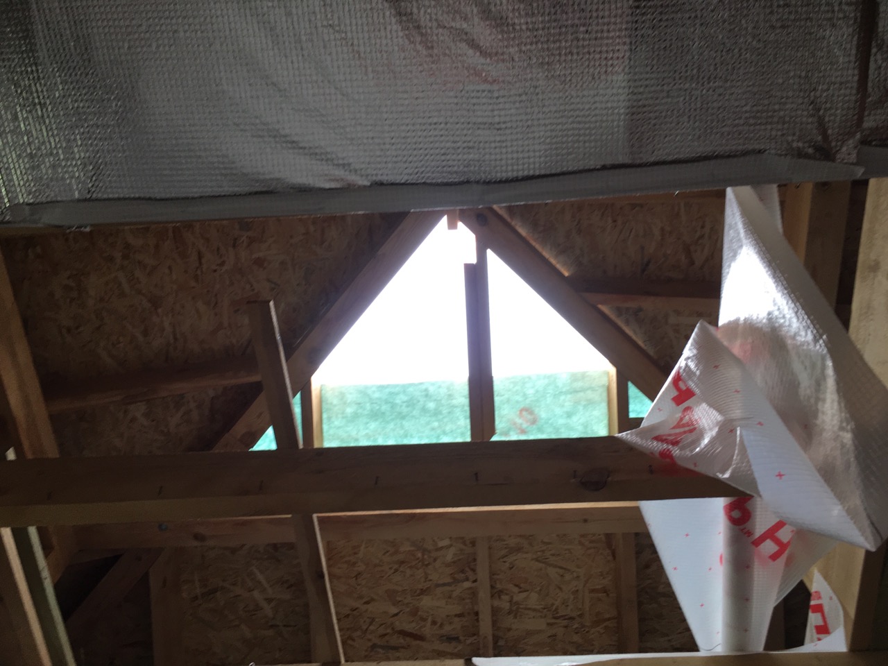

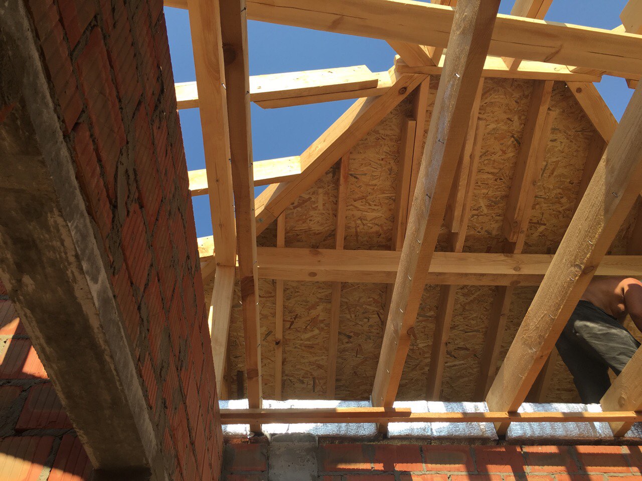

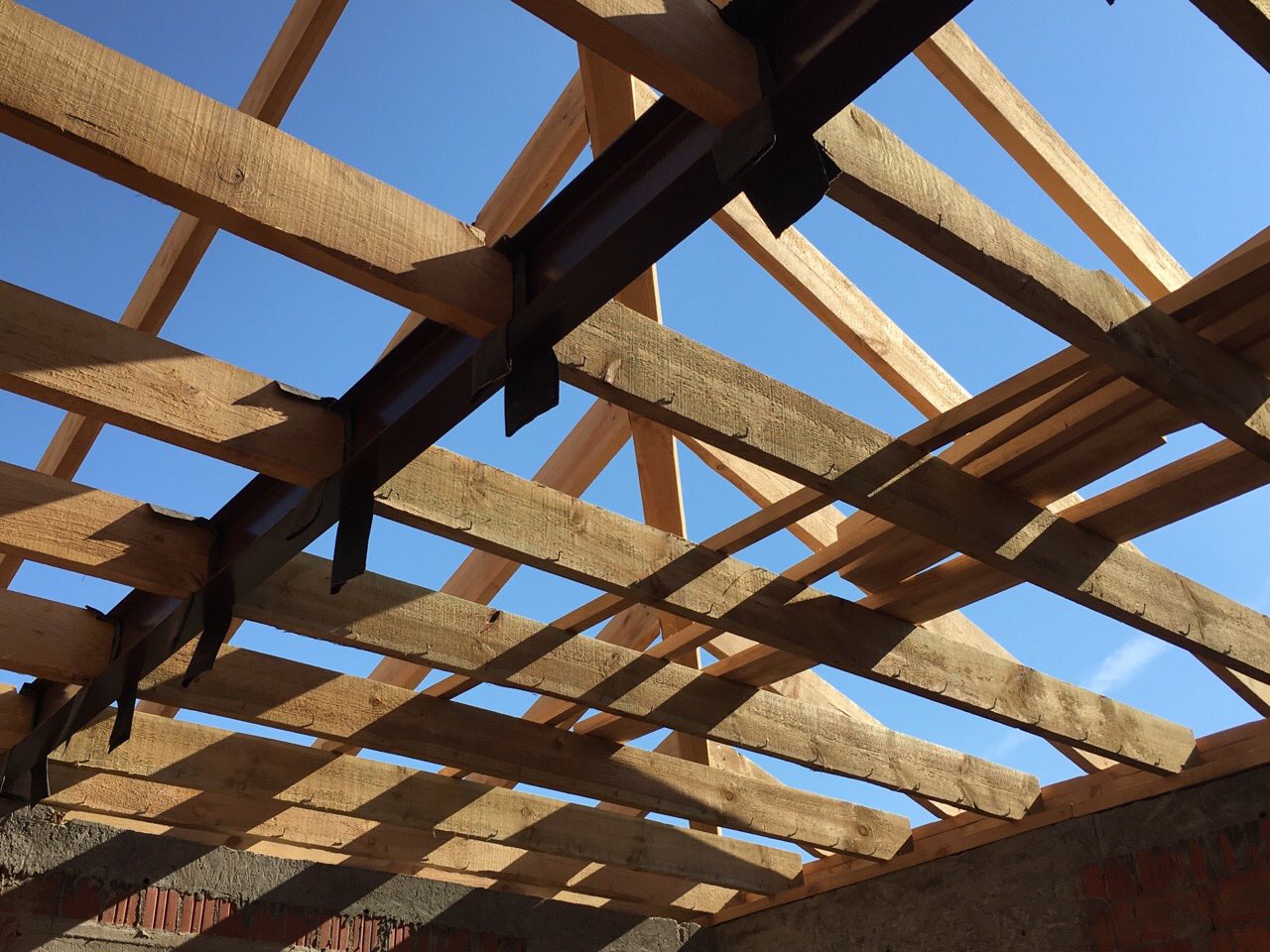

У меня просили больше работы крышников... К сожалению, это все, что нашла. Теперь уже не сфотографирую, т.к. не залезу , а потолок уже зашит.

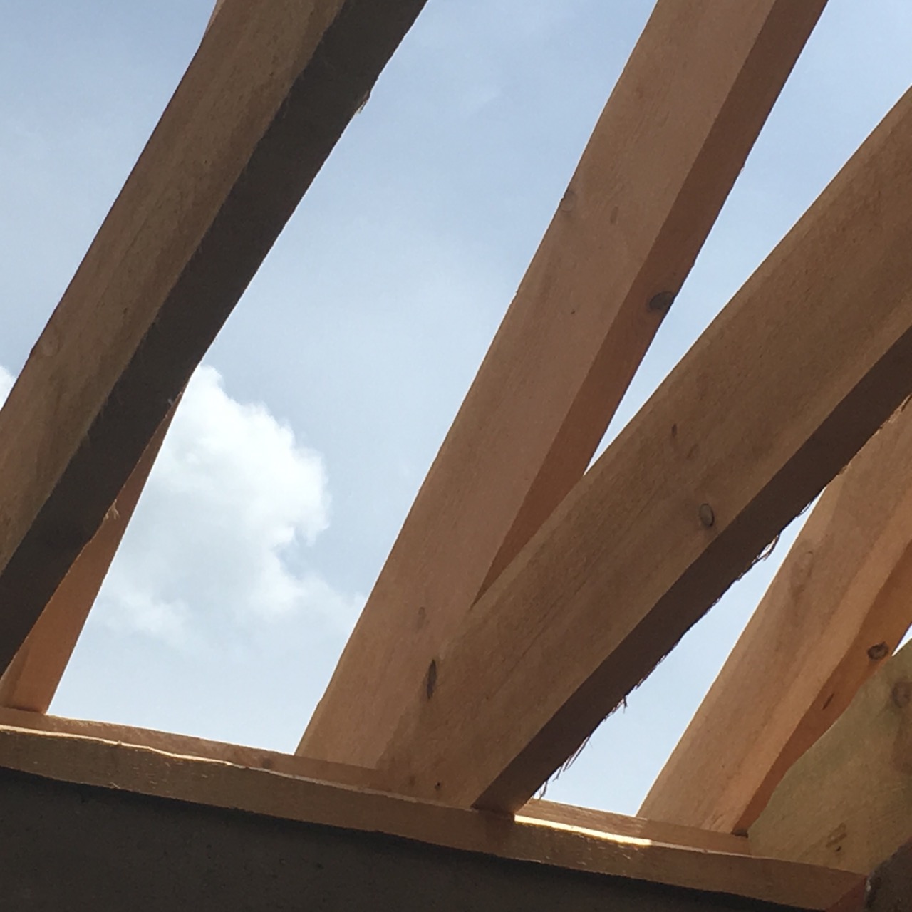

Странно, что вы не поставили мембрану под ОСБ.
Это же холодный чердак... Разве надо было? Мембрана у нас сверху ОСБ лежит.
А зачем ОСБ?
Вы разве битумку выбрали? Если да, то сверху ОСП стелят подкладочный ковёр, а мембрану таки снизу ч/з контррейку разумеется. Вроде мне казалось, что керамику планировали использовать. Тогда ОСП вообще не пойми зачем...
У нас угол наклона крыши 18°. А керамика укладывается от 22°. Три разных инженера посоветовали использовать сплошную обрешетку в этом случае. Возможно протекание , если забьется снег. Считайте это нашей перестраховкой. Сверху осп уложен не ковер, как под битумку, а набита мембрана, которую обычно применяют для керамической черепицы. Сплошная обрешетка планировалась из досок, но цена сейчас на лес такая, что ОСП вышло не дороже досок, а наверное даже немного дешевле. В общем получился пирог как обычно для керамики + ОСП.
