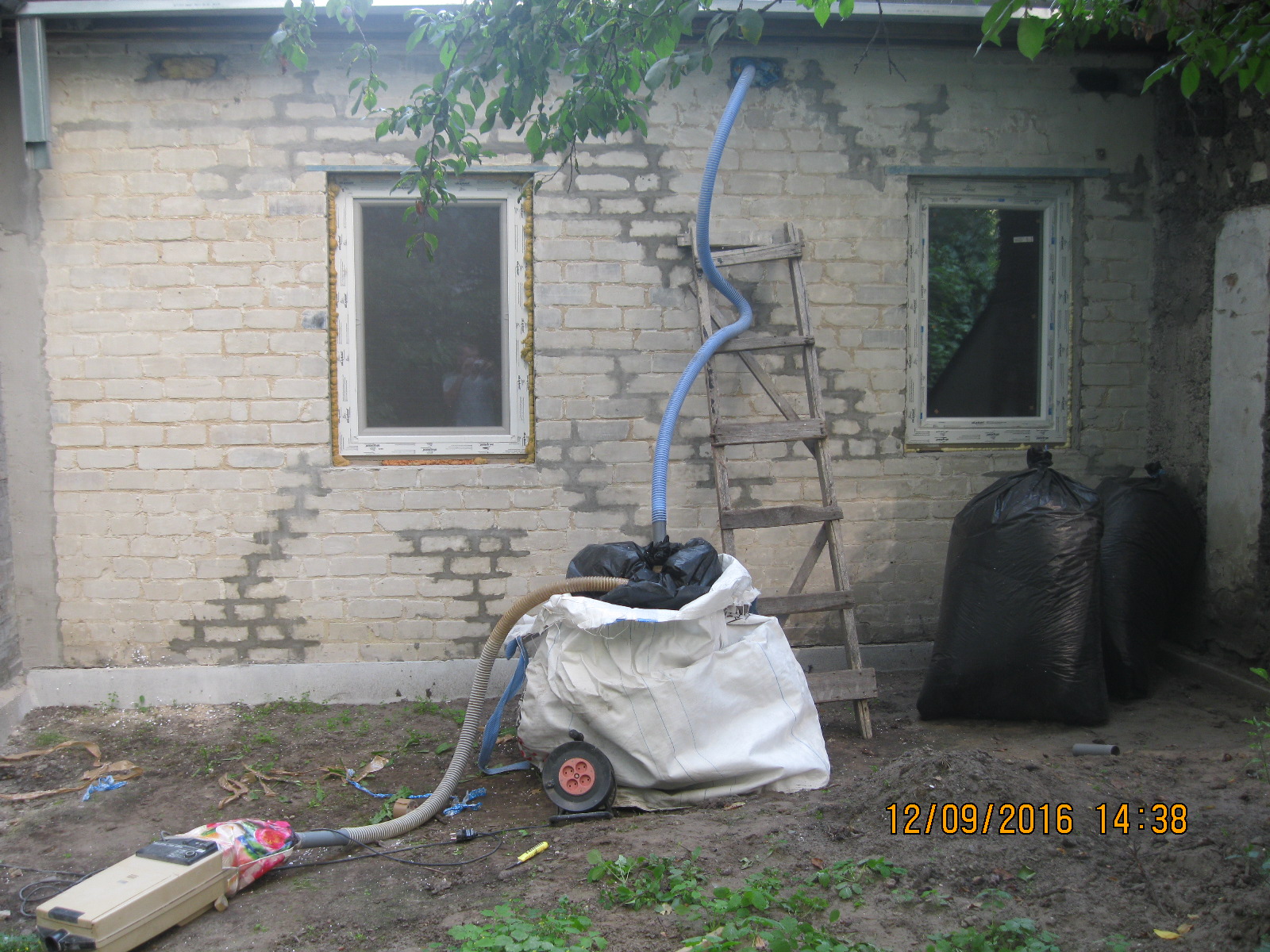

саша111 Опубліковано: 12 вересня 2016 Поділитись Опубліковано: 12 вересня 2016 Сегодня "за дулся" и я. История такая: старый дом, 60-х годов постройки снаружи пол силикатного кирпича, внутри половинка двойного , воз душка пол кирпича, скрепленные между собой кирпичом который вклеен поперек в шамотном порядке. "Вскрытие показало" внутри много паутины (лампочка плюс зеркало). Изначально собирался соткой ППСа - начитался интернета, и понял, что внутри нужно чем то засыпать. Сегодня взял дробленку ППСа 290 грн куб мешки по 0,35 куба. Брать в аренду "дуйку" как то не бюджетно. Решил задуть пылесосом. Инжекционным способом - не получилось. Решил пылесосом (с плавной регулировкой) надувать в мешок, и из него воздух с пенопластом задувать в отверстые, труба 50 мм, уплотненное намотанной тряпкой(белый большой мешок для страховки - вдруг полиэтиленовый лопнет). В мешке 0.35 куба надувалась за 3-5 минут, дальше затыкал ватой. Зеркальце с лампой показало, плотное наполнение воздушного пространства(над окнами и под ними). 5 Посилання на коментар Поділитися на інших сайтах More sharing options...

овкор Опубліковано: 2 січня 2017 Автор Поділитись Опубліковано: 2 січня 2017 Всем привет и наилучшие поздравления с Новым Годом! Тепла и уюта в своих домах и квартирах и среди родных Вам людей желаю. Пришли холода, а с ними и результаты , что посеял осенью. Зима в Киевской области последние годы не холодная. поэтому можно сравнивать. Итак до утепления стен пенопластовой крошкой: ноябрь = 360, декабрь = 411 м3, январь = 519 м3, февраль = 410 м3. Беру среднее = 425 м3. Это у меня 2014 г. Теперь беру 2016 г. ноябрь = 287 м3, декабрь = 352 м3. Сравниваем: до = 425м3, после утепления =319 м3 Делайте ставки, господа. Т.е. выводы. Разница, где то 100 кубов х 6.88грн = 688 грн экономии в месяц. За отопительный сезон: октябрь - март: 6 месяцев х 688грн = 4128. В общем 4000 грн и температура в доме 20 градусов по Цельсию. Т.е. Крошка и пылесос окупаются за половину зимы. Потолок не закончил, потому как сломался в прямом смысле слова. 16 сентября сломал пятку левой ноги и до сих пор прохожу реабилитацию. Еще прогнозируют месяцев пять. Берегите пятки , друзья, и голеностопы. Оказалось очень сложное место. Секунда и ты уже другой человек. Вплоть до пожизненной инвалидности. Как у кого сложится. 10 Посилання на коментар Поділитися на інших сайтах More sharing options...

vasyaru Опубліковано: 1 жовтня 2017 Поділитись Опубліковано: 1 жовтня 2017 Инетересно было бы сравнить расходы газа утеплённые дома пенопластом снаружи и те что утеплили засыпав между стены. Что лучше? Сам задумываюсь чем лучше утеплить,последняя версия была также задувать но эковатой.Теперь вот есть мысль засыпать пенопалстом. Может кто скажет в чем лучше или хуже от и другой материал.По цене и теплопроводности. Из тех что засыпать,задувать между кирпич,исключил для себя:Вермикулит,Перелити Пенополиуретан отбросил,как не подходящие для меня. Посилання на коментар Поділитися на інших сайтах More sharing options...
Игорь&Ира Опубліковано: 1 жовтня 2017 Поділитись Опубліковано: 1 жовтня 2017 Инетересно было бы сравнить расходы газа утеплённые дома пенопластом снаружи и те что утеплили засыпав между стены.Что лучше? Взаиморасположение слоев роли не играет. Другое дело, что снаружи монослой ППС, а внутри - его крошка насыпью. Посилання на коментар Поділитися на інших сайтах More sharing options...
Dmode Опубліковано: 1 жовтня 2017 Поділитись Опубліковано: 1 жовтня 2017 Если есть полость как у автора темы, то она должна быть заполнена утеплителем в первую очередь. Так как это минимальными средствами улучшает теплотехническую характеристику стены. При этом толщину стены не увеличивает, работ по сравнению с мокрым методом минимум, утеплитель сразу попадает в условия защищенные от воздействия внешних факторов. Ну а далее можно и снаружи утеплиться если есть такая потребность. 3 Посилання на коментар Поділитися на інших сайтах More sharing options...
Romatr Опубліковано: 2 грудня 2018 Поділитись Опубліковано: 2 грудня 2018 Апну темку пожалуй, у самого примерно та же ситуация: Пол кирпича, прослойка порядка 10-12см, пол кирпича и потом сверху утеплил 100мм ПСБ-С 25 плотности, в холодный месяц было 300 кубов газа на 70 квадратов. Вот думаю может заняться и утеплить крошкой вентзазор этот, правда фасад сделанный полностью и придется подпорить его сверлениями отверстий, даже если это аккуратно делать коронкой 63-й например. Псс: еще не утеплил потолочное перекрытие, может целесообразней его утеплить, а стены оставить в покое? Посилання на коментар Поділитися на інших сайтах More sharing options...
Dmode Опубліковано: 2 грудня 2018 Поділитись Опубліковано: 2 грудня 2018 Апну темку пожалуй, у самого примерно та же ситуация: Пол кирпича, прослойка порядка 10-12см, пол кирпича и потом сверху утеплил 100мм ПСБ-С 25 плотности, в холодный месяц было 300 кубов газа на 70 квадратов. Вот думаю может заняться и утеплить крошкой вентзазор этот, правда фасад сделанный полностью и придется подпорить его сверлениями отверстий, даже если это аккуратно делать коронкой 63-й например.Если снаружи жаль портить отделку, то что с доступом к полости стены со стороны помещения и/или с чердака? Псс: еще не утеплил потолочное перекрытие, может целесообразней его утеплить, а стены оставить в покое? Как только сделаете что нибудь одно, возникнет мысль что еще можно сделать для того чтобы уменьшить счета. А задувка полости это довольно просто и вполне реализуемо своими силами. Посилання на коментар Поділитися на інших сайтах More sharing options...
Romatr Опубліковано: 2 грудня 2018 Поділитись Опубліковано: 2 грудня 2018 Если снаружи жаль портить отделку, то что с доступом к полости стены со стороны помещения и/или с чердака? Как только сделаете что нибудь одно, возникнет мысль что еще можно сделать для того чтобы уменьшить счета. А задувка полости это довольно просто и вполне реализуемо своими силами. Внутри тоже отделка вся сделана, а вот со стороны чердака боюсь что не хватит длинны коронки чтобы добраться до стены. Там сверху на стене 2 ряда кирпича по периметру. В целом фасадная краска осталась, чтобы все это дело замазать, жаль только минуса большие пошли, отверстия нормально не заделаешь штукатуркой, с последующей покраской. Просто посчитал крошки не так много нужно на дом. Пылесос тоже в целом можно даже купить себе, а не брать в аренду. Крошку предлагают дробленку с плотностью 40кг на м3 за 400 грн или шарики порядка 700 грн за куб. Но конечно интересно посмотреть на результаты с крошкой внутри стены и сделать обследование тепловизором. А лучше вообще под тепловизором утеплять псс: А что скажете насчет сыпучего перлита в качестве задувки? Вроде как экологичный материал в отличии от пенопласта, хотя я думаю в стене и пенопласт особо ничего выделять не будет. Посилання на коментар Поділитися на інших сайтах More sharing options...
sat-club Опубліковано: 2 грудня 2018 Поділитись Опубліковано: 2 грудня 2018 Romatr Имел аналогичную ситуацию такой же дом. Зря что вы утеплились не заполнив прослойку, так как по сути ваше утепление мало ефективно, ветер как гулял в стене так и гуляет вынося тепло. Не морочтесь с задувкой крошек всяких мой вам совет, ищите в инете людей которые заполняют пенобетоном (фомрок) если надо контакты могу дать. Отверствие делается маленькое. Я лично при такой стене не утепляя пенопластом, уже при морозах ефект ощущаю конкретный. Правда я еще на чердак залил 20-25 см. Посилання на коментар Поділитися на інших сайтах More sharing options...
Romatr Опубліковано: 2 грудня 2018 Поділитись Опубліковано: 2 грудня 2018 Romatr Имел аналогичную ситуацию такой же дом. Зря что вы утеплились не заполнив прослойку, так как по сути ваше утепление мало ефективно, ветер как гулял в стене так и гуляет вынося тепло. Не морочтесь с задувкой крошек всяких мой вам совет, ищите в инете людей которые заполняют пенобетоном (фомрок) если надо контакты могу дать. Отверствие делается маленькое. Я лично при такой стене не утепляя пенопластом, уже при морозах ефект ощущаю конкретный. Правда я еще на чердак залил 20-25 см. У меня откосы из гипсокартона вокруг окон, боюсь как бы бетон не выдавил их и не сделал "ПРИЗ в СТУДИЮ" :D Согласен, поздно узнал что колодцы нужно заполнять, но как говорится после боя руками не машут. Посилання на коментар Поділитися на інших сайтах More sharing options...
