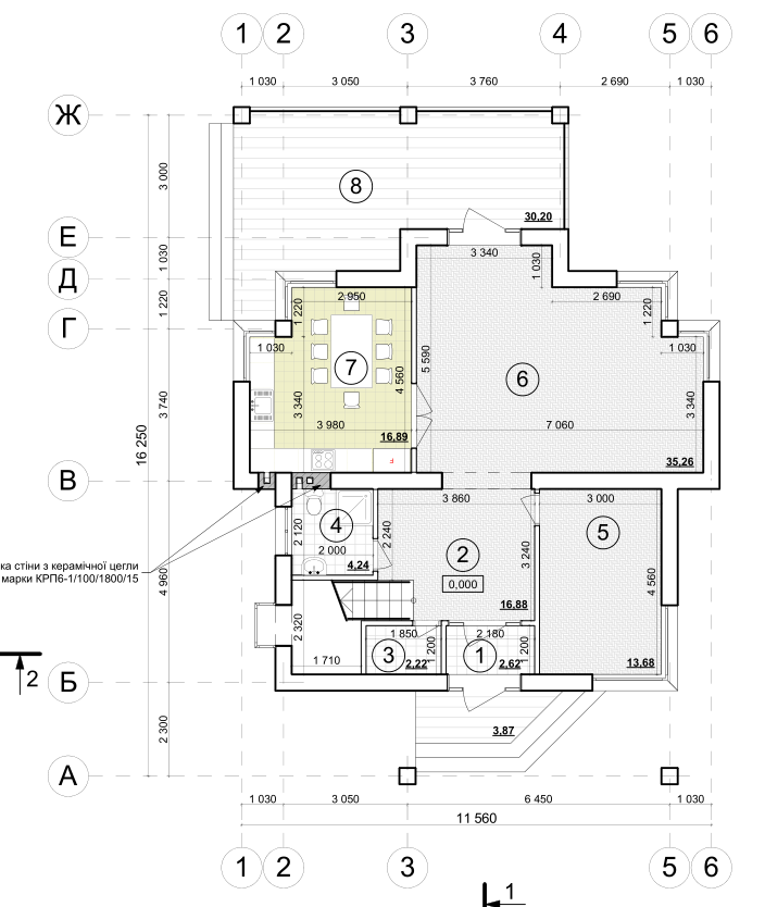

это план первого этажа 1062233536_.thumb.png.37b6acd5399ed13de5f9c8d28b841a83.png второй практчески симметричный.
