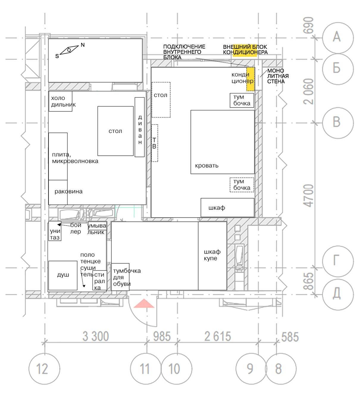

Аня767676 Опубліковано: 28 травня 2016 Поділитись Опубліковано: 28 травня 2016 Привет всем! Делаю ремонт в однокомнатной квартире в новострое, 23 этаж 25-этажного дома, дом монолитно-каркасный, окна и балкон выходят на северо-запад (см. планировку). Думаю, ставить ли кондиционер. Лично я к жаре спокойно отношусь, но в будущем квартира, возможно, будет под сдачу. Согласно правилам жилого комплекса, устанавливать внешний блок можно только там, где показано на схеме. Часть стены монолитная, ее штробить нельзя. Соответственно, внутренний блок будет подключаться не через задний выход,а боковой (см. схему). Выбираю между такими вариантами: 1. Не делать предустановку вообще, но подготовить кабель под кондиционер на высоте 20 см от потолка 2. Сделать розетку на высоте 20 см от потолка 3. Сделать розетку под кондиционером, если возникнет необходиомсть, то подключить кондиционер, и скрыть шнур в какой-нибудь короб. Буду благодарна за советы! Посилання на коментар Поділитися на інших сайтах More sharing options...
voltik.kiev.ua Опубліковано: 28 травня 2016 Поділитись Опубліковано: 28 травня 2016 1) внутренний блок ставится не в плотную в угол, а с отступом, иначе могут быть проблемы с карнизом и гардины "летают". 2) под планируемым внутренним блоком вмуровывается монтажная коробка в которую выводится "хвостик" кабеля 220 вольт. Эта коробка сверху штукатурится и заклеивается обоями. Когда вешается внутренний блок, "хвостик" достается и подключается во внутренний блок. Естественно, в щитке он должен быть на отдельном автомате. 1 Посилання на коментар Поділитися на інших сайтах More sharing options...
