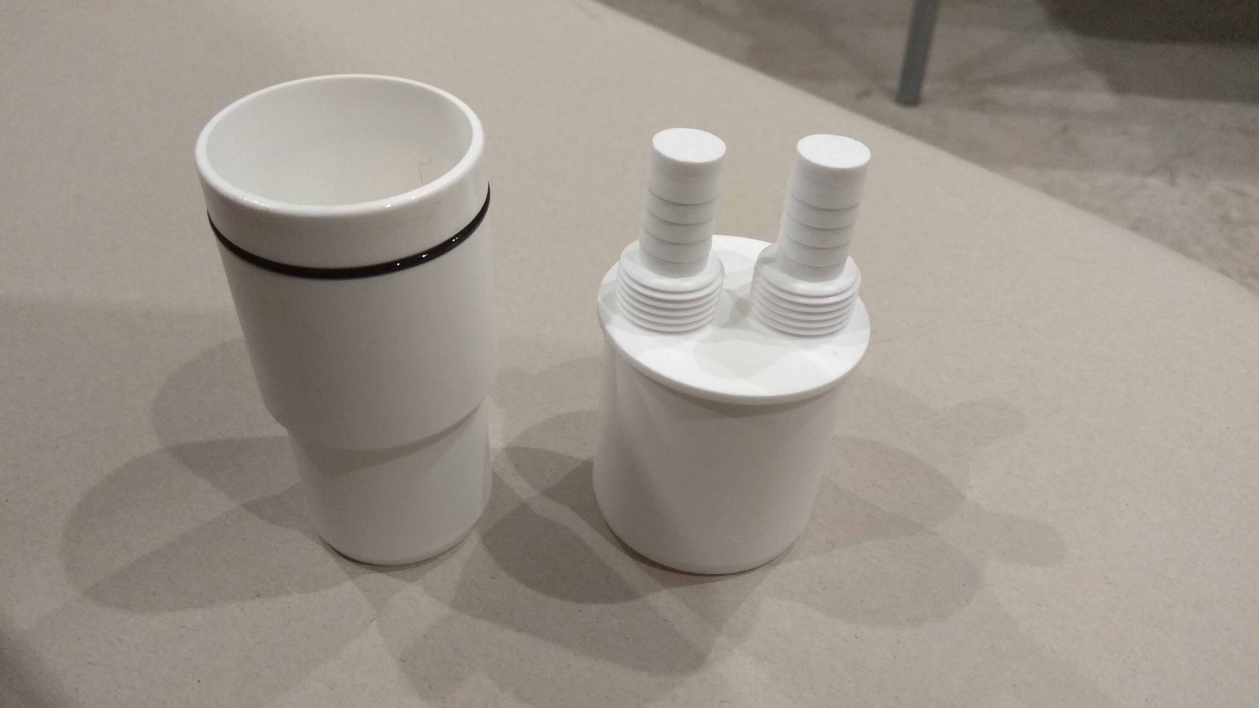

yoojin Опубліковано: 23 січня 2018 Поділитись Опубліковано: 23 січня 2018 Весьма полезная штука - заглушка для слива д. 50 (40) с двумя штуцерами на 14 или, если их спилить, с резьбой на полдюйма. Alcaplast AKS6. Дабы не городить такие сливы самому. 1 Посилання на коментар Поділитися на інших сайтах More sharing options...

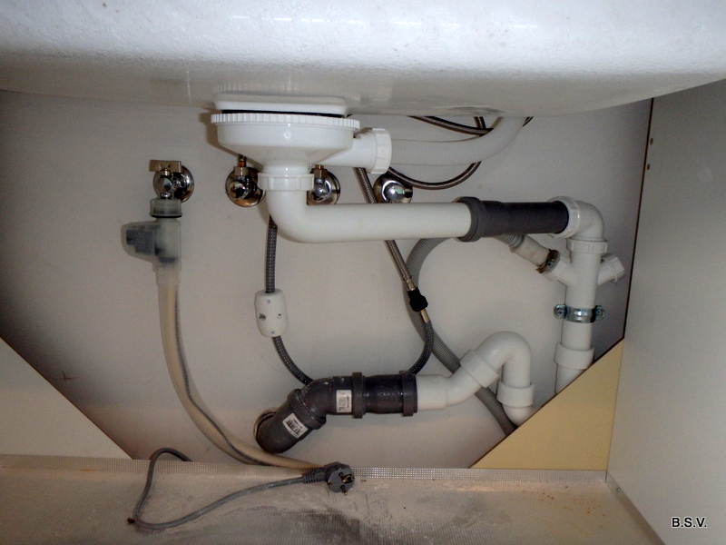

B.S.V. Опубліковано: 23 січня 2018 Автор Поділитись Опубліковано: 23 січня 2018 Кстати, для коллег. Остендорф стал производить белую канализацию 50,40,32 мм. Еще на этапе, когда она не поступила в страну, я пообещал заказчику, что в следующий приезд, изменю на более красивое подключение мойки. Согласитесь, что беленькое смотрелось бы лучше. По цене, где-то +5-10 %, но на этих видимых подключениях, это пыль. Я всегда пишу с задержкой, поэтому мои новости вчерашние. Все давно в Киеве, и минимальный резерв на установку моек уже давно куплен. 4 Посилання на коментар Поділитися на інших сайтах More sharing options...
yoojin Опубліковано: 23 січня 2018 Поділитись Опубліковано: 23 січня 2018 Кстати, для коллег. Остендорф стал производить белую канализацию 50,40,32 мм. Еще на этапе, когда она не поступила в страну, я пообещал заказчику, что в следующий приезд, изменю на более красивое подключение мойки. Согласитесь, что беленькое смотрелось бы лучше. По цене, где-то +5-10 %, но на этих видимых подключениях, это пыль. Я всегда пишу с задержкой, поэтому мои новости вчерашние. Все давно в Киеве, и минимальный резерв на установку моек уже давно куплен. Мне приходится пользоваться Пластимексом из Эпика. Посилання на коментар Поділитися на інших сайтах More sharing options...
Vikctor Опубліковано: 23 січня 2018 Поділитись Опубліковано: 23 січня 2018 Кстати, для коллег. Остендорф стал производить белую канализацию 50,40,32 мм. ... Дочка Остендорфа - Магнапласт каналью 32мм давно делает белой... 1 Посилання на коментар Поділитися на інших сайтах More sharing options...

interdalnoboy Опубліковано: 5 лютого 2018 Поділитись Опубліковано: 5 лютого 2018 Весьма полезная штука - заглушка для слива д. 50 (40) с двумя штуцерами на 14 или, если их спилить, с резьбой на полдюйма. Alcaplast AKS6. Дабы не городить такие сливы самому. де можна придбати одну таку заглушку? Посилання на коментар Поділитися на інших сайтах More sharing options...
yoojin Опубліковано: 5 лютого 2018 Поділитись Опубліковано: 5 лютого 2018 де можна придбати одну таку заглушку? Например m.kranok.ua/alcaplastaks6. 1 Посилання на коментар Поділитися на інших сайтах More sharing options...

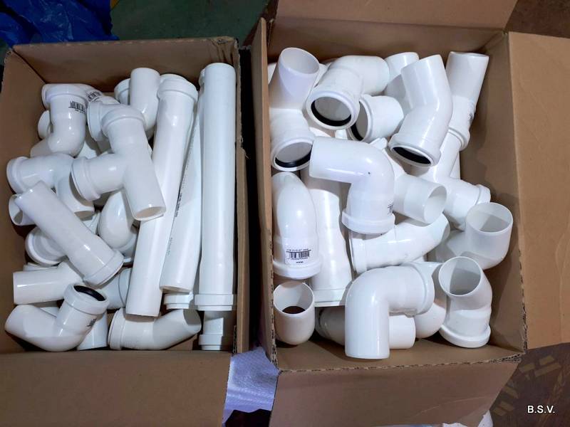

B.S.V. Опубліковано: 25 травня 2018 Автор Поділитись Опубліковано: 25 травня 2018 Многие знают, что мы, в стесненных условиях, иногда применяем 90 канализацию. Отрицательным моментом является, чуть выше стоимость, по сравнению со 110, большой срок доставки и необходимость покупать ящиками. Пока привез то, что влезло в машину. Посилання на коментар Поділитися на інших сайтах More sharing options...
Сергей 31 Опубліковано: 25 травня 2018 Поділитись Опубліковано: 25 травня 2018 Пока привез то, что влезло в машину. Посилання на коментар Поділитися на інших сайтах More sharing options...
B.S.V. Опубліковано: 25 травня 2018 Автор Поділитись Опубліковано: 25 травня 2018 Не. Просто она реально, часто нужна, а запасы подходили к концу. Кроме того, штукатуры заканчивают тот объект, где без нее вообще не обойтись. Ну а полштуки туда- сюда, погоды не делают. Посилання на коментар Поділитися на інших сайтах More sharing options...

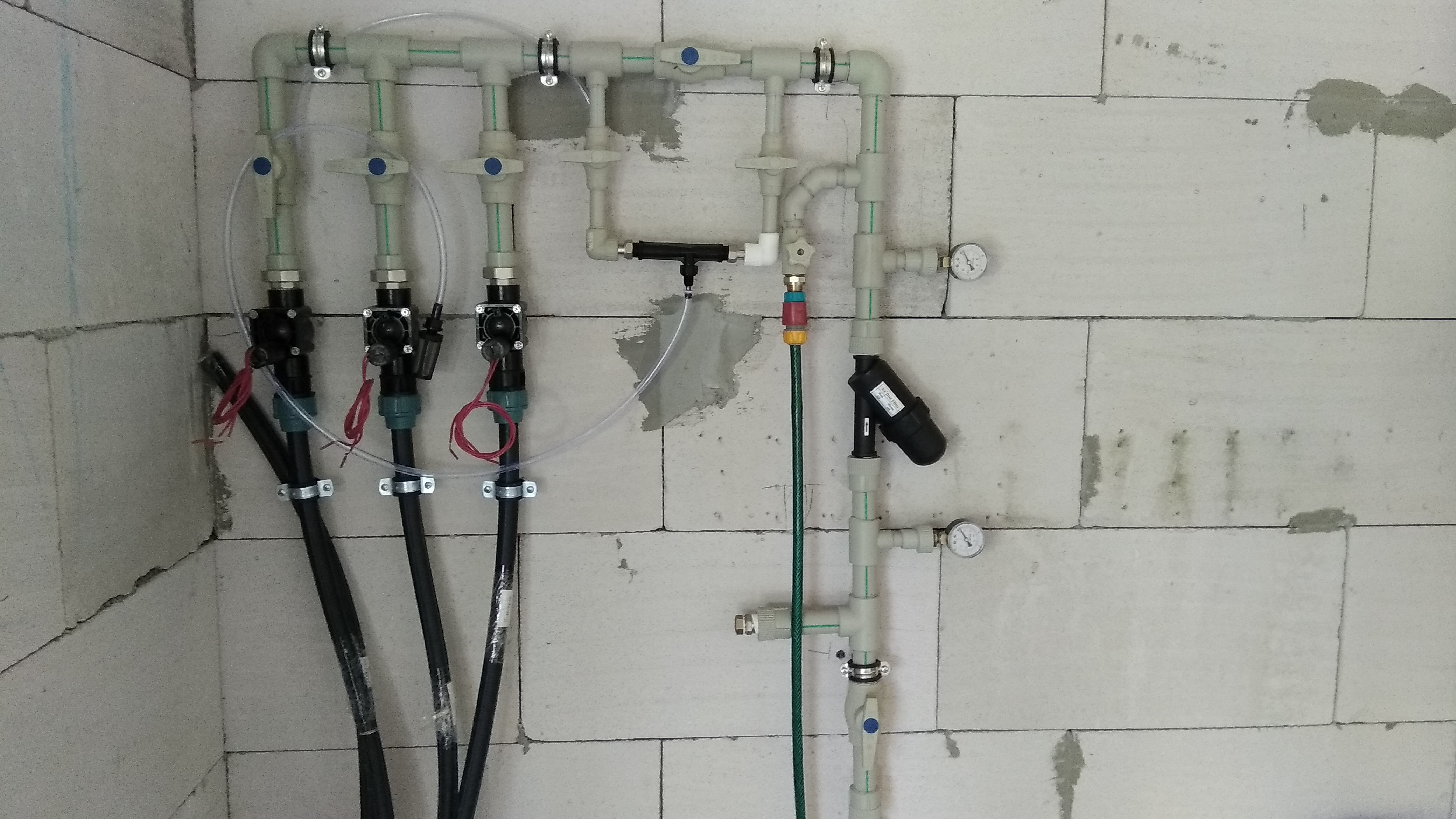

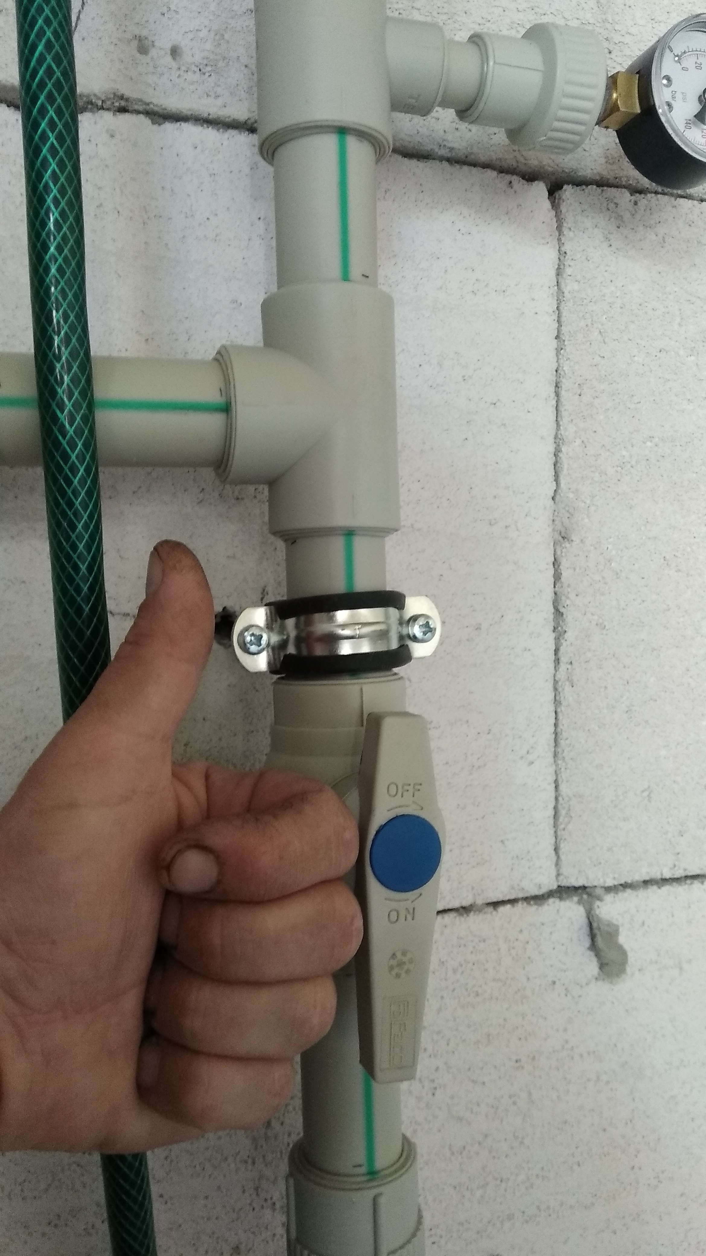

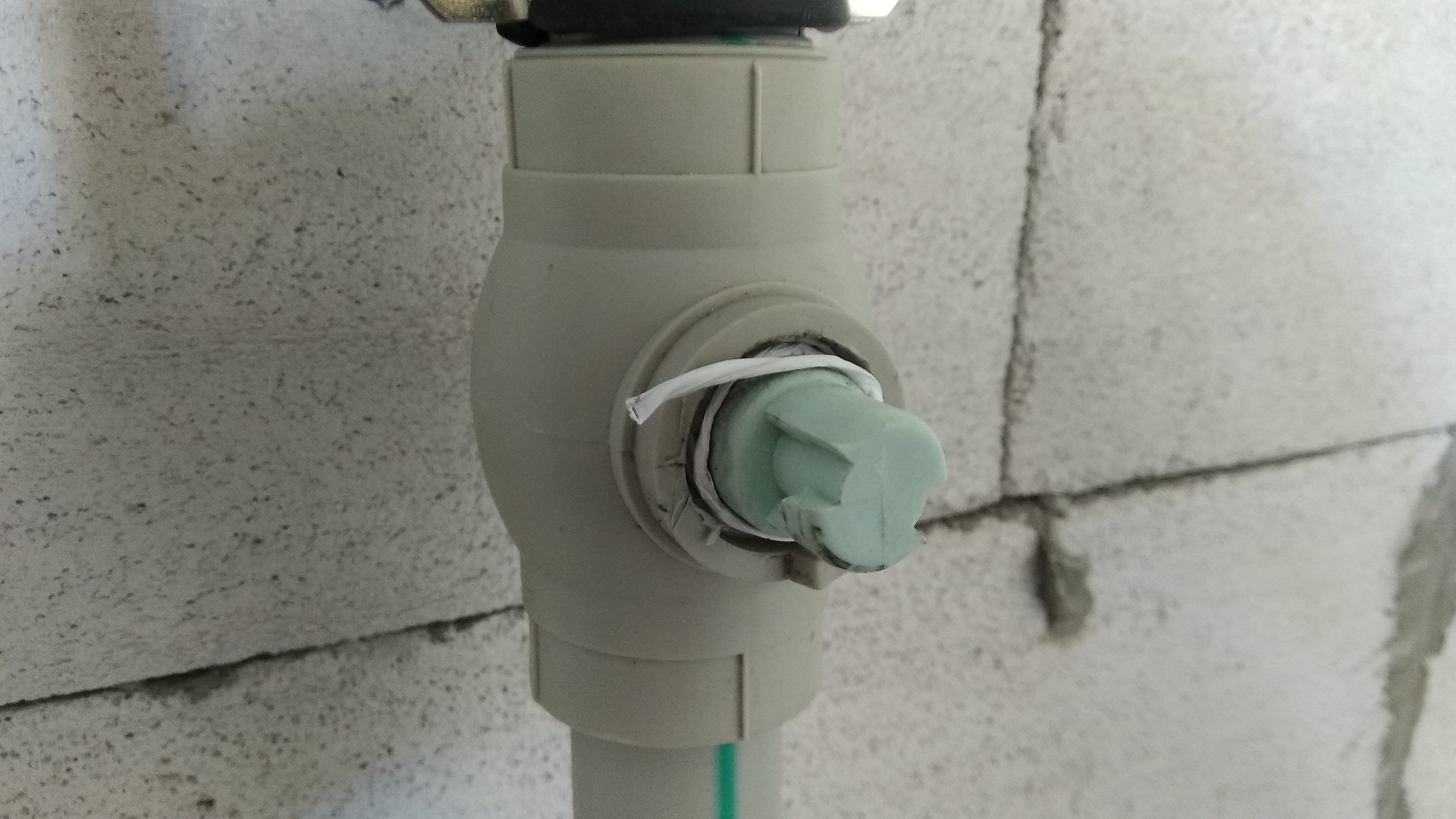

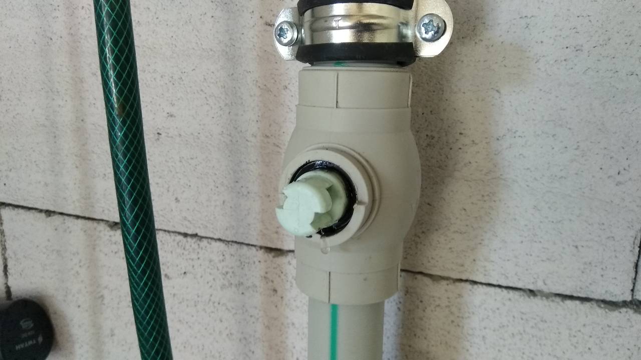

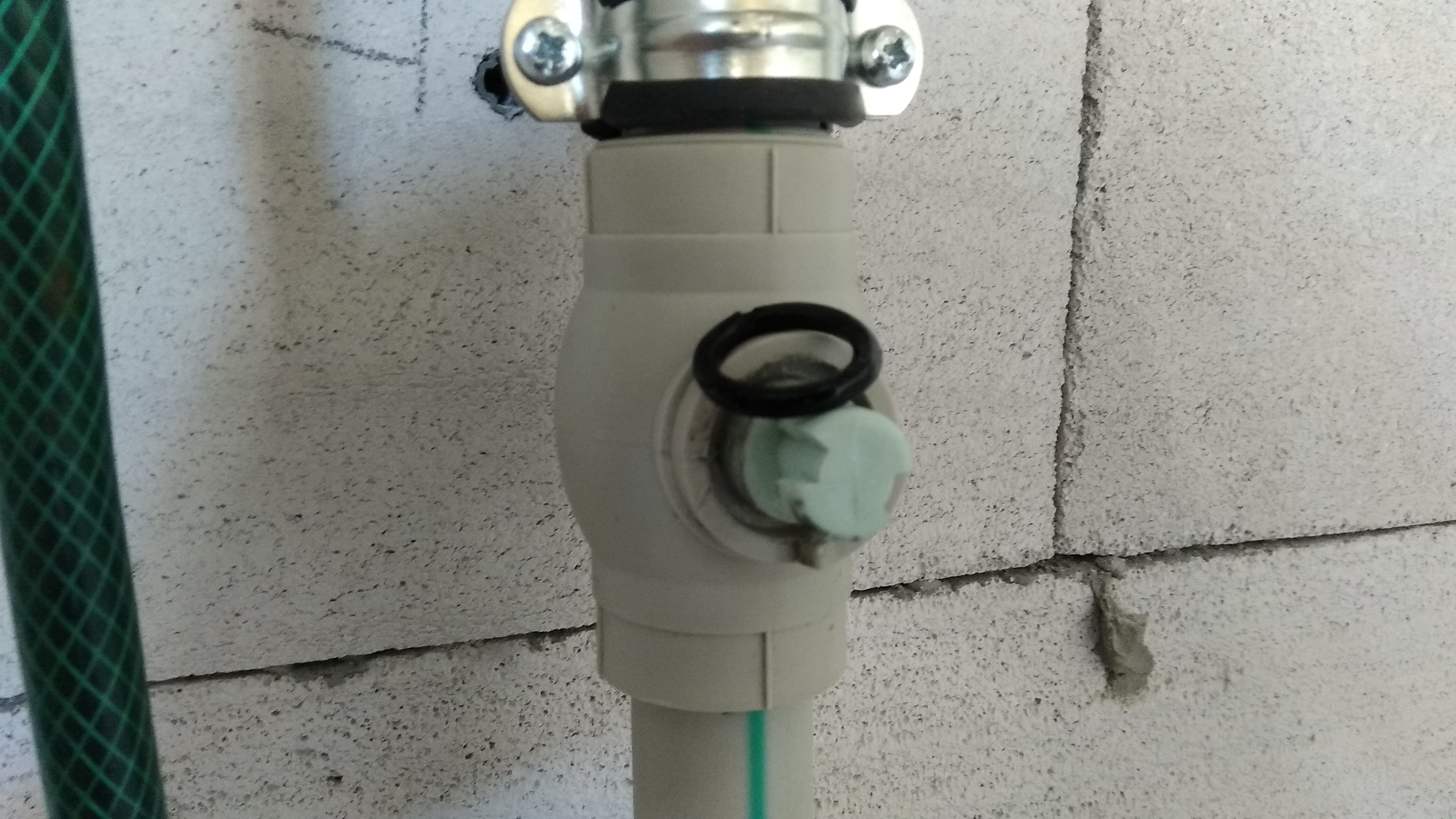

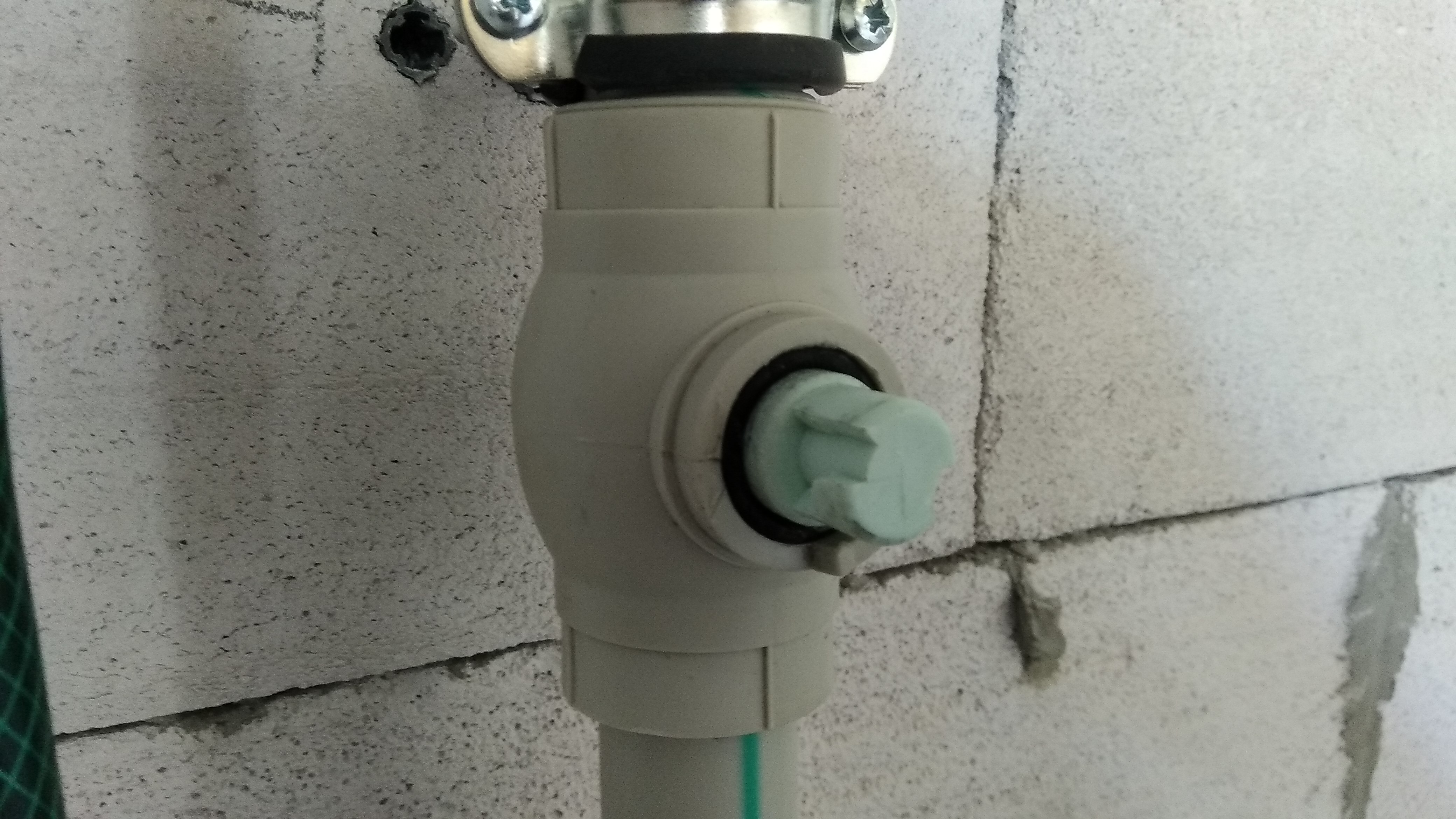

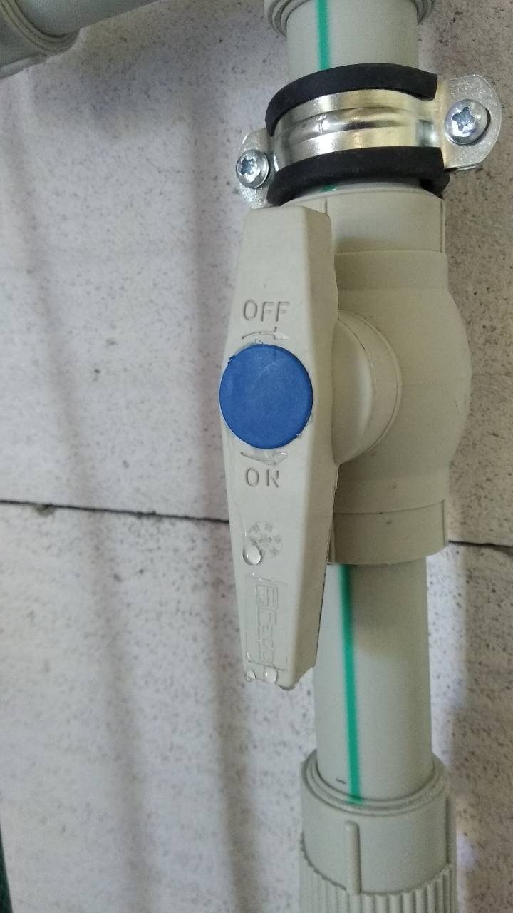

fed-vitalii Опубліковано: 27 травня 2018 Поділитись Опубліковано: 27 травня 2018 Подскажите пожалуйста по пропеленовом вентиле , прокапывает с под сальника , как то это лечится или нужно менять на новый ? Посилання на коментар Поділитися на інших сайтах More sharing options...
B.S.V. Опубліковано: 27 травня 2018 Автор Поділитись Опубліковано: 27 травня 2018 Подскажите пожалуйста по пропеленовом вентиле , прокапывает с под сальника , как то это лечится или нужно менять на новый ? Не ставить полипропиленовые краны и жизнь наладиться. Посилання на коментар Поділитися на інших сайтах More sharing options...
fed-vitalii Опубліковано: 28 травня 2018 Поділитись Опубліковано: 28 травня 2018 Не ставить полипропиленовые краны и жизнь наладиться. Спасибо , на будущее это я понял но что то сейчас можно сделать с этой проблемкой ? Посилання на коментар Поділитися на інших сайтах More sharing options...
B.S.V. Опубліковано: 28 травня 2018 Автор Поділитись Опубліковано: 28 травня 2018 Вырезать. Впаять две муфты, одна с НР вторая с ВР, и поставить кран американку. 1 Посилання на коментар Поділитися на інших сайтах More sharing options...
yoojin Опубліковано: 28 травня 2018 Поділитись Опубліковано: 28 травня 2018 Всегда советую, когда хотят делать ППРом, ставить вентили, типа santehsklad.com.ua/prohodnoy-ventil-polipropilenovyy-ekoplastik.html. Хотя бы потом можно буксу заменить. 1 Посилання на коментар Поділитися на інших сайтах More sharing options...
fed-vitalii Опубліковано: 28 травня 2018 Поділитись Опубліковано: 28 травня 2018 С выше сказанного могу предположить что данного типа вентели не ремонто пригодны и прокапывание с под сальника ручни устранить нельзя , так ? Посилання на коментар Поділитися на інших сайтах More sharing options...

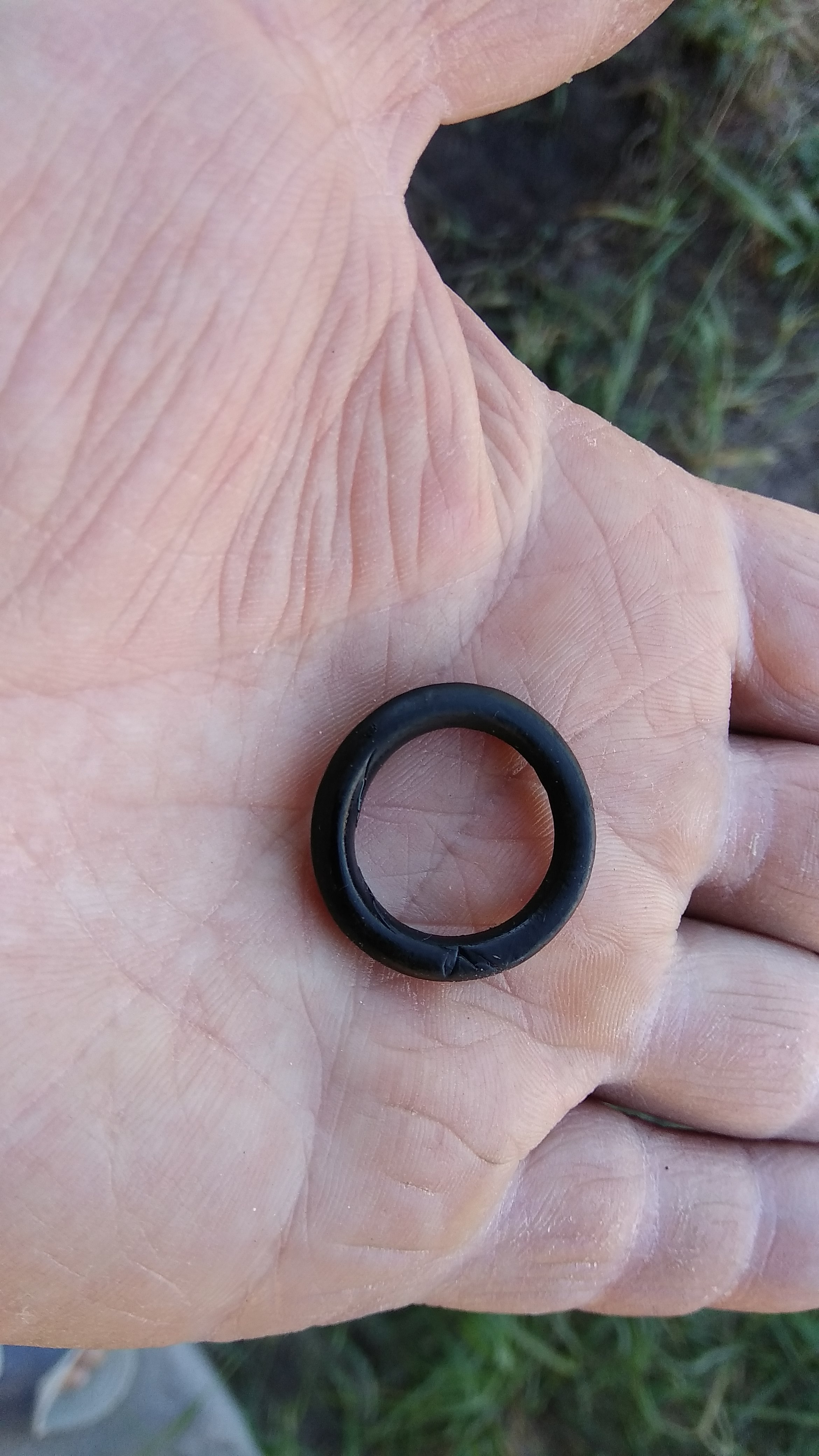

fed-vitalii Опубліковано: 28 травня 2018 Поділитись Опубліковано: 28 травня 2018 В общем не получив конкретный ответ пришлось разбираться на месте . причина прокапывания банальна , это уплотнительное резиновое кольцо с небольшим дефектом :rolleyes: подмотав немного фумы поставил кольцо обратно и вуаля , прокапывание устранено . Это у меня на даче поливочно подкормочный узел на винограднике , с всех вентелей попался только один который прокапывал , покупать на этот узел дорогие краны смысла нет . За советы спасибо Посилання на коментар Поділитися на інших сайтах More sharing options...

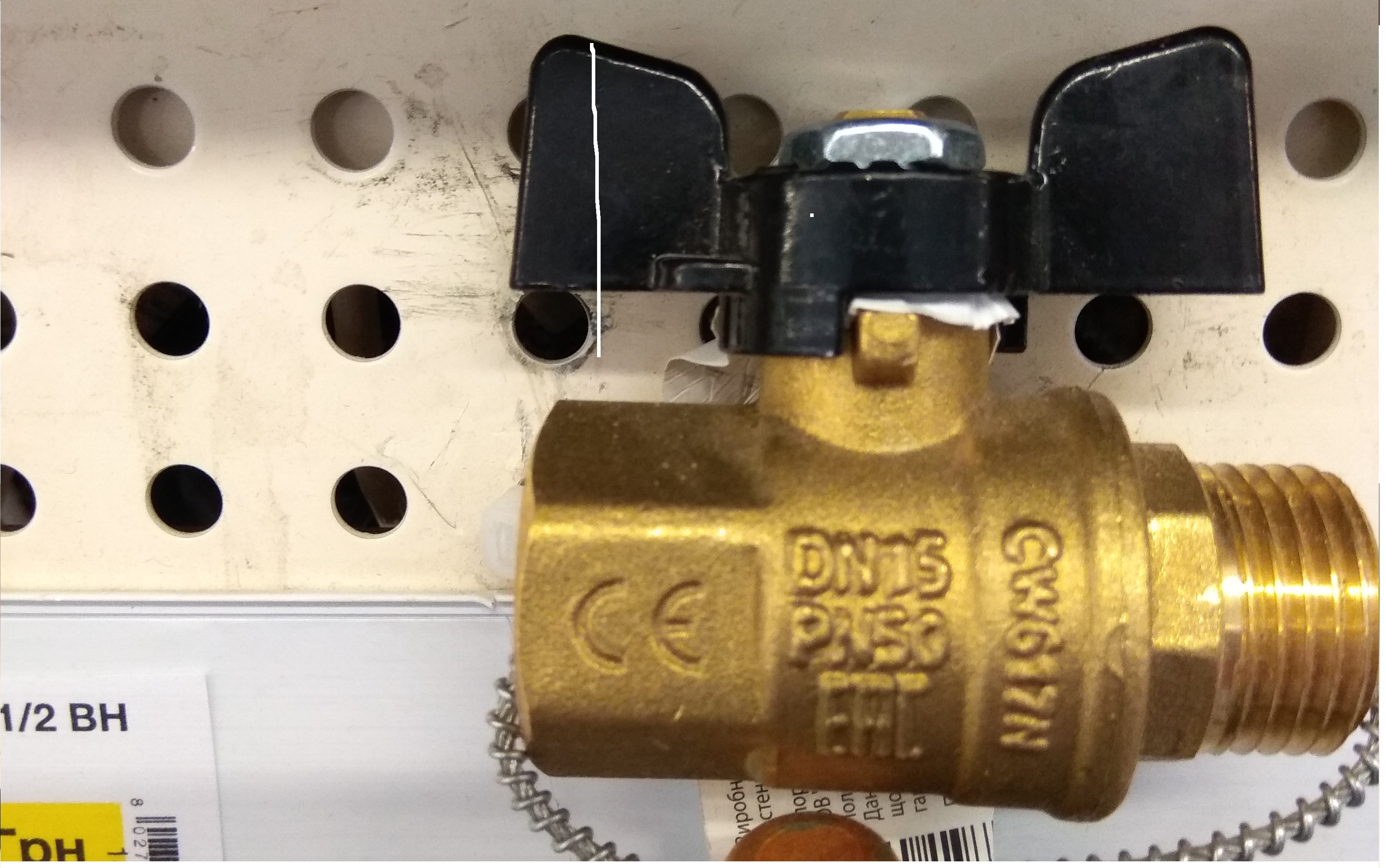

aps2007 Опубліковано: 31 травня 2018 Поділитись Опубліковано: 31 травня 2018 Добрый день. Подскажите, как распознать Бугатти. В Леруа вроде есть (на фото), но как то не уверенно продавцы говорят. А я хочу поставит на отключение радиаторов отопления в квартире. Надо надежный кран. Спасибо. Посилання на коментар Поділитися на інших сайтах More sharing options...
B.S.V. Опубліковано: 31 травня 2018 Автор Поділитись Опубліковано: 31 травня 2018 Добрый день. Подскажите, как распознать Бугатти. В Леруа вроде есть (на фото), но как то не уверенно продавцы говорят. А я хочу поставит на отключение радиаторов отопления в квартире. Надо надежный кран. Спасибо. В таком цвете, пока не встречал. Да и фото желательны со всех сторон. Посилання на коментар Поділитися на інших сайтах More sharing options...
yoojin Опубліковано: 31 травня 2018 Поділитись Опубліковано: 31 травня 2018 Похоже на фуфло. Посилання на коментар Поділитися на інших сайтах More sharing options...
