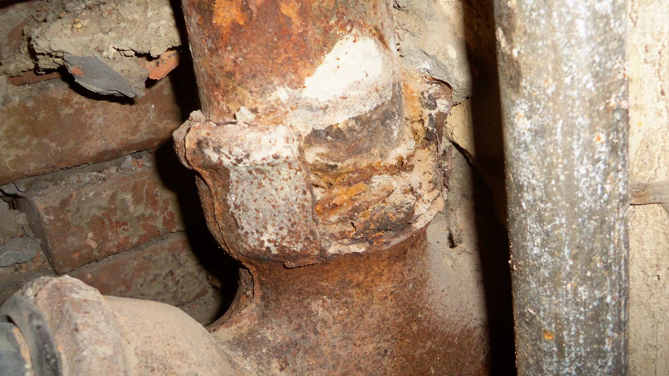

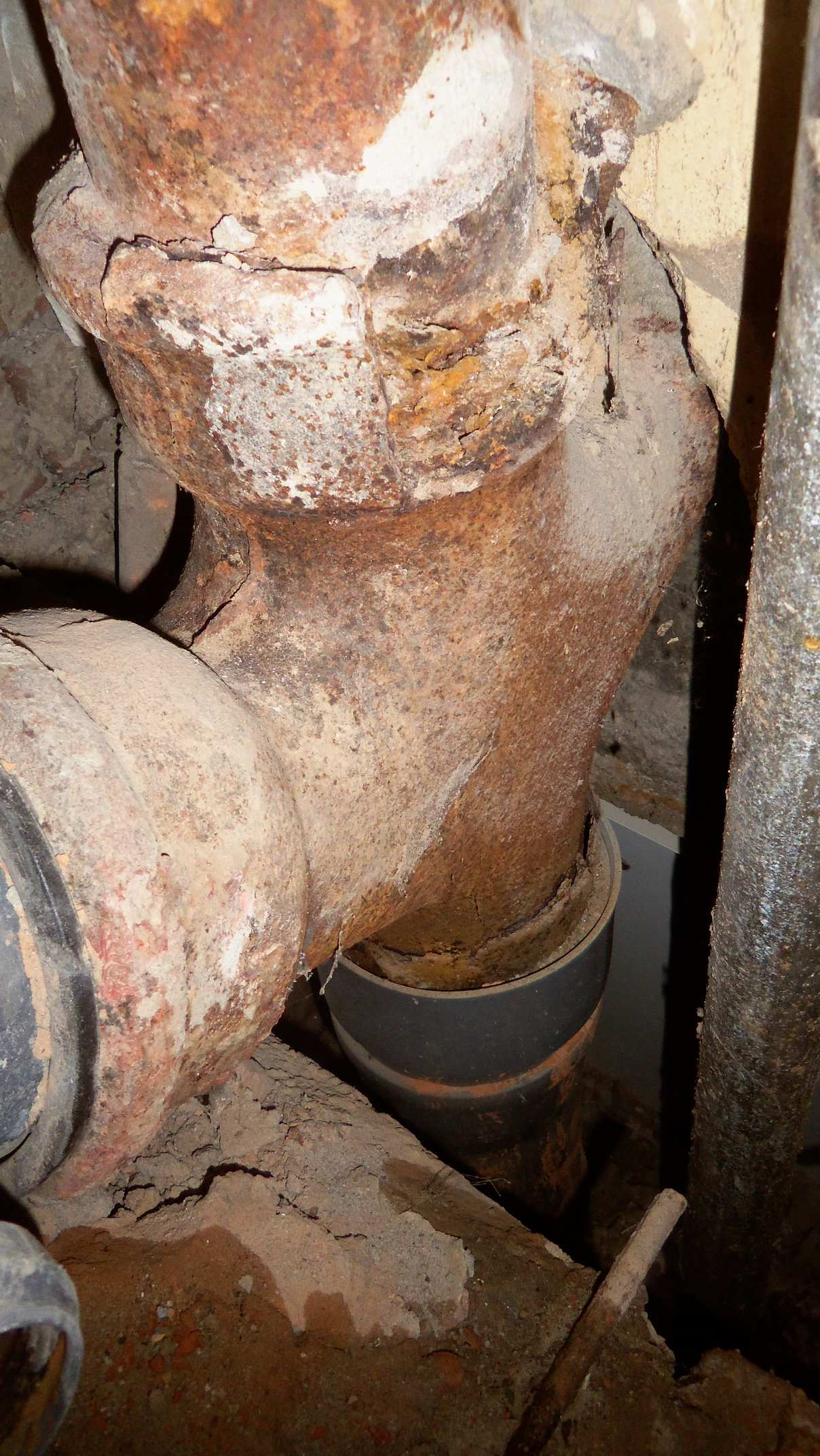

red baron Опубліковано: 4 травня 2017 Поділитись Опубліковано: 4 травня 2017 Всем привет) Сегодня начал новый объект и при вскрытии "пациента" обнаружился вот такой геморрой. Сходил к соседке - там за стеной в этом месте ванна и из пола торчит старая чугунная подводка под унитаз.... Все везде кроме отколовшегося куска красиво и сухо... Есть более крепкий рецепт ремонта чем цемент и бинт? Посилання на коментар Поділитися на інших сайтах More sharing options...
B.S.V. Опубліковано: 4 травня 2017 Автор Поділитись Опубліковано: 4 травня 2017 По большому счету, желательно бы заменить. Тем более, что есть доступ к раструбу внизу. Если нет возможности, купить то, что сегодня покупал я:медицинский бинт, ПВА и 500 цемент. Как раз пересекся в маркете с коллегой, он сказал, что если по быстрому, то есть специальный бистросохнущий раствор "для армирования" Но я не рискнул. 1 Посилання на коментар Поділитися на інших сайтах More sharing options...
red baron Опубліковано: 4 травня 2017 Поділитись Опубліковано: 4 травня 2017 По большому счету, желательно бы заменить. Тем более, что есть доступ к раструбу внизу. Если нет возможности, купить то, что сегодня покупал я:медицинский бинт, ПВА и 500 цемент. Как раз пересекся в маркете с коллегой, он сказал, что если по быстрому, то есть специальный бистросохнущий раствор "для армирования" Но я не рискнул. как проблема (для меня) - это отвод к соседке (82 года) и она не хочет ни чего делать - и там стоит ванна... Бинт - ПВА - цемент 500 - какие пропорции? я так подозреваю что раствор для армирования - это наверное анкерная смесь.... Посилання на коментар Поділитися на інших сайтах More sharing options...

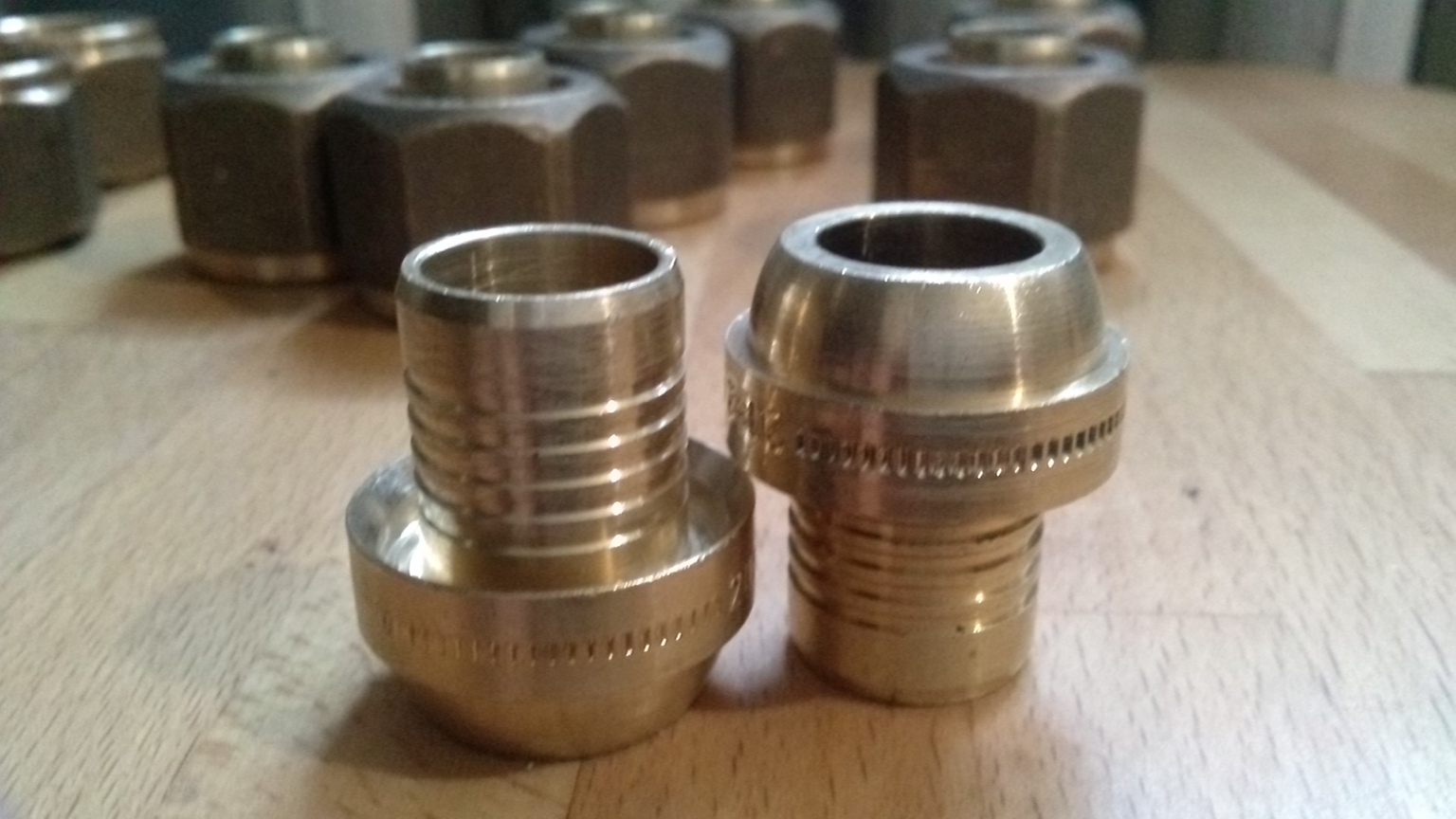

Юджын Опубліковано: 11 травня 2017 Поділитись Опубліковано: 11 травня 2017 Кто-нибудь знает где купить такие евроконуса? Посилання на коментар Поділитися на інших сайтах More sharing options...

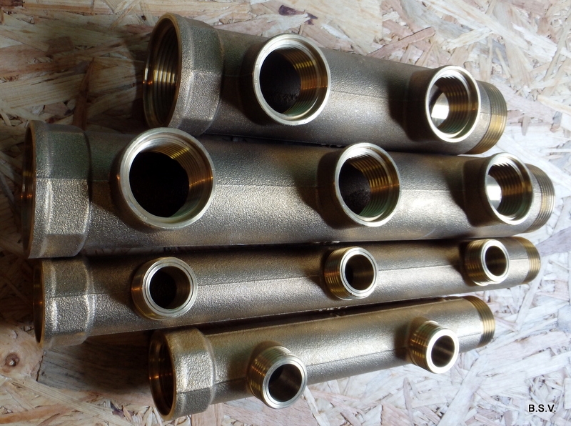

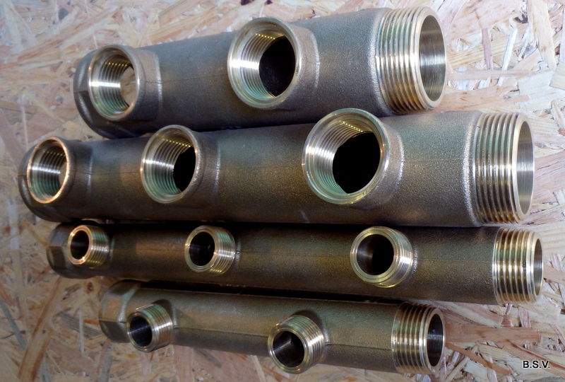

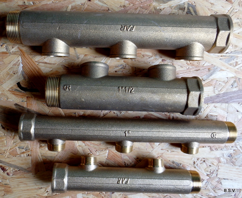

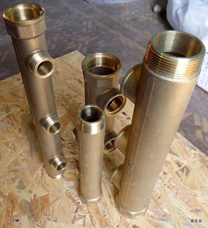

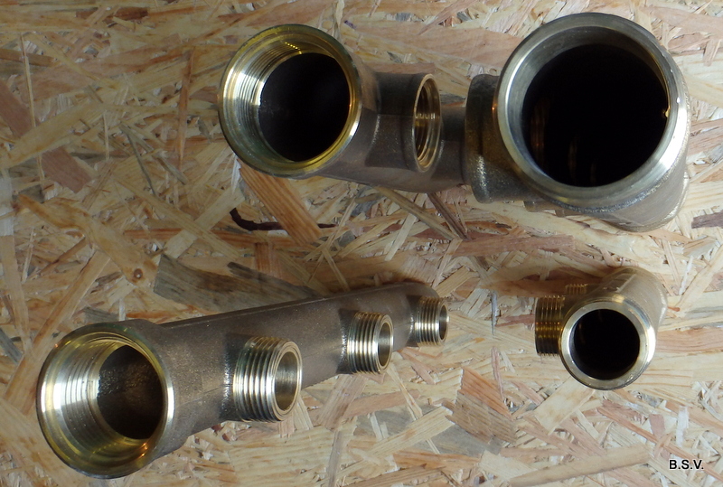

B.S.V. Опубліковано: 12 травня 2017 Автор Поділитись Опубліковано: 12 травня 2017 Очень давно,у меня встала проблема с коллекторами отопления и водоснабжения. Основная масса готовых, была с межосевым 50 мм., и невозможностью поставить полнопроходной кран. Сначала варили из стали, затем с медных тройников, скручивали с тройников, позже, купил отбортовщик и делал тройники из медной трубы сам. Решение пришло от ТМ FAR, с их коллекторами с межосевым 100 мм. Типоразмеры основной болванки 1*, 11/2*, и 2*, меня вполне устраивали. Цена и внешний вид радовали. Поэтому во всех моих работах по домам, Вы видите их практическое применение. 4 Посилання на коментар Поділитися на інших сайтах More sharing options...
Юджын Опубліковано: 12 травня 2017 Поділитись Опубліковано: 12 травня 2017 Цена и внешний вид радовали. 10 евро на 1 выход дешево. Дешевле только бесплатно. + кран с американкой и переходник рехау и в итоге 1000грн на выход. Посилання на коментар Поділитися на інших сайтах More sharing options...
B.S.V. Опубліковано: 12 травня 2017 Автор Поділитись Опубліковано: 12 травня 2017 Полипропилен форева. Посилання на коментар Поділитися на інших сайтах More sharing options...

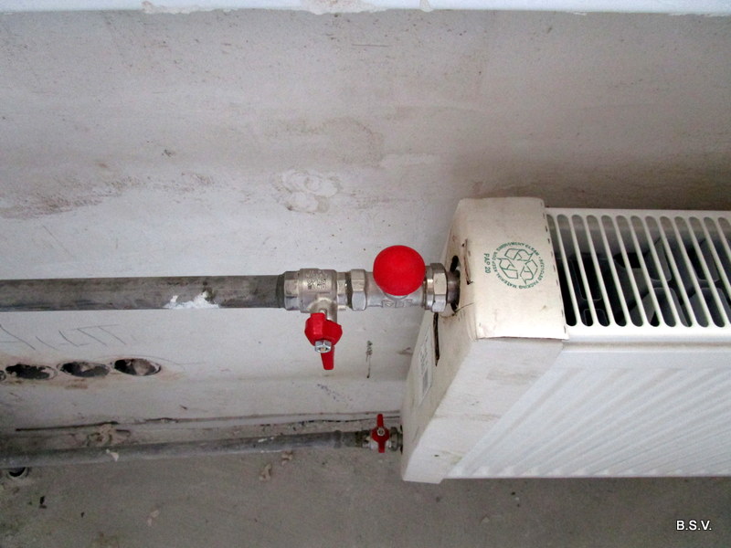

vladvok Опубліковано: 15 травня 2017 Поділитись Опубліковано: 15 травня 2017 Всем привет, заказчик в квартире на ЦО хочет заменить радиаторы и спрашивает: а можно установить какие то нормальные краны с термо-головками, что бы не бегать к радиатору когда теплосеть жарит на всю катушку. кто что посоветует? кто имел подобный опыт с нормальным результатом Посилання на коментар Поділитися на інших сайтах More sharing options...
B.S.V. Опубліковано: 15 травня 2017 Автор Поділитись Опубліковано: 15 травня 2017 кто что посоветует? кто имел подобный опыт с нормальным результатом Только берите термостатический вентиль с высоким KVS. Кран перед ним- обязателен. Посилання на коментар Поділитися на інших сайтах More sharing options...
vladvok Опубліковано: 15 травня 2017 Поділитись Опубліковано: 15 травня 2017 Только берите термостатический вентиль с высоким KVS. Кран перед ним- обязателен. Ага вижу HERZ, TS-90-E подойдет? и как долго прослужит? Посилання на коментар Поділитися на інших сайтах More sharing options...
B.S.V. Опубліковано: 15 травня 2017 Автор Поділитись Опубліковано: 15 травня 2017 1. Подойдет. 2.Зависит от состояния теплоносителя. Поэтому и написал, что запорная арматура- обязательна. 1 Посилання на коментар Поділитися на інших сайтах More sharing options...
Antrate Опубліковано: 15 травня 2017 Поділитись Опубліковано: 15 травня 2017 B.S.V. подскажите, где можно "вживую" можно прицениться и понять конструктивный размер коллекторов FAR. Посилання на коментар Поділитися на інших сайтах More sharing options...

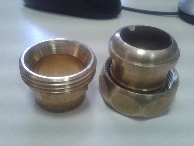

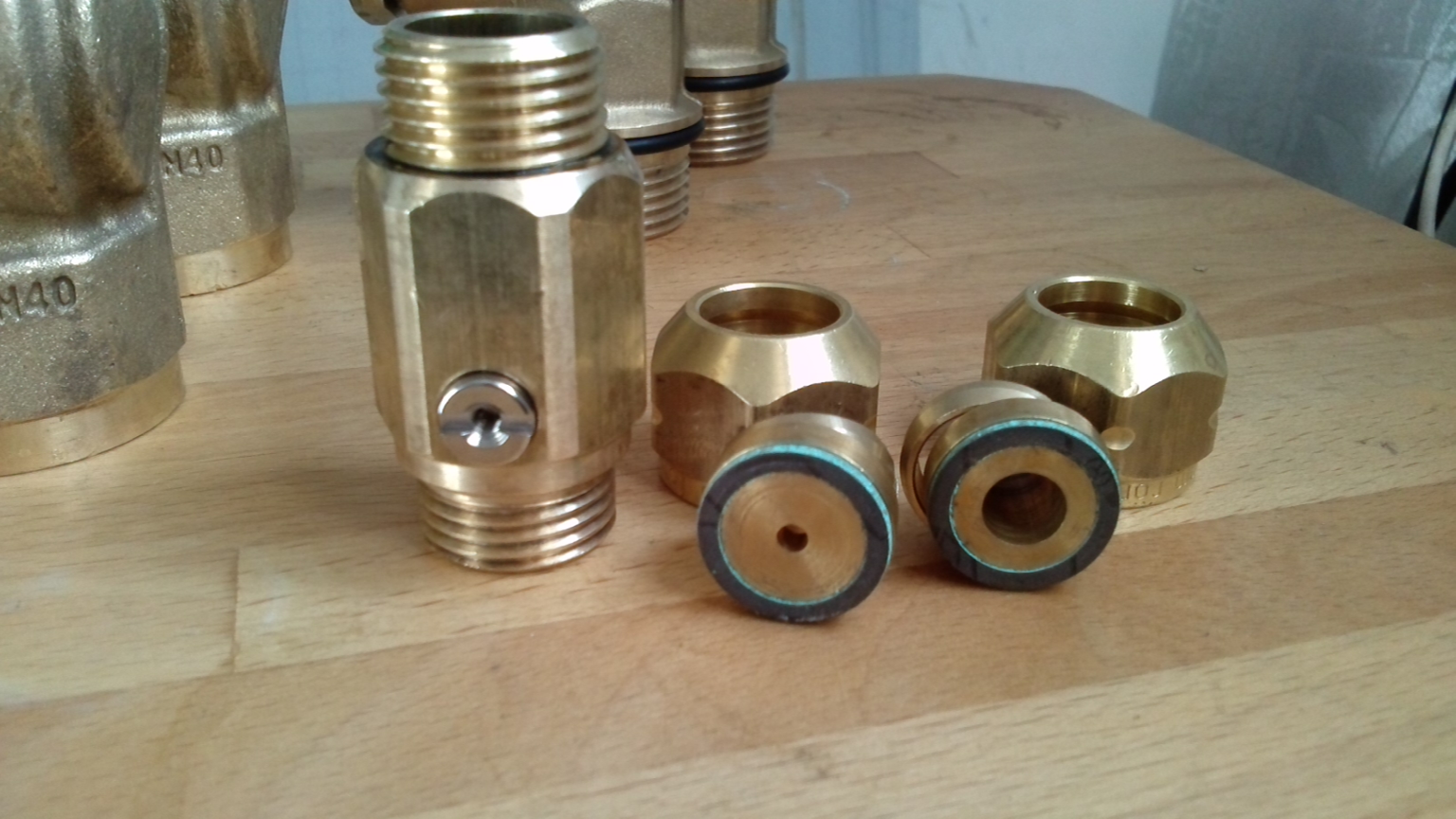

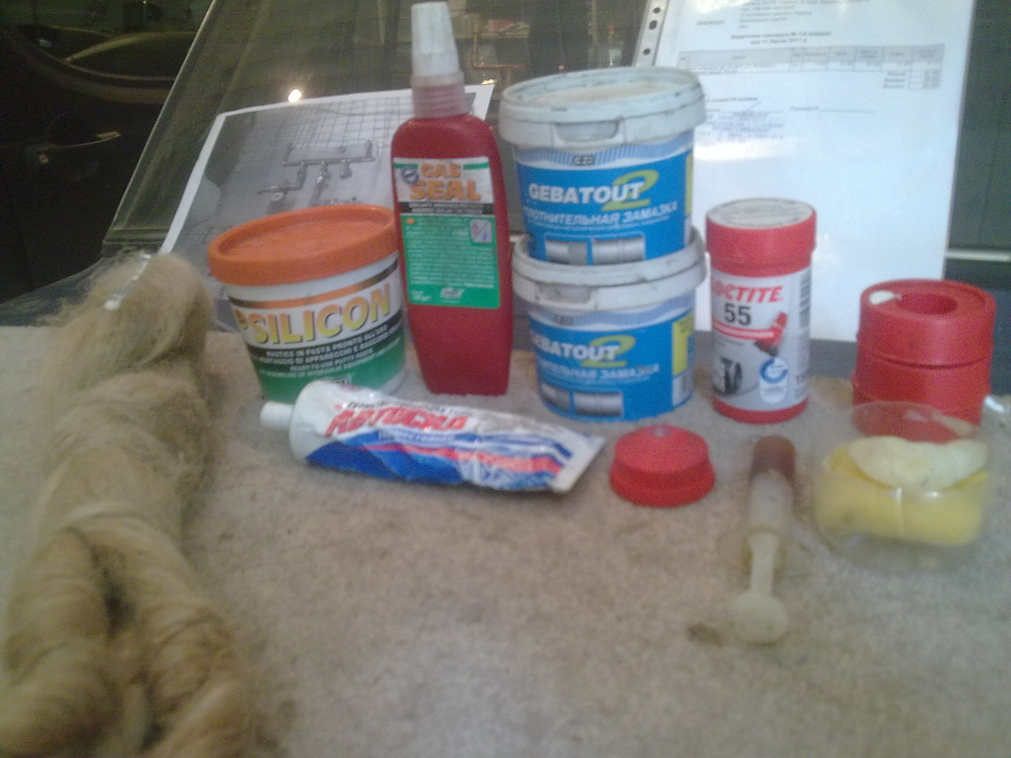

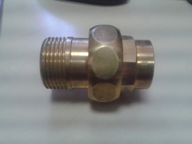

StNick Опубліковано: 1 червня 2017 Поділитись Опубліковано: 1 червня 2017 подскажите есть вот такая конусная сборка пайка - резьба если просто закрутить то течет сверху, как правильно запаковать? Посилання на коментар Поділитися на інших сайтах More sharing options...
Сергей 31 Опубліковано: 1 червня 2017 Поділитись Опубліковано: 1 червня 2017 если просто закрутить то течет сверху, как правильно запаковать? На моем фото баночка с надписью силикон. Пальчиком намазываете и закручиваете. Если это на отопление или ГВС то после прогрева подтянуть. 1 Посилання на коментар Поділитися на інших сайтах More sharing options...
StNick Опубліковано: 1 червня 2017 Поділитись Опубліковано: 1 червня 2017 такой баночки уже не удается найти вот это оно? www.facotitalia.com/product.php?l=ENG&cat_ID=1&prod_ID=36 1 Посилання на коментар Поділитися на інших сайтах More sharing options...
murava Опубліковано: 1 червня 2017 Поділитись Опубліковано: 1 червня 2017 Вообщето вседа помогала грубая сила, затянуть. Иногда можно помазать вазелином или силиконом 1 Посилання на коментар Поділитися на інших сайтах More sharing options...
StNick Опубліковано: 1 червня 2017 Поділитись Опубліковано: 1 червня 2017 Вообщето вседа помогала грубая сила, затянуть. Иногда можно помазать вазелином или силиконом течет чегго то , каким силиконом ? ткните пальцем www.leon.ua/ua/cat/22.htm Посилання на коментар Поділитися на інших сайтах More sharing options...

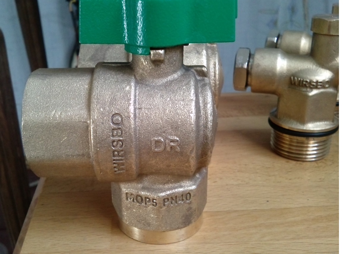

Antrate Опубліковано: 6 червня 2017 Поділитись Опубліковано: 6 червня 2017 Подскажите, пожалуйста, коллектор ROSSINI стоит брать или нет? Сомнения по поводу происхождения сего девайса и соответственно надёжности, хоть и пишут что производство Италия и выполнен из латуни. На картинке вот такой Посилання на коментар Поділитися на інших сайтах More sharing options...
naupv Опубліковано: 6 червня 2017 Поділитись Опубліковано: 6 червня 2017 Подскажите, пожалуйста, коллектор ROSSINI стоит брать или нет? Сомнения по поводу происхождения сего девайса и соответственно надёжности, хоть и пишут что производство Италия и выполнен из латуни. На картинке вот такой Ну вы возьмите в руки, повертите, пощупайте. Что там может сломаться в куске металла? Ставьте, если цена устраивает и не парьтесь. Посилання на коментар Поділитися на інших сайтах More sharing options...
Antrate Опубліковано: 6 червня 2017 Поділитись Опубліковано: 6 червня 2017 Спасибо, но если бы это был просто кусок металла, то согласен. Но это как никак система со своими фитингами, резьбовыми соединениями, регулирующими и запорными элементами. В этом и состоит вопрос, в оценке всего коллектора в целом, а не отдельно его частей. Может кто использовал такой в своей работе. Посилання на коментар Поділитися на інших сайтах More sharing options...
naupv Опубліковано: 6 червня 2017 Поділитись Опубліковано: 6 червня 2017 Я вас умоляю. Сейчас в таких коллекторах массового потребления расходомеры и клапаны стоят совершенно одинаковые. С одной т.с. провинции. В чем отличие от вашего? 1 Посилання на коментар Поділитися на інших сайтах More sharing options...
