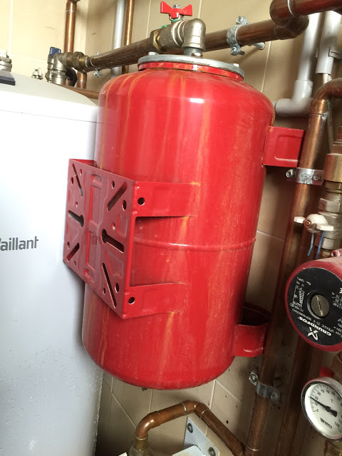

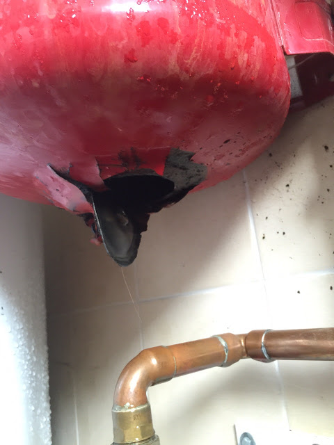

murava Опубліковано: 25 червня 2016 Поділитись Опубліковано: 25 червня 2016 Уважаемые коллеги. Создаю тему для обмена информацией и обсуждения сантехнической арматуры. .... Расширительные ёмкости славной фирмы Varem. Уже не первый случай и не только в этой версии исполнения, живут на воде 2-3года и мучительно в конвульсиях умирают. Но аки славные итальянские партизаны, умирая, за собой тянут еще что-нибудь из сантехники. У этого "сорвало днище" и ночью затопило что успело. В силу "ночью" успело больше чем достаточно. 1 Посилання на коментар Поділитися на інших сайтах More sharing options...
B.S.V. Опубліковано: 25 червня 2016 Автор Поділитись Опубліковано: 25 червня 2016 Трап был ? Или как всегда, разуклонку сделали неправильно. Я вчера тоже немного "купался", по своей небрежности, а затем мыли полы из-за отсутствия разуклонки. Посилання на коментар Поділитися на інших сайтах More sharing options...

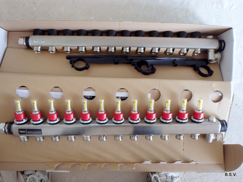

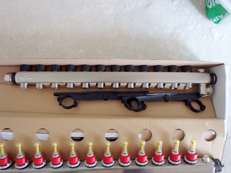

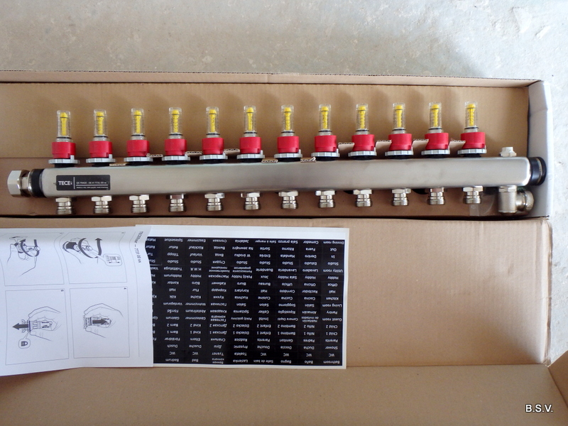

B.S.V. Опубліковано: 3 липня 2016 Автор Поділитись Опубліковано: 3 липня 2016 Гребенка ТЕСЕ с расходомерами и термоклапанами. 1 Посилання на коментар Поділитися на інших сайтах More sharing options...

teplomaister Опубліковано: 3 липня 2016 Поділитись Опубліковано: 3 липня 2016 Гребенка ТЕСЕ с расходомерами и термоклапанами. Мені подобається,також маю новий змішувальний вузол ТЕСЕ,не можу вставити фото Посилання на коментар Поділитися на інших сайтах More sharing options...

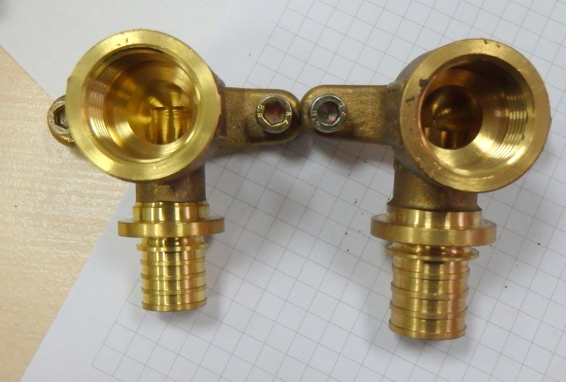

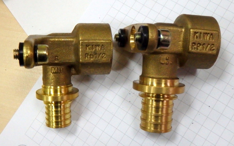

B.S.V. Опубліковано: 11 липня 2016 Автор Поділитись Опубліковано: 11 липня 2016 Где оригинальный фитинг, а где китайская подделка? 1 Посилання на коментар Поділитися на інших сайтах More sharing options...
Vikctor Опубліковано: 11 липня 2016 Поділитись Опубліковано: 11 липня 2016 Где оригинальный фитинг, а где китайская подделка? слева оригинальный. 1 Посилання на коментар Поділитися на інших сайтах More sharing options...
StNick Опубліковано: 11 липня 2016 Поділитись Опубліковано: 11 липня 2016 Где оригинальный фитинг, а где китайская подделка? оба оригинальные Посилання на коментар Поділитися на інших сайтах More sharing options...
yoojin Опубліковано: 11 липня 2016 Поділитись Опубліковано: 11 липня 2016 оба оригинальные Не угадали. Посилання на коментар Поділитися на інших сайтах More sharing options...
