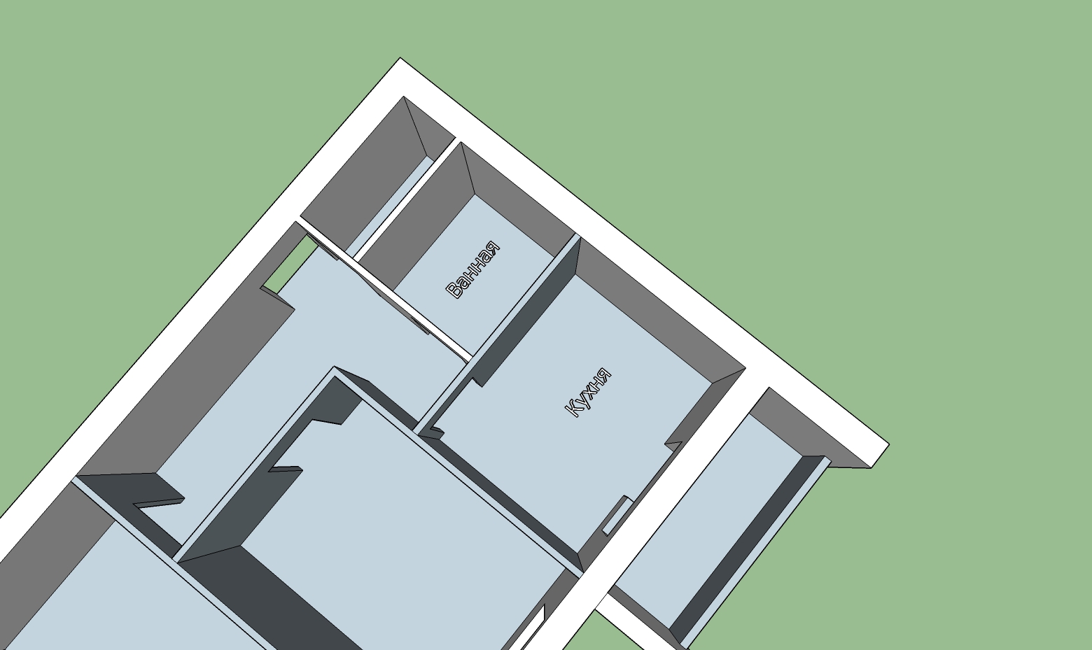

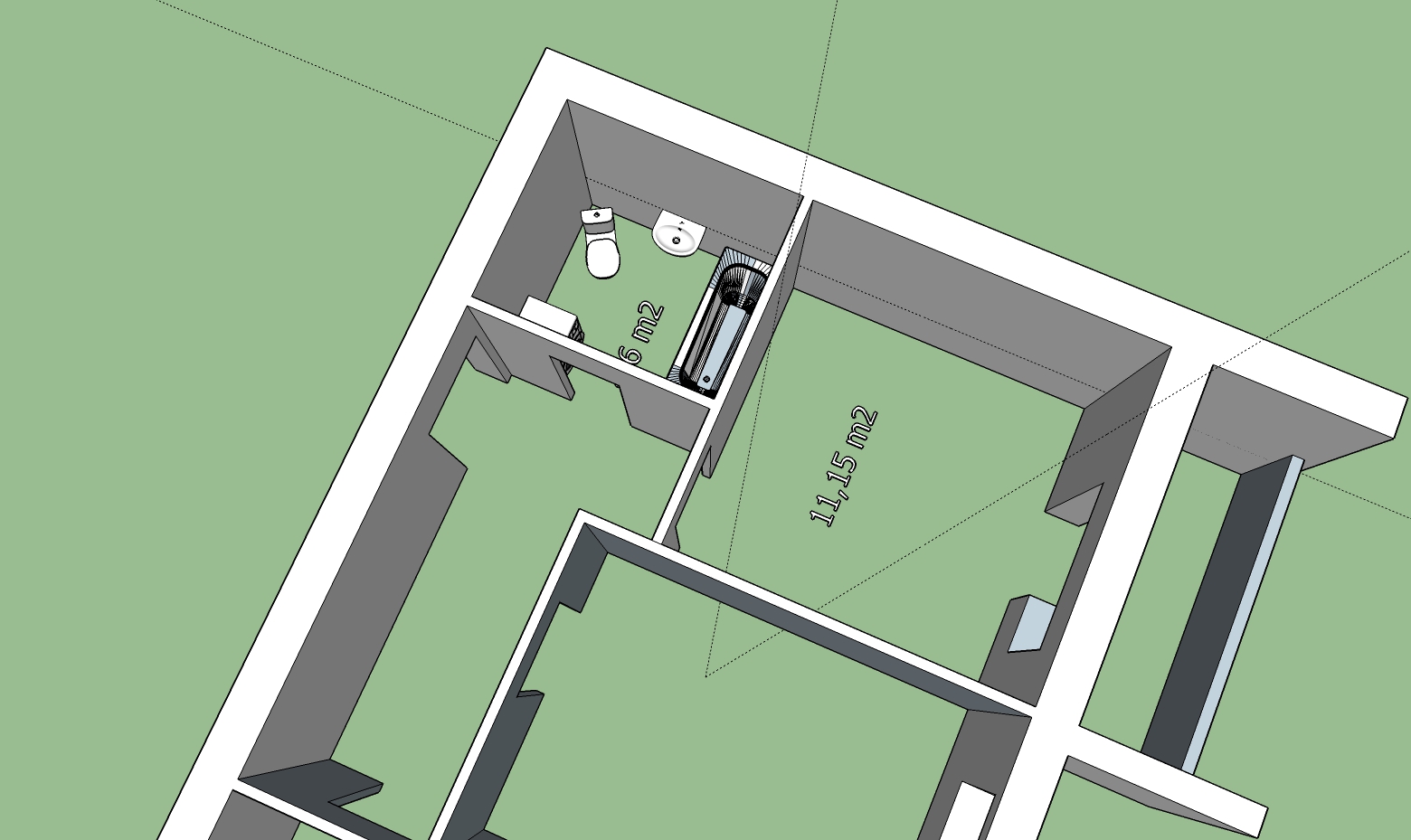

Дано:
Новострой, 2й этаж 8ми этажки.
Хочу убрать перегородку между ванной и туалетом и увеличить кухню за счет ванной (передвинуть стену на 60см).
Т.е. кухня заступает на место ванной. Такая перепланировка разрешена ли по нормам?
Фото 1 - до перепланировки, 2 - после
Буду благодарен за ответы :)

Соглано ДБН В.3.2-2-2009 ЖИТЛОВІ БУДИНКИ. РЕКОНСТРУКЦІЯ ТА КАПІТАЛЬНИЙ РЕМОНТ kga.gov.ua/files/doc/normy-derjavy/dbn/DBN-V23-2-2009-Zhytlovi-budynky-Rekonstrukcija-ta-kapitalnyj-remont.pdf
8.10 При проектуванні реконструкції і капітального ремонту житлових будинків і окремих квартир, якщо це дозволяють конструктивні та інженерні системи, допускається:
збільшувати площі житлових кімнат, туалетів, ванних кімнат і суміщених санвузлів за рахунок передпокоїв, внутрішньоквартирних коридорів, вбудованих комор і шаф;
улаштовувати суміщені санвузли в окремих квартирах незалежно від кількості житлових кімнат (за бажанням замовників);
улаштовувати вхід у суміщені санітарні вузли, ванні кімнати і вбиральні з будь-яких приміщень квартири, крім кухонь.
Совмещать ванную с туалетом - можно. Об увеличении кухни за счёт ванной нет ни слова, но и запрета на это , также нет- пункт 8.11 Забороняється при реконструкції і капітальному ремонті розміщувати кухні і санвузли (ванні кімнати, туалети) над і під житловими кімнатами.
8.12 При влаштуванні кухні-їдальні в окремій квартирі не допускається розташовувати трубопроводи і кухонне інженерне обладнання (плити, водонагрівачі, вентилятори, умивальники тощо) над і під житловими кімнатами
Поэтому, я думаю, что можно пойти по принципу- что не запрещено - то разрешено. С учётом, конечно, такого момента, что это не затронет инженерные системы.

Спасибо огромное, я уже и забыл об этой теме :)
Инженерные коммуникации заходят(проходят) в туалет, я их никак не затрону :)
