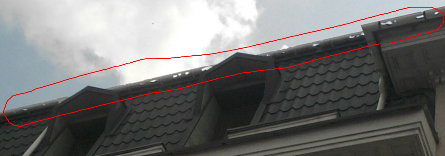

#roofinspector Опубліковано: 8 липня 2019 Поділитись Опубліковано: 8 липня 2019 По-моему современный пластик (пока остановился на Galeco) не меняет цвет десятки лет. Большинство производителей стальных водостоков (тех, кто следит за качеством) применяют сталь с полиуретановым покрытием по типу PURAL, у которой цветостойкость больше, чем у любого ПВХ. Добавлено через 31 секунду Меньше шума при дожде. Водосток не шумит от слова вообще. Добавлено через 17 секунд И самое важное - дешевле. С этим не поспоришь. 3 Посилання на коментар Поділитися на інших сайтах More sharing options...

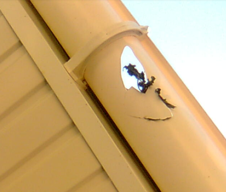

#roofinspector Опубліковано: 8 липня 2019 Поділитись Опубліковано: 8 липня 2019 Более устойчив к ударам и проще в ремонте/замене повреждённых деталей. Пока он новый.... А как только "погуляет" под ультрафиолетом, то стойкость к крупному граду сильно падает 4 Посилання на коментар Поділитися на інших сайтах More sharing options...
#roofinspector Опубліковано: 8 липня 2019 Поділитись Опубліковано: 8 липня 2019 По-моему современный пластик (пока остановился на Galeco) не меняет цвет десятки лет. Более устойчив к ударам и проще в ремонте/замене повреждённых деталей. Меньше шума при дожде. И самое важное - дешевле. Справедливости ради, вы ещё забыли упомянуть про: -менее требователен к высокой квалификации строителей (проще монтировать) 2 Посилання на коментар Поділитися на інших сайтах More sharing options...

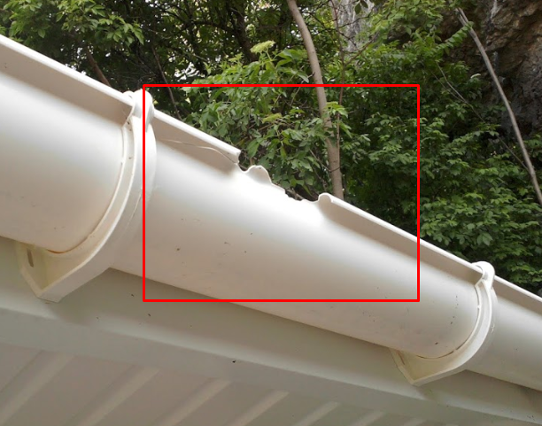

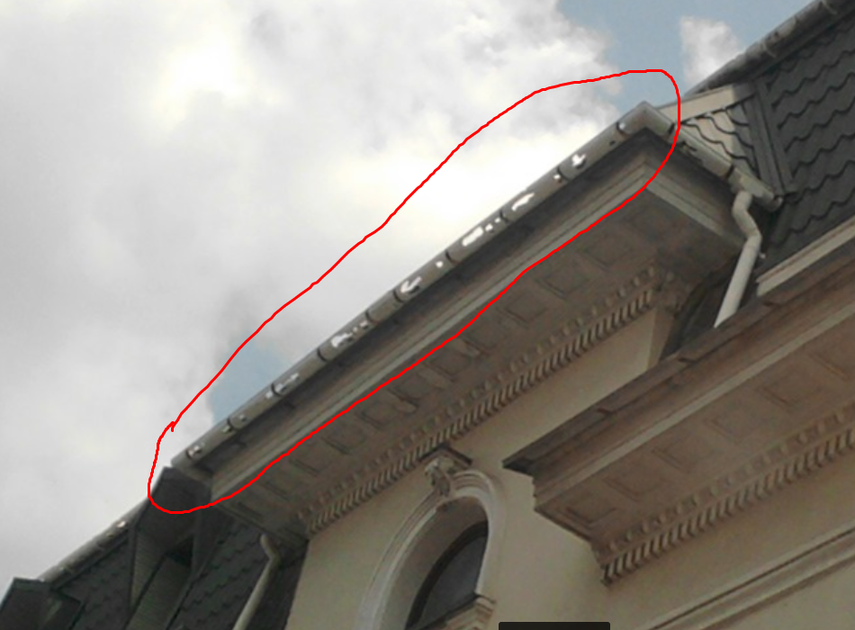

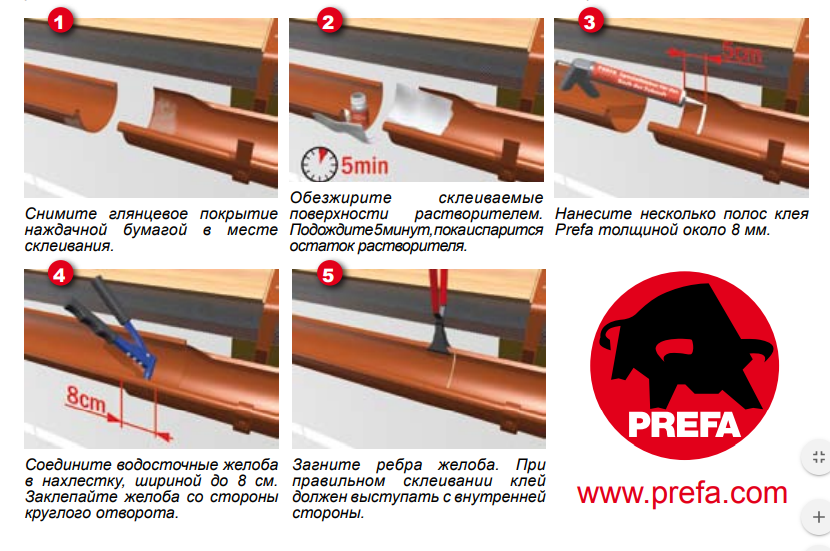

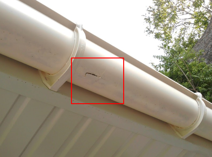

#roofinspector Опубліковано: 8 липня 2019 Поділитись Опубліковано: 8 липня 2019 Большим преимуществом металлического водостока следует учесть то, что желоба можно соединять внахлёст, с использованием герметика. Во первых это гораздо красивее чем "блямба" соединителя желоба. Во вторых это более надёжно. Такие соединения не текут. В третьих, это дешевле, т.к. не нужно покупать соединители желоба (они как правило не дешёвое удовольствие) Ну и в конце концов это прочное соединение Не секрет, что у ПВХ коэффициент температурного расширения почти в 4 раза больше, чем у стали. Поэтому со временем соединения желобов в муфтах начинают подтекать, т.к. под резинку попадает пыль, скапливается, суточными колебаниями размеров желоба загоняется между резинкой и желобом и провоцирует течь. 2 Посилання на коментар Поділитися на інших сайтах More sharing options...
#roofinspector Опубліковано: 8 липня 2019 Поділитись Опубліковано: 8 липня 2019 Водосток не шумит от слова вообще. Беру свои слова обратно. Шумит. Но не во время дождя а утром и вечером, когда желоб из ПВХ расширется и сужается. Или когда переменная облачность и солнце то шпарит то тень от облака. Иногда это вызывает у некоторых владельцев дискомфорт. Особенно в тех случаях, когда напротив дома расположено высокое здание и оно работает как отражатель звука. Особенно неприятно, когда тендитна хозяйка выходит на террасу, понежиться на шезлонге под утренним солнцем и послушать птичек, а тут такой хруст (конкретный случай) С металлом такого не бывает. 2 Посилання на коментар Поділитися на інших сайтах More sharing options...

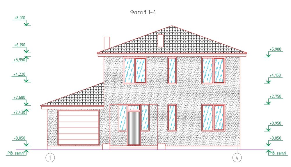

Roma_Z Опубліковано: 16 жовтня 2019 Поділитись Опубліковано: 16 жовтня 2019 Довжина водостоку з одної сторони 12,45м. площа ~70м2. 1. Чи вистачить водостоку на одну сторону, чи потрібно на дві сторони ??? 2. Який діаметр ринви брати 100, 120, 125мм. Посилання на коментар Поділитися на інших сайтах More sharing options...

Roma_Z Опубліковано: 16 квітня 2020 Поділитись Опубліковано: 16 квітня 2020 Повторю запитання, довжина водостоку з одної сторони 12,45м. площа ~70м2. 1. Чи вистачить водостоку на одну сторону, чи потрібно на дві сторони ??? 2. Який діаметр ринви брати 100, 120, 125мм. Посилання на коментар Поділитися на інших сайтах More sharing options...
DEN24 Опубліковано: 16 квітня 2020 Поділитись Опубліковано: 16 квітня 2020 Повторю запитання, довжина водостоку з одної сторони 12,45м. площа ~70м2. 1. Чи вистачить водостоку на одну сторону, чи потрібно на дві сторони ??? 2. Який діаметр ринви брати 100, 120, 125мм. mizol.ua/media/banner_instructions/Profil-instruktsiya-po-montazhui100x210-v3.pdf 2 Посилання на коментар Поділитися на інших сайтах More sharing options...
