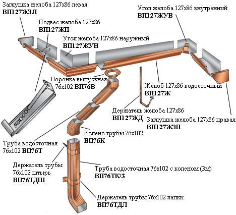

*Alexey* Опубліковано: 6 липня 2011 Поділитись Опубліковано: 6 липня 2011 двухскатная крыша 156 кв метров, лейка будет обслуживать 40 квадратов длина карниза 12.8м.. вот Пройдет и 90 я система. Тут уже смотрите эстетику внешнего вида. Тонкие трубы и маленькие желоба зачастую смотряться очень мелко и не пропорционально. Я бы брал 120 (125) систему. ... вот 1 Посилання на коментар Поділитися на інших сайтах More sharing options...

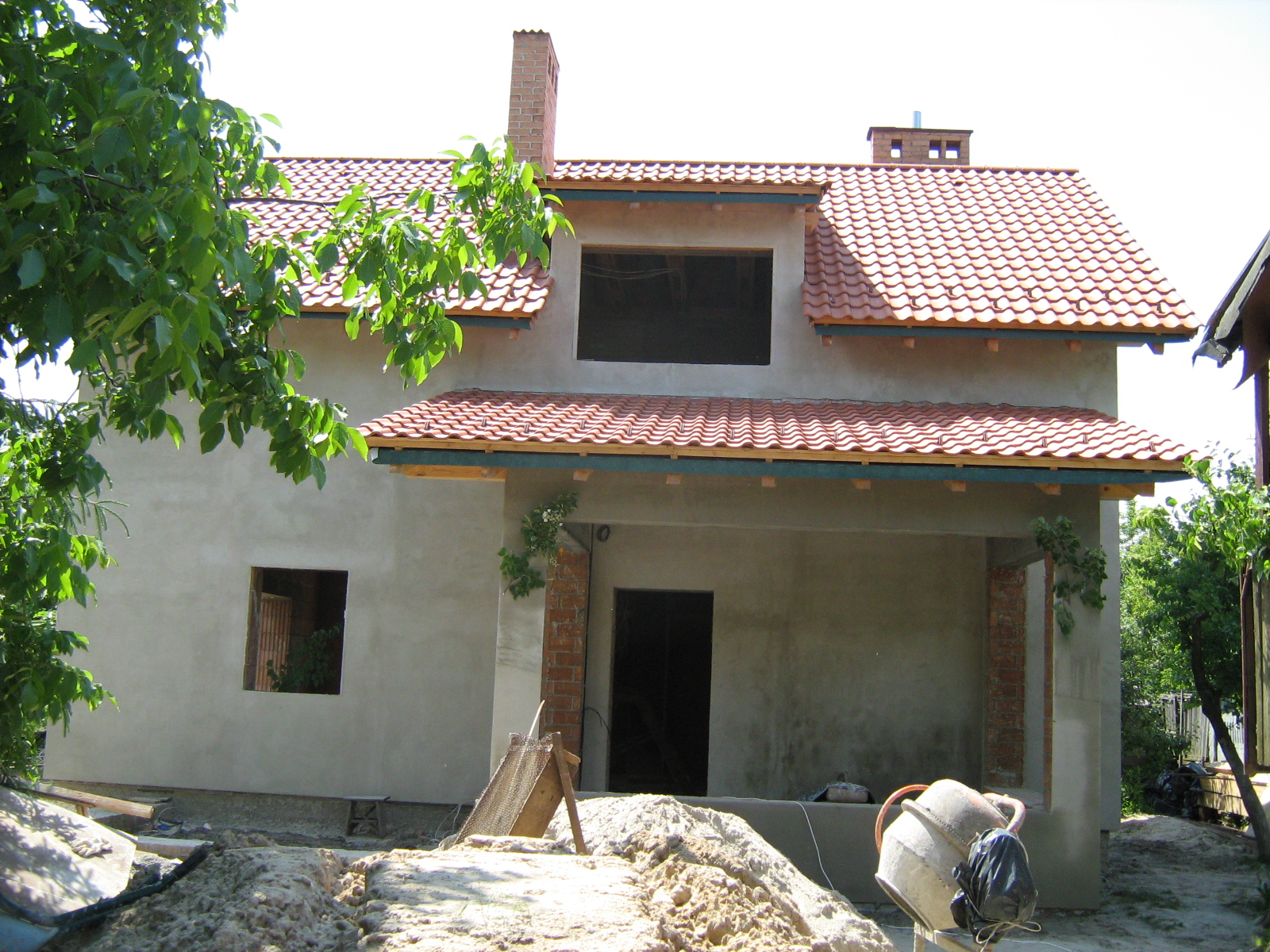

Sandy_Sandy Опубліковано: 5 жовтня 2012 Поділитись Опубліковано: 5 жовтня 2012 Определилась с материалом водосточной системы - металл, а вот с производителями еще нет. Смотрю в основном предлагают желоба 125 мм и 90мм труба, такие пойдут на основную крышу, а вот на окно на крыше (не знаю как назвать эту конструкцию, типа "скворечник") будет слишком громоздко. Но, с другой стороны, разные размеры желобов и труб может будет не красиво. Посилання на коментар Поділитися на інших сайтах More sharing options...

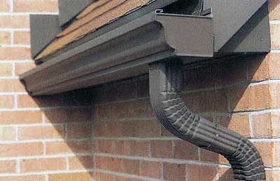

*Alexey* Опубліковано: 5 жовтня 2012 Поділитись Опубліковано: 5 жовтня 2012 Определилась с материалом водосточной системы - металл, а вот с производителями еще нет. Смотрю в основном предлагают желоба 125 мм и 90мм труба, такие пойдут на основную крышу, а вот на окно на крыше (не знаю как назвать эту конструкцию, типа "скворечник") будет слишком громоздко. Но, с другой стороны, разные размеры желобов и труб может будет не красиво. С окна организуйте самосброс, или повесьте только желоб с угловым отводом на смежный крутой скат На фото иной случай, но принцип думаю будет понятен (ссылка на изображение устарела) Посилання на коментар Поділитися на інших сайтах More sharing options...
Sandy_Sandy Опубліковано: 6 жовтня 2012 Поділитись Опубліковано: 6 жовтня 2012 С окна организуйте самосброс, или повесьте только желоб Спасибо. Думали о самосбросе, но останавливает то, что может сильно забрызгиваться стена и само окно. Крыша над окном имеет небольшой уклон, т.е. желоб нельзя будет пустить под крышей сбоку, чтобы обеспечить уклон. Подскажите еще по производителям, чтоб был такой цвет под натуральную черепицу и желоба менее 125 мм. Посилання на коментар Поділитися на інших сайтах More sharing options...
*Alexey* Опубліковано: 6 жовтня 2012 Поділитись Опубліковано: 6 жовтня 2012 Спасибо. Думали о самосбросе, но останавливает то, что может сильно забрызгиваться стена и само окно. Крыша над окном имеет небольшой уклон, т.е. желоб нельзя будет пустить под крышей сбоку, чтобы обеспечить уклон. Подскажите еще по производителям, чтоб был такой цвет под натуральную черепицу и желоба менее 125 мм. Сиба (Плания), Линдаб, Замбелли, Руукки, Аквасистем. В принципе у всех стандартный каталог по выкраске, различия лишь в оттенках... 2 Посилання на коментар Поділитися на інших сайтах More sharing options...
