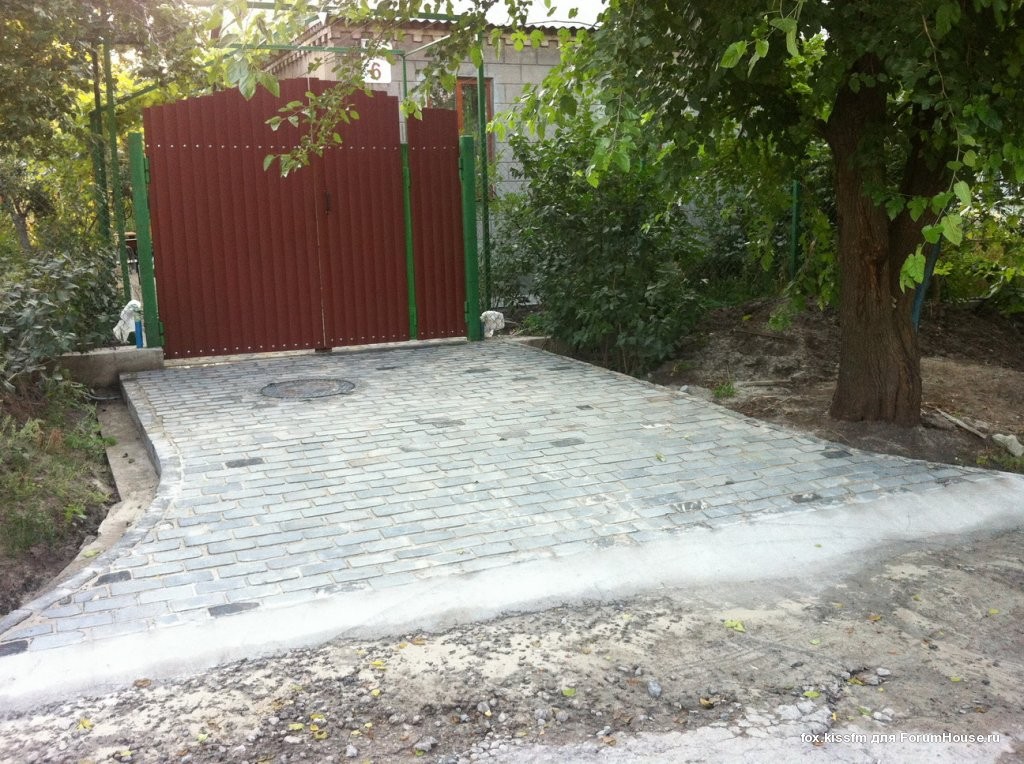

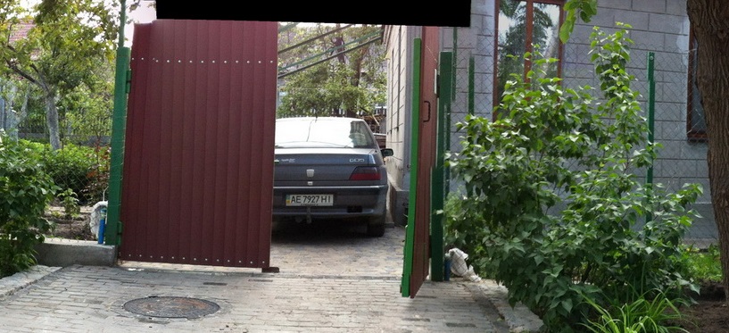

FOX.kissfm Опубліковано: 26 травня 2016 Автор Поділитись Опубліковано: 26 травня 2016 (змінено) Подождем, пока FOX.kissfm соберет весь этот конструктор ))) Сперва соберу домофонную часть. И заложу проводок на этот хитрый замок. Протупил с ним, когда закладывал проводку под ворота. Потом надо денег на автоматику. Кстати, может кто предложит хорошую цену на Came Ati? Пролет ворот 3м, то есть створка 1,5м Вес тежелый, так как обшиты деревом. Со всеми вытекающими, то есть зимой еще тяжелее за счет намокания Змінено 26 травня 2016 користувачем FOX.kissfm Посилання на коментар Поділитися на інших сайтах More sharing options...

FOX.kissfm Опубліковано: 27 травня 2016 Автор Поділитись Опубліковано: 27 травня 2016 Переважна більшість об'єктів з розпашною автоматикою обладнана одним комплектом фотоелементів. Поки жодних проблем не виникало. Без антени дальність прийому сигналу 30—50 м (у мене є випадки вдвічі більшої дальності, і з глухими парканами у тому числі), з антеною - 70-100 м. Замок - класнакласна штука, рекомендую. тоді так: приводи - 1пара приймач - 1шт пульт - 1шт фотоелементи - 1пара (під другу я дроти вивів, якщо надумаю, то може пізніше докуплю) сигнальна лампа - 1шт замок - 1шт Ворота відчиняються назовні. Посилання на коментар Поділитися на інших сайтах More sharing options...
