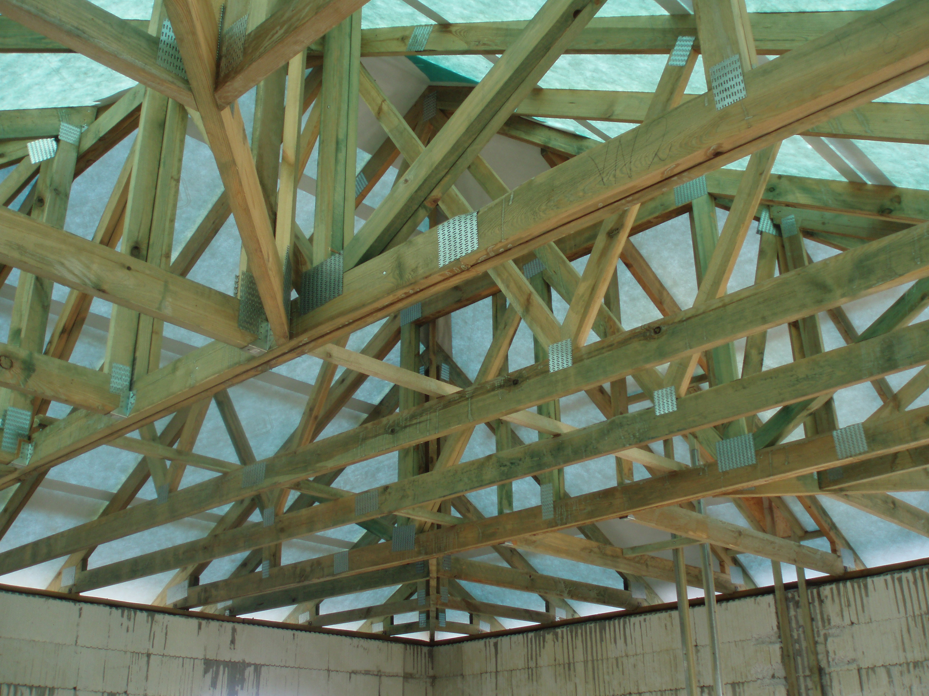

СигурниВивер Опубліковано: 20 травня 2016 Поділитись Опубліковано: 20 травня 2016 Именно на Золотых ключах и есть, со стороны Донецкого Шоссе, заезд на базы возле Сакуры, ориентир куча поддонов и желтый высокий кран. Контакт Саша 0963731315, делал у них и на дом и на гараж фермы - очень доволен. Посмотрите в моих сообщениях были фото 2 Посилання на коментар Поділитися на інших сайтах More sharing options...
Кафоля Опубліковано: 21 травня 2016 Поділитись Опубліковано: 21 травня 2016 Если не секрет,сколько обошлись фермы? На какую площадь крыши? Посилання на коментар Поділитися на інших сайтах More sharing options...
СигурниВивер Опубліковано: 23 травня 2016 Поділитись Опубліковано: 23 травня 2016 2 крыши по 100м - 130 или 140 грн/м2 обработанных, собранных из сухой доски, пролет максимальный 8,5 без опор, за 3 года никаких подвижек не замечено, все собрано по крыше на гвозди 100 и 120мм. в пересчете на сырой лес огромного сечения, его обработку и сборку - дороже на 20%, при этом никто не давал никакую гарантию на ровность после и прогиб. Посмотрел на выходных - нет уже крана, разобрали, ориентир поддоны остался, рядом с ними кольца ЖБИ 1 Посилання на коментар Поділитися на інших сайтах More sharing options...

СигурниВивер Опубліковано: 24 травня 2016 Поділитись Опубліковано: 24 травня 2016 какая-то космическая цена выходит по новым ценам. вот мои фермы на доме - Цена была 133 грн/м2. Это 2013 Лес тогда сухой у них стоил 2200грн, сырой брус для обрешетки покупал по 1330грн на Воронцовке Посилання на коментар Поділитися на інших сайтах More sharing options...

MAESTRO DNEPR Опубліковано: 24 травня 2016 Поділитись Опубліковано: 24 травня 2016 У меня пролёт 8 метров.Есть альтернатива фермам?Готов выслушать. Две монолитные колонны в наружных стенах и одна металлическая балка... я бы рассказал подробнее, но, к сожалению, Вы не мой Заказчик...)) Посилання на коментар Поділитися на інших сайтах More sharing options...
Пий Опубліковано: 24 травня 2016 Поділитись Опубліковано: 24 травня 2016 меня главный вопрос а зачем вам фермы ?Таки да. Обошелся колонной и двутавром. Вообще-то я просил поделиться координатами изготовителей строп.ферм, но ни как не совета, что и как мне делать.Сердитый какой-то вопрошающий. Это форум,и Вам тут не обязаны отвечать по уставу. Вам тут вообще ничего не обязаны. Добавлено через 2 минуты У меня пролёт 8 метров.Есть альтернатива фермам?Готов выслушать.Я перекрыл 9м без единого простенка. Опорная колона 100*100,на нее двутавр,поперек балки 50*150-колону зашил в простенок-нормалды. www.stroimdom.com.ua/forum/showthread.php?t=186823 Читайте весь этот трэш,а затем мой вывод. www.stroimdom.com.ua/forum/showpost.php?p=3717978&postcount=64 1 Посилання на коментар Поділитися на інших сайтах More sharing options...

OlegArh Опубліковано: 25 травня 2016 Поділитись Опубліковано: 25 травня 2016 И впрямь - холивар... Serbes, а почему бы не собрать фермы самому? Например на перфорированных пластинах или на фанере - пролет то совсем небольшой. Да и финальная цена приятно удивит... 1 Посилання на коментар Поділитися на інших сайтах More sharing options...
alyak Опубліковано: 25 травня 2016 Поділитись Опубліковано: 25 травня 2016 И впрямь - холивар... Serbes, а почему бы не собрать фермы самому? Например на перфорированных пластинах или на фанере - пролет то совсем небольшой. Да и финальная цена приятно удивит... Это вам просто и понятно , каждый в жизни занимается своей темой . мой вопрос был вызван лишь потому что часто ездят по ушам , так один мой знакомый хотел себе поставить в гараж подъемник при том не тот на котором осматривают , а тот что может поднять машину между уровнями . фермы как таковые нужны если длины без опирания - от 6 м . но обычно в доме комнаты нарезаны на меньшие или такие же расстояния и на них можно опереть . но если человек уверен , то не стоит ему указывать , пусть ищет . Может кто подскажет . у меня такой задачи не стояло , поэтому не знаю . Посилання на коментар Поділитися на інших сайтах More sharing options...
Serbes Опубліковано: 26 травня 2016 Автор Поділитись Опубліковано: 26 травня 2016 И впрямь - холивар... Serbes, а почему бы не собрать фермы самому? Например на перфорированных пластинах или на фанере - пролет то совсем небольшой. Да и финальная цена приятно удивит... OlegArh, да и самому не проблема, но клиент строго ограничил сроки, но не финансы. обычно в доме комнаты нарезаны на меньшие или такие же расстояния и на них можно опереть. alyak, ни одной внутренней перегородки. Посилання на коментар Поділитися на інших сайтах More sharing options...
OlegArh Опубліковано: 27 травня 2016 Поділитись Опубліковано: 27 травня 2016 OlegArh, да и самому не проблема, но клиент строго ограничил сроки, но не финансы.В чем проблема? Самопальные фермы под пролет 8 м.? Не знаю габаритов Вашего дома, но как пример - одноэтажник 15х10, 4 человека с торцовкой собрали и смонтировали вальмовую крышу из ферм за неполных 7 дней. Правда в бригаде не люди"с вокзала". Посилання на коментар Поділитися на інших сайтах More sharing options...
Serbes Опубліковано: 27 травня 2016 Автор Поділитись Опубліковано: 27 травня 2016 собрали и смонтировали вальмовую крышу из ферм за неполных 7 дней. О чем и речь веду. Сегодня закончили с каркасом и стеновыми плитами. При шаге ферм 1.2м их нужно 22 шт. Сколько нужно времени, чтобы их собрать? А так вчера оплатили и в понедельник с утра они уже будут на объекте отторцованные и обработанные. Правда, один из бригады не "с вокзала", но проживает неподалеку. То бишь я. Посилання на коментар Поділитися на інших сайтах More sharing options...
