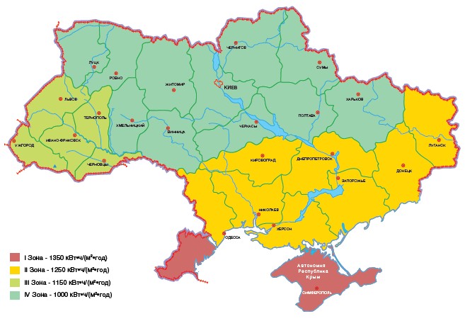

bobrdobr Опубліковано: 20 жовтня 2018 Поділитись Опубліковано: 20 жовтня 2018 "в среднем за год" - это как ? 24*365*1000Вт/м2 = 8760кВт*часов с каждого 1 м2 за год? для тех, кому лень гуглить: Посилання на коментар Поділитися на інших сайтах More sharing options...
vrmsumy Опубліковано: 21 жовтня 2018 Поділитись Опубліковано: 21 жовтня 2018 для тех, кому лень гуглить: [ATTACH]636449[/ATTACH] Все понятно. Вас самого не смущает по крайней мере 2 вопроса: 1. Почему цифры такие круглые? Почему именно 1000 квт*час/(м2*год). А не 998 или 1123 ? 2. Почему (судя по этой картинке) на территории Украины изолинии инсоляции строго совпадают с административными границами областей? Посилання на коментар Поділитися на інших сайтах More sharing options...
oleks.sur Опубліковано: 21 жовтня 2018 Поділитись Опубліковано: 21 жовтня 2018 Та да, слегка неудачные картинки. Посилання на коментар Поділитися на інших сайтах More sharing options...

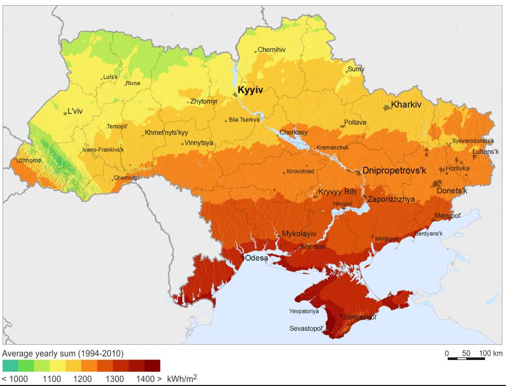

Инкогнито Опубліковано: 21 жовтня 2018 Поділитись Опубліковано: 21 жовтня 2018 Ось тут краще показано..... 1 Посилання на коментар Поділитися на інших сайтах More sharing options...
vrmsumy Опубліковано: 21 жовтня 2018 Поділитись Опубліковано: 21 жовтня 2018 [ATTACH]636563[/ATTACH] Ось тут краще показано..... Вот. Это уже больше похоже на правду. Судя по картинке - показана СУММАРНАЯ инсоляция за год - это уже с учетом зимы-лета, погоды, высоты над уровнем моря, облачного покрова и т.д. Для Сум на каждый 1 м2 площади поля солнечных панелей падает энергия Солнца 1100-1200 квт*часов за год. Умножаем на площадь панелей и их КПД - получаем выработку в кВт*часах за год эксплуатации СЭС. Посилання на коментар Поділитися на інших сайтах More sharing options...
