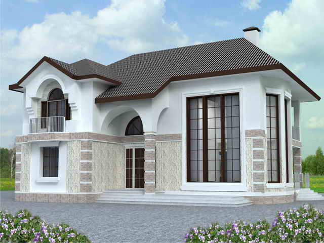

Добрый день,
начал стройку. Поку на этапе "нулевого цикла" - фундамент, подвал. С сентября планирую приступить к стенам. Очень нужна помощь по конструктиву - устройство окнонных проемов для второго света в эркере(смотри картинку в приложении)
Стены будут из 375мм газоблоков на клею, без утепления и облицовки. Высота окон - 5 метров, на два этажа.
Есть несколько вариантов, как реализовать это на практике:
1) идея проектанта - установка металлических рам на анкерные болты (выходят из армопояса) по всему оконному проему. После - обкладываем газоблоком (по сути для утепления). Рамы - для жесткости и прочности.
2) идея строителей - продолжаем армопояс (между 1 и 2 этажем) по окнам второго света (хуже эстетически), выкладываем газоблоки в столбы в эркере в нахлест (предварительно разрезанные почти по диагонали). Для прочности увязываем газоблочние "столбы" с армопоясом.
Что посоветуете? Как сделать большие оконные проемы в эркере, и в боковой стене?
Заранее благодарен
Анатолий
1. Обратитесь к оконщикам СЕЙЧАС, и согласуйте действия проектировщика и оконщиков.
2. Используйте рядовой кирпич. С окнами такого размера утепляющие свойства газобетона - до лампочки. Кирпичом колонны сделать проще.
Мне кажется, что подобные "безразрывные" окна нереализуемы. Максимально можно приблизится используя алюминиевые конструкции, но думаю все равно без горизонтальных импостов не обойтись.
В любом случае - идите к оконщикам уже сейчас.

Обязательно проконсультируюсь с оконщиками. Но не думаю, что в этом проблема - какая разница устанавливать их в газобетонную стену, кирпич или в металлическую раму, за которой будет кирпич или газобетон. Держаться будут :)
Горизонтальные импосты буду делать в любом случае, иначе 5-метровое окно "поведет".
Ключевой вопрос - может ли использование металлических рам (не оконных, а конструкционных, в которые после будут устанавливаться окна, например пластиковые) восполнить разрыв армопояса 1 этажа в местах расположения окон.
А чего вы уцепились за армопояс?
Армопояс нужен только для равномерного распределения нагрузки сверху.
Разрыв армопояса никак не повлияет на лёгкую конструкцию "окон". Сверху только пару рядов блоков и крыша.
Идея проектанта работает на отлично!
Не только для распределения нагрузки. Разорвав армопояс Вы получите не пояс, а П-образную балку.
Вам нужно бы у конструктора консультацию запросить...
