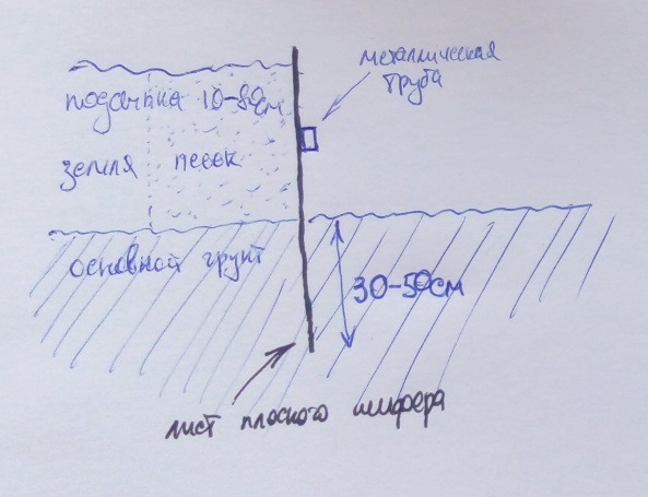

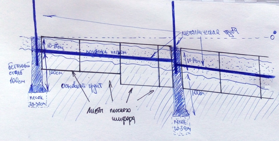

Nathaus Опубліковано: 15 травня 2016 Поділитись Опубліковано: 15 травня 2016 Покритикуйте/посоветуйте по конструкции забора пожалуйста. Есть участок с уклоном, по боковым (не фасадным) сторонам которого нужно поставить легкий забор из дерева или профнастила. Также в результате подсыпки участка будет перепад между моим и соседними участками - от 10 до 80 см в некоторых местах. Общая длинна забора около 110м. Собственно идея такая: Сделать бетонные столбы на глубину 1м под которыми насыпать 20-30 см песка. Расстояния между столбами 2,5-3м. В столбы замуровать вертикальную металлическую трубу, к которой будут крепиться продольные металлические трубы а уже к ним - профнастил или деревянные рейки. В качестве подпоръной стенки закопать в основной грунт листы плоского шифера на глубину 30-50 см. Чтобы их не выворачивало из земли от давления подсыпного грунта - забетонировать в столбики горизонтальную трубу, которая будет подпирать листы шифера со стороны более низкого участка, на высоте примерно h/2 выпирающей из земли части шифера. Без ростверка. Что скажете ? Поскольку длинна забора значительная, решение нужно недорогое, но чтобы и не покрутило тоже. Посилання на коментар Поділитися на інших сайтах More sharing options...
Piontkovskiy Опубліковано: 15 травня 2016 Поділитись Опубліковано: 15 травня 2016 Что Вы понимаете под бетонными столбами? Если они будут заармированы, то ещё куда не шло, если так как нарисовано - сломает Ваш забор, на раз-два. Как минимум, проф.трубы должны выполнять роль армирования "бетонных столбов", тобиж, иметь длину 1000мм+высота под*****й стенки+высота забора. Шифер имеет право на жизнь, но опять-таки, не с одной поперечиной. п.с. я бы не рисковал, т.к. всё это добро тоже стоит денег, и куда разумнее один раз потратиться и залить человеческую подпорную стенку. ИМХО 1 Посилання на коментар Поділитися на інших сайтах More sharing options...
yriy1 Опубліковано: 15 травня 2016 Поділитись Опубліковано: 15 травня 2016 Шифер в виде не съемной опалубки ---да + 200мм армированного бетона--- тогда да просто шифер с подпорками ---нет Можно еще с блоков ( бетонных) несъемная опалубка для фундаментов 1 Посилання на коментар Поділитися на інших сайтах More sharing options...

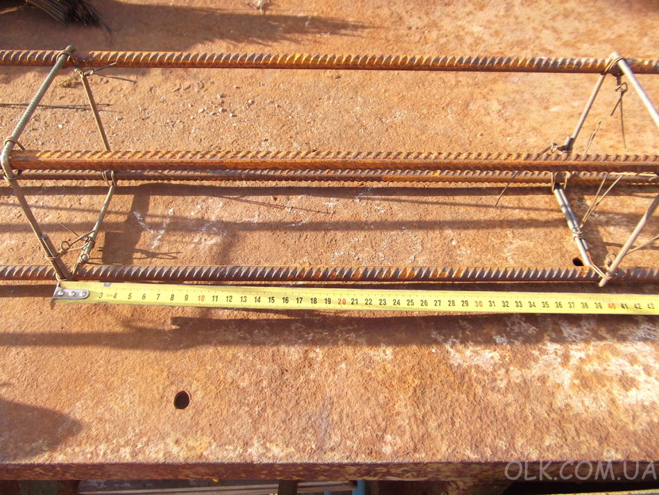

Privet Опубліковано: 31 травня 2016 Поділитись Опубліковано: 31 травня 2016 Ок, наверное буду делать 250 мм. Как по мне, то и 200 - более чем достаточно - если бетон сделан согласно норм , арматура - есть и всё провибрировано. Тут куда важнее - чтобы переход свая/ росвёрк - был монолитный бетон. нужно ли тогда делать расширение снизу Расширение внизу - это гарантия, что с фундаментом будет всё нормально. Без него - зимой может фундамент толкнуть вверх и поломать роствёрк. Сколько прутов нужно заложить сверху и снизу ростверка, чтобы была получена необходимая жесткость ростверка-подпоръной стены? Какое расстояние между прутами сделать? Люди институты заканчивают, учатся по несколько лет, делают расчёты, чертят разные схемы - чтобы давать квалифицированные ответы на подобные вопросы. Я бы сделал - три арматуры - вверху, три - внизу и две - посередине.Только, взял бы арматуру д.12. И завязал бы это всё вертикальной арматурой д.8 - через каждые 0,3 метра. *** 1 Посилання на коментар Поділитися на інших сайтах More sharing options...
