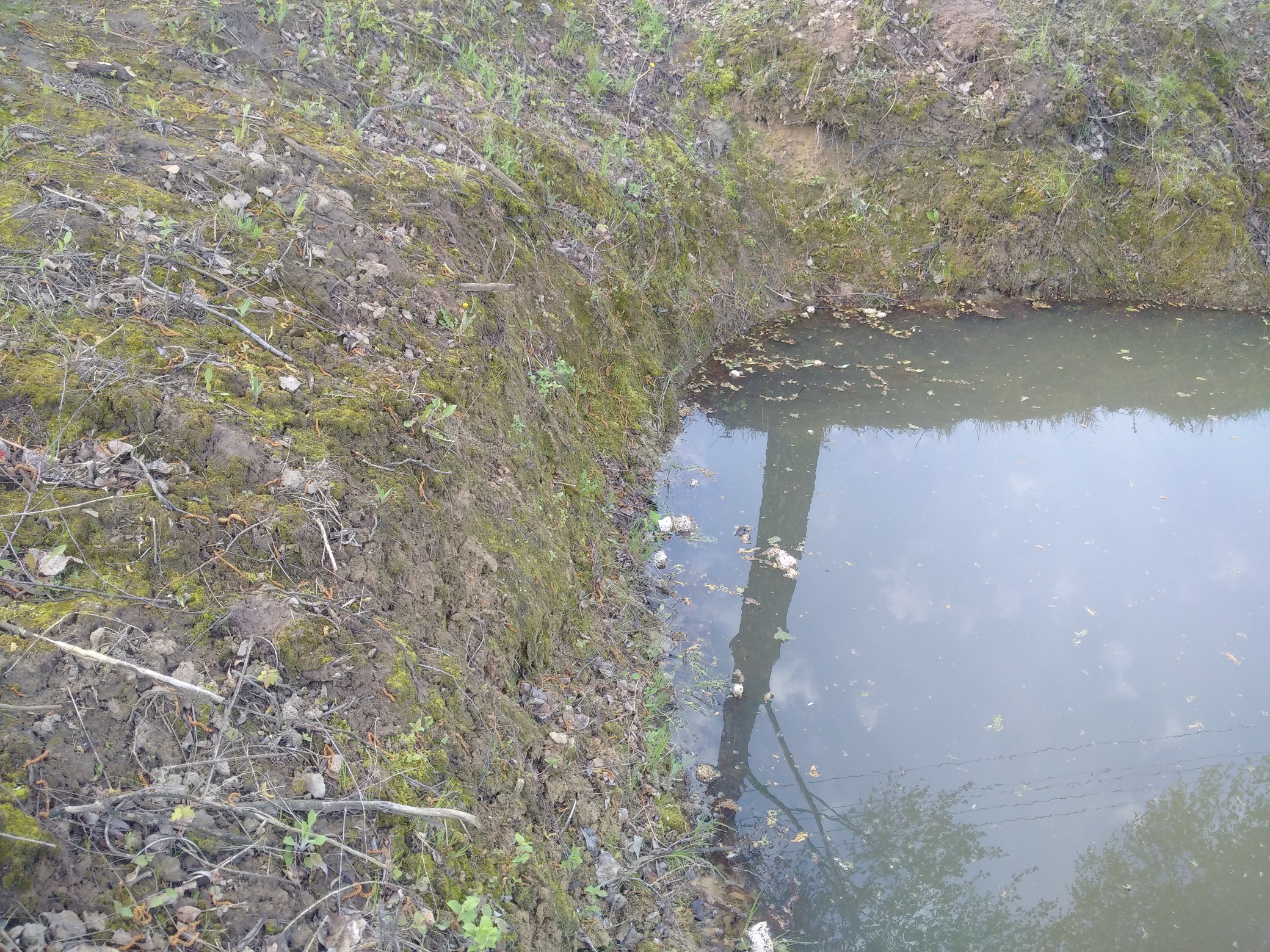

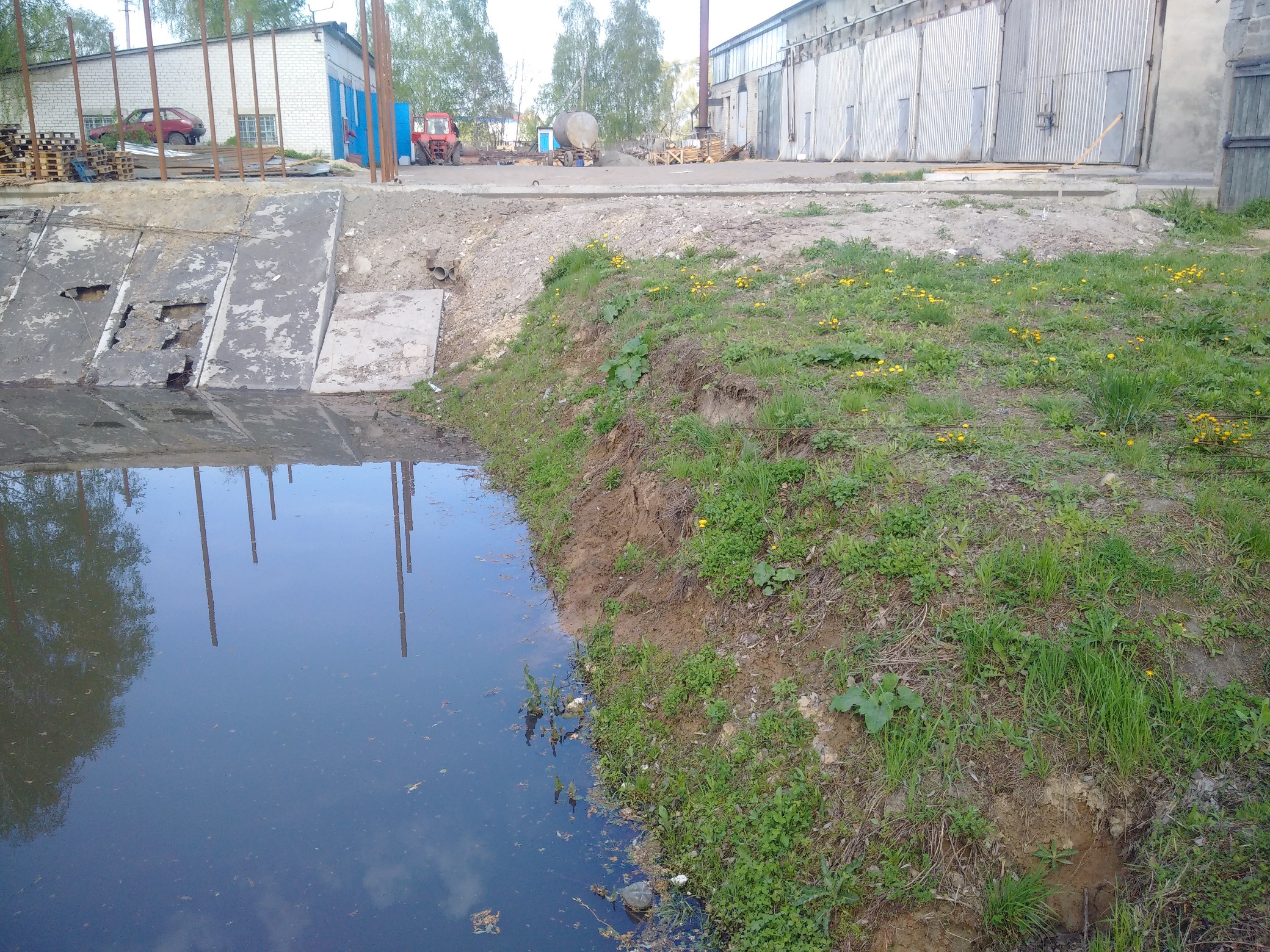

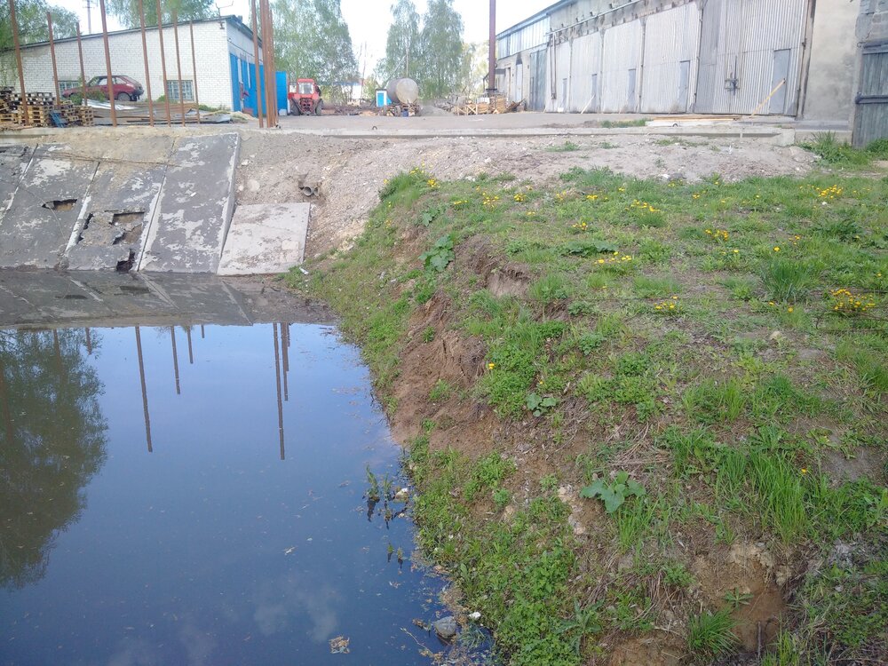

Хотел бы поделиться небольшим экспериментальным опытом укрепления берега в водоеме.

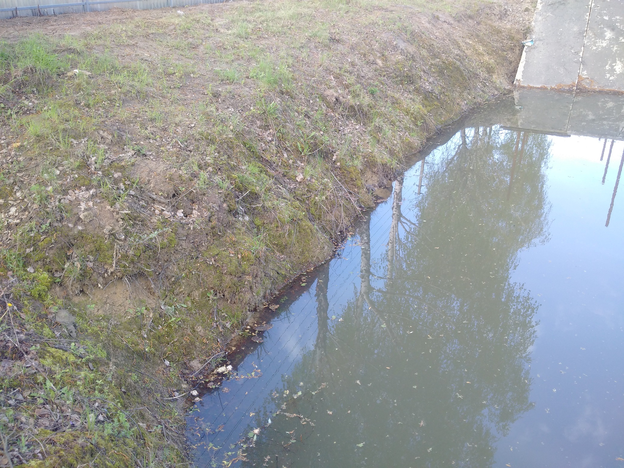

На фото можно увидеть начальную стадию эрозии прибрежных грунтов, что собственно и принудило принимать какие-то меры.
Изначально идея была заложить п-образными плитами по периметру.
Уложив одну сторону берега, решили все-таки повременить и придумать, что-то необычное.
Фото перед началом необычного.
IMG_20160425_0909401.thumb.jpg.4cf21e045cb36e35f5b8ad853b0d0446.jpgIMG_20160425_0910001.thumb.jpg.f962616b761e2331231aa06389efb5b8.jpg

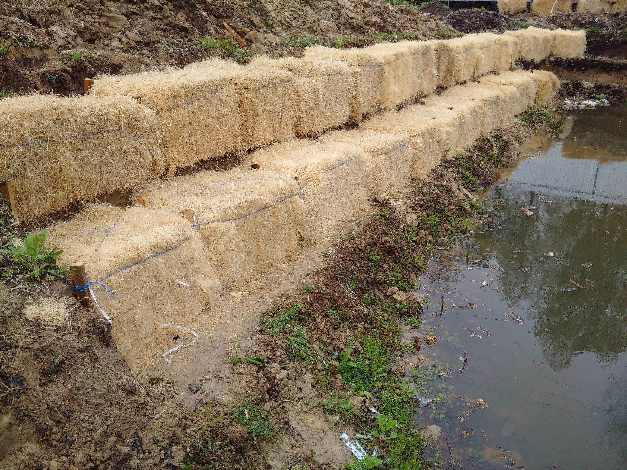

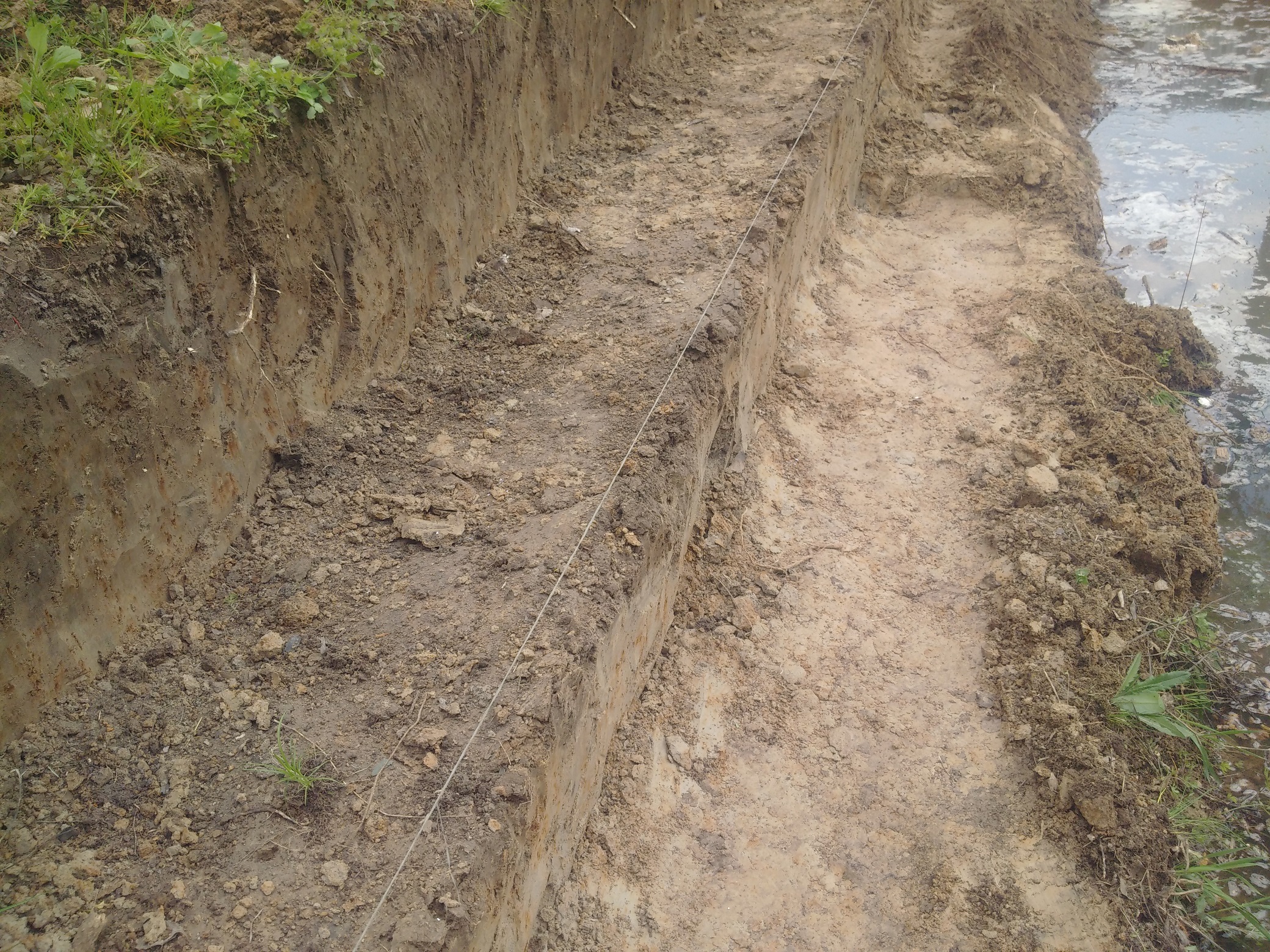

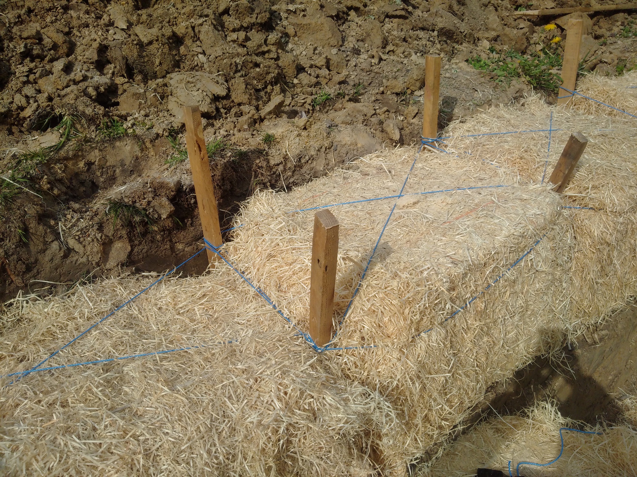

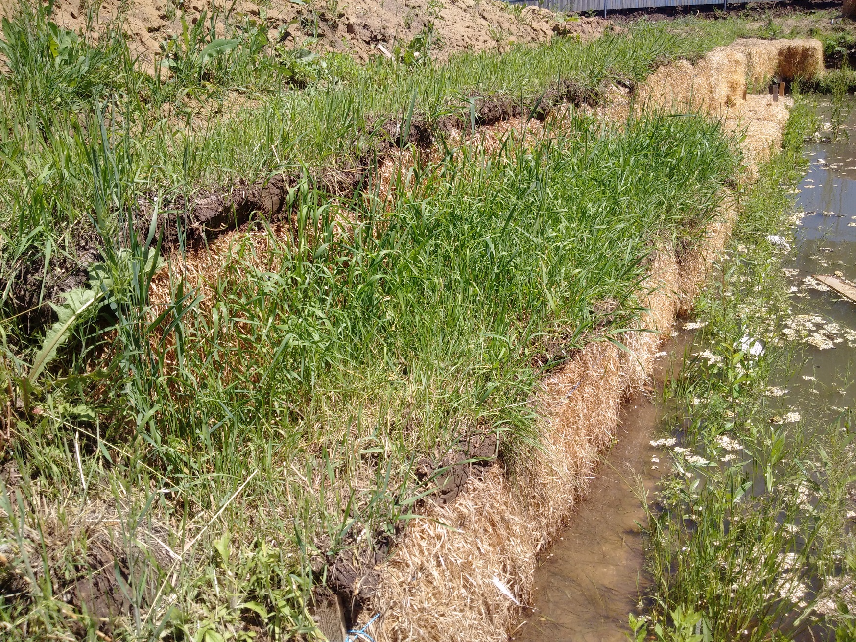

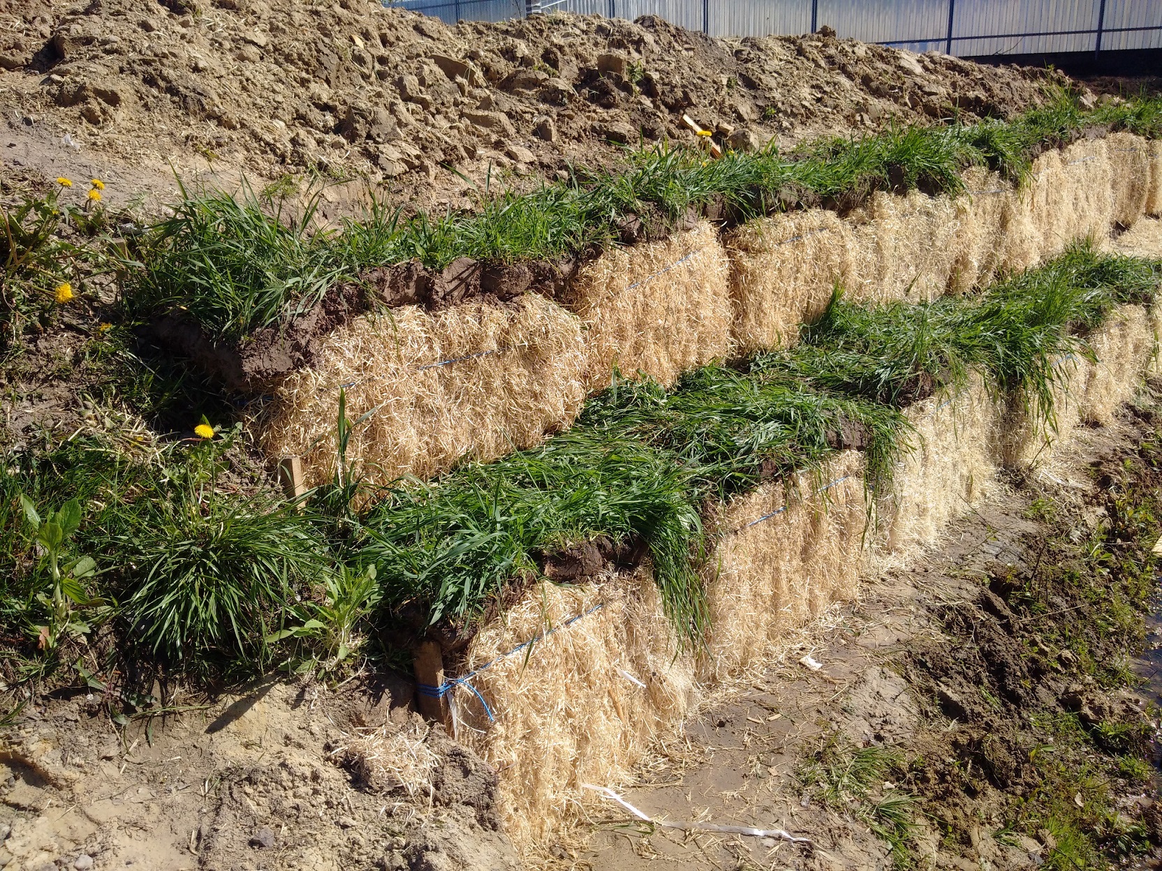

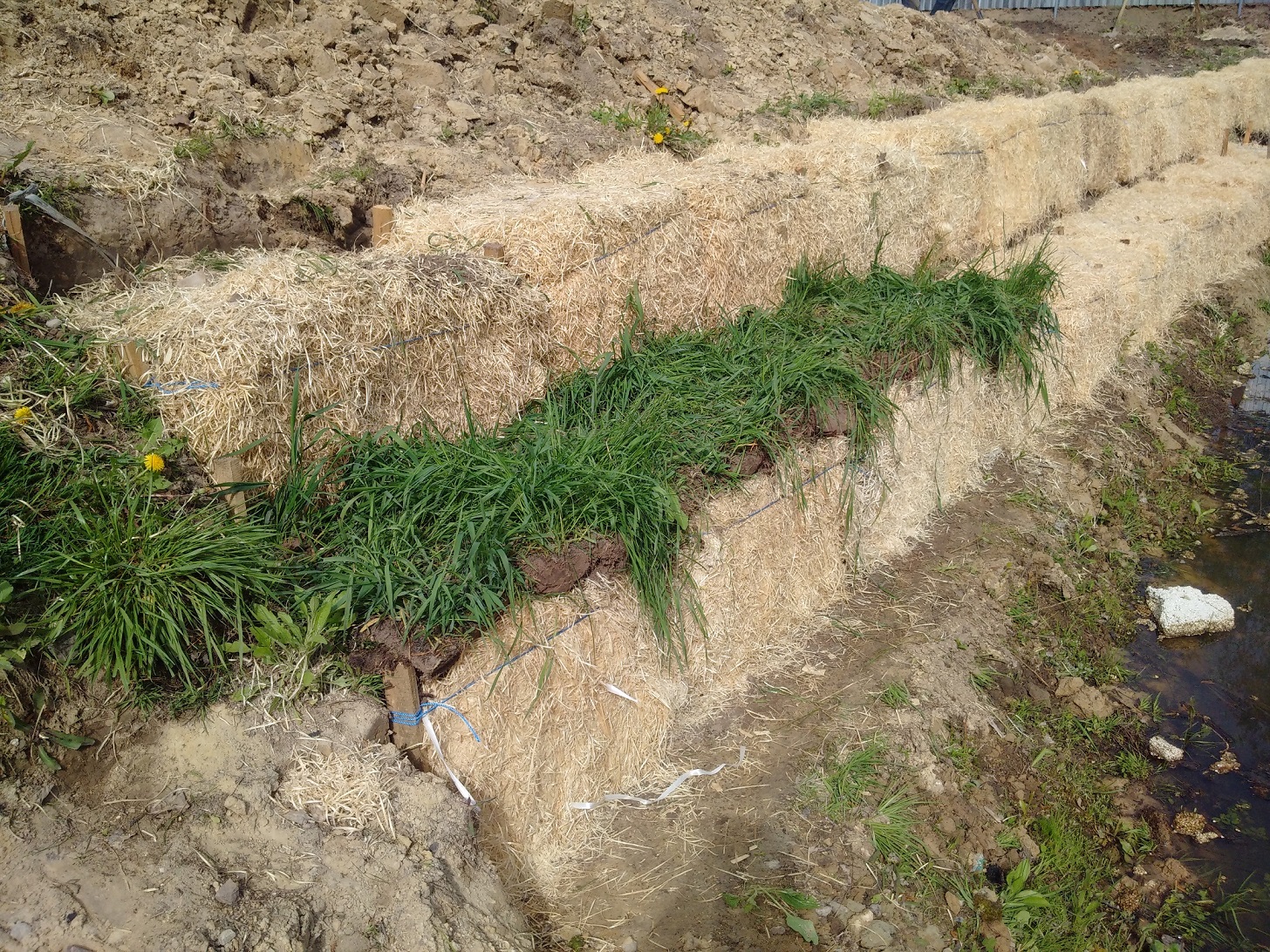

Подготовительные работы - выкапывание ступеней под тюки.
После подготовки происходила укладка тюков. Это несложный процесс, но он подразумевает использования определенной технологии перетягивания тюков с использованием специльно подготовленных колышков.
IMG_20160425_1619051.thumb.jpg.99fc02b3698c465d23040255ce808bb7.jpgIMG_20160425_1607281.thumb.jpg.ee14707cb4b245629b61754cb318fe73.jpg

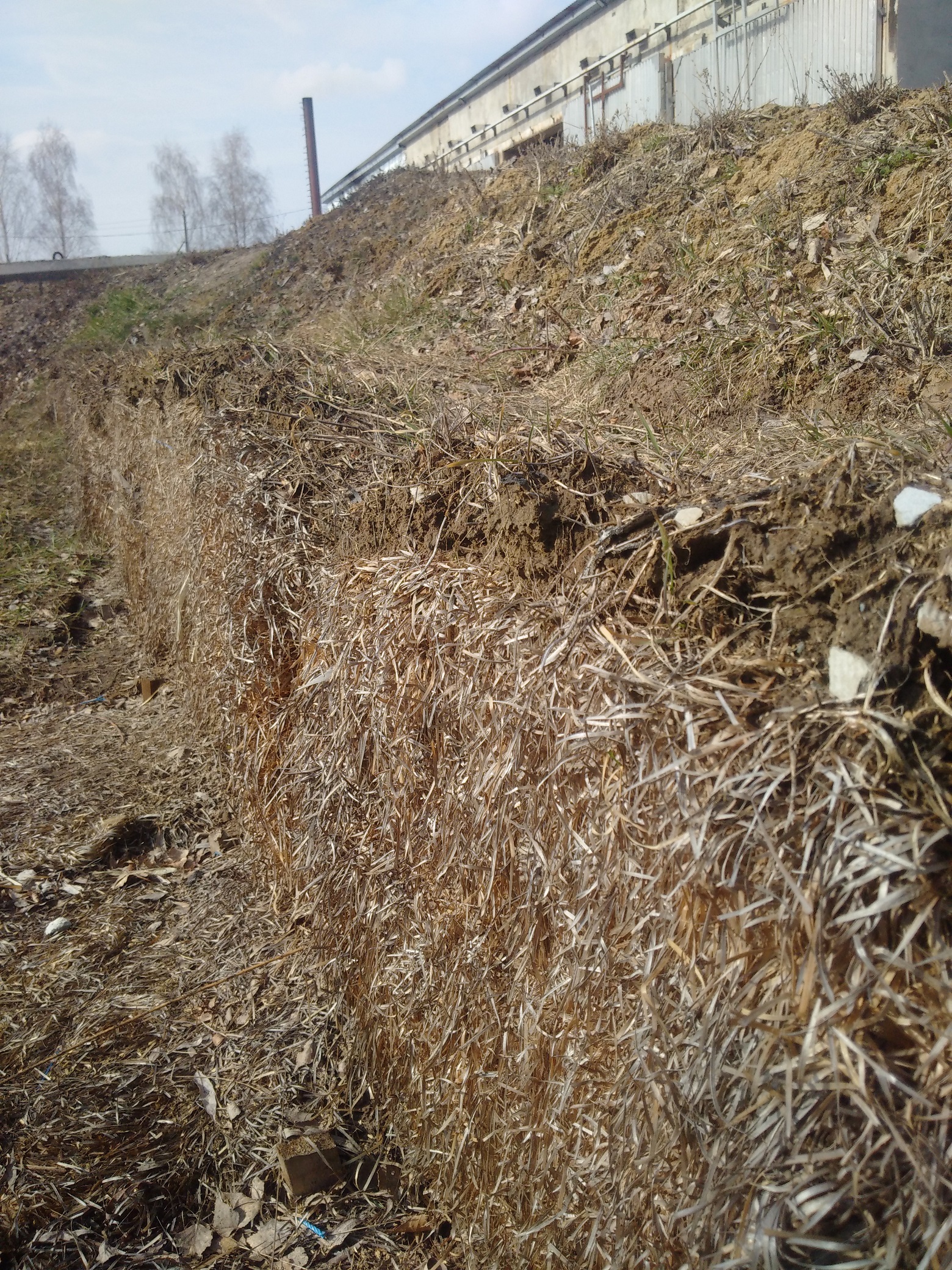

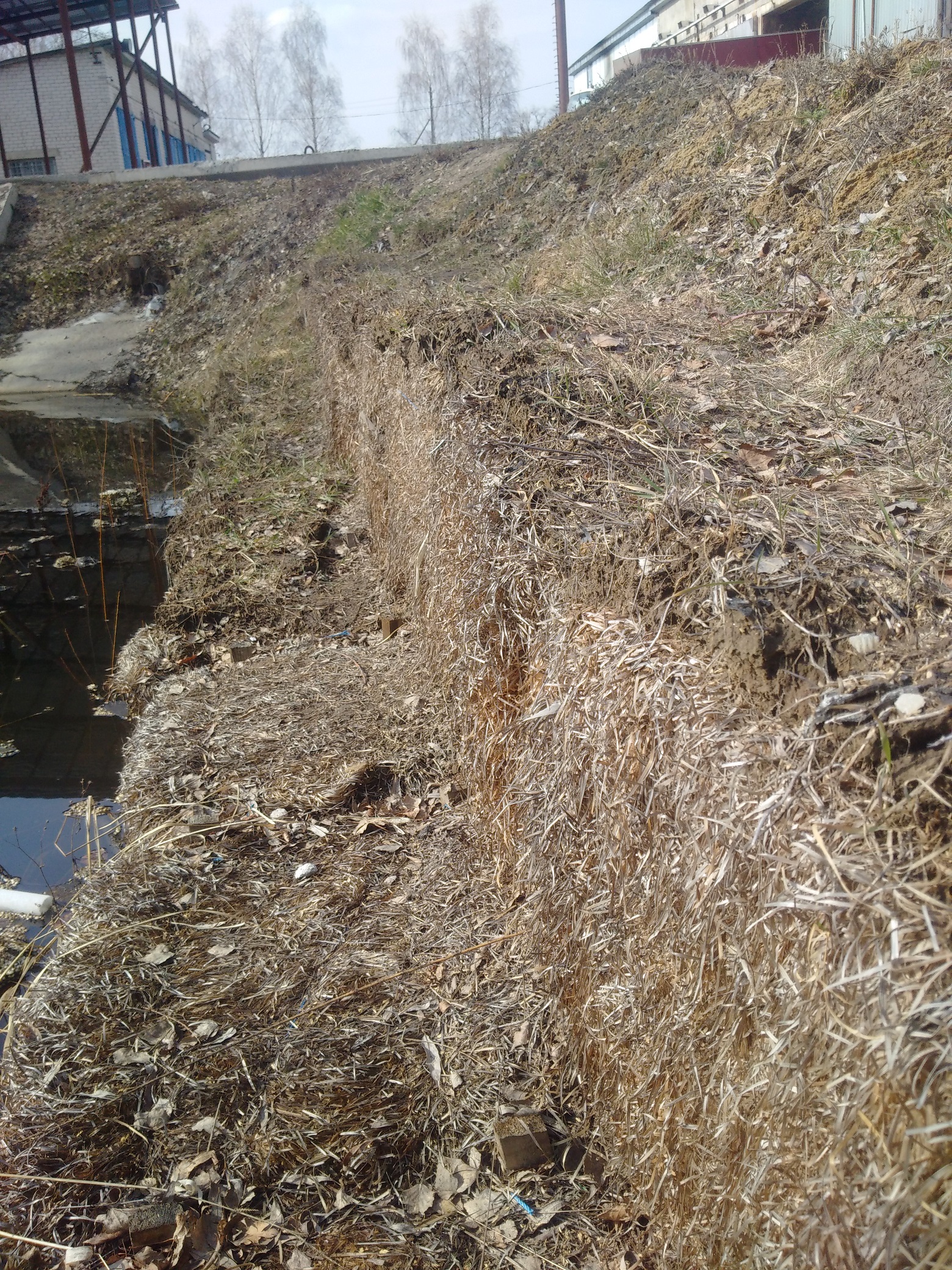

В итоге получили двухуровневую стену.
Дальнейшие работы подразумевали придания благородного вида, а точнее нужно решить задачу с озеленением данной стены.
Древесная шерсть, с которой производятся тюки, имеет определенный период до начала гниения.
По разным оценкам, такой период составляет от 80 до 110 дней.
Мы приняли решения использовать уже готовый Дерн.
Как приживется дерн на тюках мы не понимали, но и не задавались вопросом его сохранения.
Запасным вариантом служила посадка ивы.
За нижний уровень дерна на тюках мы не переживали, так как древесная шерсть - отличный абсорбент влаги с водоема.
IMG_20160510_081730.thumb.jpg.77e981315f10b1bdf7591bcd8cbd56e9.jpgIMG_20160510_081748.thumb.jpg.c944a295c347e4135201279febbb2b2f.jpg

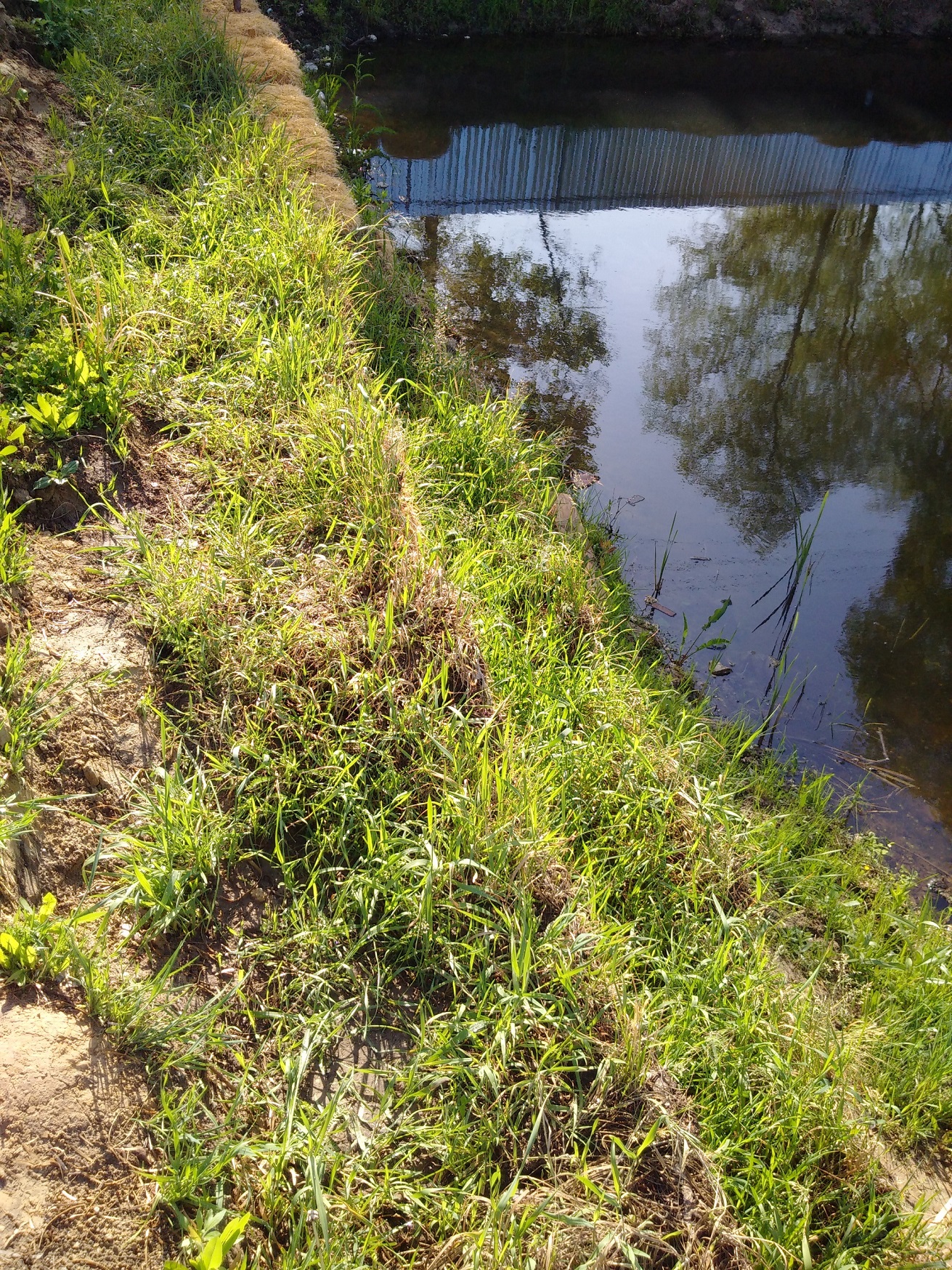

Это фото результата спустя 12 дней после установки.

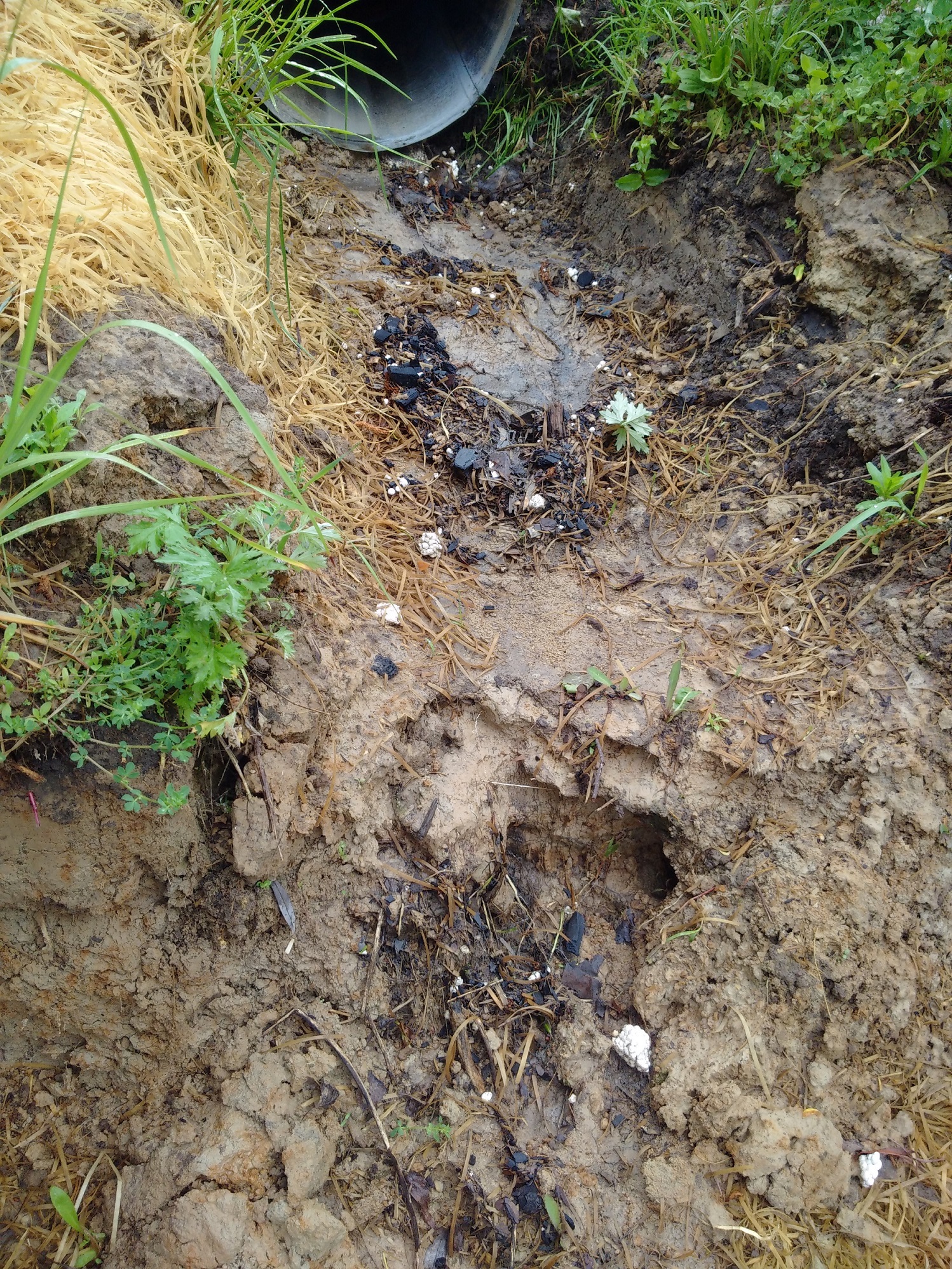

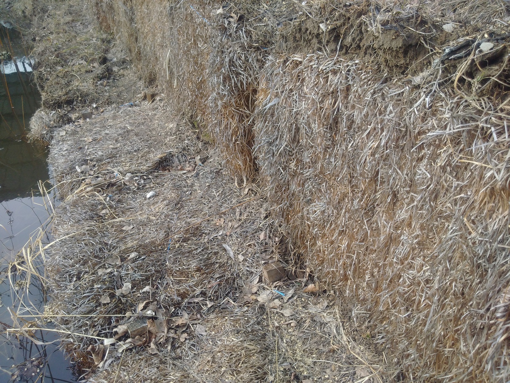

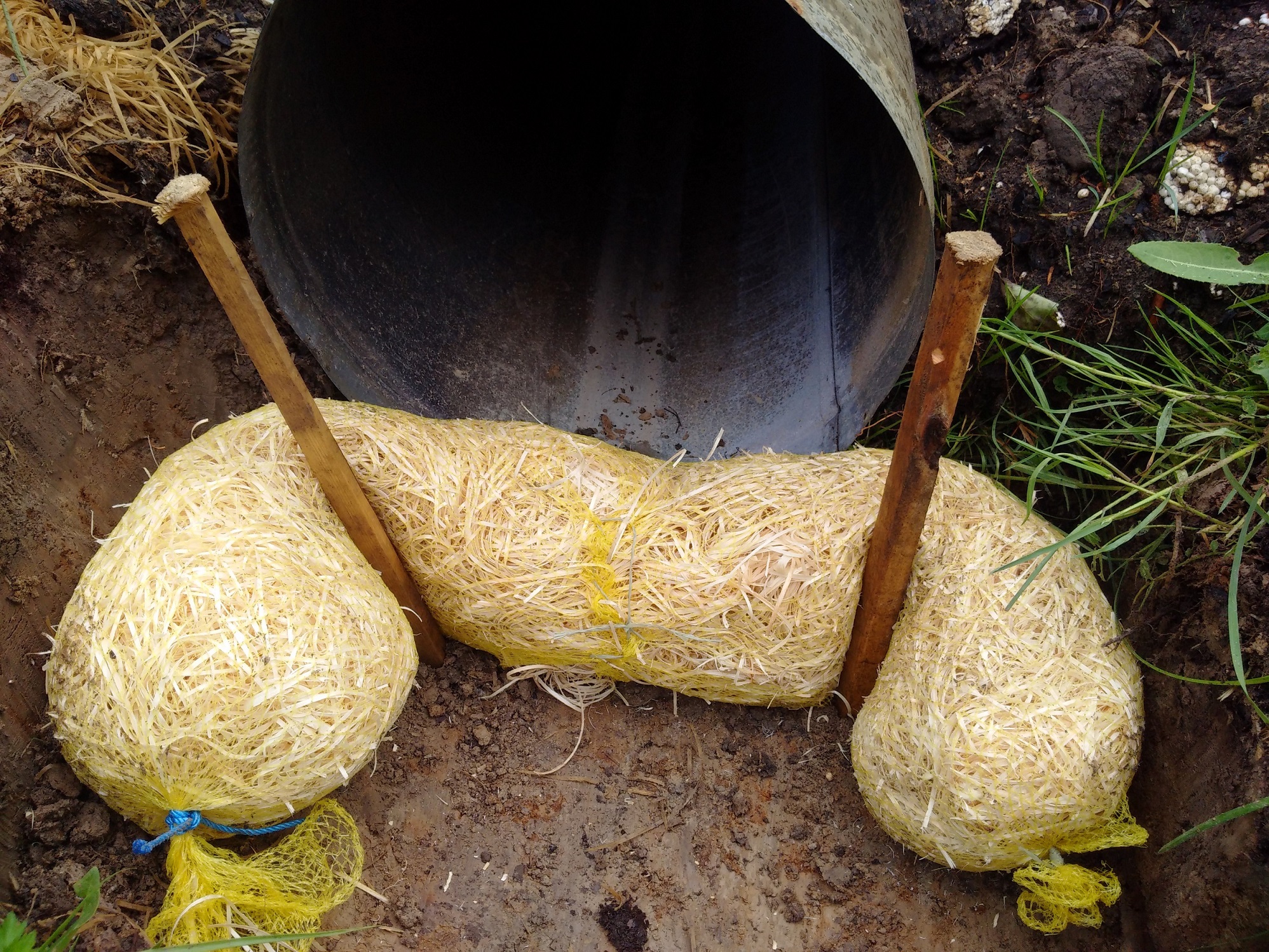

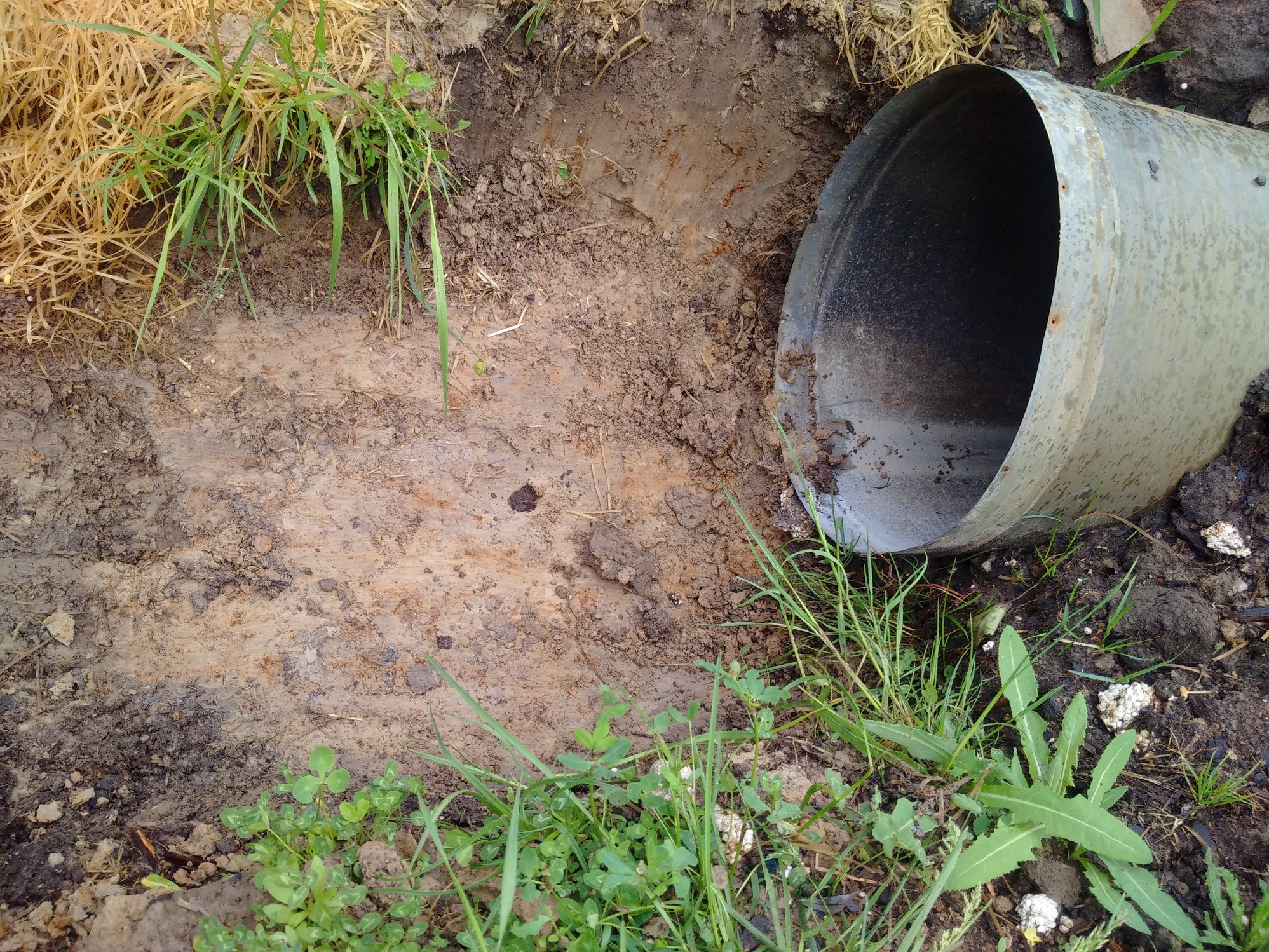

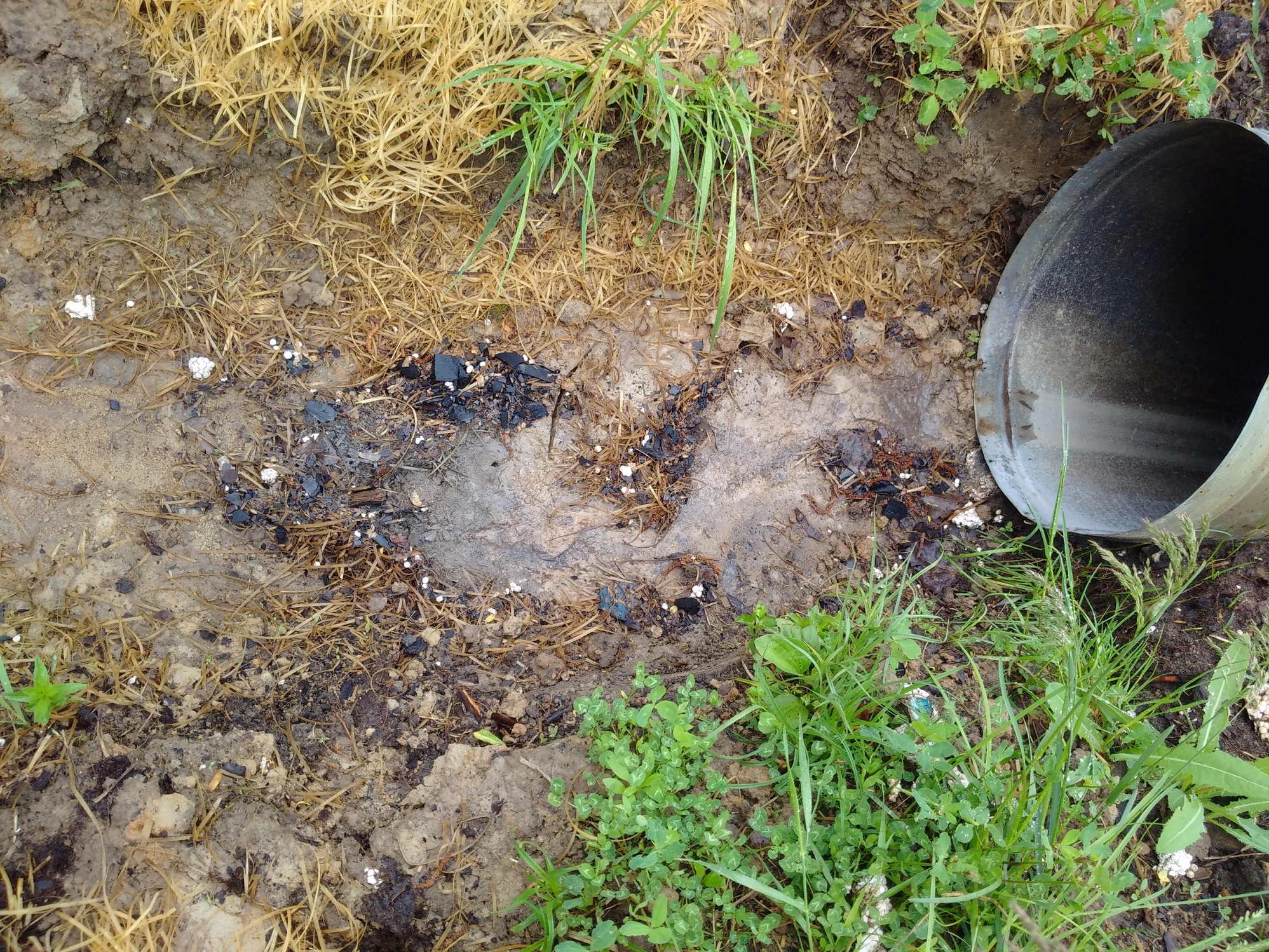

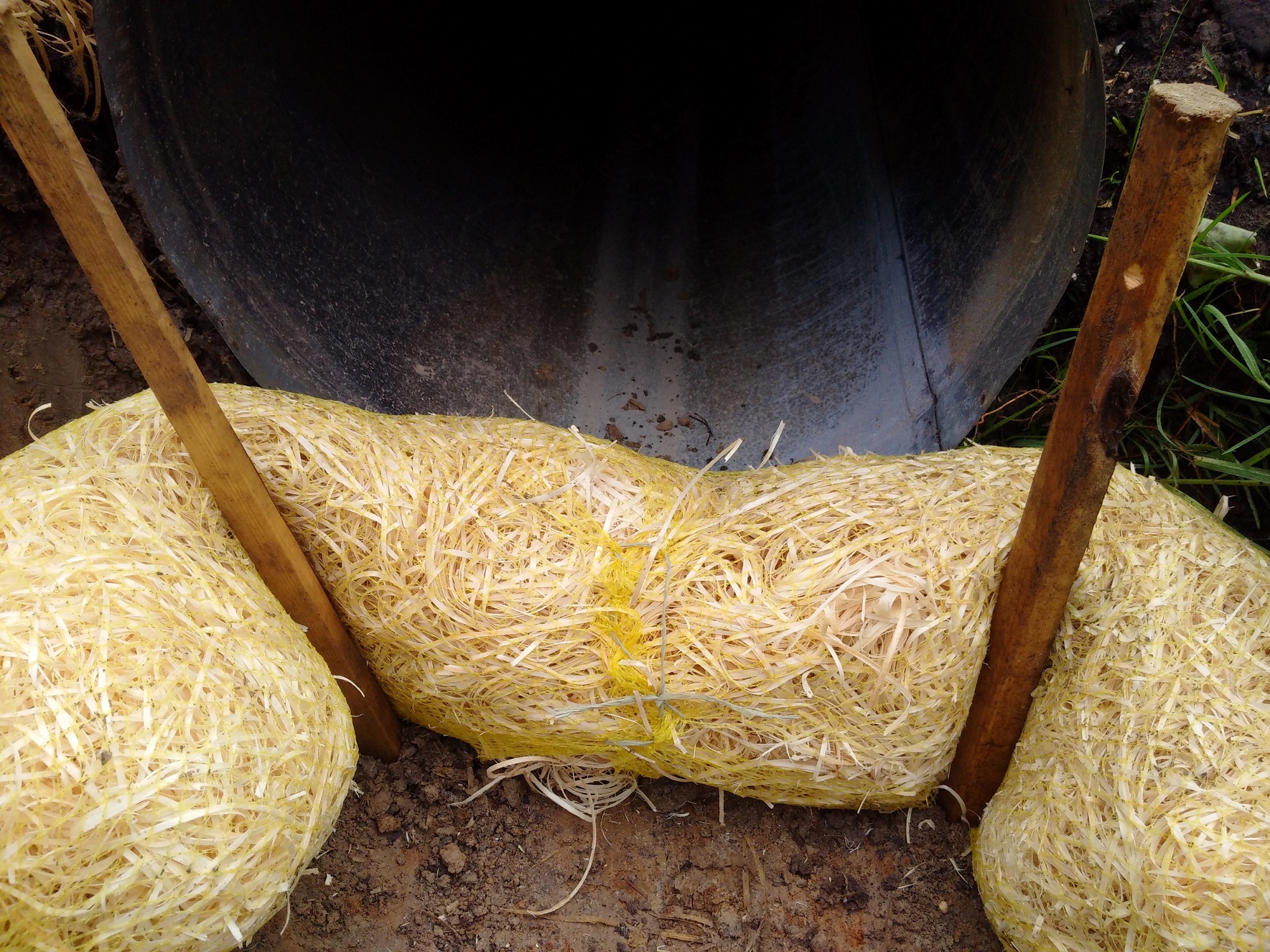

Наш водоем имеет сливную трубу. В месте стыковки трубы и водоема мы не прокладывали тюки, но вопрос с эрозией и размыванием почвы нужно решать.
IMG_20160515_083755.thumb.jpg.e47fdc46d21c8ce97d7e16a23ed56deb.jpgIMG_20160515_083835.thumb.jpg.10854696f2b39906033a31ab2bd06a21.jpg
Подготовка стока для работ заняла считанные минуты.
Используя древесную шерсть мы сделали специальный фильтр.
Этот фильтр будет распределять и сдерживать поток воды и тем самым уменьшит риск дальнейшей эрозии.
IMG_20160515_085134.thumb.jpg.752d8a4d40c8d8dbe9ab857142b40fe2.jpgIMG_20160515_085141.thumb.jpg.04bf68f672b4475c02006501aeff2ac7.jpg

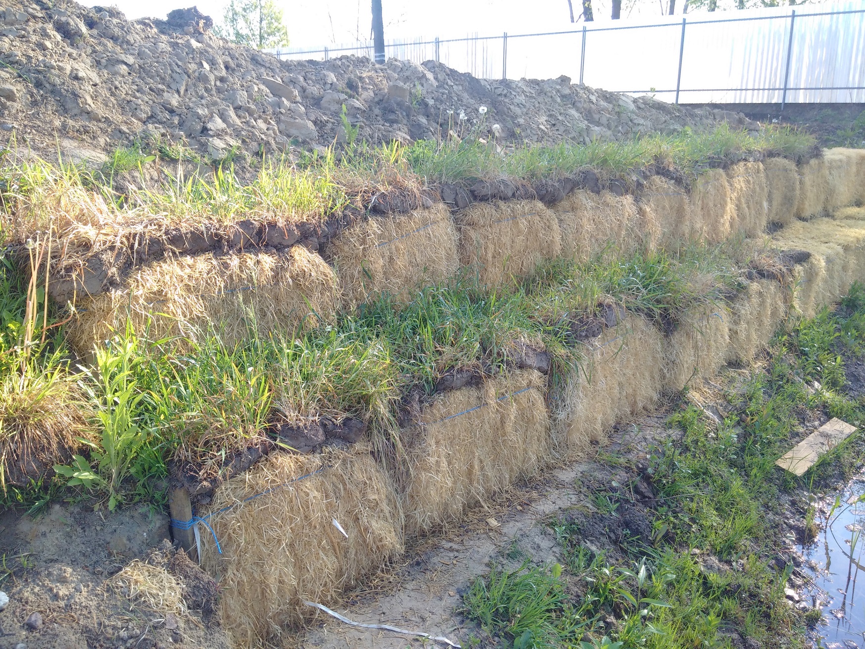

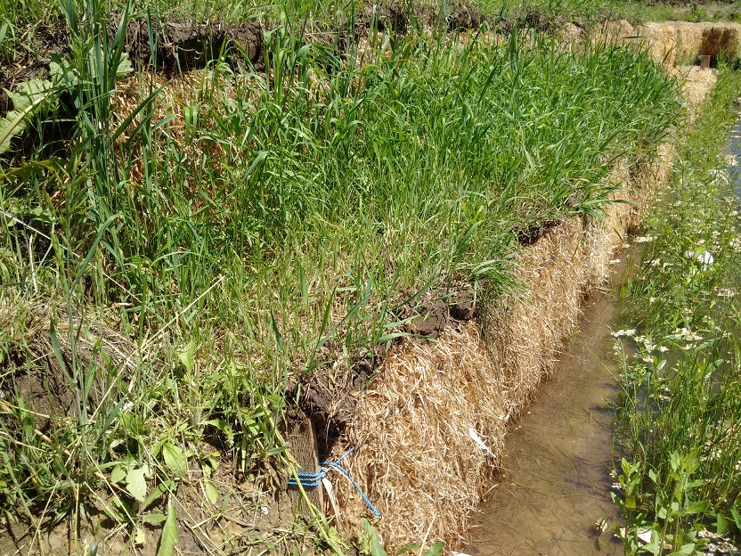

Сегодня обратно понаблюдали за своим эко-ограждением.
Вид с берега такой:

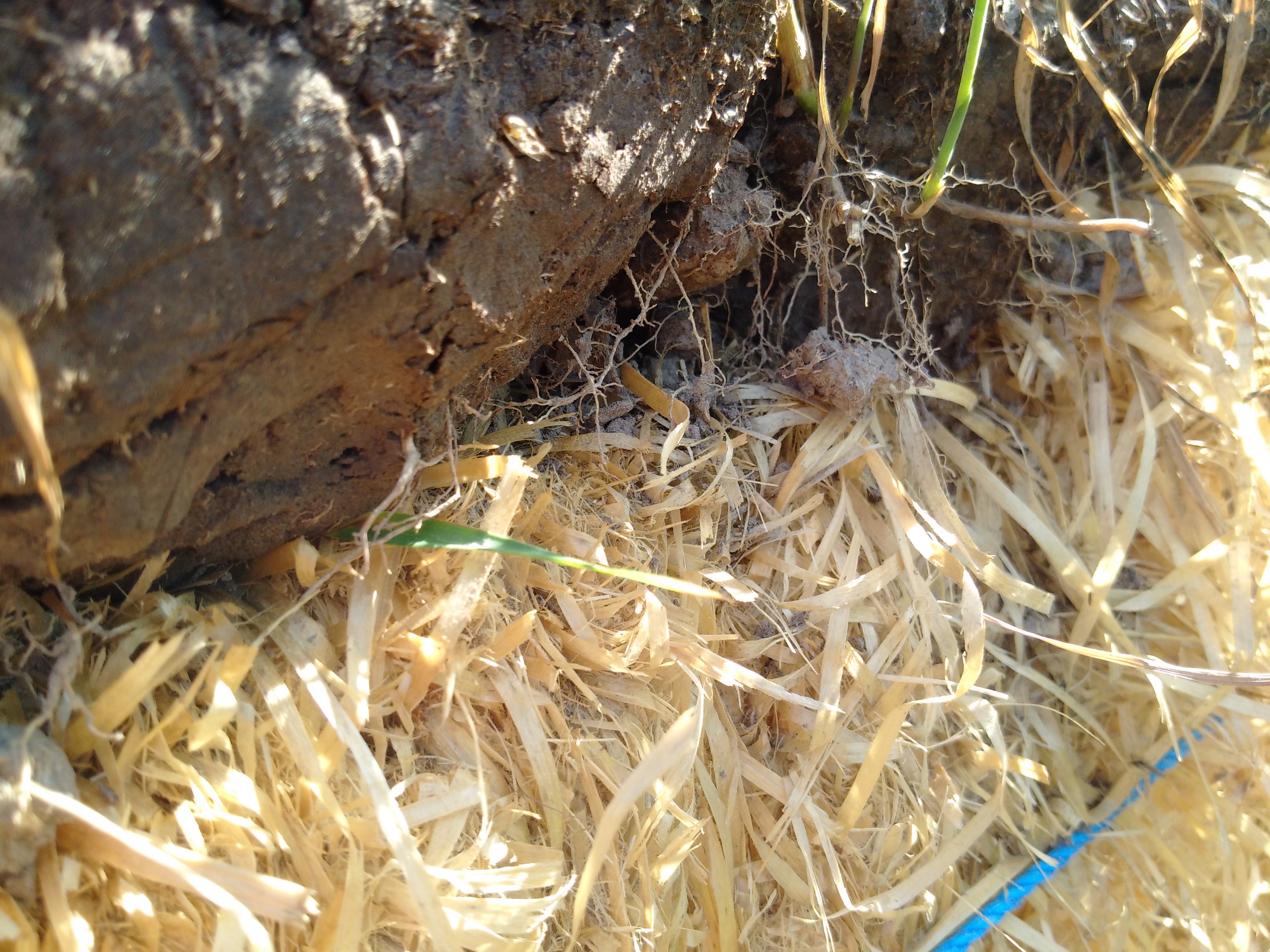

Также стоит обратить внимание, что дерн очень хорошо себя показал.
На фото видно, как корневая система начинает прорастать в тюки.
Результатом очень довольны!!!
Интересно, а что Вы ожидаете видеть тут через год, например? Гниения ведь никто не отменял. Как предполагаете обслуживать?
Гниение, на самом деле, начнётся уже на 80-90 день.
На этот участок у нас небольшие планы.
Как я уже писал, первый уровень мы засадим ивой.
По факту, хотим получить полностью закрепленный дерн на втором уровне и принявшуюся иву на первом.
Следующую сторону водоема мы проложим с учётом технологических тонкостей: плотность тюка, размеры, крепление тюка и посадка растений.
Задача: выйти на возможность укрепления с помощью возобновляемых природой материалов.
И у нас это обязательно получится.
Следите за нашей темой! :)

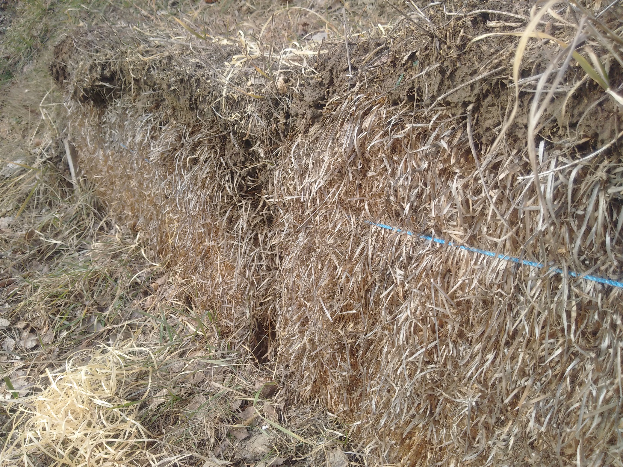

Добрый день, уважаемые форумчане!

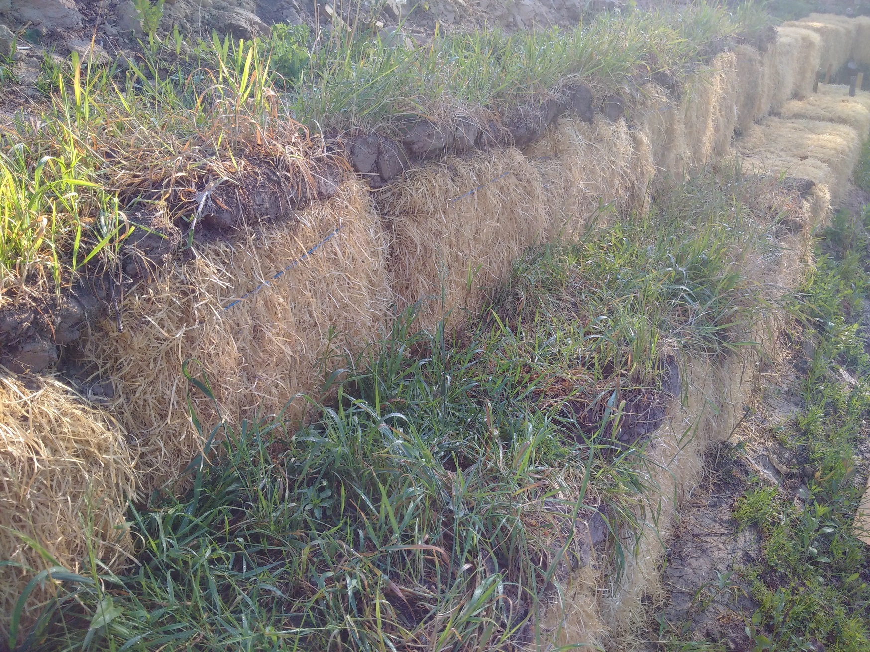

Наш эко-берег перезимовал.
Осмотр показал следующее:
- тюки сохранили свои геометрические формы
- слой дерна более плотно врос в сами тюки
- процесс гниения древесной шерсти начался только в зоне нижних ступеней, так как они находились наполовину в воде начиная с октября месяца
Все можете увидеть на фото.
Если у Вас возникнут вопросы - пишите, комментируйте!!!

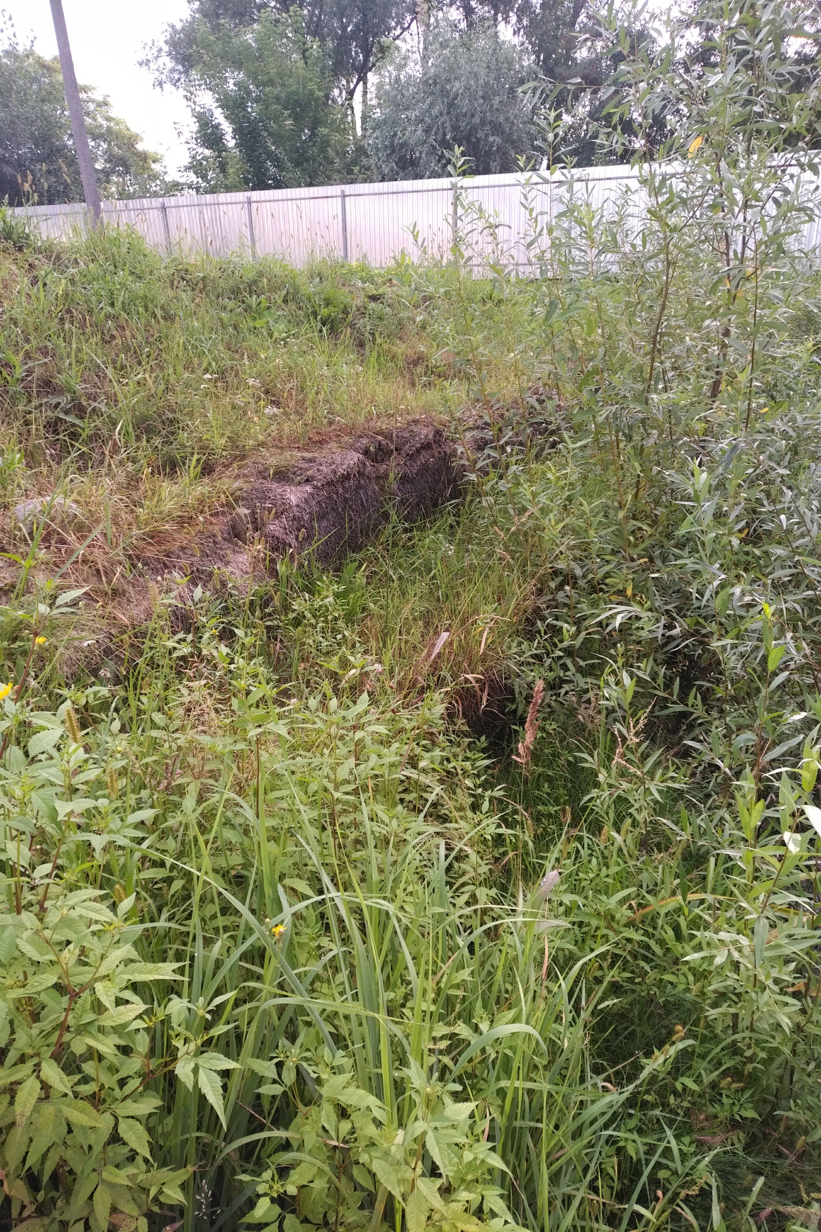

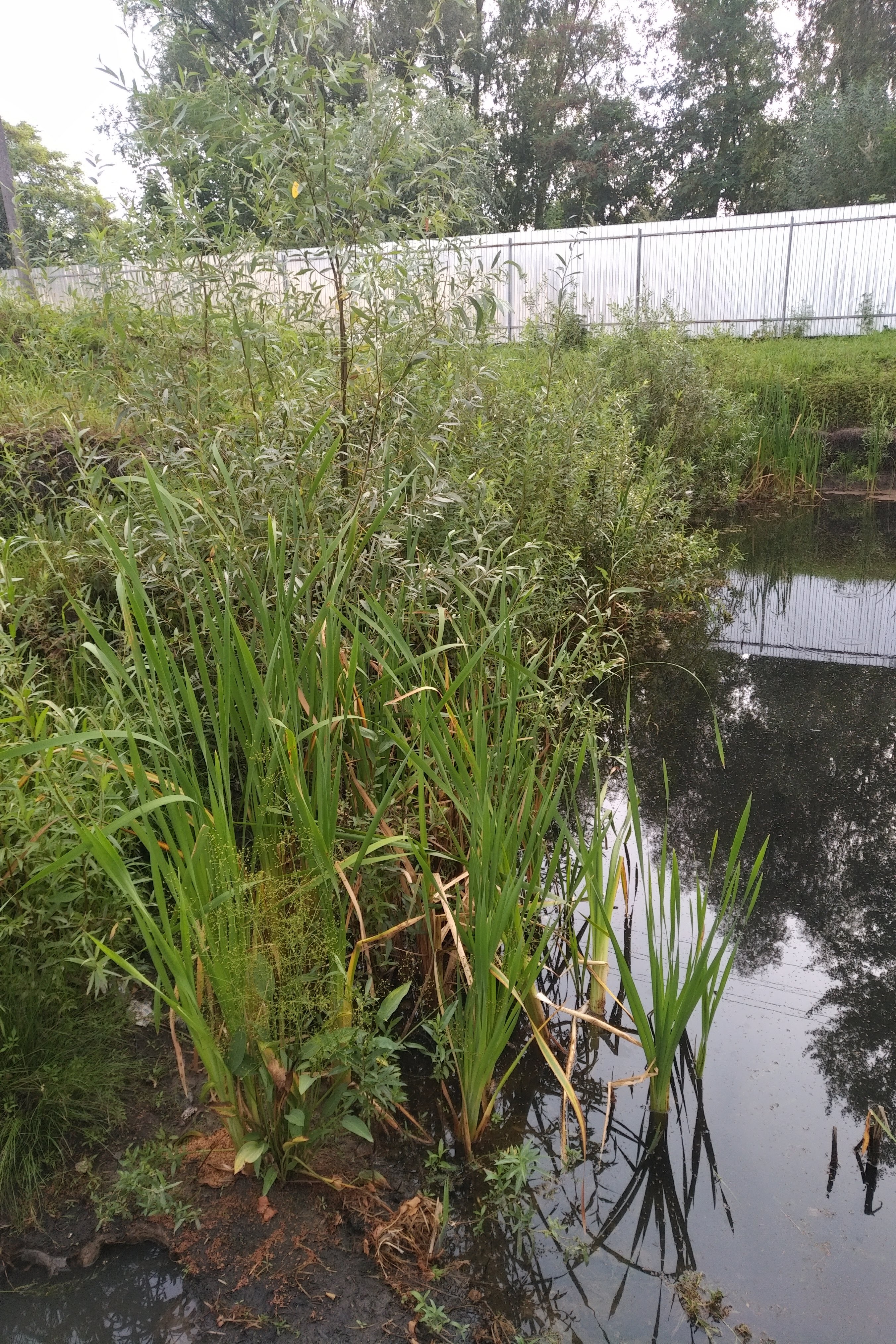

Всем добрый день!
Прошло 2 года с момента закладки "древесных" габионов!
Результат нас очень порадовал. С учетом если Ваш участок подвергается подтапливанию или подмыванию - это отличное решение.
Тюк с древесной шерсти послужит "волнорезом" при обильных осадках и не позволит воде образовать полноценный ручей!
