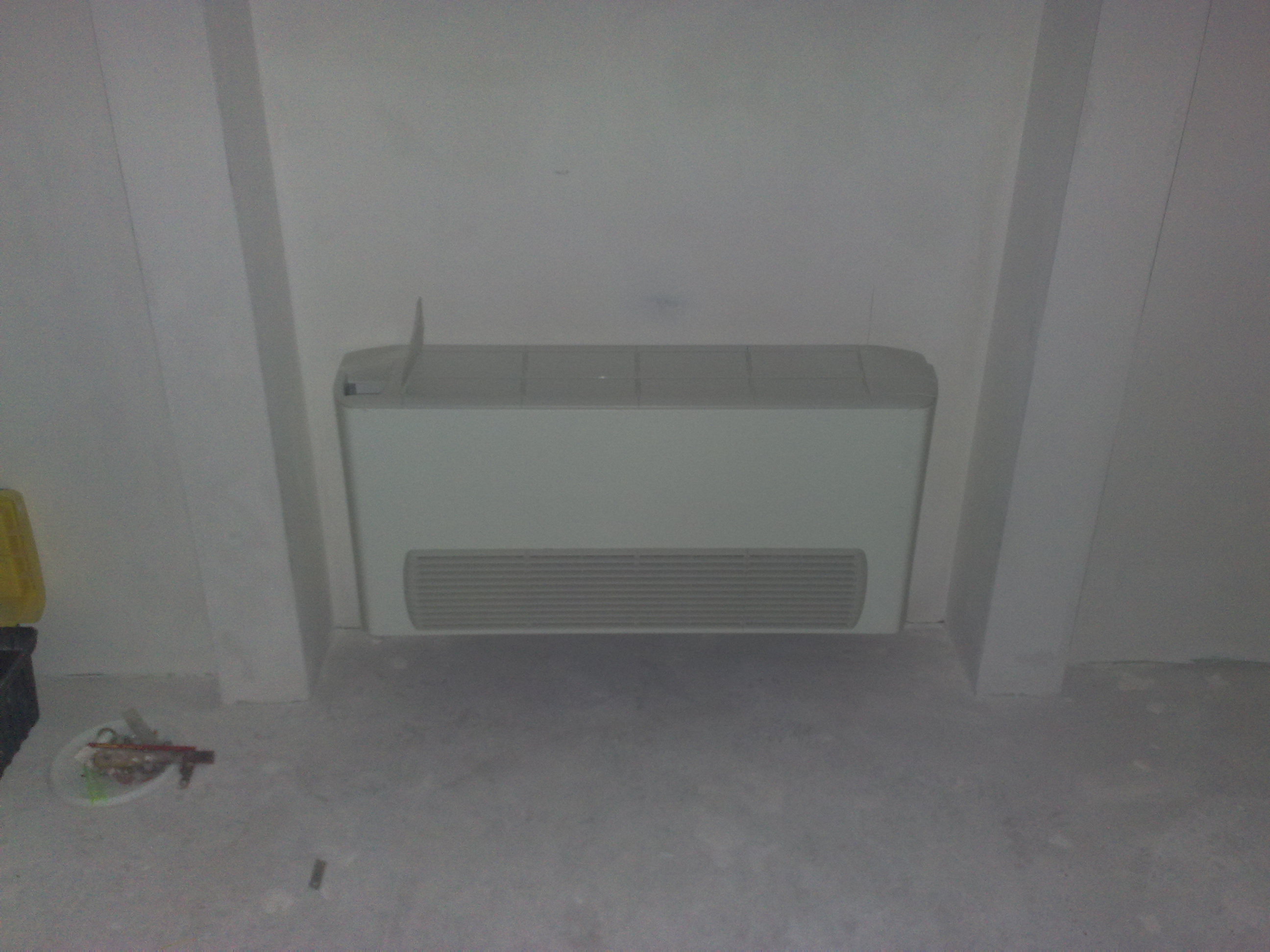

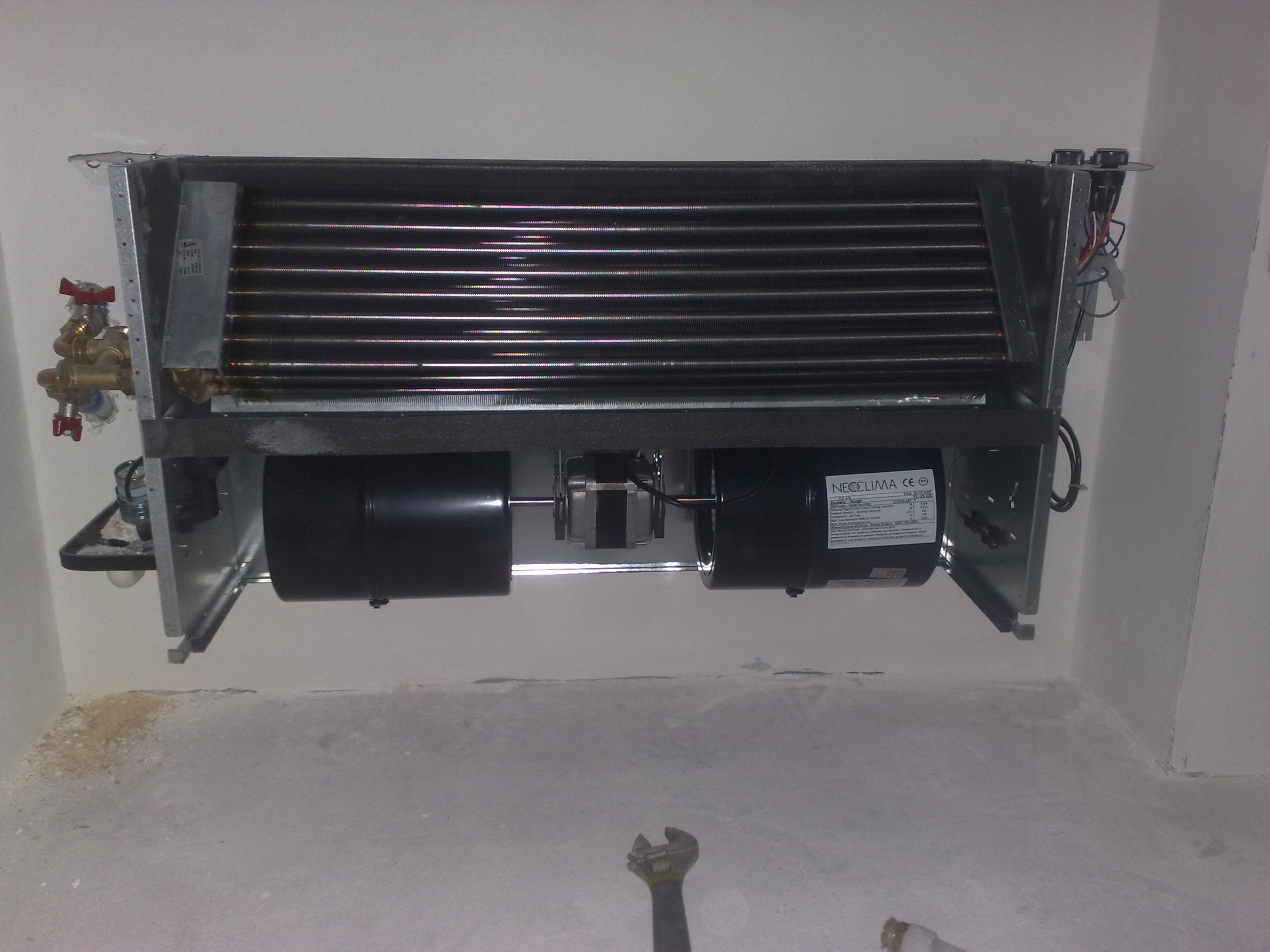

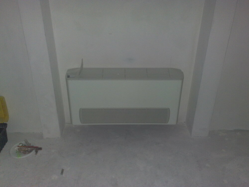

Вже давно це вирішили і називається ця штука фанкойл
26012011980.thumb.jpg.4f51ce20ff31526986b45c461d684007.jpg 26012011979.thumb.jpg.7a46170596d03ff163e4352216186435.jpg
Він як нагріває в зимку, так в літку охолоджує. Я вас розачарую з вашим підходом. Є таке поняття точка роси. В літку коли спекотно, при подачі хол води у СО, на радіаторах і трубах виступить конденсат, який заллє весь будинок. У фанкойлів є система дренажу відводу конденсата, яка схована в самому агрегаті і стіні, виведена у каналізацію.
