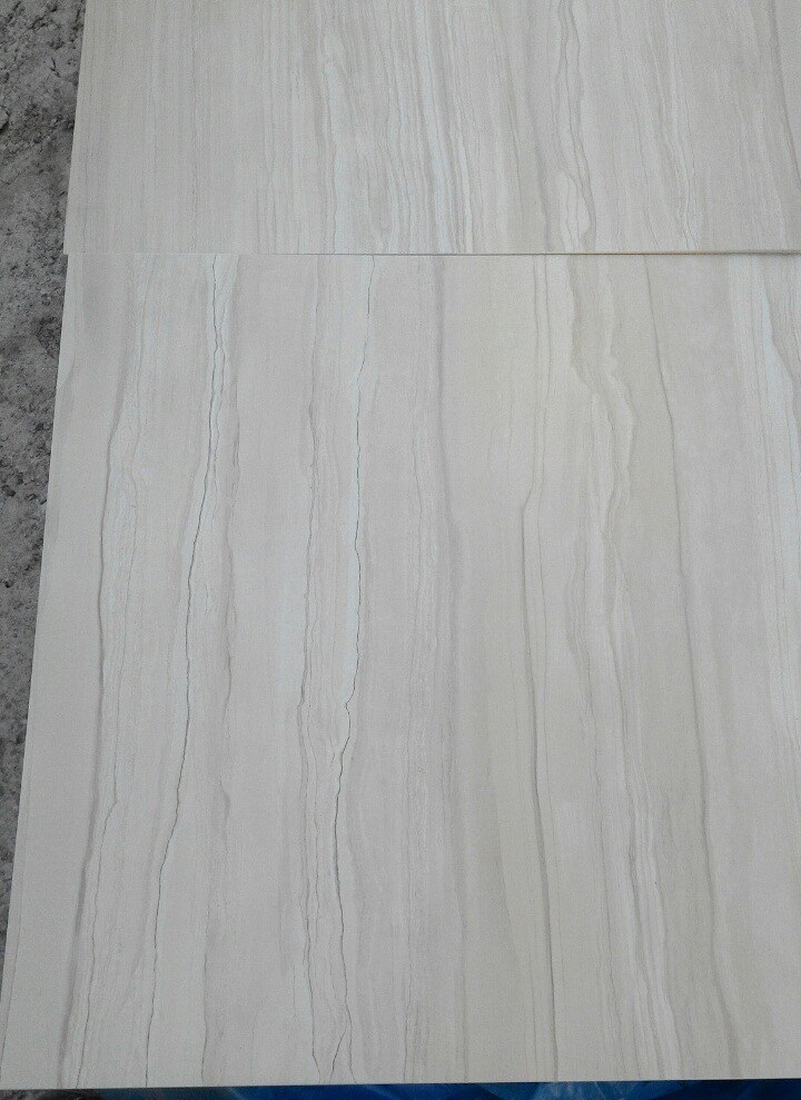

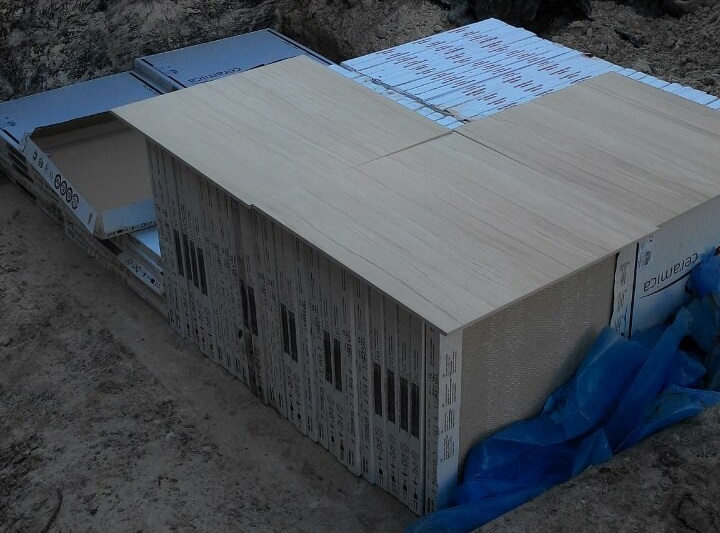

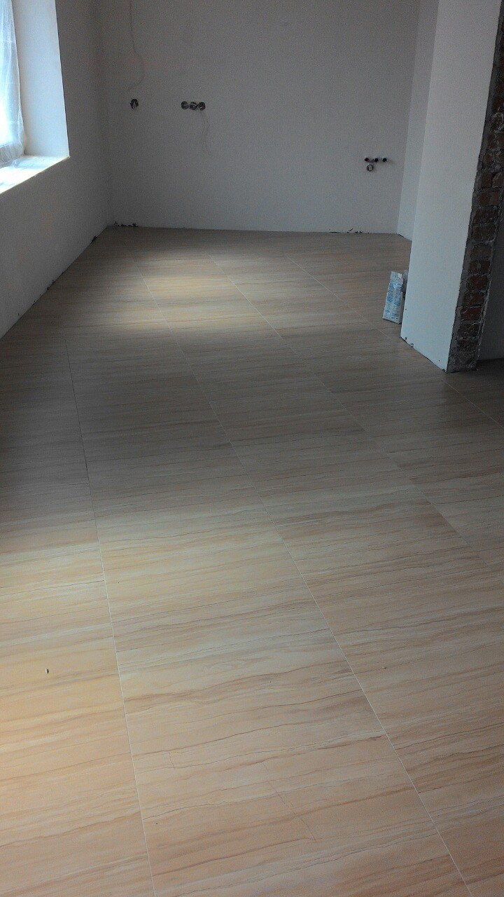

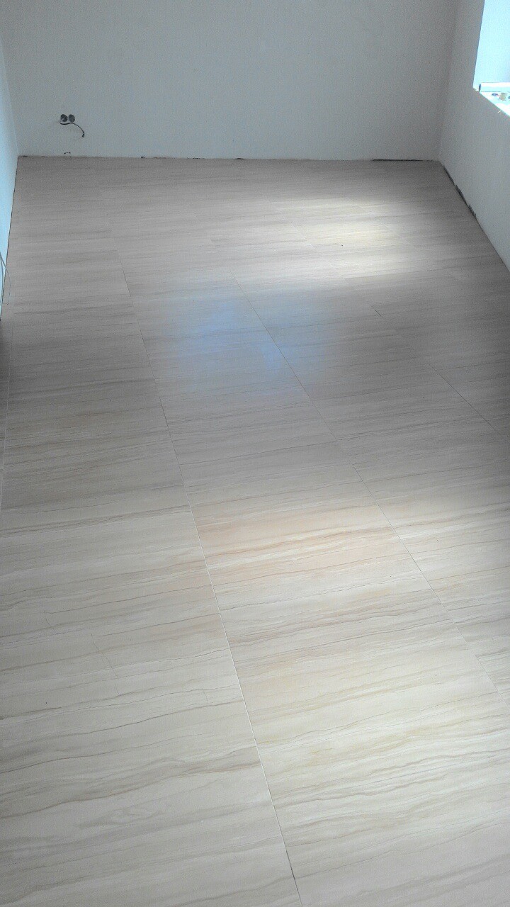

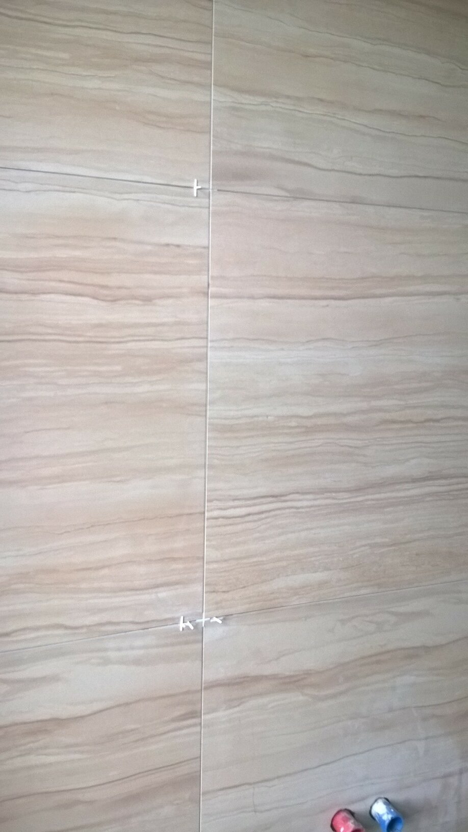

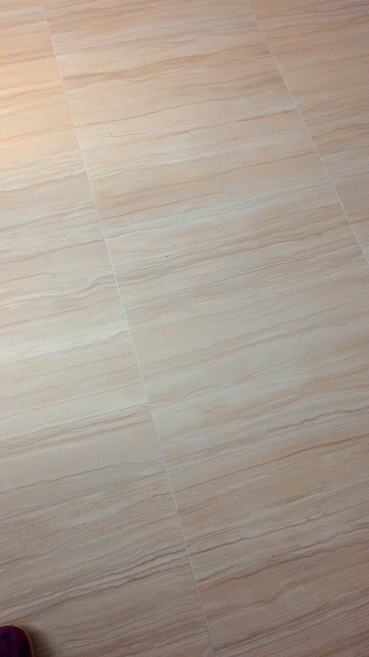

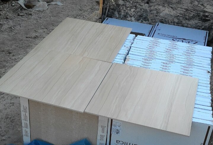

Да ради Бога :) Я плитку выбирала год (!!!!!) Все нервы на кулак намотала. Смотрела Испанию по 700 грн за квадрат. Складывала две плитки лицом к лицу - щель в пару миллиметров.
А потом взяла Зевс и сложила также - щели не было. Психанула и заказала на весь дом. В три раза дешевле чем Испания. Результат меня (это мое ИМХО - чтоб было ровно с минимальным швом) полностью устраивает. А по прочности она такая, что еще ни одного скола при порезке не было. У меня плитка лежит под углом - прирезки много.
Результаты можно посмотреть на фото - как она приехала, как уложилась на пол (уже затерта) и на стену (еще не затерта, с крестиками).

Крестики двойки?
Крестики 1мм. Вам с рулеткой сфотографировать? :)

Да я рад, что Вы довольны работой и материалом.
1мм, так 1мм.
Просто я вроде тоже немного в теме. Шов всегда больше номинального размера крестика. Насколько больше, напрямую зависит от геометрии плитки.
А в той же Испании такая работа могла и не проканать.
Нарушена технология.
Я рад за Вас и за нашего производителя. Был у меня объект с нашей плиткой-кухня на 4 , холл на 5+( лучше чем Испания, аж зауважал отечественного) .На занавес пол в ванной-еле свел концы с концами-косяки согнал под унитаз- думал еб....сь. Правда затер и все нормально выглядит.

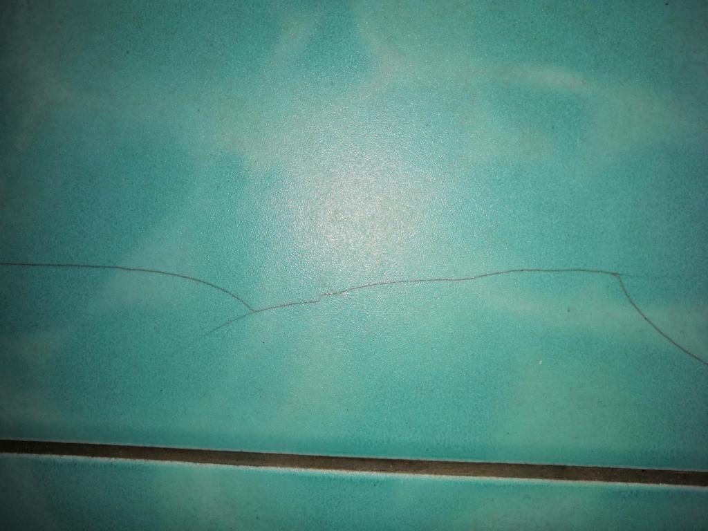

В ванне и на поле кухни Голден Тайл. Уже куча трещин. Только четыре года будет в июле. Такое говно брать больше не буду. В каждой пачке как минимум одна битая.

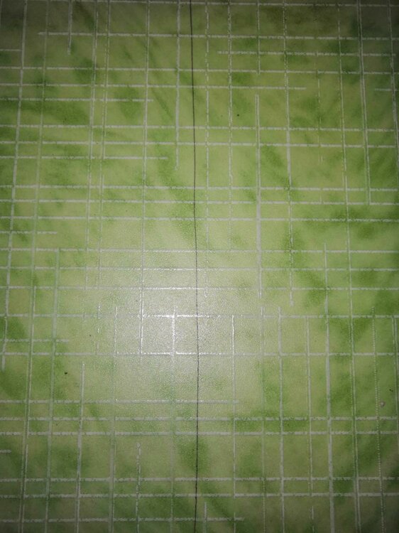

Можно фото трещин? Трещины прям по плитке? Только собрался голоден тайл брать... Может есть у кого ещё отзывы?
Ничего хорошего там не будет.
Я бы на месте людей, которые делают ремонт для себя, даже не смотрел бы в сторону этого производителя
На фото вряд ли будет то что видит глаз. Трещины именно на плитке. Появились где-то через год.
Не рекомендую брать ГТ. Еще много брака. Если страдаете патриотизмом, то могу порекомендовать Атем или Интеркерама. Тем чем я доволен.
