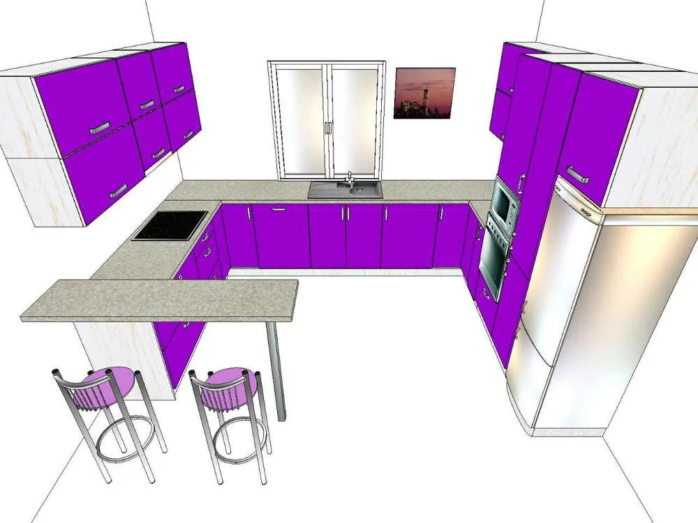

lala-fa Опубліковано: 3 серпня 2017 Автор Поділитись Опубліковано: 3 серпня 2017 Нужен совет хозяюшек. Скоро заходят электрики, и надо определиться с компоновкой кухни (на детали, как и на барную стойку, можете внимания не обращать, они все равно будут меняться, а стойку мы не хотим). Что скажете? Посилання на коментар Поділитися на інших сайтах More sharing options...
vadimv Опубліковано: 3 серпня 2017 Поділитись Опубліковано: 3 серпня 2017 на детали, как и на барную стойку, можете внимания не обращатьОбратите внимание на то, чтобы кран мойки не мешал открыванию створки окна. 2 Посилання на коментар Поділитися на інших сайтах More sharing options...
lala-fa Опубліковано: 3 серпня 2017 Автор Поділитись Опубліковано: 3 серпня 2017 Обратите внимание на то, чтобы кран мойки не мешал открыванию створки окна. отличный совет, но на самом деле об этом думали и должно быть все ок. А на случай непредвиденной ошибки есть план Б :D 2 Посилання на коментар Поділитися на інших сайтах More sharing options...
Агитатор Опубліковано: 3 серпня 2017 Поділитись Опубліковано: 3 серпня 2017 Нужен совет хозяюшек. Скоро заходят электрики, и надо определиться с компоновкой кухни (на детали, как и на барную стойку, можете внимания не обращать, они все равно будут меняться, а стойку мы не хотим). Что скажете? Не хозяюшка, но все же: В принципе, все ниже не очень принципиально , но будет несколько удобнее: 1. Узел с холодильником и прочим поменять местами с плитой. Если не принципиально, конечно. Причина: большинство правши и открывать удобнее левой рукой, а класть/вынимать правой. Это же касается и микроволновок: все равно будете "плясать" от стола, на котором наливается/накладывается тарелка для разогрев"у" ( ). 2. Исходя из предыдущего: а именно про стол. У Вас две одинаковые рабочие поверхности: а) между плитой и краном, б) между краном и микроволновкой. Мое абсолютное убеждение, что поверхность А) будет задействована больше и я бы делал ее больше. Т.е. "рукомойник" не по центру а смещен. (Да и вообще, акцент на умывальник, который в центре комнаты сразу же бросается в глаза... хотя понимаю Вас: мыть и наслаждаться погодными явлениями ). 3. Я бы делал больше открытых полок по причине того, что мне лично чертовски неудобно доставать перец, базилик и все прочие "мелочи" из шкафчика за дверцей (сейчас так). меня это реально раздражает. Но это кому как. Удачи! 2 Посилання на коментар Поділитися на інших сайтах More sharing options...
vadimv Опубліковано: 3 серпня 2017 Поділитись Опубліковано: 3 серпня 2017 1. Узел с холодильником и прочим поменять местами с плитой. Если не принципиально, конечно. Причина: большинство правши и открывать удобнее левой рукой, а класть/вынимать правой.Вроде все правильно, но в магазине 99% холодильников открывается направо, т.е. правой рукой. Не все модели имеют возможность перенавешивания дверей или их открывания налево. И это мы еще не вспоминали двухстворчатые side-by-side ;) 1 Посилання на коментар Поділитися на інших сайтах More sharing options...
mastervovik Опубліковано: 3 серпня 2017 Поділитись Опубліковано: 3 серпня 2017 Имхо, очень не удачная планировка!мойка должна быть где-то не далеко от холодильника, вынул, помыл - съел или приготовил потом съел. Микроволновка, духовка, варповерхность должны быть в одной зоне приготовления (и естественно не между холодильником и мойкой) ;) Компануйте хоть с лева на право, хоть с права на лево, но начинается все с холодильника. потом по -порядку мойка, за ней большая столешня для готовки и за ней непосредственно оборудование для приготовления, ну а дальше можжно уже пихать все остальное 3 Посилання на коментар Поділитися на інших сайтах More sharing options...

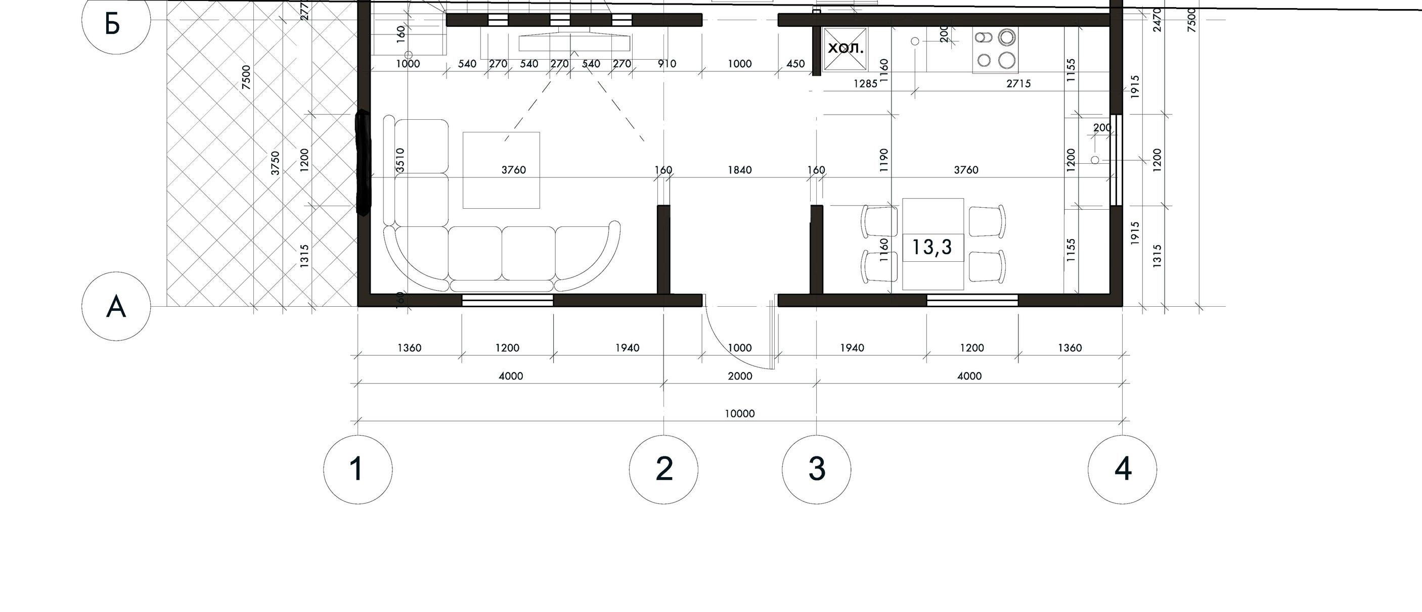

sergij68 Опубліковано: 3 серпня 2017 Поділитись Опубліковано: 3 серпня 2017 Нужен совет хозяюшек. Скоро заходят электрики, и надо определиться с компоновкой кухни план первого этажа -остался, как в сообщении #1 ? Посилання на коментар Поділитися на інших сайтах More sharing options...
lala-fa Опубліковано: 3 серпня 2017 Автор Поділитись Опубліковано: 3 серпня 2017 план первого этажа -остался, как в сообщении #1 ? По большому счету да Посилання на коментар Поділитися на інших сайтах More sharing options...
sergij68 Опубліковано: 3 серпня 2017 Поділитись Опубліковано: 3 серпня 2017 у нас примерно так получилось : мойка -напротив окна, верхних подвесных -нет вообще, только полочки да рейлинги . .... холодильник- переставьте поближе к кабинету !:D 1 Посилання на коментар Поділитися на інших сайтах More sharing options...
sergij68 Опубліковано: 3 серпня 2017 Поділитись Опубліковано: 3 серпня 2017 а по электрике получилось - две группы розеток на фартухе (3 и 4 ) , розетка за холодильником , отдельные линии на варочную поверхность, вытяжку , духовку .. 1 Посилання на коментар Поділитися на інших сайтах More sharing options...
