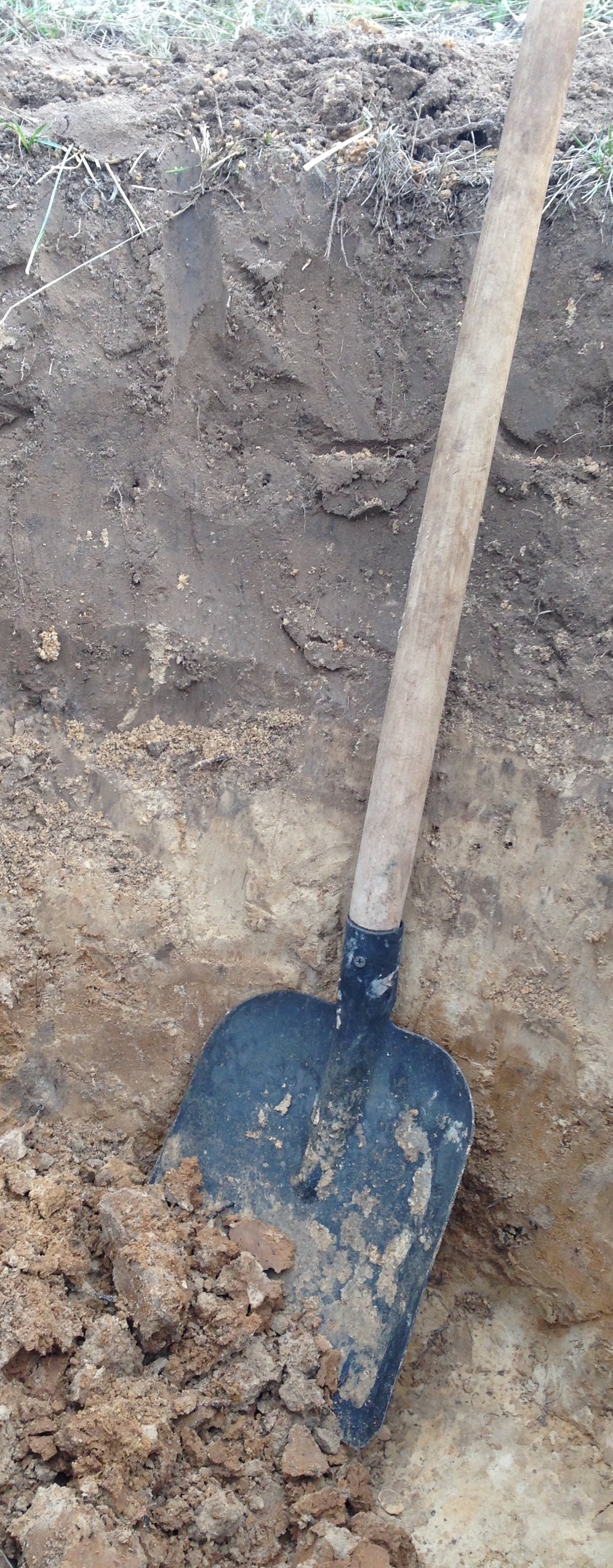

Крышник Опубліковано: 12 березня 2017 Поділитись Опубліковано: 12 березня 2017 не забывай, что у тебя тупо пески Помню Танюша Как раз вчера копал ямку(см. фото), сверху серенький гавайский, потом беленький речной, а ниже песок "фитнес" цвета глины))) ... девиз песка: "сэкономь деньги на теньку по фитнесу, приедь ко мне выкопай ямку, накачай мускулатуру" :D п.с. После выемки грунта под дорогу засыпали слой речного песка, потом крупный щебень, потом смесь для расклинки вибратором. На ФСД есть тема про дорогу. Какой фирмы проходку посоветуете под МЧ и под БЧ? Поищу мануалы, попробую понять... Я монтирую на наши крышки только проходки Вильпе. 2 Посилання на коментар Поділитися на інших сайтах More sharing options...
lala-fa Опубліковано: 12 березня 2017 Автор Поділитись Опубліковано: 12 березня 2017 Николай, шикарные названия слоям подобрали Завтра можно сказать официальное начало сезоне. Завозится часть материала, встречаюсь с ребятами и будем намечать планы. Все еще думаю касательно отмостки. Делать ее теплую или не делать. Изначально были еще мысли о том, чтобы сделать ее мягкой, но мне кажется там проще напортачить. Поэтому скорее всего будут просто бетонировать... Посилання на коментар Поділитися на інших сайтах More sharing options...
