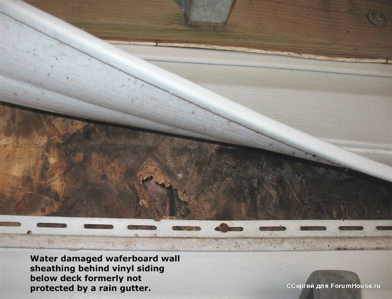

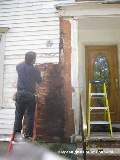

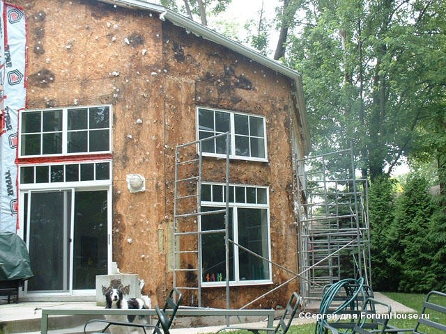

yriy1 Опубліковано: 24 лютого 2017 Поділитись Опубліковано: 24 лютого 2017 Цвет сайдинга красивый, сочетание с кровлей классное Я тоже за обрешетку( вент зазор) 1.На солнце с одной стороны греется с другой стороны охлаждается восходящими потоками воздуха --- меньше вероятности что сайдинг поведет от нагрева --- стена дома охлаждается прохладней в доме 2. Представте ситуацию если по какойто причине вода попадет под сайдинг 1 Посилання на коментар Поділитися на інших сайтах More sharing options...
lala-fa Опубліковано: 24 лютого 2017 Автор Поділитись Опубліковано: 24 лютого 2017 что-то насмотрелся я стремных картинок :D 1 Посилання на коментар Поділитися на інших сайтах More sharing options...
mastervovik Опубліковано: 24 лютого 2017 Поділитись Опубліковано: 24 лютого 2017 Вот-вот ;) Посилання на коментар Поділитися на інших сайтах More sharing options...
lala-fa Опубліковано: 24 лютого 2017 Автор Поділитись Опубліковано: 24 лютого 2017 Вот-вот ;) не знаю как на счет остальных фото, но на втором причина в том, что с крыльца воду заливало под сайдинг. Т.е. бояться надо не воды, которая будет выходить со стороны дома, а воды, которая может попасть под сайтинг. У меня ветра сильные, так что затекакать в принципе может в самые неожиданные места. Надо подумать.. Если что, то 20мм достаточно зазора? Посилання на коментар Поділитися на інших сайтах More sharing options...
1GOG Опубліковано: 24 лютого 2017 Поділитись Опубліковано: 24 лютого 2017 Вот-вот :wink: Ну-ну ;) На третьем фото отсутствует ветроизоляция. И причина проблемы описана - отсутствие защиты ОСБ от влаги. На первом фото тоже. Но, исправляя ситуацию, применяют ветроизоляцию Тайпар. Если что, то 20мм достаточно зазора?Лучше 30мм. 2 Посилання на коментар Поділитися на інших сайтах More sharing options...
yriy1 Опубліковано: 24 лютого 2017 Поділитись Опубліковано: 24 лютого 2017 Если что, то 20мм достаточно зазора? Высота стены какая? Посилання на коментар Поділитися на інших сайтах More sharing options...
lala-fa Опубліковано: 24 лютого 2017 Автор Поділитись Опубліковано: 24 лютого 2017 Высота стены какая? Около 8 в коньке Добавлено через 1 час 18 минут Ну-ну ;) На третьем фото отсутствует ветроизоляция. И причина проблемы описана - отсутствие защиты ОСБ от влаги. На первом фото тоже. Но, исправляя ситуацию, применяют ветроизоляцию Тайпар. Лучше 30мм. я так понял, что результат на тех фотографиях вызван определенными косяками, которые к монтажу сайдинга не относятся. Но, возможно, если бы был зазор - этого не было бы Посилання на коментар Поділитися на інших сайтах More sharing options...
1GOG Опубліковано: 24 лютого 2017 Поділитись Опубліковано: 24 лютого 2017 Не думаю, что вентзазор спас бы неприкрытую вату от потока льющейся воды. Ветробарьер, не смотря на наличие только "ветро" в названии, прекрасно защищает от влаги. Испытывал лично. ЗЫ: Я вас от обрешетки не отговариваю. Если всё складывается - лучше набейте. Речь о том, что без обрешетки правильно исполненный монтаж сайдинга не следует считать косяком и ошибкой. 1 Посилання на коментар Поділитися на інших сайтах More sharing options...
