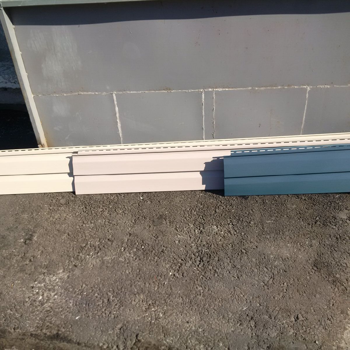

lala-fa Опубліковано: 29 серпня 2016 Автор Поділитись Опубліковано: 29 серпня 2016 Съездили с женой посмотрели на сайдинг живьем. Таки, скорее всего, остановимся на дымчатом (которые самый правый). Посилання на коментар Поділитися на інших сайтах More sharing options...
lala-fa Опубліковано: 30 серпня 2016 Автор Поділитись Опубліковано: 30 серпня 2016 Написал в альта-профиль касательно выбранного цвета и получил вот такой ответ анный продукт прошел испытания на цветостойкость, согласно которой сайдинг ТМ "Alta-Siding" сохраняет цветовые характеристики не менее 10 лет. Сохранение цветовых характеристик означает выгорание цвета в пределах допустимой нормы по данной категории материала. Но, вынуждена признать, что на солнечной стороне фасада именно темный цвет "дымчатый" выгорает быстрее. Короче говоря, скорее всего этот вариант отпадает. Так же пора уже заказывать окошечки по этому начал штурм "оконщиков" и производителей/установщиков рольставней. Жаль, что у нас нет систем для скрытого монтажа По окошкам решил 4i-10ar-4-10ar-4i или в части комнат наружное стекло Solar. Посмотрим, что насчитают, и потом будем думать... Так же в том месте, где я предпочел бы брать - ставят фурнитуру только Roto, а мне хотелось бы Siegenia 1 Посилання на коментар Поділитися на інших сайтах More sharing options...

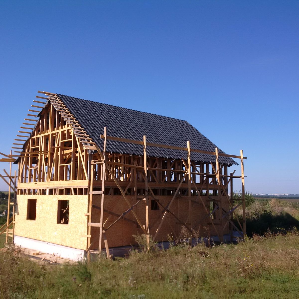

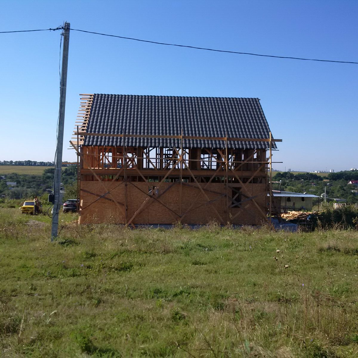

lala-fa Опубліковано: 2 вересня 2016 Автор Поділитись Опубліковано: 2 вересня 2016 Пошла МЧ. Северный скат почти готов 1 Посилання на коментар Поділитися на інших сайтах More sharing options...
vadimv Опубліковано: 2 вересня 2016 Поділитись Опубліковано: 2 вересня 2016 Пошла МЧ. Северный скат почти готовСмотрю, крючки для водосточки поставили. А снегозадержатели не ставят? Посилання на коментар Поділитися на інших сайтах More sharing options...
lala-fa Опубліковано: 2 вересня 2016 Автор Поділитись Опубліковано: 2 вересня 2016 Смотрю, крючки для водосточки поставили. А снегозадержатели не ставят? Вообще по идее как бы надо, но посмотрим как эта зима пройдет. Скорее всего все равно на водосточку денег до зимы не найдется, т.к. много других трат: окна, рольставни, какие-то двери временные, сайдинг... Посилання на коментар Поділитися на інших сайтах More sharing options...
vadimv Опубліковано: 2 вересня 2016 Поділитись Опубліковано: 2 вересня 2016 посмотрим как эта зима пройдет.Я просто чего спрашиваю: если собираетесь ставить снегозадержатели, то можно крючки и так оставить, а если не собираетесь их ставить, то я бы крючки ниже переставил. Точнее, я себе их ниже и поставил. Снег съезжает с крыши беспрепятственно, не задевая водосточку. Без снегозадержателей высоко поставленную водосточку может поотрывать, тут фотки в 2013 г уже были. Скорее всего все равно на водосточку денег до зимы не найдетсяОтмостку хотя бы сделайте. 2 Посилання на коментар Поділитися на інших сайтах More sharing options...
lala-fa Опубліковано: 2 вересня 2016 Автор Поділитись Опубліковано: 2 вересня 2016 Я просто чего спрашиваю: если собираетесь ставить снегозадержатели, то можно крючки и так оставить, а если не собираетесь их ставить, то я бы крючки ниже переставил. Точнее, я себе их ниже и поставил. Снег съезжает с крыши беспрепятственно, не задевая водосточку. Без снегозадержателей высоко поставленную водосточку может поотрывать, тут фотки в 2013 г уже были. Просто если ставить, то трубчатые. А они стоят прилично. Ну и перевесить ниже - я думаю вряд ли получится, ибо не на что. Разве что между стропилами какие-то коротыши набивать и на них. Отмостку хотя бы сделайте. А без нее никуда? Если таки она архи как нужна - то обтяну фасад ветрозащитой и сделаю отмостку, а сайдинг уже весной. 1 Посилання на коментар Поділитися на інших сайтах More sharing options...
vadimv Опубліковано: 2 вересня 2016 Поділитись Опубліковано: 2 вересня 2016 А без нее никуда?А без нее вода будет лить с крыши прямо под фундамент и хорошо, если ничего не вымоет. 1 Посилання на коментар Поділитися на інших сайтах More sharing options...
lala-fa Опубліковано: 2 вересня 2016 Автор Поділитись Опубліковано: 2 вересня 2016 А без нее вода будет лить с крыши прямо под фундамент и хорошо, если ничего не вымоет. Как временное решение думал выкопать в земле маленькие траншейки для отвода воды и сверху накрыть по периметру пленокой и притрусить земелкой :D Благо пленки после фундамента осталось дофига. Посилання на коментар Поділитися на інших сайтах More sharing options...

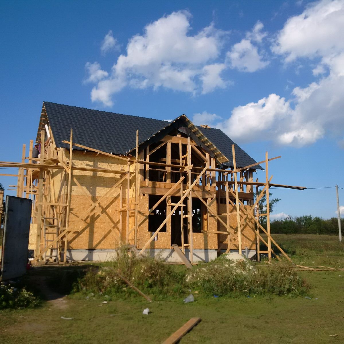

tanyamv Опубліковано: 3 вересня 2016 Поділитись Опубліковано: 3 вересня 2016 Прикрепил немного фоточек с видом из будущих окон и текущим прогрессом Красивая природа. Задумались с мужем о участке по соседству 2 Посилання на коментар Поділитися на інших сайтах More sharing options...
