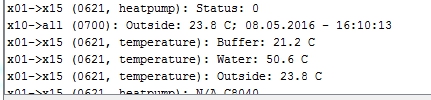

InSAn Опубліковано: 7 травня 2016 Автор Поділитись Опубліковано: 7 травня 2016 01 c6 a5 59 12 - тут не могу увидеть дату и время 10.03.2016 06:17 С передаваемыми значениями вообще мрак. Например, команда 0700: ... ... 19 86 17 ... ... ... ... - здесь время 11:56:13 Чтобы получить дату и время, нужно значения перевести в шестнадцатеричный вид ... ... 0x13 0x56 0x11 ... ... ... ... - и получаем секунды, минуты и часы 2 Посилання на коментар Поділитися на інших сайтах More sharing options...
fim Опубліковано: 7 травня 2016 Поділитись Опубліковано: 7 травня 2016 (змінено) С передаваемыми значениями вообще мрак. Например, команда 0700: ... ... 19 86 17 ... ... ... ... - здесь время 11:56:13 Чтобы получить дату и время, нужно значения перевести в шестнадцатеричный вид ... ... 0x13 0x56 0x11 ... ... ... ... - и получаем секунды, минуты и часы ebusd умеет такие форматы date, time читать пробовал все - ничего не подошло пробовал еще пару тройку "фокусов" - нет толку вообще такое: c6;a5;59;12; 10.03.2016 06:17 c6;a5;bc;11; 10.03.2016 03:40 c1;a5;1f;1e; 05.03.2016 08:31 c0;a5;49;19; 04.03.2016 11:53 c0;a5;49;19; 04.03.2016 10:11 c0;a5;e3;18; 03.03.2016 06:44 я написал John Baier, а он отписался, мол пришли полностью может он "увидит" например про мои f8 говорит, что я последующие байт зря пропустил "the 76 degrees are stored in two consecutive bytes: 0xf8 0x02. ((0x02 * 256) + 0xf8) / 10 = 76 This is datatype UIN with divider 10." Может, вынести наш диалог о eBus в отдельную ветку? не возражаю Змінено 7 травня 2016 користувачем fim 1 Посилання на коментар Поділитися на інших сайтах More sharing options...

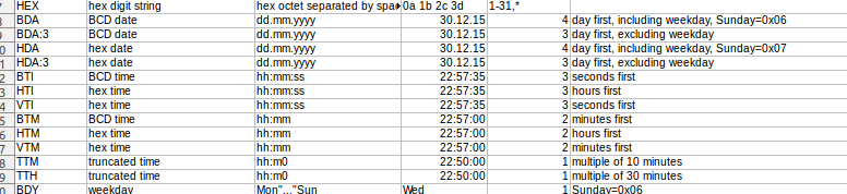

InSAn Опубліковано: 8 травня 2016 Автор Поділитись Опубліковано: 8 травня 2016 (змінено) ebusd умеет такие форматы date, time читатьЯ тоже уже умею, когда известен формат пробовал все - ничего не подошло пробовал еще пару тройку "фокусов" - нет толку вообще такое: c6;a5;59;12; 10.03.2016 06:17 c6;a5;bc;11; 10.03.2016 03:40 c1;a5;1f;1e; 05.03.2016 08:31 c0;a5;49;19; 04.03.2016 11:53 c0;a5;49;19; 04.03.2016 10:11 c0;a5;e3;18; 03.03.2016 06:44А это в какой команде? например про мои f8 говорит, что я последующие байт зря пропустилА это где? Змінено 8 травня 2016 користувачем InSAn Посилання на коментар Поділитися на інших сайтах More sharing options...

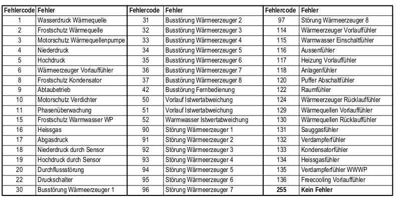

fim Опубліковано: 8 травня 2016 Поділитись Опубліковано: 8 травня 2016 хотелось бы пока не уехал с дачи закончить с "service_report error_data" c6 a5 59 12 //10.03.2016 06:17 c6 a5 bc 11 //10.03.2016 03:40 c1 a5 1f 1e //05.03.2016 08:31 c0 a5 49 19 //04.03.2016 11:53 c0 a5 e3 18 //04.03.2016 10:11 bf a5 74 12 //03.03.2016 06:44 "the first two bytes is the number of days since 1.1.900. the second two bytes is the number of minutes starting from monday in that week. in order to decode it, new datatypes have to be added to ebusd source." сушняк... пошел водички попить и... до меня дошло (формат UIN) 0xa5 * 256 + 0xc6 = 42438 т.е. количество дней с 01.01.1900 г и время получается 2 Посилання на коментар Поділитися на інших сайтах More sharing options...

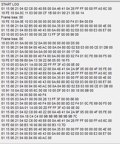

InSAn Опубліковано: 10 травня 2016 Автор Поділитись Опубліковано: 10 травня 2016 (змінено) Идет очень много команд x10x0A: 10->FE (100A); data - (14): 10 00 D2 00 C1 00 CF 00 00 00 E6 01 00 00 10->FE (100A); data - (12): 11 01 C4 00 00 00 00 00 00 00 74 00 10->FE (100A); data - (14): 10 01 CF 00 00 00 D4 00 00 00 E6 01 E3 00 10->91 (100A); data - (14): D1 15 07 03 03 FF 03 FF 06 03 03 FF 03 FF ; slave - (0): 10->91 (100A); data - (14): D0 15 6D 03 89 91 18 03 06 03 03 FF EF EF ; slave - (2): C0 00 10->91 (100A); data - (2): 00 05 ; slave - (8): 10 05 E3 00 01 00 1F 00 Не в курсе, что это? Добавлено через 46 минут Я за вами двумя наблюдаю! Ну, ок... Тогда вопрос. Разобрал команду 0801 (по OSI-7): 10->FE (0801); data - (8): 9A 14 00 80 00 00 66 19 Получил значения, требующие объяснения: Boiler effective: 20.6 C; Service water effective: 128.0 C; Что такое "Boiler effective" и "Service water effective"? Emission test: No; Что такое "Emission test"? Возможные значения (одно из перечня): 00: No 01: Emission BR1 02: STB-test with BR1 03: Emission test BR1+2 04: STB-test with BR1+2 Что обозначают эти значения? Return flow temperature: 25.4 C Что за температуру возвращает комнатный контроллер? Heating status: BWR not active Возможные значения (может быть несколько из перечня): BWR active Pump release u-block Boiler 1 in operation Boiler 2 in operation Loading pump runs BW_loading runs TBF_connect Объясни, плз... Змінено 10 травня 2016 користувачем InSAn 2 Посилання на коментар Поділитися на інших сайтах More sharing options...
fim Опубліковано: 10 травня 2016 Поділитись Опубліковано: 10 травня 2016 Идет очень много команд x10x0A: 10->FE (100A); data - (14): 10 00 D2 00 C1 00 CF 00 00 00 E6 01 00 00 10->FE (100A); data - (12): 11 01 C4 00 00 00 00 00 00 00 74 00 10->FE (100A); data - (14): 10 01 CF 00 00 00 D4 00 00 00 E6 01 E3 00 10->91 (100A); data - (14): D1 15 07 03 03 FF 03 FF 06 03 03 FF 03 FF ; slave - (0): 10->91 (100A); data - (14): D0 15 6D 03 89 91 18 03 06 03 03 FF EF EF ; slave - (2): C0 00 10->91 (100A); data - (2): 00 05 ; slave - (8): 10 05 E3 00 01 00 1F 00 Не в курсе, что это? на github моих 100А (в неопознанном виде) тоже много 10 fe 100a 0c 110028000000000000004700 10 fe 100a 0c 110029000000000000004700 10 fe 100a 0c 11002a000000000000004700 10 fe 100a 0c 11002b000000000000004700 10 fe 100a 0c 11002c000000000000004700 10 fe 100a 0c 110128000000000000004000 10 fe 100a 0c 110129000000000000004000 10 fe 100a 0c 11012a000000000000004000 10 fe 100a 0c 11012b000000000000004000 10 fe 100a 0c 11012c000000000000004000 10 fe 100a 0c 110200007825010100213500 10 fe 100a 0c 110300007825010000203000 10 fe 100a 0e 10001501de0001010000b0040000 10 fe 100a 0e 10001601df0003010000b0040000 10 fe 100a 0e 10001701e10003010000b0040000 10 fe 100a 0e 10001801e20005010000b0040000 10 fe 100a 0e 10001901e30008010000b0040000 10 fe 100a 0e 10001a01e40006010000b0040000 10 fe 100a 0e 10001b01e5000b010000b0040000 10 fe 100a 0e 10001c01e7000d010000b0040000 10 fe 100a 0e 10001d01e8000f010000b0040000 10 fe 100a 0e 10001e01ea000e010000b0040000 10 fe 100a 0e 10001f01eb000f010000b0040000 10 fe 100a 0e 10002001ec0012010000b0040000 10 fe 100a 0e 10002201ed0015010000b0040000 10 fe 100a 0e 10002301ee0014010000b0040000 10 fe 100a 0e 1000ec00eb0003010000b0040000 10 fe 100a 0e 1000ed00ee000d010000b0040000 10 fe 100a 0e 1000ee00ef000e010000b0040000 10 fe 100a 0e 1000f200ef000f010000b0040000 10 fe 100a 0e 1000fe00ee0013010000b0040000 10 fe 100a 0e 10010000000000000000b004b004 10 fe 100a 0e 100200000000f70000006400c800 10 fe 100a 0e 100276020000f60000006400c800 10 fe 100a 0e 1003000000000000000064000000 пока ХЗ имхо нужны большИе массивы данных 100А в привязке ко времени (логи) и другим данным понимание имхо само придет... со временем вот, например пересматривая свои unknown, можно сказать случайно (как-то само по себе), увидел такой же формат даты как и в err_data в команде 01 15 0621 04 02c60040 / 0a 46410428ffff0000bba5 - UIN дней от 01/01/1900г (на выходных проверю) я сначала не мог понять зачем некоторые данные дублируются может Вы обращали внимание, чо в csv есть tqa и tqa1 и т.п. получаемые разными командами... потом опять таки можно сказать случайно (как-то само по себе), обнаружил зачем по одной из команд не будут приходить ответы (значения), например, после отключения и включения ээ но если после отключения и включения ээ сделать запрос этих данных с блока управления гтн, то работать будут опять обе команды кстати " запрос этих данных с блока управления гтн" тоже можно расшифровать групповой командой (ходы записаны), но эт потом, сейчас у мну в планах таймер ("временнАя программа") 1 Посилання на коментар Поділитися на інших сайтах More sharing options...
InSAn Опубліковано: 10 травня 2016 Автор Поділитись Опубліковано: 10 травня 2016 увидел такой же формат даты как и в err_data в команде 01 15 0621 04 02c60040 / 0a 46410428ffff0000bba5 - UIN дней от 01/01/1900г (на выходных проверю) Не оно. 01->15 (0621); data - (4): 02 C6 00 40 ; slave - (10): 46 41 04 28 FF FF 00 00 03 A6 Посилання на коментар Поділитися на інших сайтах More sharing options...
fim Опубліковано: 10 травня 2016 Поділитись Опубліковано: 10 травня 2016 Не оно. 01->15 (0621); data - (4): 02 C6 00 40 ; slave - (10): 46 41 04 28 FF FF 00 00 03 A6 2016-02-28 14:05:44.105 011506210402c60040 / 0a46410428ffff0000bba5 bba5 (UIN) -> 42427 03a6 (UIN) -> 42499 $ ./date_calk.sh Дата ошибки (date 42427)= 28.02.2016 $ ./date_calk.sh Дата ошибки (date 42499)= 10.05.2016 вот и проверили "Дата ошибки" - внимание не обращаем вырезано с моего проверочного башика даты и времени ошибок (error_data) 1 Посилання на коментар Поділитися на інших сайтах More sharing options...
