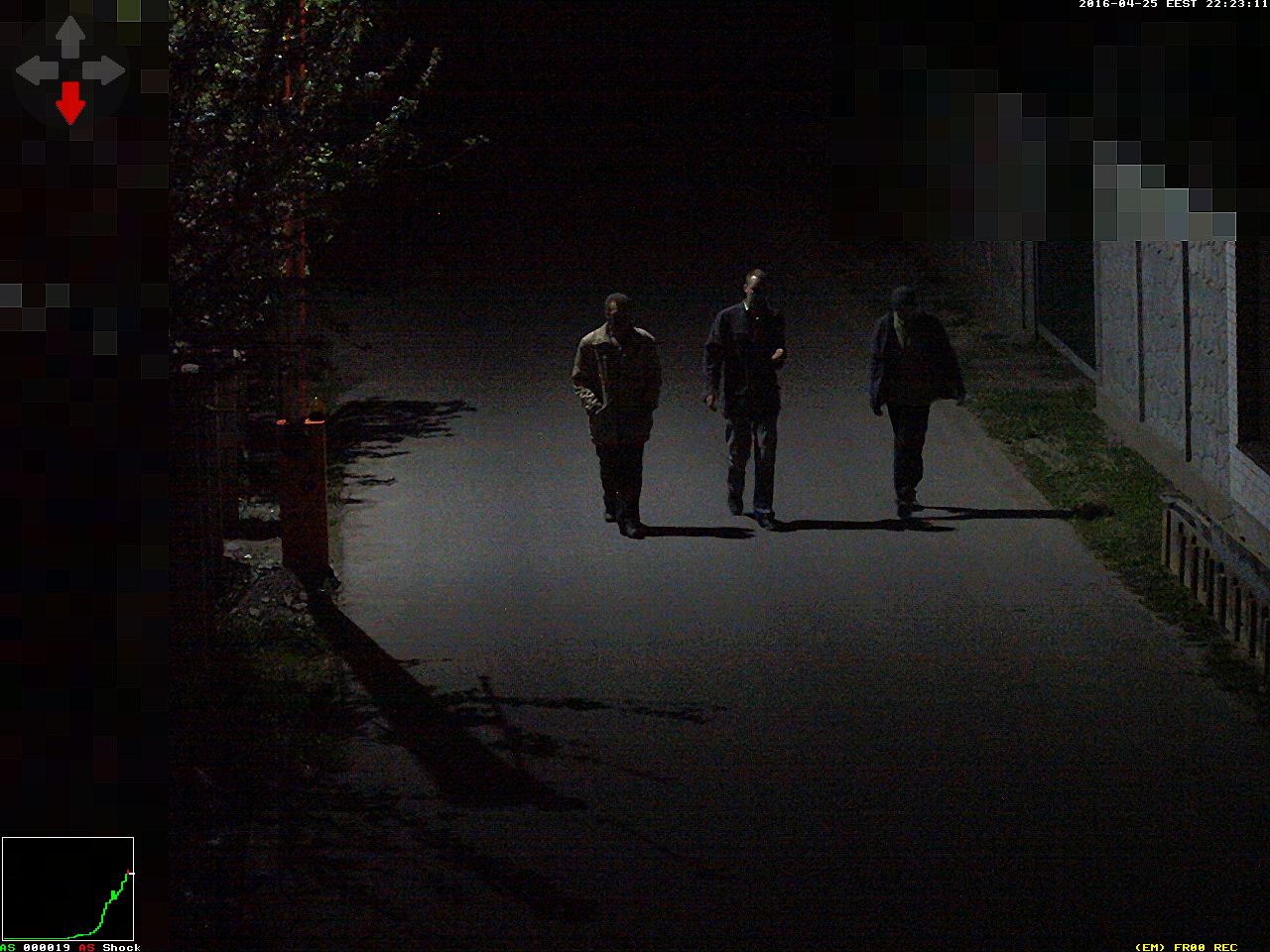

uafisher Опубліковано: 30 травня 2016 Поділитись Опубліковано: 30 травня 2016 И кадр с записи. Без ИК. Цветная камера. До камеры 60м. [ATTACH]509224[/ATTACH] Я так понимаю это лучший кадр из возможных? Какую полезную информацию можно из него почерпнуть - что людей трое?) Это не сделала бы любая камера с соответствующей ИК подсветкой? Ещё вопрос. Показана сцена возле фонаря - т.е. самые лучшие условия, максимальная освещённость. А если фонаря нет? А что за 5 м. до и 5 м. после фонаря? Сплошная темнота. А если там 25 чел.? ОК, самый главный вопрос - а почему нет кадра, где эти люди за 1-3 шага до фонаря? Сохраняем приватность людей или виновата выдержка, которая составляет 1/2-1 сек. - поэтому других кадров в освещённом промежутке нет вообще? И ещё - всё это стопкадры. А где же видео, я так давно его прошу?) По поводу сравнения с Хиквиженовской моделью за 17 000 грн. Меня вообще удивляет Ваш подход. Если Вы не дистрибьютор, не заинтересованы в продажах Мобоиткс, то откуда столько энергии и времени, чтобы искать сколько камер у Аксис с ИК (их ксати больше, чем 2 модели, кроме того у Аксис в принадлежностях идут ИК прожектора- т.е. подход такой - хотите с ИК - без проблем, только отдельно за него заплатите), подыскивать дорогие модели Хиквижен для сравнения?? Ради поиска истины? Кстати, насчёт того, что максимальные 4 кадра в секунду при 6 Мп у Моботикс это нормально, и немцы честно считают. Скажу так - у шведов (Аксис) при 4К - а это 8 Мп, частота кадров 30 к/с.... Врут?) И сравнивая Моботикс Q25 и указанный Вами Hikvision DS-2CD6362F-IS я не вижу, "что даже на бумаге" Хик слабее, давайте это сделаем вместе, жирным шрифтом выделен бренд с лучшими показателями: Угол обзора: Моб: 180° x 160°, Хик:360° Чуствит: Моб:0.1 lux (t=1/60s) • 0.005 lux (t=1/1s) Ч/Б:0.02 lux (t=1/60s) • 0.001 lux (t=1/1s) Хик: 0.05 Люкс(F1.2,при вкл. АРУ), 0 Люкс с ИК Скорость записи при 6 Мп: Моб 4 к/с, Хик 25 к/с Возможность PTZ: Моб: нет, Хик: да. Микрофон: Моб +, Хик +. Аудиовход для отдельного выносного микрофона: Моб -(?), Хик +. Динамик: Моб +, Хик+ Тревожн вх/вых: Моб -(?), Хик+. ИК подсветка: Моб -, Хик + Сетевой порт: Моб: 100 мбис, Хик 1 000 Мбитс. Наличие слота памяти: Моб: да, 64 Гб, Хик: да, 64 Гб. Возможность подключения к регистратору: Моб: нет, Хик: да. Температурный режим, минимальный: Моб - 30°C, Хик -60°C. Подавляющее преимущество Хика. Может конечно китайцы врут?) Идём дальше. За+100$ можно взять Hikvision DS-2CD63C2F-IVS, уже 12 Мп при 20 к/с, и слот для карт до 128 Гб. А если мало аналитики, то можно взять ПО Трассир, иногда в подарок. Есть камера Hikvision DS-2CD2942F-I (1.6 мм) по рекомендуемой цене около 350$ -это 186 град, 4 Мп при 12,5 к/с, слот до 128 Гб, остальные параметры аналогичны. Более того, в реальности цены у меня бывают значительно ниже. А можно взять например Dahua DH-IPC-EBW8600P за 600$, 6 Мп при 20 к/с, Ик, 180 град. и т.д... Ок, вернёмся к Хик за 17 000 грн? Не знаю, по какому принципу Вы отобрали эту камеру (подороже?), но даже эта не самая новая камера многое что умеет: моторизованный объектив, видеоаналитика, трипотока, функция антитуман, электронная система стабилизации, распознавание номерных знаков и работа с ними в т.ч. белый/чёрный список), карты памяти до 128 Гб, кодек Н.264+, Ик, аудио вх/вых, тревожный вх/вых - это мало? И это как бы совсем не ТОП. Давайте лучше поговорим за серию например Hikvision DS-2CD4A26FWD-IZS 650$ 2 Мп DarkFighter IP видеокамера, день/ночь(ICR), 1/1.8" progressive scan CMOS, H.264/MJPEG, моторизированный объектив f=2.8-12мм (угол обзора 92°-32°), 0.002 Лк /Ч/Б до 0.0001 люкс, 0 Люкс (Ик вкл); Запись: 1080р - 50 к/с; аудио: 1вх/1вых, тревога: 1вх/1вых, композитный видео выход (BNC); Функции: Видео аналитика, 120dB WDR, BLC, 3D DNR, ROI, Антитуман, 3-потока. Ик подсветка до 50 метров. Микро SD до 128Гб. IP67, DC 12В/12Вт, POE(802.3af), 100x103х311 мм И чтобы долго не говорить, давайте просто посмотрим В начале разных сцен есть тестовый снимок, например с Айфон 6, чтобы оценить освещённость. А здесь можно сравнить с Люмией 930 о 20 Мп. Ведь ночного видео с Моботикса в темноте мы не дождёмся? Ну да, Вы же не занимаетесь продвижением Моботикс, поэтому есть только скриншоты с огромной выдержкой. Без обид! 1 Посилання на коментар Поділитися на інших сайтах More sharing options...
AN12 Опубліковано: 30 травня 2016 Поділитись Опубліковано: 30 травня 2016 Без обид! Я не мешаю Вам впаривать Хик. Высказываю свою точку зрения(форум), что данный производитель Хик силен в продажах, но это всего лишь часть правды. И сообщаю, когда появляются на форуме вопросы, что есть не хуже Хика и не дороже Хика (Дахуа и прочей братии) и в некоторых задач равных Моботикс пока нет. Мне нравиться Моботикс. Лучшего пока на рынке я не знаю. Не дешево. Но это технологичный продукт. Я не продаю Моботикс на этом форуме. А предлагаю возможные решения из того, что знаю и сам пробывал. И оспариваю методу, которые, подобно Вам, здесь предлагают. Например, если бы в ветке по Фундаментам, кто либо спросил, какой фундамент посоветуете, то его бы тюкали вопросами где геодезия, план дома и геология. А не советовали ленточный или на сваях не видя технических данных участка. Большинство запросов в этой ветке о камерах - уже с предложениями конкретных моделей. Потому, что все кроме Моботикс устроено одинаково и не важно где и что необходимо видеть. Плюс агрессия к другим технологиям. Есть в этом мире и другое и Вам как продавцу или спецу желательно знать об этом. Вы не знаете Моботикс и я может и ошибаюсь, других производителей тоже. Номер один в продажах на рынке не значит самый лучший. А Хик тем более. Моботикс это другой класс. Как в любой индустрии, что-то бытовое, что-то профессиональное. Что касается Аксиса это первое, что доступно в интернете. Вы поверхностно оцениваете Моботикс. Я его эксплуатирую более 5 лет. У Вас опыта нет по Моботиксу. Вы иногда в своих постах вводите в заблуждение недостоверными или однобокими суждениями. Но это Ваше право и возможности этого форума. Мы пользователи, сами должны выбирать из разнообразия предложенного такими, как Вы продавцами. Завтра Вы перейдете в другую компанию и будете хвалить Дахуа или Кэнон. То что Вы запрашиваете видео, явно не понимаете, что ВАЖЕН стоп кадр, которые я периодически и высылаю. Это то, что потом анализируется. А не движение. На стоп кадре мы видим лицо, номер, лежащий предмет и прочие. Стоп-кадры ж делаются с видео. Движение это мультики. Но все же. Я не отвечаю на пост по техническим моментам, которые Вы расписали, чтобы не флудить. 744649471246 або сторінка www.ex.ua/744649471246 Но не удержался, Вы специально или не читаете до конца тех. характеристики? Я думаю, что Вы шутите, в противном случае пугаете..... Угол обзора: Моб: 360°, Хик:360° - Моботикс ПЕРВАЯ компания, кто выпустил в 2008 такую камеру!!!!! Это даже на их сайте большими буквами. Чуствит: Моб:0.1 lux (t=1/60s) • 0.005 lux (t=1/1s) Ч/Б:0.02 lux (t=1/60s) • 0.001 lux (t=1/1s) - указана выдержка. Хик: 0.05 Люкс(F1.2,при вкл. АРУ), 0 Люкс с ИК - у ХИКА не указана выдержка. Скорость записи при 6 Мп: Моб 4 к/с, Хик 25 к/с - ТЕСТ в студию о 25 к/с!!! Возможность PTZ: Моб: ДА, Хик: да. - большими буквами на сайте. Причем и пишет в ПТЗ и полный. Дома у меня камера такая. Микрофон: Моб +, Хик +. Аудиовход для отдельного выносного микрофона: Моб есть в S!4, Хик +. Динамик: Моб +, Хик+ Тревожн вх/вых: Моб есть, Хик+. Собственная шина управляемая для разных внешних устройств. ИК подсветка: Моб -, Хик + - Вы же говорите, что можно добавить? Сетевой порт: Моб: 100 мбис, Хик 1 000 Мбитс. - Максимум с камеры 16 Мб/с зачем порт 1000? Наличие слота памяти: Моб: да, 64 Гб, Хик: да, 64 Гб. - стандартно в поставке уже идет карта 4Гб в каждой камеры, но и поддержка 512Гб, а не 64 как Вы написали. Возможность подключения к регистратору: Моб: нет, Хик: да. То, что я и говорил, что Вы не знаете Моботикс - Моботикс не использует регистраторы, а для хранения NAS. Моботикс не требуется регистратор, сервер, компьютер, лицензии и все остальное. Только камеры, коммутатор и NAS. Если маленькие системы, то и NAS не надо - карточка есть до 512Гб. Температурный режим, минимальный: Моб - 30°C, Хик -60°C. - какая камера Хик - минус 60С? На сайте Хика от минус 30С до плюс 60С Operating Conditions: | -30 °C ~ 60 °C (-22 °F ~ 140 °F) Humidity 95% or less (non-condensing) overseas.hikvision.com/en/Products_accessries_168_i5616.html Подавляющее преимущество Хика. Может конечно китайцы врут?) Идём дальше. Не буду идти дальше. Надеюсь, что Вы это случайно написали, а не специально. Считал, что Вы на этом форуме один из немногих, кто пытался, как-то аргументировать.... Посилання на коментар Поділитися на інших сайтах More sharing options...
toksoft Опубліковано: 30 травня 2016 Поділитись Опубліковано: 30 травня 2016 AN12, вы наверное издеваетесь, да ? 4 секунды видео с жуткими артефактами. Если вы хотите когда-нибудь "продвинуть" ваши камеры на Украинский рвнок, то имеет смысл либо не публиковать "такое" вообще, либо все-таки постараться и сделать более приличный ролик. 1 Посилання на коментар Поділитися на інших сайтах More sharing options...

toksoft Опубліковано: 30 травня 2016 Поділитись Опубліковано: 30 травня 2016 Смысл видео- в условиях плохой освещенности видно номера. В камерах подешевле будет сплошное пятно от фар Видел. А еще видел DarkFighter (спасибо uafisher). Разницу оценил. Кошелек зашевелился в кармане. Не поверил, сходил на aliexpress: www.aliexpress.com/item/DS-2CD4526FWD-IZH-English-version-2MP-Ultra-low-light-Light-Smart-cctv-ip-Camera-POE-Heater/32493162424.html Таки да ... У меня камеры несколько попроще (4 + 1 HIKа + 2 AOTE), посему перед покупкой я полюбопытствовал касательно температуры эксплуатации: www.hikvision.msk.ru/_fr/7/The_Reporting_O.pdf У бойцов с темнотой официально заявленные температурные характеристики несколько серьезнее. Приведенное видео имени оных же впечатляет, даже если характеристики несколько преукрашены. А главное то, что я могу купить у uafisher, могу в Китае, ну или может через некоторое время даже на olx. Мне эти камеры никто не впаривал, более того, о существовании оных я узнал только час назад. Ощущаете тонкую разницу ? Посилання на коментар Поділитися на інших сайтах More sharing options...
