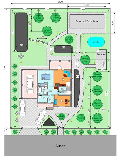

alexob Опубліковано: 4 травня 2016 Поділитись Опубліковано: 4 травня 2016 Всем привет. Назрел такой срочный вопрос по расположению камер видеонаблюдения на фасаде дома. Сейчас заехали строители делать фасад, а я только очнулся что не протянуты кабеля для видеонаблюдения. В быстрых темпах начинаю соображать что же мне нужно. Из того что знаю: это будут IP-видеокамеры и кабель к ним нужен витая пара (питание тоже по ней). Самое сложное для меня - это правильное расположение самих камер. Спеца пригласить чтобы тыкнул пальцем где конкретно вывести кабель - с удовольствием, но это нужно срочно, согласятся ли - не знаю. Поэтому пока никого нет, попытаюсь спросить тут. Мне нужно видеть дом по периметру, ну и подступы к дому, по сути видеть участок (он небольшой). Дом квадратной формы с выступающей террасой и автонавесом. Вот так выглядит визуально дом. План участка. Ворота, калитка, все как на картинке. Может кто подскажет знающий куда провода вывести? Посилання на коментар Поділитися на інших сайтах More sharing options...

Друже Бобер Опубліковано: 4 травня 2016 Поділитись Опубліковано: 4 травня 2016 Подумайте ещё про деревья.Ель около входа "просит" повесить камеру на помещение номер 6.С тыла камера напрашивается с видом на баню и бассейн. Яблони не дадут вас возможность увидеть ту сторону участка ,и потому решайте сами куда ее определять.Чтобы видеть "всё" нужны кронштейны для камер на забор,прокладка кабелей по участку и т.д. 1 Посилання на коментар Поділитися на інших сайтах More sharing options...

uafisher Опубліковано: 4 травня 2016 Поділитись Опубліковано: 4 травня 2016 Послушайте моего совета - у Вас интересный дом и планировка участка. Они непростые. Я видел не одну планировку участка, но до сих пор не возьмусь виртуально рекомендовать в подобном случае что-либо. Вы получите быстрый и бесплатный совет, но вопрос в том, что это легко может оказаться медвежьей услугой.. Так за совет. Не делайте ничего, пока Вам человек не приедет, посмотрит, прикинет и покажет пальцем и точками на плане места расположения камер на фасаде, на других элементах при необходимости, направления кабельных трасс по участку, самому дому, место расположения регистратора, дополнительных элементов. И Вам необходимо понимать не только что это будет IP, это кстати правильно, а что для разных мест установки иногда требуются не просто разные камеры, а разного форм-фактора, а также с разным фокусным расстоянием. А здесь кстати ловушка - одно и тоже фокусное расстояние даже в рамках одно бренда может давать разлёт в угле обзора до 20 град... Кроме того, Вам сильно нравятся пластмассовые распределительные коробки возле камер на фасаде? В большинстве случаев обычно они установлены, особенно если фасад уже готов. Но в принципе от этого можно стараться уходить, но это необходимо планировать как при подборе камер так и при организации фасадных работ. Иногда имеет смысл установить и законсервировать камеры, а потом уже делать фасад. Насчёт просмотра роликов - мысль удачная, но опасная по ряду нюансов. Возьмите паузу, Вы человек похоже с головой, добейте это вопрос - потом двигайтесь дальше. Чтобы не кусать локти завтра. P.S.И на посадке дома не увидел отображения сторон света, это никого не беспокоит? 1 Посилання на коментар Поділитися на інших сайтах More sharing options...
alexob Опубліковано: 4 травня 2016 Автор Поділитись Опубліковано: 4 травня 2016 Вы конечно же правы. Но в моем случае я уже не могу останавливать фасад на неопределенный срок. Я вряд смогу найти очень быстро человека, который за день сделает проект (или его часть, касающуюся фасада). Поэтому пытаюсь быстро решить вопрос самостоятельно. Я считаю что лучше сейчас вывести несколько кабелей на фасаде с вероятностью "правильности" (по моему мнению) около 80%, чем вообще не вывести. Ведь по цене это будет не напряжно, главное выкинуть проводочки. Посилання на коментар Поділитися на інших сайтах More sharing options...
uafisher Опубліковано: 4 травня 2016 Поділитись Опубліковано: 4 травня 2016 Вы конечно же правы. Но в моем случае я уже не могу останавливать фасад на неопределенный срок. Я вряд смогу найти очень быстро человека, который за день сделает проект (или его часть, касающуюся фасада). Поэтому пытаюсь быстро решить вопрос самостоятельно. Я считаю что лучше сейчас вывести несколько кабелей на фасаде с вероятностью "правильности" (по моему мнению) около 80%, чем вообще не вывести. Ведь по цене это будет не напряжно, главное выкинуть проводочки. А какой фасад? Шуба как на эскизе? Плюс клинкер? Посилання на коментар Поділитися на інших сайтах More sharing options...

alexob Опубліковано: 4 травня 2016 Автор Поділитись Опубліковано: 4 травня 2016 А какой фасад? Шуба как на эскизе? Плюс клинкер? да, это шуба (барашек) и плитка клинкерная под кирпичек. Посилання на коментар Поділитися на інших сайтах More sharing options...

uafisher Опубліковано: 5 травня 2016 Поділитись Опубліковано: 5 травня 2016 да, это шуба (барашек) и плитка клинкерная под кирпичек. Подумайте как и где будет выходить кабель, особенно с учётом клинкера - желательно попасть в шов.. Ну и могут быть вараинты, что камеры надо сдвинуть 5-15 см. от места выхода кабеля из стены - жалко если придётся прорезать штробу в штукатурке, потом можно в тон всё равно не попасть. И, не знаю как обозвать, угловые колонны вобщем) - там ведь будет утеплитель. И больше чем по стене. Соответственно до стены далеко. Продумайте, как и что - чтобы камеры установить макс близко к углу, при этом желательно чтобы камеру потом не цепляли на 3 дюбеля непосредственно за сам клинкер. Насчёт кабеля - Одесса нормальный вариант. Минимум 5е категория, 4 пары- 8 жил (он бывает ещё на 2 пары, 4 жилы) только медь, если расстояния большие можно взять с большим сечением. Насчёт расстояния - по существующим стандартам, отчасти связанные с общей шиной системы, считается допустимой длина около 100 м. До 100. На практике при использовании хорошего кабеля тянут 120-130. Я больше 100 не тяну. Что ещё. Можно взять уличный, устойчив к УФ, он в более жёсткой изоляции, даже под штукатурку думаю лучше. Ещё можно взять с подстраховкой с экраном из фольги. Это если есть вероятность расположения устройств/прохождения трас рядом с источниками ЭМП, силовыми кабелями (последнее кстати запрещено правилами). Также полезно если в устройствах есть земля. Я тяну везде уличную, с двойным экраном (фольга+рубашка), просто есть у меня такая возможность недорого закупать такой кабель. Им конечно не так удобно работать как мягеньким внутренним, но зато дополнительная, в т.ч. механическая защита. Скажу сразу, в ближайшие дни продать 200 м. не смогу. И ещё, если это уместно, может выложите на обозрение выработанный план -спрашиваю ради собственного развития и интереса. Посилання на коментар Поділитися на інших сайтах More sharing options...
Шарманщик Опубліковано: 5 травня 2016 Поділитись Опубліковано: 5 травня 2016 Я считаю что лучше сейчас вывести несколько кабелей на фасаде с вероятностью "правильности" (по моему мнению) около 80%, чем вообще не вывести. Ведь по цене это будет не напряжно, главное выкинуть проводочки. Добрый день! Это правильное решение - закладка кабелей на данном этапе. Посему не следует сильно сомневаться - основное количество камер будет под свесом кровли, а там подшивка софитами, за которые все "политбюро" можно спрятать и не надо будет колупать "барашек"... В/к для "входных групп" - однозначно под плитой перекрытия на угловых колоннах. Тоже не критично - просто кабель, просто на потолке, на внутреннем углу "опоры". А вот на входную группу на участок (калитка) надо не забыть добавить несколько кабелин на доп в/к у калитки и въездных ворот, в зависимости от количества этих камер+кабелек для системы контроля доступа+кабель питания для электрозамка и кнопки выхода. По кабелю и его макс длине. Мollex cat5e 2х4х0,51CU без напряга позволил мне получать шикарную картинку на 164 м/п. Реальный объект, сегодня был, все работает ОК, картинка просто шикарная... Сам не ожидал, потому как вдолбил кто-то в темя, что до 100м/п ещё так-сяк картинка, а дальше полная фигня. Потому моя рекомендация несколько иная - Одесса - до 100 м/п, более приличный производитель - 150м/п - без проблем... Но!!! Кабель конечно экранированный и конечно только медный!!! Удачи! 1 Посилання на коментар Поділитися на інших сайтах More sharing options...

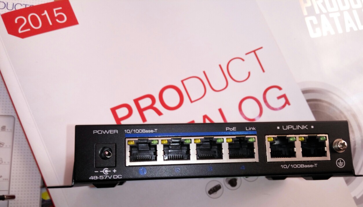

uafisher Опубліковано: 15 травня 2016 Поділитись Опубліковано: 15 травня 2016 Какой смысл использовать экранированный кабель, если порт камеры не экранированный, порт коммутатора (видеорегистратора) так же не экранированный. В итоге цепь у вас не замкнутая и экрану некуда "сливать" потенциал! Или вы фольгу на обоих концах каждого шнурка к СУП подключили? ) Для начала не всегда порты на камерах/коммутаторах без земли. Или мы сразу настраиваемся именно на такой вариант? Даже если оборудование без земли в разъёме (это минимум большинство распространённых Дахуа/Хиквижен и дешевле) всё равно есть возможность всё правильно сделать. Посилання на коментар Поділитися на інших сайтах More sharing options...
FOX.kissfm Опубліковано: 15 травня 2016 Поділитись Опубліковано: 15 травня 2016 Для начала не всегда порты на камерах/коммутаторах без земли. Или мы сразу настраиваемся именно на такой вариант? Даже если оборудование без земли в разъёме (это минимум большинство распространённых Дахуа/Хиквижен и дешевле) всё равно есть возможность всё правильно сделать. Экранированый кабель в не замкнутой цепи сделает только хуже, и мой комментарий "шарманщику" был по поводу безаппеляционности его заявления о использовании FTP. Дьявол кроется в деталях, и именно эти "детали" зачастую никто и не учитывает. И поделитесь сразу центовым диапазоном камер, у которых экранированный разьем? И да "если ВСЕ ПРАВИЛЬНО сделать" конечно будет здорово )) 1 Посилання на коментар Поділитися на інших сайтах More sharing options...
uafisher Опубліковано: 16 травня 2016 Поділитись Опубліковано: 16 травня 2016 Экранированый кабель в не замкнутой цепи сделает только хуже, Я это говорил давно на этом форуме. Но если откровенно, то Ваш коментарий был бы боле корректен, на мой конечно взгляд, что экран штука хорошая в случае его применения так то и так-то. Иначе просто складывается впчатление, что мол нечего брать экран, всё равно земли в камерах никогда не бывает, сделать что-либо не возможно. Дьявол кроется в деталях, и именно эти "детали" зачастую никто и не учитывает. О, как я понимаю насчёт деталей) Более, часто о них просто не знают и/или умалчивают. А Стивен Хогинс сказал правильную фразу - главный враг знания не невежество, а иллюзия знания. Пусть никто из форумчан не воспринимает на свой счёт. И поделитесь сразу центовым диапазоном камер, у которых экранированный разьем? Таких камер уровня уровня 50-200$ я не знаю. Но винтик для земли на корпусе есть у всех) Что касается другого оборудования, то допустим РОЕ свич, 1 Гбис, 4 порта +2 Аплинка, IEEE 802.3/802.3u/802.3af/at, земля, грозозащита+антистатика-около 50$. ИМХО абсолютно нормально. Посилання на коментар Поділитися на інших сайтах More sharing options...
Vitaliano Опубліковано: 16 травня 2016 Поділитись Опубліковано: 16 травня 2016 Что касается другого оборудования, то допустим РОЕ свич, 1 Гбис, 4 порта +2 Аплинка, IEEE 802.3/802.3u/802.3af/at, земля, грозозащита+антистатика-около 50$. ИМХО абсолютно нормально. C экранироваными портами? Посилання на коментар Поділитися на інших сайтах More sharing options...

uafisher Опубліковано: 18 травня 2016 Поділитись Опубліковано: 18 травня 2016 C экранироваными портами? Смотрите сами. 2 Посилання на коментар Поділитися на інших сайтах More sharing options...
