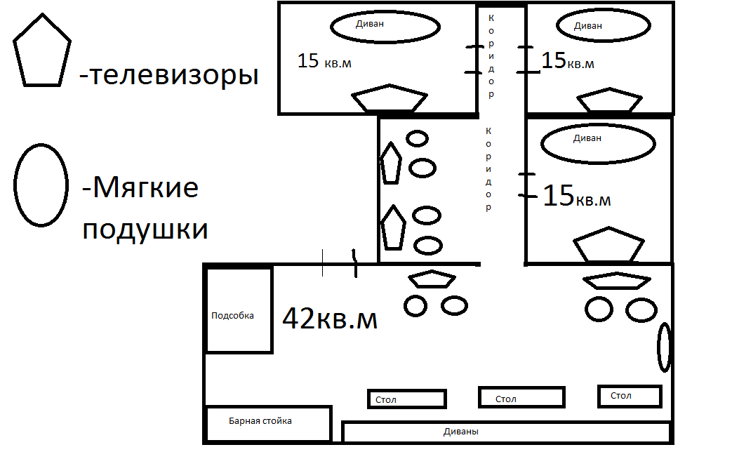

boss_maxx Опубліковано: 3 травня 2016 Поділитись Опубліковано: 3 травня 2016 В помещении на 3-м этаже нужно установить вытяжную -нагнетающую вентиляцию,Помещения под крышей утепленного здания.Кальянная. Куриться будет в среднем от 6 до 10 кальянов во всех комнатах. То есть потребления воздуха будете примерно 850-1000 м3/час + люди которые находятся в помещении около 1000-1500 м3\час Хотелось бы узнать сколько будет стоить обородование + работа для такой мощности втягивания и вытяжки воздуха.Общая площадь 100 кв.мВысота 2.5 м. Посилання на коментар Поділитися на інших сайтах More sharing options...

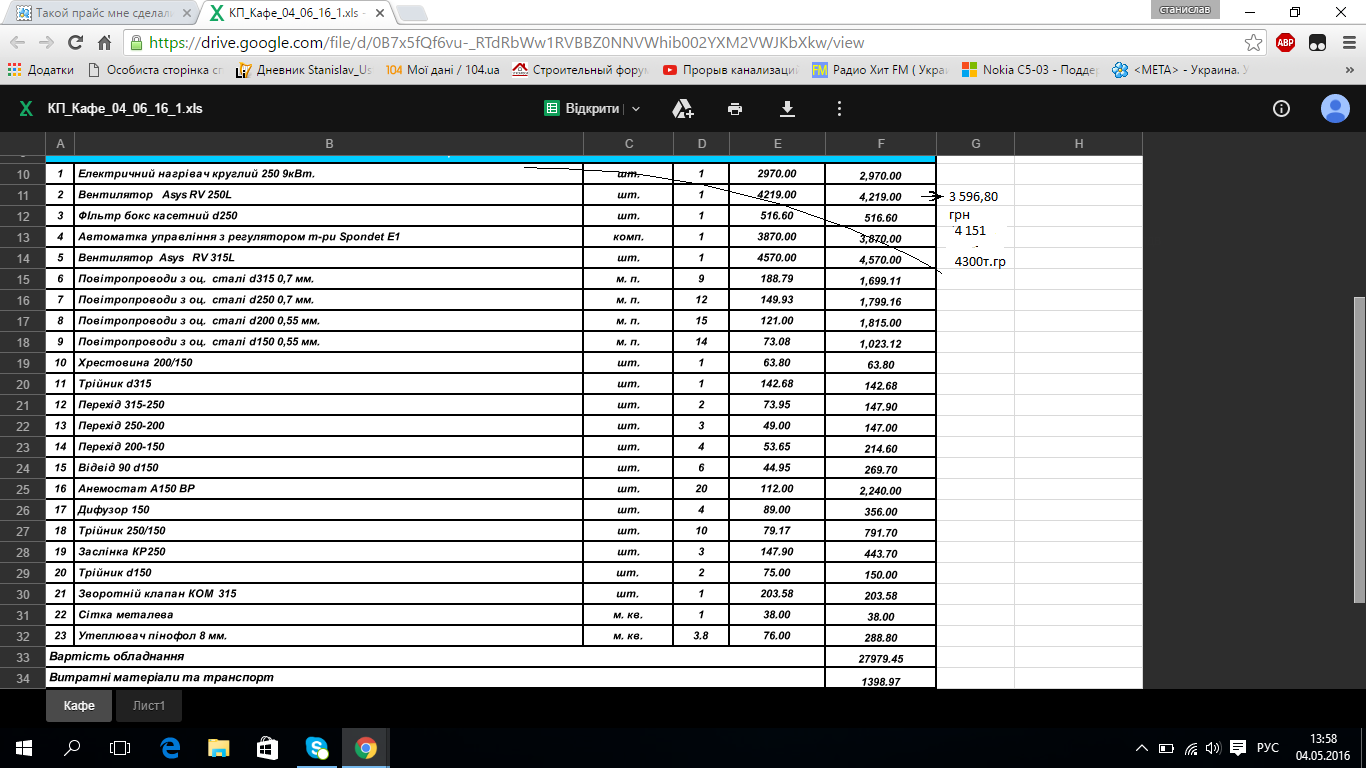

boss_maxx Опубліковано: 4 травня 2016 Автор Поділитись Опубліковано: 4 травня 2016 Вот поступило предложение.Кто может сказать реальные ли это цены. Посилання на коментар Поділитися на інших сайтах More sharing options...
Zurbagan Опубліковано: 6 травня 2016 Поділитись Опубліковано: 6 травня 2016 В помещении на 3-м этаже нужно установить вытяжную -нагнетающую вентиляцию,Помещения под крышей утепленного здания.Кальянная. Куриться будет в среднем от 6 до 10 кальянов во всех комнатах. То есть потребления воздуха будете примерно 850-1000 м3/час + люди которые находятся в помещении около 1000-1500 м3\час Хотелось бы узнать сколько будет стоить обородование + работа для такой мощности втягивания и вытяжки воздуха.Общая площадь 100 кв.мВысота 2.5 м. 1500 - это минимальный минимум, для Ваших 250 м. куб., если мы говорим о зале для курения. Лучше 2000. На таком объеме (мне кажется, не уверен - нужно считать) лучше поставить рекуператор с фильтрами на вытяжной воздух. Есть мнение, что будет гораздо дешевле менять фильтра, чем нагревать такой объем приточного воздуха. Посилання на коментар Поділитися на інших сайтах More sharing options...
