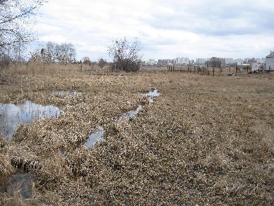

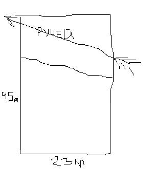

Gitan Опубліковано: 11 липня 2007 Поділитись Опубліковано: 11 липня 2007 Нужен совет. Треть участка болотистая низинка по которой течет вода. Не постоянно. Осенью видел, а сейчас только влажная почва. Наступишь - вода выступает. Камыш шумит. Красота Хочу отсыпать опокой (песок от литейного производства). Благо он недорого - 10 грн/куб. Есть и крупные фракции типа камня. Затем чернозем под шабаш стройки. Вопрос вот в чем. Задача пустить воду мимо участка. Есть два варианта: 1. По внешнему периметру прокопать обводную канаву в 0,5м. Пусть там течет. Опасения - получиться обводной ров. Как следствие комары, лягушки и др. водяная нечисть. 2. Проложить под засыпкой, по ходу движения воды, трубу и засыпать. Опасения - что в этой трубе будет жить? Ведь труба будет длинной 23м. Змеи и ... Если все же трубу, то какую? Ж/б, пластик, диаметр, самому слепить ...? Посилання на коментар Поділитися на інших сайтах More sharing options...
sevlad Опубліковано: 11 липня 2007 Поділитись Опубліковано: 11 липня 2007 Нужен совет. Треть участка болотистая низинка по которой течет вода. Не постоянно. Осенью видел, а сейчас только влажная почва. Наступишь - вода выступает. Камыш шумит. Красота Хочу отсыпать опокой (песок от литейного производства). Благо он недорого - 10 грн/куб. Есть и крупные фракции типа камня. Затем чернозем под шабаш стройки. Вопрос вот в чем. Задача пустить воду мимо участка. Есть два варианта: 1. По внешнему периметру прокопать обводную канаву в 0,5м. Пусть там течет. Опасения - получиться обводной ров. Как следствие комары, лягушки и др. водяная нечисть. 2. Проложить под засыпкой, по ходу движения воды, трубу и засыпать. Опасения - что в этой трубе будет жить? Ведь труба будет длинной 23м. Змеи и ... Если все же трубу, то какую? Ж/б, пластик, диаметр, самому слепить ...? Народ тут озера строит, а ты его засыпать..... Мож пересмотреть изначально вопрос о ручье? Т.е есть - ну класно. испльзовать его на радость детишкам. Прокопать в глубину/сбелать бетоный "берега" что бы руче тек по точно заданой траектории. Красивый мостик "на тот берег", а там беседку. Или не беседку - а горку с полями фильтрции стоков. Грунтовые воды у тебя высоко, нужно делать герметичный септик с насыпные горки/холмик/.... для фильтрации. зы. Если все же закапывать - все реки Киева запакованы в жб колекторы. Посилання на коментар Поділитися на інших сайтах More sharing options...
Gitan Опубліковано: 11 липня 2007 Автор Поділитись Опубліковано: 11 липня 2007 Если бы текла проточная вода так и сделал бы. Но там просто влажная почва с стоячей местами водой. По осени только подобие ручья. Посилання на коментар Поділитися на інших сайтах More sharing options...
sevlad Опубліковано: 11 липня 2007 Поділитись Опубліковано: 11 липня 2007 Если бы текла проточная вода так и сделал бы. Но там просто влажная почва с стоячей местами водой. По осени только подобие ручья. Ну ты нарисовал стрелку на картинке. Я ее понял на направление движения ручья. Все равно - я бы оставил прокопаное и окультуреное место для сбора воды. Тогда все что рядом само подсохнет+ ты его еще высыпешь. Чернозем - не вижу смысла. Т.к тебе все равно нужно будет думать куда деть стоки. Посилання на коментар Поділитися на інших сайтах More sharing options...

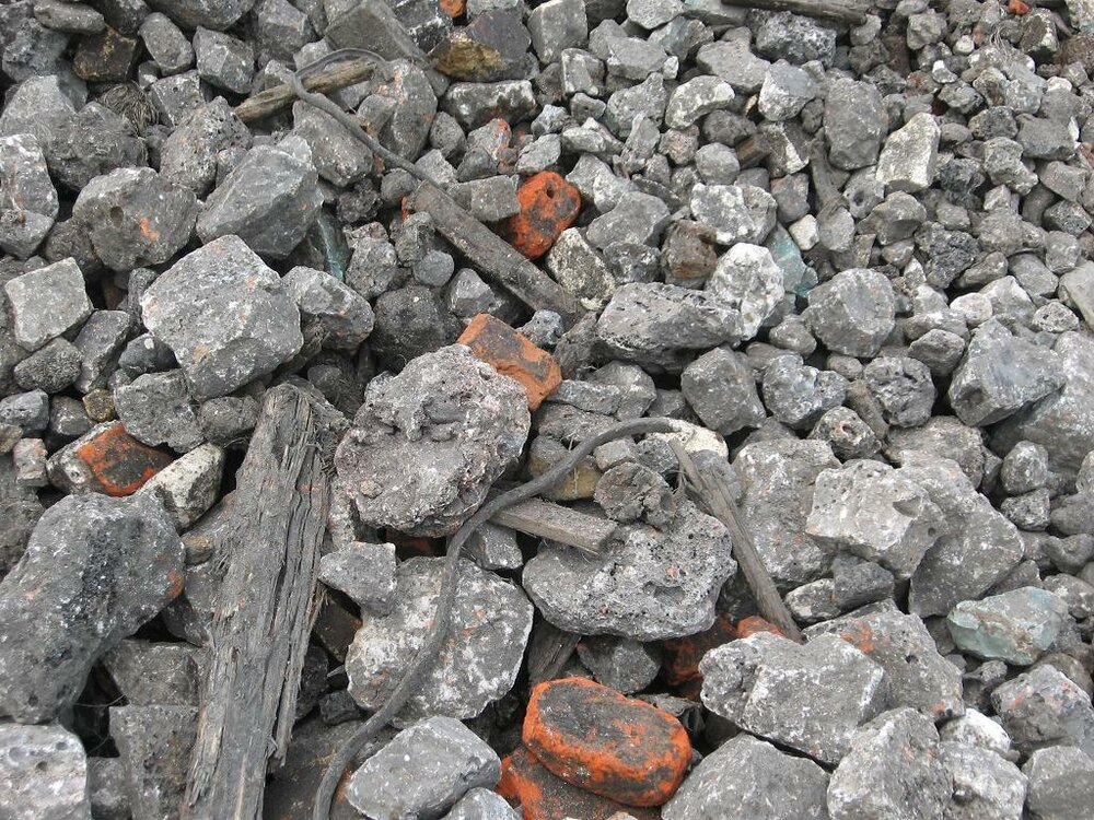

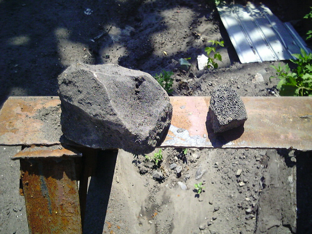

Gitan Опубліковано: 12 липня 2007 Автор Поділитись Опубліковано: 12 липня 2007 Если кому интересно вот камень и песок для отсыпки. Песок - 7,4 грн/тн, камень - 12,5 грн/тн. В тонне 1.8 м.куб. Посилання на коментар Поділитися на інших сайтах More sharing options...

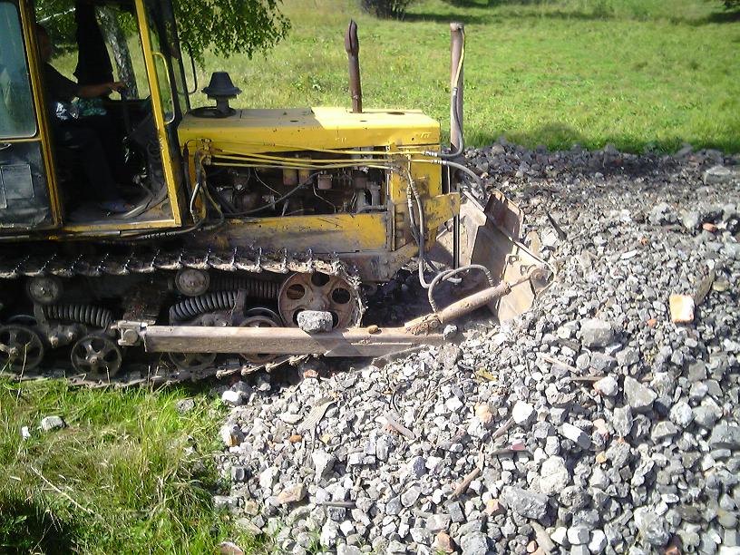

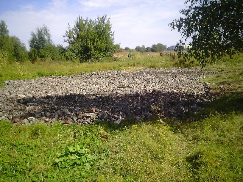

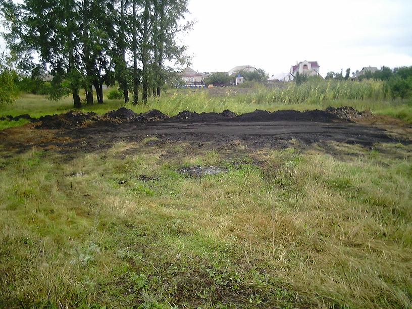

Gitan Опубліковано: 18 серпня 2007 Автор Поділитись Опубліковано: 18 серпня 2007 Процесс пошел. В планах отсыпка камнем заболоченной части слоем 20 см. Затем 10-15 см песка. На песок дренажные трубы и засыпать гравием вдоль труб на ширину 50 см. Поверх всего этого пирога чернозем. Для воды закопаю пластиковую трубу Д200 с смотровым люком посередине(тройник) . В эту трубу планирую и сделать отвод от ливневки. Посилання на коментар Поділитися на інших сайтах More sharing options...
МАКАР Опубліковано: 18 серпня 2007 Поділитись Опубліковано: 18 серпня 2007 Песок уйдет сквозь щебень на дно и вымоется вероятно вместе с черноземом. Либо жолоб накрытый бетонными плитками либо несколько слоев гидроботьера поверх щебня 8) Посилання на коментар Поділитися на інших сайтах More sharing options...
kunar Опубліковано: 19 серпня 2007 Поділитись Опубліковано: 19 серпня 2007 геотекстиль надо -укутать щебенку Посилання на коментар Поділитися на інших сайтах More sharing options...
Gitan Опубліковано: 19 серпня 2007 Автор Поділитись Опубліковано: 19 серпня 2007 Я засыпаю низину и кладу вдоль русла ручья пластиковую трубу Д200 для отвода воды. Отсыпанную часть хочу использовать для создания поля фильтрации. Это отдельная система труб от септика. Напор воды от септика не вымоет песок. А чернозем над всем этим сверху. Хотя может сделать слой глины между слоем поля фильтрации и черноземом для защиты от дождевых вод? Посилання на коментар Поділитися на інших сайтах More sharing options...

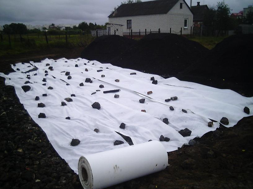

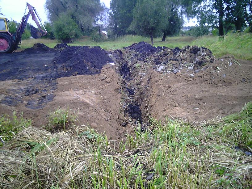

Gitan Опубліковано: 3 вересня 2007 Автор Поділитись Опубліковано: 3 вересня 2007 Продолжение. Посилання на коментар Поділитися на інших сайтах More sharing options...
Gitan Опубліковано: 5 вересня 2007 Автор Поділитись Опубліковано: 5 вересня 2007 Боюсь трактор при разравнивании песка порвет геотекстиль. Может поверх песка? А сверху чернозем. Посилання на коментар Поділитися на інших сайтах More sharing options...
Gitan Опубліковано: 5 вересня 2007 Автор Поділитись Опубліковано: 5 вересня 2007 Да, вы правы. Надо стелить. Спасибо. Посилання на коментар Поділитися на інших сайтах More sharing options...
Gitan Опубліковано: 6 вересня 2007 Автор Поділитись Опубліковано: 6 вересня 2007 песок у вас уйдет меж камней, и мало что песок пропадет, так еще и забьет проходы между камней. Постелите текстиль, 3-4 лопаты, соседние синяки - и за день раскидают песок. геотекстиль - (ссылка устарела) Нашел украинского производителя в Харькове. (ссылка устарела) Немецкий по 8 грн/м.кв, харьков - 3,18 грн/м.кв. Есть некондиция. Плотность 140-160 г/мкв, ширина 1м, стоит 1,7 грн/м.кв Его и буду брать. Посилання на коментар Поділитися на інших сайтах More sharing options...

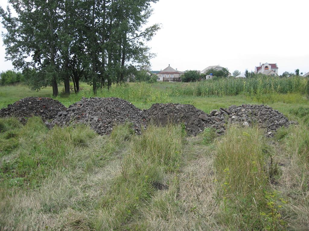

Gitan Опубліковано: 9 вересня 2007 Автор Поділитись Опубліковано: 9 вересня 2007 Продолжение. Посилання на коментар Поділитися на інших сайтах More sharing options...

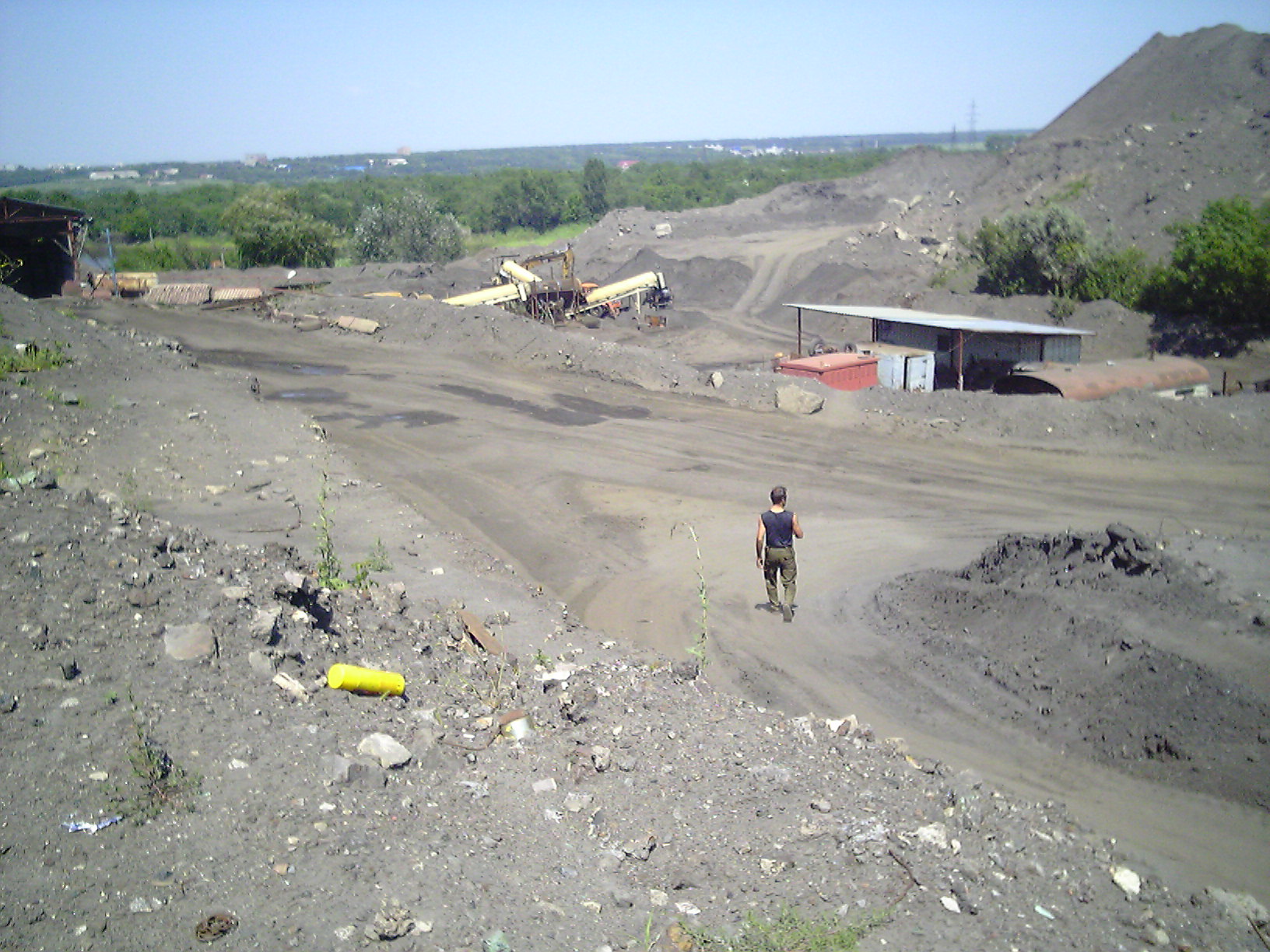

Afa Опубліковано: 10 вересня 2007 Поділитись Опубліковано: 10 вересня 2007 Самое главное не сказали. Вы где такой камень взяли. Мне тоже надо на дорогу. Посилання на коментар Поділитися на інших сайтах More sharing options...
Gitan Опубліковано: 10 вересня 2007 Автор Поділитись Опубліковано: 10 вересня 2007 Камень покупал на карьере отвалов ХТЗ. 12,5 грн/тн Посилання на коментар Поділитися на інших сайтах More sharing options...
