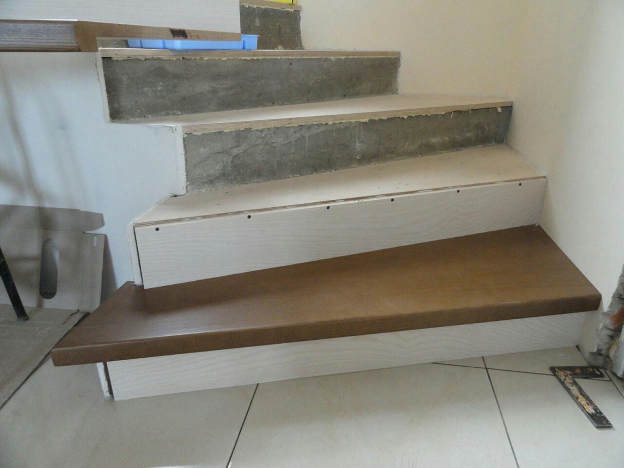

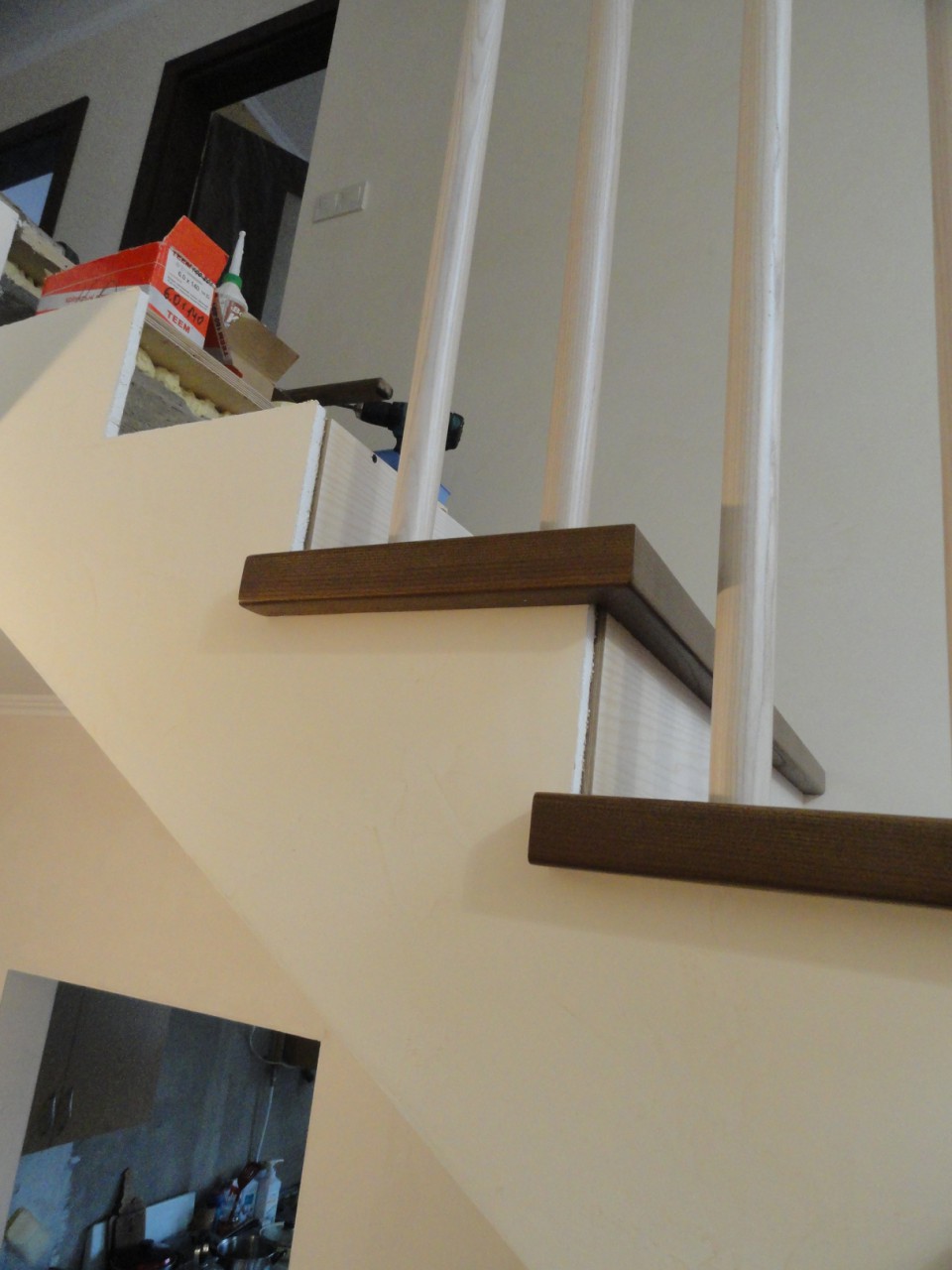

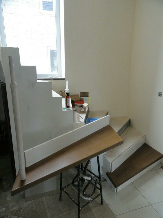

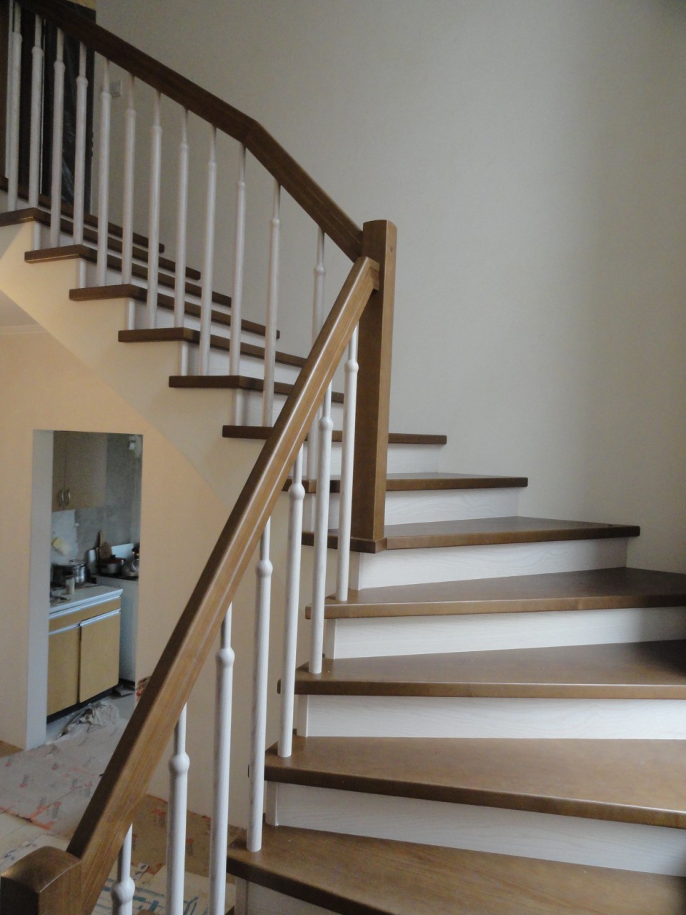

shodyveletyk Опубліковано: 3 травня 2016 Поділитись Опубліковано: 3 травня 2016 Делаю деревянную лестницу на бетонном основании, подошел к вопросу отделки деревом. Так вот строители очень настаивают делать вместо стандартных 4 см толщины ступеней - 2 см + 2 см юбка которая заходит на ступень, чтобы спрятать стык и сколы на бетонной лестнице. Посоветуйте, как лучше поступить? 2 см толщины это не мало для ступеней на бетоне? Или лучше настаивать на стандартных 4 см? Есть ли какаято разница на практике? Я рекомендую вам сделать все следующим образом. Основание лестницы выровнять фанерой 18 мм , такым образом вы сможете сделать везде одинаковый подйом по лестнице , а уже поверх фанеры обшить ступенями толщиной 20мм . Только ступени делаете не с масива , а берете фанеру 18мм по переиметру длаете обклад 4см и поверхвсего етого даете ламель2-3мм . Фото прикрепил. 1 Посилання на коментар Поділитися на інших сайтах More sharing options...
