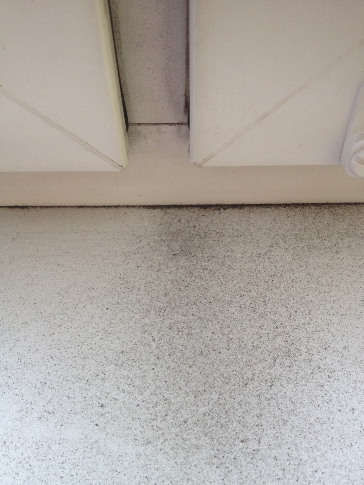

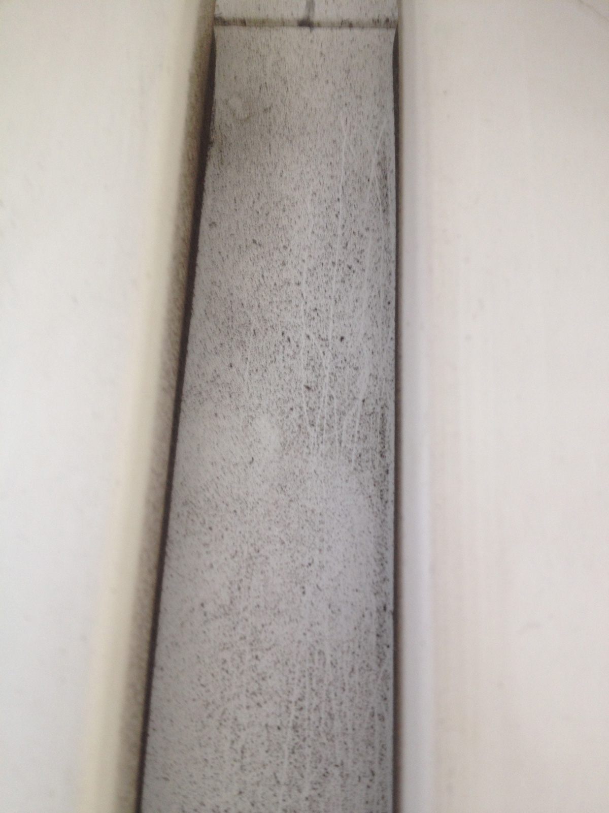

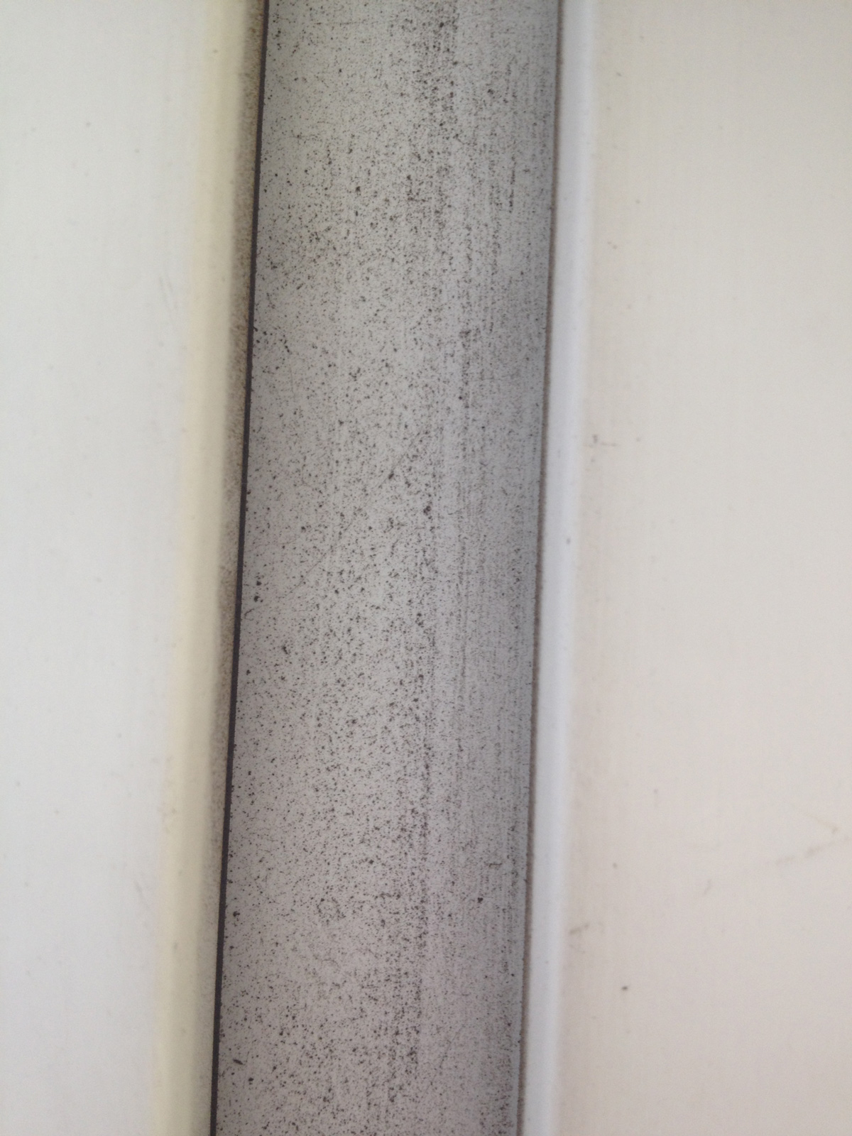

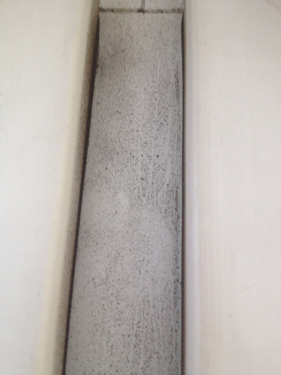

VitalyK_ Опубліковано: 27 квітня 2016 Поділитись Опубліковано: 27 квітня 2016 Здравствуйте, Прошу совета по оконным проветривателям. Ситуация стандартная - маленький ребенок, поэтому даже на микропроветривание зимой окна ставил редко, как результат - на кухне вырос грибок, поэтому задумался об установке оконого проветривателя. Щелевые (которые врезаются в раму) мне не подходят, т.к. после утепления фасада и откосов, просто не хватает места под внешнюю накладку. Т.к. буду менять один стеклопакет, то рассматриваю вариант проветривателя, который устанавливается между профилем и торцом стеклопакета, типа такого: В европах есть разные производители - нагуглил Renson, Duco, Siegenia, Titon, но в Украине они, похоже, экзотика Поэтому вопросы: 1. У кого-то такое чудо установлено? как результаты? 2. Где можно купить? Посилання на коментар Поділитися на інших сайтах More sharing options...
