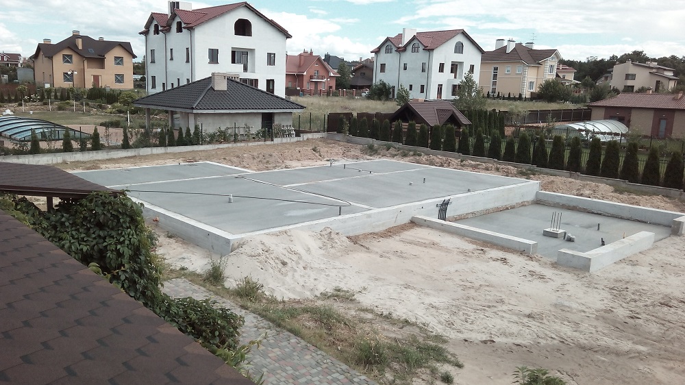

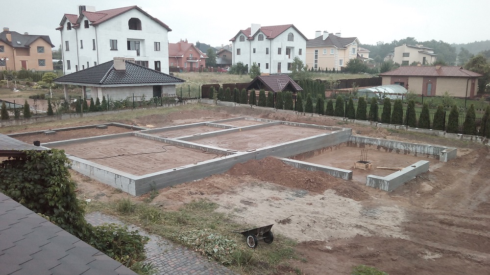

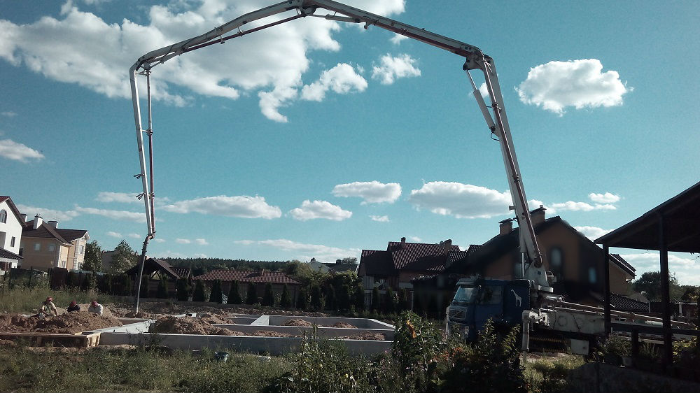

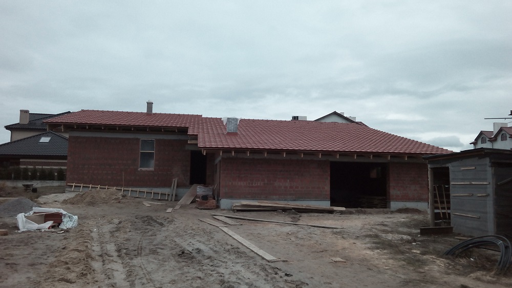

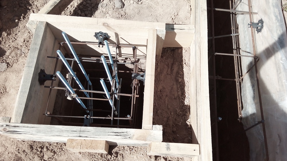

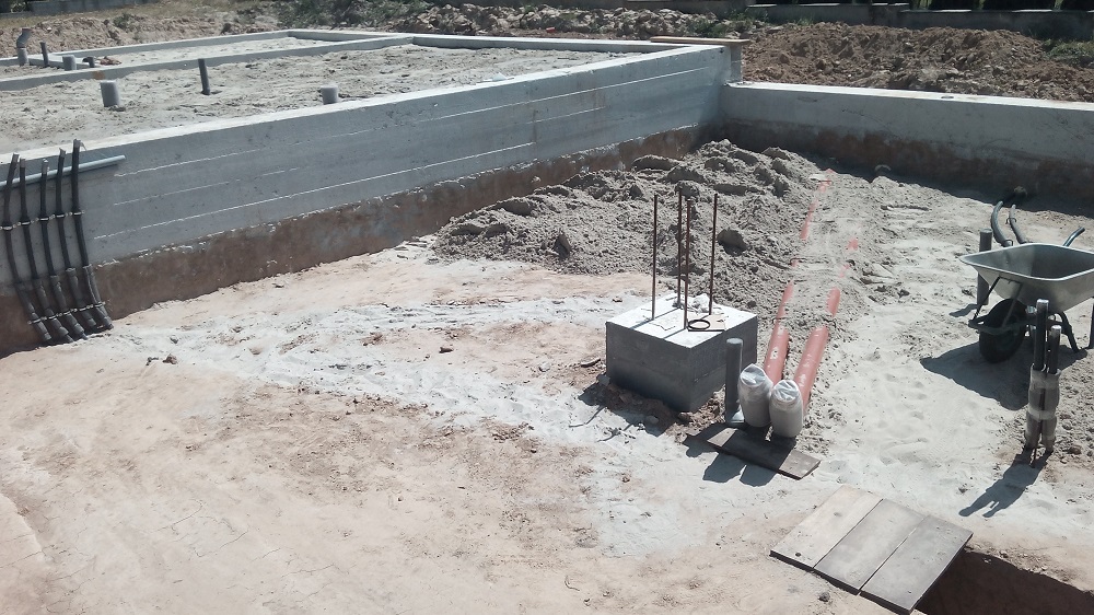

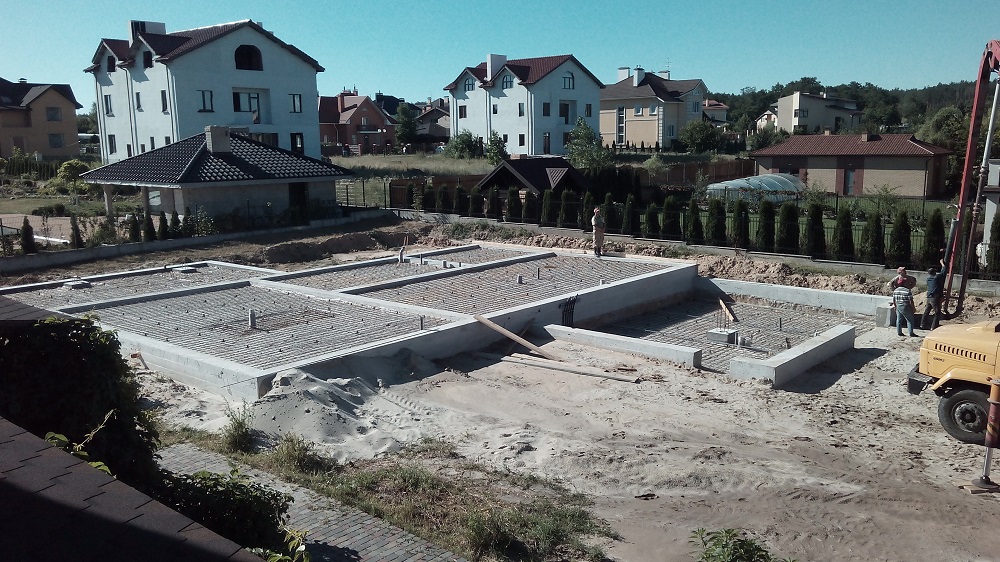

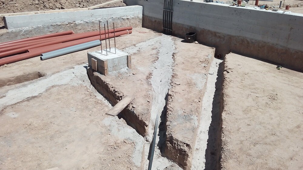

tick Опубліковано: 5 липня 2016 Автор Поділитись Опубліковано: 5 липня 2016 Ну і ще кілька фото опалубки фундаменту тераси і колон. Заливалась траншея і цоколь одночасно. Між колоною і траншеєю перегородка із землі товщиною 30см, глибина - 1м. Думав завалиться, але обійшлось - лили акуратно. На фундамент тераси бетону (і арматури) було жалко - на ньому НІЧОГО не буде стоять і він не прив'язаний до фундаменту будинку. Єдине його призначення (що я бачу) - це утримувати грунт під стяжкою. 1 Посилання на коментар Поділитися на інших сайтах More sharing options...

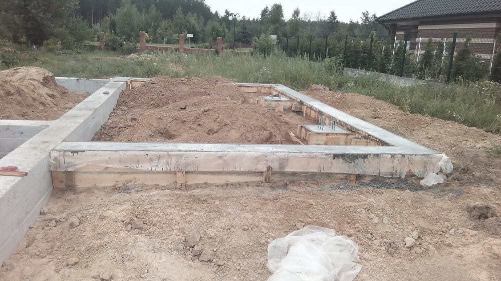

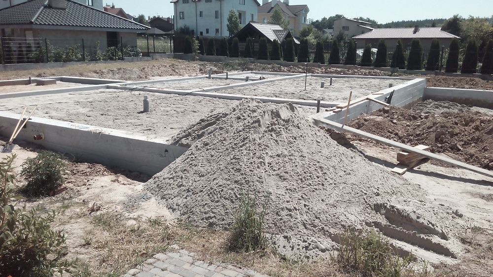

eam Опубліковано: 6 липня 2016 Поділитись Опубліковано: 6 липня 2016 Ну і друге фото - потенційна проблема - тріщина поперек стрічки фундаменту. Товщина - павутина зверху, знизу цокольної частини сходить на ноль, але помітна зверху і з обох боків стрічки. Похожа на мою - www.stroimdom.com.ua/forum/showthread.php?t=200354 У меня вроде как усадочная, за которой я продолжаю следить. Вариант 1. Перебдеть - кинуть сверху доп армопояс. Вариант 2. Ничего не делать ЗЫ. В моей теме еще есть немного обсуждения ее. Если таки балка фундамента улеглась на свое место, а она у вас длинная, кажись больше 18 метров по стороне, то усадка буквально на 1 мм и дала такой рывок. Если с несущей способностью грунта все в порядке и балка улеглась, то ничего страшного и нет, просто где-то чуток недоуплотнили подсыпку - 99,9% что у вас так, т.к. даже самый плохой грунт держит намного больший вес. На форуме обычно рекомендуют еще армопояс сделать сверху цоколя в таких случаях. Я не делал, т.к. конструкторы, которым показывал цоколь в один голос говорили, что нет необходимости. 3 Посилання на коментар Поділитися на інших сайтах More sharing options...
tick Опубліковано: 6 липня 2016 Автор Поділитись Опубліковано: 6 липня 2016 Похожа на мою - www.stroimdom.com.ua/forum/showthread.php?t=200354 У меня вроде как усадочная, за которой я продолжаю следить. Вариант 1. Перебдеть - кинуть сверху доп армопояс. Вариант 2. Ничего не делать ЗЫ. В моей теме еще есть немного обсуждения ее. Дуже дякую. Я також не дуже панікую з цього приводу. Коли лили в землю, бетон був правильної консистенції, після заливки тиждень щодня був дощ і жодної тріщини не було. На цоколь бетон був дещо густуватий + я трохи недогледів його. Думаю, якщо при трамбуванні грунту (місцями біля 80см висотою) віброногою цоколь не розвалиться, то все буде добре. Доречи, сьогодні почали трамбовку грунта віброногою. Прикольна річ. Пробував сам, трусить як мавпа пальму, удари відчуваються на землі в 5 метрах і на фундаменті . Ну і фото залитої тераси. 1 Посилання на коментар Поділитися на інших сайтах More sharing options...

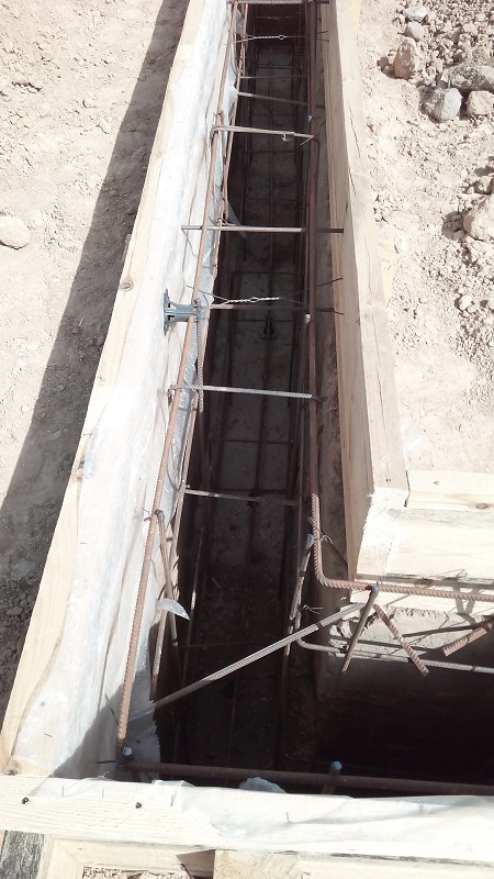

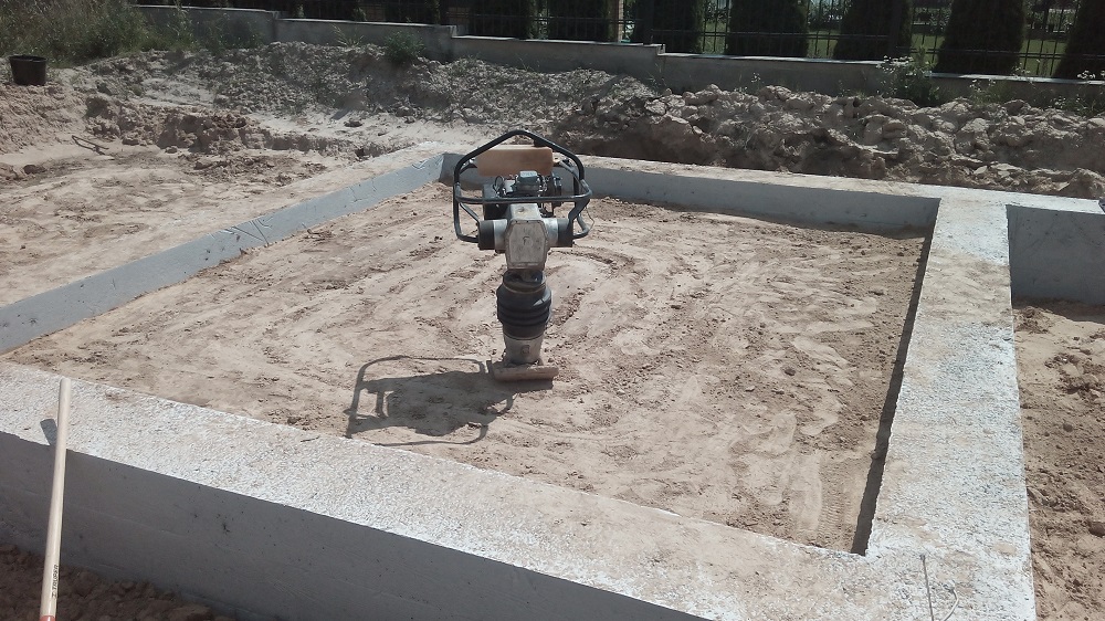

tick Опубліковано: 9 липня 2016 Автор Поділитись Опубліковано: 9 липня 2016 (змінено) За три дні втрамбували грунт. Корисний метод контролю трамбовки підказав технічний консультант: кусок арматури при спробі віткнути його в грунт: 1) не втикається - відмінне трамбування; 2) втикається легко - трамбувати ще; 3)найгірший варіант - спершу йде важко, потім - легко: трамбувати. Цікаво, що в гаражі, де після того, як вибрали потрібну висоту залишився нетронутий грунт, який ніби має бути твердим, так там арматура входила досить легко... Протрамбували. Кілька цифр для порівняння: 1)розрахункова несуча здатність мого грунту (суглинок): 1.6кг/см2 2)тиск при контролі арматурою: біля 40кг/см2 !!! 3)тиск бетонної плити товщиною 15см: 0.035кг/см2 (35 грам!!!, в 1000 разів менше, ніж при втиканні арматури!) 4)тиск людини на грунт: 0.15 кг/см2 (в 5 разів більше, ніж тиск плити бетону товщиною 15см) Змінено 9 липня 2016 користувачем tick 2 Посилання на коментар Поділитися на інших сайтах More sharing options...

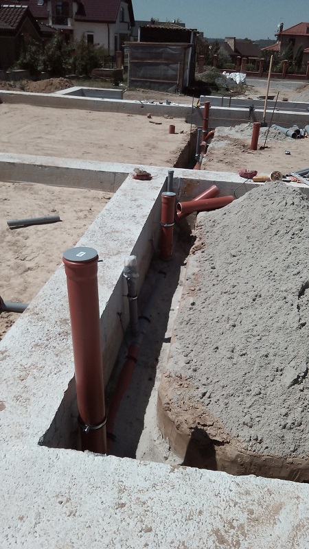

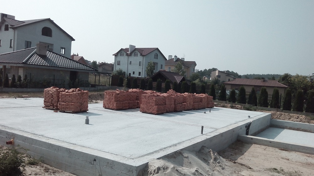

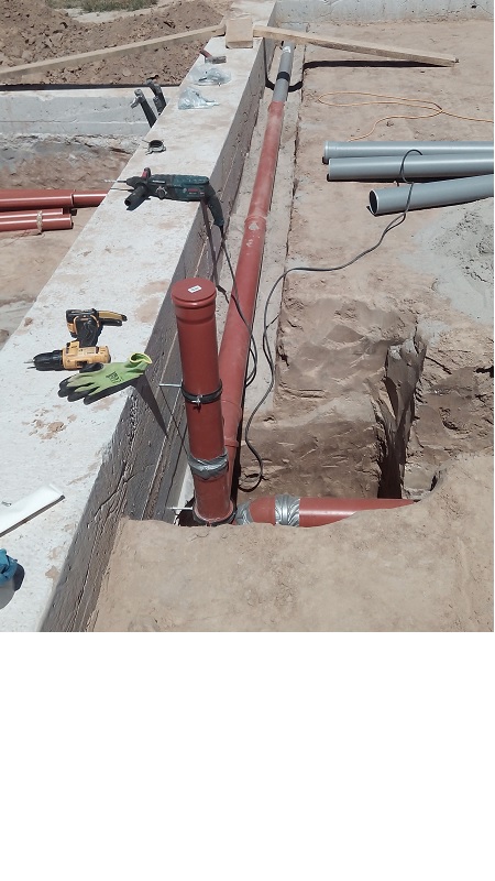

tick Опубліковано: 20 липня 2016 Автор Поділитись Опубліковано: 20 липня 2016 Пройдено черговий етап: прокладено каналізацію, гільзи для електрики, сонячного колектора, води, трубу подачі повітря в камін; залито чорнову стяжку. Землю втрамбували так, що зламали дві лопати поки копали каналізацію. Значно твердіше, ніж рідний грунт. Витрати по етапу (включно з фундаментом тераси): Бетон, 52м3 49500 Робота 50000 Арматура, 2т 32000 Пісок, 80т 12000 Техніка 14800 Матеріали каналізації 10000 Інше 5415 Всього 173715 Посилання на коментар Поділитися на інших сайтах More sharing options...

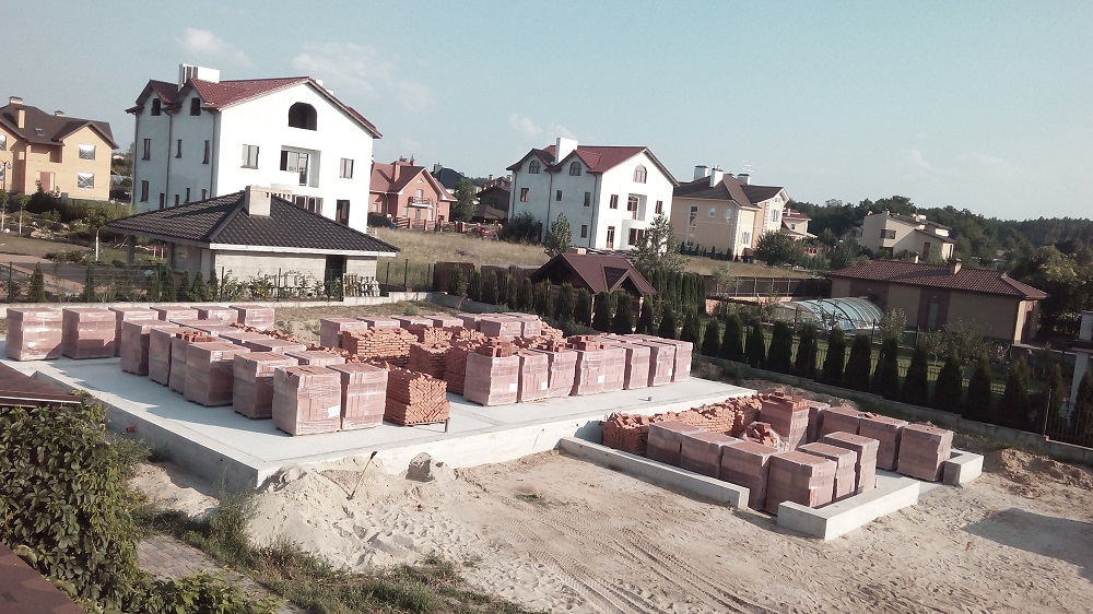

tick Опубліковано: 1 серпня 2016 Автор Поділитись Опубліковано: 1 серпня 2016 Завіз і розмістив на фундаменті 14тис. повнотілої цегли і 14тис. блоку 2нф. Повнотілу привозив камаз з причепом (2 машини по 7 тис.), який зміг заїхати на участок і розвантаження проводилось з машини на фундамент. Процес займає десь 1.5 години/7 тис. А от 2нф приходив на 14-метрових напівпричепах (2 шт по 20 піддонів) і один маніпулятор (10 піддонів) і вигрузка проводилась в 2 етапи: перше на землю, а потім - на фундамент. Процес зайняв з 11 ранку до 6 вечора. Висловлюю подяку форумчанину Антону за блок 2нф: оперативно; надав стропальщиків і взагалі орієнтовано на клієнта. Ну і куплено пічечку 2 Посилання на коментар Поділитися на інших сайтах More sharing options...

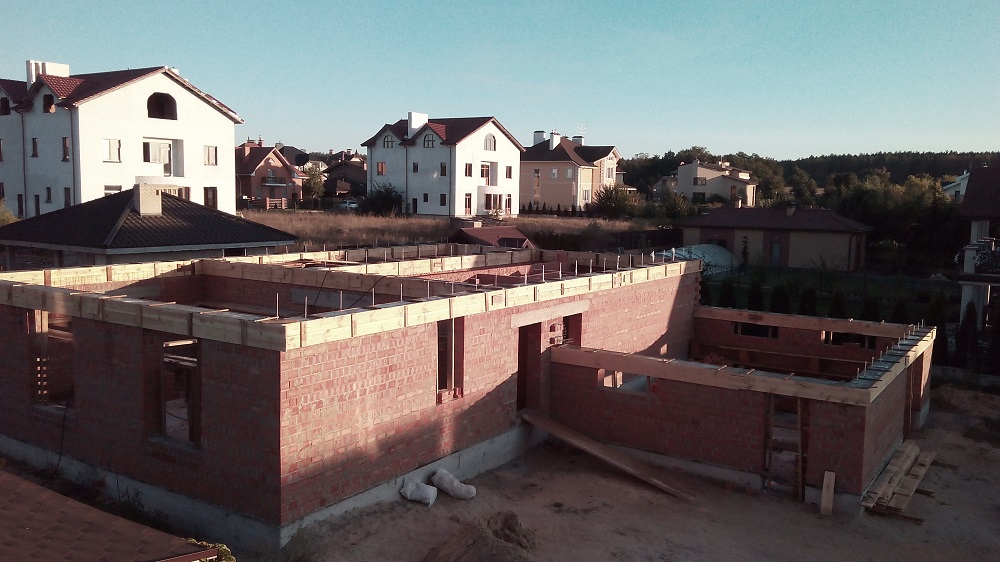

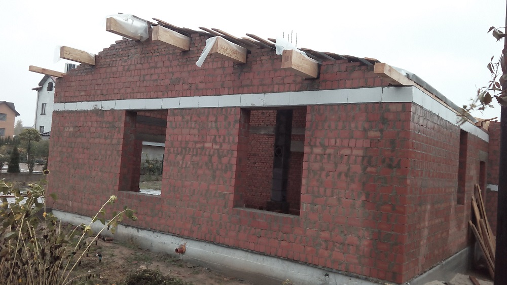

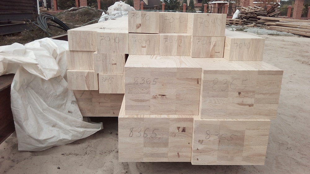

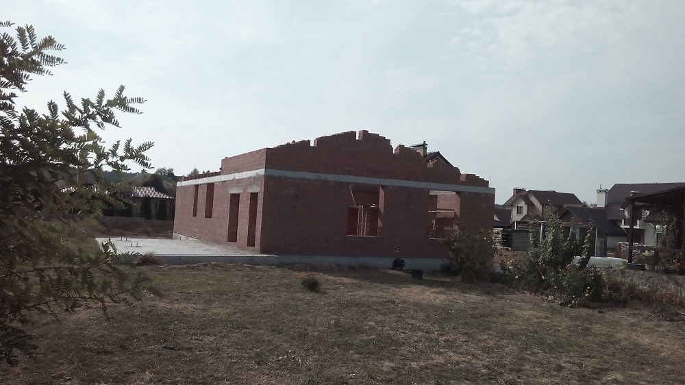

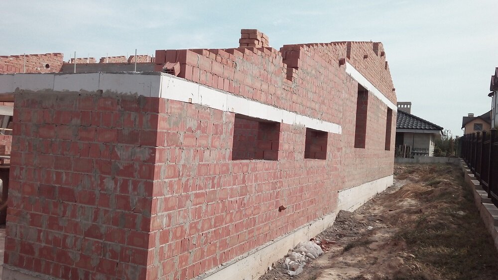

tick Опубліковано: 10 жовтня 2016 Автор Поділитись Опубліковано: 10 жовтня 2016 Продовжую звіт по будівництву В кінці вересня закінчив кладку стін і розпочав роботи по даху. Ну і традиційно витрати по етапу "стіни": 1. Кирпич (14.3 тис. 2НФ і 17.1 тис. повнотілий) - 111000 2. Цемент 9.6 т. - 22800 3. Пісок 40 т. - 5500 4. Дошка 3.5м3 на армопояс - 10800 5. Бетон 12м3 на армопояс - 13000 6. Витрати на техніку - 16700 7. Робота - 79800 8. Інше - 13200 Разом 273000грн. Ну і трохи фото: 2 Посилання на коментар Поділитися на інших сайтах More sharing options...
StNick Опубліковано: 10 жовтня 2016 Поділитись Опубліковано: 10 жовтня 2016 А що це за балки товстелезнi? Вони що склеенi? 2 Посилання на коментар Поділитися на інших сайтах More sharing options...
S1LENCE Опубліковано: 11 жовтня 2016 Поділитись Опубліковано: 11 жовтня 2016 І це перший сорт деревини? Посилання на коментар Поділитися на інших сайтах More sharing options...

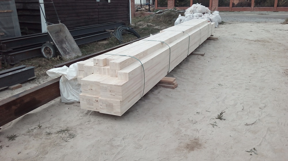

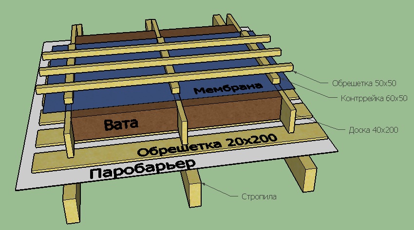

tick Опубліковано: 11 жовтня 2016 Автор Поділитись Опубліковано: 11 жовтня 2016 І це перший сорт деревини? Балки (300х200) і нижні стропила (150х100) - клеєний брус. (Про сорт деревини - не в курсі ). Вони є і несучою системою і частиною інтер'єру, тобто зсередини вони не будуть закриватись. Утеплення буде зверху, між верхніми стропилами (200х50). Пиріг приблизно такий, як на малюнку. Посилання на коментар Поділитися на інших сайтах More sharing options...
StNick Опубліковано: 11 жовтня 2016 Поділитись Опубліковано: 11 жовтня 2016 Балки (300х200) - клеєний брус. А шо воно таке ? Мицне? Посилання на коментар Поділитися на інших сайтах More sharing options...
baroleks Опубліковано: 12 жовтня 2016 Поділитись Опубліковано: 12 жовтня 2016 Балки (300х200) і нижні стропила (150х100) - клеєний брус. (Про сорт деревини - не в курсі ). Вони є і несучою системою і частиною інтер'єру, тобто зсередини вони не будуть закриватись. Утеплення буде зверху, між верхніми стропилами (200х50). Пиріг приблизно такий, як на малюнку. А не краще було б стропила класти перпендикулярно балкам а не по ним (паралельно)? Посилання на коментар Поділитися на інших сайтах More sharing options...
tick Опубліковано: 12 жовтня 2016 Автор Поділитись Опубліковано: 12 жовтня 2016 А шо воно таке ? Мицне? Ну, це брус склеєний з дошки (на торці балки на фото видно приблизно розміри). Вважається, що клеєний брус міцніше за суцільний в 1.3-1.5 рази, але конкретних даних по його міцності я не знайшов. Посилання на коментар Поділитися на інших сайтах More sharing options...
malkol Опубліковано: 12 жовтня 2016 Поділитись Опубліковано: 12 жовтня 2016 Здраствуйте. А что Вы можите сказать по поводу 2нф? Сам планирую строиться с неё но пока то что видел в Leroy Merlin качество отвратительное. Может посоветуюте где заказать хорошего качества? Посилання на коментар Поділитися на інших сайтах More sharing options...
tick Опубліковано: 12 жовтня 2016 Автор Поділитись Опубліковано: 12 жовтня 2016 А не краще було б стропила класти перпендикулярно балкам а не по ним (паралельно)? Так стропила і покладені перпендикулярно балкам. На останньому малюнку "Стропила" - це стропила з клеєного бруса, під ними перпендикулярно лежать балки, а "Доска 40х200" - це верхні стропила, між якими кладеться вата. Добавлено через 13 минут Здраствуйте. А что Вы можите сказать по поводу 2нф? Сам планирую строиться с неё но пока то что видел в Leroy Merlin качество отвратительное. Может посоветуюте где заказать хорошего качества? Здравствуйте. 2НФ брал здесь (если интересует конкретно дилер - пишите в личку). Качество (на мой непрофессиональный взгляд) - хорошее. Средняя толщина шва получившейся кладки - 1.2см. Нареканий к качеству от строителей не было. 1 Посилання на коментар Поділитися на інших сайтах More sharing options...

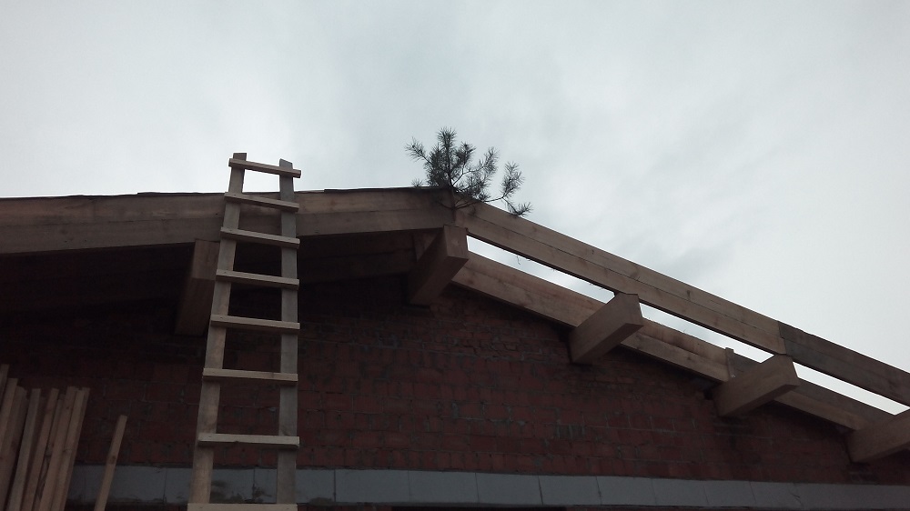

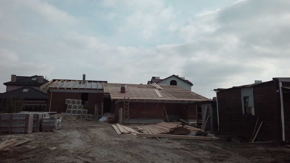

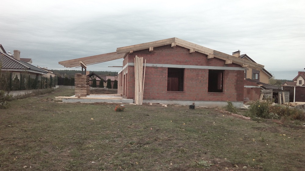

tick Опубліковано: 20 жовтня 2016 Автор Поділитись Опубліковано: 20 жовтня 2016 Продовжуються роботи по даху. Кілька фото в процесі . Виявляється, є традиція вішати "квіточку" на дах, коли закінчена стропильна система - в мене за квіточку пішла гілочка сосни. Там, звідки мої хлопці - це є свято, тож час . 5 Посилання на коментар Поділитися на інших сайтах More sharing options...
S1LENCE Опубліковано: 20 жовтня 2016 Поділитись Опубліковано: 20 жовтня 2016 Якось стропила так мало підрізані... Посилання на коментар Поділитися на інших сайтах More sharing options...
tick Опубліковано: 21 жовтня 2016 Автор Поділитись Опубліковано: 21 жовтня 2016 Якось стропила так мало підрізані... Маєте на увазі ті місця, де стропило опирається на балку або мауерлат? Посилання на коментар Поділитися на інших сайтах More sharing options...
S1LENCE Опубліковано: 21 жовтня 2016 Поділитись Опубліковано: 21 жовтня 2016 Маєте на увазі ті місця, де стропило опирається на балку або мауерлат? так, саме вони. можливо там якісь кутники є? Посилання на коментар Поділитися на інших сайтах More sharing options...
tick Опубліковано: 21 жовтня 2016 Автор Поділитись Опубліковано: 21 жовтня 2016 так, саме вони. можливо там якісь кутники є? Стропила загалом не підрізались взагалі, тільки там де це було потрібно для виходу на рівень. А який сенс в підрізці при куті нахилу даху 14гр.? Адже там не виникає зусиль в місті кріплення вздовш стропила так само, як і в пласкій криші. Посилання на коментар Поділитися на інших сайтах More sharing options...

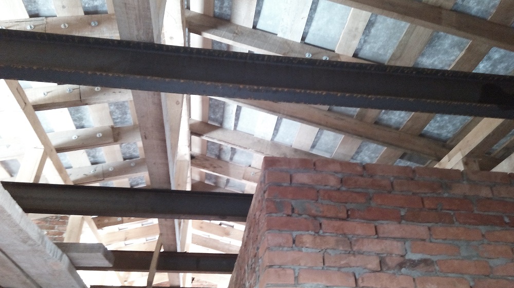

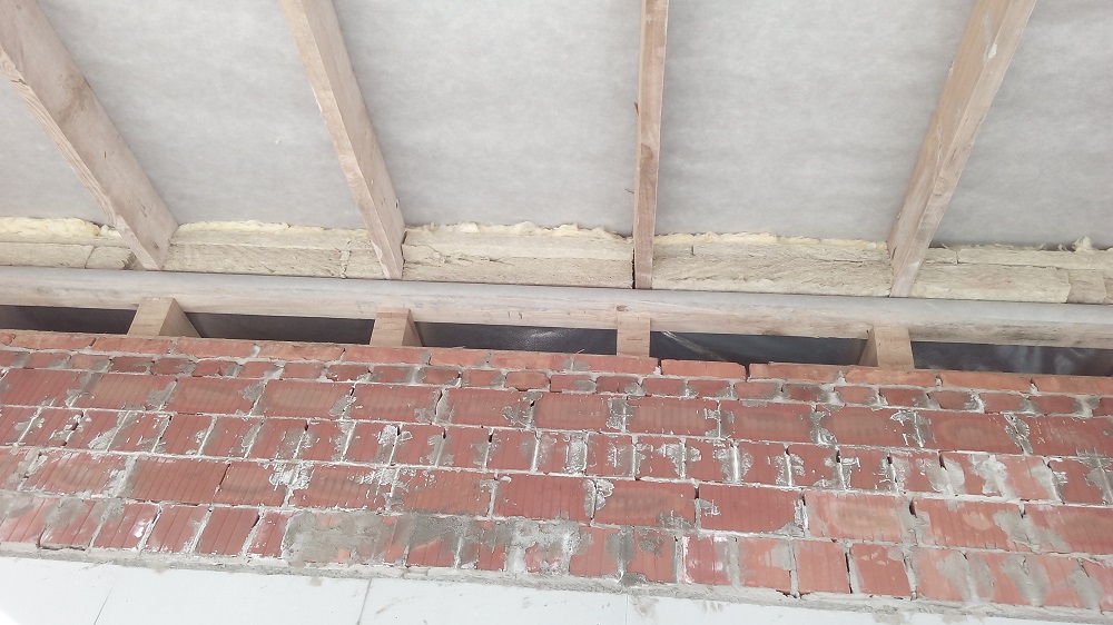

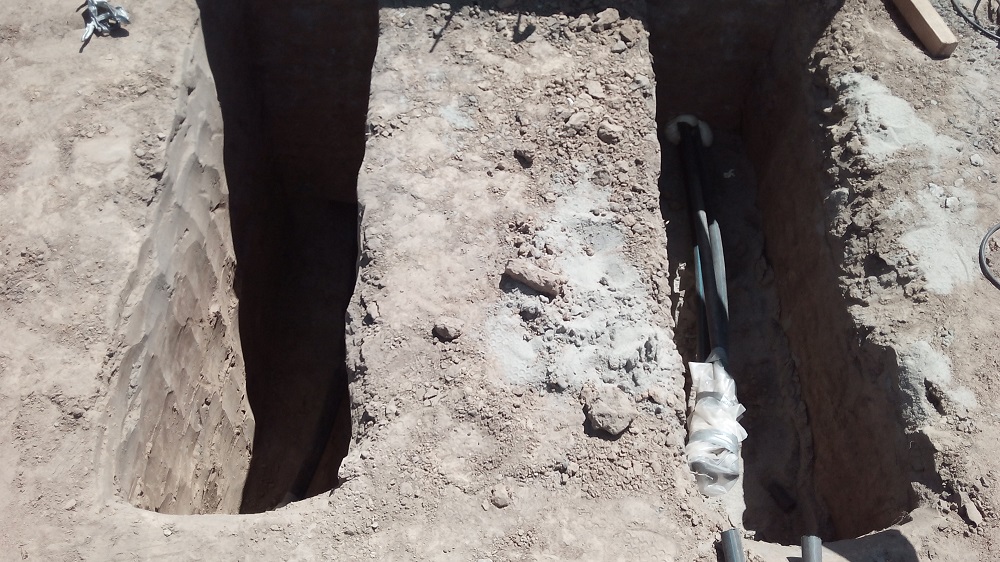

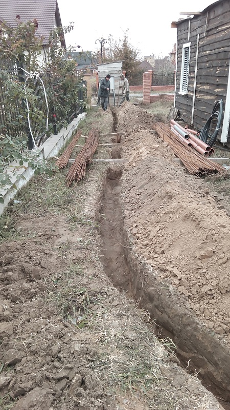

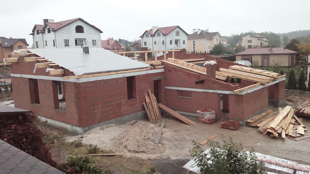

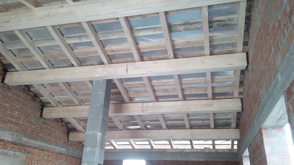

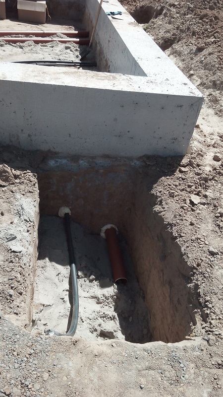

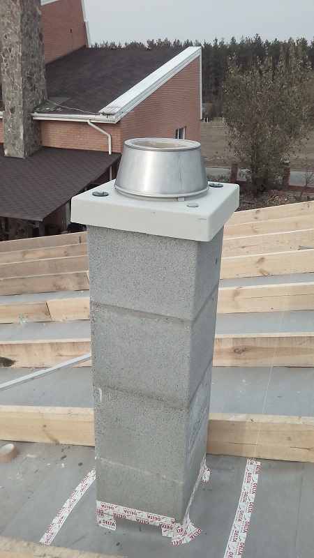

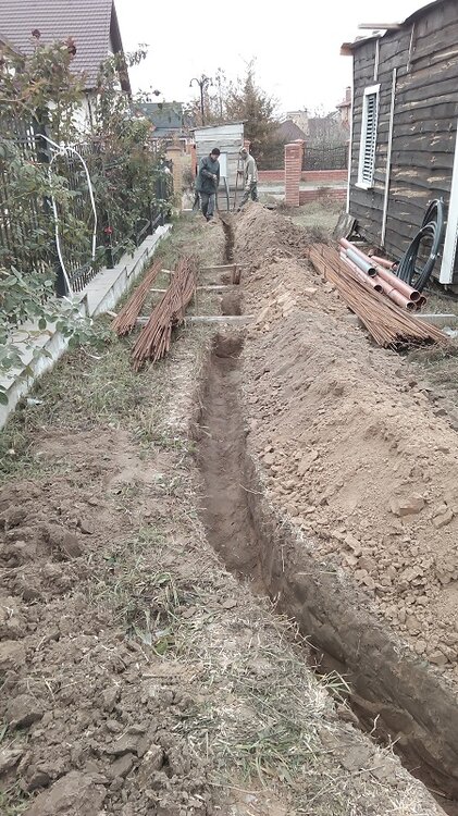

tick Опубліковано: 25 жовтня 2016 Автор Поділитись Опубліковано: 25 жовтня 2016 Викопали траншею для електрокабеля... Роботи по даху продовжуються: над вітальнею вже влаштовано повний пиріг (крім черепиці): балки - стропила - обрешітка - пароізоляція - 200мм вати - мембрана. На фото - вид на майбутню стелю: балки і стропила залишаться в інтер'єрі. Над остальними приміщеннями вкладена гідроізоляційна плівка. Посилання на коментар Поділитися на інших сайтах More sharing options...

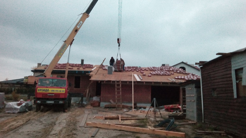

tick Опубліковано: 31 жовтня 2016 Автор Поділитись Опубліковано: 31 жовтня 2016 Продовжуємо роботи по даху... сьогодні подали 11 палет черепиці на дах за 2 години... під дощем зі снігом... думав займе весь день Посилання на коментар Поділитися на інших сайтах More sharing options...

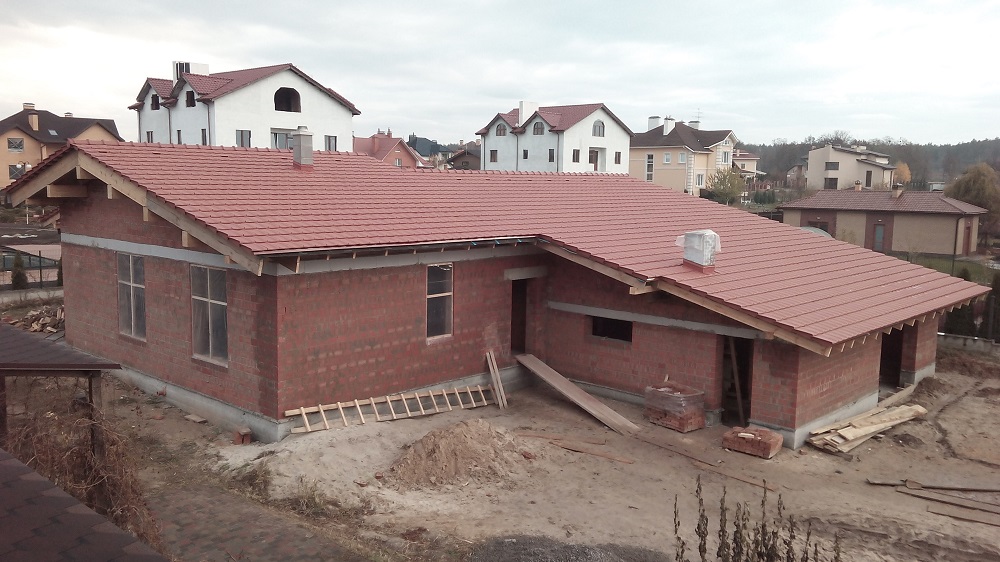

tick Опубліковано: 13 листопада 2016 Автор Поділитись Опубліковано: 13 листопада 2016 Жовтень зазвичай більш-менш теплий, сухий... а тут таке. Одним словом, недивлячись на погодні умови, дах нарешті закінчено. Ну і з ним власне і будівельний сезон цього року. Основа зроблена, а далі по фінансам. Дякую всім, хто допоміг мені цю роботу виконати: будівельникам, постачальникам, родині, консультантам і, безперечно, цьому форуму 2 Посилання на коментар Поділитися на інших сайтах More sharing options...
