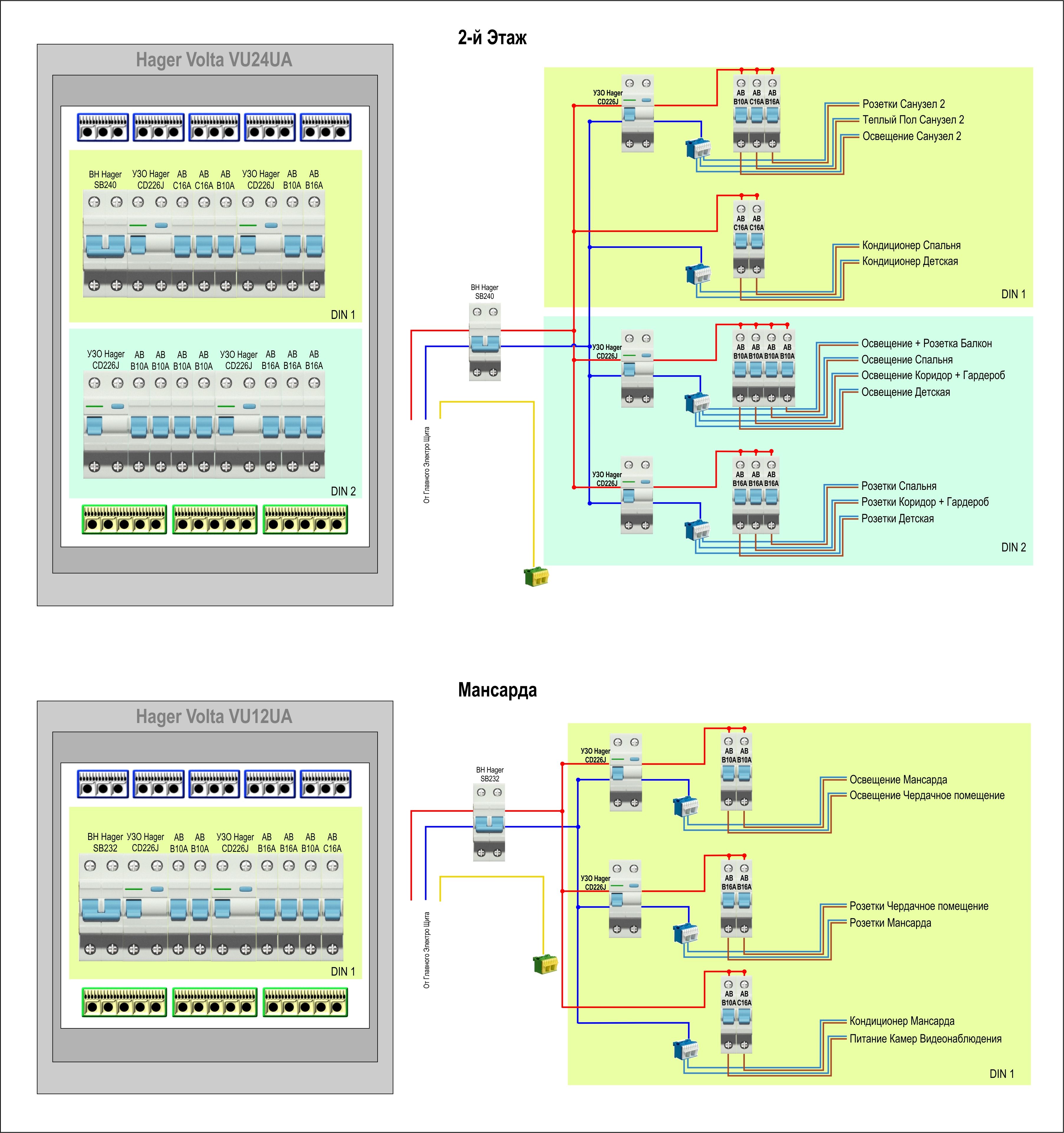

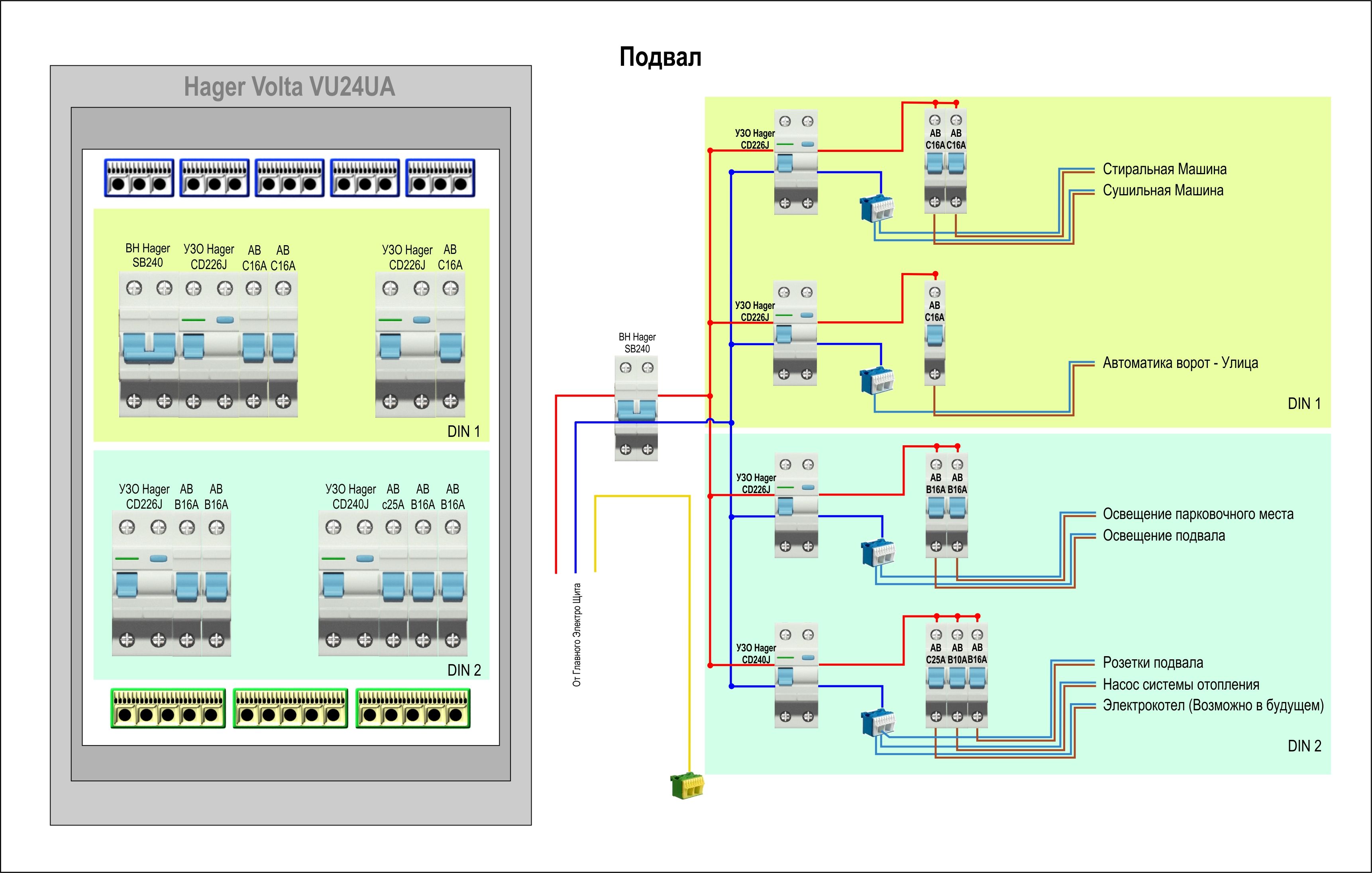

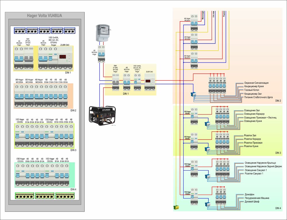

engeneer Опубліковано: 6 травня 2016 Поділитись Опубліковано: 6 травня 2016 1/ Вводную группу поправил. Генератор приходит на переключатель ввода. 2/ Генератор думаю на 5 кВт, более не надо. Небольшая неточность в рисунке и маркировке - SFT240, занимает два модуля. Решение правильное с одним серьёзным "но" - в схеме нет разделения нагрузок, потому высок риск что генератор не запустится. В момент переключения нагрузки на генератор, она не должна превышать 75% мощности, т.е. для станции 5 кВт - до 3,7 кВт. Правильно было бы посудомойку, духовку, стиралку-сушилку и кондиционеры не запитывать от генератора. Но это потребует некоторых изменений в проводке между этажами (нужен дополнительный фазный провод) и перегруппировки УЗО. 6/ На этажные щитки стоят выходные автоматы в основном щитке, зачем вторые вводные? Это очень желательно для любых работ в этажном щитке. У себя так сделал - и не жалею. 8/ "Разбивка на группы дифреле не учитывает степень риска" - у меня везде УЗО, дифы не планировал... Схему подкорректировал вывел некоторые потребители вне УЗО. Гляньте пожалуйста и поправьте... УЗО (устройство защитного отключения) и дифреле - это одно и то же. Есть ещё дифавтоматы (УЗО+автомат) - в схеме их нет. По поводу групп риска - точно не стоит объединять стиральную машину с циркуляционными насосами. Насосы системы отопления по 100 Вт с мизерными пусковыми токами. Их можно объединить под одним автоматом В10. Автоматика ворот с розетками подвала - тоже не лучшее сочетание. Духовку обязательно нужно подключить через УЗО, можно вместе с посудомойкой, а домофон и освещение лестниц лучше объединить с группами света (верхнее УЗО на DIN3). Когда объединяете под УЗО группы света, желательно предусмотреть чтобы в районе щита были две группы на разных УЗО. Посилання на коментар Поділитися на інших сайтах More sharing options...
Tato77 Опубліковано: 6 травня 2016 Автор Поділитись Опубліковано: 6 травня 2016 Подкорректировал Освещение Лестниц объединил с Освещением прихожей На Этажные щиты поставил Выключатели нагрузки в качастве вводных... или все же Автоматы??? С домофоном пока ничего не придумал... Посилання на коментар Поділитися на інших сайтах More sharing options...
engeneer Опубліковано: 6 травня 2016 Поділитись Опубліковано: 6 травня 2016 Освещение Лестниц объединил с Освещением прихожей На Этажные щиты поставил Выключатели нагрузки в качестве вводных... или все же Автоматы??? С домофоном пока ничего не придумал... Между этажами достаточно будет однополюсных С32. Домофон я бы посадил на DIN2 вместе с охраной, газовым котлом, слаботочкой и освещением прихожей-лестниц. А вот кондиционеры бы перенёс на нижнее УЗО на DIN4. Тогда при необходимости можно будет подключить группу с котлом (DIN2) через ИБП. Насосы системы отопления работают независимо от газового котла? Территориально они разнесены? Посилання на коментар Поділитися на інших сайтах More sharing options...
Tato77 Опубліковано: 6 травня 2016 Автор Поділитись Опубліковано: 6 травня 2016 Между этажами достаточно будет однополюсных С32. Домофон я бы посадил на DIN2 вместе с охраной, газовым котлом, слаботочкой и освещением прихожей-лестниц. А вот кондиционеры бы перенёс на нижнее УЗО на DIN4. Тогда при необходимости можно будет подключить группу с котлом (DIN2) через ИБП. Насосы системы отопления работают независимо от газового котла? Территориально они разнесены? То есть кинуть кондиционеры к ПММ и Духовке? По поводу насосов системы отопления пока еще не определено окончательно... У меня пока еще все в голове, дом еще не достороен подкорректирую план соответственно вашим советам. и надеюсь на более менее окончательный вариант... Спасибо Посилання на коментар Поділитися на інших сайтах More sharing options...
engeneer Опубліковано: 9 травня 2016 Поділитись Опубліковано: 9 травня 2016 То есть кинуть кондиционеры к ПММ и Духовке? По поводу насосов системы отопления пока еще не определено окончательно. Да, кондиционеры лучше объединить с духовкой и ПММ. По поводу циркуляционных насосов, при отоплении газовым котлом и радиаторами обычно хватает встроенного в котле насоса. Если есть водяные тёплые полы - дополнительные насосы ставят на гребёнке. Если будет твёрдотопливный котёл, возле него, обычно, два насоса - внутренней циркуляции (ладдомат) и внешней циркуляции. Желательно, чтобы все эти группы можно было подключить к одному ИБП. Посилання на коментар Поділитися на інших сайтах More sharing options...
