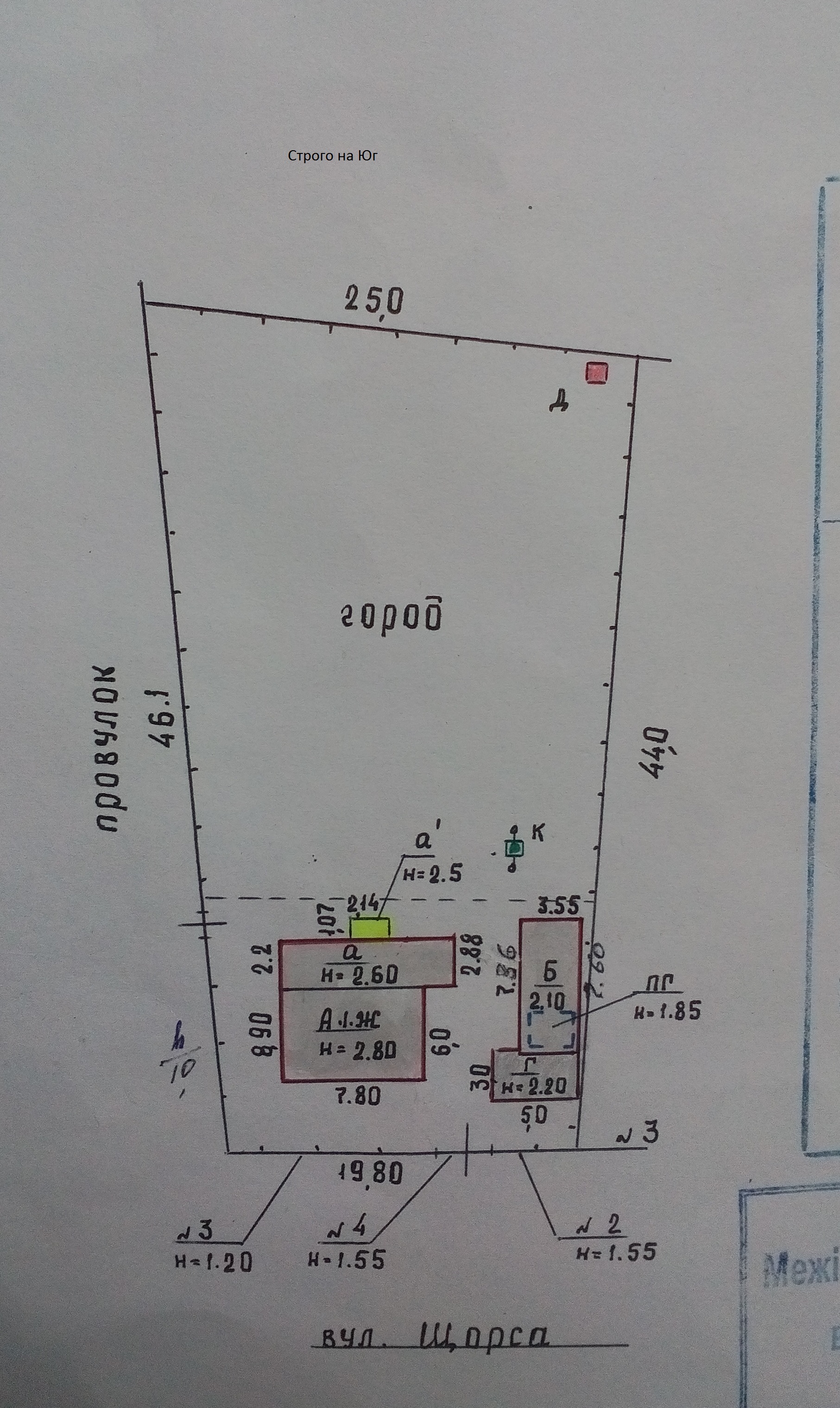

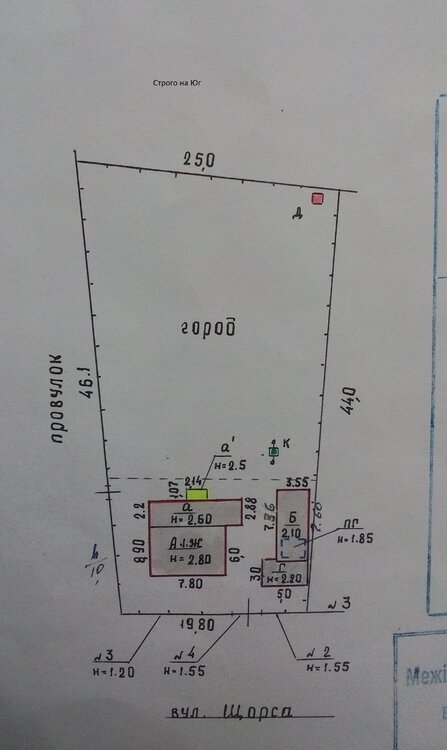

Участок 10 соток, есть газ и электричество. Централизованной канализации по улице нет, водопровод по улице есть. Новый дом будет строиться на месте старого в северной части участка. Ссылка на короткое видео участка youtu.be/QifPPSgQT6M

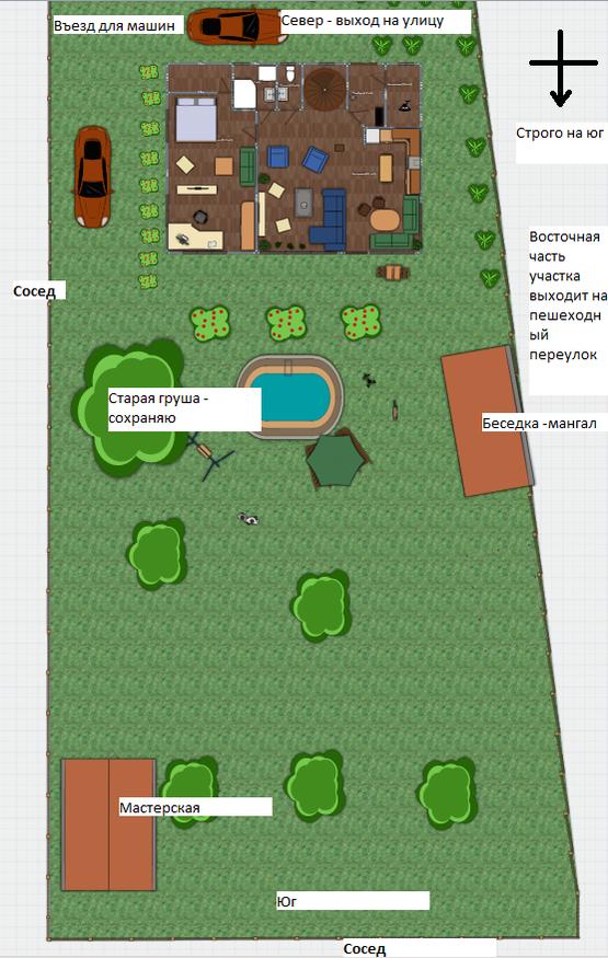

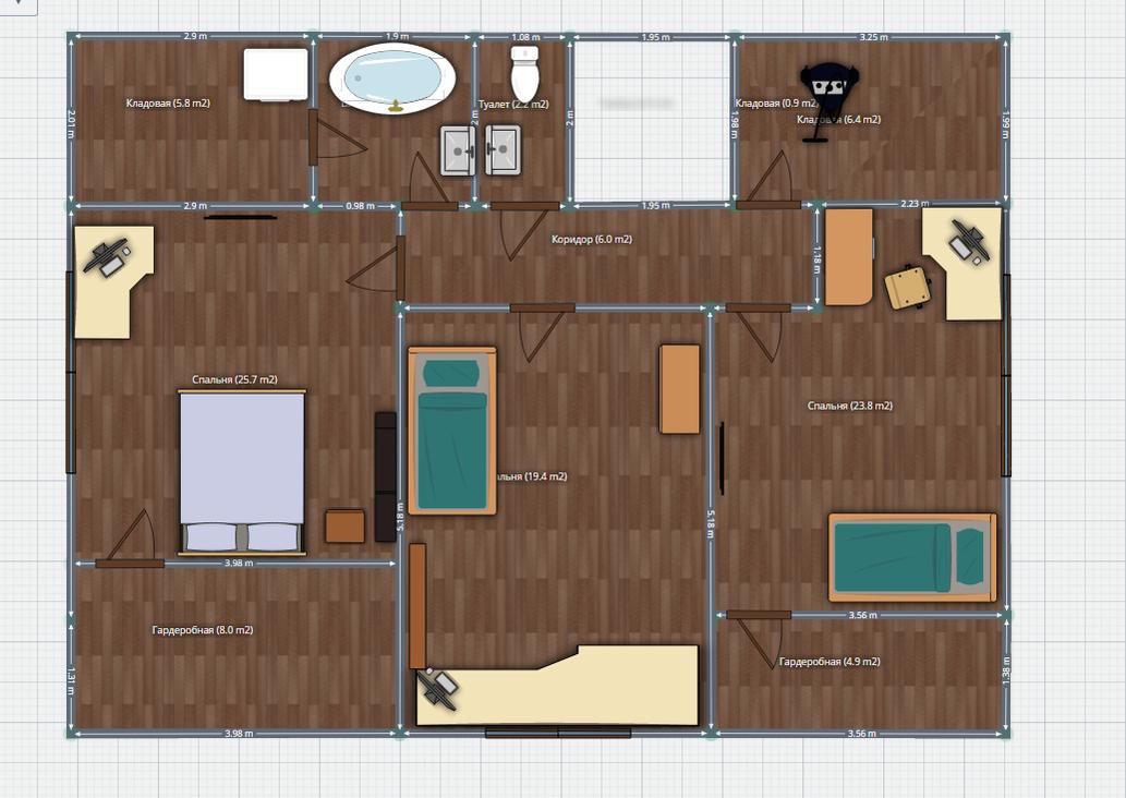

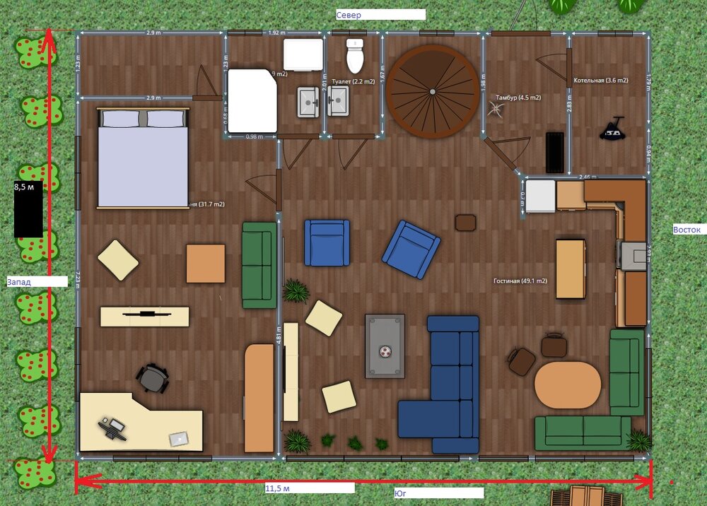

Планировку дома рисовали сами, не нашли того что хотелось бы. Большая комната на первом этаже для уже не молодых наших родителей, а мы - на фтором мансардном этаже.

У вас вместо первого и второго этажа две одинаковые картинки первого этажа.

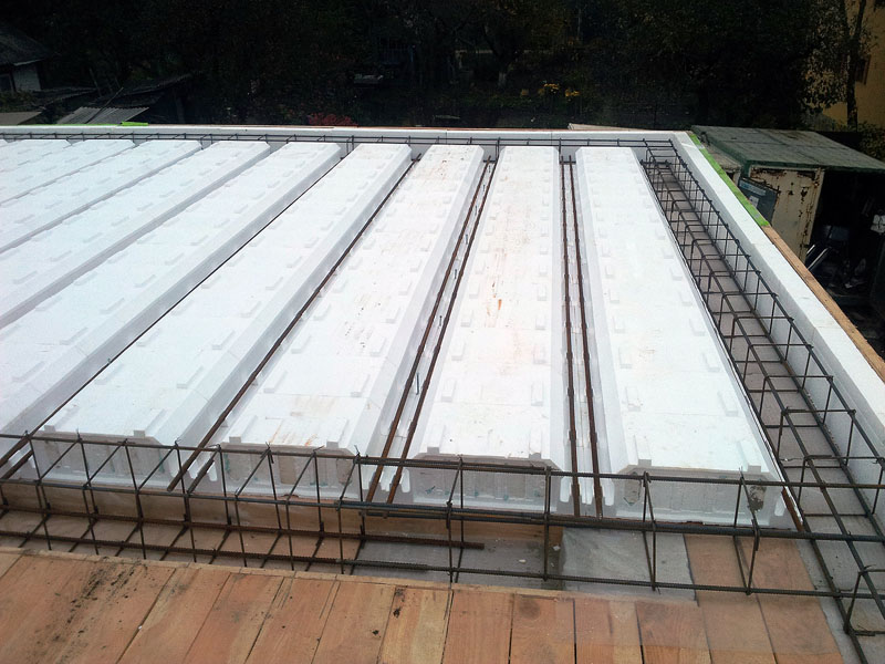

Перекрытие из чего будете делать?
Спасибо что заметили, исправил.
Перекрытие буду делать оребрённая монолитная ж/б плита с предварительно разложенной трубой тёплого пола. Многие называют "терива", но буду делать как делал Андрей (так по моему зовут автора темы про дом на ушп) www.stroimdom.com.ua/forum/attachment.php?attachmentid=250885&stc=1&d=1361035176 но уже со своими правками.
Змінено користувачем Михаил Викторович

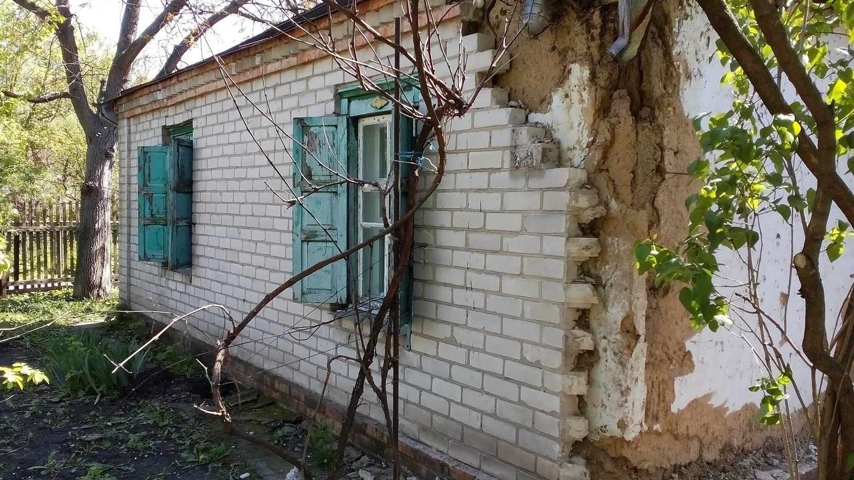

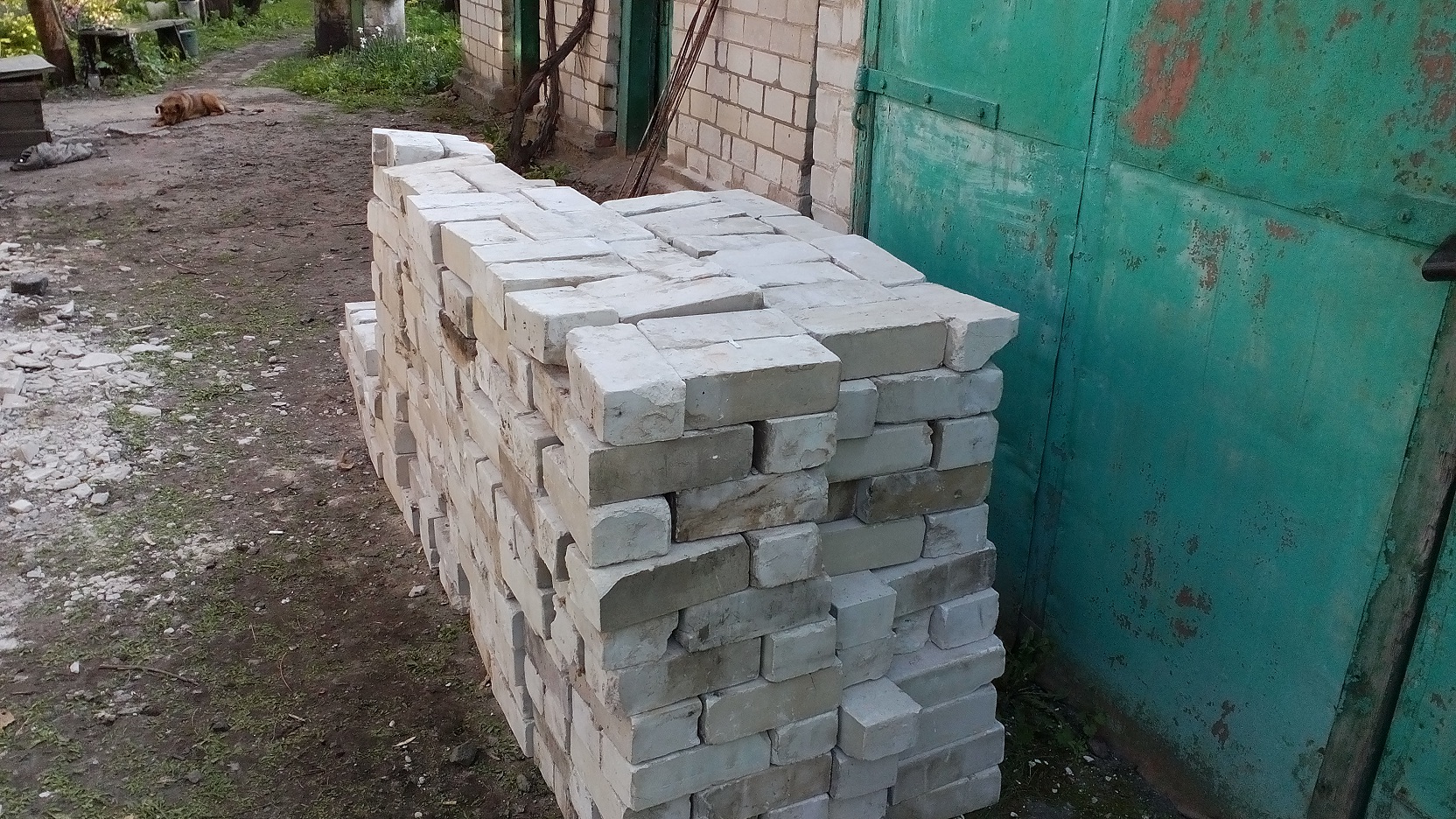

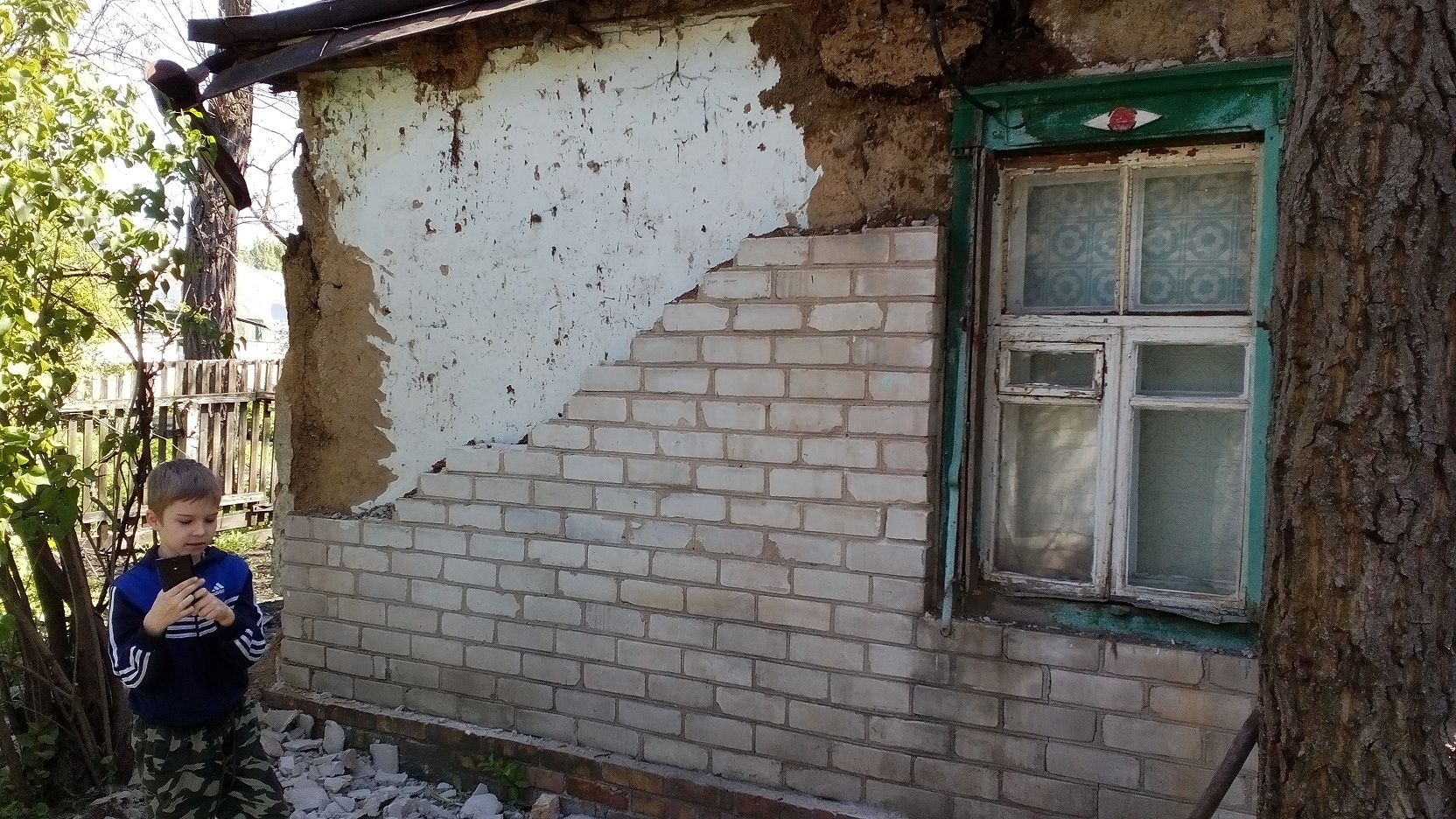

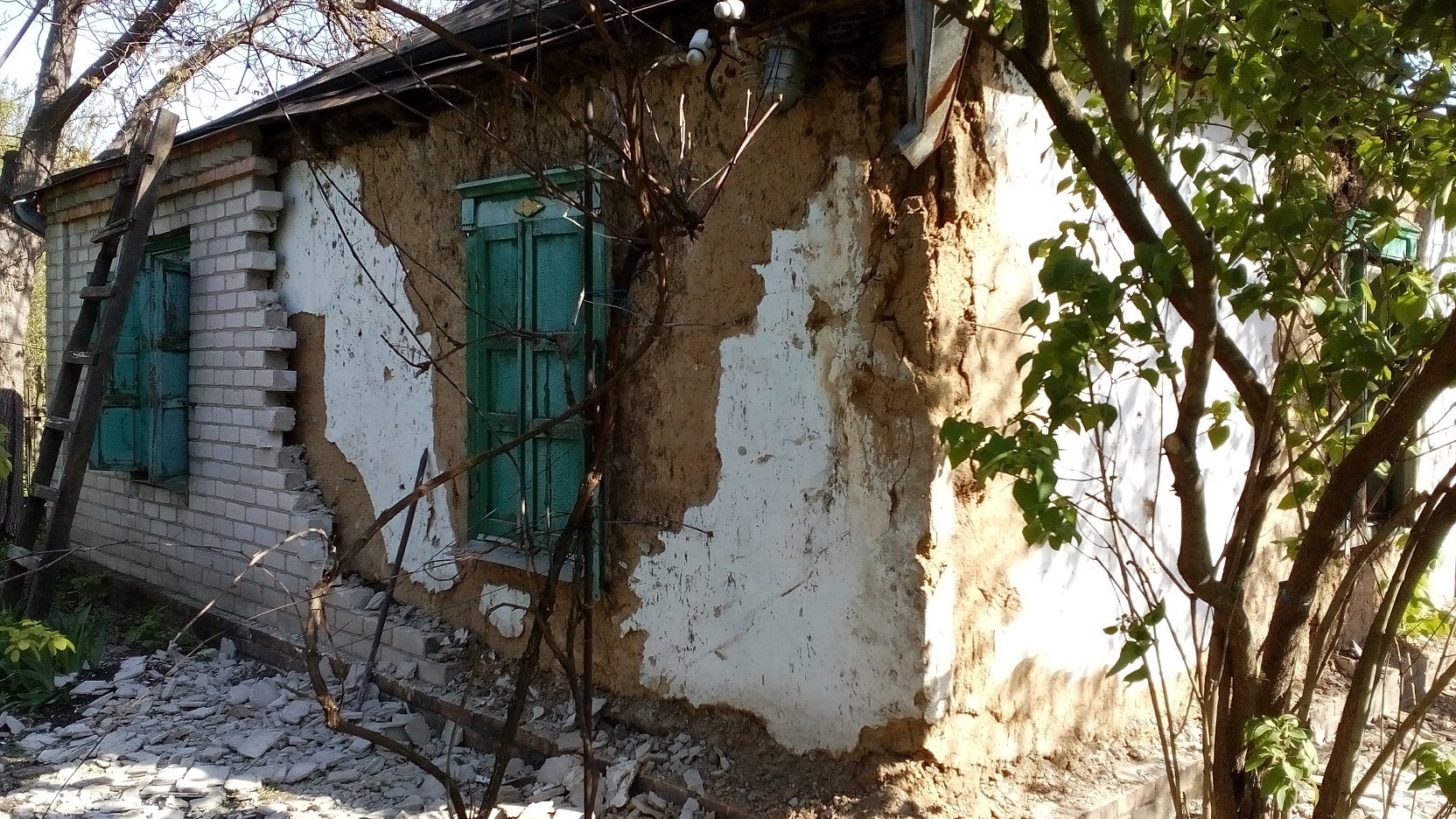

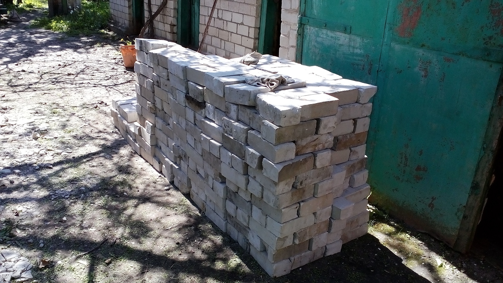

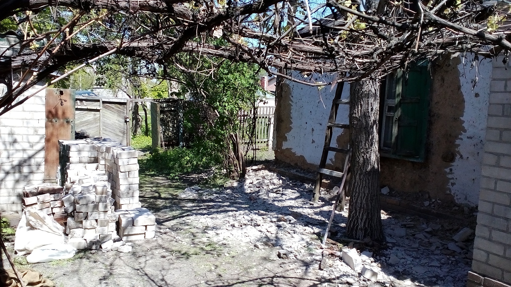

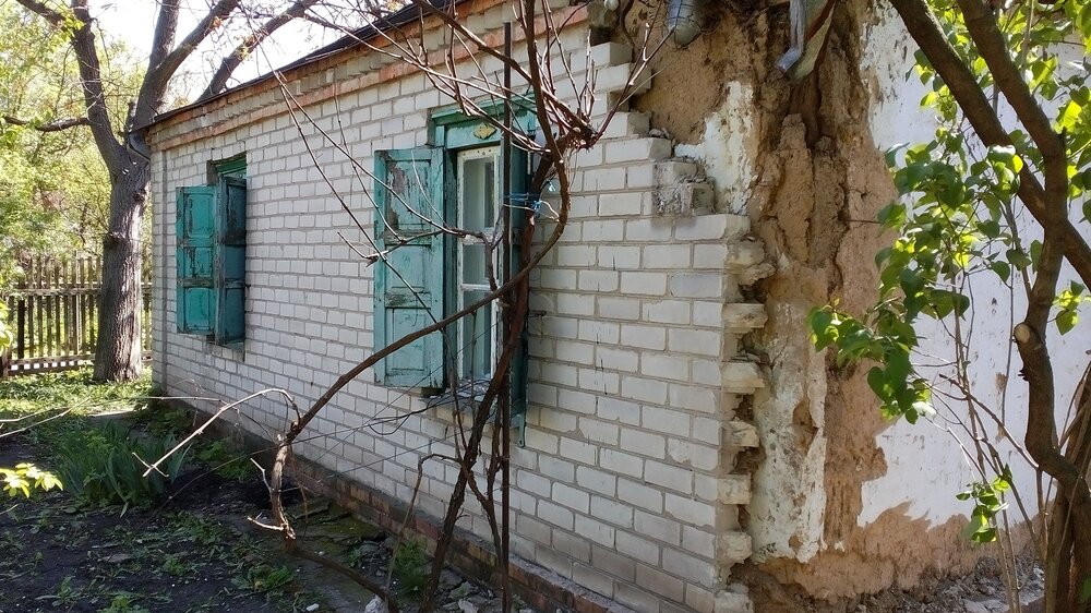

Разбираем старый дом.

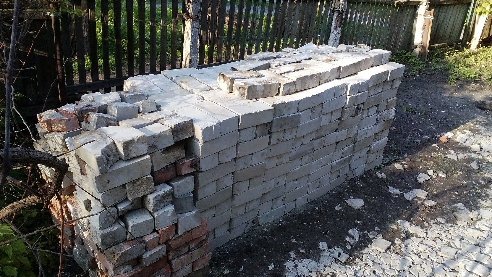

Бонусом идёт силикатный кирпич. С двух стен собрали 800 целых кирпичей и около 200 половинок. Повезло что дом глиняный и обкладывали кирпичом в 70-тых годах, очень легко отделялся от цементных швов.
Работаем вдвоём. Планируем до 7 моя завершить подготовку стройплощадки для рытья котлована под подушку и дренаж.

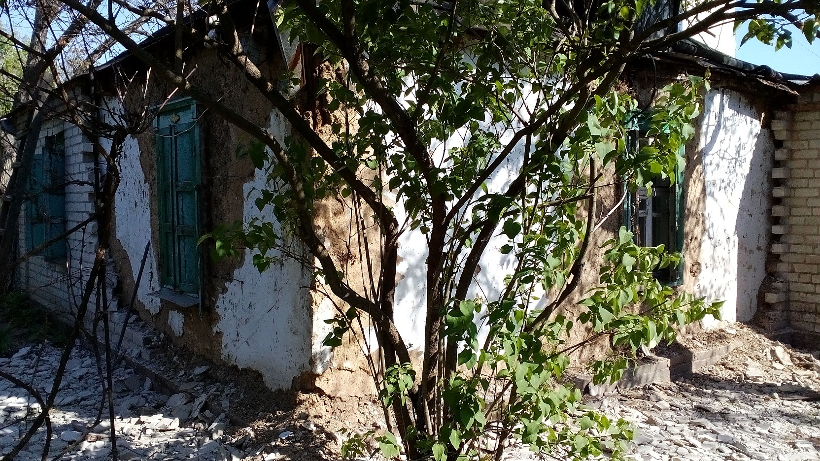

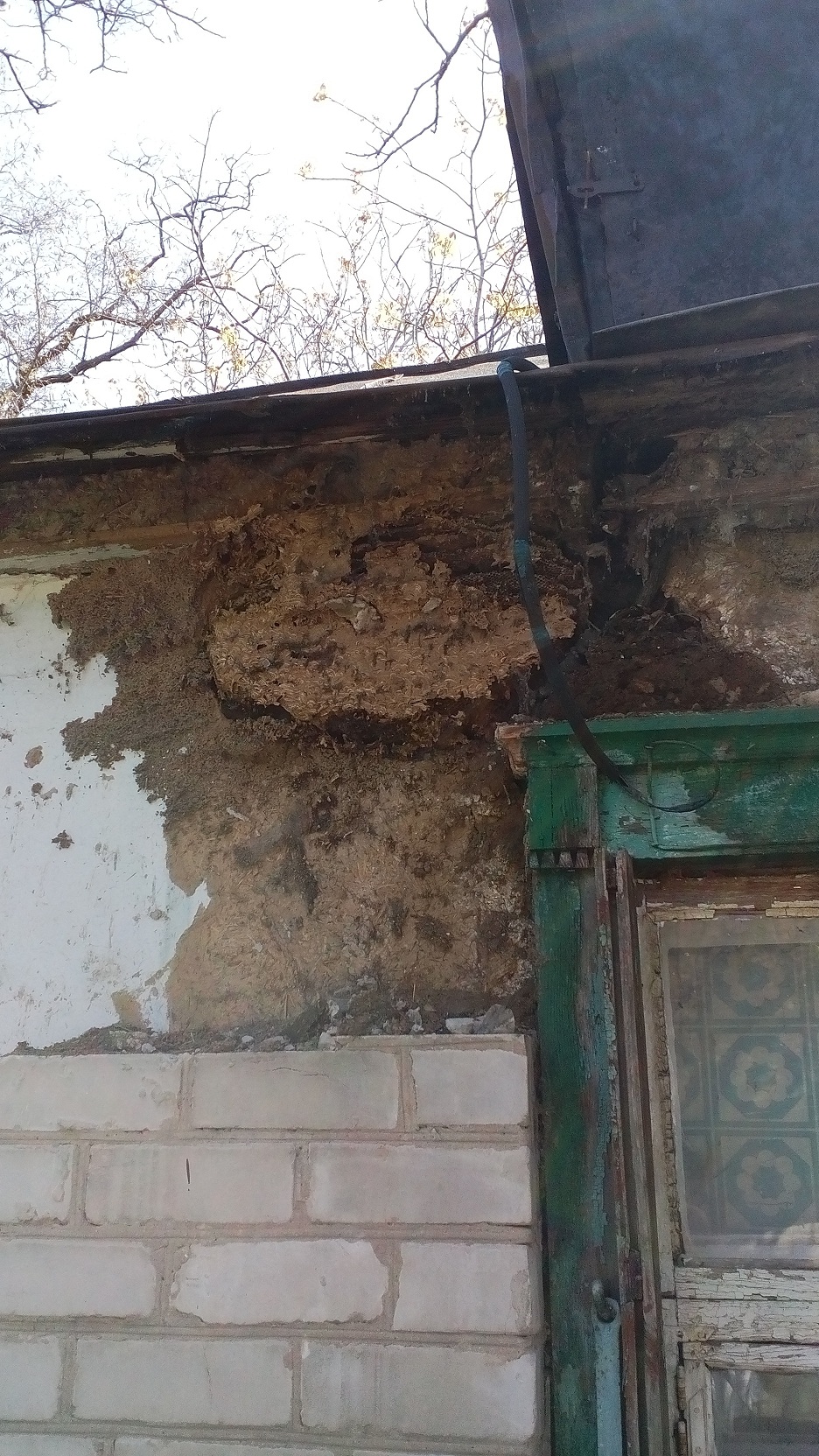

Из предстоящих работ по демонтажу дома и подготовке к рытью котлована: вынести хлам из дома, срезать два ореха, два куста сирени, разобрать две стены из кирпича, разобрать крышу, вытянуть окна и двери, завалить дом и собственно загрузить строительный мусор на машину.
Удачи в стройке
Из своего опыта скажу- нужен экскаватор ( в идеале JCB-3)
Остатки старого дома полностью вывизти ( до последнего камушка), деревянные детали сжечь
Есть ещё вариант можно старый дом закопать на своем участке в глубокую яму ( тем самым поднять уровень участка)

У себя вывозил, закапывать было не где
Реальная история: пригласил друг поучаствовать с сносе дома, сараев и др., приехал экскаватор, выкопал яму в конце огорода глубиной 4,5м и сложил всё туда ( утрамбовывая ковшом), деревянные детали ( балки, стропила и др.) ломал ковшом, а мы носили тут же в костёр) в яму поставили шланг с полным напором воды ( для утрамбовки)
В 13:00 всё было сделано, ровный участок ( приподнятый ЧИСТЫМ ГРУНТОМ на 20см) с догорающим костром ( пеньки старых деревьев там же). Ждём супругу товарища с обедом --- когда едет --- раз и проехала мимо--- звоним ты куда --- я заблудилась не найду участок ( не узнала свой участок, она думала там работы на месяц)

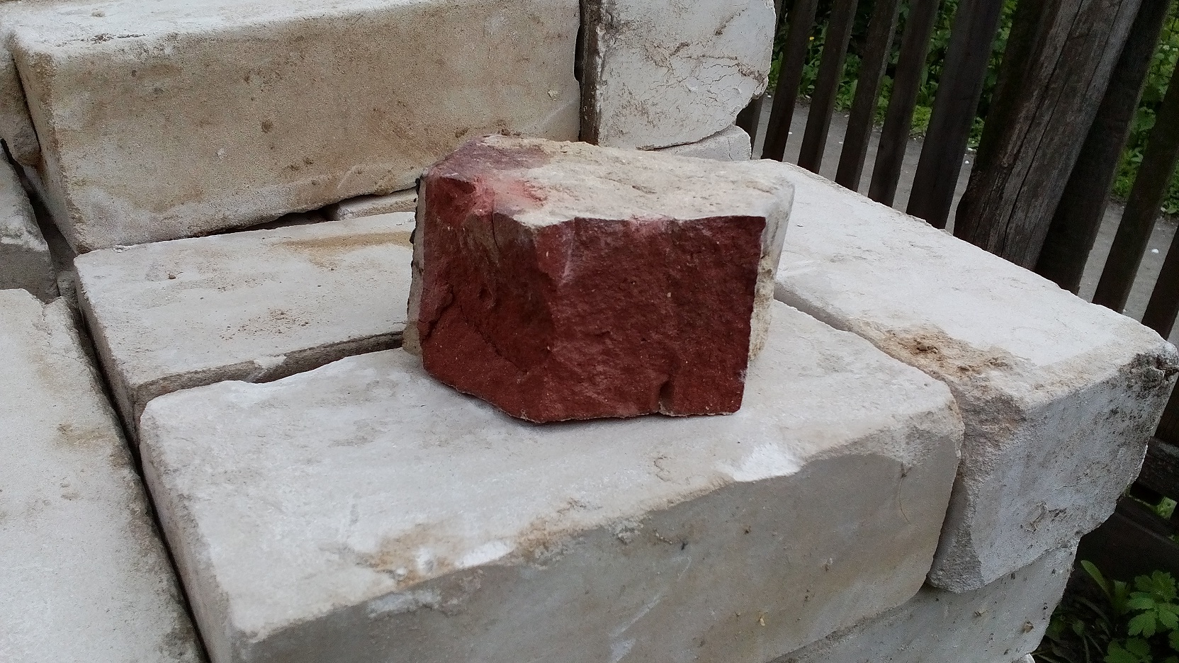

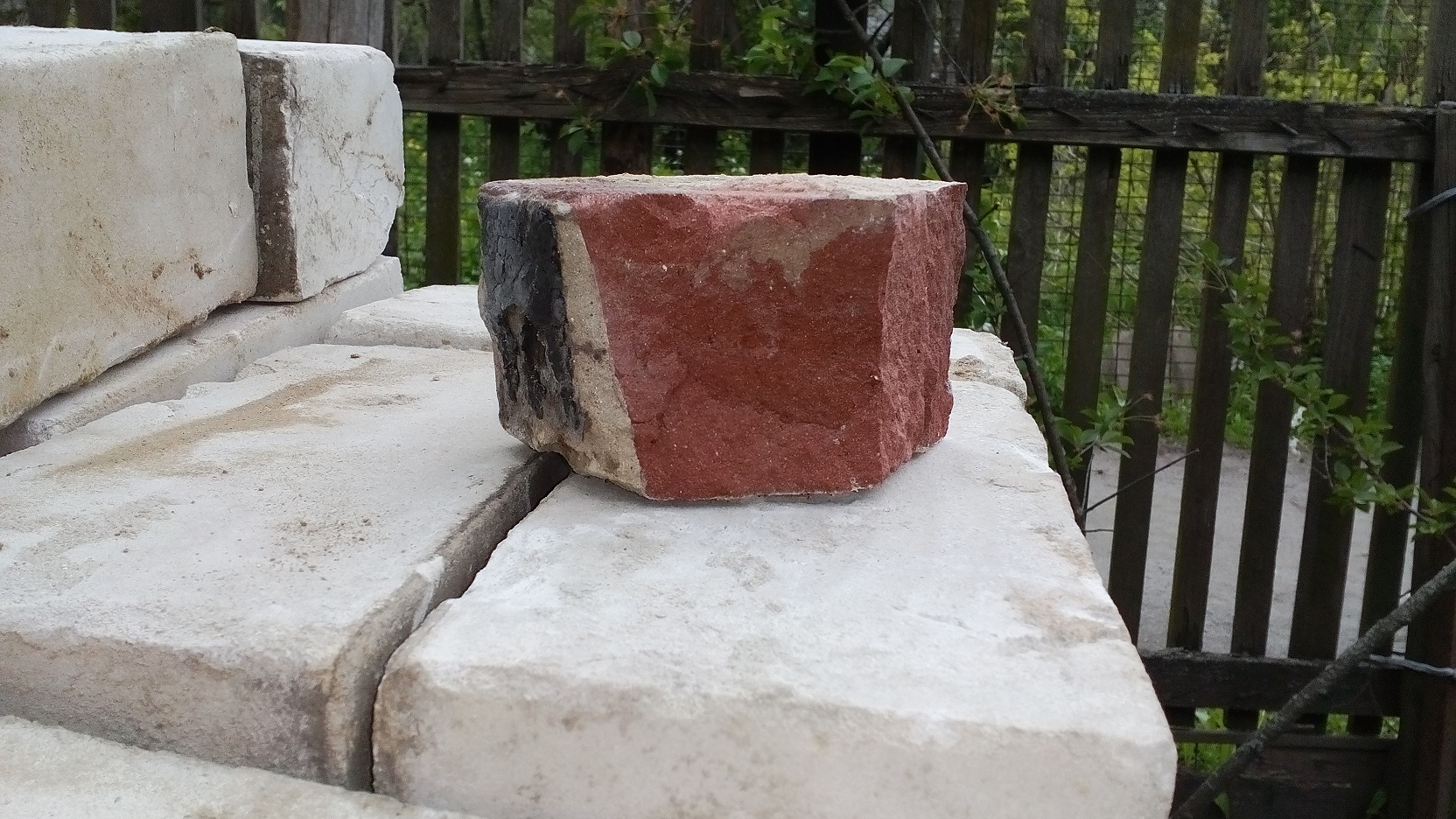

Вопрос к химикам-органикам.
Интересует, какие компоненты нужно добавлять в глину, что бы получить такой цвет кирпича?
Периодически встречаются такие экземпляры во время разваливания дома...
