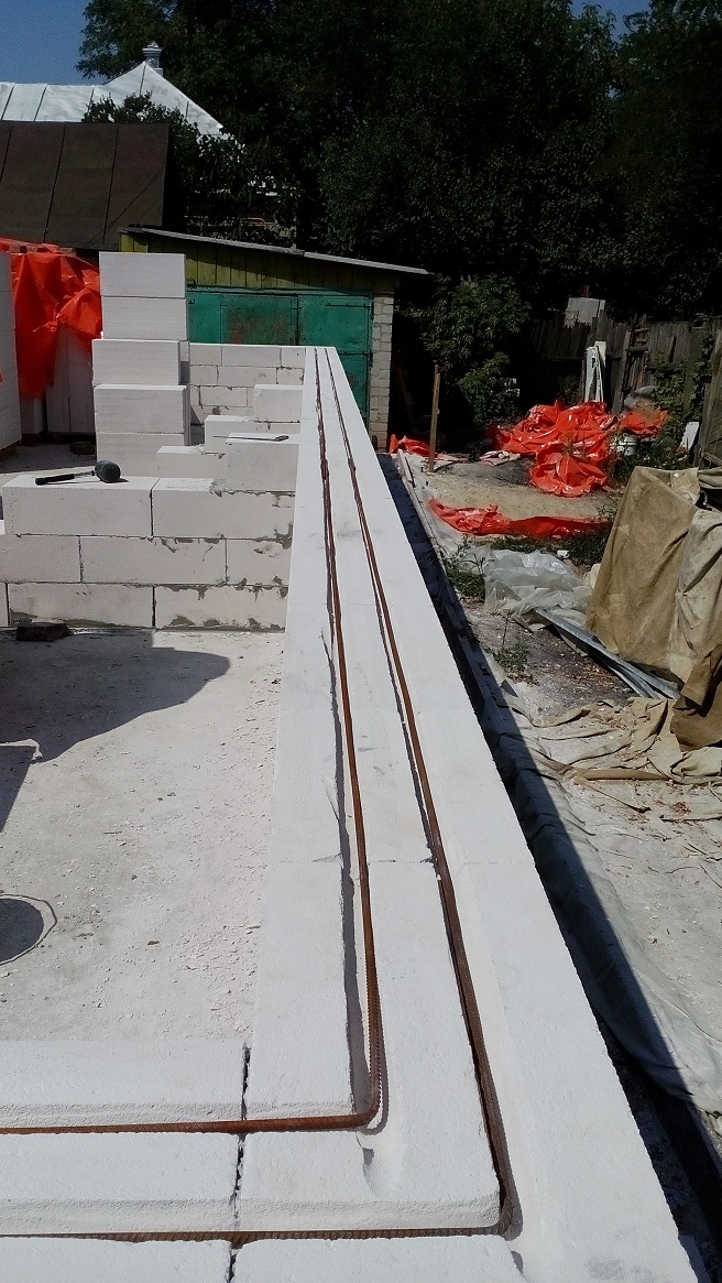

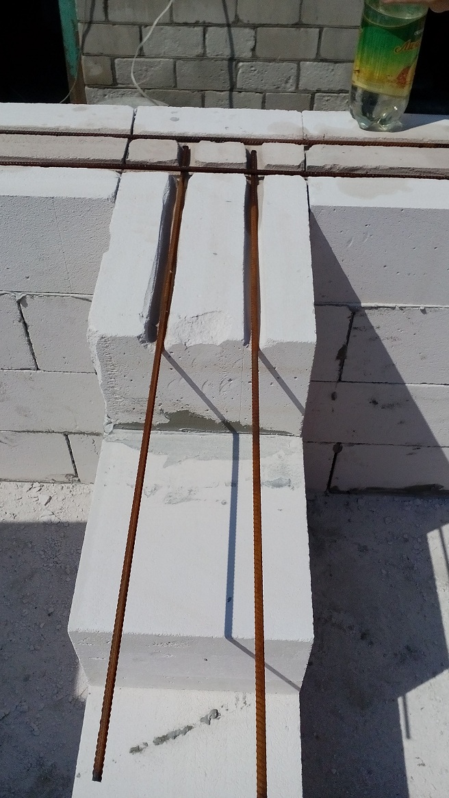

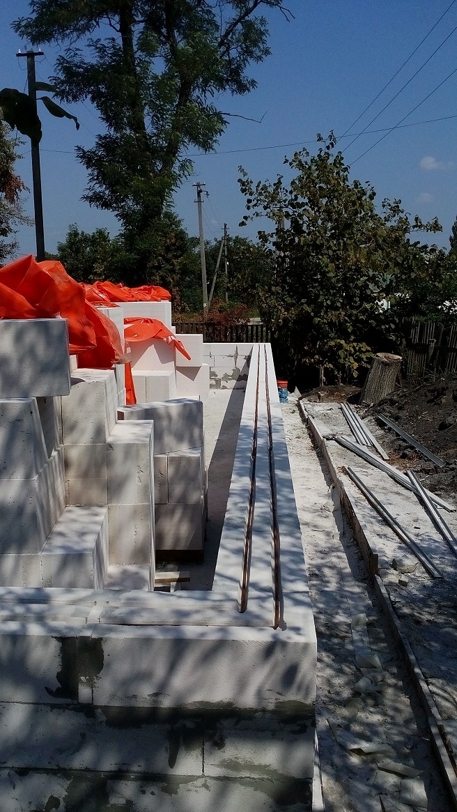

Ну, я как раз уложил четвёртый ряд, как раз начинаются окна. Так что две штробы по периметру и арматура 8-ка! А под окнами сделаю три прутка.
Якщо вікно на 5 ряду починається, то правильно армувати 3-й ряд
Сьогодні виклали четвертий ряд, після якого будуть віконні пройоми закладатись, тому армування буде після четвертого. Крім того, в рекомендаціях по армування від АЄРОК є пункт, вякому вказано, що під віконні пройоми потрібно теж закладати арматуру з запуском на кожну сторону 90 см. А в мене вийде суцільне армування після четвертого ряду.

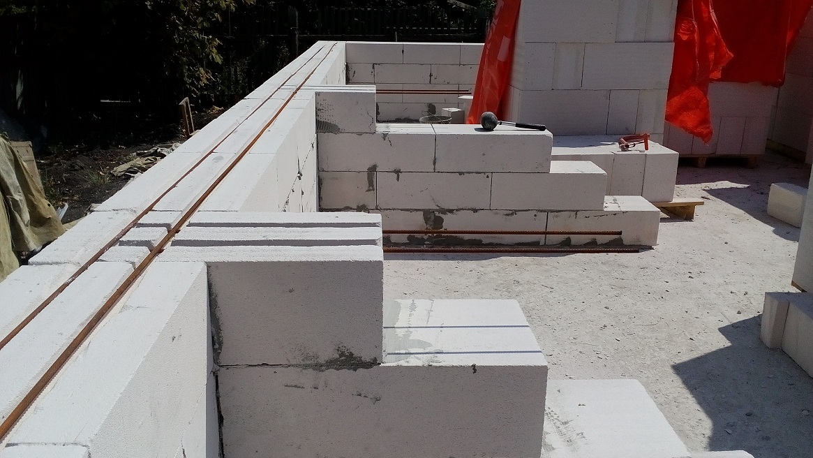

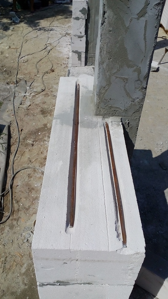

В общем, посмотрел я рекомендации производителя газоблоков, ну и делаю уже исходя из того, что сделано на сегодняшний день.
Уже на четвёртом ряду сделали две штрабы, уложили пруты арматуры 8-го диаметра.

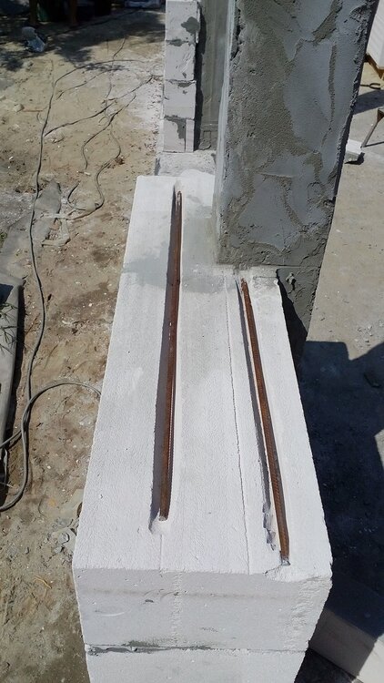

В блоках возле колон первый ряд арматуры сделал после второго ряда, а также на четвёртом. Кроме того, забурили отверстия в колоннах и вставили прутки в колонны.
MWax8aopas1U4lwSQM3RJ54DNyox95ICmPNdoXnqfY8k96WwaihPJyavCzuy7vwwIS87-Z1UozzbHdd-ULrisVIBmBfrG2SjCrLvW4MKyzDLqSwlETGJBQjFTDYTZrhFC2J4zyVwhYv9w7xIXJyVFRhTZKs_FAxz1dIyKnvmIo88PUJBimkGTTSVEyalGA18rjVwcL3EbLll18pMGfkDwGjBOX8HQSyWybE5Fp1poyMp-2NhgjeijL445Wml-3TqUo6vN3eAs_jv8UqNnuHSw49bnvvc23OTilgNo8jv_Scu841AovUpp-p_csebbM7oMdcjN5Cu8ULpJ3U7shTtEq9tm63Qp8fFQyqRReqCUhmjVni3jVu6hXuR6DK4b1cFALvpVuzl10BIeygTZTg2dokdZmx8OyBOwZlf7Vqvxjkcak1wQfKEEkPyZ8gR2qNu-gBXKrFWsQeaSAEbXoVTzPsP-nkjqR6WSnUwnYEqaYTthfWw97zpi11IwBbs1LP4e_xR1lHGHqPxCz5r2XMF_EuClrYiLFdMrrWXOXLjRj-lzA9FevI9ByiOhA0gNMRwWySN04cQE_kZNpfCZfBSgarUnqR7-dw=w526-h935-no

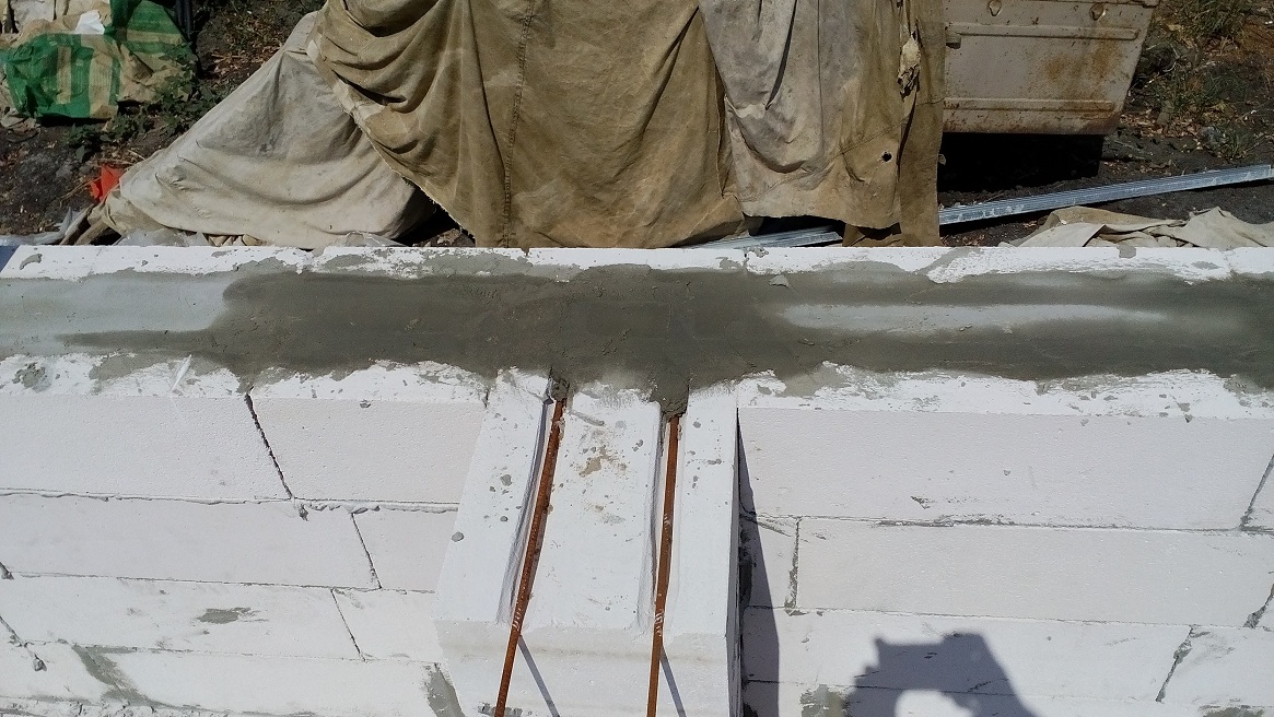

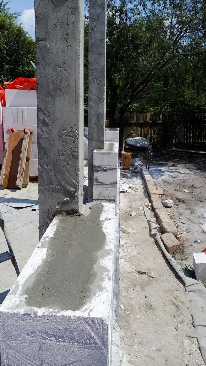

Запуски на капитальные простенки полностью в цемент не прятали.

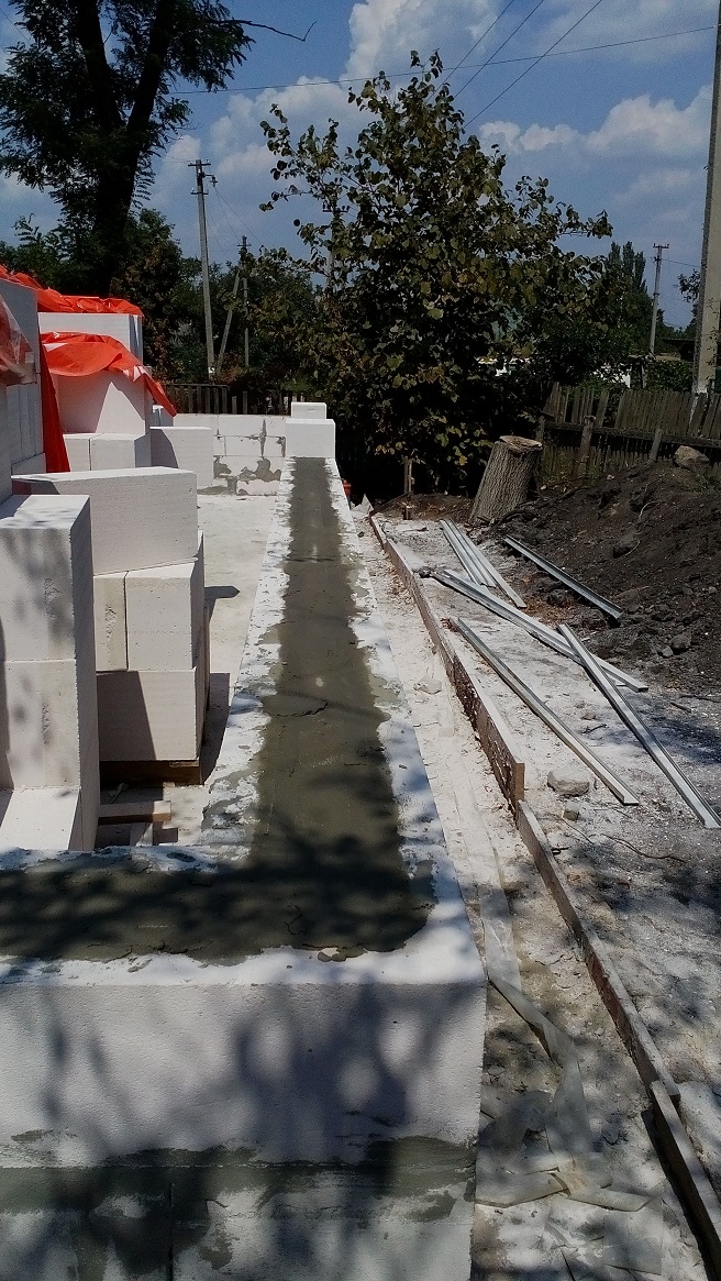

Замечания по фото:
1. Арматура не замазывается в штробе, а кладется в слой раствора в штробе
2. Арматура для перестенков должна загибаться в стену.
С первым рядом уже не заморачивайтесь.
Замечания по фото:
Уже как есть... пятый ряд уже положили..
Вы имеете ввиду клеевой раствор? Я правильно понял, нужно сделать штрабы, уложить арматуру, растягивать клей по открытой арматуре в штрабе и идти следующим рядом блоков?
Штроба, клей, в клей вдавлюється арматура і загладжуєте клей.
По рядам картинка з інструкції Аерока:

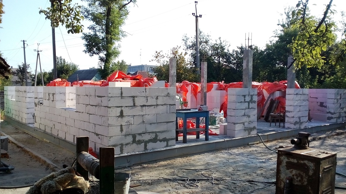

Прошли блоками половину рядов по внешним стенам. Несущие простенки подгоняються под перевязки с внешними стенами. Основания несущих простенков заложены полностью.
1UC5sbra5jmgIped_OUCSpm3Qj3aUca5z_z-OjqIrtZ4hHOX_skFD_ScGIO90jVNAPHiFaN6i0RZlk8_JmV2pAyQthD-iW6APUFOYFpNxAPBqBiq2W14qBW6smzQjeIZN6vu-YJuZOZ0cqu7Jvx8cfDrPw5f-QYcjvpDx_eDuTStZE3XamTH7SNOomhvI7SRy-NUytOqyNwhpXDzvl_2Me7QGt1ECJLqjc48ZyIOrTdZQlZKtTd2KcctvliaLEk4Uqvj2GTeKJlrRLHMVh9Veimtm46tgkgHwoTz__Bf8vgEwQZ3VVmnUw3489WRo0N7I03yC1NPktiLnN5vInIcsARJ167fc_ooPXNUOXPEWMkMnkTWfNrNrIEtDM4brODYrjOP1XJNSvhHFf2KjHMc1BOcQGskKWduVjYvkL726el-ByDOa8McJCHM2GqcEirrtdFnZhXc4RpkRTLYov48lKoZMJkHgHnc_yUBUkDRpKXdjT_HKKYMy_P_CVFkXPSdfp4Go9S2D--o1IZn8qUz17L4RcH3Ikw11aPsJ7HfndRMy9rFunQ5cvHSoY6xaEa9_qLBomUVvZtJ-olV3sgaia0xrqrwPEI=w619-h348-no
Много времени уходит на вырезания, подрезания, затирания блоков.
На первые ряды наносили клей с помощью каретки, после начала окон - зубчатым шпателем. Кроме того, всю неделю была неимоверная жара и работая кареткой, не заложенный слой клея быстро подсыхал. В общем, для 5,6,7 рядов клей наносил зубчатым шпателем. Мне понравилось.

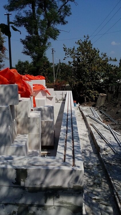

Ну что, 11 рядов газоблоков уложили, выход на перемычки.
Два дня очень прохладно и сыро, но не очень холодно. В такую погоду одно удовольствие работать с клеем. Но есть одна проблема - вода в летнем душе не греется...
Из того что раньше спрашивали про расход клея и толщину швов.
Полтора мешка уходит на укладку 58 блоков. Толщину швов измерить трудно, но на всей высоте уложенных 11-ти рядов газоблоков, добавилось всего лишь 1,5 см... Почему так - не знаю... да и всё равно...JKI6dlVu7j9CVjOINroZFoQFqQhiOqffQ_mz7tuYUN6lyKLXi-wQbvbejGxnCOCUKwpi-LrTSzJSfE9kEvZXkDr_eO0FOMrztySe9X8NLHF5u9cOEMNG8OSndSWI9fRPh2EvtMK3A_WGBe7hzvrG-4tCrMvWwqX3K8LcfF0z9uGD3BqHsepGkuzByZWcoVSU0VET9z1tLyEUYZR0jka5Q6rS3yq19RDfvdtiebYW-Q1DTVYUdq3YhkDyZMOZ6c36qGiMUHlfyvUtxtjCGKQgK-kjd2l2hIf_0crO9kQxFg5E_cacuvFCl9I5t06LViSGcxdvq-XphU9xMKOr9dAkl0FpUh9Li5QO4K2k5rv29-QTlhgyF_XYiGPzLPkLhnsN0ODUzFPaEse0eP5EnSxeWUH5oLNSvSaj1T0Co2ko2Cw35kQQZM-ASZp_XMELoki_mKyayUtT_tLoT5HesK8tsVtE5RyNZcSidcoBeB815iCypV5CByO_YlBjCSglTLrmNuZX_4_NZzxkM-frAE3xfaOl8vgQtUj6VqcLhTleU9muITZq9Ei8YLMDyVO7hTVLPzx5P4sBcou0jZmgD2XDxd0tglrdQN0=w1663-h935-no
И ещё, на счёт ровности укладки блоков.
Если вы укладываете первый раз - уровень и нитка "ваше всё". Натягивать нужно её как струну, иначе любой ветер будет мешать. Но не расстраивайтесь, когда на 7 или 8, или 11 уровне у вас пошло что то не так. На то есть причина, которая не совсем от вас зависит. И эта причина - кривые блоки!!! Причём во время укладки вы этого можете и не замечать, но они действительно кривые. Особенно торцы...

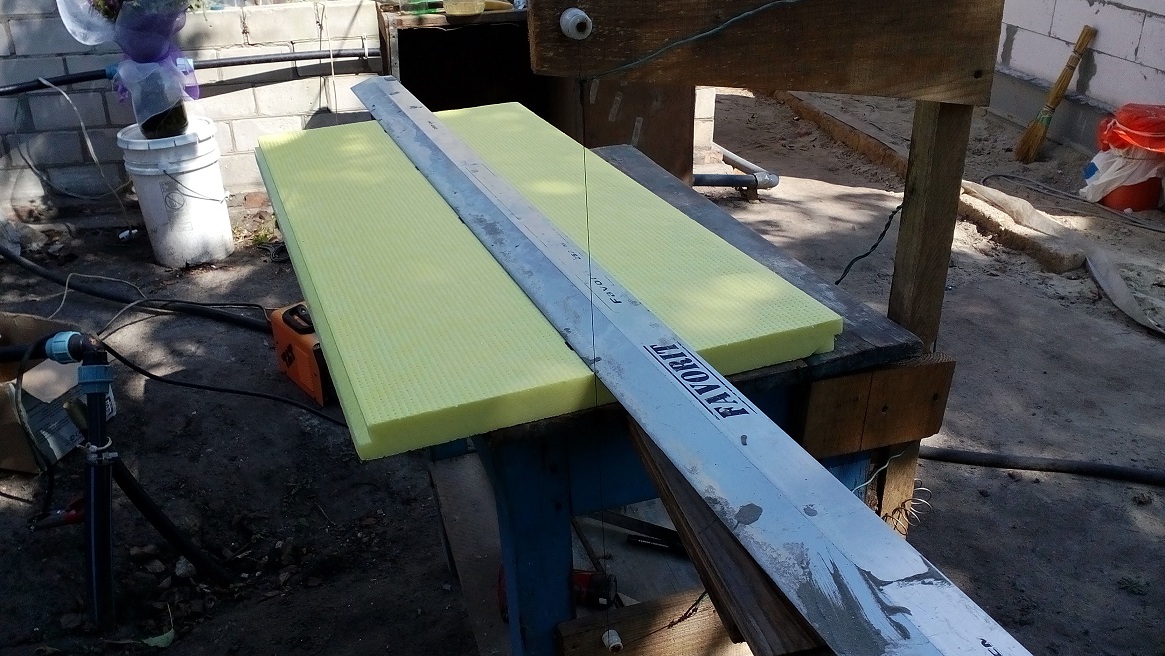

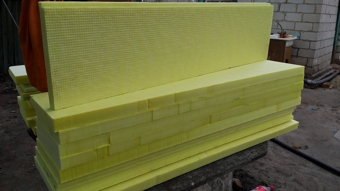

Готовим перемычки.

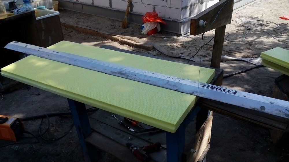

Для этого из ЭППС вырезаю несъёмную опалубку в виде L-блоков.
Ранее я уже описывал процесс резки эппс, но сегодня я дополнил систему правилом. Просто ложу правило на лист эппс и протягиваю через раскалённую нихромовую проволоку под правило.
Косяки в виде маленьких зазубрин случаются, но в целом резаный лист по всей длине имеет одинаковую ширину.
